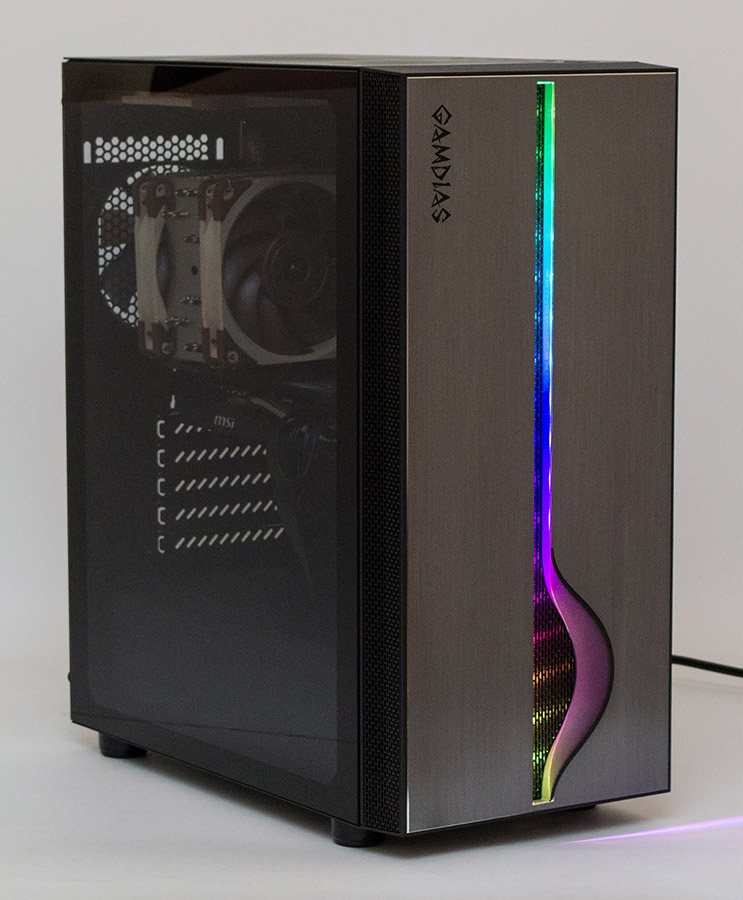

Gamdias Mars M1 представляет собой на вид довольно обычную «коробку», в которой визуально выделяется только фронтальная панель. Она выполнена из шлифованного алюминия и поделена посередине прямой углубленной вставкой в виде сетки, с изгибом в нижней части. Под левой стороной выреза спрятана светодиодная лента. В левом верхнем углу выгравирован логотип производителя.

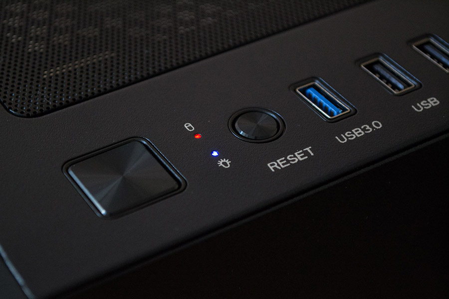

Внешние порты и кнопки вынесены на место вдоль правой грани верхней панели. Среди них есть большая квадратная кнопка запуска ПК, красный индикатор активности накопителей и синий индикатор питания, круглая клавиша перезагрузки системы, один порт USB 3.0, два USB 2.0, два 3,5-мм аудио разъема и круглая клавиша управления подсветкой.

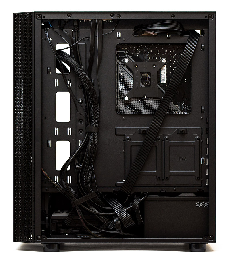

Поддон материнской платы тоже организован достаточно логично. Есть крупный вырез для усилительной пластины кулера, три крупных отверстия в передней части и еще два сверху для укладки проводов, множество проушин для крепления кабельных стяжек. Запас пространства по ширине до боковой дверцы составляет 25 мм по всей плоскости. Внизу справа на металлических винтах с накатанной головкой закреплены два лотка для 2,5″ накопителей.

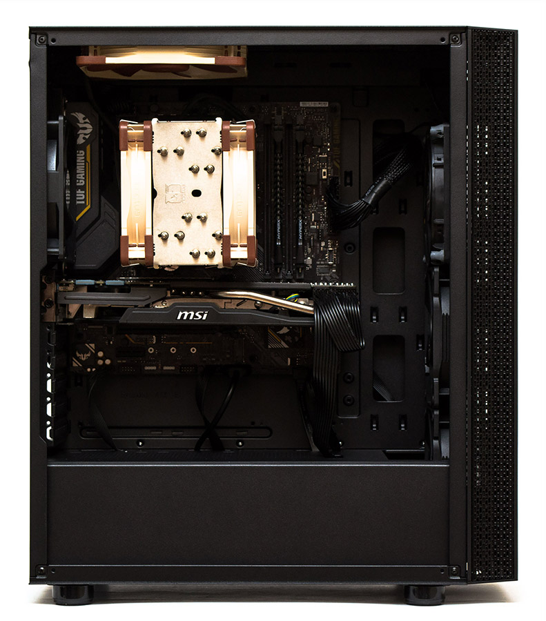

Сборка системы в корпусе Gamdias Mars M1 осуществляется очень просто и не имеет никаких нюансов. Ко всем компонентам есть прямой и открытый доступ, провода можно без проблем уложить за поддоном и свободно закрыть боковую дверцу. Корпус понравится тем, кто часто заглядывает внутрь своего шасси для чистки или апгрейда системы.

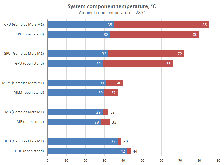

Тепловая нагрузка на процессор и видеокарту создавалась с помощью стресс-теста CPUID powerMAX версии 1.00.1 с использованием AVX инструкций в течении 10 минут. Нагрузка на жесткий диск производилась программой Crystal Disk Mark 6.0.2 х64. В конце цикла тестирования система работала 10 минут в холостом режиме для определения минимальных тепловых показателей. Температура окружающей среды равнялась 28 градусам Цельсия. Скорости вентиляторов процессорного кулера и видеокарты зафиксированы на максимальных оборотах. Пиковое энергопотребление системы составило 414 ватта. Под верхнюю панель был установлен один вытяжной 140-мм пропеллер. На переднюю панель добавлены три 120-мм нагнетательных пропеллера. Тестирование проводилось в единственном режиме сравнения с открытым стендом. Все корпусные вентиляторы работали на максимальной скорости.
Результаты тестирования
Gamdias Mars M1
Схема охлаждения у Gamdias Mars M1 оказалась на удивление неплохой, как для корпуса с закрытой передней панелью и системой в разгоне. Да, свою роль сыграли и четыре дополнительных вентилятора, но тем не менее. Отставание по температуре процессора от открытого стенда составляет всего пять градусов, что в жарком помещении вполне нормально. Видеокарта прогревается на шесть градусов больше, что тоже не критично. Для памяти разница составляет всего три градуса, а материнская плата в корпусе проветривается на градус лучше. Жесткий диск ощущает себя отменно и вентилируется лучше на пять градусов, чем на открытом стенде. В целом, схема вентиляции в данном корпусе показала себя чуть лучше среднего, но при условии установки полного комплекта пропеллеров.
