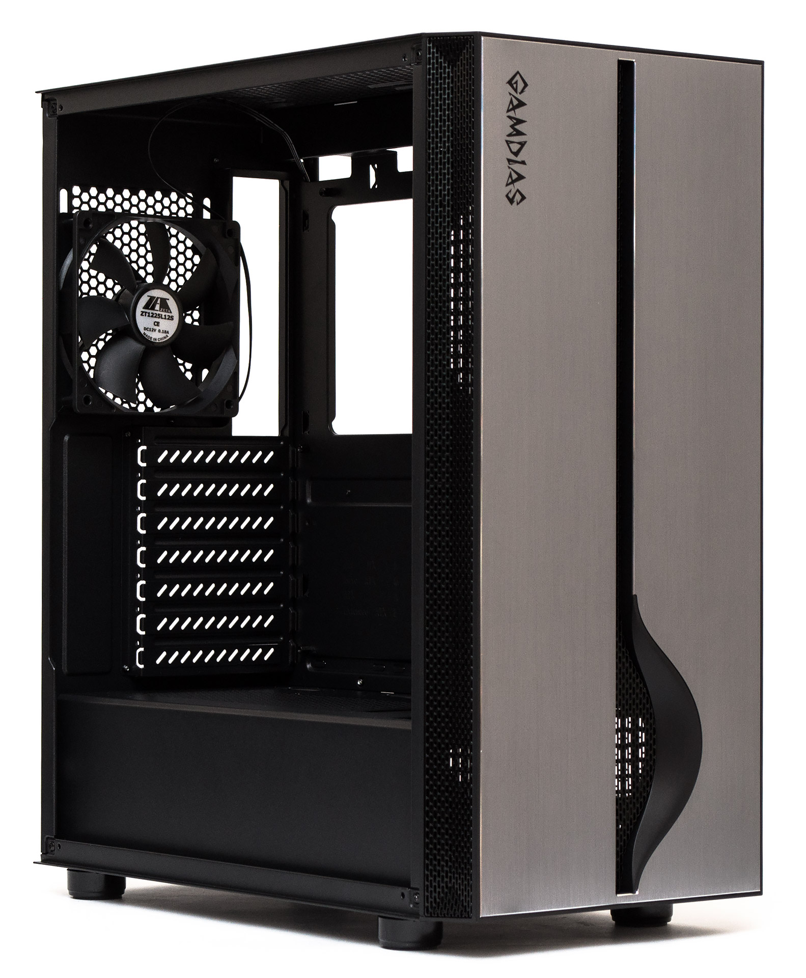

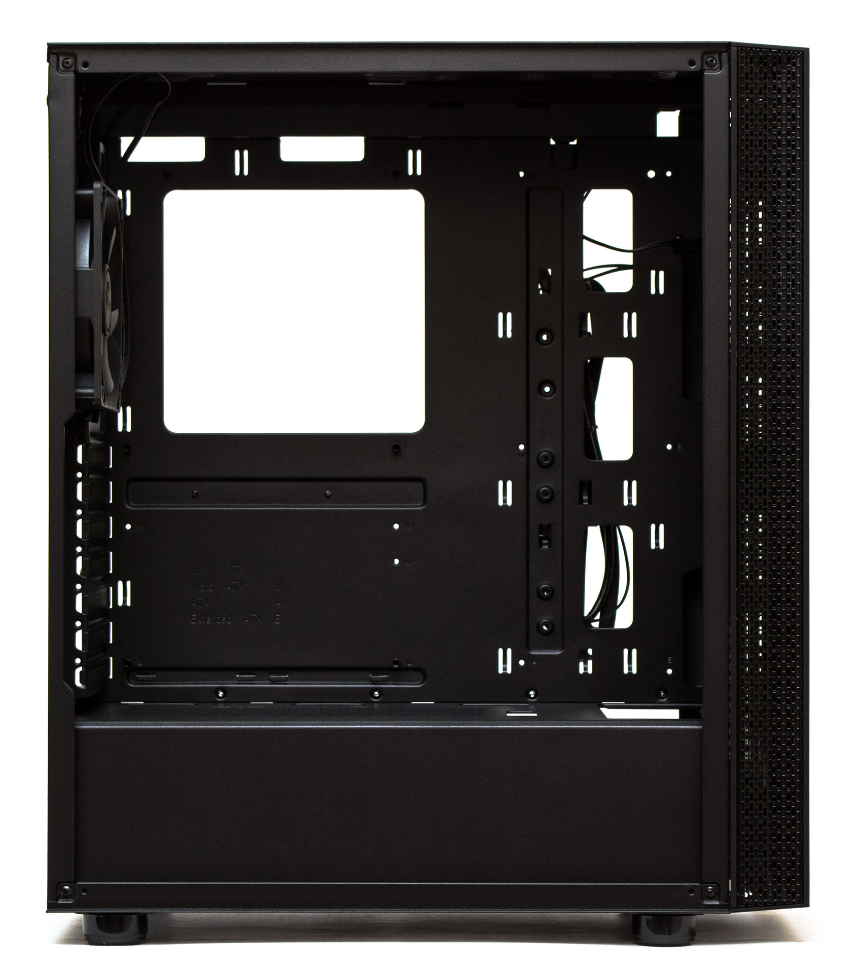

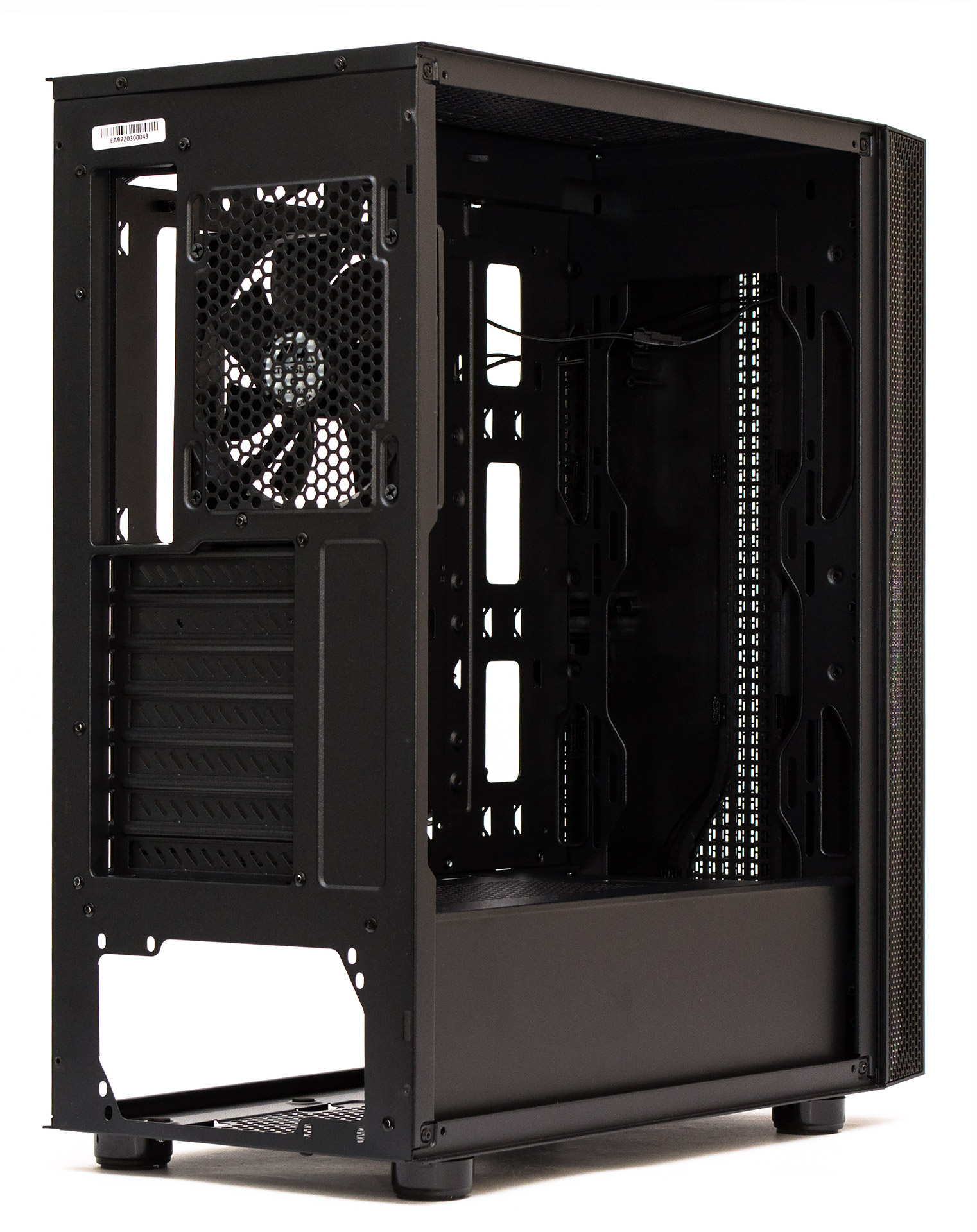

Корпус Gamdias Mars M1 поддерживает установку в вертикальном положении материнских плат формата ATX, MicroATX и Mini-ITX. Неофициально сюда можно поставить и E-ATX, однако в таком случае придется отказаться от внутреннего размещения вентиляторов на передней панели. Максимальная высота процессорного кулера равна 168 мм по нашим измерениям (официально — 160 мм). Оптимальная длина плат расширения во всех слотах составляет 315 мм (заявлено производителем и максимум возможно 340 мм). Предельная длина блока питания заявлена на отметке 170 мм. По факту, в зависимости от положения корзины накопителей, сюда можно поставить БП длиной 160 или 180 мм.

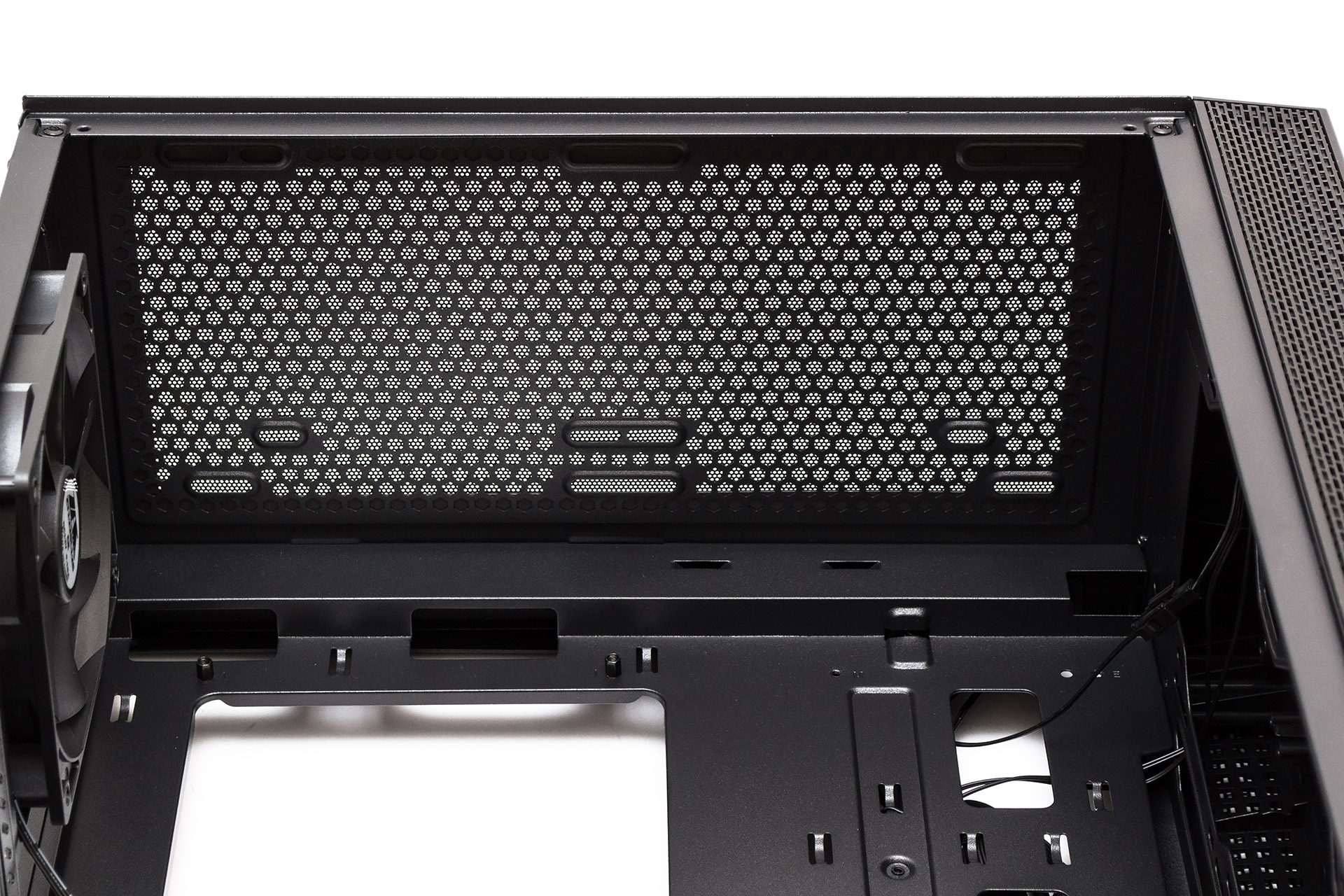

Запас пространства под верхней панелью равен 44 мм до кромки материнской платы. Более чем достаточно для двух 120- или 140-мм вентиляторов. По части СВО наиболее вероятно, что сюда поместится 240-мм радиатор за счет смещенных посадочных отверстий. 280-мм радиаторы СВО скорее всего заденут материнскую плату.
На задней панели предустановлен на вытяжку 120-мм вентилятор с семью лопастями стандартной конфигурации. Он имеет маркировку Zeta ZT1225L12S, скорость крыльчатки в районе 1200 об/мин и плоский шнур длиной в 400 мм с трехконтактным разъемом подключения к питанию. Все семь слотов расширения крепятся обычными винтами.

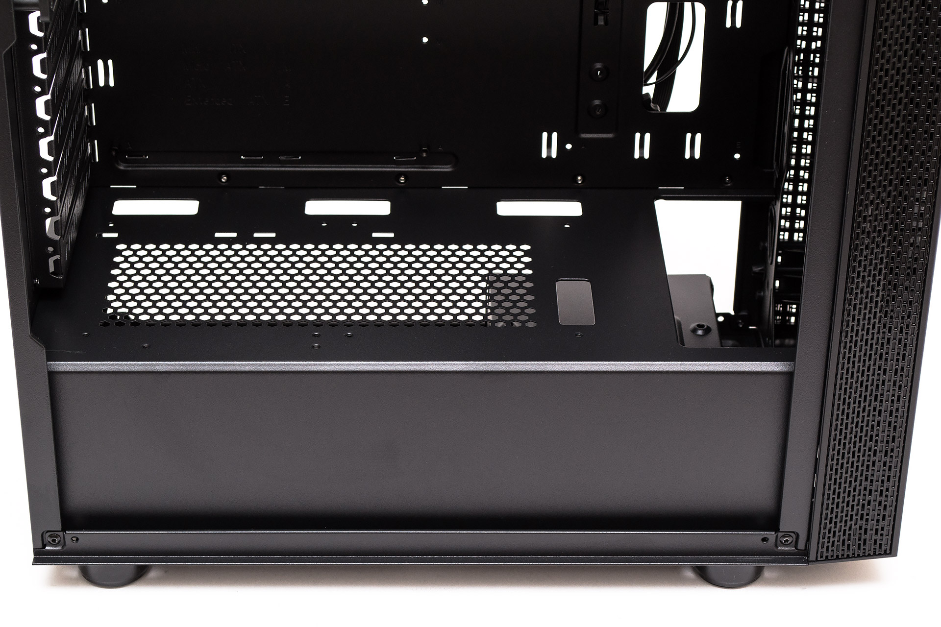

Кожух блока питания снабжен крупной вентиляционной решеткой, на которую можно закрепить при необходимости два 120-мм пропеллера или прикрепить лотки для 2,5″ накопителей. Для протяжки проводов есть четыре отдельных отверстия, расположенных в нужных местах. Вырез перед передней панелью имеет глубину 60 мм, что позволит установить туда радиатор СВО в сборе с вентиляторами.

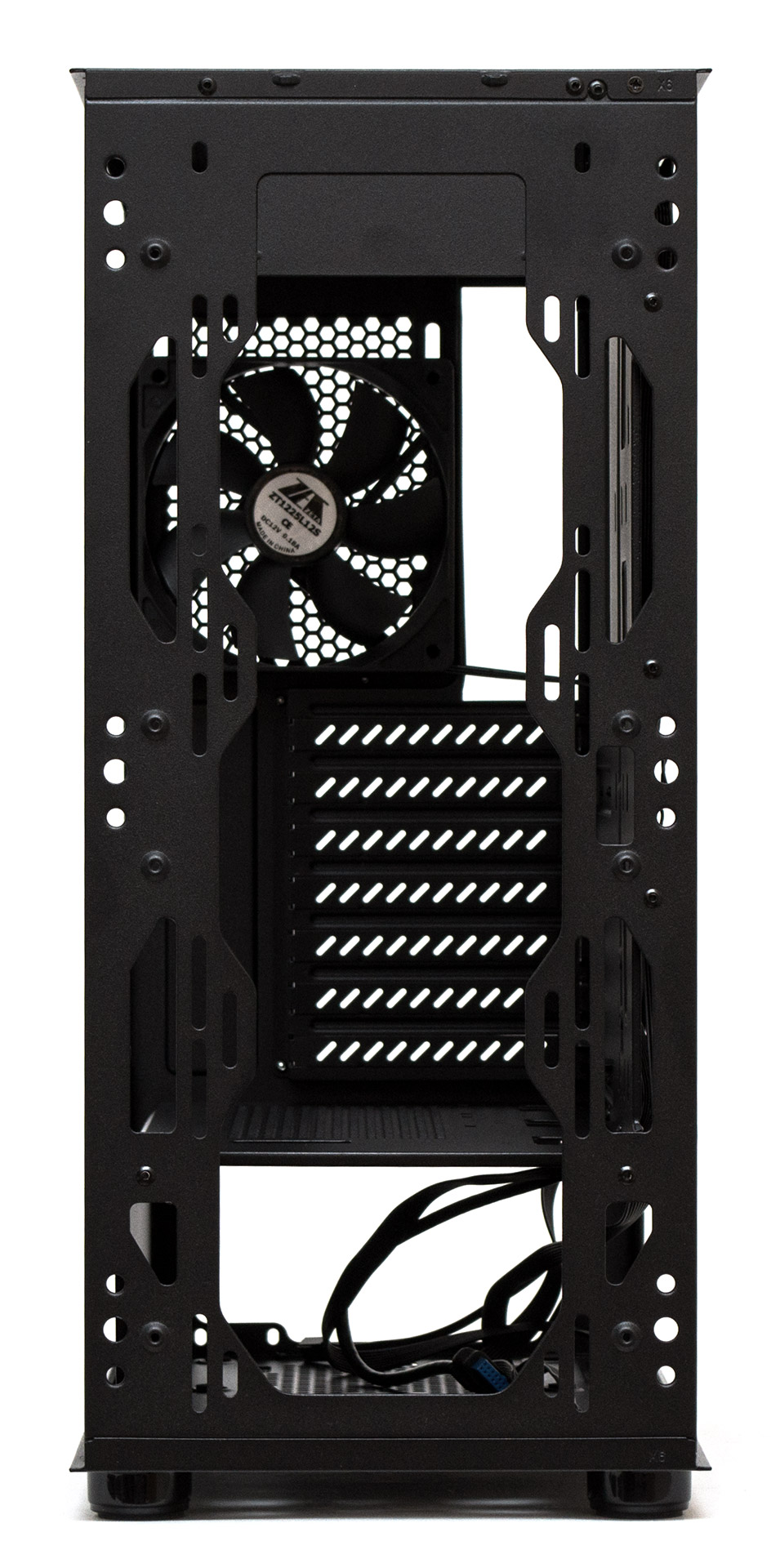

Металлическая часть передней панели сделана правильно, на ней нет ничего лишнего, что может препятствовать движению воздуха, только посадочные отверстия для вентиляторов. Вверху остался рудимент, которой нужно будет удалить при монтаже трех 140-мм пропеллеров.

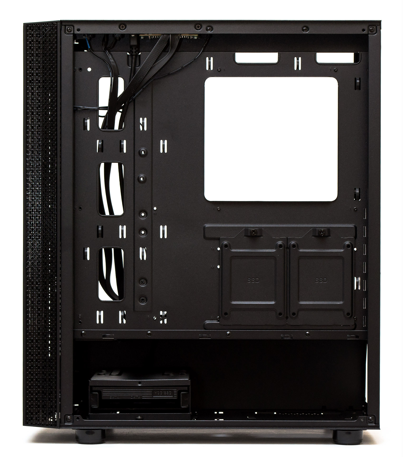

Поддон материнской платы тоже организован достаточно логично. Есть крупный вырез для усилительной пластины кулера, три крупных отверстия в передней части и еще два сверху для укладки проводов, множество проушин для крепления кабельных стяжек. Запас пространства по ширине до боковой дверцы составляет 25 мм по всей плоскости. Внизу справа на металлических винтах с накатанной головкой закреплены два лотка для 2,5″ накопителей.

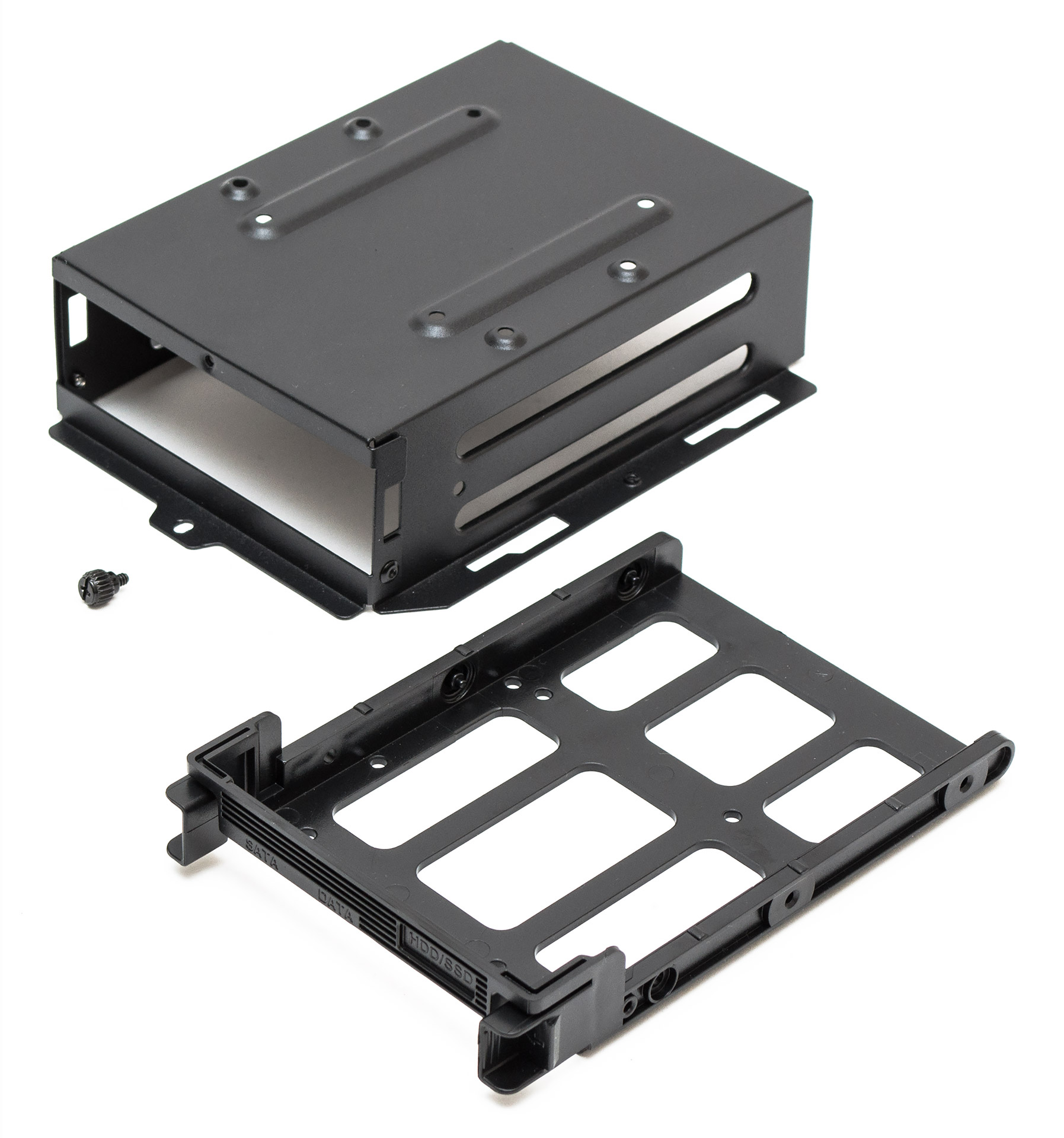

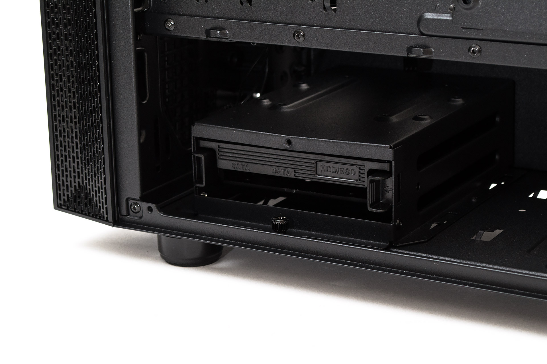

Корзина для накопителей снимается. Держится на одном винте с накатанной головкой спереди. Её можно поставить в два положения — на 30 и 60 мм от передней панели.
В корзине есть один пластиковый лоток без демпферов для 3,5″ или 2,5″ диска. Первый сюда можно просто вставить, а второй нужно будет прикручивать винтами. На саму корзину сверху, с помощью все тех же винтов, можно смонтировать ещё один 3,5″ или 2,5″ накопитель.

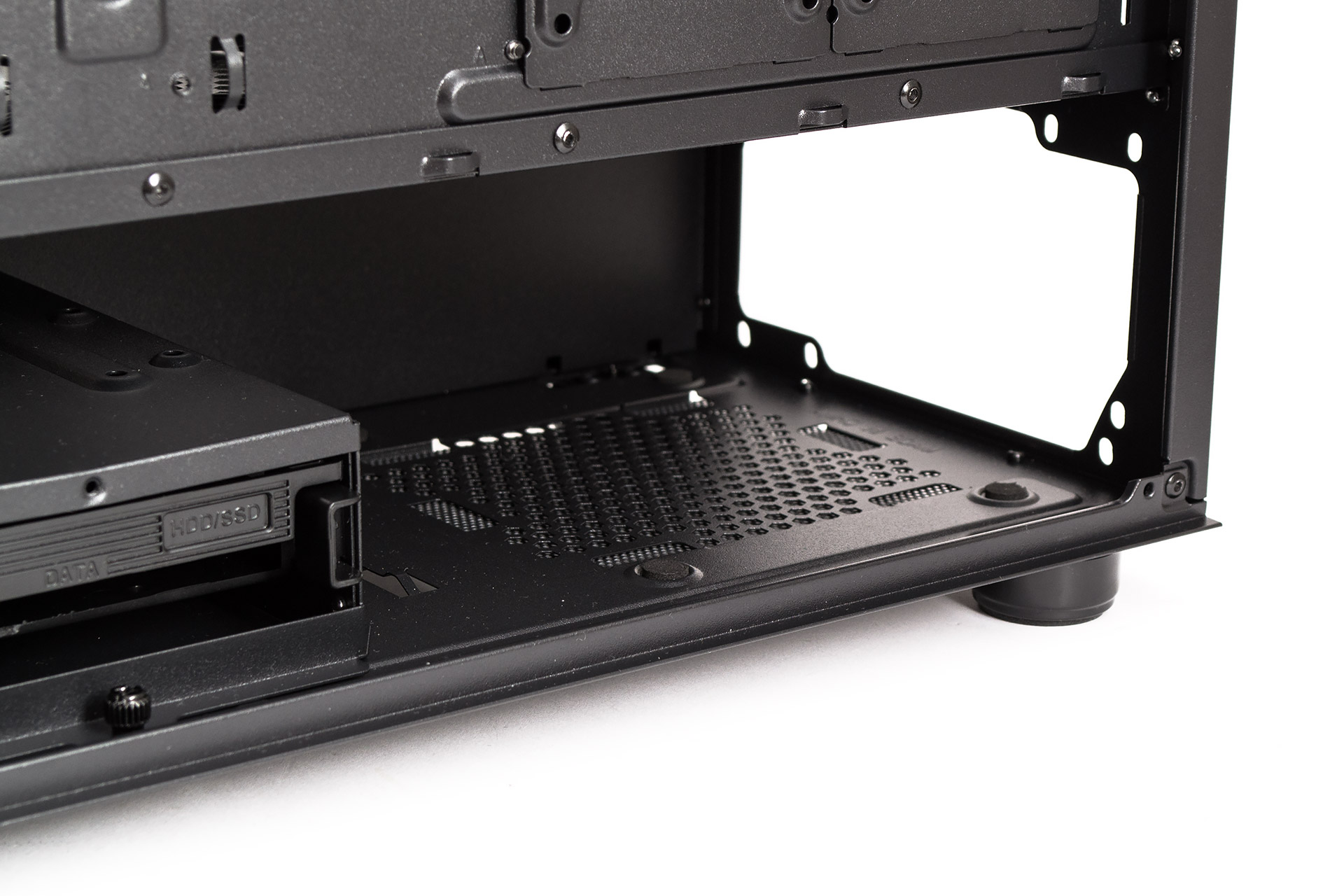

Посадочное место блока питания в зависимости от положения корзины накопителей имеет от 190 до 210 мм пространства по длине. Этого хватит для БП длиной в 160 или 180 мм соответственно с учетом поворота проводов. Снизу для БП предусмотрено четыре небольших резиновых демпфера.

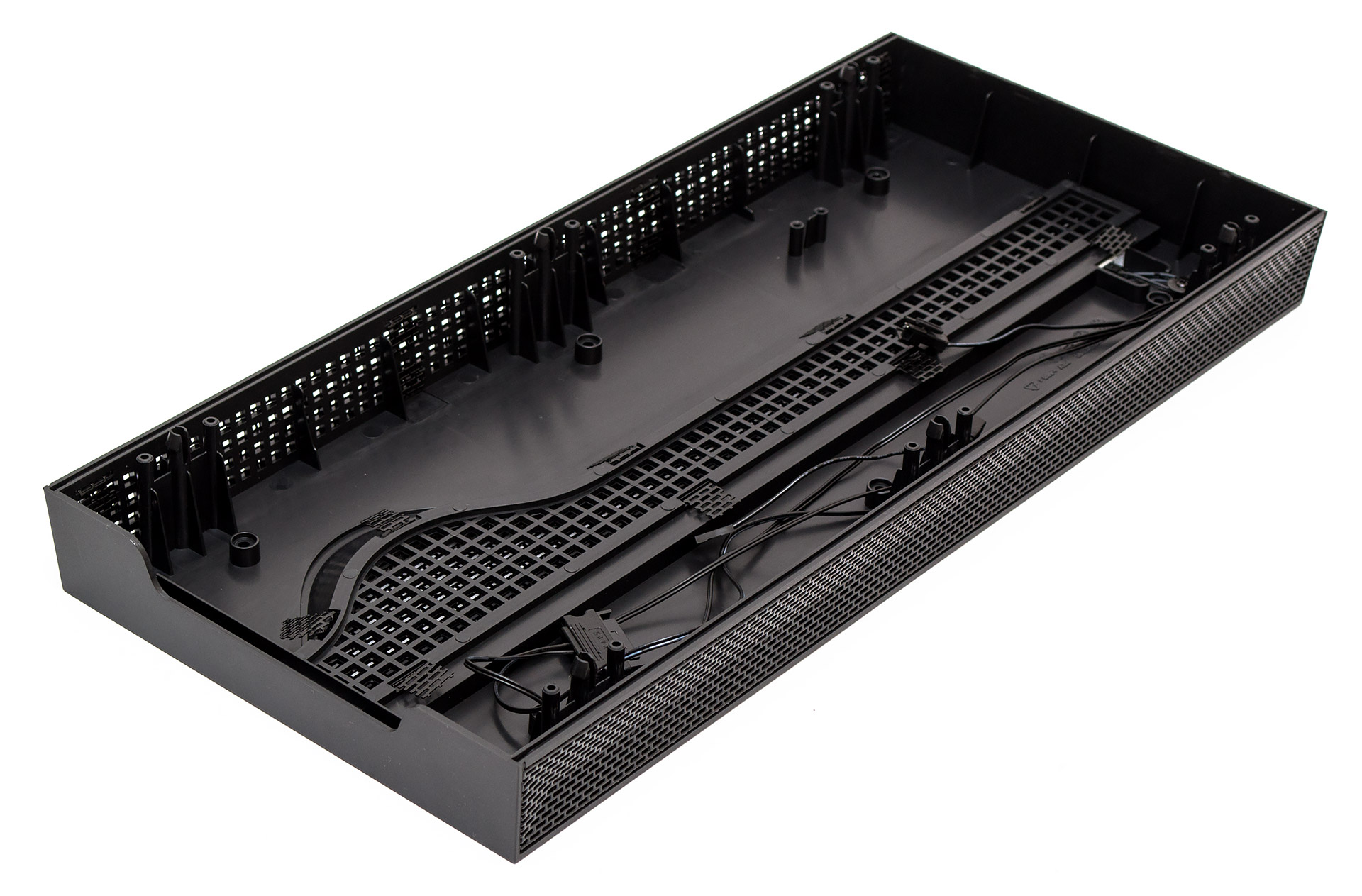

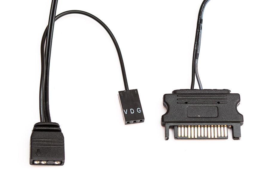

Передняя панель снимается очень легко, если потянуть её за выемку снизу. Но к ней прикреплены провода подсветки, которые следует предварительно освободить перед снятием. Для кнопки управления подсветкой есть специальный размыкающийся разъем. Светодиодная лента спрятана в канале посередине, между пластиком и металлом.

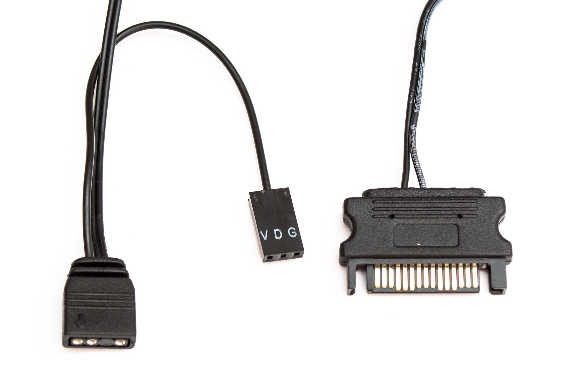

От ленты тянется кабель питания SATA Power, стандартный разъем управления ARGB-подсветкой +5VDG и его укороченный аналог для материнских плат от Gigabyte.
Посадочные отверстия на передней панели позволяют закрепить сюда не только три 120- или 140-мм вентилятора, но даже и 200-мм модели с посадочным квадратом 154х154 мм. Правда, в последнем случае, их можно разместить только снаружи, что при текущей форме передней панели не позволит нормально забирать воздух. Вероятно, это заготовка для будущих вариаций шасси. Хотя общий запас пространства за фронтом достигает 39 мм, выступы внутри не позволят поставить сюда что-то толще, чем 25 мм в профиль. А с целью нормального воздухообмена рекомендую крепить вентиляторы только с внутренней стороны.

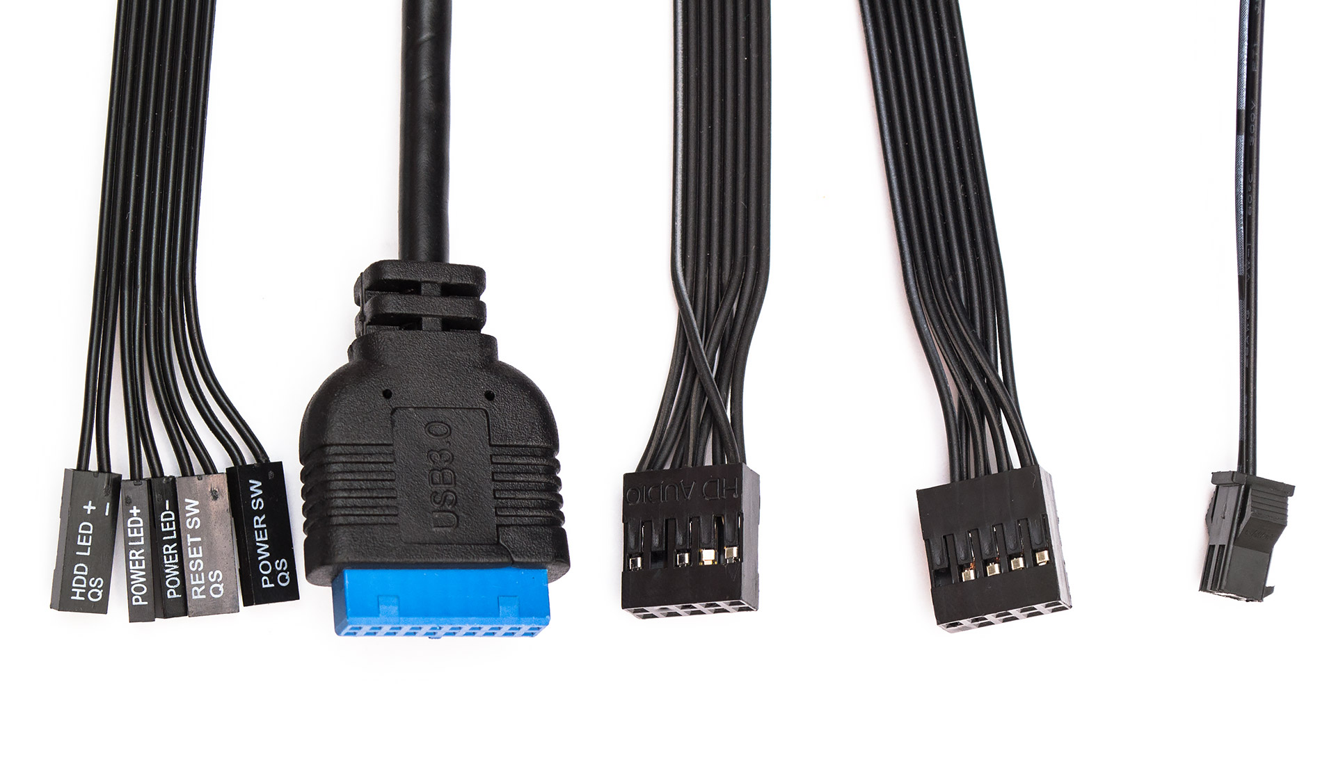

В набор кабелей от корпуса входит четыре пары проводов от кнопок запуска и перезагрузки системы, индикатора питания и активности накопителей, колодка USB 3.0, шнур HD Audio, колодка USB 2.0 и кабель от кнопки управления подсветкой, который включается в переднюю панель. Все провода собраны в тонкие ленты (кроме USB 3.0), черного цвета и имеют достаточную для подключения длину.
