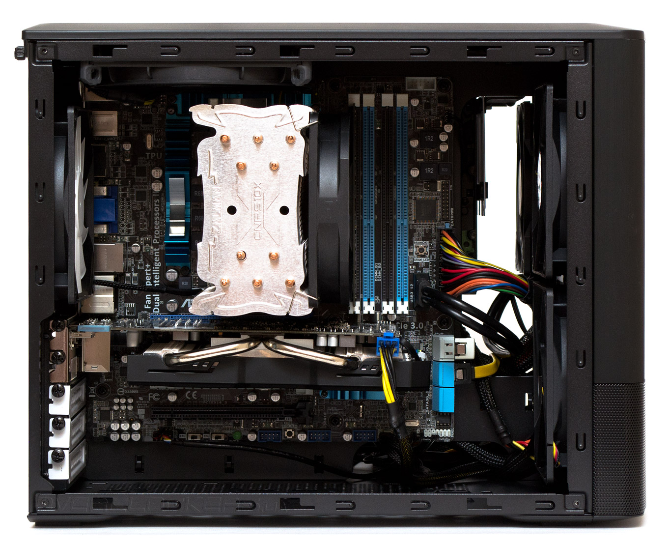

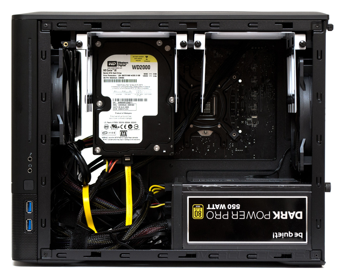

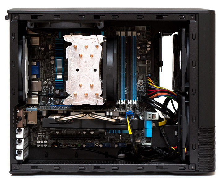

Собирать систему в корпусе Fractal Design Node 804 мне понравилось. Установка всех компонентов, вентиляторов, подключение и укладка кабелей производится предельно просто и удобно. По большому счету, мне даже не понадобилось тратить усилия на распределение проводов — они сами естественным образом собрались в передней части холодного отсека шасси. Использовать «липучки» для крепления проводов придется разве что при установке нижнего переднего вентилятора, чтобы избежать случайного заклинивания его крыльчатки. Отдельно мне хотелось бы отметить инструкцию по сборке системы в корпусе. Она выполнена очень подробно и наглядно, но самое интересное, что в ней есть схема расположения всех вентиляционных и посадочных отверстий на передней и верхней панели с указанием размеров. Благодаря этому пользователь сможет предварительно оценить, какой радиатор СВО сюда поместится, а какой нет.
Специфическая конструкция шасси приводит к тому, что в обоих отсеках создается максимально прямой поток воздуха. В условиях компактных габаритов это обещает неплохие температурные показатели.

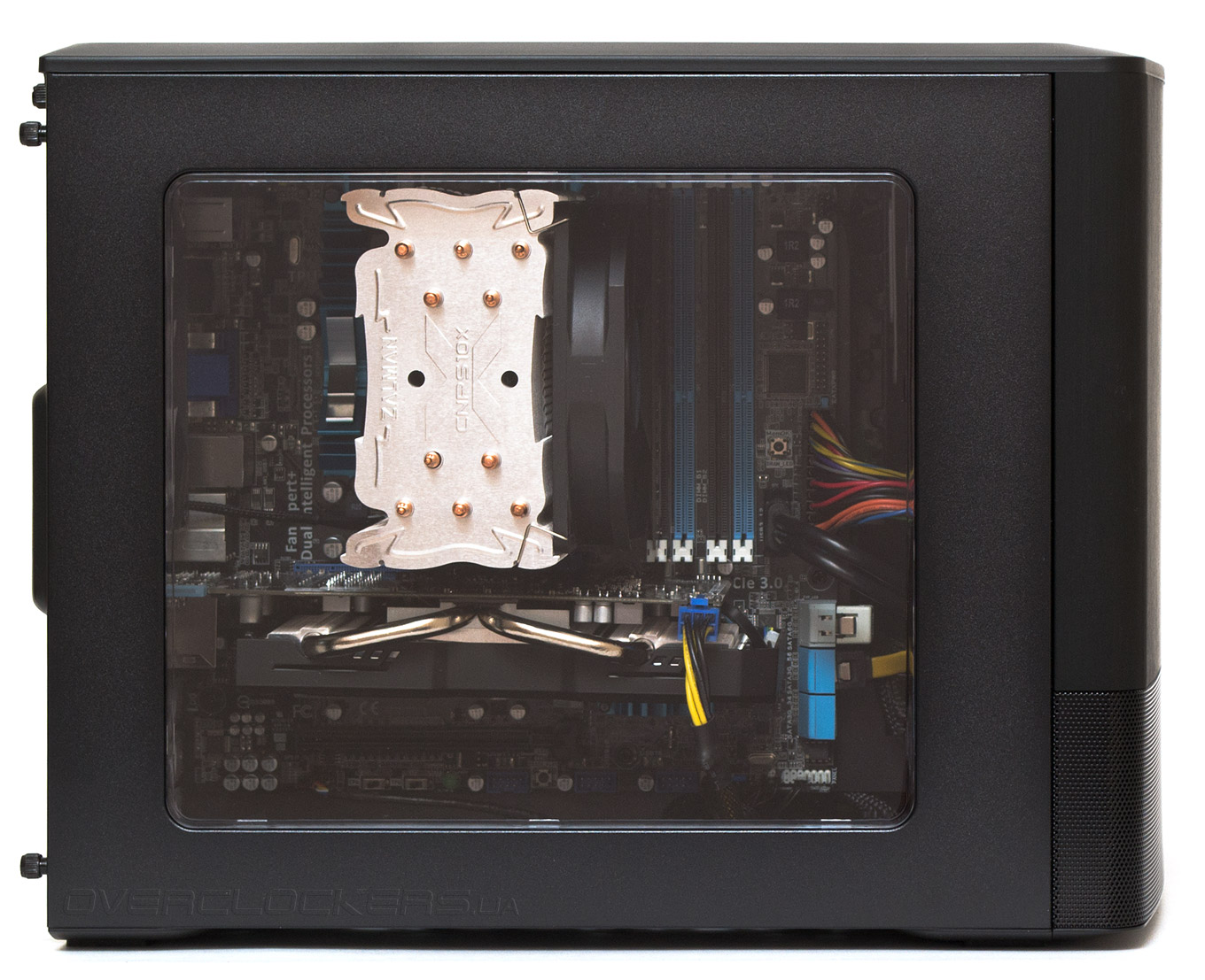

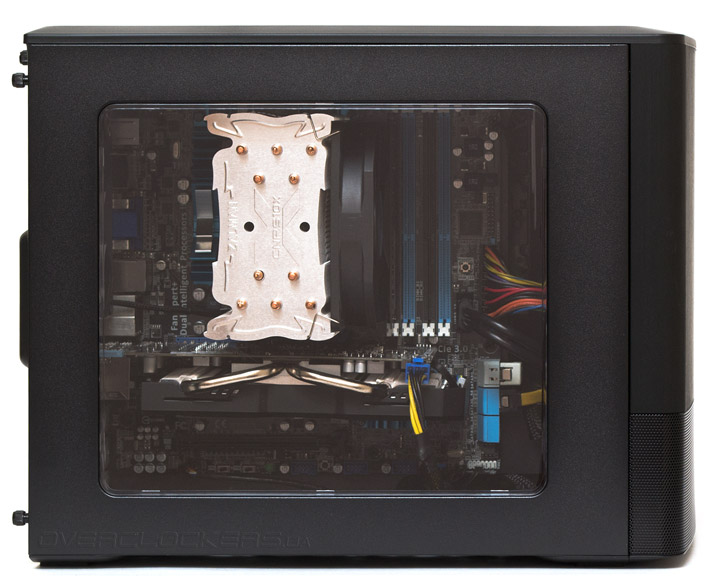

Через боковое окно можно полюбоваться своей системой в деталях, при этом все лишние кабеля скрыты от глаз.
