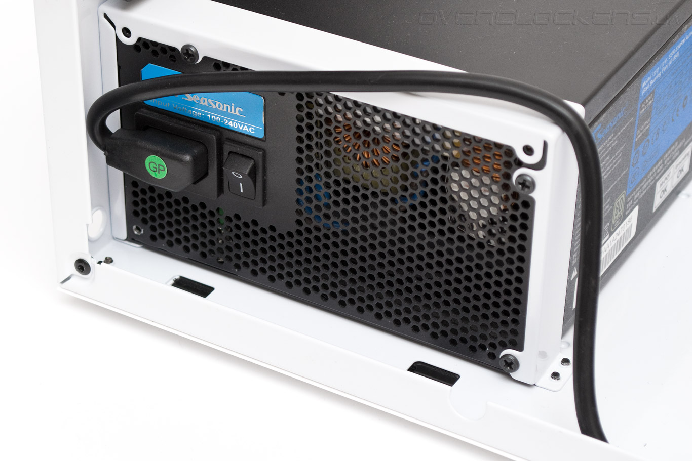

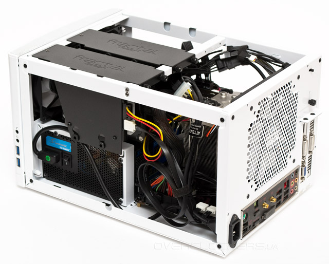

Сборка системы в Fractal Design Node 304 требует некоторых пояснений, поэтому постараюсь описать весь процесс подробно. Начал я с установки блока питания, хотя на самом деле, начинать лучше все-таки с материнской платы. БП был установлен вентилятором вниз и закреплен тремя винтами. Удлинитель, как всегда, оказался повернут не в ту сторону, куда нужно, но, за счет мягкости шнура, его без проблем можно выгнуть как положено.

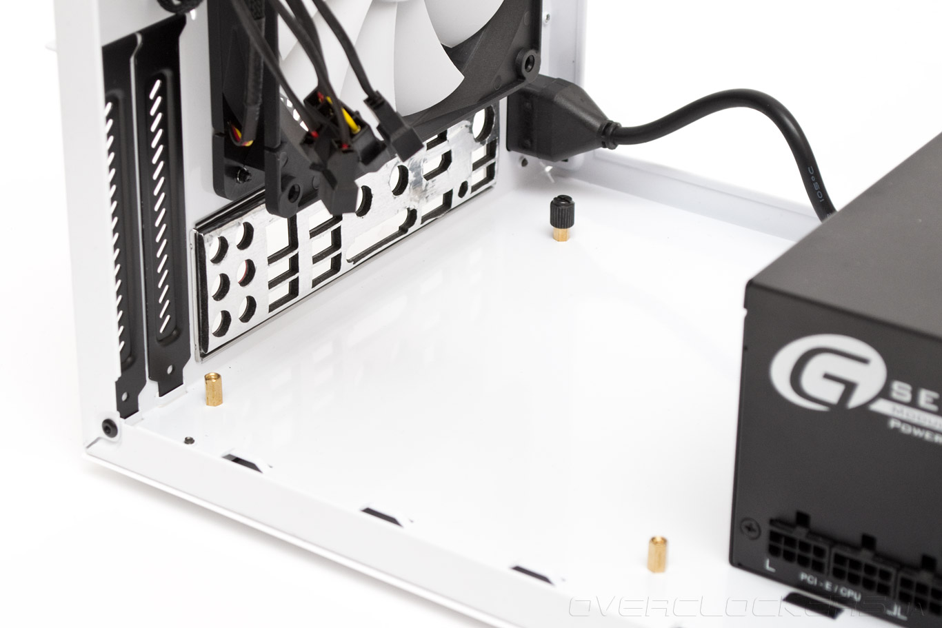

Затем была установлена задняя заглушка материнской платы и вкручены четыре стойки для нее с помощью удобного переходника.

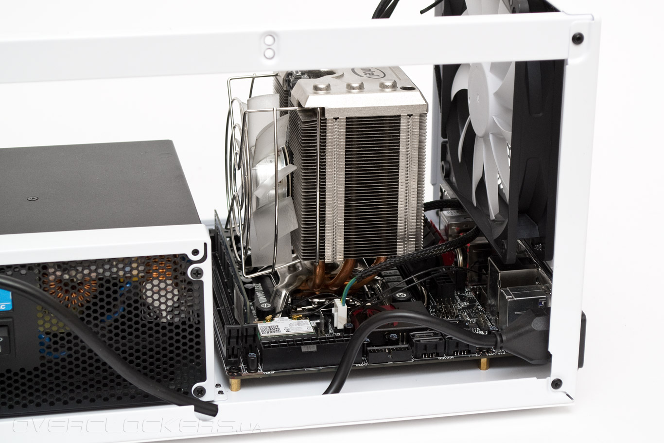

Поскольку блок питания уже был закреплен, для монтажа материнской платы с установленным на ней кулером, пришлось немного повозиться. Но, в конечном итоге, все влезло. Но, все же, рекомендую начинать сборку именно с «материнки».

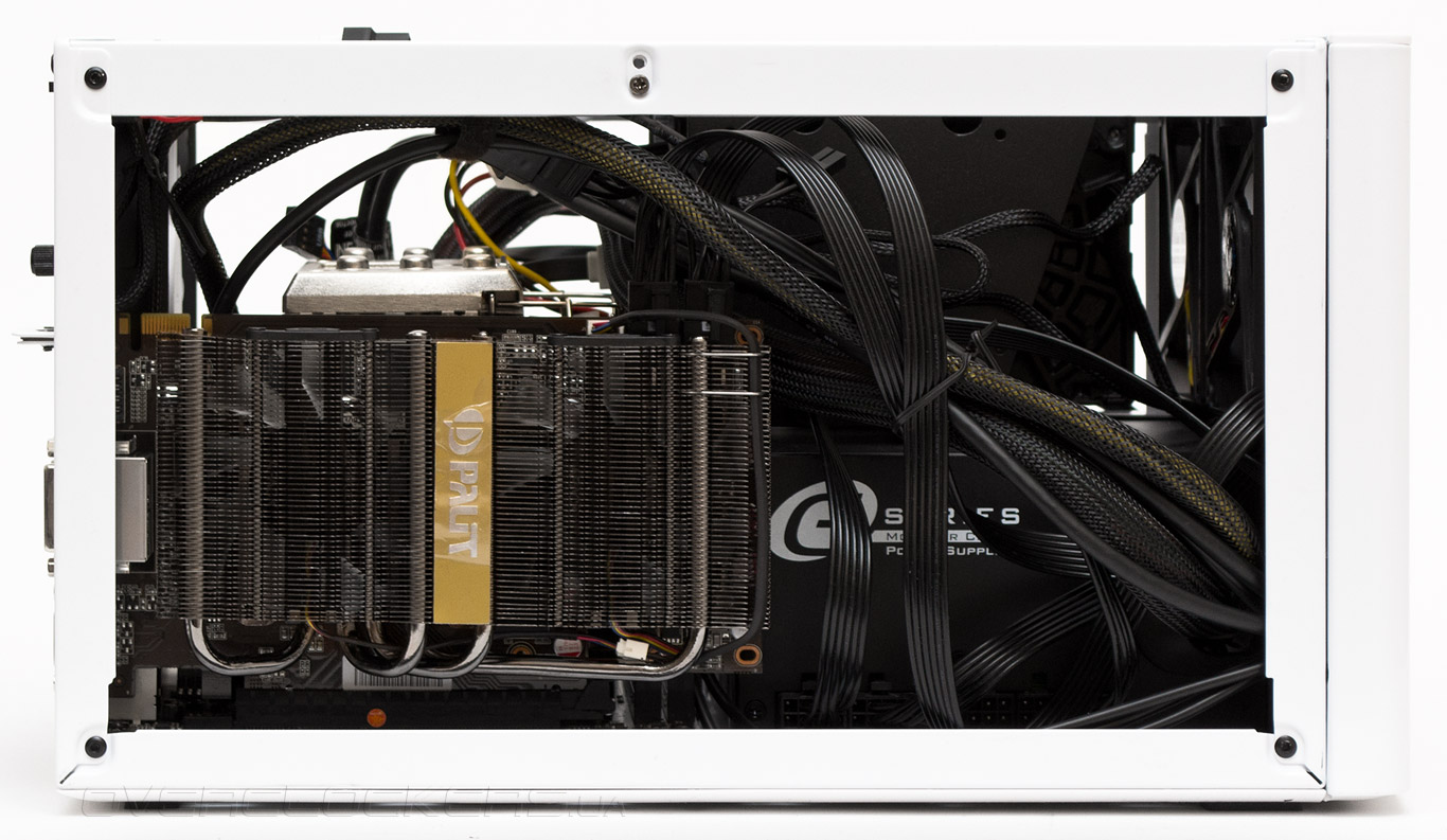

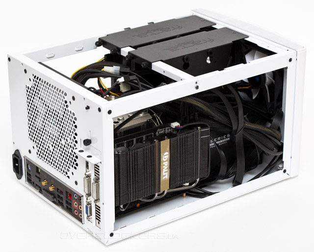

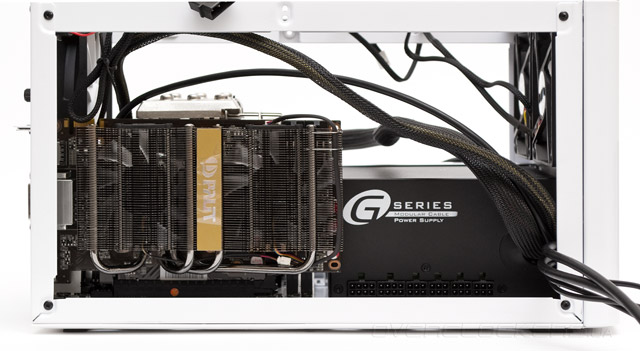

После подключения аудиокабеля и питания к материнской плате, была установлена видеокарта. На снимке отчетливо видно, какие проблемы могут ожидать сборщика в этом корпусе. Наш видеоадаптер имеет длину в 190 мм и практически не мешает подключению модульных проводов на стендовом блоке питания, длиной 160 мм. Но если бы БП имел глубину больше чем 160 мм, то длина видеокарты ограничивалась бы 170 мм. В данный корпус можно установить и 310-мм плату расширения. Однако важно учитывать где находятся модульные разъемы БП. Нам повезло, они были снизу, их можно было бы подключить, но у ряда блоков разъемы могут быть и посередине и сверху.
Кроме того, при установке длинного видеоадаптера, теряется два места для накопителей. Получается, что в Node 304 проще всего использовать немодульный БП с минимальным необходимым набором шнуров и разъемов.

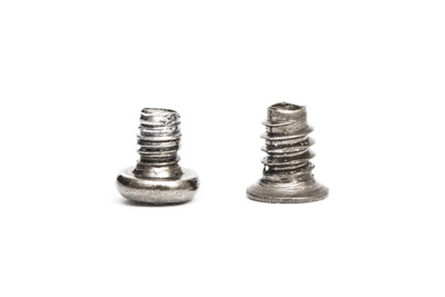

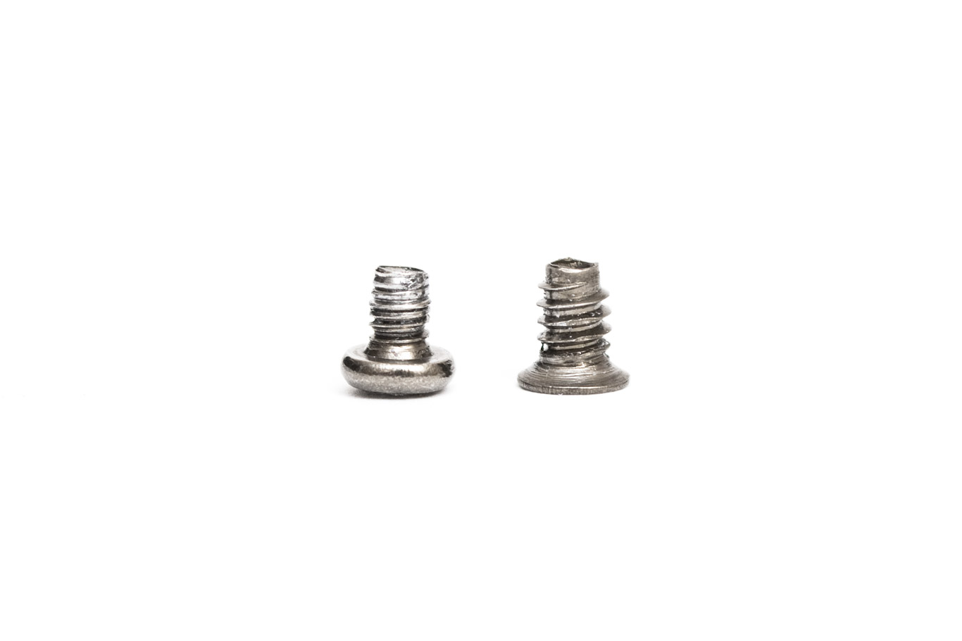

При сборке я два раза столкнулся с тем, что по ошибке использовал не те винты — с неподходящей резьбой. В первый раз были перепутаны винты с накатанной головкой от задней панели и дисковых корзин, а второй раз мне посчастливилось спутать винты от поперечной распорки (слева на картинке) с передним винтом от корзин накопителей (на картинке справа). Причина была в том, что если не присматриваться, они кажутся внешне одинаковыми. Мне кажется, что Fractal Design следует или придерживаться одного стандарта резьбы, или же сделать крепления более различными внешне.

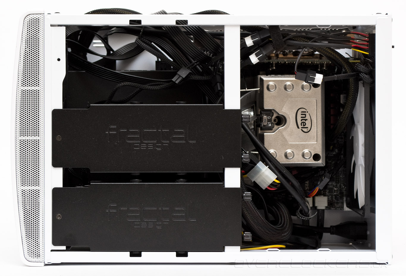

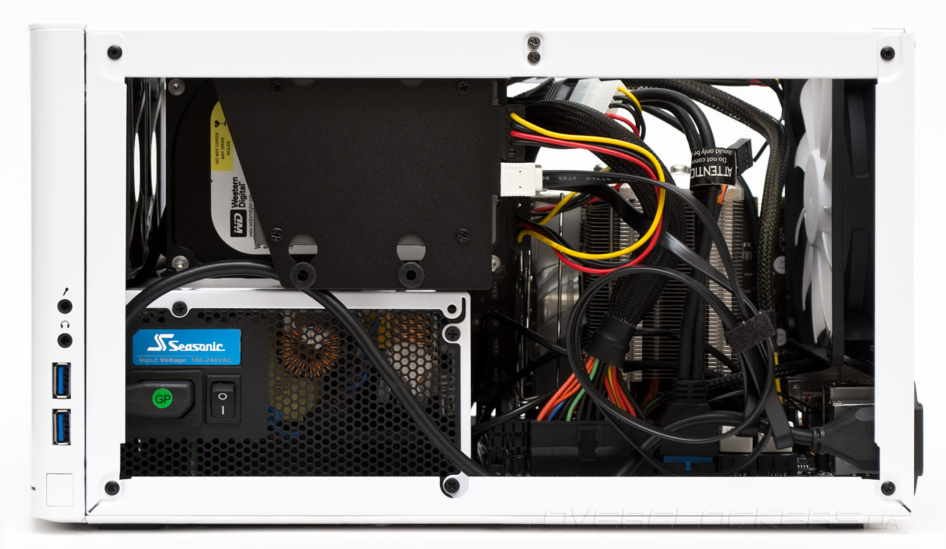

С левой стороны есть довольно много места для укладки проводов, но всего лишь две проушины для кабельных стяжек вверху.
Перед завершением сборки пользователю лучше лишний раз убедится, что провода внутри не попадут случайно в лопасти вентиляторов.
Лишние провода можно конечно спрятать в свободные корзины, но если накопителей в системе больше двух, вполне может возникнуть «кабельная» проблема.

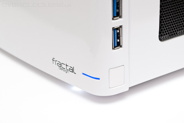

Индикатор работы ПК горит равномерным синим цветом, а вот светодиод активности накопителей мигает как проблесковый маяк самолета вблизи и очень заметен даже при ярком дневном освещении.
