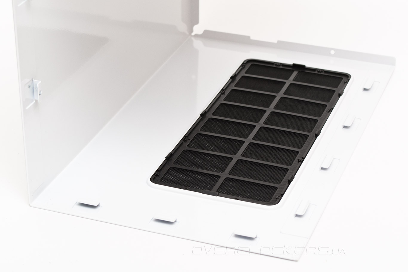

Чтобы получить доступ внутрь корпуса, необходимо открутить четыре винта с накатанной головкой, слегка потянуть крышку на себя и затем поднять ее вверх. Боковые панели при этом понадобится слегка отогнуть в стороны. Пылевой фильтр видеокарты, находящийся на левой стенке, оказался съемным. Держится он на нескольких пластиковых защелках.

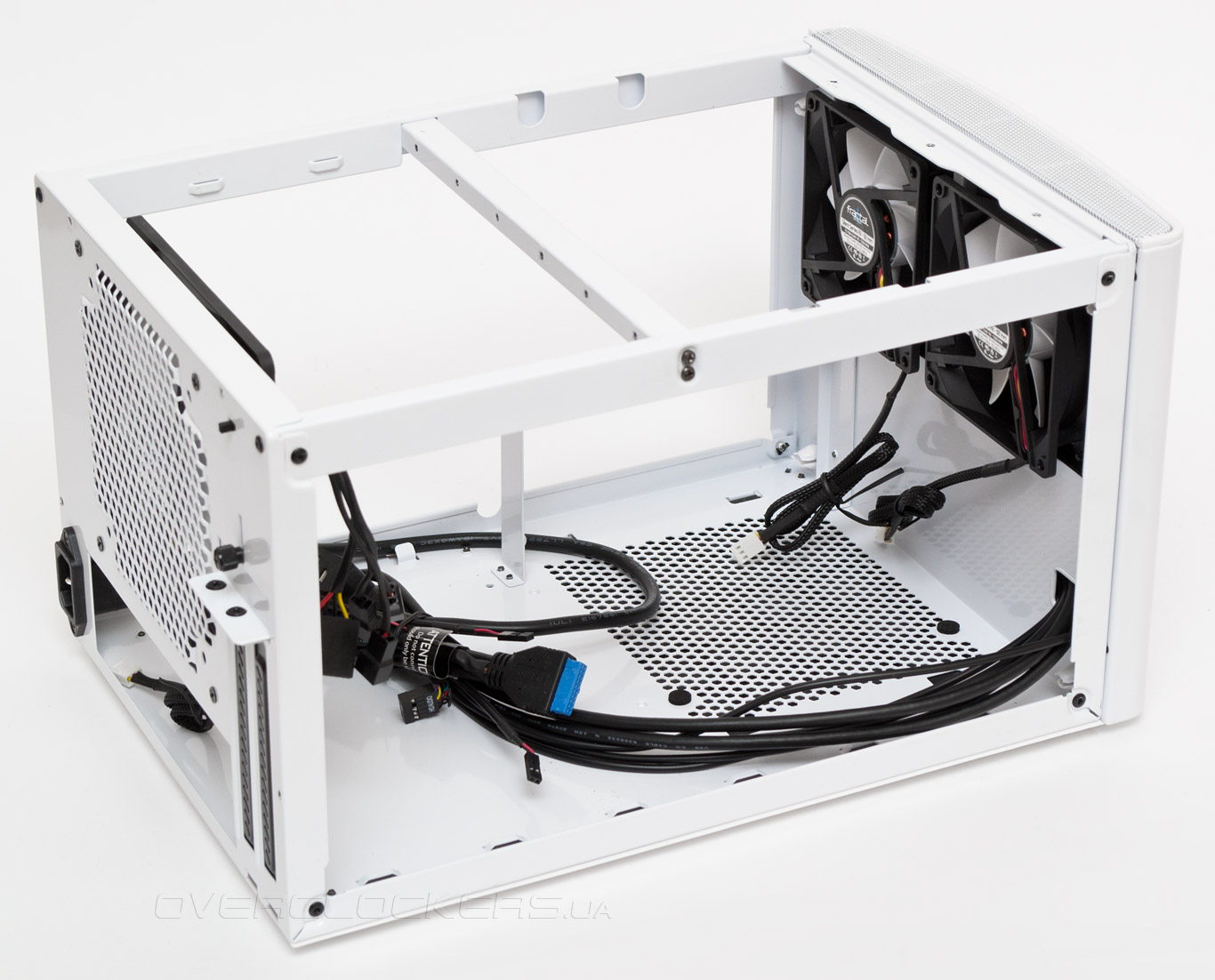

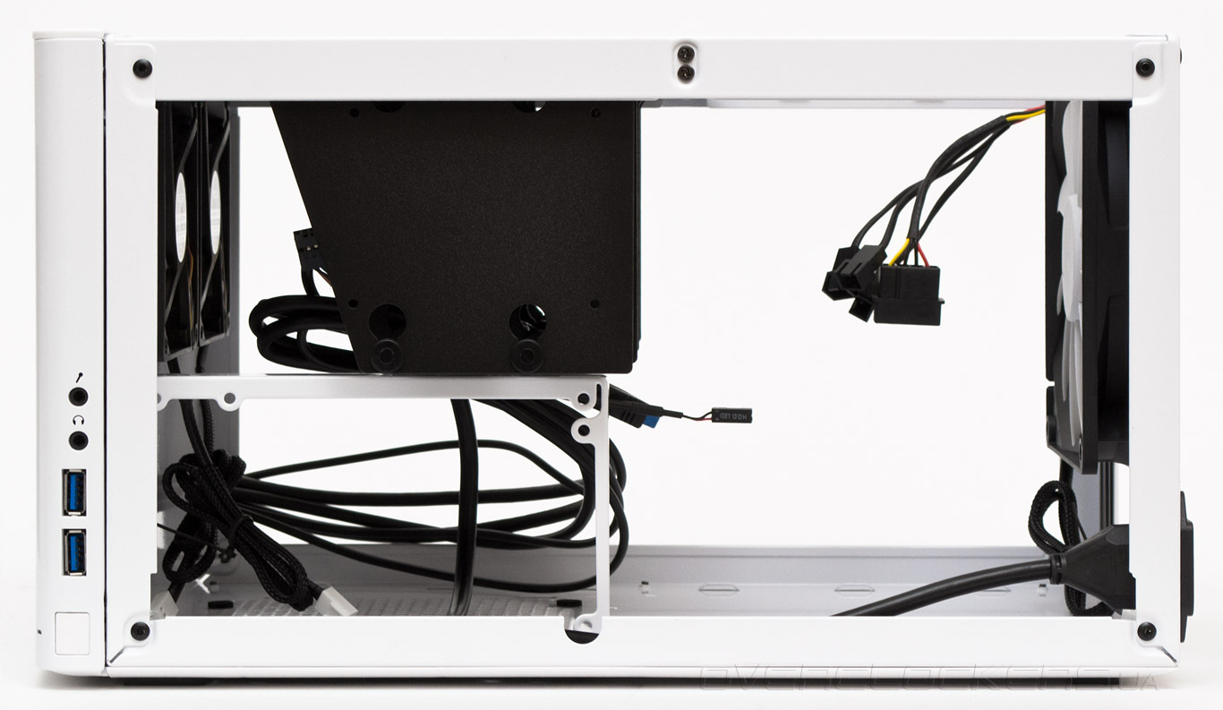

Внутри Node 304 имеет рамную структуру, что позитивно сказывается на общей жесткости конструкции. На левую сторону выходит рамка, к которой крепится блок питания. Судя по отверстиям — БП можно ориентировать вентилятором как вверх, так и вниз. Фиксируется он только тремя винтами, причем напротив нижнего в рамке корпуса сделана выемка под отвертку.

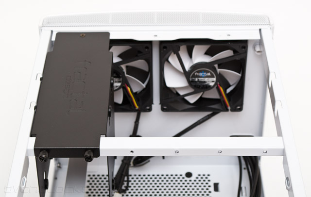

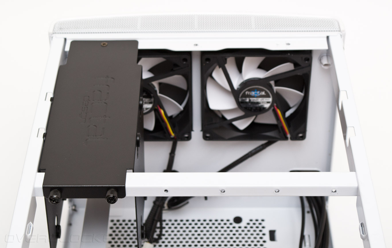

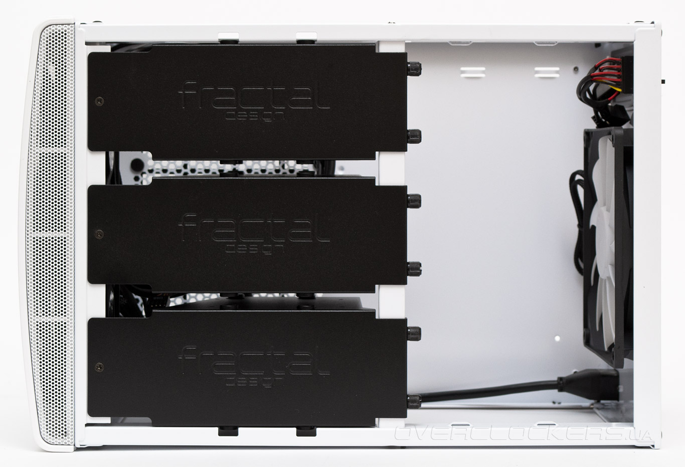

В упор над местом для блока питания расположены три подвесные корзины черного цвета, предназначенные для установки накопителей.

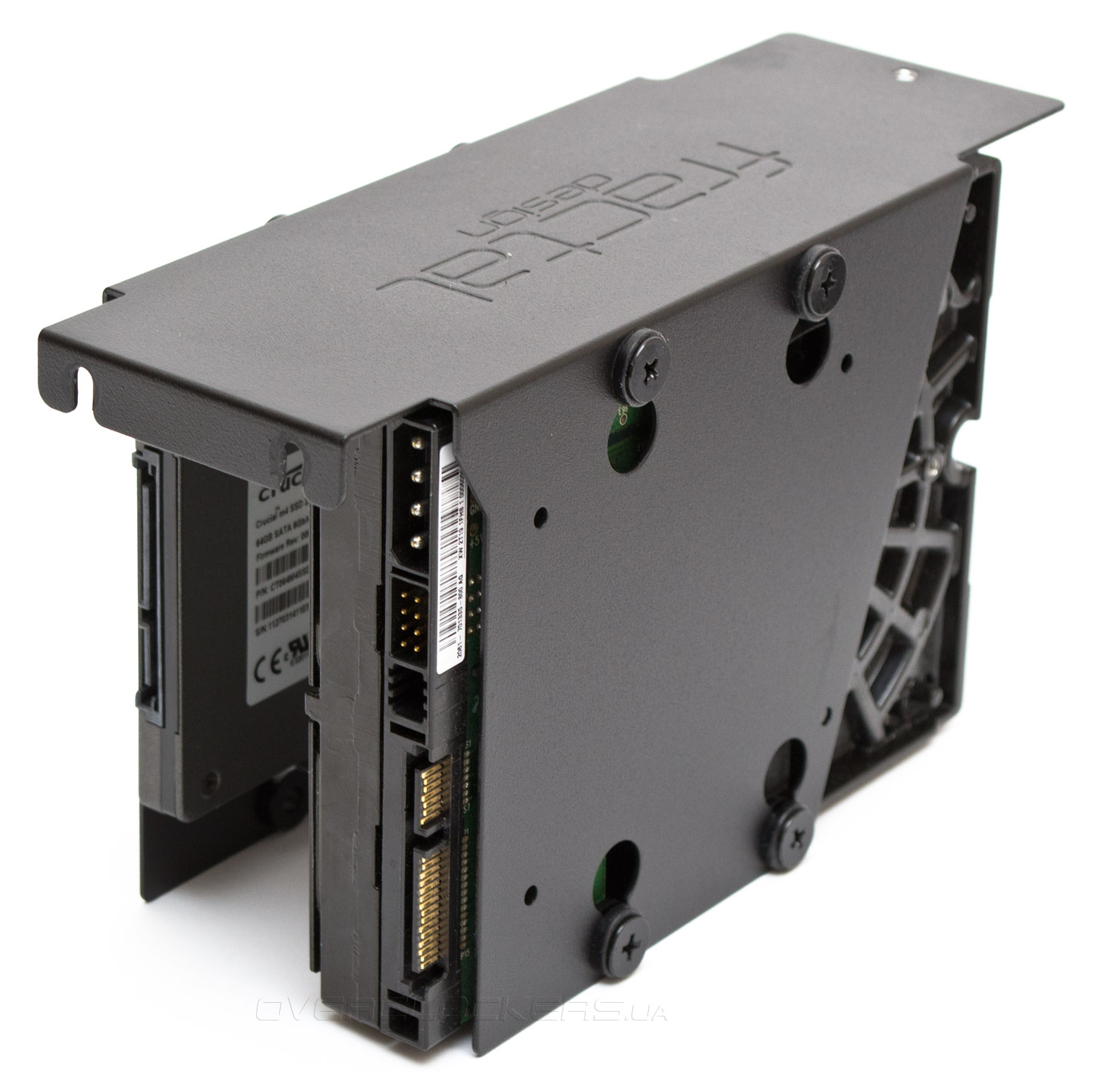

Корзины занимают четверть внутреннего объема Node 304. Они имеют три точки крепления. Один вертикальный винт в передней части корпуса и еще два винта с накатанной головкой посередине закрепляют их на поперечной рамке шасси.
Винты с накатанной головкой, которыми корзины удерживаются на месте, доставили мне немало проблем при демонтаже. Сидят они настолько плотно, что не только руками, но и отверткой выкрутить их достаточно сложно. Второй момент связан с тем, что хотя винты от корзин и внешней крышки выглядят одинаково, нарезка у них существенно отличается. Если случайно их перепутать, можно полностью сорвать хрупкую резьбу в корпусе.
Каждая корзина вмещает по два накопителя формата 2,5″ и 3,5″, которые прикручиваются винтами. Причем для жестких дисков предусмотрены виброизолирующие прокладки, очень неплохо справляющиеся со своей задачей.

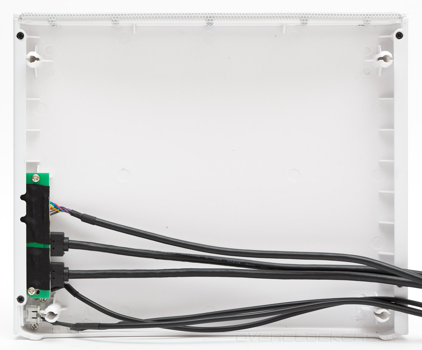

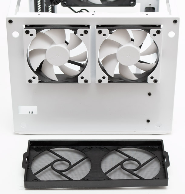

Для дальнейшего изучения внутреннего строения корпуса понадобилось снять корзины накопителей, поперечную распорку и переднюю панель. Снимается она очень легко (достаточно потянуть на себя) и сделана из крепкого пластика, к которому четырьмя винтами крепится внешняя часть панели из тонкого металла.

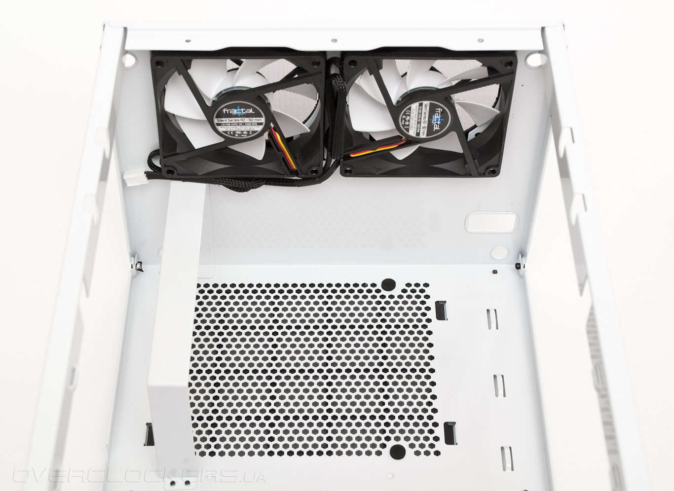

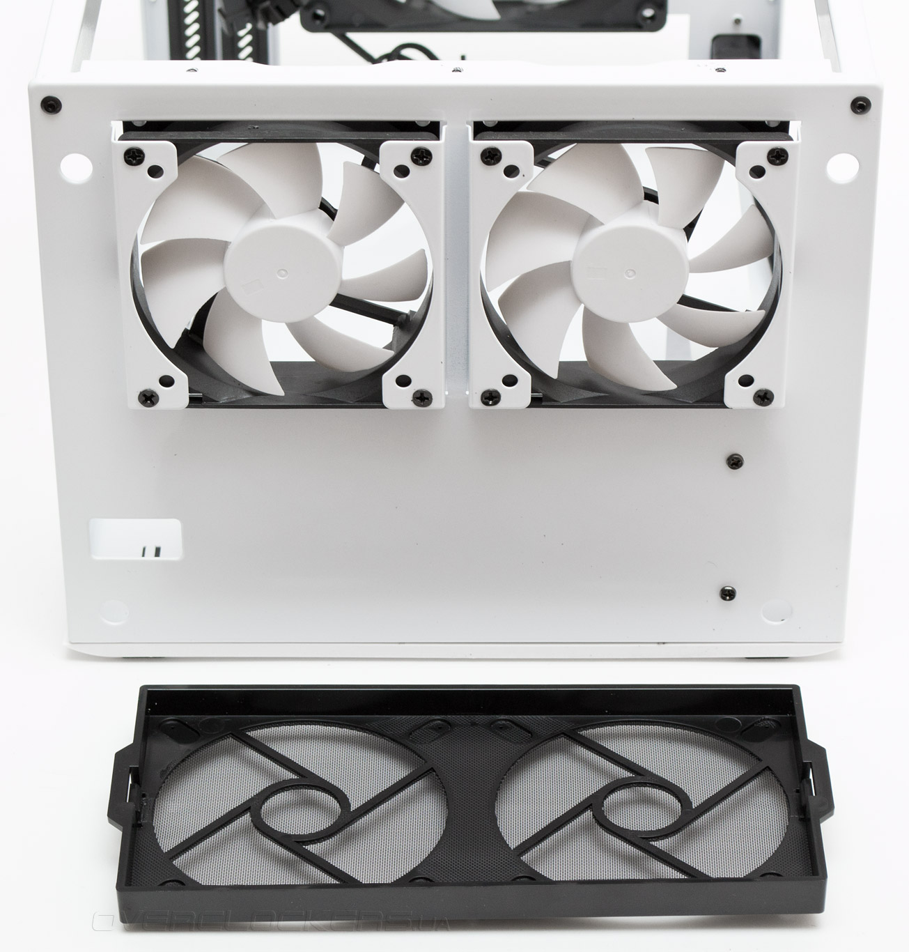

На фронтальной панели предустановленны на вдув в корпус два 92-мм вентилятора, закрытые пылевым фильтром. Здесь же есть посадочные отверстия и для 80-мм пропеллеров. В левом нижнем углу видно небольшое отверстие для проводов.
Установочная рамка блока питания неплотно прилегает к левой стенке, а значит часть исходящего из него горячего воздуха окажется внутри корпуса. В случае с блоком без вентилятора через выхлопные отверстия будет засасываться пыль. Плюс уменьшается возможная длина БП. Зачем это сделано? Все просто — иначе не получится подключить удлинитель силового кабеля. Сзади видны две прокладки, уменьшающие передачу вибраций от вентилятора блока питания.

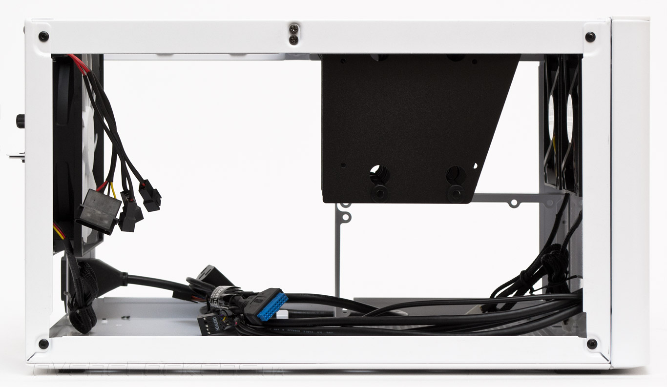

Для фиксации кабелей предусмотрено шесть проушин по левой стороне корпуса снизу и по две проушины с каждой стороны сзади сверху.

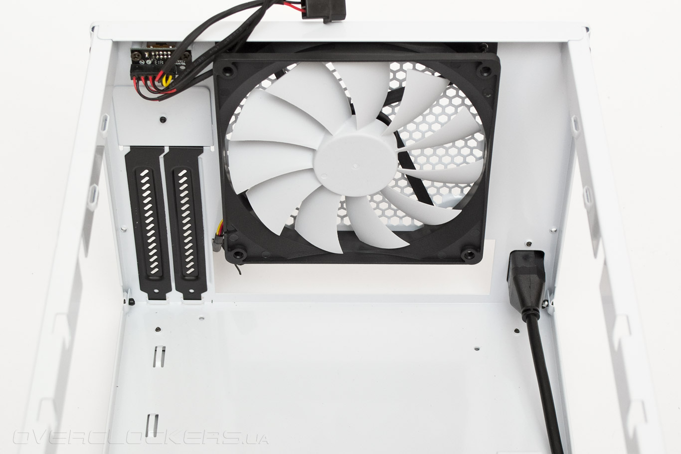

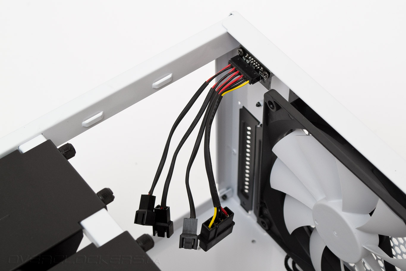

На задней панели предустановлен на выдув из корпуса 140-мм пропеллер. Слева от него находятся две вентилируемые заглушки слотов расширения, над которыми привинчена плата контроллера вентиляторов.
Трехступенчатый регулятор скорости вентиляторов питается от разъема типа «молекс» и поддерживает управление тремя пропеллерами с трехконтактным разъемом, то есть — всеми доступными в данном шасси вентиляторами. Можно задать режимы работы при напряжении 5, 7 либо 12 В.

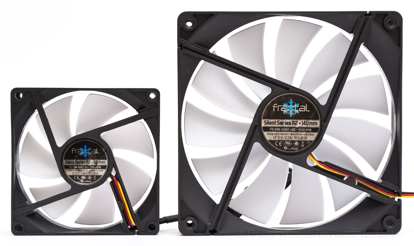

Поговорим о предустановленных вентиляторах. Они относятся к уже хорошо знакомой нам по предыдущим корпусам Fractal Design тихой серии R2, выполненной на основе гидродинамического подшипника. 92-мм модель имеет максимальную скорость вращения крыльчатки в 1300 об/мин, способна стартовать начиная с 6 В и 600 об/мин, работая при этом абсолютно тихо. При 7 В обороты незначительно увеличиваются — до 660 в минуту, что никак не отражается на тишине. На максимальной скорости слышно легкое гудение, которое может усугубляться отсутствием виброизоляции. В целом вентилятор очень хороший. Длина шнура в оплетке — 400 мм, подключение трехконтактное. Максимальная скорость 140-мм модели составляет 1000 об/мин, при этом заметен шум и вибрация. При 7 В и 750 об/мин пропадает аэродинамический шум, но остается потрескивание подшипника. При 5 В получаем 550 об/мин со слабым треском подшипника, а стартует крыльчатка данного экземпляра с 4 В и 400 об/мин. Длина шнура в оплетке — 500 мм, подключение трехконтактное.

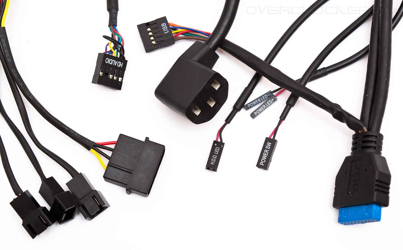

В набор проводов входят три трехконтактных кабеля и «молекс» от регулятора скорости вентиляторов, провод HD Audio, удлинитель силового кабеля, три провода от индикаторов работы ПК, активности дисков и кнопки запуска, разъем для внутреннего подключения USB 3.0 с встроенным переходником на USB 2.0 и предупреждением о том, что их нельзя включать одновременно. Традиционно для Fractal Design кнопка Reset и провода к ней отсутствуют.
