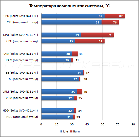

Сравнение Eolize SVD-NC11-4 проводилось с открытым стендом, в котором так же использовались перечисленные выше компоненты, размещенные вне корпуса. На радиаторы VRM, северного моста и памяти были установлены термодатчики многофункциональной панели, сама панель размещалась за пределами корпуса. Температуры CPU, графического адаптера и HDD снимались посредством специальных утилит в среде ОС Windows 7 Ultimate. Для нагрузки соответствующих комплектующих были использованы: тест ОССТ 3.1.0, FurMark 1.8.2 и пакет Aida 64 EEE 1.70.1400. Скорость вращения корпусного вентилятора были зафиксированы на значении 1400 об/мин. Все компоненты работали при рекомендуемых производителями настройках и частотах.

Как говорится, в тесноте, да не в обиде. Несмотря на компактные размеры и всего лишь один 120-мм вентилятор, корпус обеспечивает приемлемые температурные режимы для работы всех ключевых компонентов системы. Скорее всего, свою роль сыграли грамотно расположенные вентиляционные отверстия в боковых панелях и достаточно мощный (1400 об/мин) тыловой вентилятор.
