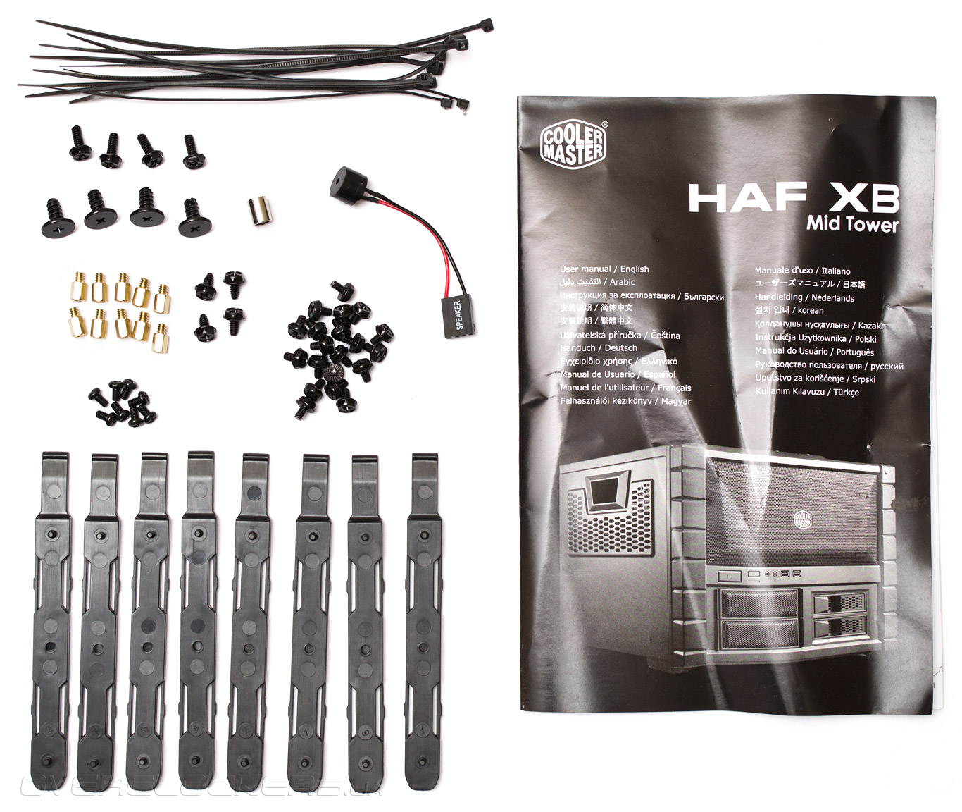

В комплект поставки входят:
  • 12 кабельных стяжек;
  • подробная инструкция по сборке (к сожалению, наша немного примялась);
  • диагностический динамик;
  • переходник для монтажа стоек материнской платы;
  • десяток стоек для материнской платы (еще четыре предустановлены в поддоне);
  • четыре винта для БП;
  • четыре винта для верхнего вентилятора (в нашей версии его нет);
  • четыре винта для устройств 3,5”;
  • восемь винтов для устройств 5,25”;
  • 20 винтов для материнской платы и 2,5” устройств;
  • четыре пары салазок для устройств 2,5”.

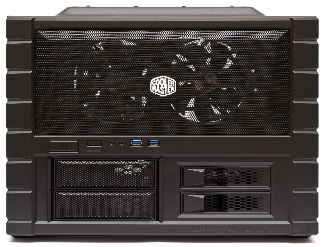

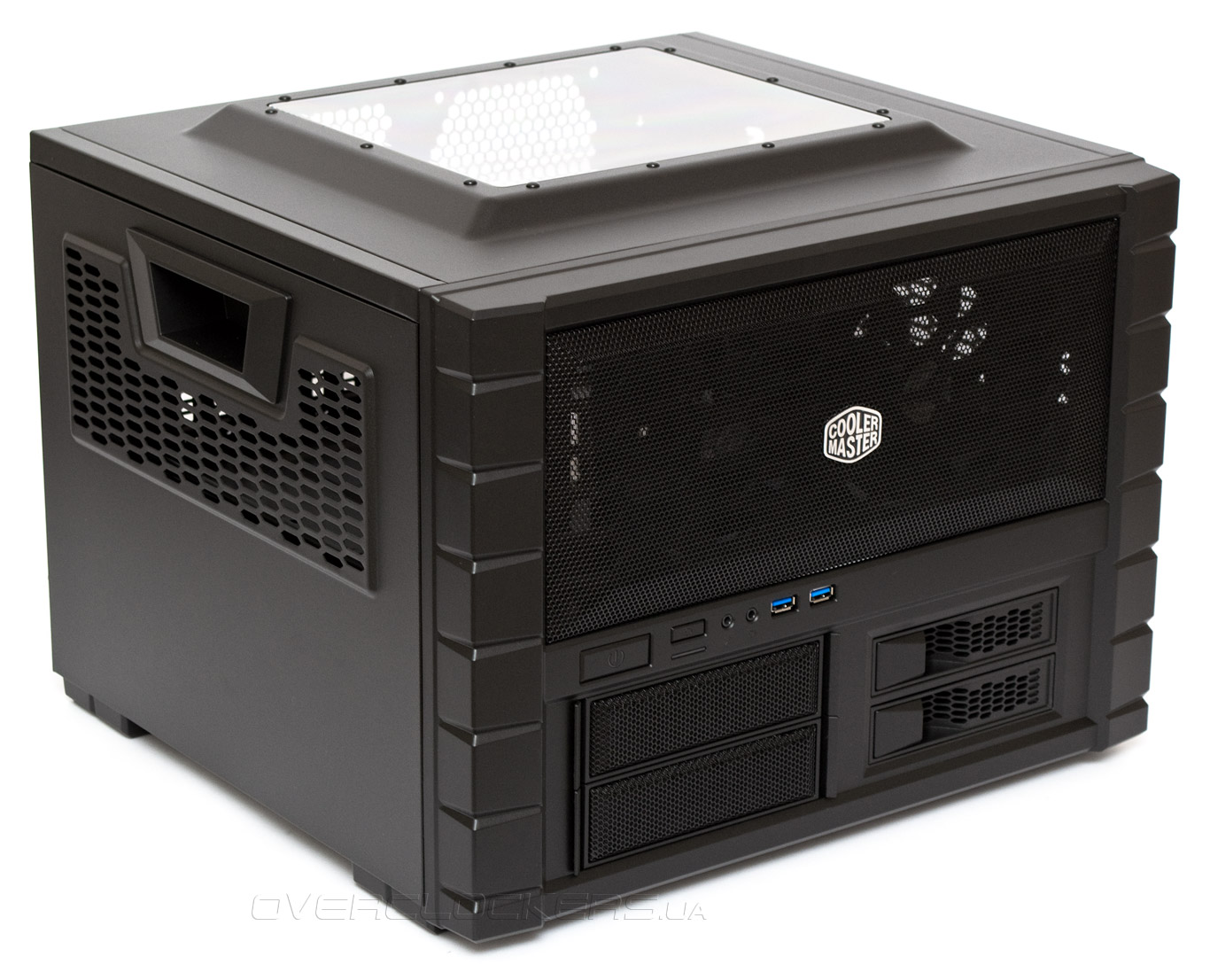

Внешним видом Сooler Мaster HAF XB предельно похож на черный ящик с ручками по бокам. С дизайном серии HAF его роднят традиционные «танковые гусеницы» на гранях и большая сетка спереди с логотипом фирмы-производителя, за которой виднеются два комплектных вентилятора.
Cooler Master HAF XB

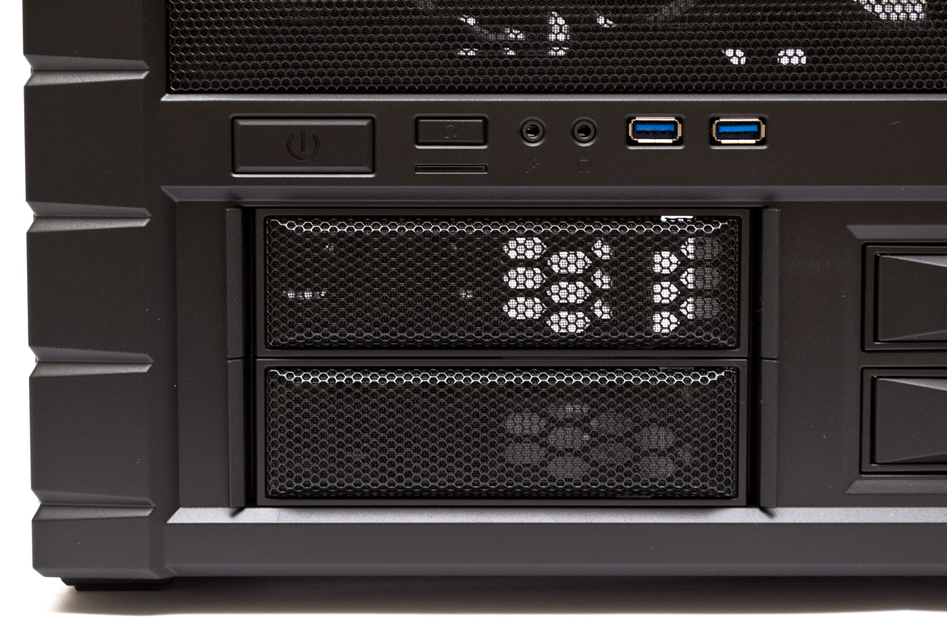

В левой нижней части фронтальной панели расположились два отсека для устройств 5,25”. Над ними в ряд вытянулись: кнопка запуска и индикатор активности накопителей (с красными светодиодами), клавиша сброса, два аудиоразъема и два порта USB 3.0.

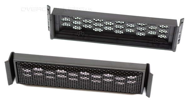

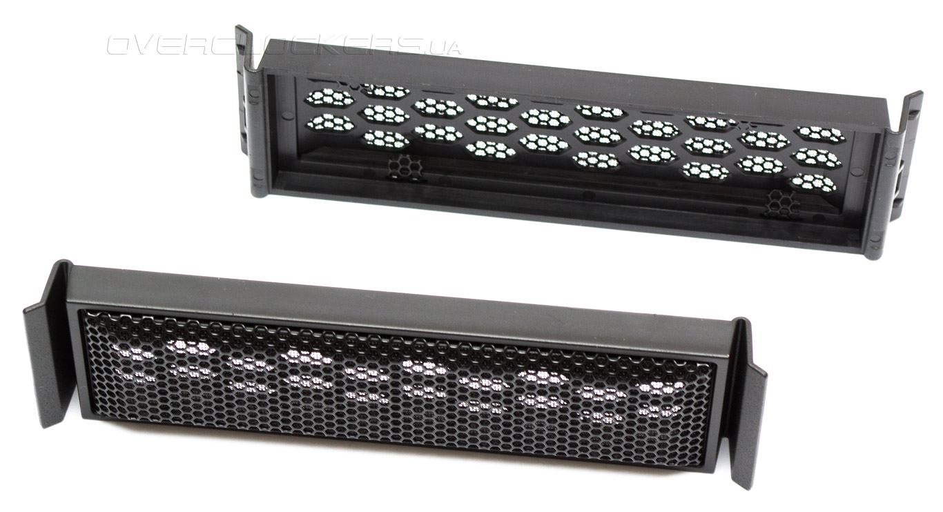

Отсеки 5,25” закрыты легкосъемными хорошо вентилируемыми заглушками, подбитыми изнутри сеточкой пылевого фильтра.

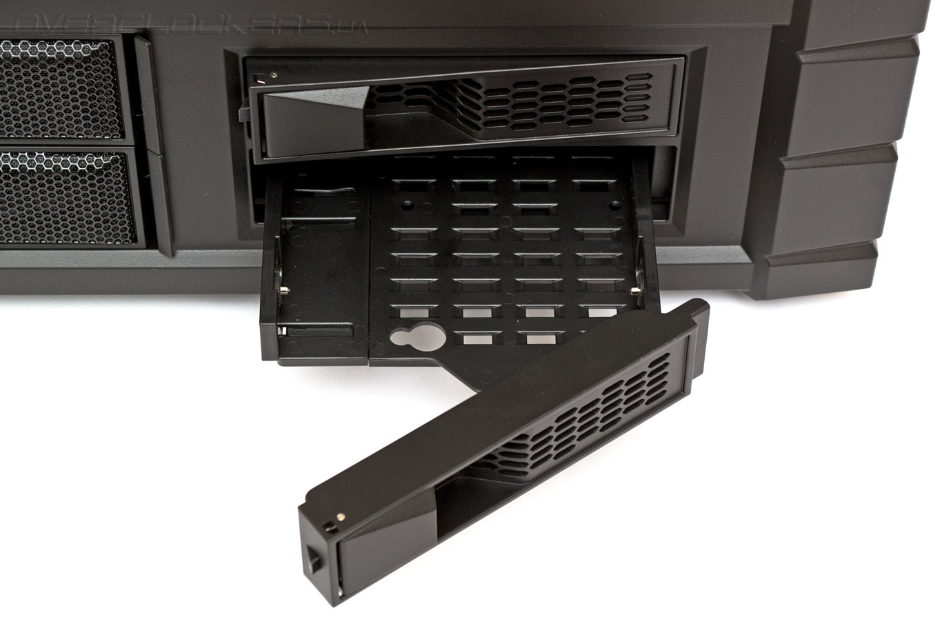

Справа находятся две корзины быстрой замены дисков X-Dock. Они принимают как 3,5” так и 2,5” накопители. Открываются очень легко. Нужно просто потянуть рычажок слева на себя, откинуть заглушку в сторону и вытянуть лоток.

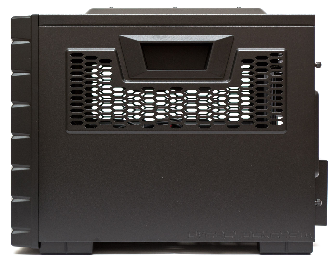

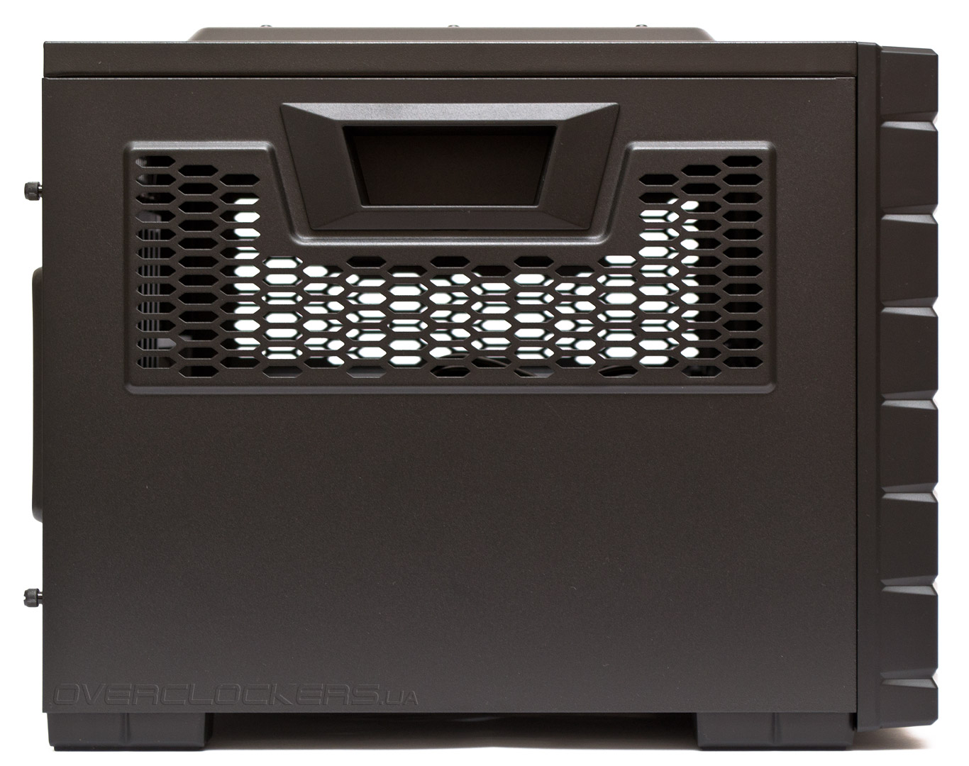

Правая панель имеет крупную перфорацию в верхней половине. Там же установлена пластиковая ручка для переноски корпуса, усиленная изнутри металлом. Панель съемная, удерживается двумя винтами с накатанной головкой и имеет сзади мелкие ручки, облегчающие демонтаж.
Левая панель зеркально повторяет конфигурацию правой.

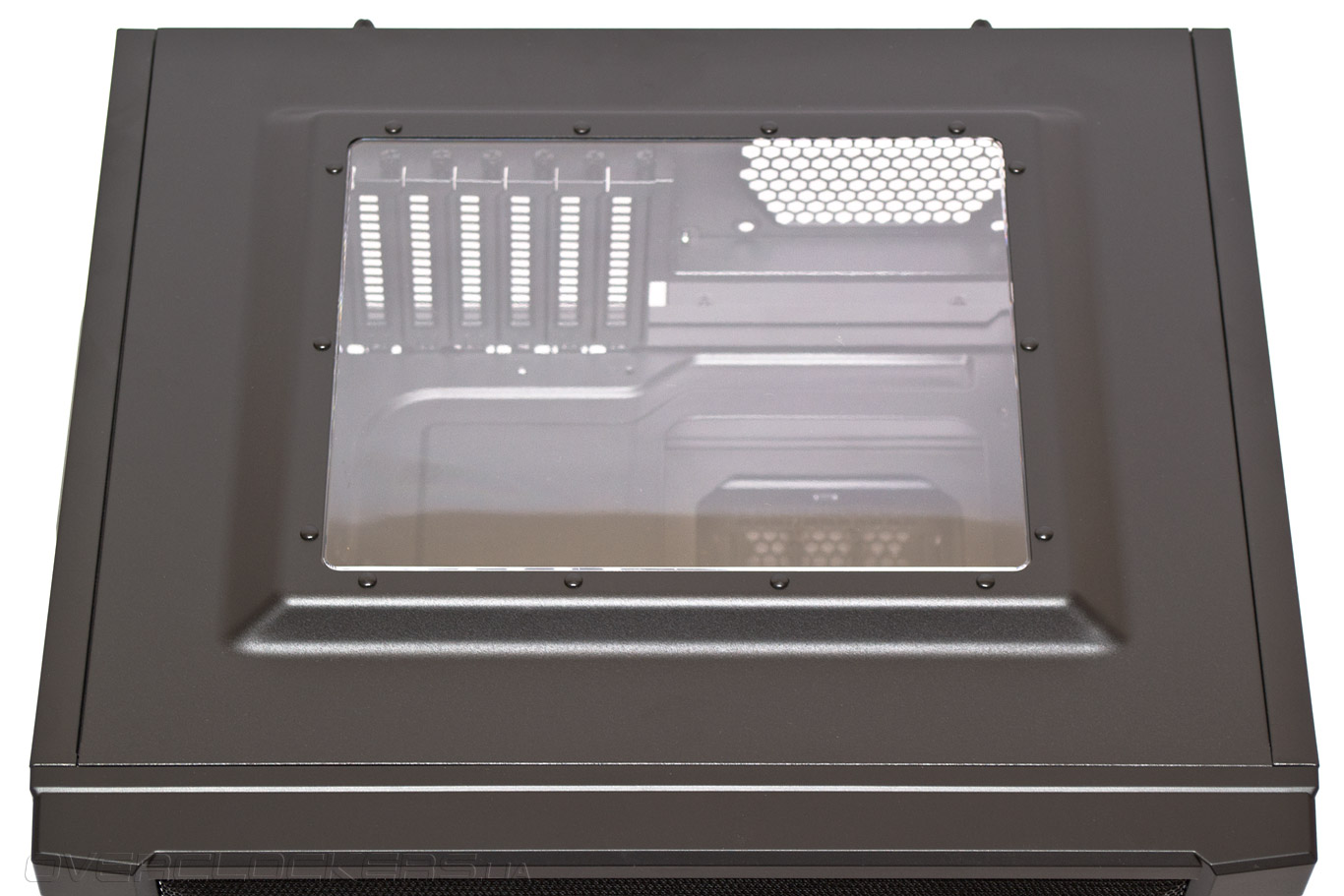

Верхняя крышка — это единственная деталь, отличающая две существующие версии Сooler Мaster HAF XB. В первой на выштамповке верхней панели находится акриловое окно. Как раз такая вариация попала к нам на тест. Во второй — сверху сетка и посадочное место для 200-мм вентилятора. Панель съемная, два винта с накатанной головкой и ручка сзади прилагаются.

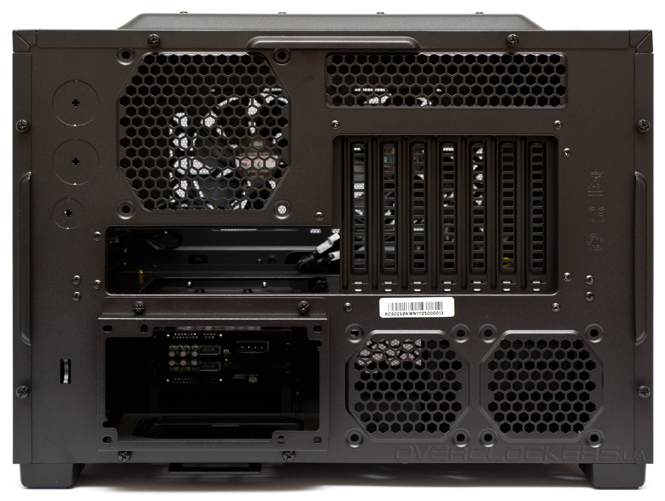

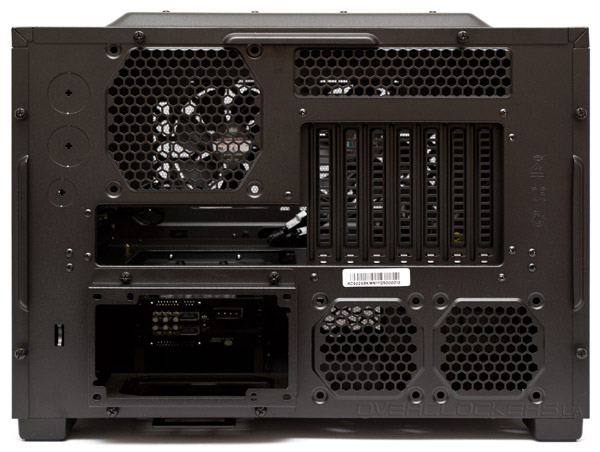

Задняя панель проливает свет на внутреннюю конструкцию шасси. Очевидно, что материнская плата располагается горизонтально посередине. Над ней посадочное место для 120-мм пропеллера, слева от которого — три заготовки под отверстия для шлангов СВО. Слотов для карт расширения семь, все закрыты многоразовыми вентилируемыми заглушками. Под слотами — два посадочных места для 80-мм вентиляторов. В левой нижней части, под материнской платой расположилась рамка с крепежными отверстиями для блока питания.

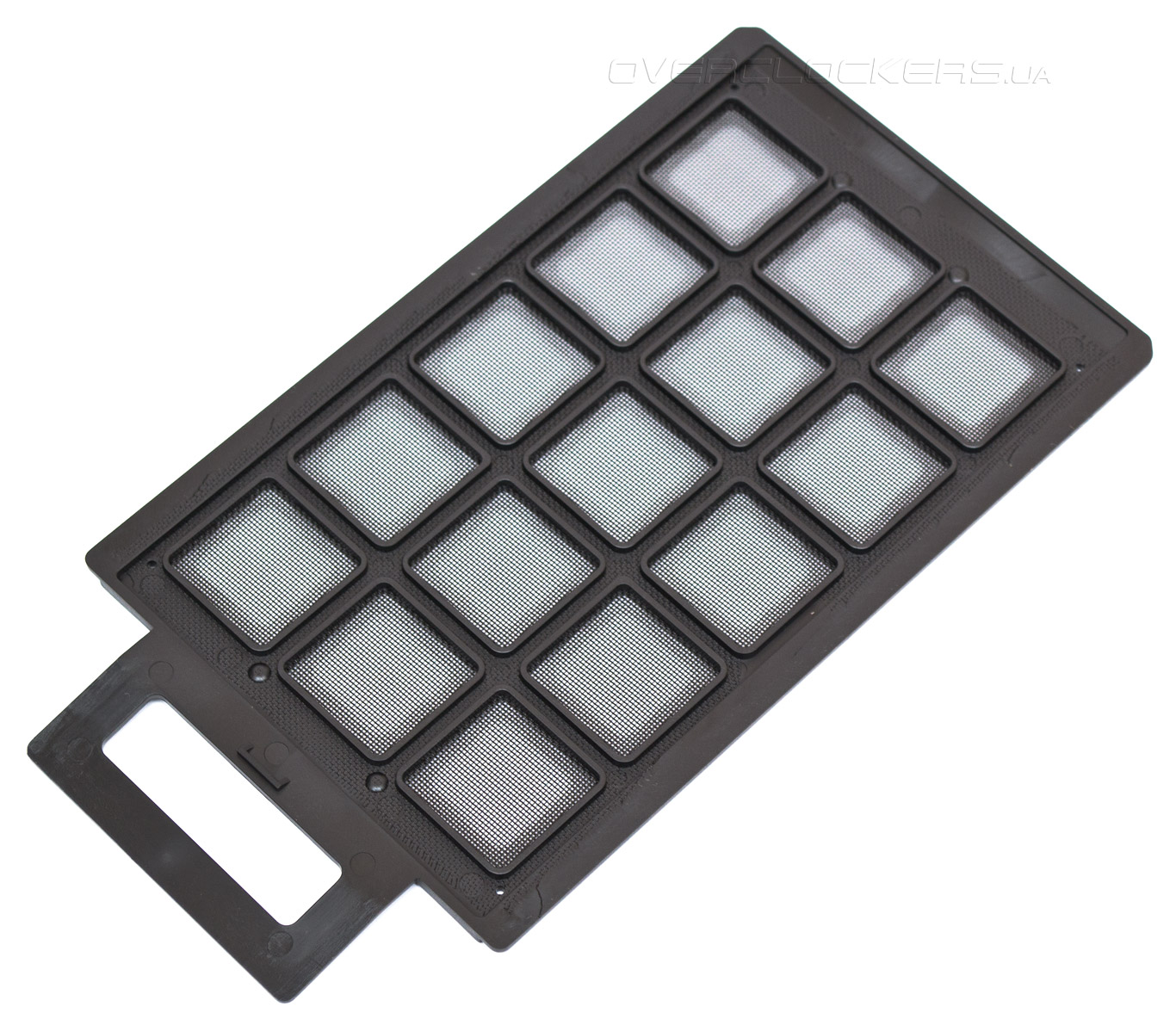

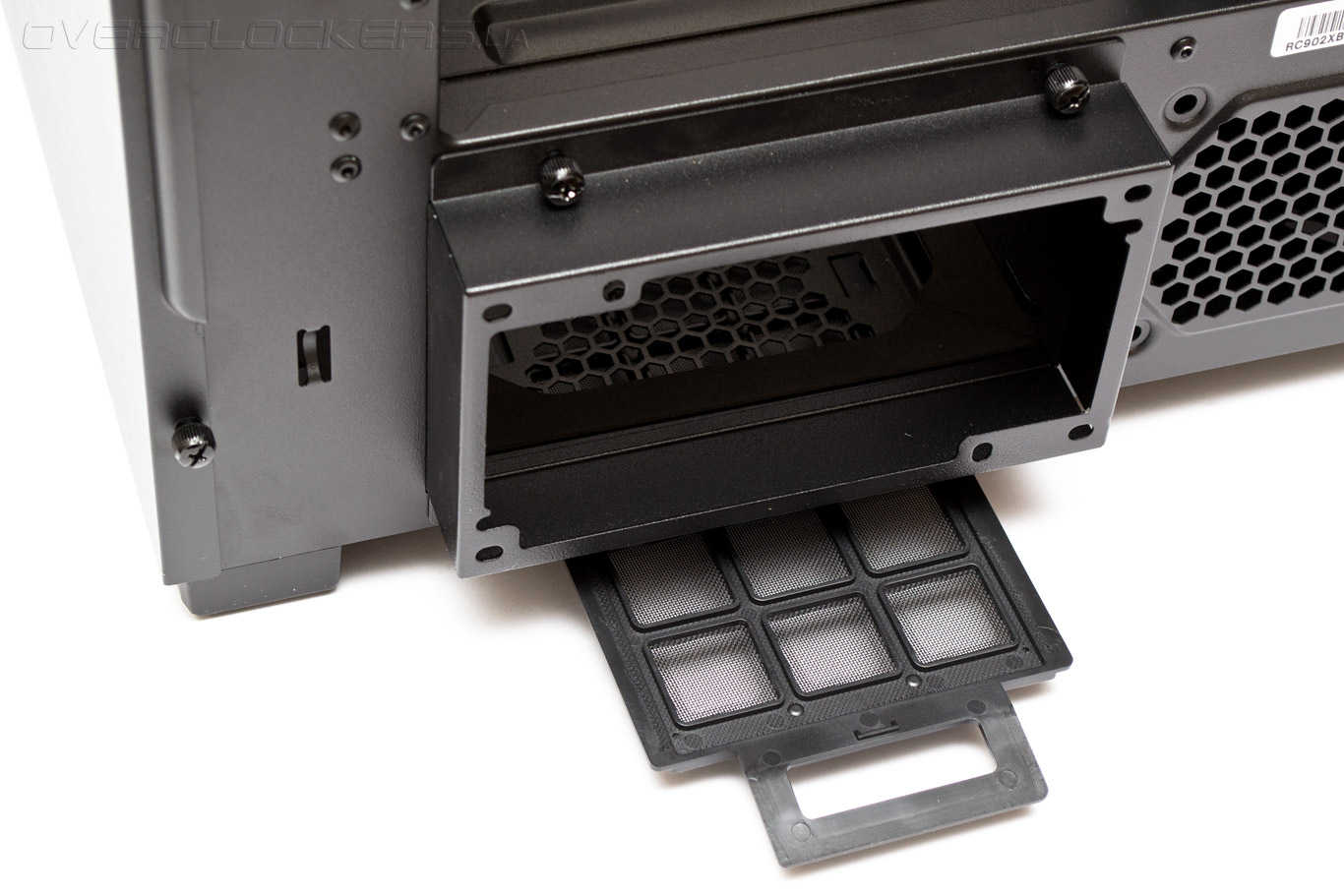

Рамка крепления блока питания выступает на пару сантиметров за пределы корпуса. Она съемная и удерживается четырьмя винтами с накатанной головкой (два сверху, два снизу). Из-под нее извлекается пылевой фильтр. Блок питания можно ориентировать вентилятором вверх или вниз.
Фильтр сделан качественно и должен неплохо защищать блок питания от попадания пыли.

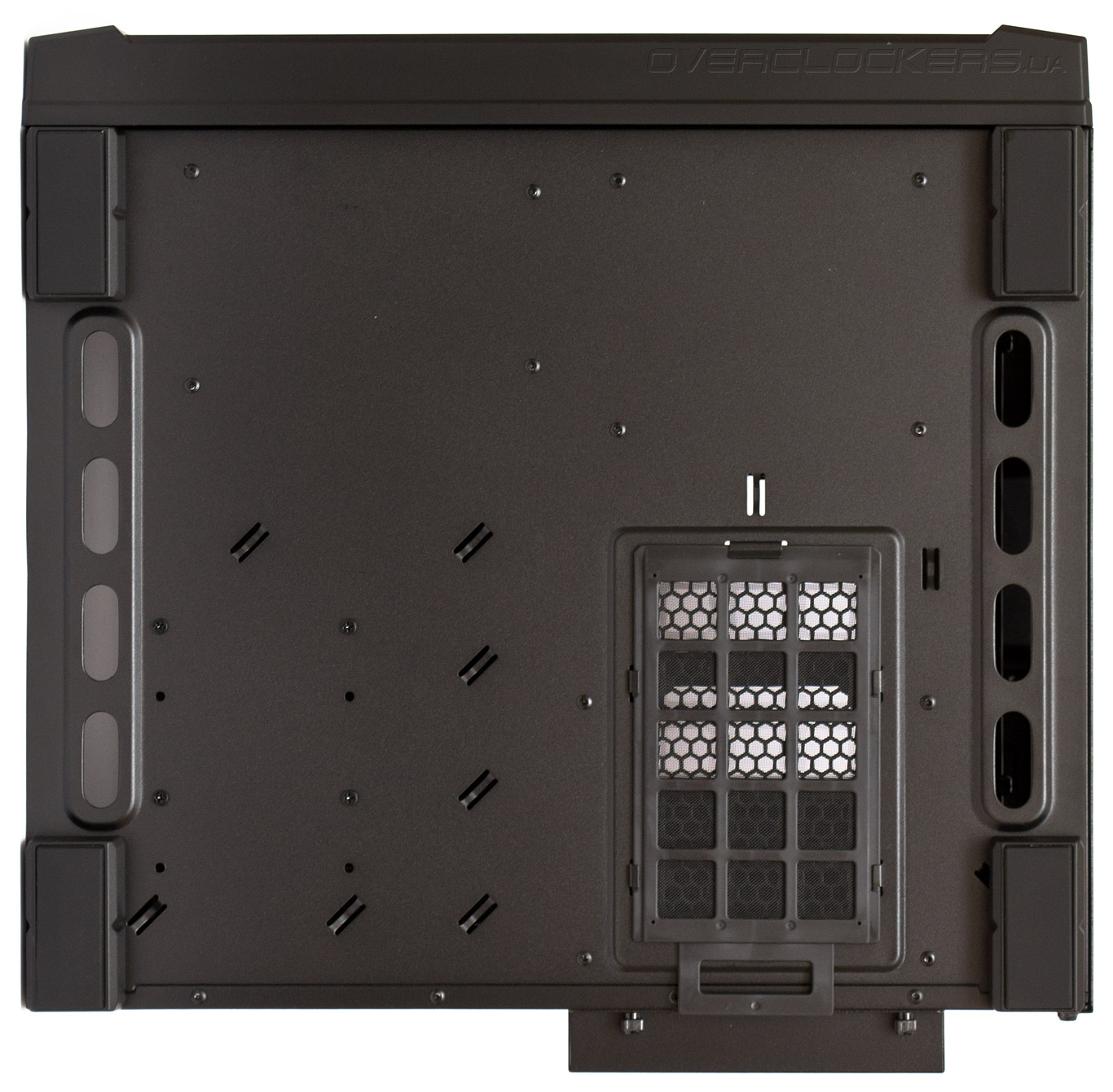

На днище корпуса, между каждой парой ножек, проделано по четыре овальных отверстия. Зачем они там нужны — остается загадкой.

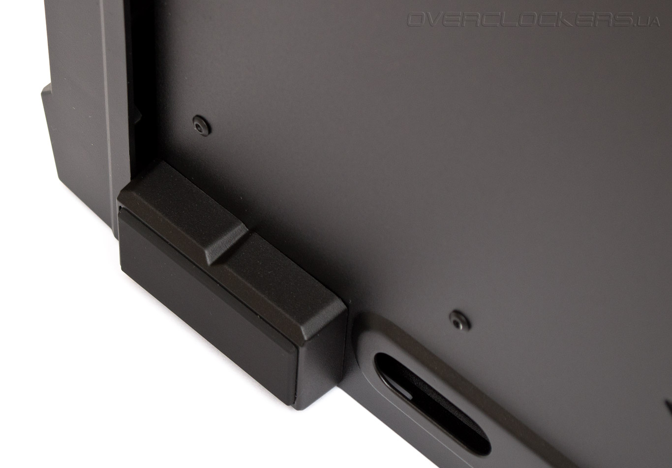

Ножки высотой 19 мм сделаны хорошо. Крупное резиновое основание в пластиковой обойме отлично держится за поверхность и изолирует вибрации.
