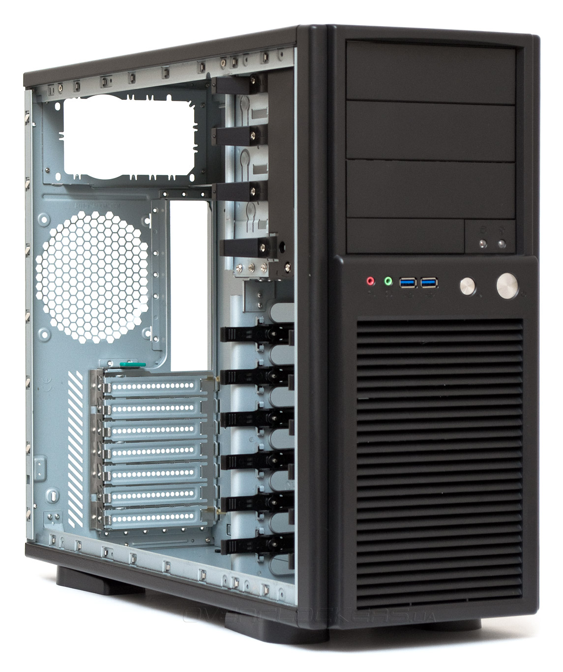

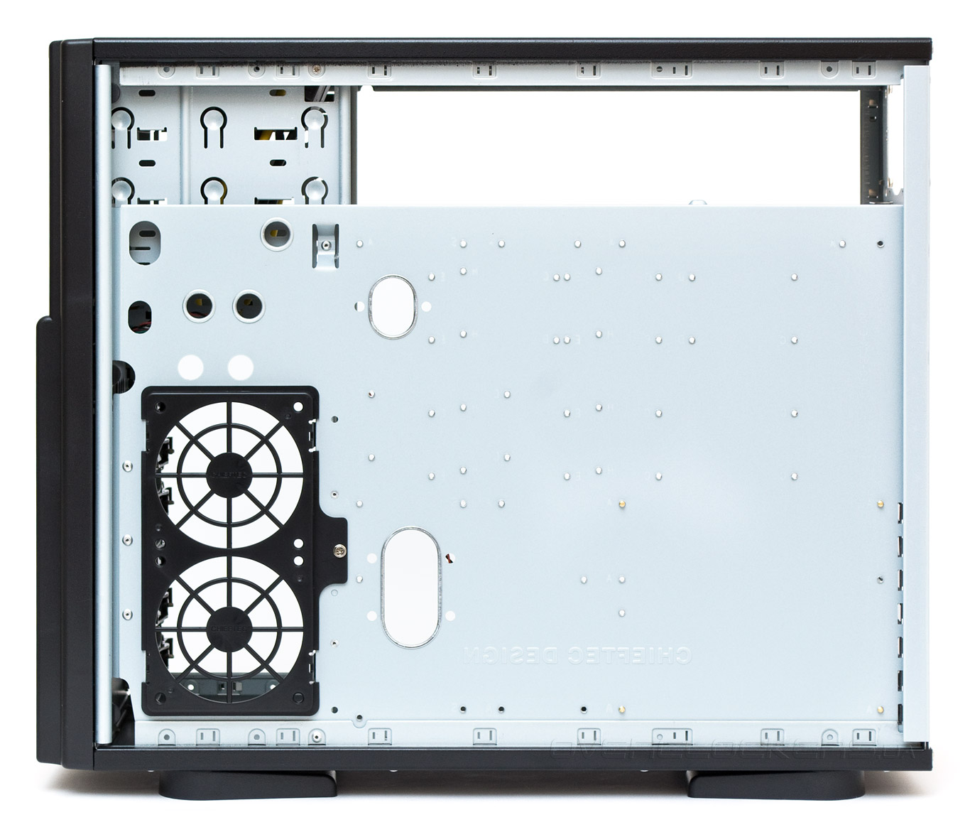

Chieftec SH-03B поддерживает установку в вертикальном положении материнских плат формата E-ATX, ATX, MicroATX или Mini-ITX. Допустимая высота процессорного кулера составляет 165 мм. Если кулер не попадает в плоскость замка на боковой дверце, возможная высота увеличивается до 180 мм. Естественно, верхний боковой вентилятор при этом уже не поместится. Допустимая длина плат расширения достигает 330 мм. Длина блока питания практически не ограничена — любой ATX совместимый источник питания с глубиной до 320 мм встанет свободно.
Небольшой металлический выступ сверху образует полку для БП, из-за чего устанавливается он гораздо легче. Кроме того, здесь есть несколько отверстий для крепления кабельных стяжек.
Корпус не комплектуется вентиляторами, что не всем может понравиться. Но так снижается конечная стоимость изделия и появляется возможность подобрать необходимый пропеллер самостоятельно.

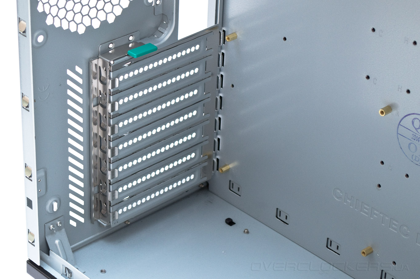

Для фиксации плат расширения и их заглушек используется довольно странная Г-образная прижимная скоба. В целом удобно, но есть и проблема, поскольку при установке нескольких плат, нет возможности производить с ними манипуляции индивидуально, особенно в вертикальном положении.

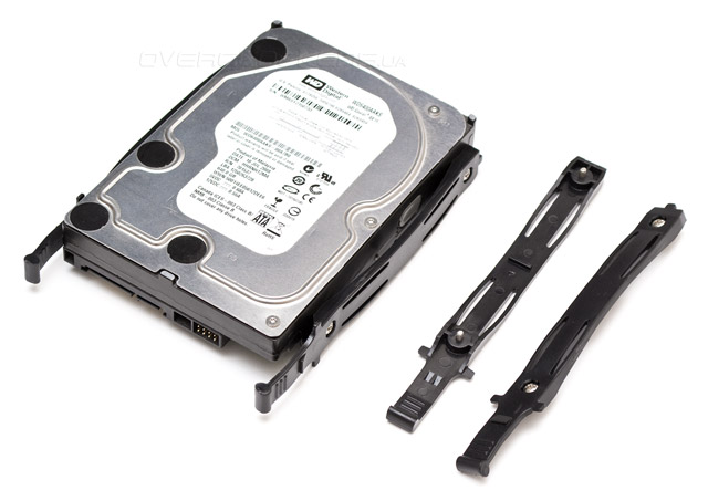

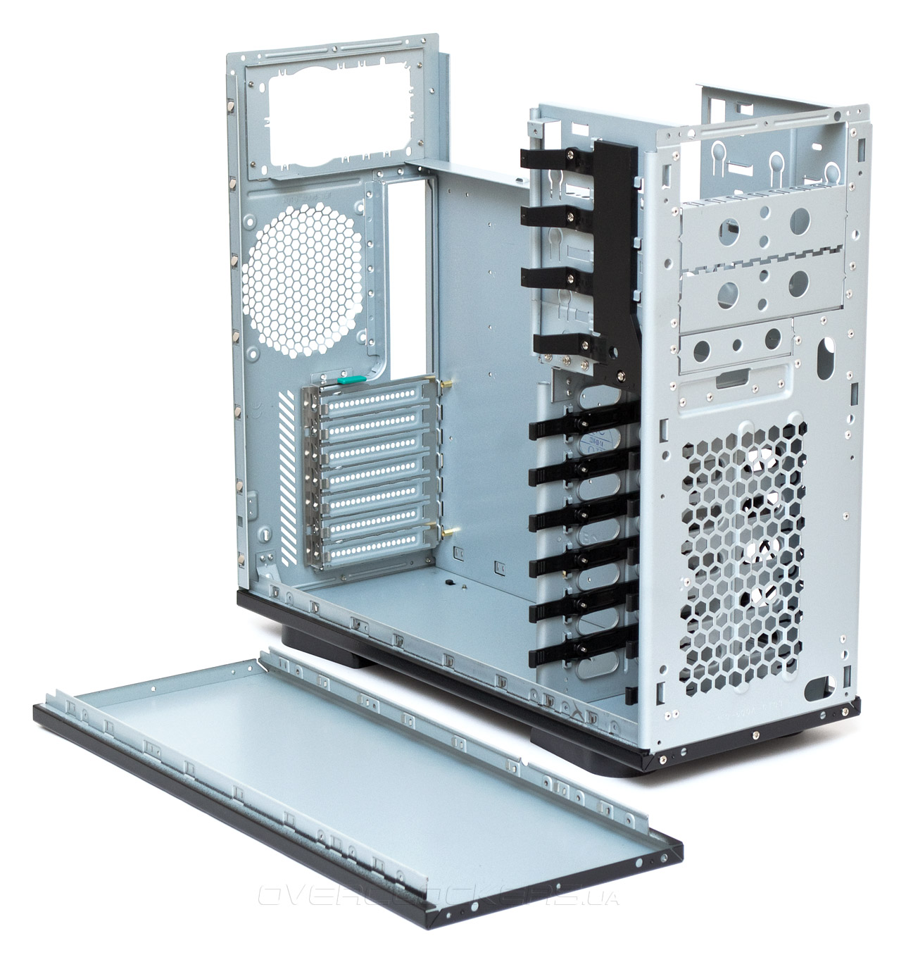

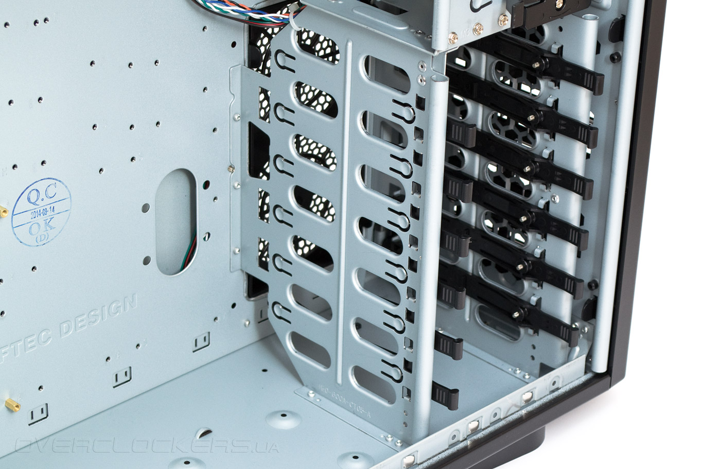

В передней части корпуса расположена стойка для шести 3,5″ жестких дисков, которые закрепляются без инструмента в специальные пластиковые салазки. Перед корзиной есть место для установки одного 2,5″ накопителя и небольшая проушина для кабельных стяжек.

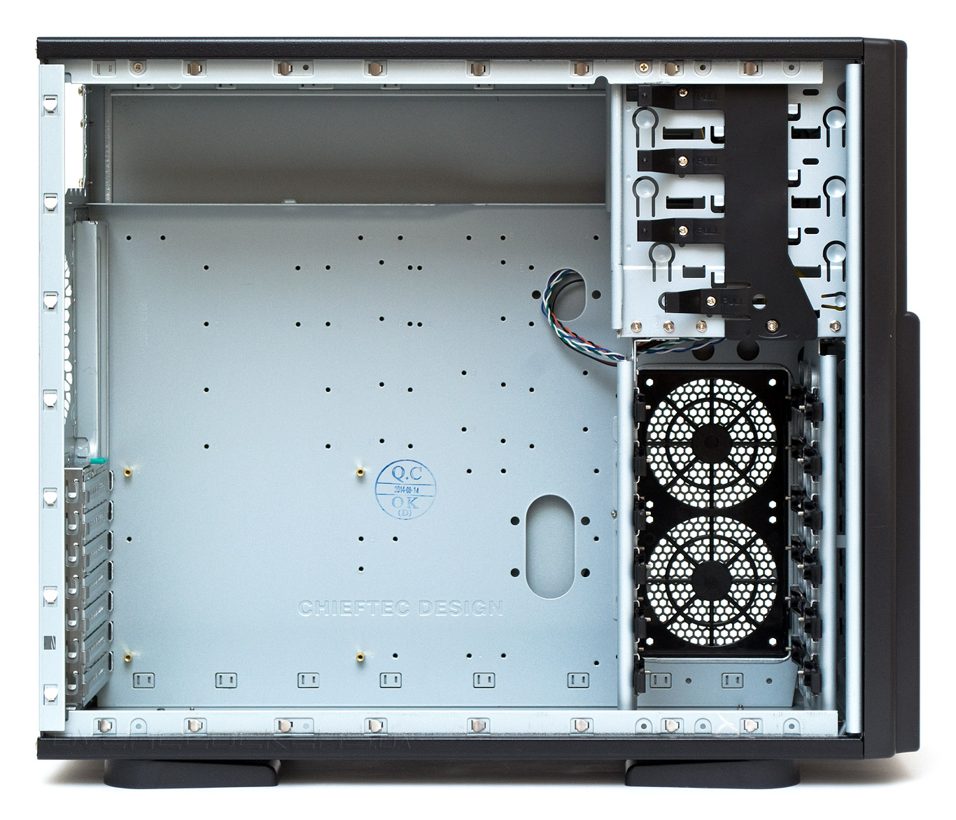

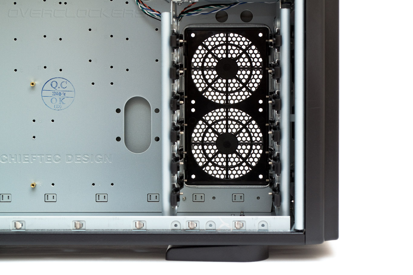

Для охлаждения корзины накопителей в специальную пластиковую обойму на левой стенке можно установить сразу два 92-мм вентилятора. Данное решение, похоже, заимствовано напрямую у серверных шасси.
К сожалению, салазки не имеют никаких демпферов для подавления вибраций от жестких дисков, и все они передаются прямо на корпус, создавая соответствующий гул.

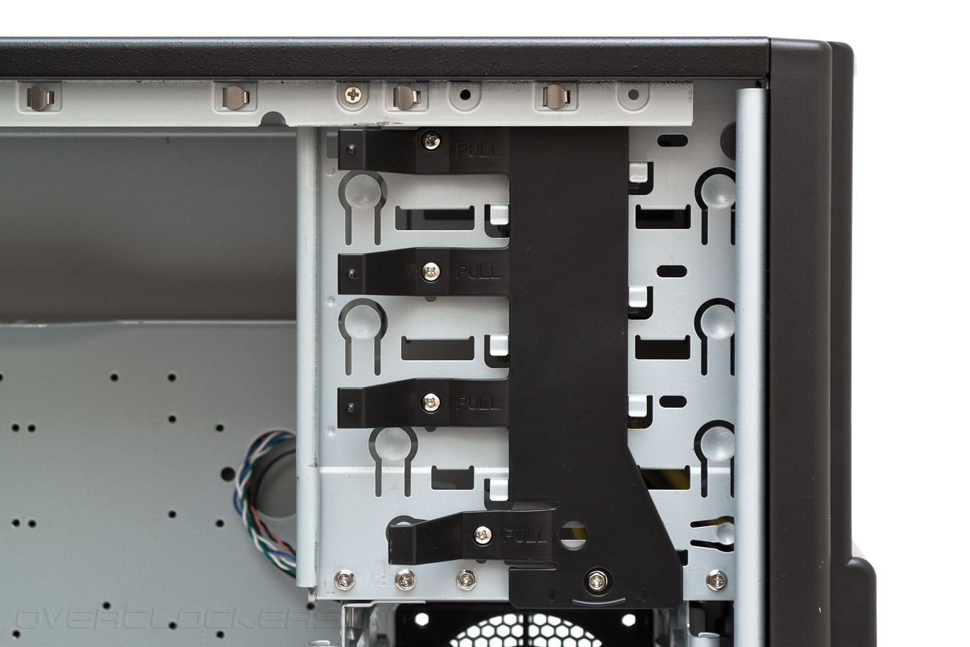

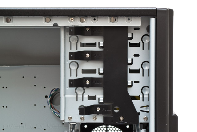

Для трех 5,25″ и одного 3,5″ устройства предусмотрены быстрые фиксаторы, действующие по принципу защелки. Для тех, кому этого мало, прямо в нижнюю часть отсеков вкручены четыре винта М3, которые можно непосредственно задействовать для крепления.
В стойках передних корзин предусмотрено несколько отверстий и зажимов, помогающих проще уложить провода. Все отсеки, кроме самого верхнего, закрыты одноразовыми металлическими заглушками.

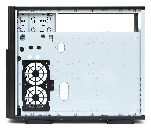

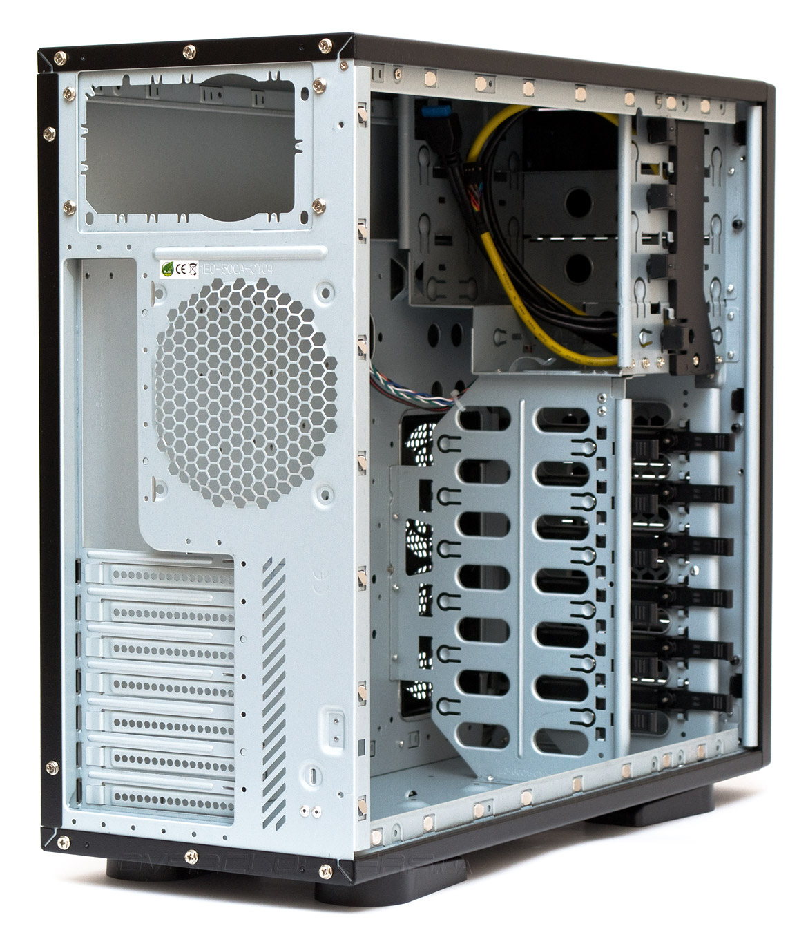

За поддоном материнской платы совсем немного места для укладки кабелей — всего 10 мм. То есть, проложить провода больше чем в один слой не удастся. Еще здесь есть несколько небольших отверстий, которые тоже можно задействовать в нелегком деле распределения проводов. Обойма для вентиляторов в передней части поддона держится на единственном винте и нескольких пластиковых клипсах.

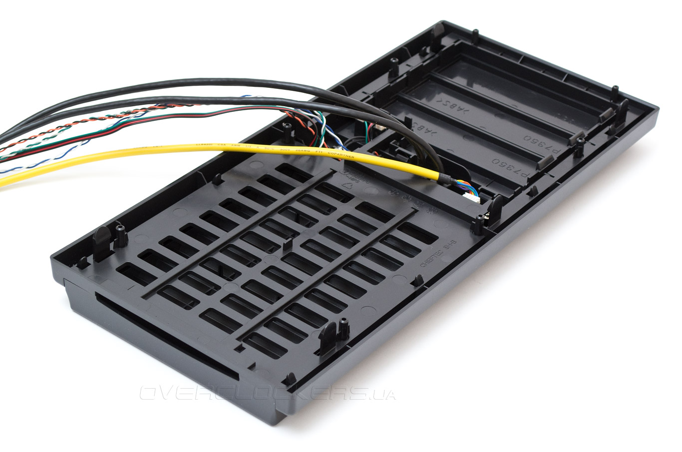

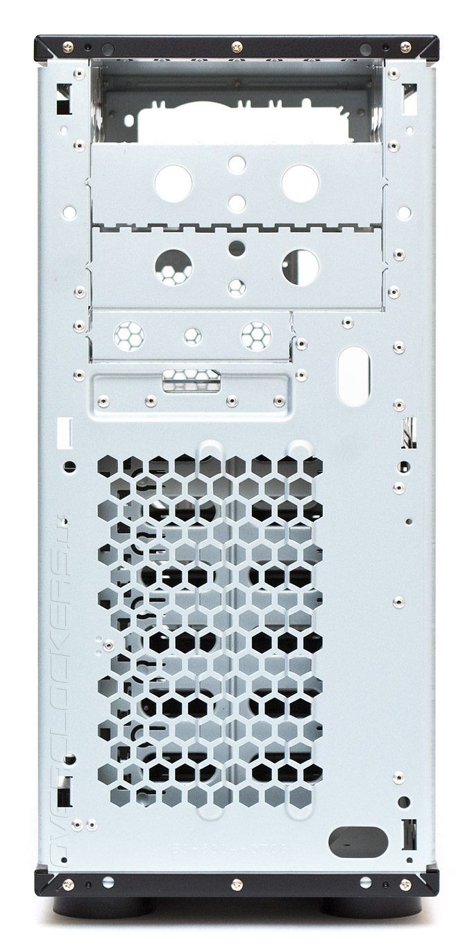

Если снять переднюю панель, увидим, что, несмотря на наличие крупных вентиляционных отверстий, места для крепления вентиляторов не предусмотрено.
Фронтальная панель держится на шести пластиковых клипсах. Ее придется снять при сборке системы, если нужно извлечь заглушки 5,25″ и 3,5″ отсеков. К панели присоединены провода, поэтому соблюдайте осторожность при демонтаже.

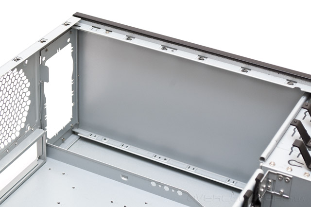

Спешу обрадовать и любителей моддинга. Верхняя панель корпуса съемная. Для демонтажа необходимо выкрутить десяток винтов по ее периметру. При обычной сборке системы данное действие явно лишнее.

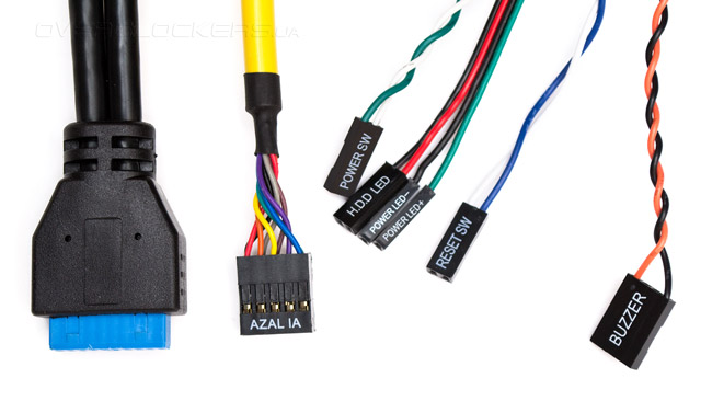

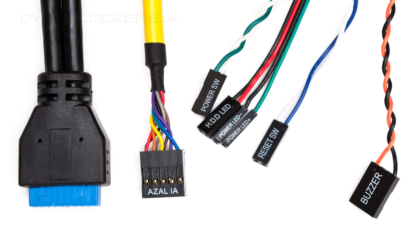

В перечень проводов входит колодка USB 3.0, кабель AC'97 (к счастью — полностью совместимый с HD Audio), провода от индикаторов активности накопителей, работы системы, кнопки запуска и клавиши перезагрузки. Порадовало и наличие шнура, ведущего к диагностическому динамику.
