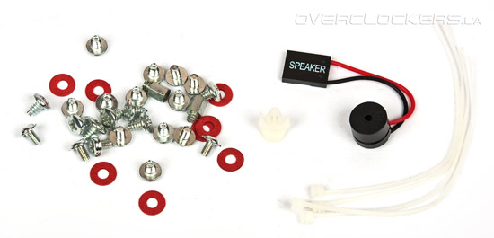

Инструкция по сборке отсутствует. Комплект деталей скуден. В него входят:
- один динамик;
- одна пластиковая ножка для материнской платы;
- два металлические стойки для материнской платы;
- восемь прокладок под болты материнской платы
- четыре кабельные стяжки;
- восемь винтов для накопителей 5,25” и 2,5”;
- 15 винтов: для БП, материнской платы, устройств 3,5” и плат расширения.

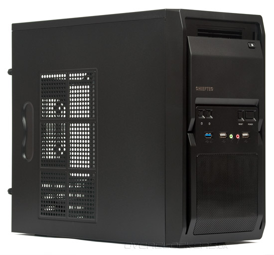

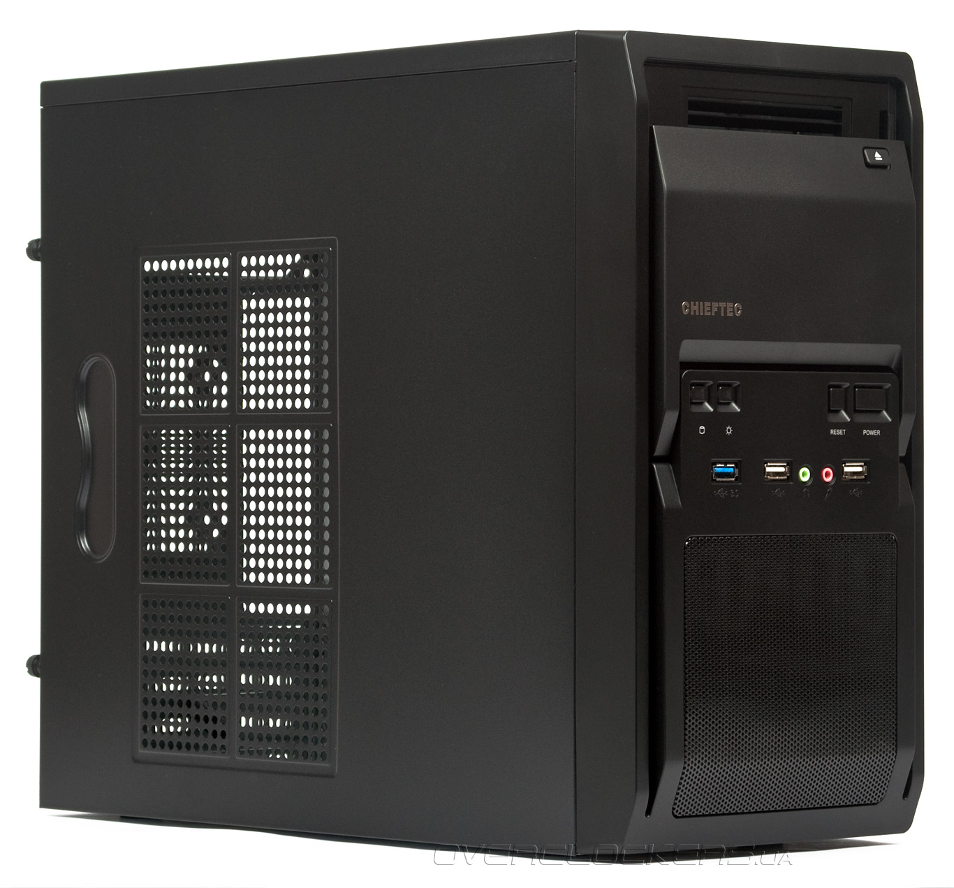

Chieftec Libra LT-01 имеет неброский внешний вид и производится исключительно в черном цвете. Боковые панели покрашены полностью, но внутренности оставлены без покраски. Отпечатки пальцев легко стираются с поверхности.

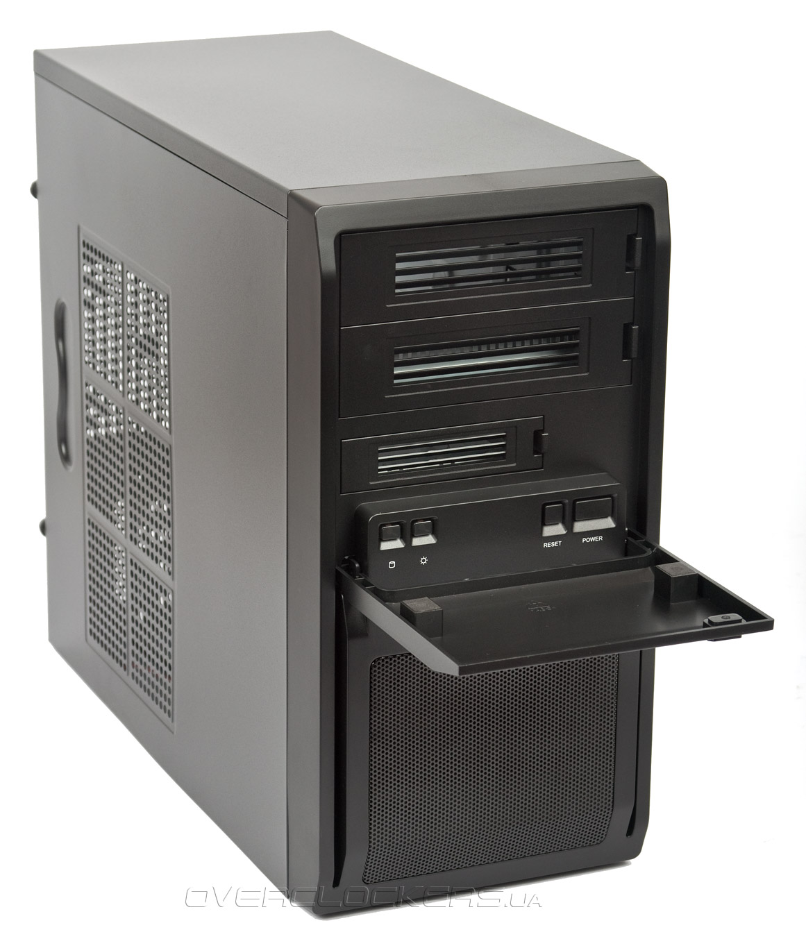

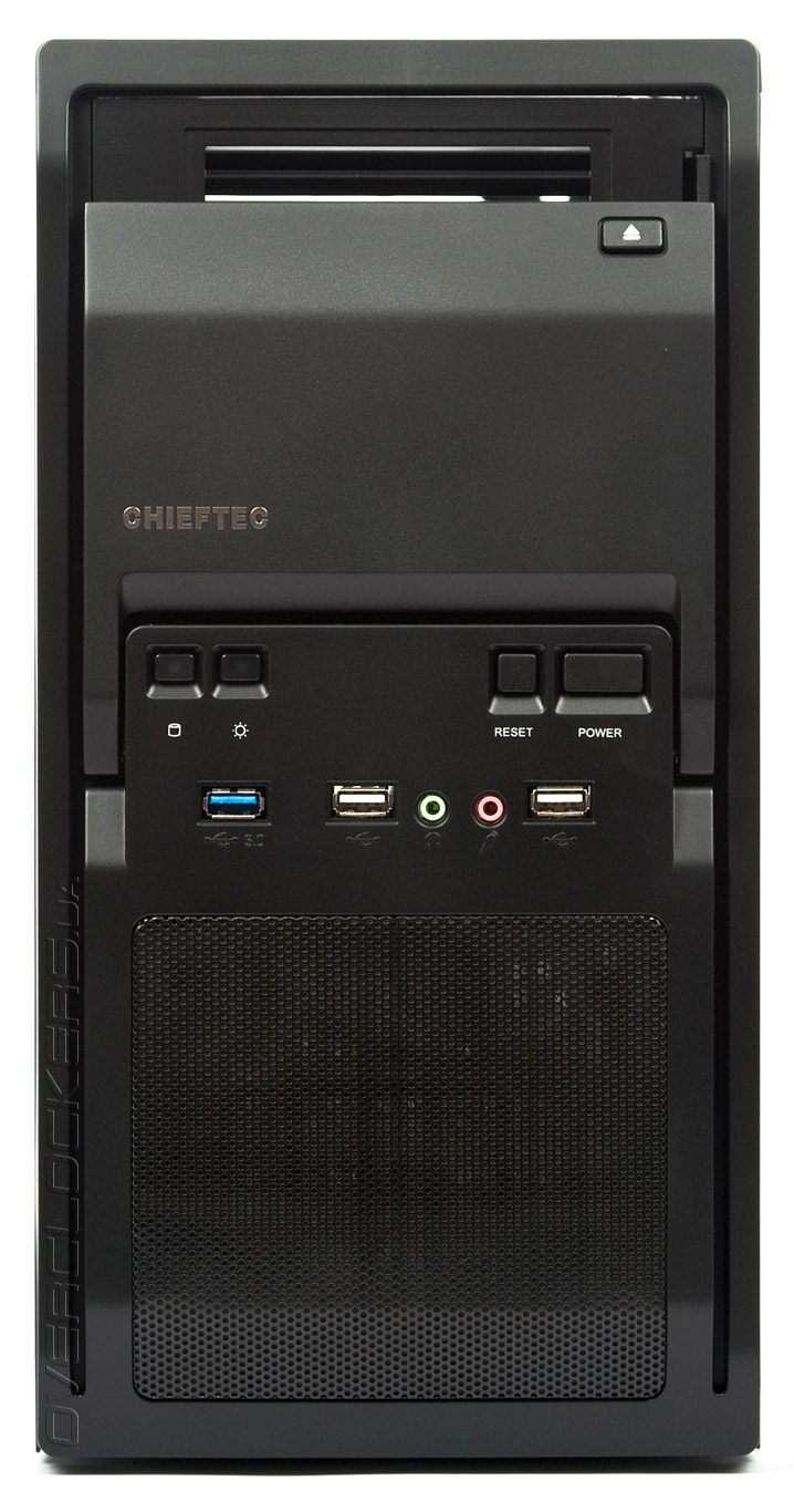

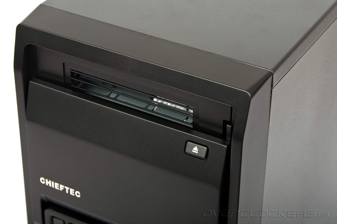

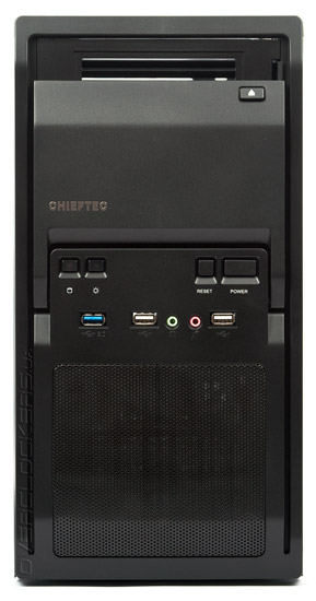

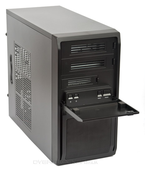

Передняя панель представляет особый интерес. Для бюджетного шасси она сделана весьма аккуратно и изысканно. Прежде всего, внимание привлекает откидывающаяся дверца, которая удерживается в закрытом состоянии двумя магнитами.
В верхнем правом углу дверцы есть клавиша, позволяющая извлечь лоток оптического привода в верхнем отсеке 5,25”, не опуская саму дверцу.

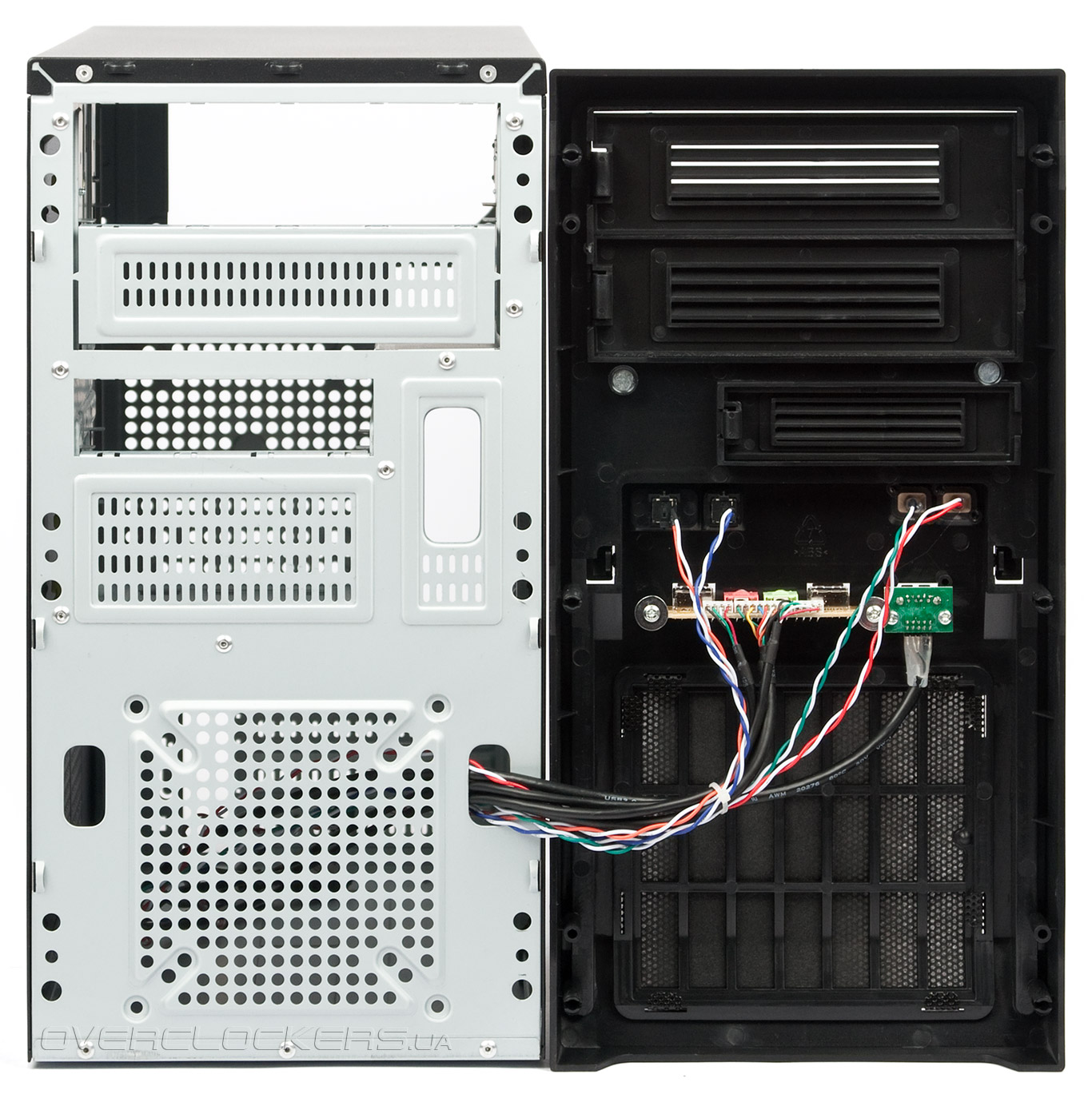

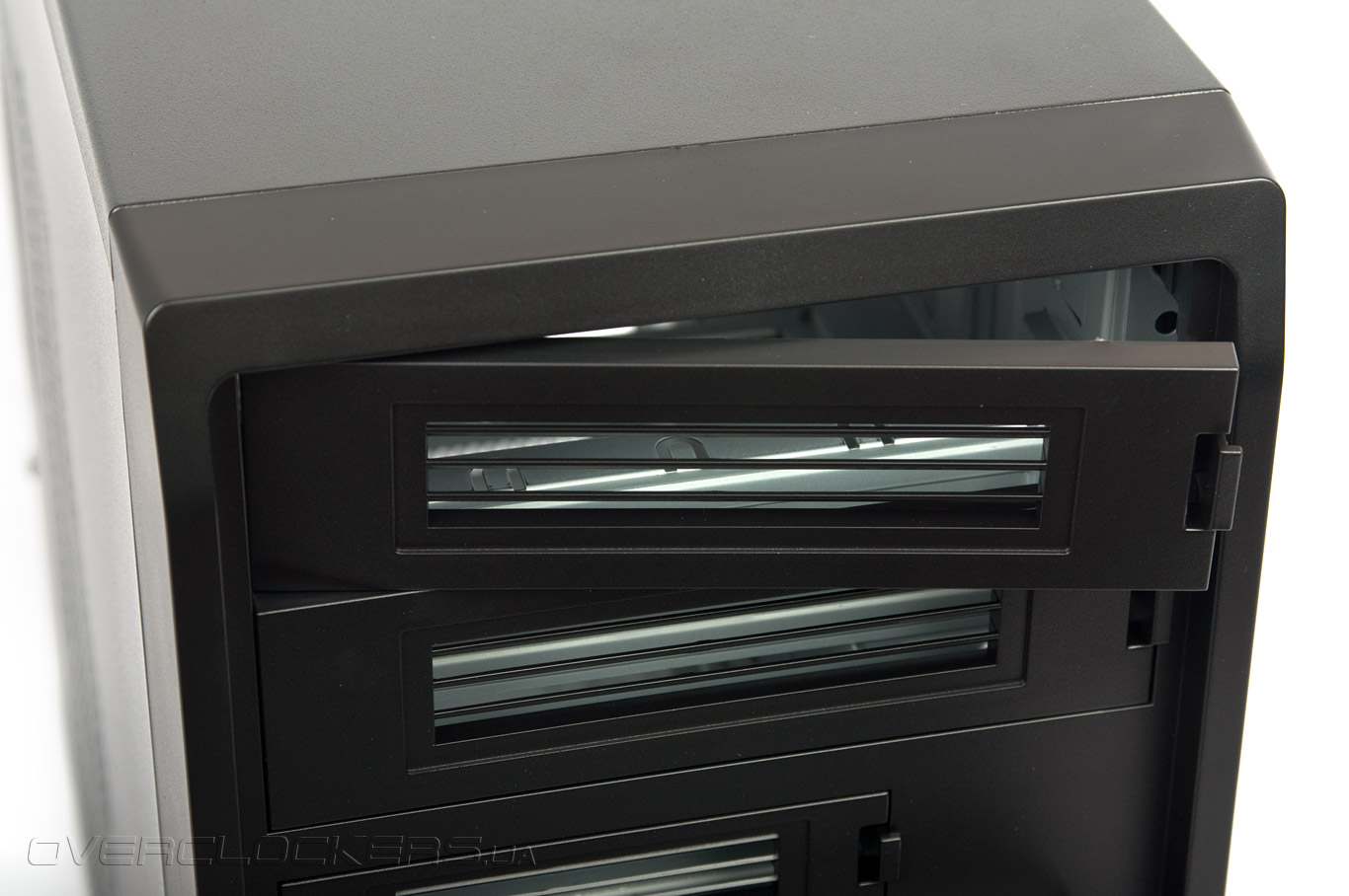

За ней находятся два отсека 5,25” и один 3,25”, оборудованные легкосъемными вентилируемыми заглушками.

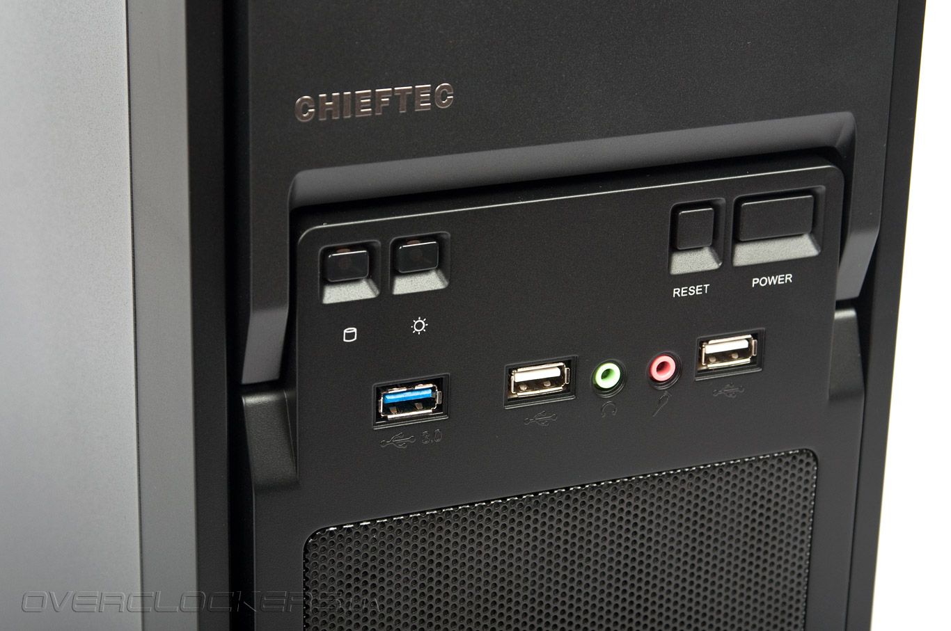

Посередине передней панели расположены органы управления. Слева два индикатора активности накопителей и питания (красного и синего цвета соответственно, свечение ненавязчивое). Справа — кнопки Reset и Power. Под ними — один порт USB 3.0, два порта USB 2.0, и аудио разъемы для наушников и микрофона. Порты находятся на достаточном удалении друг от друга, одновременное их подключение не представляет проблемы.

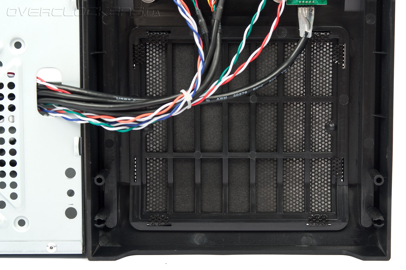

В самом низу находится мелкая квадратная сетка, изнутри подбитая плотным бумажным фильтром, вынуть который проблематично. Передняя панель закреплена на шести пластиковых защелках, чтобы снять ее, достаточно, взявшись за вырез снизу, потянуть на себя. Именно через это нижнее отверстие будет поступать основная масса воздуха, ведь передний фильтр очень плотный, его роль потому декоративна, а жаль. Так что о хорошей пылевой защите говорить не приходится.
Сняв панель, мы увидим множество вентиляционных отверстий, и посадочные места для установки вентиляторов внизу, размером 120 мм, 92 мм или 80 мм. Подгонка передней панели к корпусу практически идеальна.

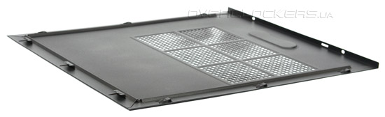

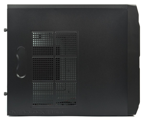

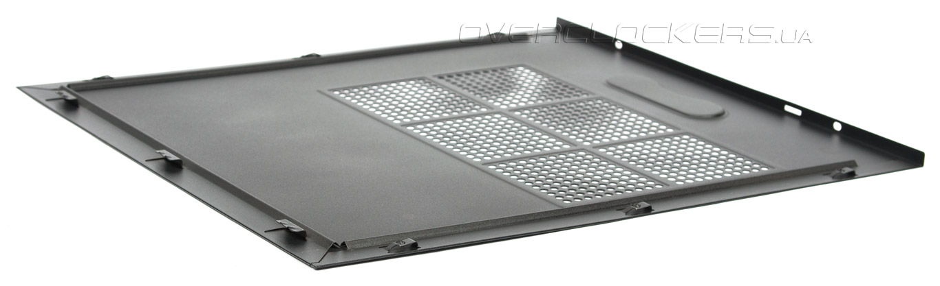

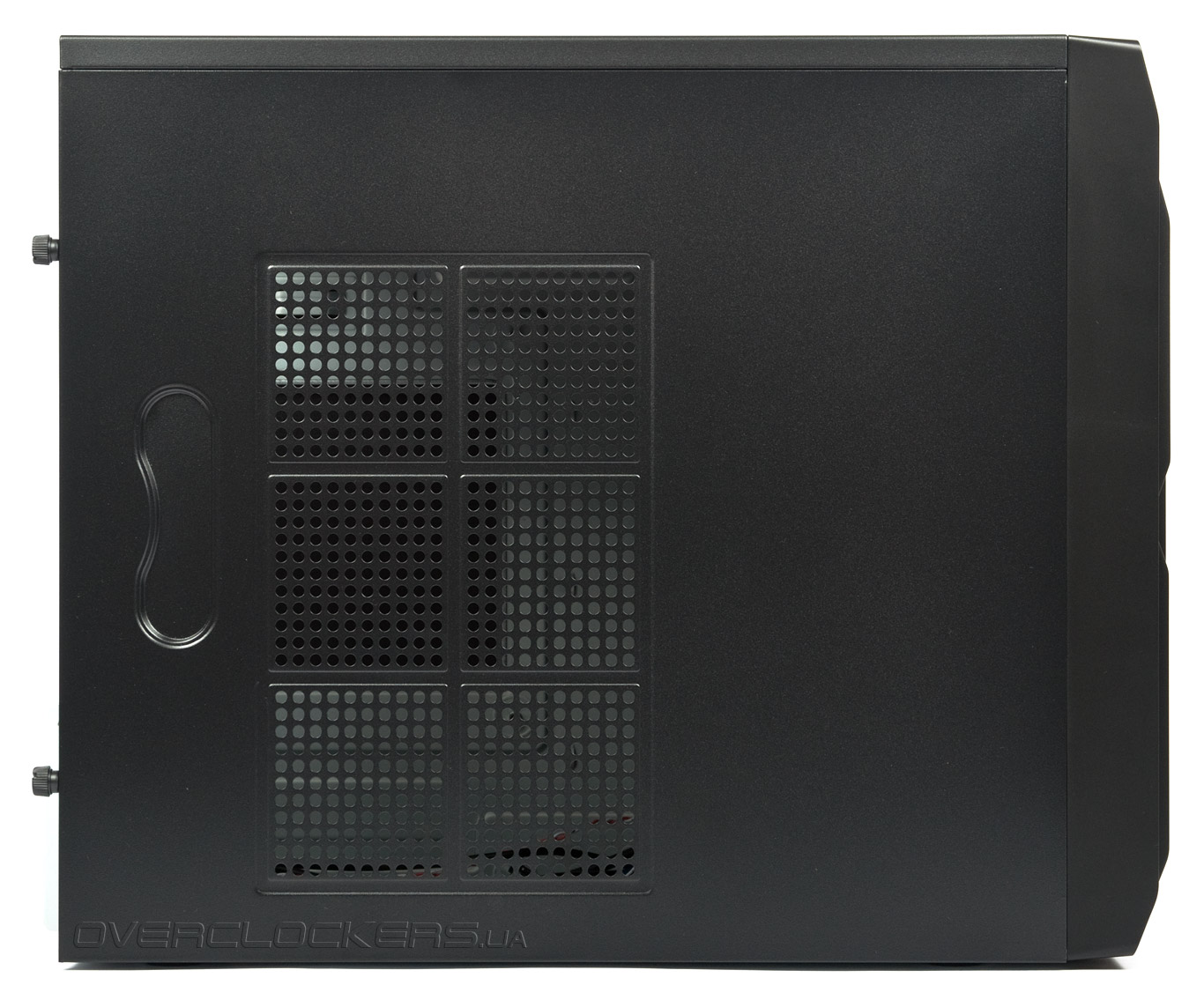

Левая панель имеет перфорацию в виде круглых ячеек, призванную облегчать доступ воздуха внутрь. Отверстия на ней рассверлены с таким шагом, что позволяют установить сюда один 120-мм или 140-мм вентилятор. Общая площадь решетки — 140 х 230 мм. Пылевого фильтра нет.

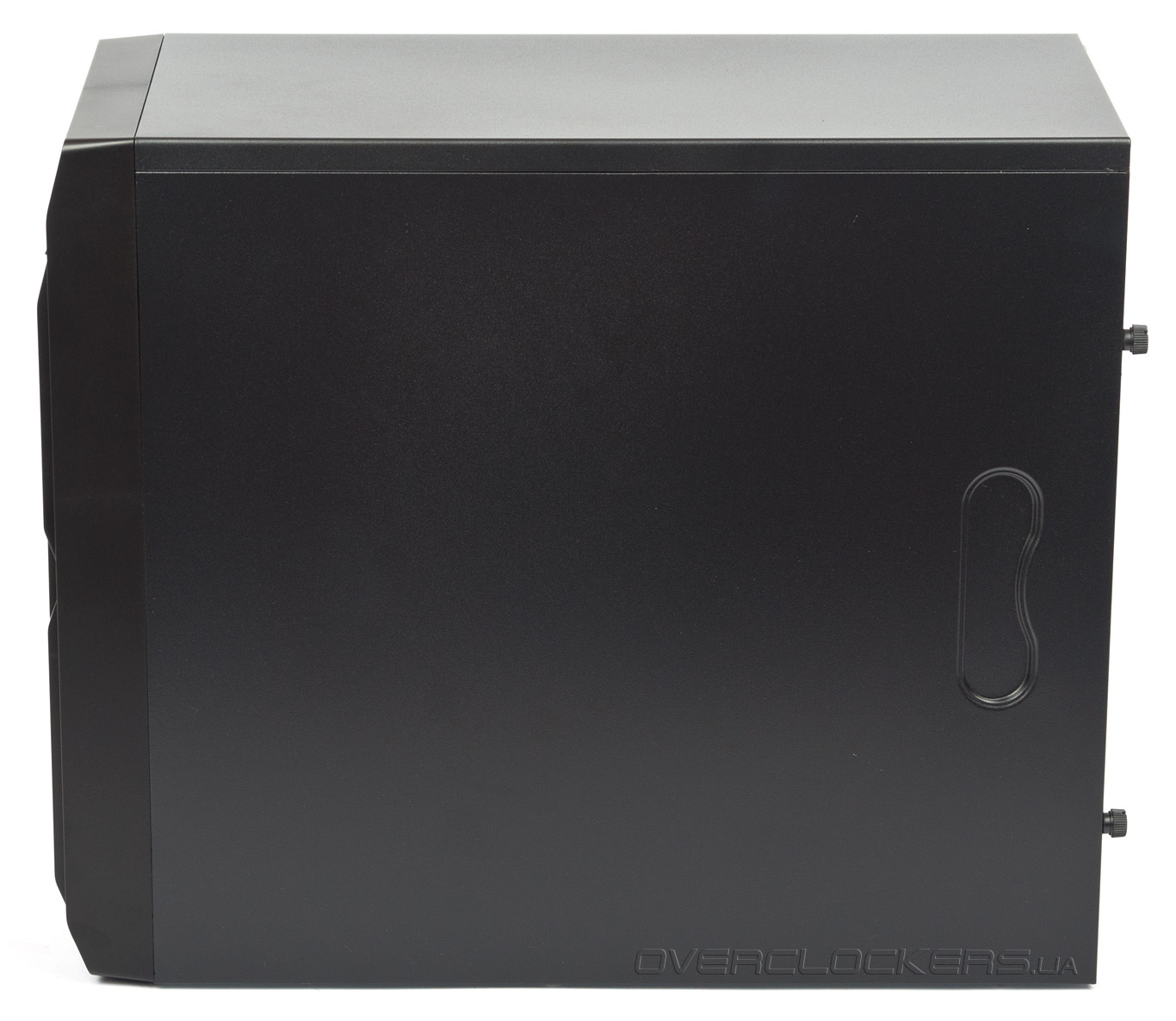

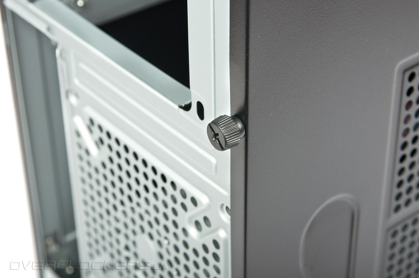

Обе дверцы закрепляются двумя винтами с удобной пластиковой головкой и снимаются стандартно путем сдвигания назад. Подгонка этих деталей к корпусу отличная, проблем при монтаже не возникает. На обеих выдавлены небольшие углубления сзади посередине, заменяющие собой ручки. Правая панель полностью глухая.
Внутри присутствуют небольшие ребра жесткости, которые неплохо справляются со своей задачей.
Панели взаимозаменяемые, поменяв их местами можно обеспечить слева защиту от пыли, а справа – вентиляцию обратной стороны сокета материнской платы. Верхняя панель полностью глухая и не имеет ничего примечательного.

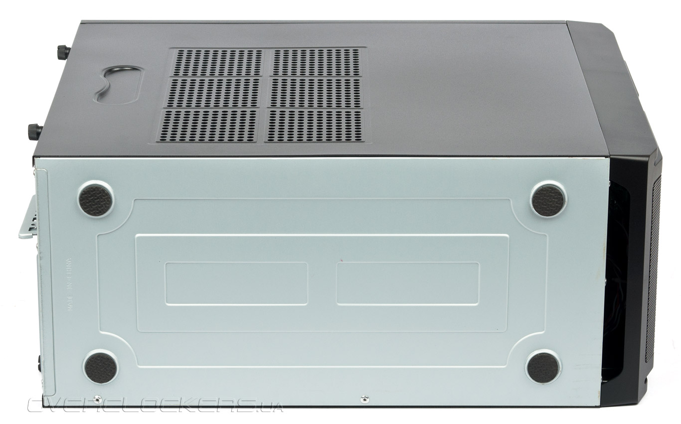

Нижняя панель также глухая, четыре круглые ножки из резины средней жесткости приподнимают корпус на 3 мм. Виброизоляция вряд ли получится, а вот защита от царапин обеспечена.

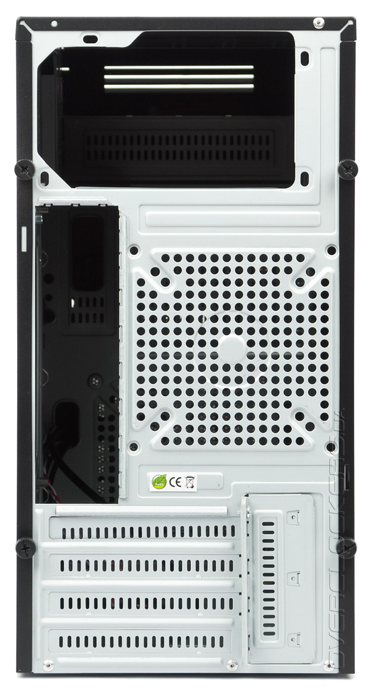

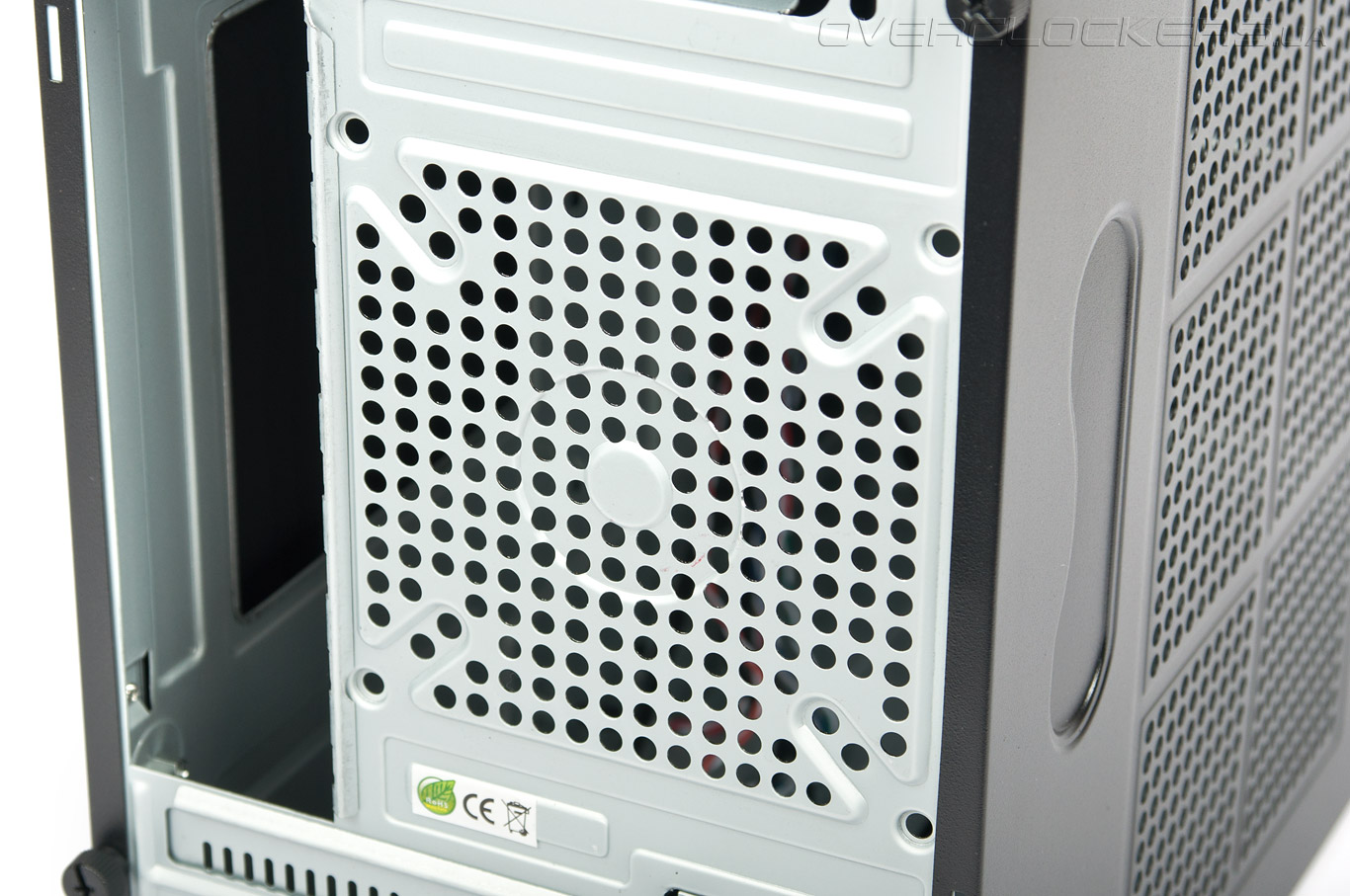

Задняя панель выполнена классически для mАTX корпусов с верхним расположением блока питания. Посадочное место под него в самом верху, возможна ориентация исключительно вентилятором вниз.
Посередине тыльной панели расположен вырез для задних портов материнской платы и посадочное место для установки одного 120-мм, 92-мм или 80-мм вентилятора. Перфорация чересчур мелкая.

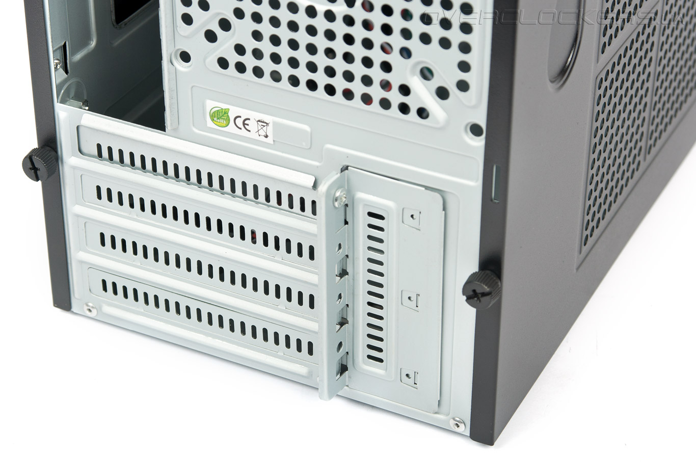

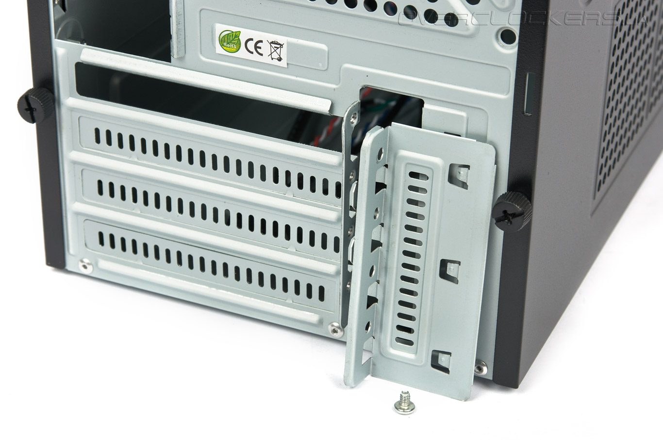

Четыре вентилируемые заглушки для плат расширения — в самом низу. Их удерживает задвижка, закрепленная на одном винте.
Чтобы открыть задвижку, ее нужно сместить вправо. Делать это следует осторожно, чтобы не порезаться. К счастью, присутствуют отверстия для крепления плат расширения обычными винтами.
