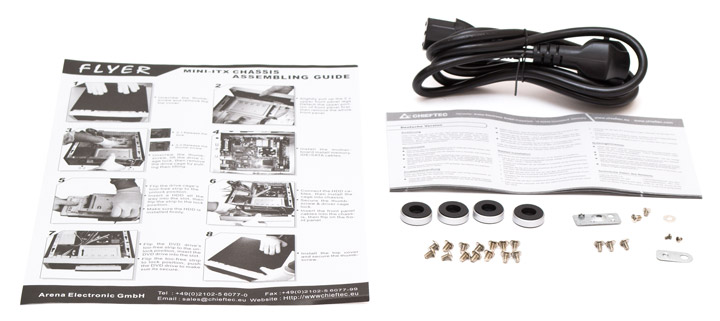

В комплект поставки были обнаружены:
  • иллюстрированная инструкция по сборке системы;
  • брошюра с информацией о гарантийных обязательствах;
  • силовой кабель с вилкой под евро стандарт розетки;
  • четыре клейкие прорезиненные ножки;
  • 14 корпусных винтов;
  • 2 миниатюрных винтика для тонкого оптического привода;
  • металлическая шайба;
  • 2 маленьких винта с плоской шляпкой;
  • 3 средних винта (подходят для 2,5″ накопителей);
  • крепежная планка для плат расширения PCI;
  • скоба для подвесного замка.

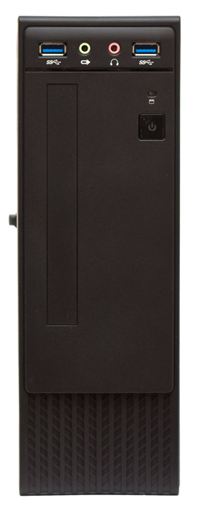

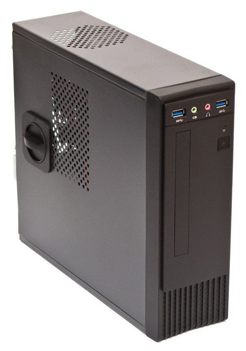

Chieftec FI-03B имеет довольно простую и утилитарную внешность при сравнительно небольших габаритах. В толщину эта модель не шире 100 мм с учетом выпирающей боковой ручки. Передняя панель пластиковая. В ее верхней части расположено два порта USB 3.0, удачно разнесенные в стороны друг от друга. Между ними есть два 3,5-мм аудио разъема для наушников и микрофона (их цветовая гамма правда не совпадает с назначением, по какой-то причине). Чуть ниже справа расположен красный индикатор активности накопителей, под которым находится квадратная клавиша старта системы (в нее встроен белый индикатор питания). Кнопка перезагрузки отсутствует. По левой стороне есть закрытая сплошной заглушкой щель для установки тонкого привода оптических дисков. Пластиковая решетка внизу имеет небольшие отверстия, но ее роль в вентиляции данного шасси скорее декоративная.
Chieftec FI-03B

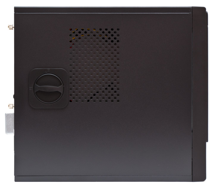

Левая (либо верхняя — в зависимости от ориентации корпуса) панель является съемной. В ней есть вентиляционное отверстие, расположенное точно над процессорным разъемом материнской платы. Сзади посередине находится поворотная пластиковая ручка. В «закрытом» положении она не дает открыть боковину корпуса. А в «открытом» ее удобно использовать в качестве упора для демонтажа дверцы. Тем не менее, сама панель удерживается двумя винтами с накатанной головкой, и на нее сзади можно повесить внешний замок. Такой набор крепежа тут выглядит явно чрезмерным.

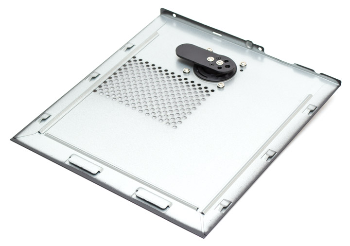

С внутренней стороны дверца не окрашена, впрочем, как и весь остальной корпус. Механизм замка порядочно выпирает над плоскостью дверцы, уменьшая допустимую высоту процессорного кулера, в случае если попадет напротив него.

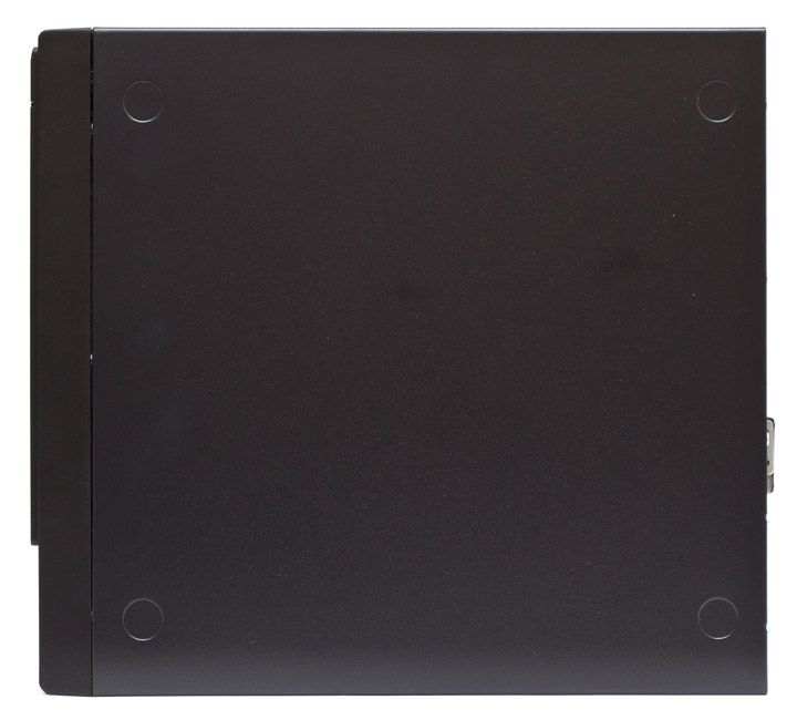

Правая (либо нижняя, опять-таки, в зависимости от ориентации корпуса) панель сплошная и несъемная. По углам на ней есть круглые углубления, в которые можно приклеить ножки, в случае, если пользователь решит использовать шасси в горизонтальном положении.

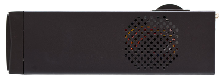

На верхней боковине корпуса в задней части есть вентиляционная решетка. Однако посадочных отверстий для вентилятора тут не предусмотрено.

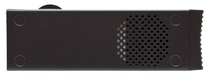

На левой боковине (которая может быть нижней, в случае вертикальной ориентации корпуса) в передней части есть еще одна вентиляционная решетка. Прикрепить к ней вентилятор тоже не представляется возможным. По углам панели сделаны круглые углубления, куда при необходимости можно приклеить резиновые ножки.

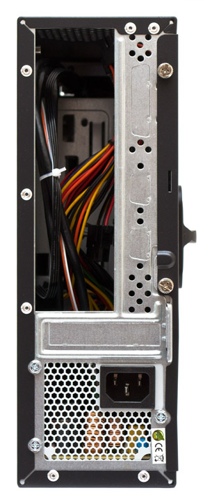

Сзади нет практически ничего примечательного. Чуть ниже отверстия для задней панели материнской платы есть закрытый одноразовой заглушкой слот расширения PCI, подходящий для низкопрофильных карт. Еще ниже — посадочное место блока питания формата TFX, для которого предусмотрен лишь один вариант ориентации — вентилятором внутрь корпуса. Вот, собственно, и все. Хотя нет, по правой стороне есть заготовки для установки двух давно устаревших разъемов COM-портов и одного порта LPT, закрытые одноразовыми заглушками.
