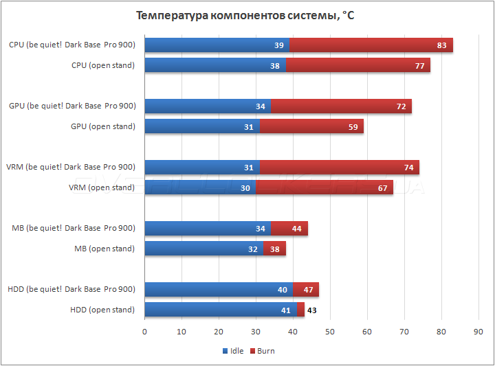

Тепловая нагрузка создавалась с помощью одновременной работы стресс-тестов LinX 0.6.5 с 2048 МБ выделенной памяти и MSI Кombustor 3.5.1.0 на протяжении 10 минут после стабилизации температуры. Нагрузка на жесткий диск производилась программой Crystal Disk Mark 5.0.3 х64. В конце цикла тестирования система работала 10 минут в холостом режиме для определения минимальных тепловых показателей. Температура окружающей среды равнялась 29 градусам Цельсия. Скорости вентиляторов процессорного кулера и видеокарты зафиксированы на максимальных оборотах. Пиковое энергопотребление системы составило 337 ватт. Тестирование проводилось в единственном режиме сравнения с открытым стендом. Под верхнюю панель на вытяжку был установлен один 140-мм вентилятор, помимо стоковых вертушек. Все пропеллеры работали на максимальных доступных скоростях.
Результаты тестирования
be quiet! Dark Base Pro 900 не смог порадовать меня идеальной системой вентиляции. Трех стоковых и одного дополнительного вентилятора, работающих на скорости 1000 об/мин ему явно мало, чтобы поддерживать режим открытого стенда в закрытом корпусе. В итоге, имеем проигрыш открытому стенду по всем статьям. В числовом выражении это пять градусов для процессора, 13 для видеокарты, семь по температуре силовой обвязки, шесть в нагреве материнской платы и четыре — для жесткого диска (что вообще весьма необычно). Температуры не достигли критического предела, даже не смотря на жару в помещении, где проводилось тестирование. Но вынужден констатировать, что воздух прокачивается через Dark Base Pro 900 с большим трудом. Радует лишь то, что шума от бортовых вентиляторов не слышно вовсе. Таким образом, в случае использования воздушного охлаждения, корпус потребуется напичкать тихоходными вентиляторами под завязку, чтобы поддерживать внутри относительно прохладный микроклимат. Ну, а при использовании полноразмерного контура СВО проблема нагрева и вовсе сойдет на нет.
