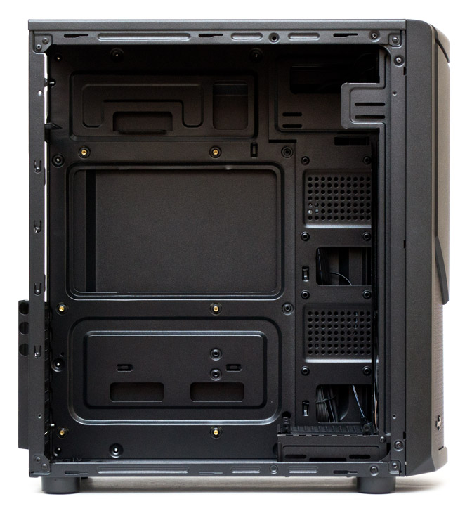

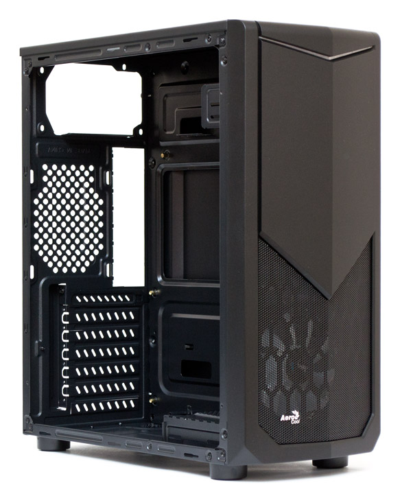

Корпус Aerocool Tomahawk-A поддерживает установку в вертикальном положении материнских плат формата ATX, MicroATX и Mini-ITX. Допустимая высота процессорного кулера — 160 мм по нашим измерениям (официально заявлено 157 мм). Допустимая длина плат расширения в слотах с первого по пятый составляет 320 мм, а в шестом и седьмом слоте — не более 225 м. По длине блока питания рекомендуем не превышать 210 мм без учета поворота проводов.

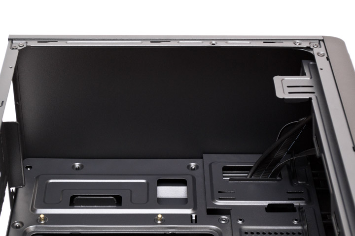

Все место под верхней панелью отводится для блока питания и укладки проводов. По бокам видны рудименты крепежей для 5,25″ устройств, под которые нет внешних выходов.

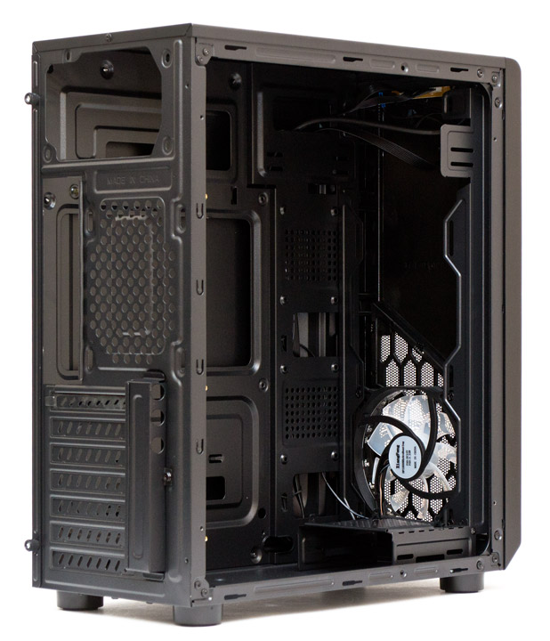

Место заднего 120-мм вентилятора вакантно. Его посадку можно регулировать в небольших пределах по высоте. Все слоты расширения имеют обычное винтовое крепление.

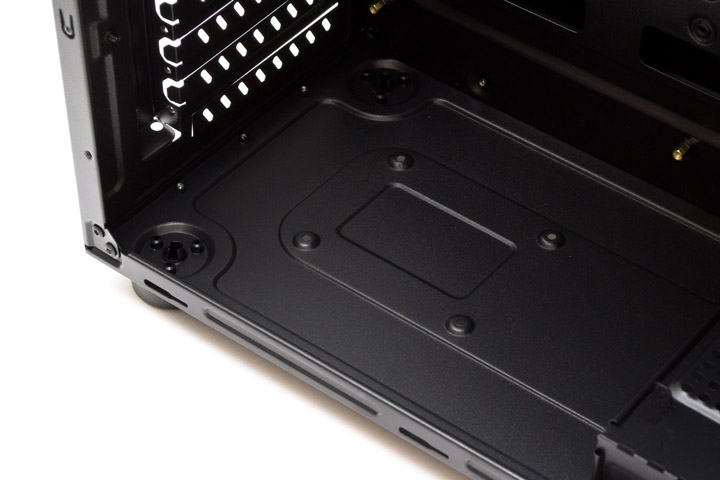

Сзади снизу можно прикрепить винтами один 2,5″ накопитель.

Внизу спереди есть несъемная корзина под один 3,25″ жесткий диск и еще один 2,5″ SSD. Все крепления осуществляются винтами. Причем на стенке рядом даже есть отверстия для жала отвертки. Кстати, корзина установлена так, что при монтаже материнской платы формата ATX прикрутить ее нижнее правое крепление не получится. Потому под него даже нет стойки в комплекте.

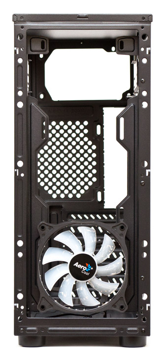

На переднюю панель можно закрепить три 120-мм вентилятора и один 240-мм радиатор.

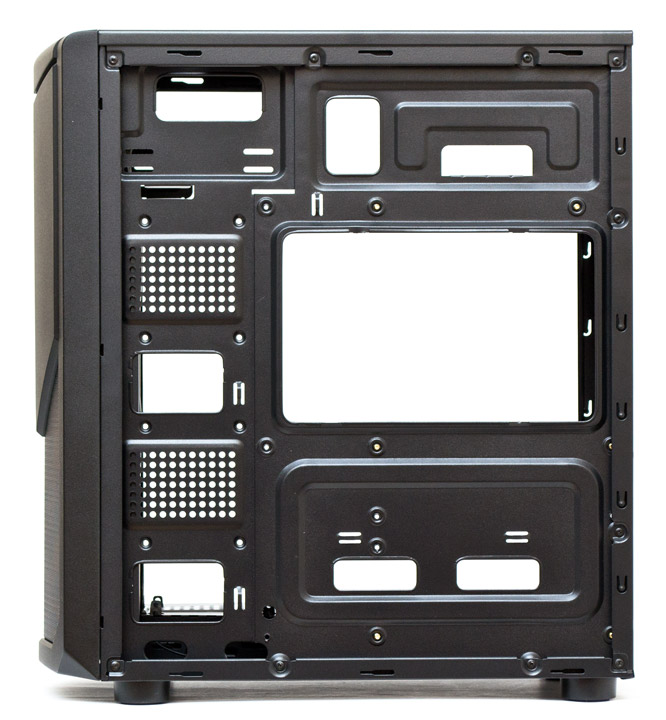

За поддоном материнской платы есть от 13 до 21 мм запаса по ширине до штамповки боковой дверцы. Еще тут присутствует крупный вырез под усилительную пластину процессорного кулера, семь сквозных отверстий для кабелей и пять проушин под кабельные стяжки. Впереди с лицевой стороны поддона можно повесить при помощи винтов еще два 2,5″ накопителей.

Единственный комплектный вентилятор установлен в данном корпусе впереди снизу.
Aerocool Tomahawk-A

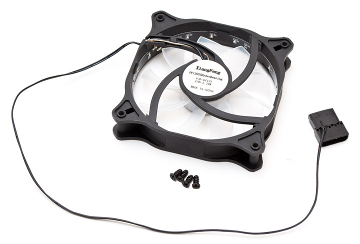

Данный 120-мм пропеллер без сомнения является венцом в подвале китайской инженерной мысли. Он оборудован вполне стандартной полупрозрачной крыльчаткой на девять лопастей. Подсветку обеспечивает кольцо из 18 светодиодов, установленных на внутренней стороне рамки. Они собраны группами по три, которые светятся постоянным красным, зеленым и голубым цветами в первом полушарии, и в том же порядке во втором. Разъем подключения «молекс» с кабелем длиной 500 мм. Соответственно, узнать что-либо о скорости вентилятора нам не удалось, но зато здесь стоит гидравлический подшипник (по утверждению OEM-производителя в лице XiangFeng) и работает он почти тихо, издавая постоянный уровень шума в 43 дБ (А).

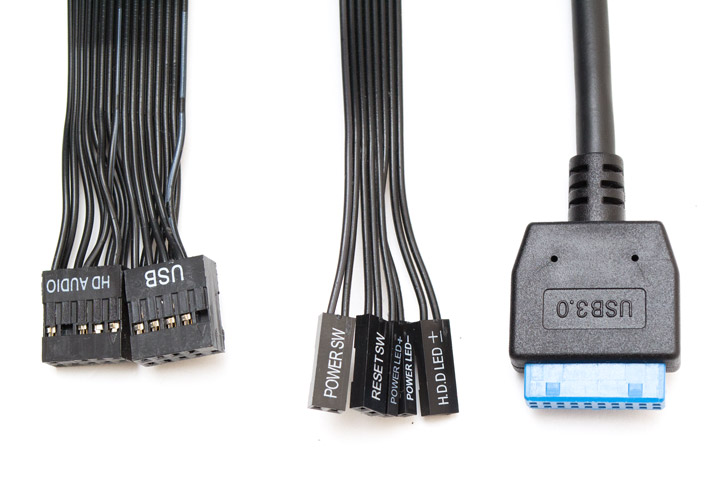

В набор кабелей от корпуса входит колодка HD Audio, колодка USB 2.0, шлейф из четырех пар проводов от кнопок запуска и перезагрузки системы, индикатора питания и работы накопителей, и разъем USB 3.0. Все провода черного цвета, но имеют недостаточную длину для укладки за поддоном.
