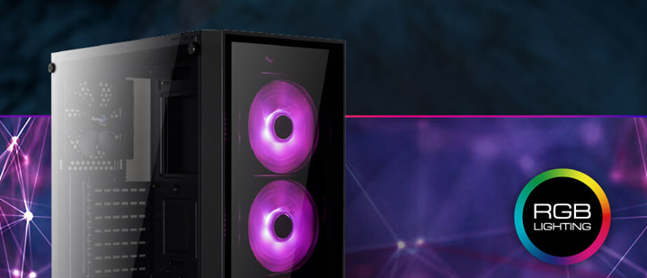

Два основных модных тренда в дизайне компьютерных шасси на 2018 год это использование прозрачных панелей и RGB-подсветки. Хотя пользователей, которым такое нравится, не так и много (по крайней мере, в европейской части мира), производители продолжают упорно насыщать линейки своей продукции подобными изделиями. Потому можно констатировать, что корпус под названием Aerocool Quartz RGB, который станет предметом данного обзора, выполнен полностью в духе современности. Ну что же, радует хотя бы то, что прозрачные панели у него сделаны все же из закаленного стекла, а не акрила, а за RGB-свечение отвечают только три передних вентилятора. Аналогичные по структуре модели Quartz Red и Quartz Blue, отличаются только, как понятно из названия, одноцветной подсветкой красного и синего цвета и отсутствием RGB-контроллера P7-H1 в комплекте, потому для них этот обзор тоже можно считать актуальным.
