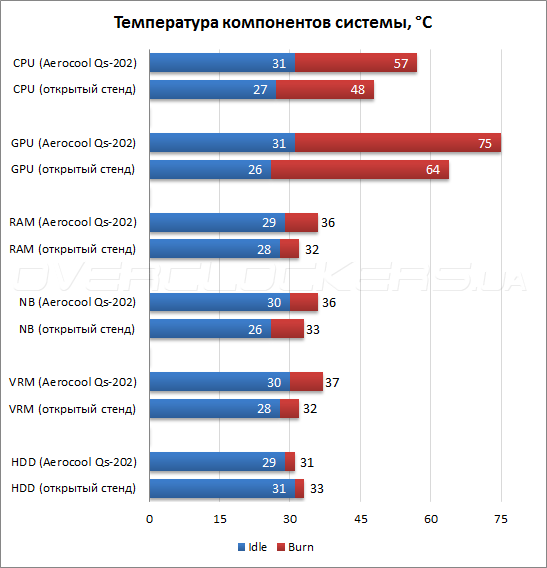

Тестовая конфигурация
В тестовом стенде были использованы следующие компоненты:
  • процессор: AMD Phenom II X4 970 BE (3,5 ГГц);
  • материнская плата: MSI 890GXM-G65 (AMD 890GX);
  • кулер: Zalman CNPS10X Performa (1500 об/мин);
  • память: Kingston KVR1333D3N9K2/4G (2x2 Гбайт, DDR3-1333);
  • видеокарта: MSI N560GTX-Ti Twin Frozr II/OC (GeForce GTX 560 Ti);
  • жесткий диск: Samsung HD252HJ (250 Гбайт, 7200 об/мин, SATA-II);
  • многофункциональная панель: AeroCool MODERN-V Black;
  • блок питания: High Power HP-1000-G14C (1000 Вт).
Сравнение Aerocool Qs-202 проводилось с открытым стендом — перечисленными выше компонентами, размещенными вне корпуса. На радиаторы VRM, северного моста и памяти были установлены термодатчики многофункциональной панели. Температуры CPU, графического адаптера и HDD снимались посредством специальных утилит в среде ОС Windows 7 Home Premium. Для нагрузки соответствующих комплектующих были использованы: тест ОССТ 3.1.0, FurMark 1.8.2 и пакет Aida 64 EE 1.70.1400. Скорости вращения корпусных вентиляторов были зафиксированы на своих номинальных значениях. Все компоненты работали при рекомендуемых производителями настройках и частотах.
Результаты тестирования
Тестирование AeroCool PGS Qs-202
Очевидно, двух вентиляторов с внушительным количеством оборотов вполне достаточно для обеспечения приемлемого температурного режима для всех комплектующих. Традиционно, видеокарта чувствует себя намного лучше вне корпуса, однако и ее температура далека от критической. В рассматриваемом корпусе вполне можно разместить мощные топовые комплектующие без опаски за их работоспособность.
