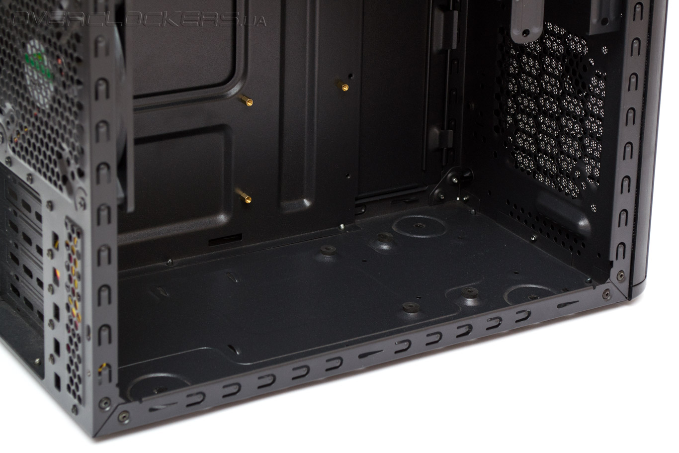

Днище корпуса не имеет вентиляционных отверстий, если не считать выреза под передней панелью, сводящего на нет значение переднего пылевого фильтра.
Восемь симметричных отверстий спереди предназначены для крепления накопителей формата 2,5” или 3,5”. Причем для жесткого диска размером 3,5” предусмотрены резиновые демпферы.
Резиновые ножки, приклеенные к корпусу, обеспечивают дистанцию в шесть миллиметров от поверхности стола.

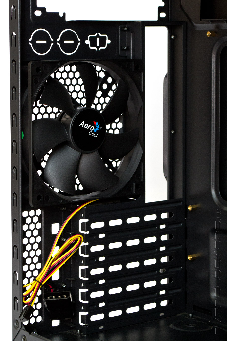

Посередине расположено посадочное место для комплектного 120-мм вентилятора, помимо которого, есть возможность установить 92-мм или 80-мм модели. Над ним — два отверстия диаметром 20 мм для шлангов и одно (трапециевидной формы), очевидно, предназначено для внешнего COM-порта. Заглушки с упомянутых отверстий снимаются с помощью плоской отвертки.
И наконец, изюминка данного корпуса — пять слотов расширения PCI. Даже не смотря на то, что заглушки одноразовые и отсутствует система безвинтового крепления, лишний слот порадует владельцев плат Micro-ATX, желающих собрать связку из двух видеокарт.

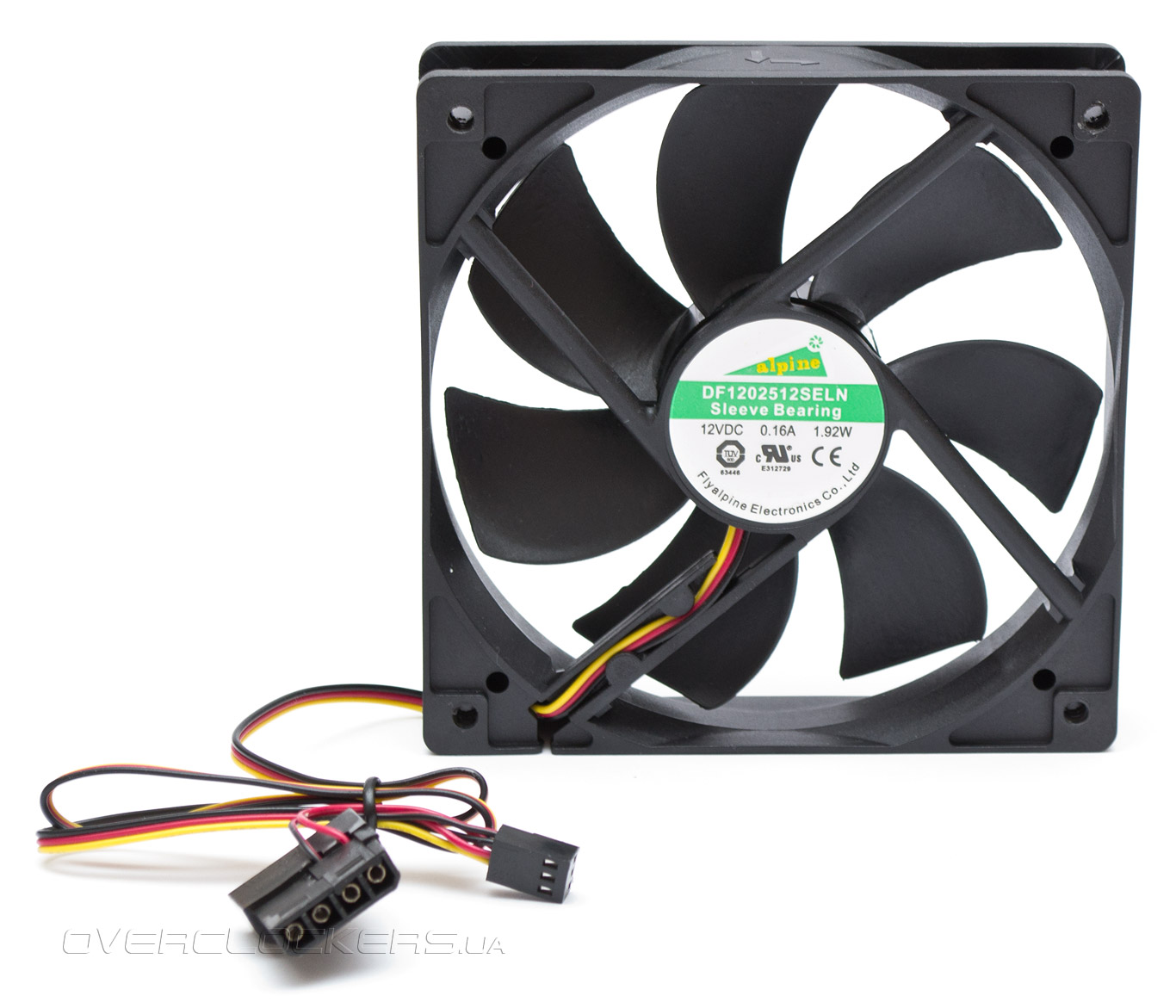

Сзади на выдув предустановлен 120-мм вентилятор, черного цвета.
Вентилятор имеет скорость вращения 1200 об/мин. Даже на максимальных оборотах его уровень шума остается в комфортных для слуха рамках. Подключение к питанию возможно через трехконтактный разъем или посредством «молекса». Более детальные электрические характеристики можно рассмотреть на следующем фото:
Пять слотов расширения PCI имеют одноразовые выламываемые заглушки, безвинтовое крепление отсутствует, хотя посадочные места для него никуда не делись.

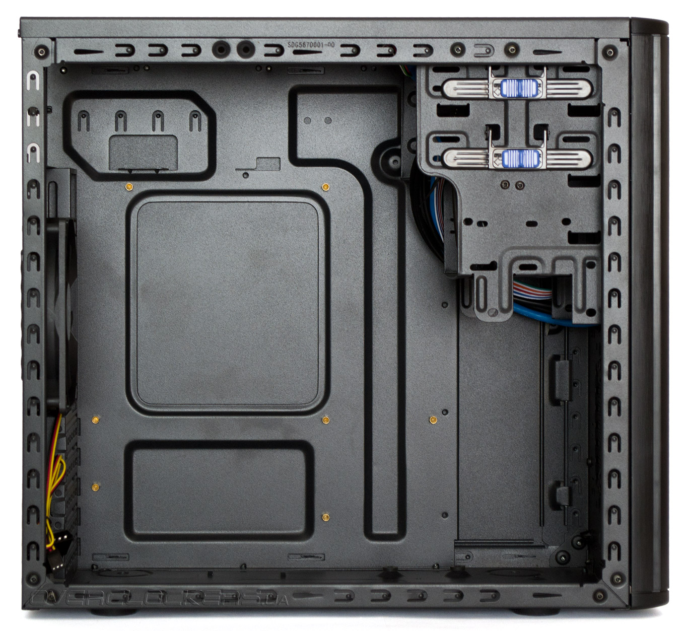

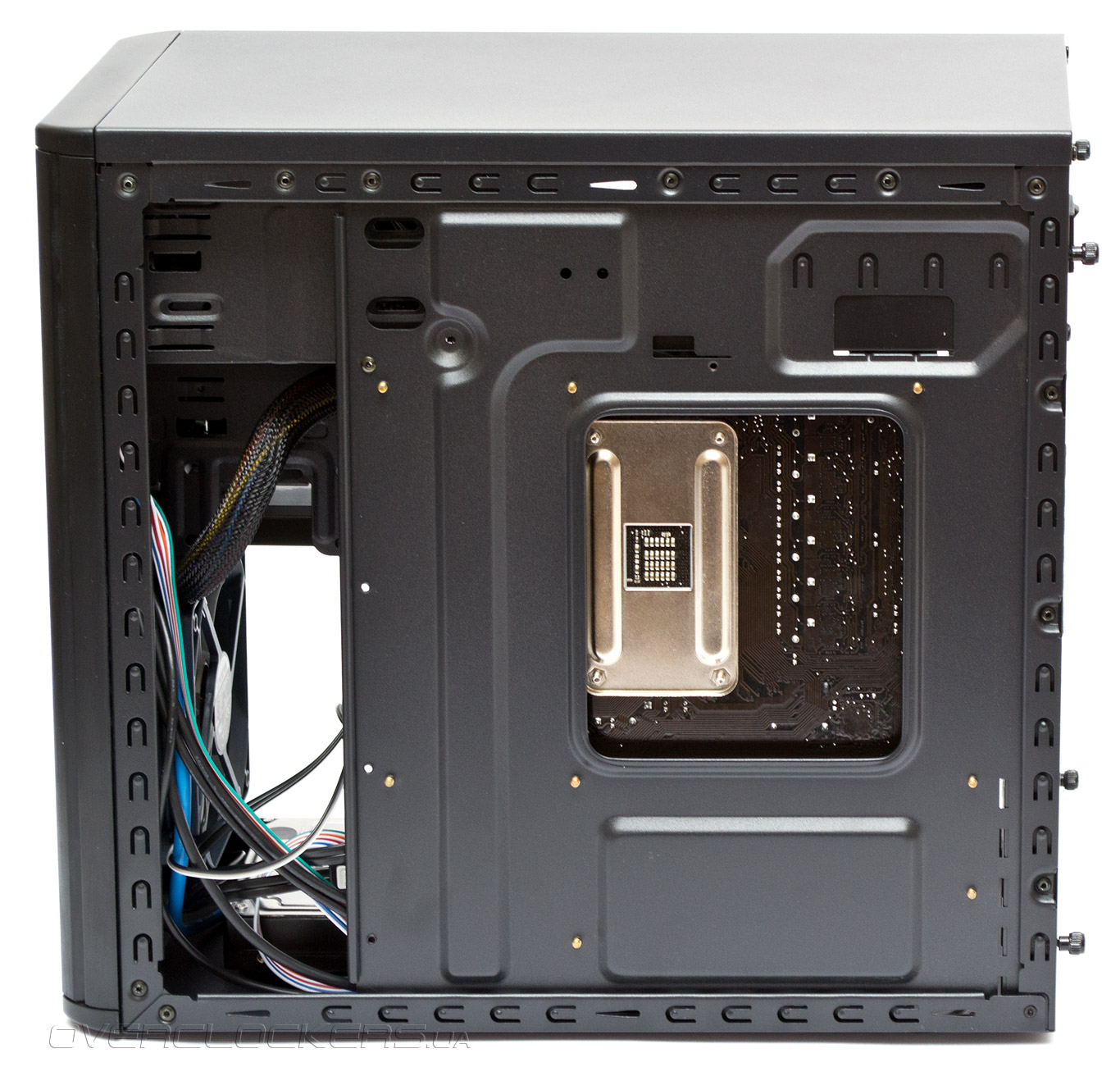

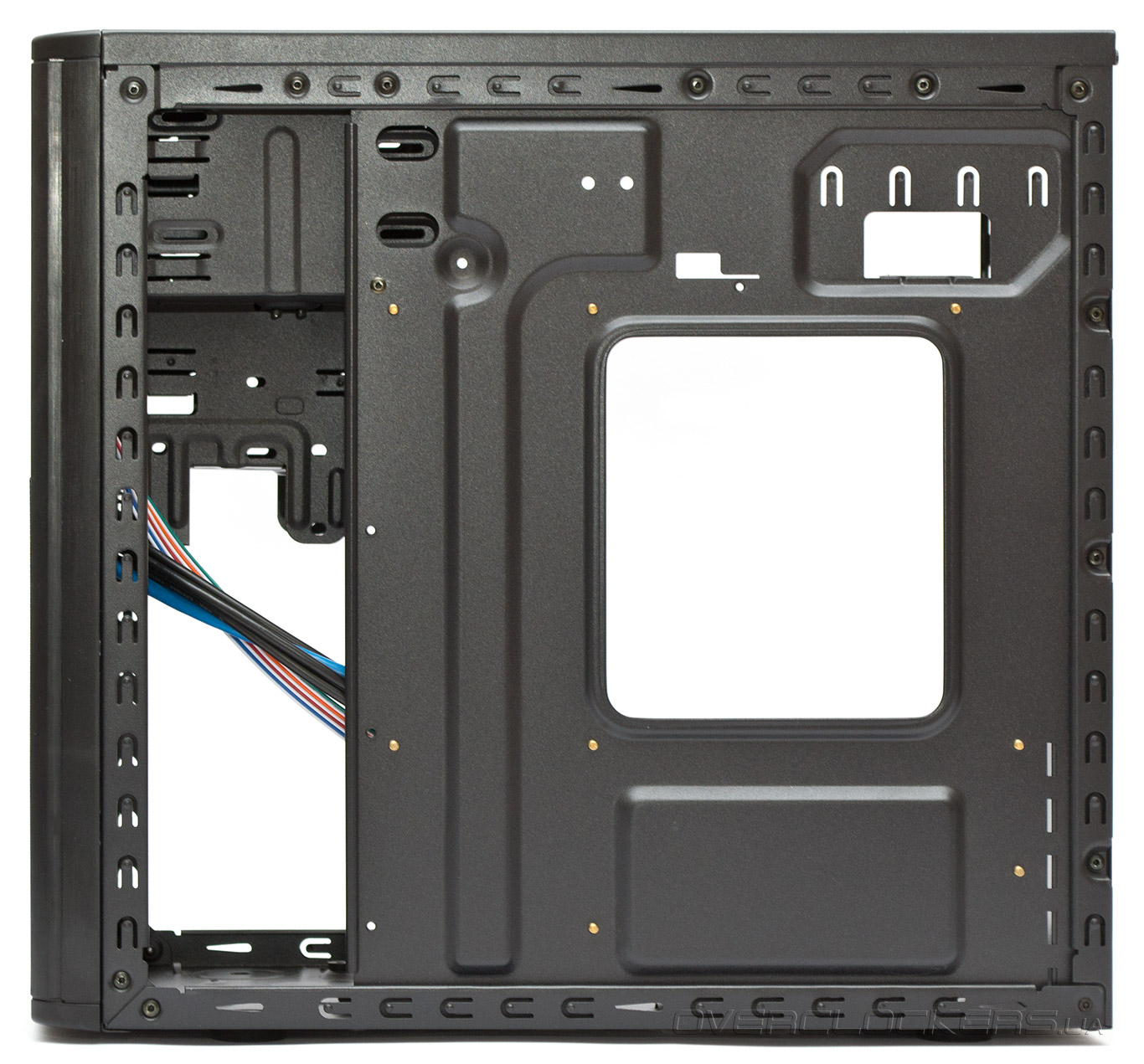

В поддоне установлены восемь стоек для материнской платы и сделано окно для монтажа усилительной пластины. Более ничего примечательного. Места для укладки проводов практически нет, правая дверца в закрытом состоянии прилегает к поддону вплотную.
На днище есть достаточное количество удобно расположенных проушин для крепления проводов.

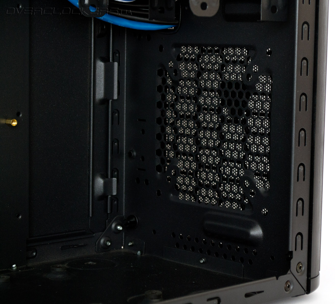

В передней части днища мы находим первое посадочное место для жесткого диска формата 3,5”, снабженное резиновыми демпферами. Эти прокладки неплохо гасят вибрацию и препятствуют контакту электроники HDD с корпусом. Ориентировать накопитель можно контактами вперед или назад. Здесь же проделаны и отверстия для 2,5” SSD, что не очень разумно, поскольку совместная установка двух типов накопителей становится невозможной. Прикручиваются диски винтами снаружи корпуса.
Посадочное место для переднего вентилятора выбрано удачно, препятствия для движения воздуха внутрь отсутствуют. Холодный забортный воздух попадает к процессору и видеокарте напрямую. Однако обдув накопителей остается под вопросом.

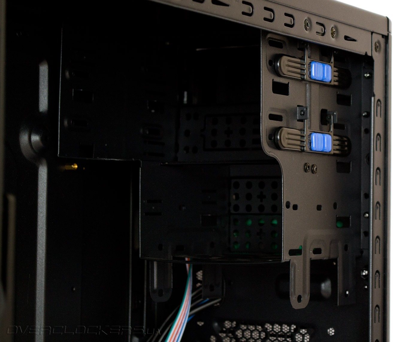

Стойка накопителей занимает правую верхнюю часть корпуса. Здесь расположены два отсека 5,25” с безвинтовым креплением и три отсека для устройств 3,5” (верхнее посадочное место имеет выход на фронтальную панель).

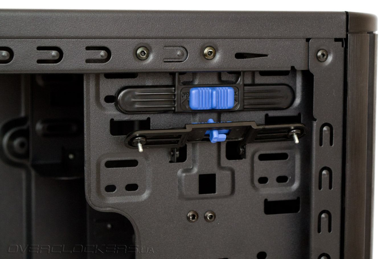

Безвинтовое крепление для устройств 5,25” выполнено в виде откидывающейся защелки. Довольно удобно для оптических приводов, но при установке контроллера вентиляторов возникнет желание воспользоваться привычными винтами.

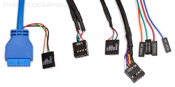

Набор проводов стандартный. Два кабеля USB 2.0, провод HD Audio (AC Audio не поддерживается), провода от кнопок и индикаторов передней панели, разъем для внутреннего подключения USB 3.0 с коротким встроенным переходником на USB 2.0. Напоминаем, что подключать основной кабель одновременно с переходником нельзя.

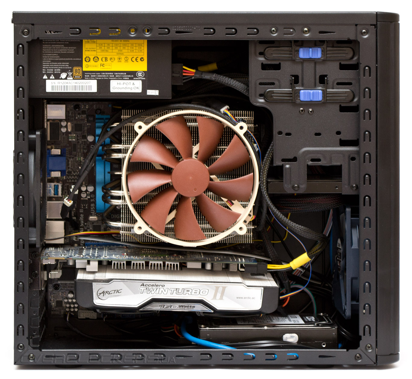

Сборка системы не выявила особенных сюрпризов, все прошло как обычно. Назвать процесс удобным сложно, в связи с крайней стесненностью внутреннего пространства. Особенно это заметно при протяжке кабелей питания к накопителям. Начинать советуем с установки блока питания, потом уже монтировать плату. Кулер стоит установить заранее, так как окошко для усилительной пластины играет скорее декоративную роль.
Далее материнская плата, жесткие диски и в последнюю очередь — видеокарты. Два момента, которые стоит продумать заранее — это тип используемого БП и размещение жестких дисков. Рекомендуется использование модульного блока питания или с необходимым минимальным набором проводов. При установке оптического привода, прятать лишние кабели будет попросту негде. Наиболее подходящим местом для жесткого диска является днище, оснащенное антивибрационными прокладками. При расположении в верхней корзине, HDD могут конфликтовать с процессорным радиатором и охлаждаются несколько хуже. SSD наоборот — логичнее устанавливать наверх, но там понадобится соответствующий переходник, который не всегда поставляется в комлекте.

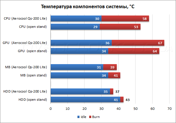

Тепловая нагрузка создавалась с помощью одновременной работы стресс-тестов LinX с 4096Мб выделенной памяти и MSI Combustor 2.4, на протяжении 20 минут после стабилизации температуры. Нагрузка на жесткий диск производилась с помощью программы Crystal Disk Mark. Температура окружающей среды составляла 25 градусов Цельсия. Скорость вентиляторов процессорного кулера была зафиксирована на 1300 об/мин, чтобы исключить эффект «турбовентиляции», его шум не учитывался. Обороты вентиляторов видеокарты зафиксированы на 1/4 от максимальных, создаваемый шум минимальный. Скорость вращения переднего и заднего корпусных 120-мм вентиляторов установлена на отметке 1000 об/мин. Уровень исходящего от них шума ниже среднего. Пиковое энергопотребление системы составило 310 ватт.
Результаты тестирования
Корпус продемонстрировал средние результаты интенсивности охлаждения компонентов. Учитывая, что показатели получены при 1000 об/мин бортовых вентиляторов, тепловой тест прошел успешно. Температуры жесткого диска приемлемые, несмотря на его близость к видеокарте. Материнская плата охлаждается чуть лучше, чем на открытом стенде. Процессору и видеокарте в корпусе теплее на три-четыре градуса, чем снаружи, что является в целом стандартным показателем. Единственным компонентом, которому приходиться тяжело в этом шасси оказался блок питания. При верхнем расположении, через него проходит основная масса горячего воздуха. Чтобы справится с нагревом, БП значительно повышает обороты встроенного вентилятора. Именно по этой причине мы не стали проводить тест при скорости корпусных вентиляторов 600 об/мин — значительный уровень шума от блока питания делает замедление корпусных вертушек бессмысленным занятием.
