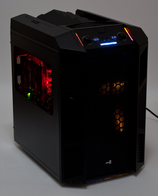

Внешность Aerocool Xpredator Cube полностью выдержана в духе своей серии и легко узнаваема. Корпус имеет характерно скошенные под углом грани передней панели, металлическую вентиляционную сетку спереди и фирменные подъемные воздушные дефлекторы сверху. На фронтальной панели нет ничего особо интересного, если не считать логотипа компании и одного 5,25″ отсека сверху. Металлические и пластиковые решетки по бокам на самом деле являются не отверстиями, а декоративными элементами. Хотя наше шасси полностью черное, существует несколько вариаций цветовых сочетаний на любой вкус, которые можно посмотреть на официальном сайте Aerocool.
Все органы управления и внешние порты вынесены на переднюю грань верхней панели. Фактура пластика, использованного здесь, напоминает шлифованный алюминий. Трапециевидная кнопка запуска системы находится сверху. Клавиши перезагрузки нет. По бокам протянулись узкие вертикальные полоски оранжево-белых светодиодов, отображающих наличие питания системы и активность накопителей. Кроме двух разъемов USB 3.0 и двух 3,5-мм портов аудио здесь есть две ручки регуляторов оборотов вентиляторов, каждая из которых управляет одновременно тремя каналами. Контроль скорости пропеллеров производится путем изменения напряжения в диапазоне от 6 до 12 В. Надпись XPREDATOR тоже ярко подсвечивается белым цветом.

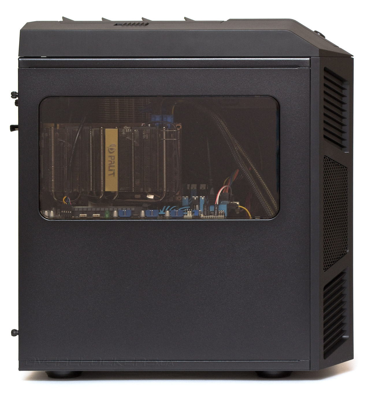

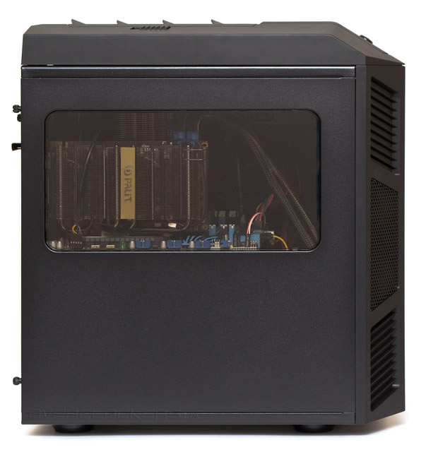

Почти половину левой боковой панели занимает красивое дымчатое акриловое окно, через которое видно все содержимое верхнего отсека — видеокарту, материнскую плату и систему охлаждения процессора.
Окно достаточно толстое и не испытывает проблем с прочностью. Крепится к дверце загнутыми металлическими лепестками.

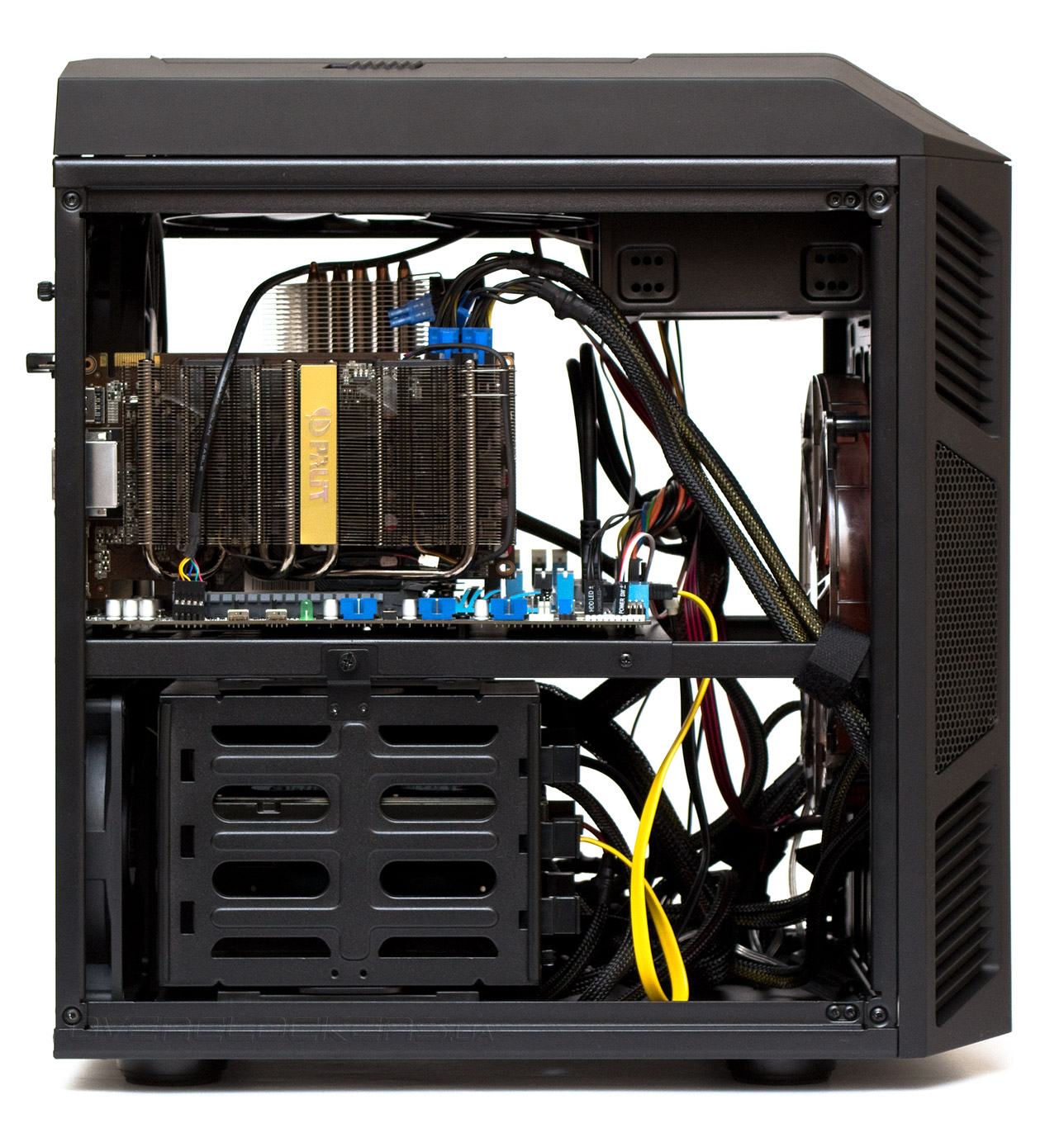

Aerocool Xpredator Cube поддерживает установку в горизонтальном положении материнских плат формата MicroATX и Mini-ITX. Допустимая высота процессорного кулера, если ставить его вместе с материнской платой, составляет 162 мм. Без вентиляторов над ним можно установить и 187 мм, но это будет совсем непросто, а с некоторыми моделями радиаторов — и вовсе невозможно. Допустимая длина видеокарты составляет 320 мм. Так она без проблем проходит через боковину корпуса с установленными спереди 25-мм по толщине вентилятором. Ограничение по длине для блока питания огромное — до 300 мм включительно.
Поддон материнской платы условно делит шасси на два отсека. В верхнем, горячем отделении, располагается материнская плата с процессором, кулер, платы расширения и одно 5,25″ устройство. В нижнем, холодном, — блок питания и корзина накопителей. От передней стенки корпуса до края поддона есть 90 мм пространства, в которое можно поставить внушительный радиатор.
Поддон материнской платы снимается. Для этого нужно открутить два винта сзади корпуса и еще по одному с каждой стороны внутренних направляющих. В поддоне есть приличное по размерам окно для установки усилительной пластины процессорного кулера, два прорезиненных и одно обычное отверстие для протяжки кабелей, и несколько проушин для крепления кабельных стяжек. Но данные удобства доступны только для Mini-ITX платы, так как MicroATX перекроет их все полностью. Балки, на которых лежит поддон материнской платы тоже съемные, и держатся на винтах, по одному с каждой стороны.
На задней панели верхнего отсека есть посадочное место для одного 120- или 140-мм вентилятора. Четыре вентилируемые заглушки слотов расширения закреплены обычными винтами с верхнего конца, а нижняя их часть свободно болтается в общей выемке поддона материнской платы.
Корзина для трех накопителей расположена в корпусе продольно. Держится на двух винтах с накатанной головкой. Первый находится сбоку, а второй спереди, где его можно разглядеть далеко не сразу. Корзина выдвигается в сторону.

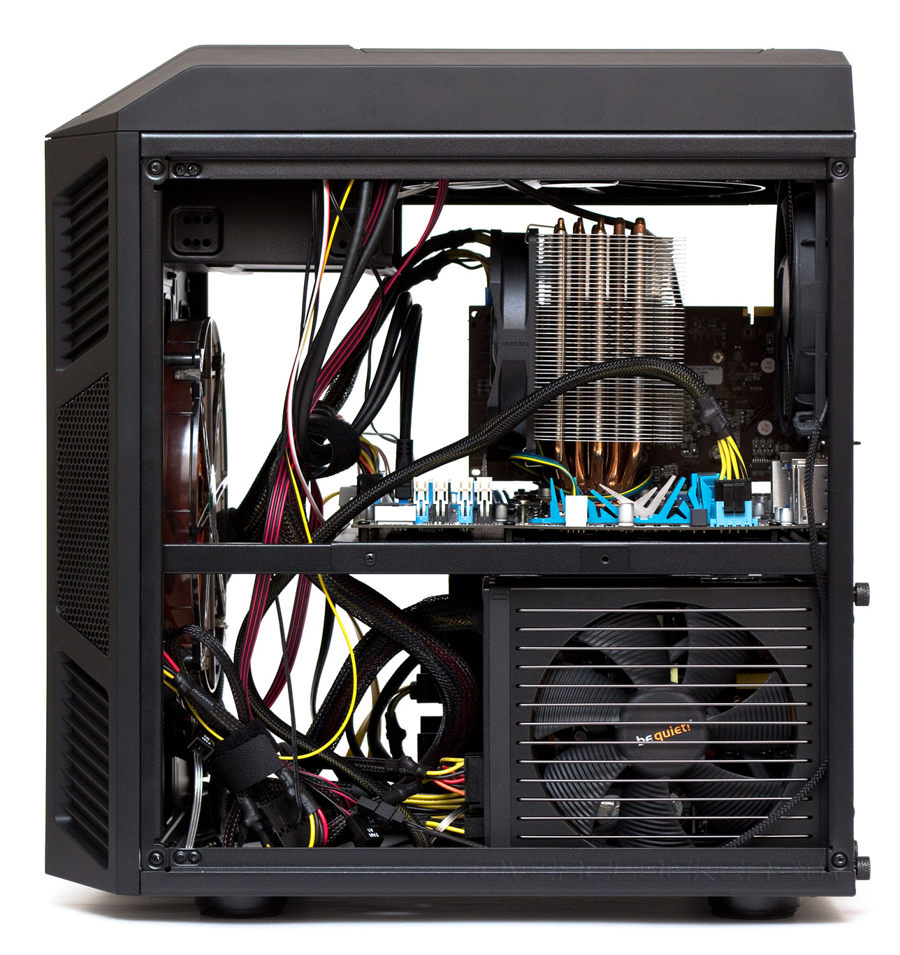

Вдоль правого борта протянулось отделение блока питания. На дне приклеены две скромные резиновые полоски, которые вряд ли смогут сильно уменьшить вибрации, но хотя бы БП будет царапаться меньше. Установить БП получится только через заднюю панель, предварительно сняв крепежную рамку.
Если демонтировать пластиковую крышку (к которой, кстати, прикреплены провода, так что — будьте осторожны), увидим обильную перфорацию и множество посадочных отверстий, позволяющих установить сюда два 120- или 140-мм вентилятора, специфические радиаторы СВО (с нестандартным положением крепежных отверстий) или один 200-мм пропеллер (не снимая 5,25″ корзину).

Проводов в корпусе много. Большая часть из них тянется от контроллеров скорости вентиляторов. Здесь есть: аудиокабель HD Audio (довольно короткий и дотягивающийся до своего разъема только по прямой); «молекс» с желтым проводом, питающий два реобаса; «молекс» с черным проводом, подающий энергию на светящуюся надпись XPREDATOR; шесть трехконтактных разъемов питания вентиляторов, поделенных на две группы (А1, А2, А3 и B1, B2, B3) для каждого регулятора соответственно; колодка USB 3.0; провода от индикаторов активности накопителей и работы системы; и кабель от кнопки запуска. Кнопки перезагрузки в корпусе нет.

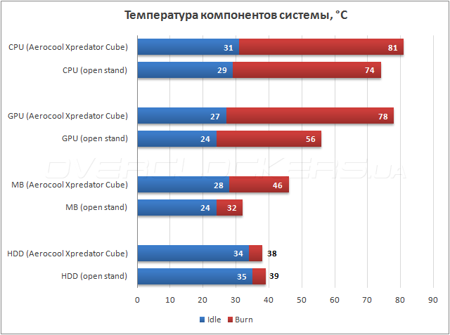

Тепловая нагрузка создавалась с помощью одновременной работы стресс-тестов LinX 0.6.5 с 2048 МБ выделенной памяти и MSI Combustor 2.5 на протяжении 10 минут после стабилизации температуры. Нагрузка на жесткий диск производилась программой Crystal Disk Mark 3.0.3 х64. В конце цикла тестирования система работала 10 минут в холостом режиме для определения минимальных тепловых показателей. Температура окружающей среды равнялась 23 градусам Цельсия. Скорости вентиляторов процессорного кулера, видеокарты и корпуса зафиксированы на максимальных оборотах. В шасси использовались дополнительные вентиляторы: один 200-мм Aerocool AV2020 (600 об/мин, установлен сверху, на вытяжку) и один 140-мм be quiet! Silent Wings 2 140mm (1000 об/мин, установлен сзади, на вытяжку). Верхние шторки на корпусе были подняты. Пиковое энергопотребление системы составило 373 ватта. Тестирование проводилось в единственном режиме сравнения с открытым стендом.
Результаты тестирования
По результатам теплового теста, Aerocool Xpredator Cube вызвал у меня легкое разочарование. В сравнении с открытым стендом, процессор нагревается на 7 °C, видеокарта — на 22 градуса, материнская плата — на 14 градусов, а жесткий диск отыгрывает у открытого стенда всего один градус. Все указывает на застой воздушных потоков внутри. Чем это может быть вызвано? Скорее всего — вентиляторами, обладающими недостаточным статическим давлением, поскольку сама конструкция шасси, в целом, выглядит «прохладной».
