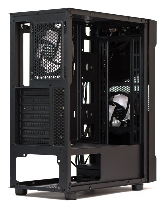

Заглянем внутрь шасси.
Внутреннее устройство

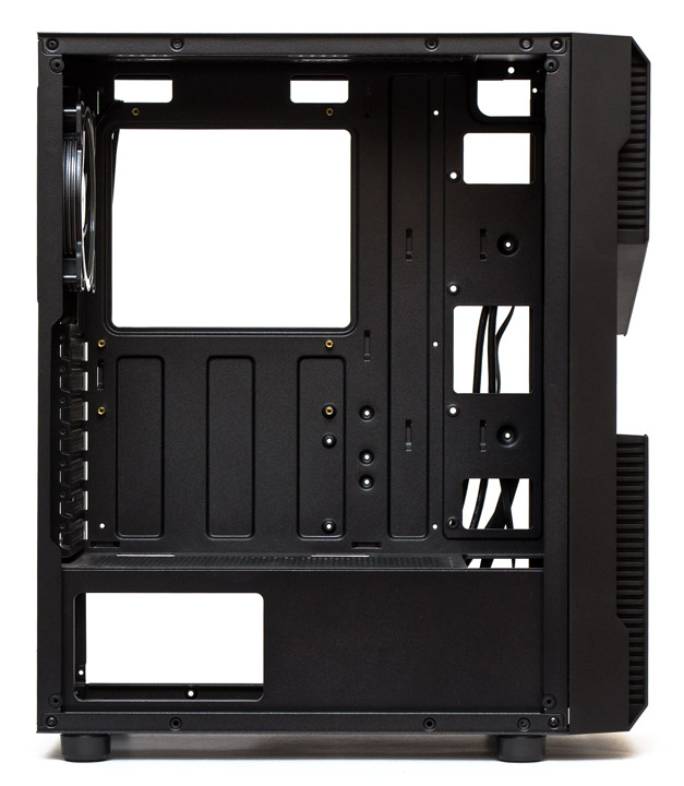

Корпус Aerocool Menace Saturn RGB поддерживает установку в вертикальном положении материнских плат формата ATX, MicroATX и Mini-ITX. Максимальная высота процессорного кулера равна 160 мм по нашим измерениям (официально заявлено 157 мм). Оптимальная длина плат расширения во всех слотах составляет 300 мм (максимум влезет 317 мм, впритык к передней панели). Оптимальная длина блока питания равна 160 мм. Если требуется больше, придется снять корзину накопителей.

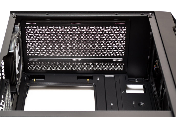

Запас пространства под верхней панелью равен 26 мм до кромки материнской платы. На вентиляторы хватит, а вот для установки радиаторов СВО маловато, даже с учетом смещения посадочных отверстий в левую сторону. Сюда можно установить два 120-мм пропеллера.

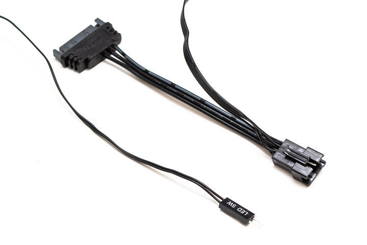

Вентилятор имеет нестандартное подключение в виде собственного варианта четырехконтактного разъема длиной 550 мм. К нему можно присоединить второй пропеллер. А само питание осуществляется через Power SATA (шнур длиной 100 мм). Второй 550-мм кабель имеет два контакта и используется для переключения подсветки. Его можно замыкать вручную, а можно подключить к кнопке Reset.

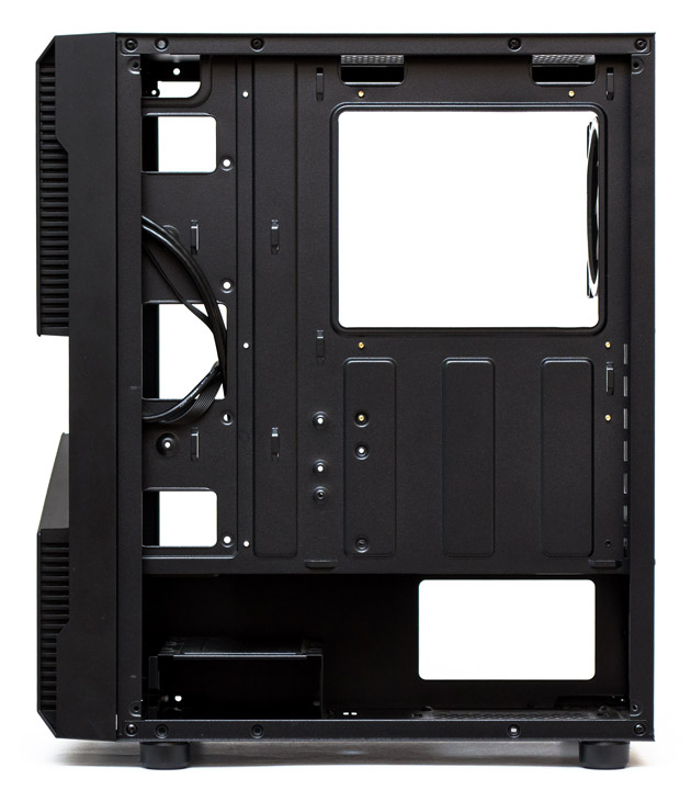

В поддоне материнской платы есть крупный вырез для усилительной пластины кулера, шесть отверстий для проводов и десяток проушин для крепления кабельных стяжек. Два накопителя формата 2,5″ можно прикрутить винтами на лицевую сторону поддона спереди. Запас пространства по ширине до боковой дверцы составляет от 15 мм сзади до 20 мм спереди.

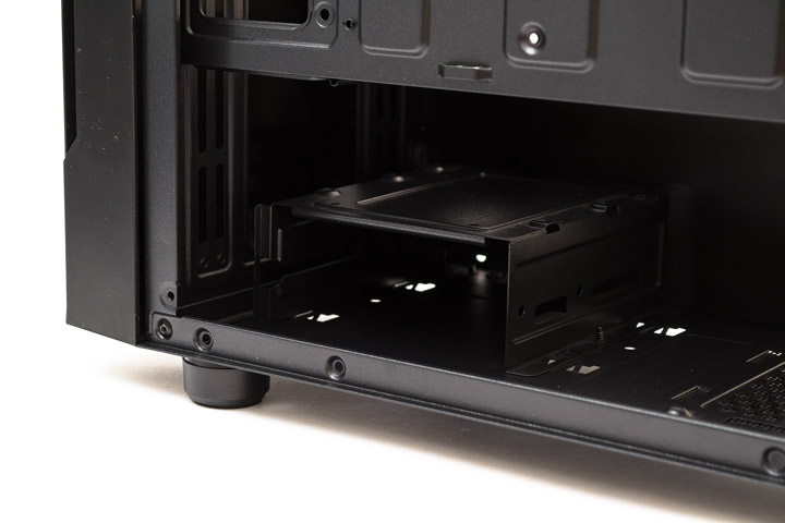

Корзина для накопителей расположена внизу спереди. В неё можно вставить один 3,5″ диск снизу, предварительно вкрутив в него специальные винты с левой стороны и потом зафиксировав желтыми винтами справа. Наверх прикручивается еще один 3,5″ или 2,5″ диск. Корзину можно сместить в переднее положение, тогда перед ней не поместится вентилятор, или ближе к блоку питания, тогда вентилятор влезет, но БП будет ограничен длиной в 160 мм.

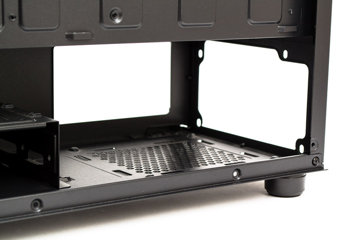

Демпферов вибрации для БП не предусмотрено. Сюда поместится блок длиной до 160 мм. Для более длинных БП корзину накопителей нужно будет снять.

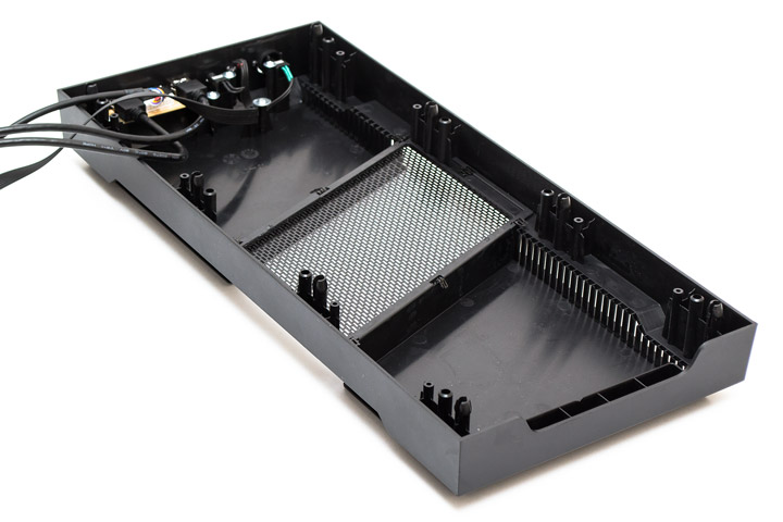

Переднюю панель нужно снимать аккуратно, поскольку к ней прикреплены провода.

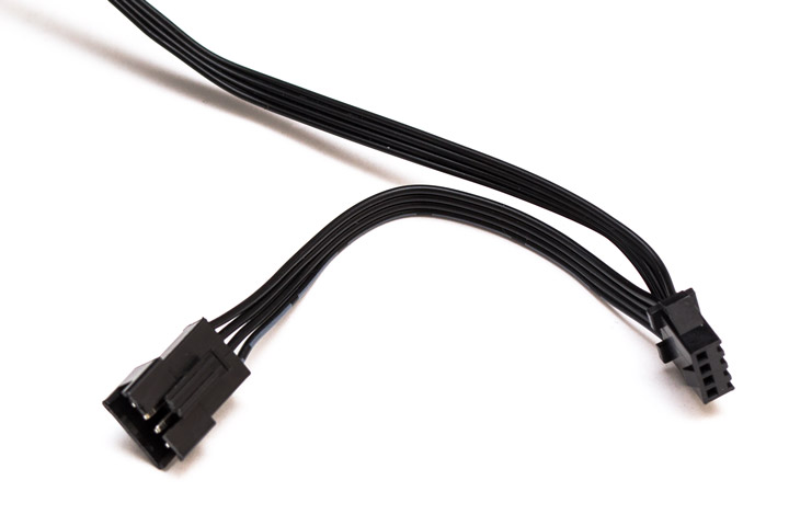

Он имеет один собственный специфичный разъем питания на четыре контакта, который подключается к заднему вентилятору. Длина шнура — 550 мм и еще 100 мм до второго сквозного выхода.
