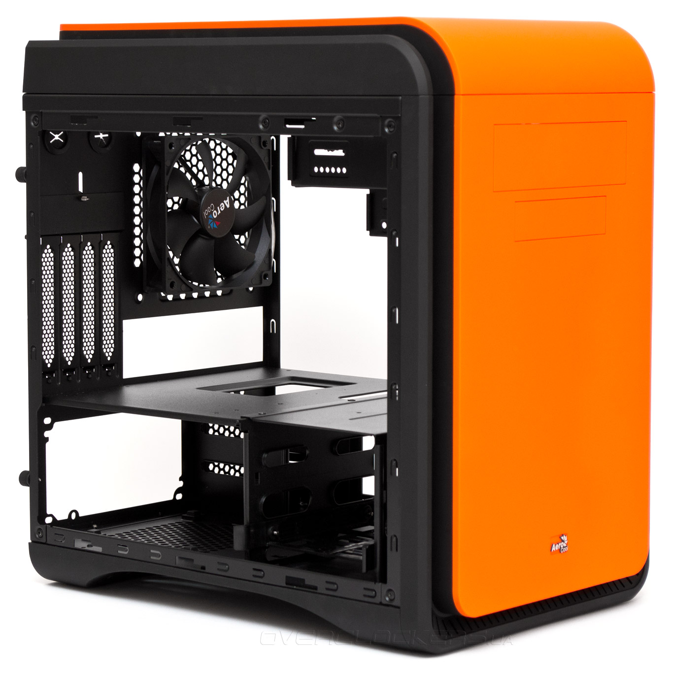

AeroCool DS Cube поддерживает установку стандартных материнских плат формата MicroATX и Mini-ITX. Допустимая высота процессорного кулера официально заявлена на отметке 190 мм с установленными сверху вентиляторами толщиной 25 мм. Мы не рекомендуем превышать 180 мм, чтобы без проблем можно было вставить внутрь материнскую плату с предустановленным кулером CPU. В любом случае, данных габаритов будет более чем достаточно почти для любого охладителя. Допустимая длина плат расширения составляет 320 мм (если используется стоковый 200-мм вентилятор спереди, шириной 20 мм или 120/140-мм модели). При установке спереди вентилятора толщиной 30 мм для плат расширения остается 315 мм по длине. Еще один важный нюанс: если плата расширения длиннее 255 мм, имеет боковое подключение питания и находится в первом слоте, понадобится демонтировать корзину 3,5″, иначе кабеля питания невозможно будет подключить. Ограничение на длину блока питания составляет 160 мм.

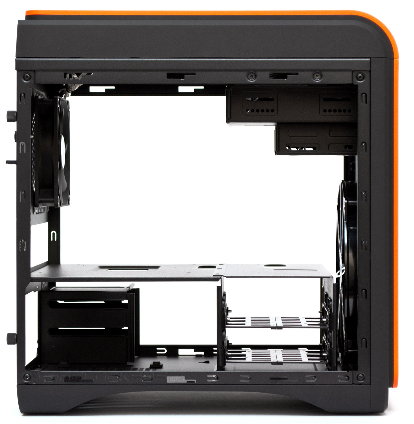

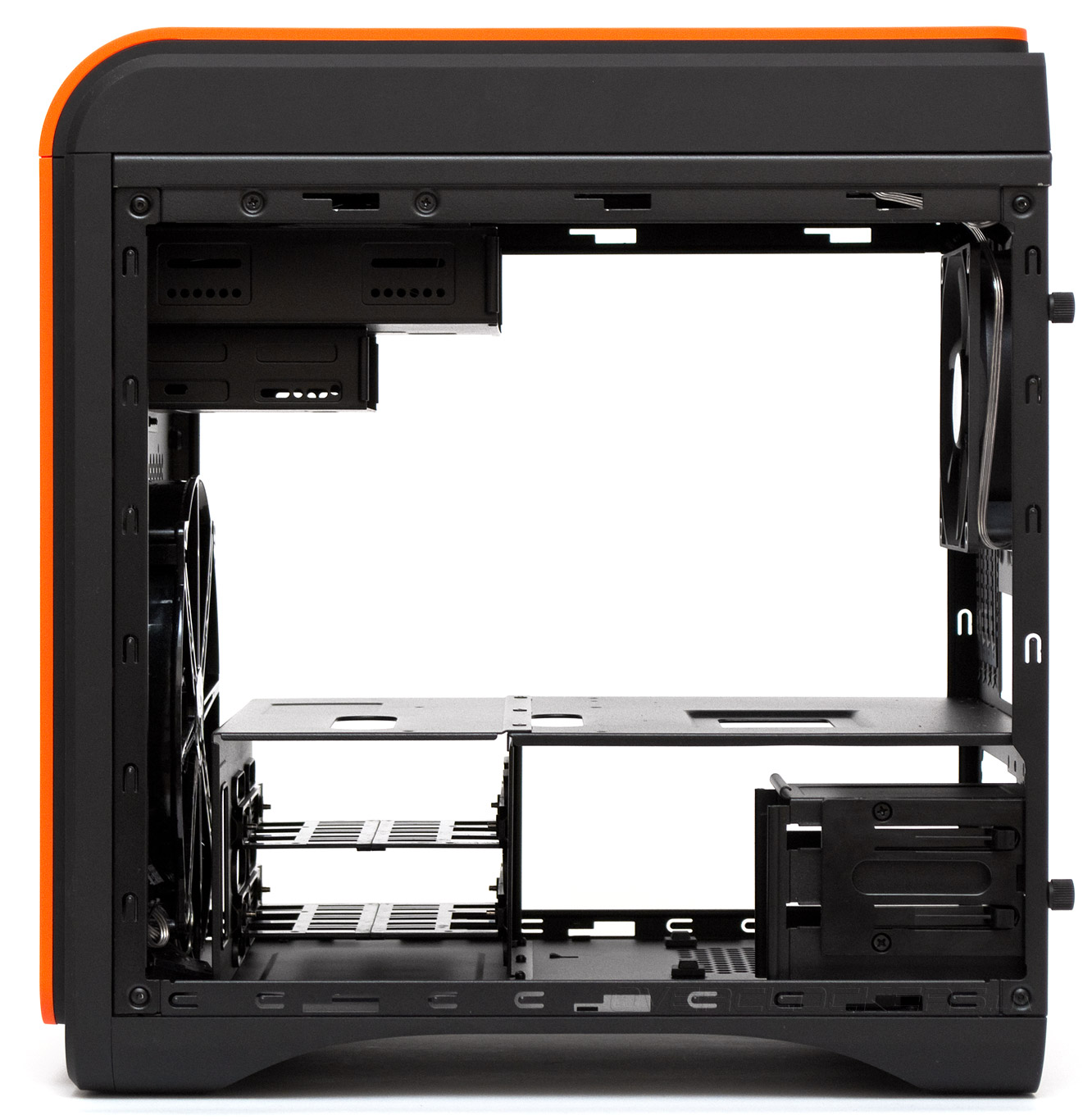

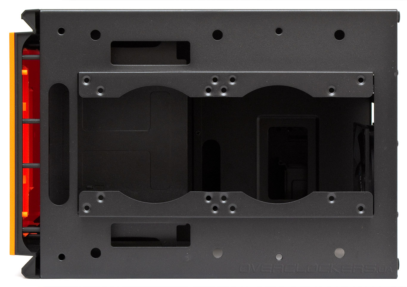

Сзади на выдув предустановлен 120-мм вентилятор, о характеристиках которого мы расскажем чуть позже. Внутренний объем DS Cube поделен горизонтальной перегородкой на верхнюю и нижнюю часть. Сверху находится «горячая» зона, в которую попадает материнская плата, процессор и видеоадаптер, приводы 5,25″ и 3,5″. В нижней, «холодной» секции расположены места для блока питания и накопителей формата 2,5″ и 3,5″. Подобное зональное деление — одно из основных достоинств данного шасси. Кроме того, поворот материнской платы в горизонтальное положение приносит еще ряд неочевидных преимуществ, в частности:
- материнская плата испытывает меньшую нагрузку со стороны тяжелого процессорного кулера и лучше охлаждается;
- вентиляторы видеокарты оказываются в выгодном вертикальном положении и если используется обычная втулка в качестве подшипника, ее срок жизни значительно увеличивается;
- не требуется дополнительная поддержка для длинных видеоадаптеров, которые теперь не вырывают своим весом слот PCI-E.

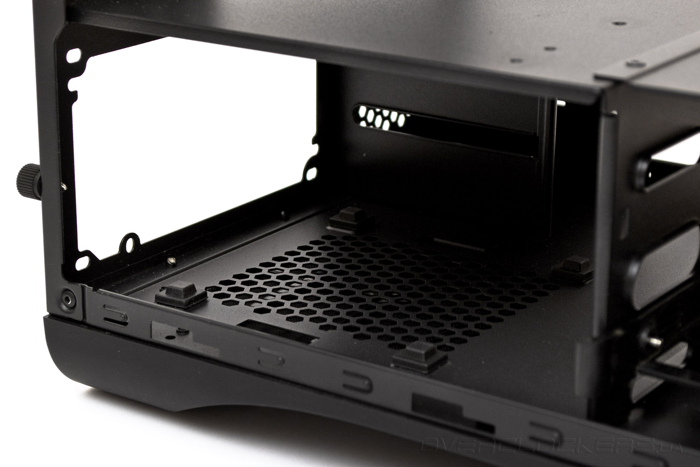

Посадочное место блока питания снабжено виброизолирующими прокладками. Пространство в целом выглядит стесненным, вероятно здесь лучше использовать БП с модульной системой подключения кабелей, чтобы избежать их нагромождения.

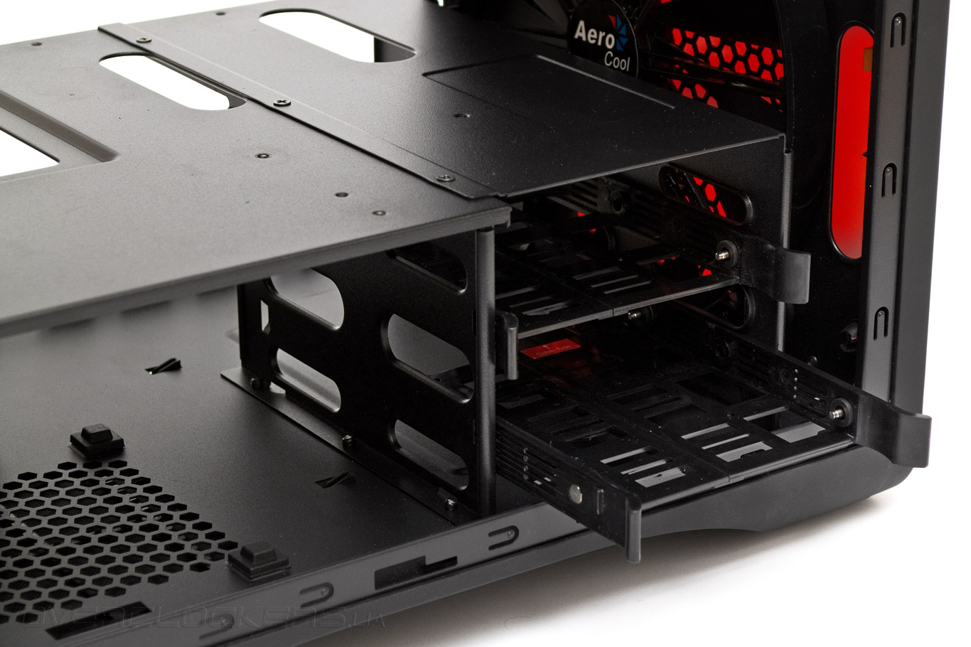

Корзина для двух 3,5″ накопителей находится спереди и снабжена выдвижными салазками. Крепится корзина на винтах и при желании ее можно легко снять, освободив место, например, для большого 200-мм радиатора СВО.

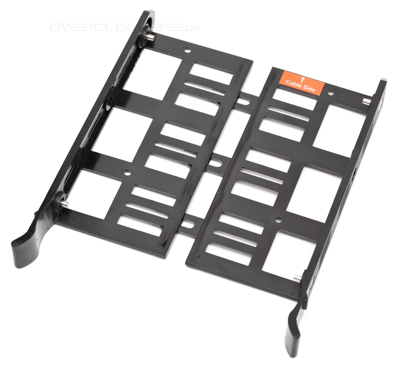

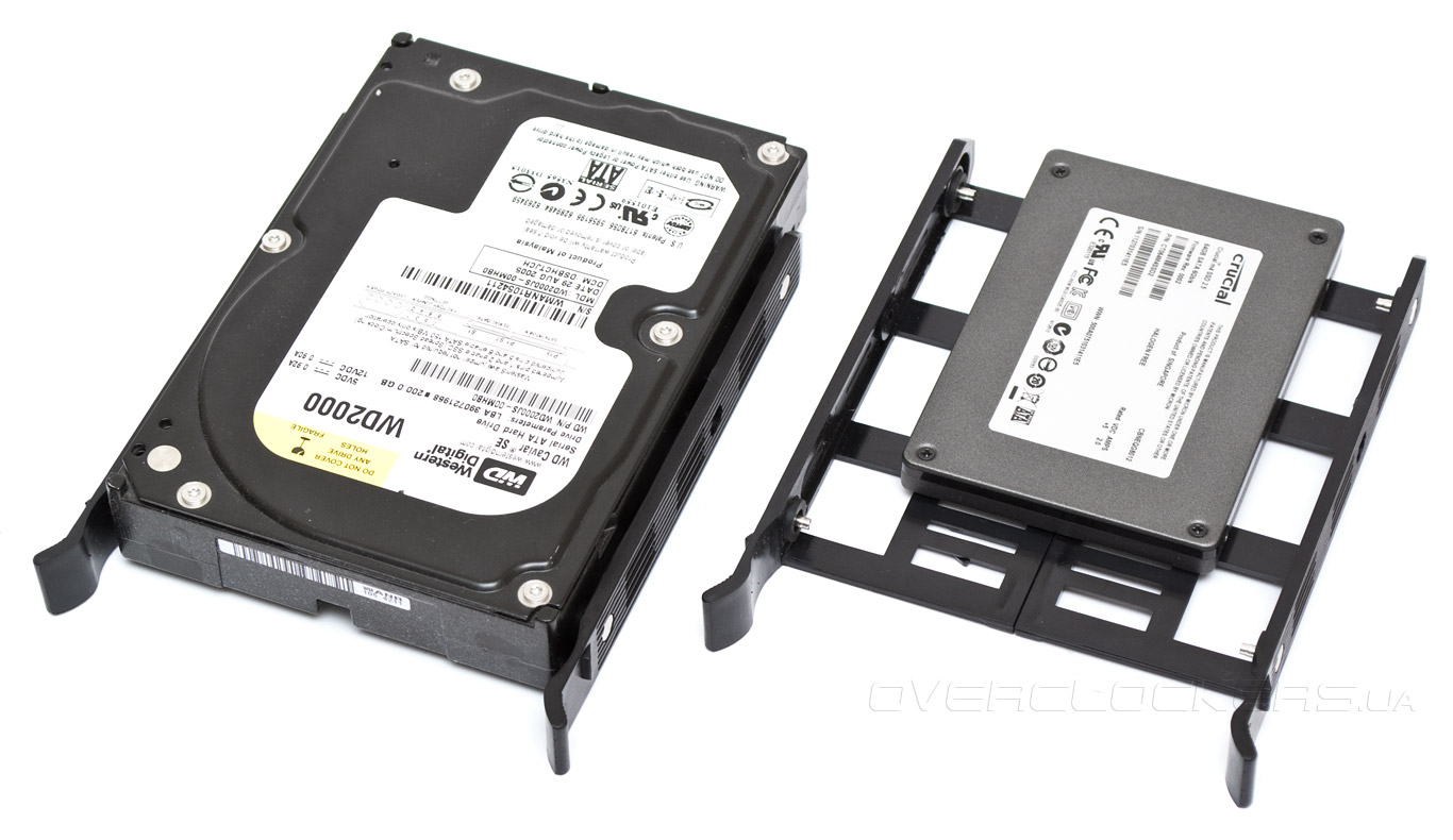

Раздвижные салазки имеют по бокам виброизолирующие шпильки и могут принять 3,5″ накопитель без использования отвертки. Есть отверстия и для установки 2,5″ дисков, но крепиться они будут винтами и здесь уже не обойтись без отвертки.
Так выглядят смонтированные накопители. Для них предусмотрена только одна ориентация — разъемами подключения назад.

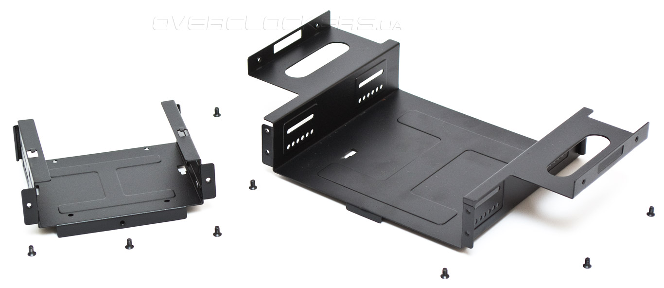

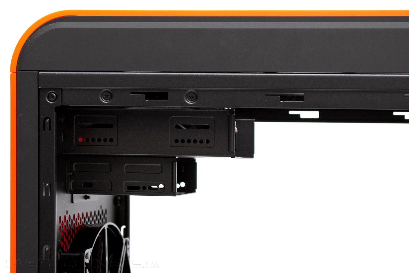

Спереди вверху находится по одной корзине для устройств 5,25″ и 3,5″. Безвинтовая система крепления отсутствует.

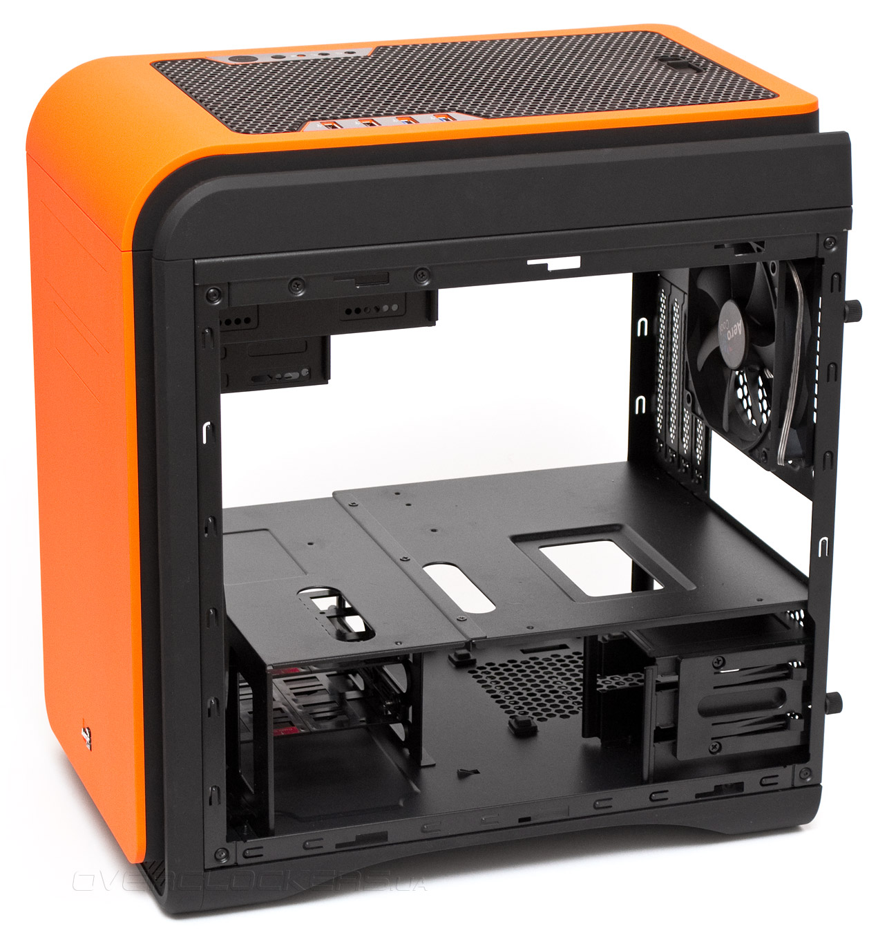

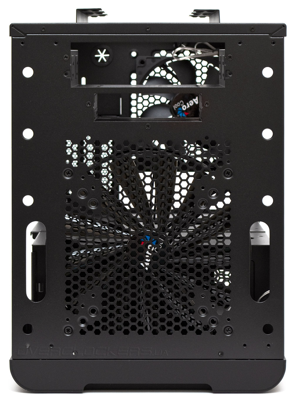

На передней перфорированной стенке мы видим предустановленный 200-мм вентилятор. Чтобы его демонтировать, понадобится снять упомянутые выше корзины.
Для демонтажа снимаем переднюю панель и выкручиваем сначала три винта из корзины 3,5″, а сняв шесть винтов, освобождаем корзину 5,25″.

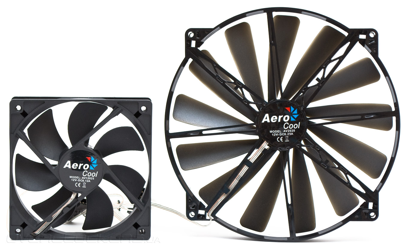

В AeroCool DS Cube есть два предустановленных вентилятора. Оба имеют два варианта подключения к питанию — через стандартный трехконтактный разъем или через «молекс». Длина шнура у каждого составляет 400 мм (+50 мм для «молекса»). 120-мм модель стартует с 5 В, 500 об/мин и уровня шума 34 дБ (А). При 7 В получаем 700 об/мин и 35 дБ (А). На полной скорости в 1000 об/мин имеем 41 дБ (А), что все еще достаточно тихо. 200-мм вентилятор имеет толщину 20 мм. Его крыльчатка начинает вращаться при 6 В на скорости 400 об/мин и 37 дБ (А). Порог бесшумности для него — 500 об/мин, 7 В и 39 дБ (А). На полной скорости пропеллер демонстрирует 700 об/мин и 43 дБ (А). Посторонних шумов обе модели не имеют. Маркировка и электрические характеристики видны на фотографиях.

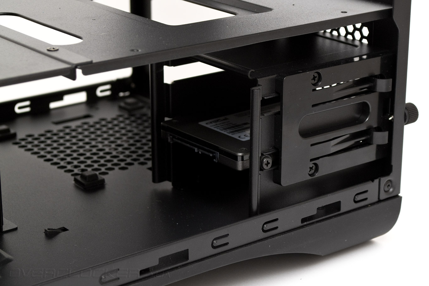

Сзади, с левой стороны корпуса, установлена продольно корзина для двух 2,5″ накопителей.

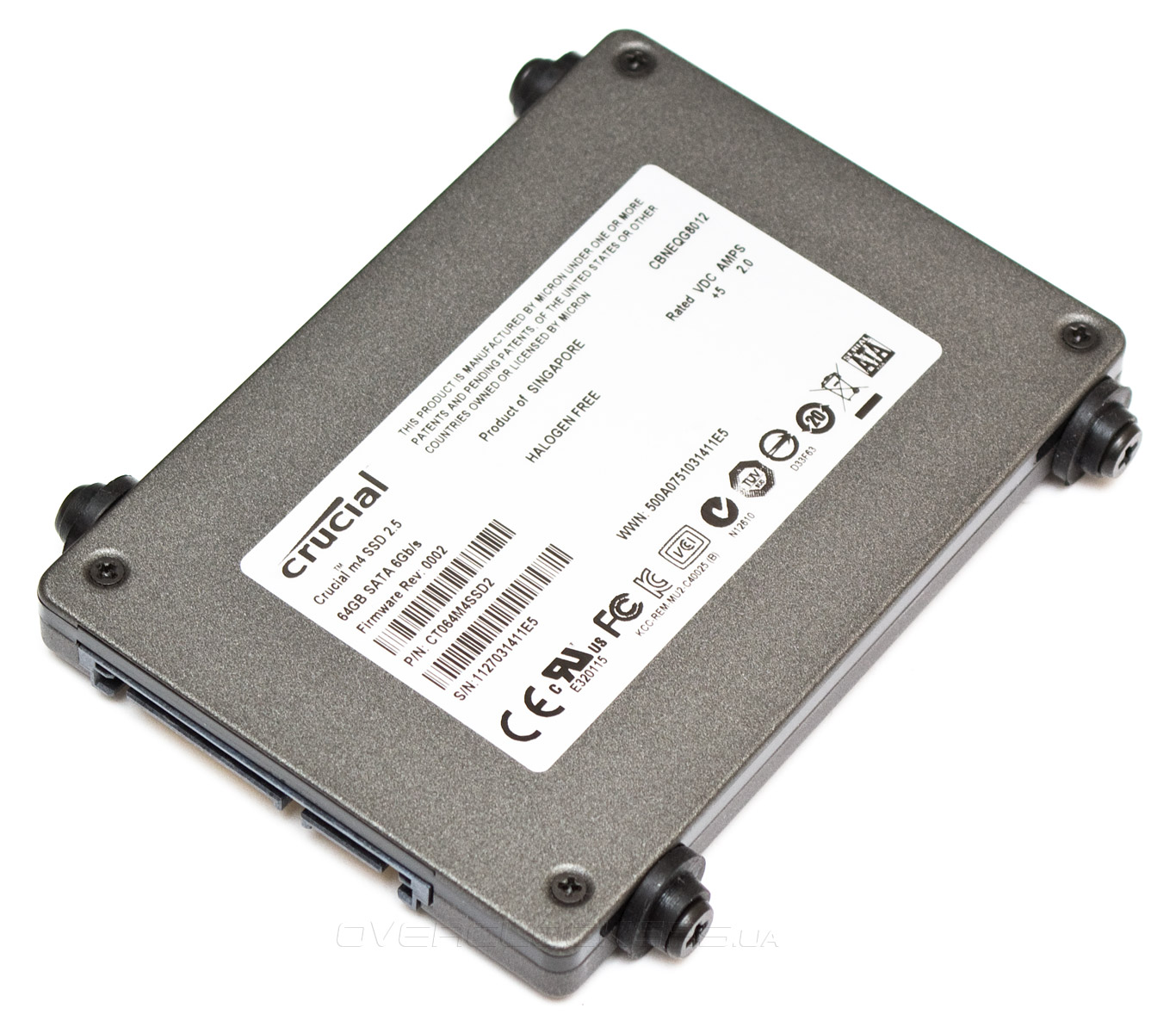

Чтобы смонтировать 2,5″ накопитель в данную корзину, сначала необходимо прикрутить к нему по бокам резиновые прокладки.
Затем, просто вставить 2,5″ диск в корзину до щелчка. Чтобы извлечь накопитель, нужно будет всего лишь оттянуть пластиковую клипсу сбоку.

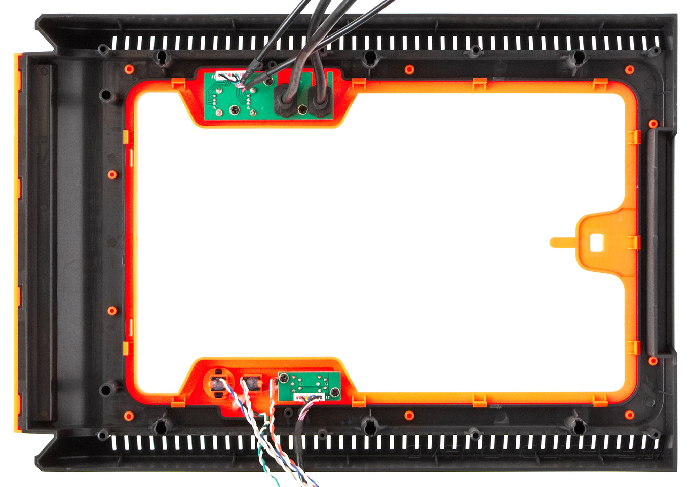

Снимается так же легко, как и верхняя панель, тоже держится на шести клипсах. Уверены, что энтузиасты, желающие улучшить охлаждение корпуса, легко смогут сделать красивые отверстия в сплошном пластике.

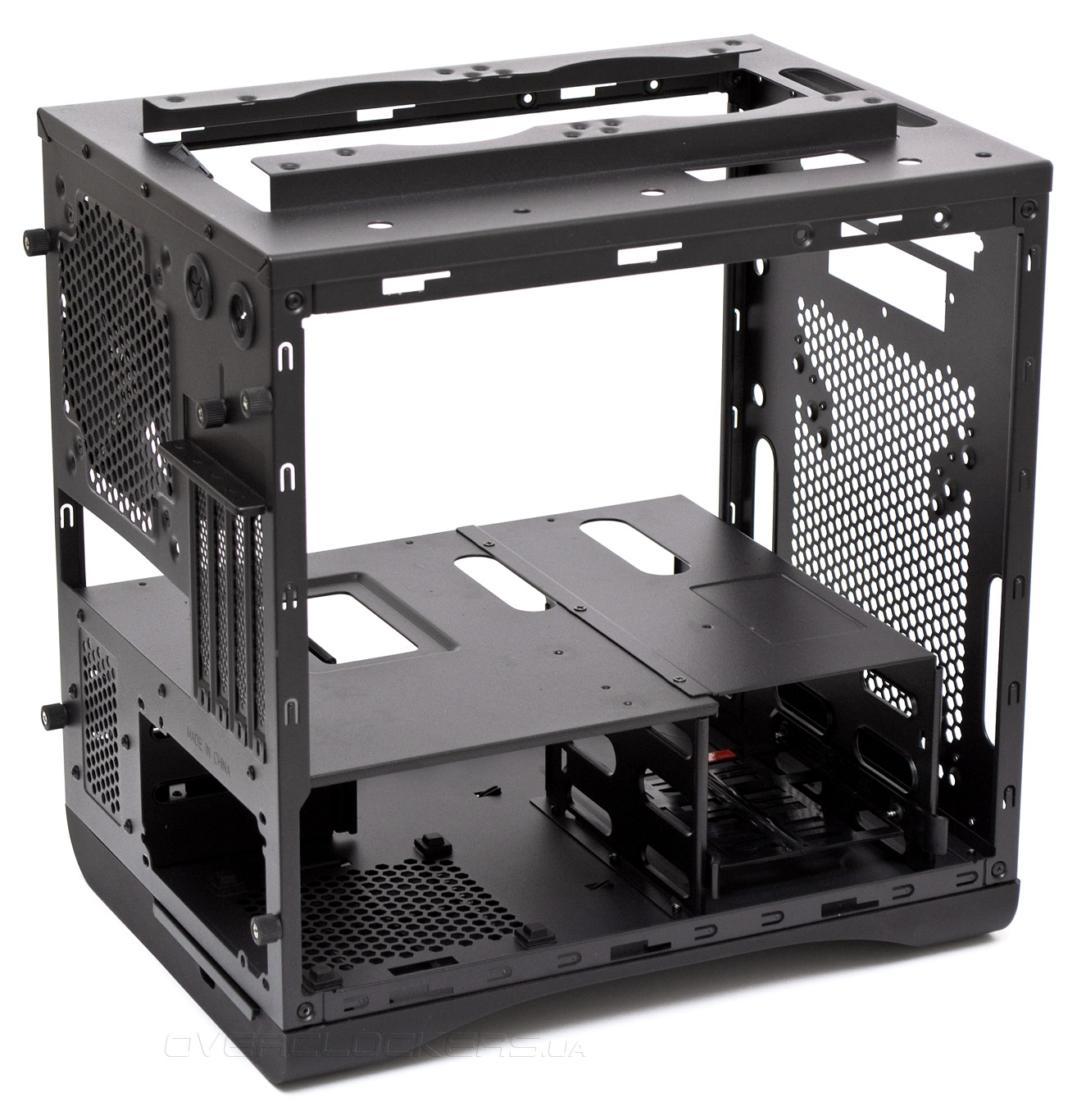

Шасси без пластмассового обвеса вполне может послужить в качестве хорошего открытого стенда для тестирования комплектующих.
Без верхних корзин можно воочию убедиться, как много пространства удалось поместить в столь маленький объем. Тем не менее, в случае установки крупного кулера, вроде Noctua NH-D14 или двухсекционной системы жидкостного охлаждения, корзину 5,25″ в любом случае придется снять из-за конфликта по габаритам.

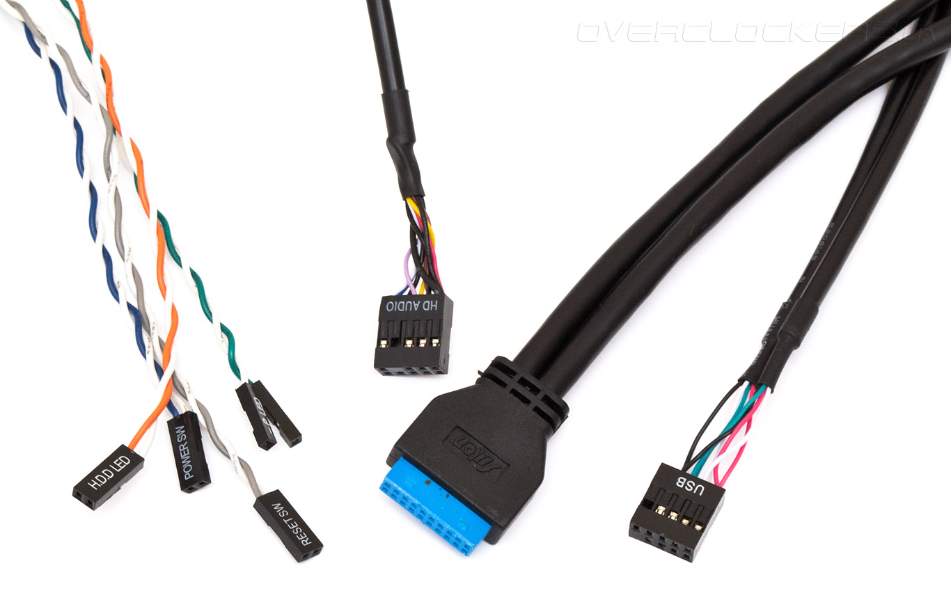

Набор проводов от передней панели включает в себя четыре стандартных шлейфа от кнопок запуска и перезагрузки ПК, индикаторов активности накопителей и питания, кабель HD Audio, одну колодку от USB 3.0 и еще одну от USB 2.0.
