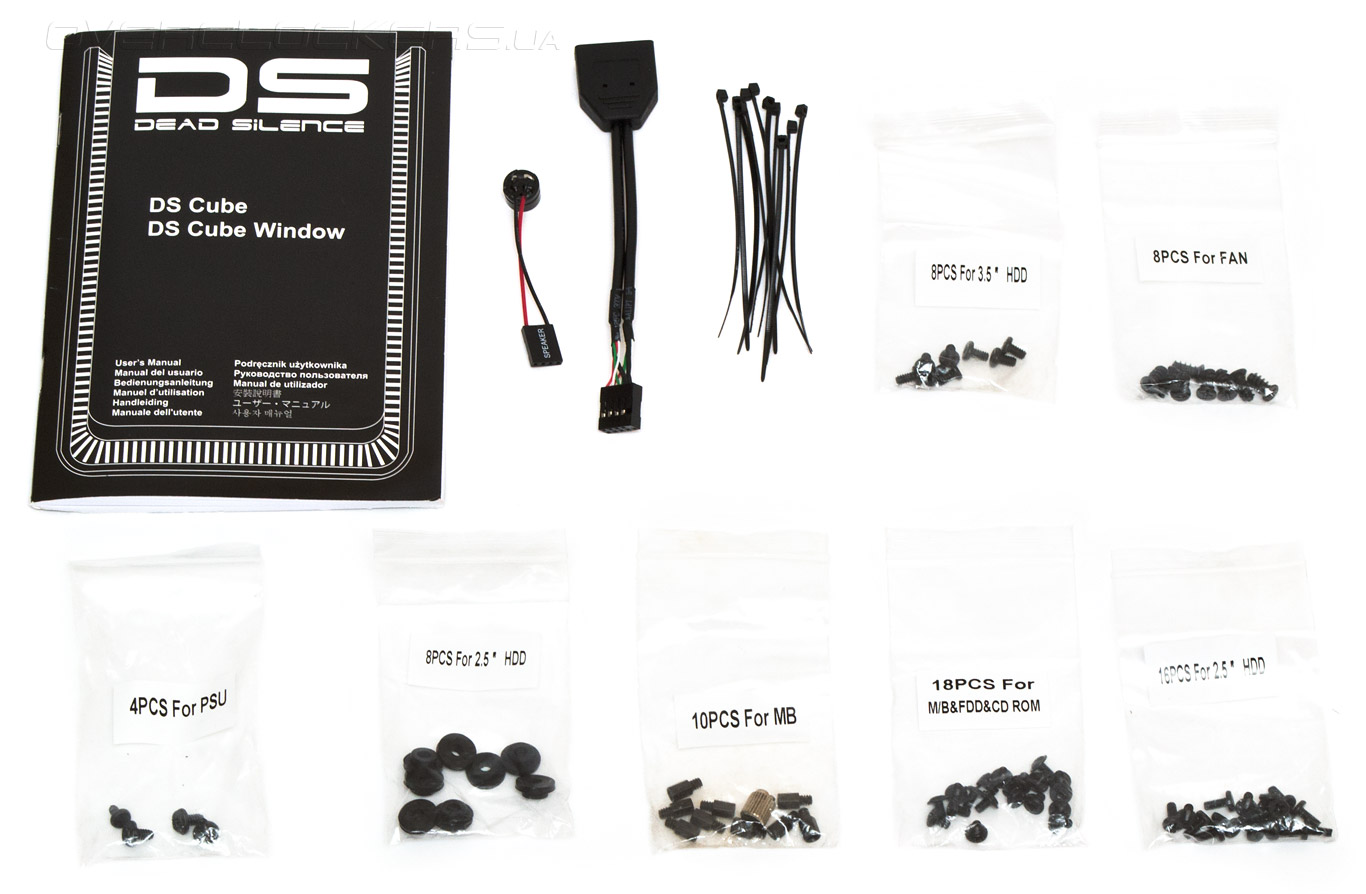

В комплект аксессуаров включены:
  • инструкция;
  • диагностический динамик;
  • переходник с внутреннего разъема USB 3.0 на USB 2.0;
  • десяток кабельных стяжек;
  • восемь винтов для дисков 3,5″;
  • восемь шурупов для вентиляторов;
  • четыре винта для блока питания;
  • восемь прокладок для накопителей формата 2,5″;
  • девять стоек для материнской платы и переходник для их установки;
  • 18 винтов для материнской платы и приводов формата 3,5″ и 5,25″;
  • 16 винтов для накопителей 2,5″.

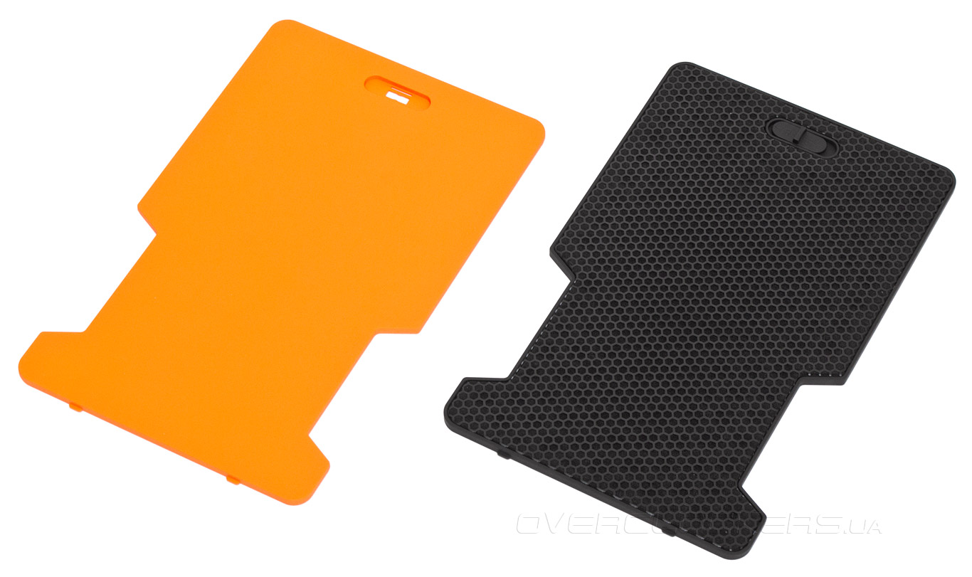

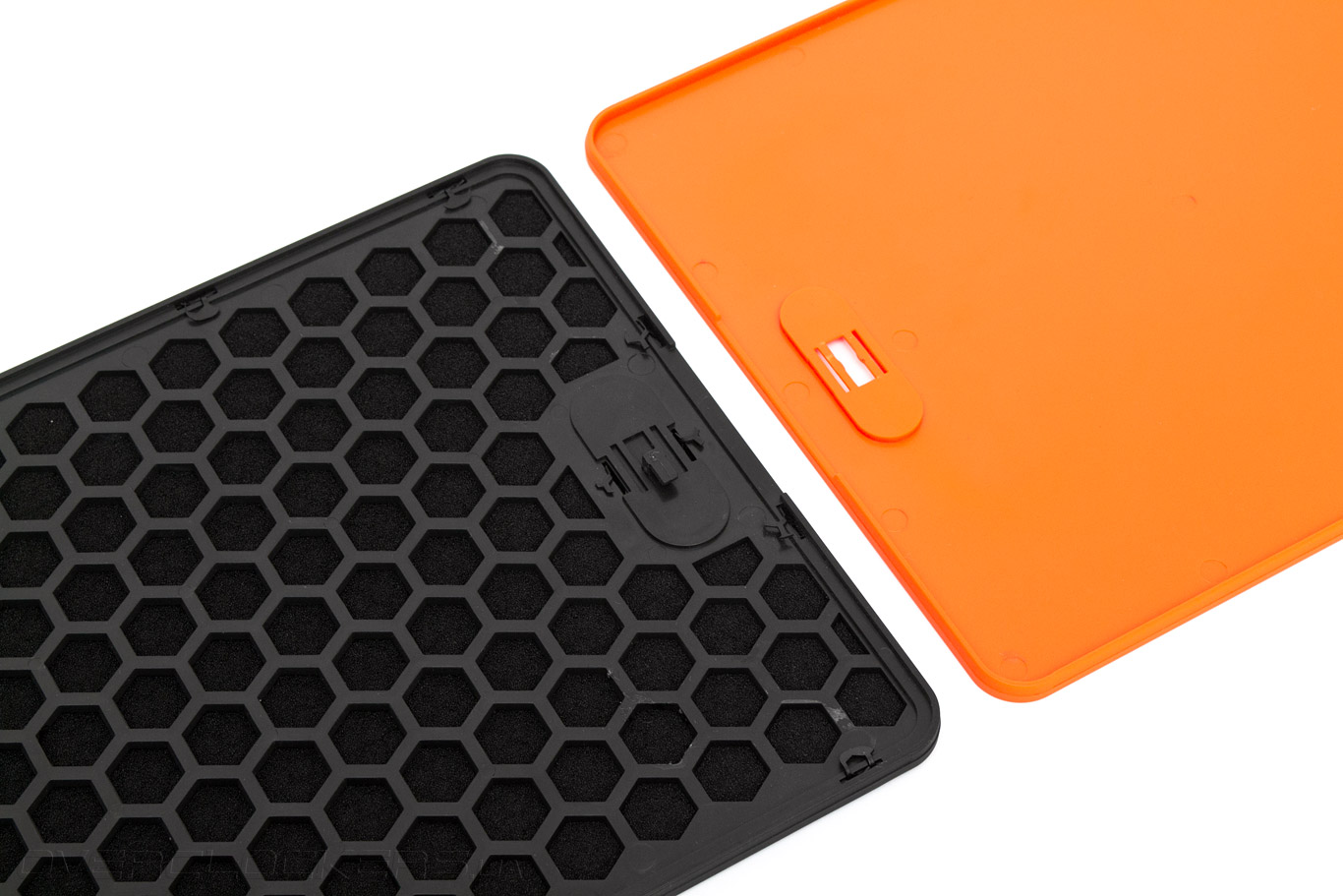

Все винты разложены по отдельным подписанным пакетам. Это очень удобно как для опытных, так и для начинающих сборщиков ПК. Кроме того, в комплекте корпуса поставляется дополнительная верхняя крышка, сделанная в виде подбитой поролоном решетки. Ею можно заменить сплошную пластиковую пластину, закрепленную на корпусе по умолчанию, улучшив тем самым воздухообмен при незначительном увеличении уровня шума. Верхняя поролоновая сетка служит не столько пылевым фильтром в рабочем состоянии, сколь препятствием для попадания пыли внутрь, когда ПК выключен.

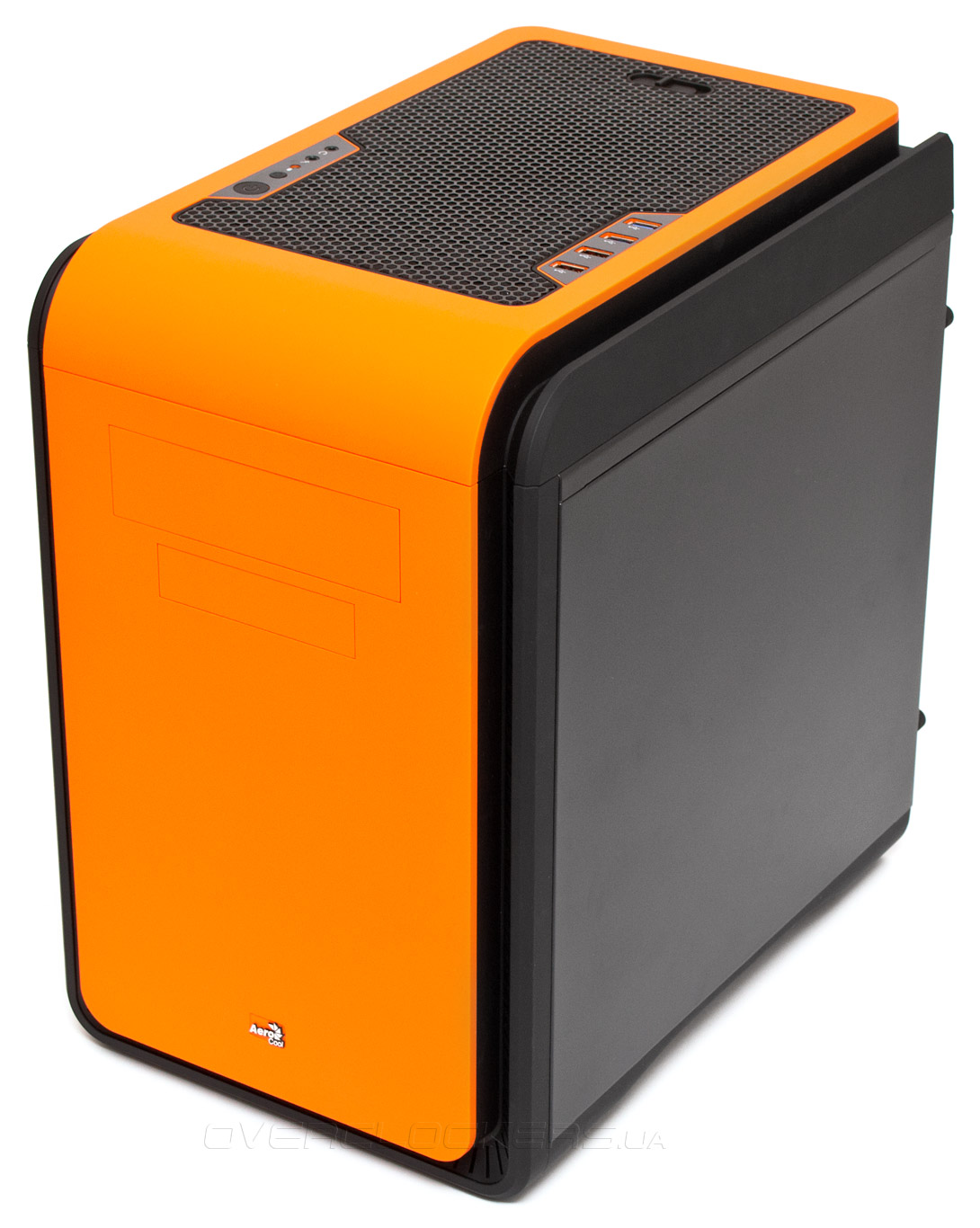

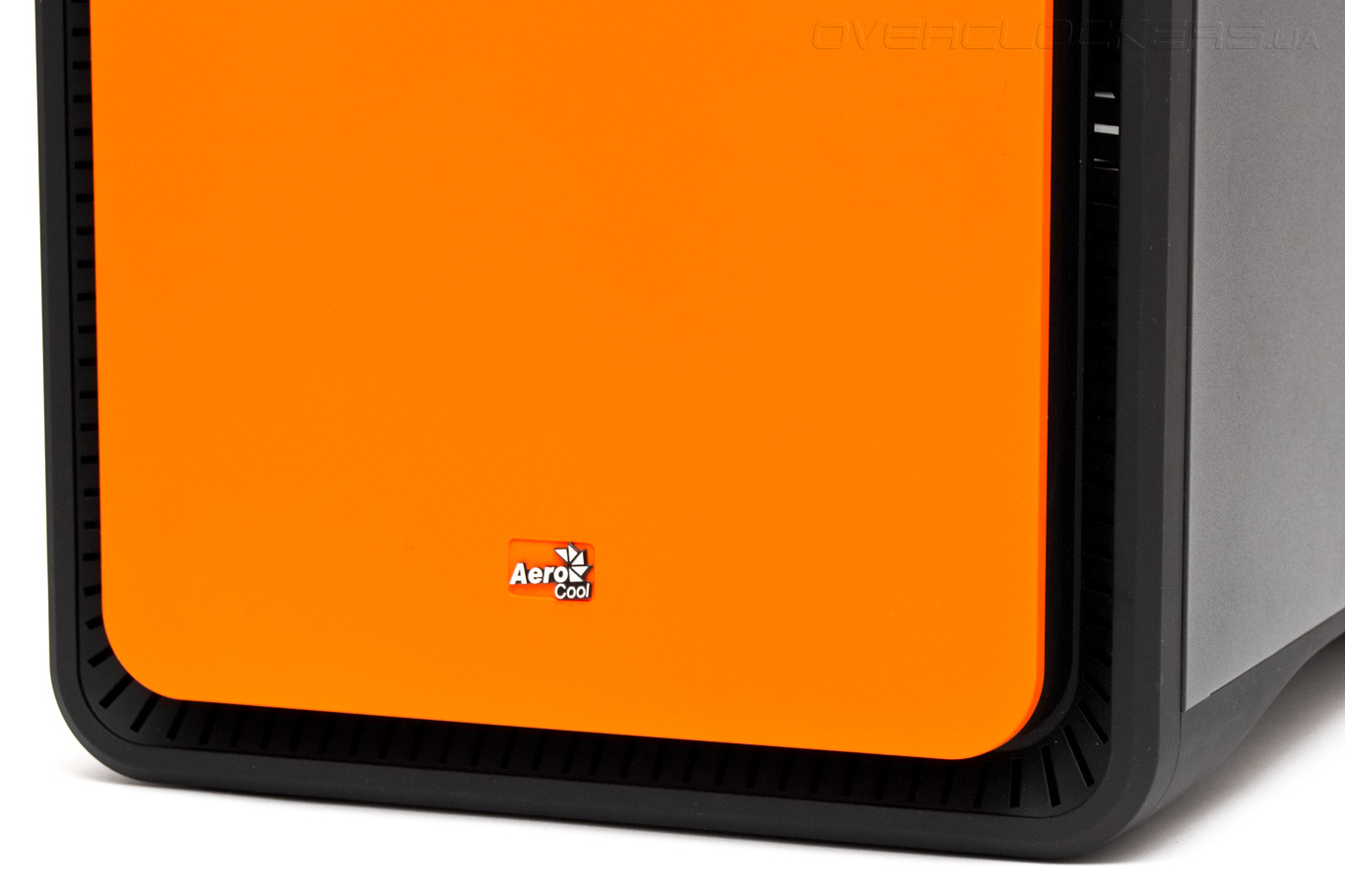

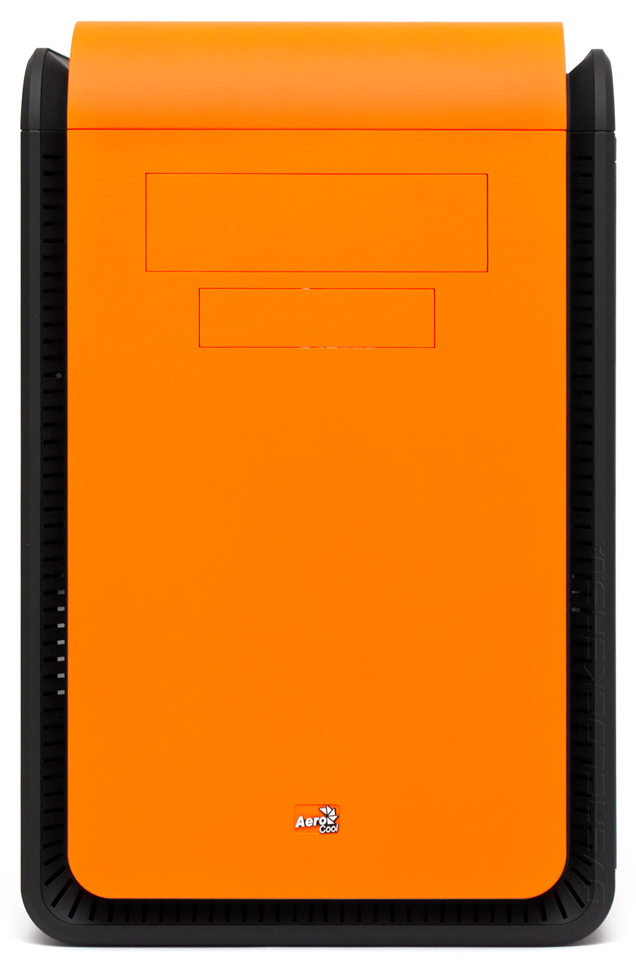

DS Cube выглядит как крепко сбитый кубик небольшого размера со скругленными гранями. Передняя, верхняя и нижняя панели шасси изготовлены из пластика, имеющего приятное софт-тач покрытие, на ощупь похожее на мягкую резину. На сплошной фронтальной панели мы наблюдаем по одному посадочному месту для внешних устройств формата 5,25″ и 3,5″. Это безусловно хорошо для изоляции шума, но, с первого взгляда непонятно, каким образом воздух попадает внутрь корпуса.
AeroCool DS Cube
Как оказалось, вентиляционные отверстия находятся в углублениях, вдоль всех граней фронтальной и верхней панели. Достаточно ли этой вентиляции для поддержания нормальной температуры компонентов — покажет тепловой тест, поэтому отложим опасения на потом.

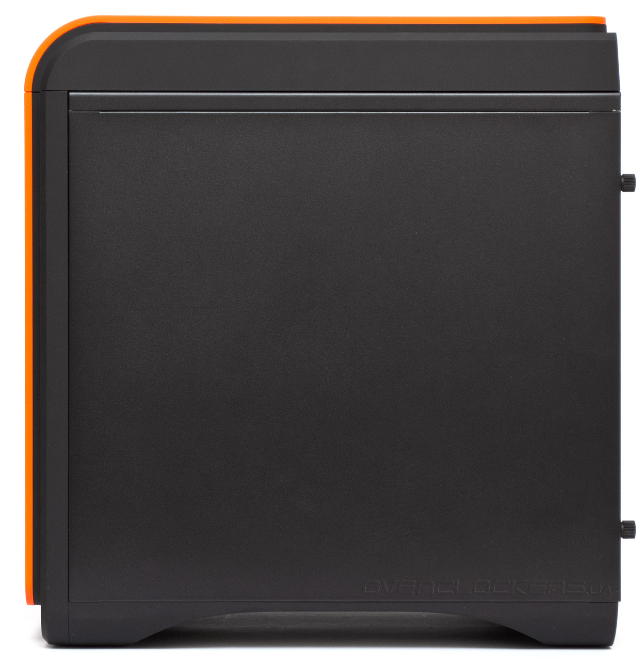

Правая боковая дверца — сплошная, ничего интересного здесь нет.

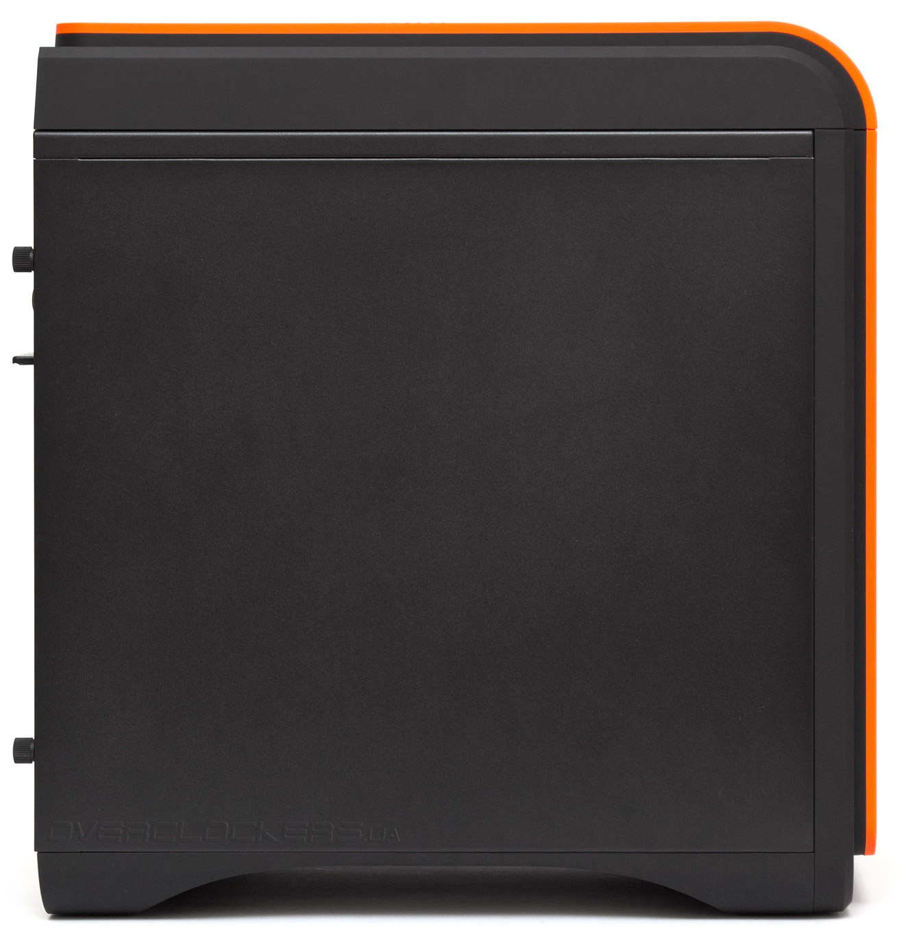

Левая боковая дверца тоже сплошная в нашем варианте, но, как уже упоминалось ранее, часть панели может занимать акриловое окно.

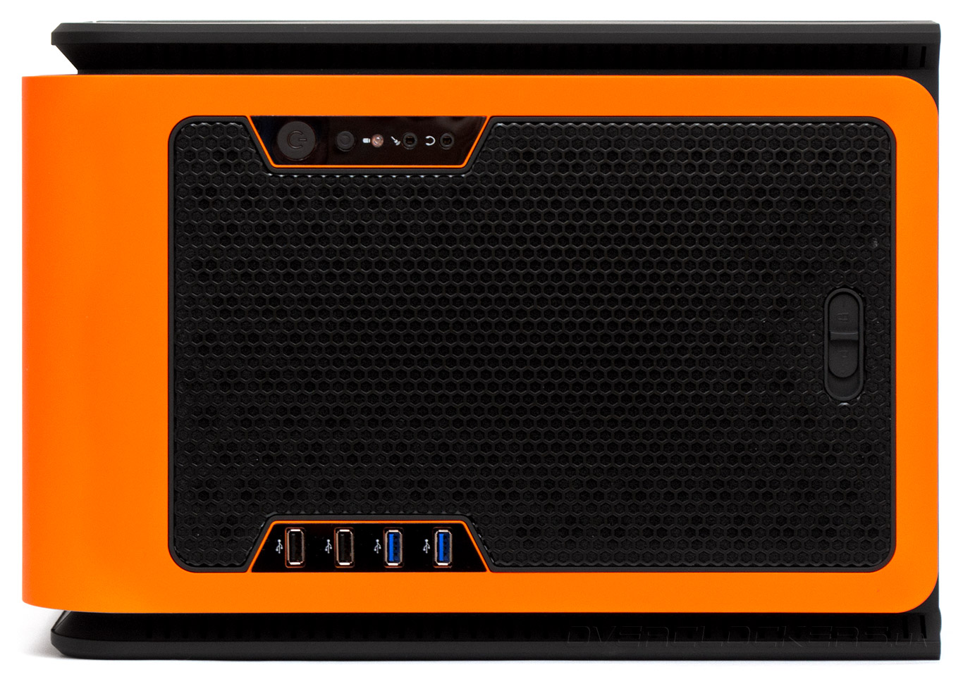

Верхняя панель на 90% занята легкосъемной крышкой, которая может быть как сплошной, установленной по умолчанию, так и решетчатой, которая поставляется в комплекте. За крышкой скрывается место для установки вытяжных вентиляторов.
AeroCool DS Cube

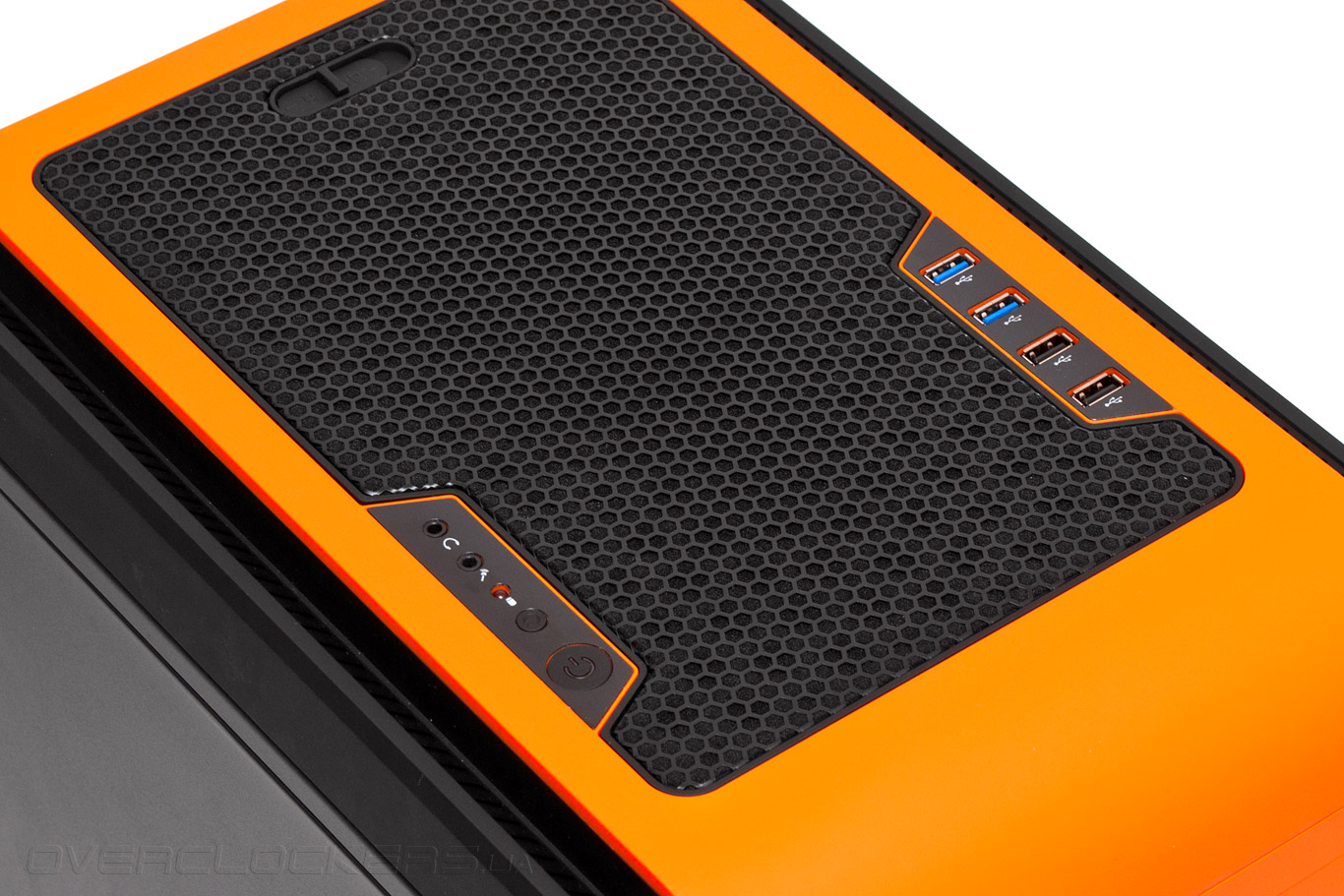

Органы управления распределены по бокам верхней панели и обрамлены глянцевыми вставками. Слева расположены два 3,5-мм разъема аудио, индикатор активности накопителей оранжевого цвета, маленькая кнопка перезагрузки и круглая крупная клавиша запуска ПК с синей подсветкой. Справа находятся два USB 3.0 и два USB 2.0, расставленные на достаточно большом расстоянии друг от друга.
AeroCool DS Cube
Сменные верхние крышки удерживаются на месте защелкой, которая в нашем варианте оказалась одной на две отдельные детали. Надеемся, что в серийных образцах каждая крышка оборудована своей защелкой, иначе это не очень удобно.

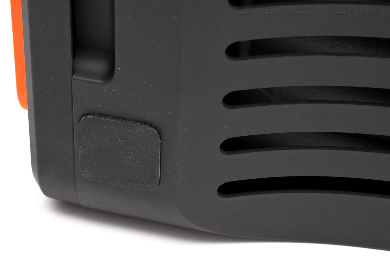

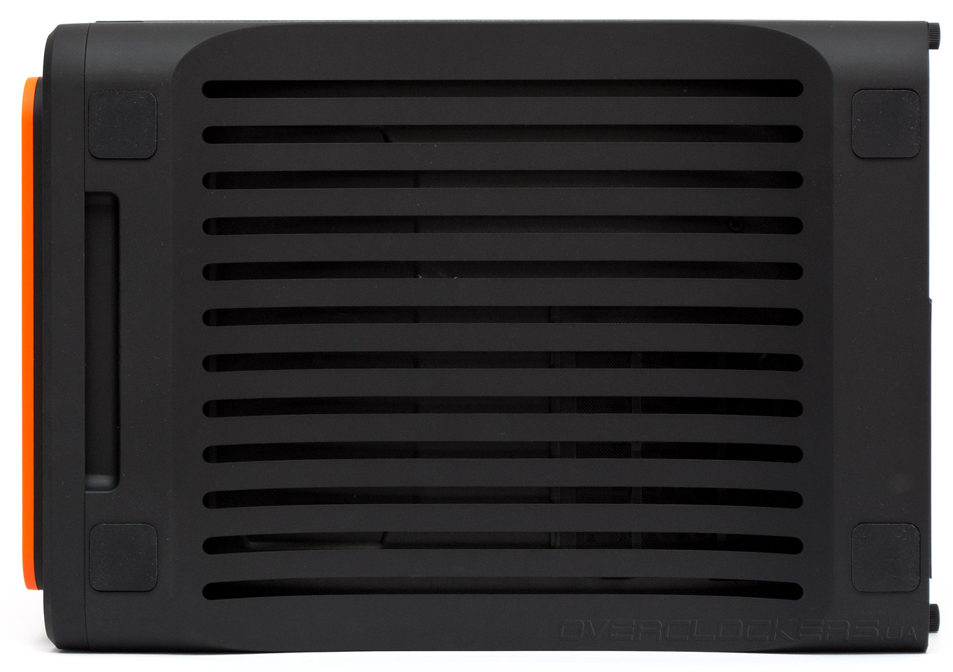

Основание корпуса выполнено из пластика и имеет форму арки. Крупные продольные щели являются в большей мере декоративным украшением, поскольку за ними находится сплошное металлическое дно, лишенное вентиляционных отверстий, если не считать прорезей для блока питания.
AeroCool DS Cube
Квадратные резиновые нашлепки по углам хорошо справляются с функцией ножек и отлично вписываются в общий стиль корпуса.

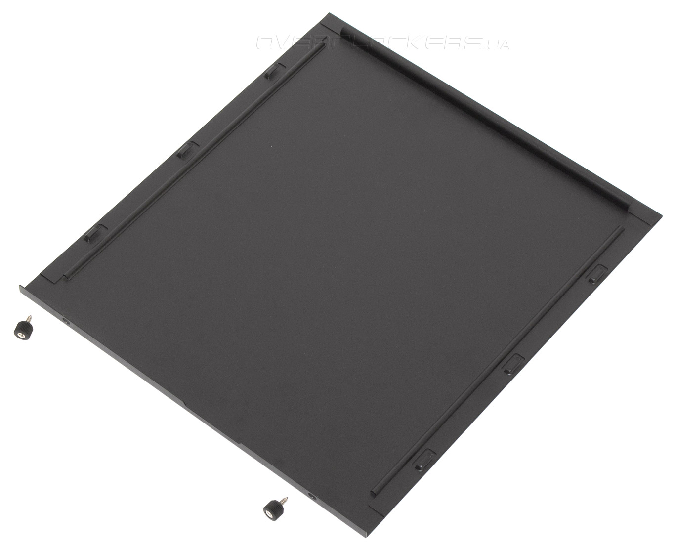

Для крепления боковых дверок и планки слотов расширения применяются качественные винты с крупной пластиковой головкой. Резьба винтов имеет коническую форму окончания, что позволяет с первого раза попасть в отверстие. Это гораздо удобнее чем традиционные винты с плоской законцовкой нарезки. Ручек на дверцах нет, но это не является недостатком, поскольку хорошая подгонка деталей позволяет легко снимать и ставить боковые панели.
AeroCool DS Cube
Сами дверцы сделаны из достаточно толстого металла, имеют хорошие ребра жесткости и из-за маленького размера практически не гнутся в поперечном сечении.

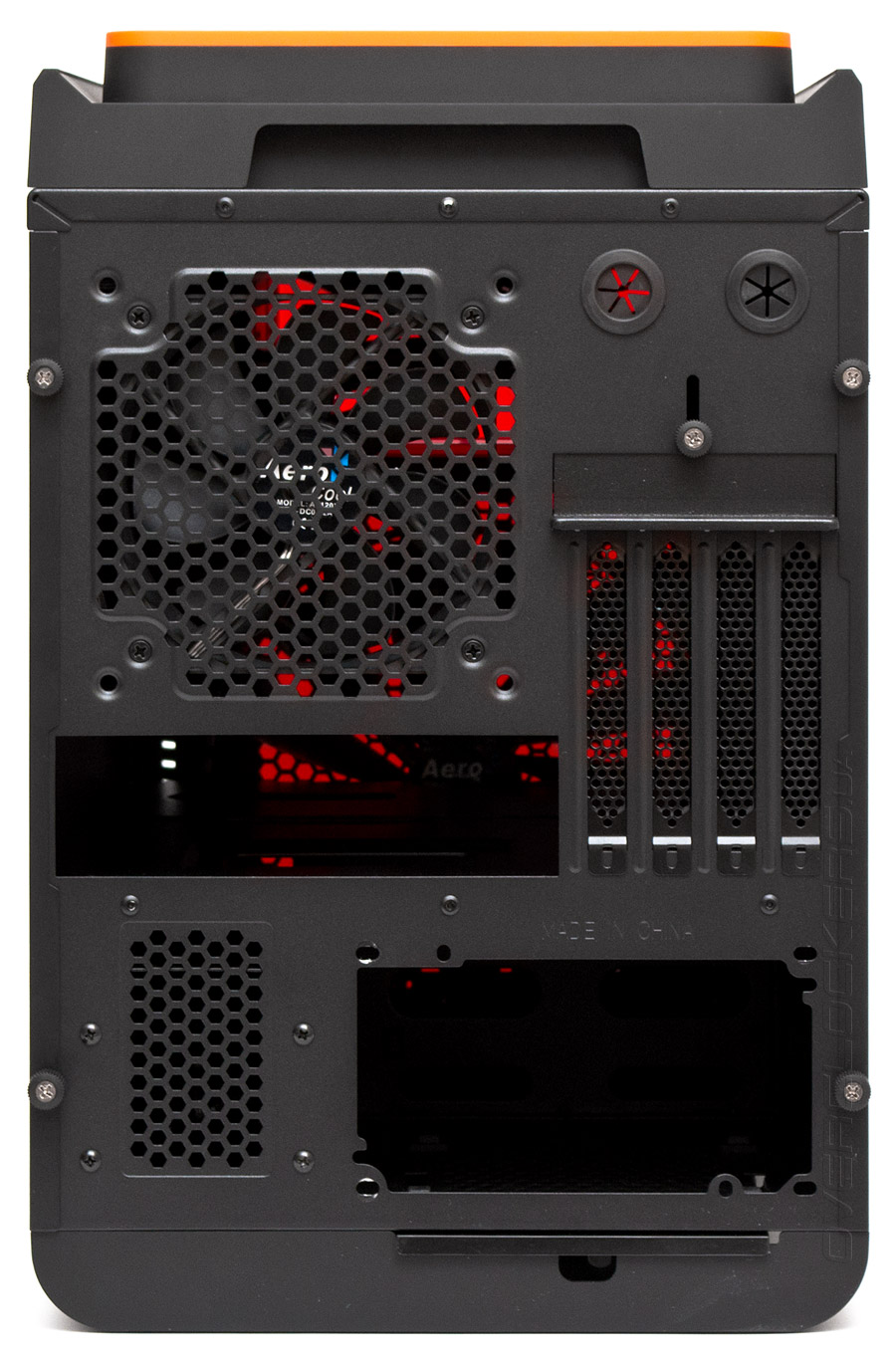

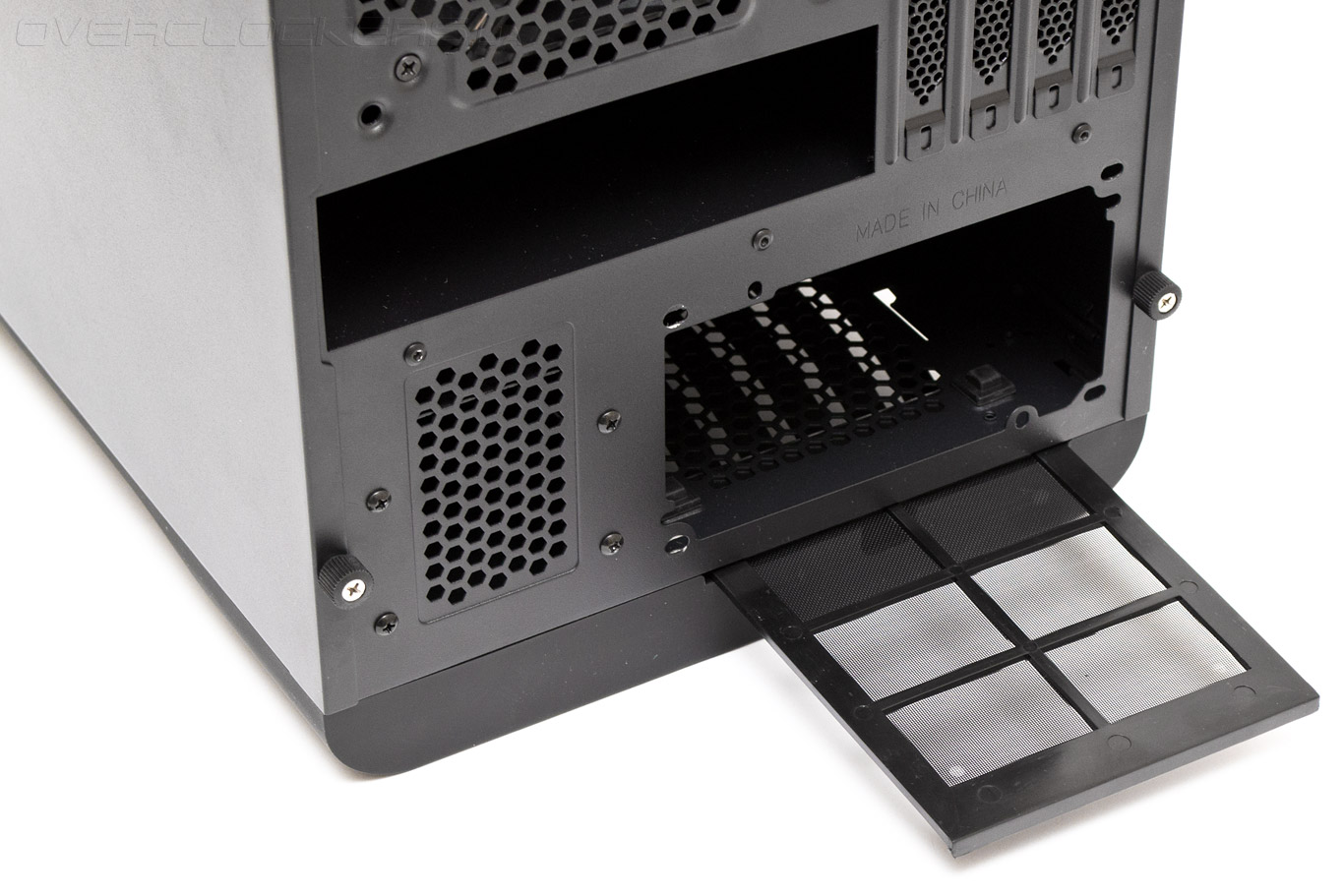

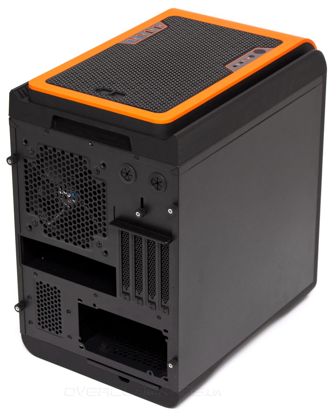

Задняя панель DS Cube указывает на горизонтальное положение материнской платы внутри. Здесь есть посадочное место для одного 120- или 140-мм вентилятора, два 20-мм прорезиненных отверстия для шлангов СВО, общая прижимная планка слотов PCI и справа снизу расположено посадочное место для блока питания.
AeroCool DS Cube

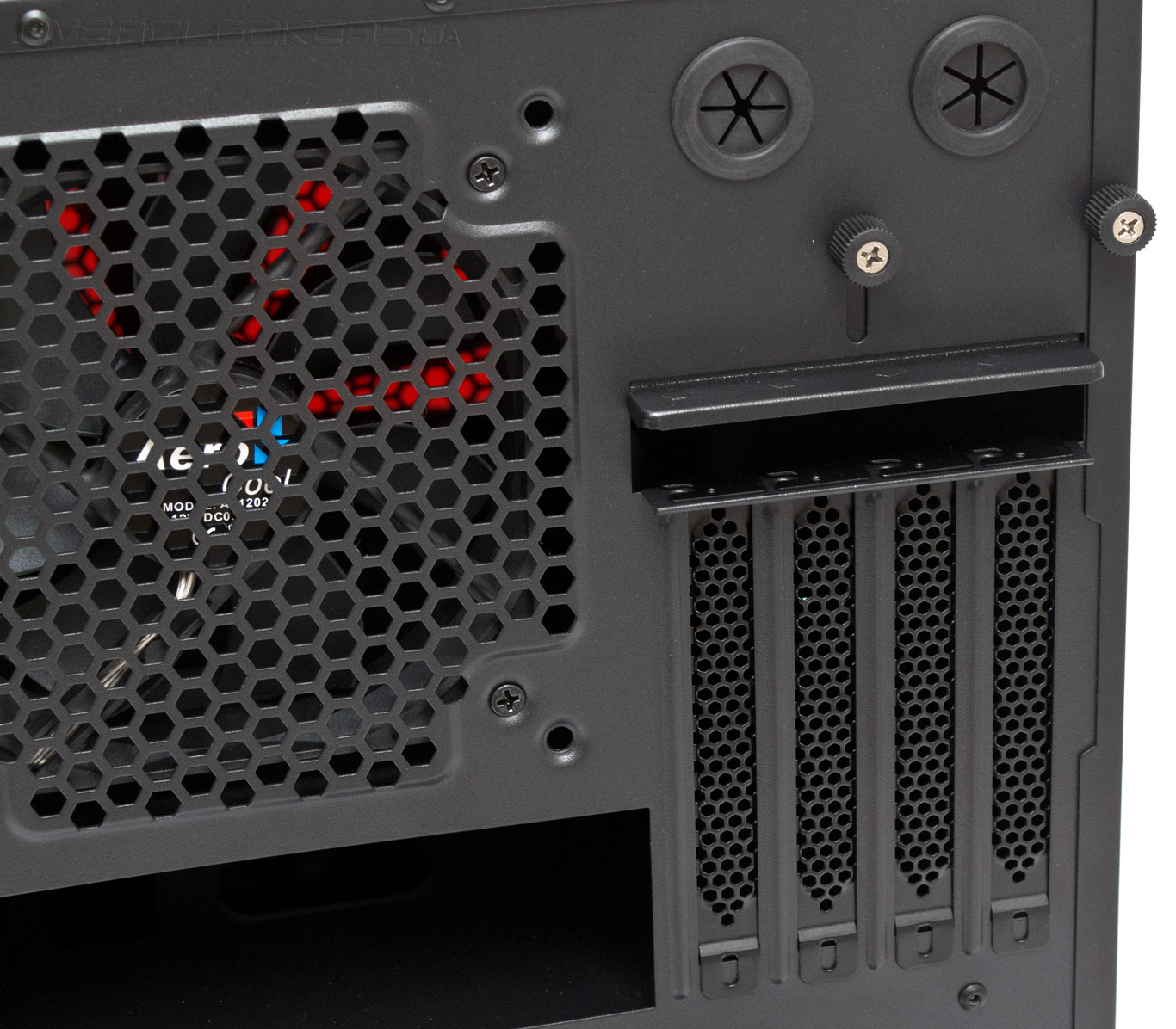

Прижимная планка, удерживаемая винтом с накатанной головкой, легко поднимается и опускается вниз. На внутренней стороне пластины есть конические шпильки, которые в закрытом состоянии зафиксируют плату расширения не хуже привычных винтов. Заглушки слотов PCI вентилируемые и многоразовые. В целом данный механизм крепления получился очень удачным.
AeroCool DS Cube
Посадочное место блока питания позволяет ориентировать его вентилятором как вверх, так и вниз. От попадания пыли БП защищен качественным выдвижным фильтром.
