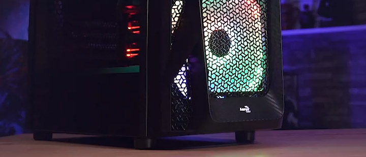

В ассортименте Aerocool есть пара корпусов близнецов. Называются они AirHawk и NightHawk. Встречаются в обычных вариантах и в версии Duo, с 200-мм вентиляторами с подсветкой. А единственное различие между этими шасси состоит в том, что у AirHawk решетчатая передняя панель, для лучшей вентиляции, а у NightHawk фронт прозрачный и акриловый (не спрашивайте зачем). Мы запросили себе для обзора вариант AirHawk Duo и, не считая отличий в вентиляции, информация из данной статьи будет актуальна в отношении остальных моделей.

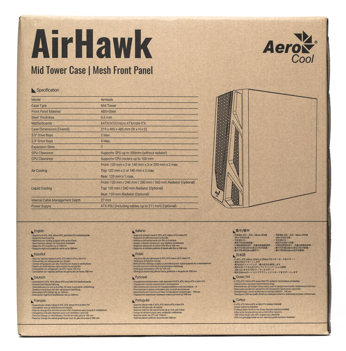

Упаковка корпуса выглядит бюджетной, но зато на ней есть вся необходимая информация и технические характеристики, по бокам вырезаны ручки для переноски, а от повреждений шасси защищают мягкие демпферы.

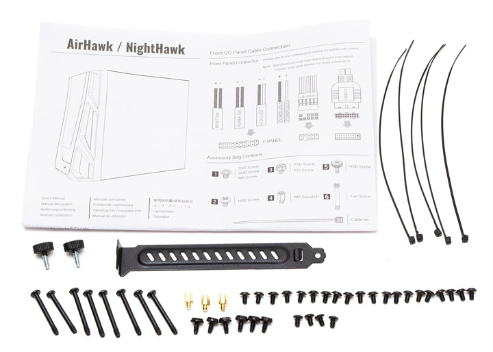

В комплекте поставки есть лишь наиболее необходимые для сборки системы детали. Среди них:
- инструкция по сборке;
- пять одноразовых пластиковых кабельных стяжек;
- многоразовая вентилируемая заглушка для слотов PCI;
- три латунные стойки материнской платы;
- два винта с пластиковой накатанной головкой для фиксации корзин жестких дисков;
- восемь длинных винтов для крепления вентиляторов;
- шесть корпусных винтов для блока питания и плат расширения PCI;
- 20 маленьких винтиков для 2,5″ накопителей и материнской платы;
- четыре винта для 3,5″ жестких дисков.

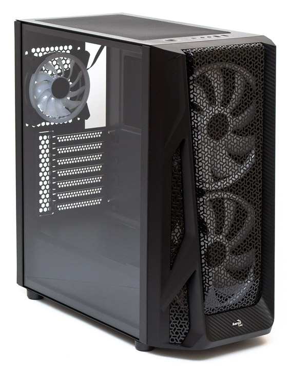

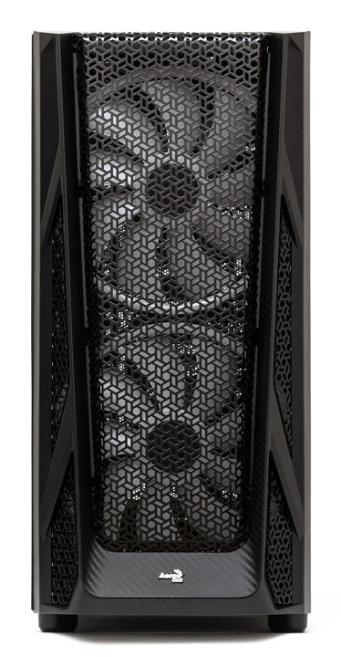

Сам корпус выглядит как ровная металлическая коробка правильной формы, и наиболее выдающейся его частью является фронтальная панель. Обод накладки пластиковый, с зауженным верхом и массивным «подбородком» снизу (на котором наклеен логотип). На внутренней его стороне даже есть текстура, стилизованная под карбон. Все остальное место по бокам и спереди занимает металлическая решетка с крупными ячейками в виде трапеций и шестиугольников. За решеткой видны два 200-мм вентилятора с белыми лопастями и подсветкой.

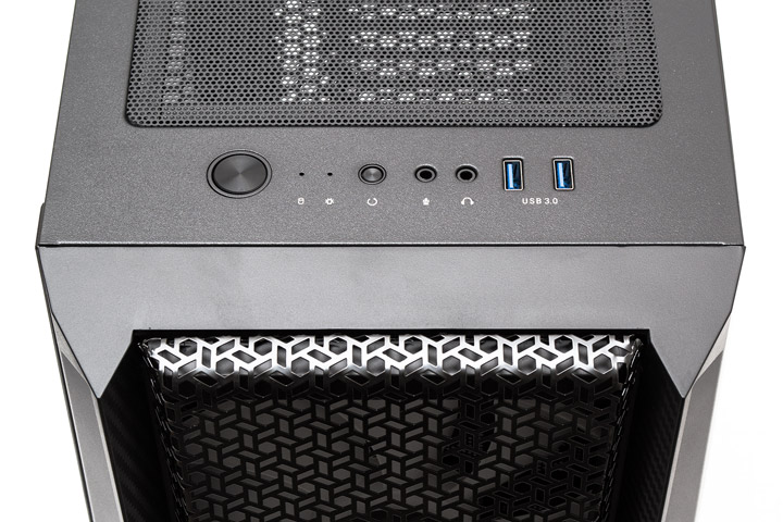

Внешние порты и кнопки расположены в передней части верхней панели. Тут есть большая круглая клавиша запуска ПК, два точечных индикатора активности накопителей и питания системы, маленькая круглая кнопка для управления подсветкой или перезагрузки системы (смотря как подключить), два 3,5-мм разъема под микрофон и наушники и два разъема USB 3.0.

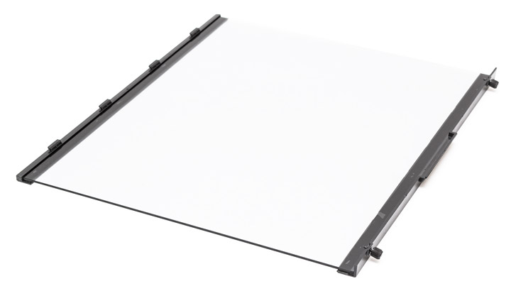

Закаленное стекло прозрачное, толщиной в 3 мм. На боковых гранях приклеены пластиковые накладки с креплениями.

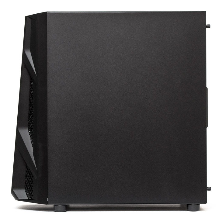

Правая боковая панель металлическая и сплошная. Она удерживается на двух винтах с пластиковой накатанной головкой и имеет ручку сзади.

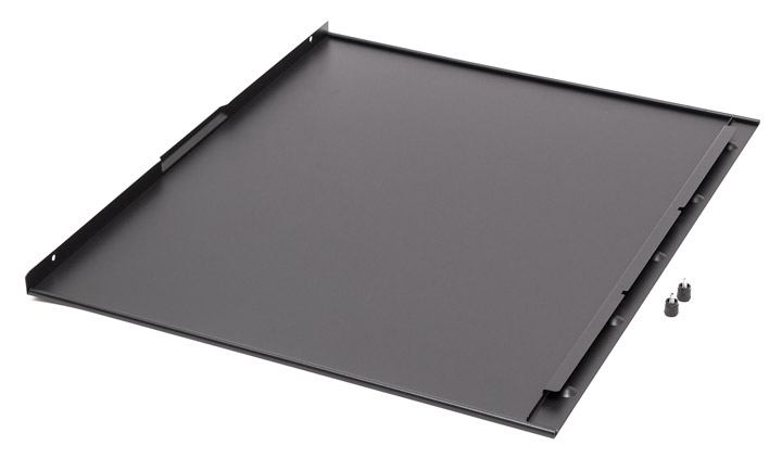

Дверца имеет открывание гильотинного типа, основное ребро жесткости находится впереди и параллельно выполняет функцию крепления. Еще два мелких ребрышка сделаны вверху и внизу.

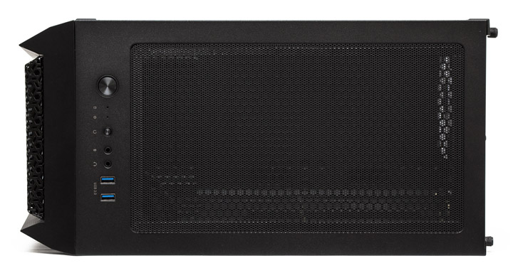

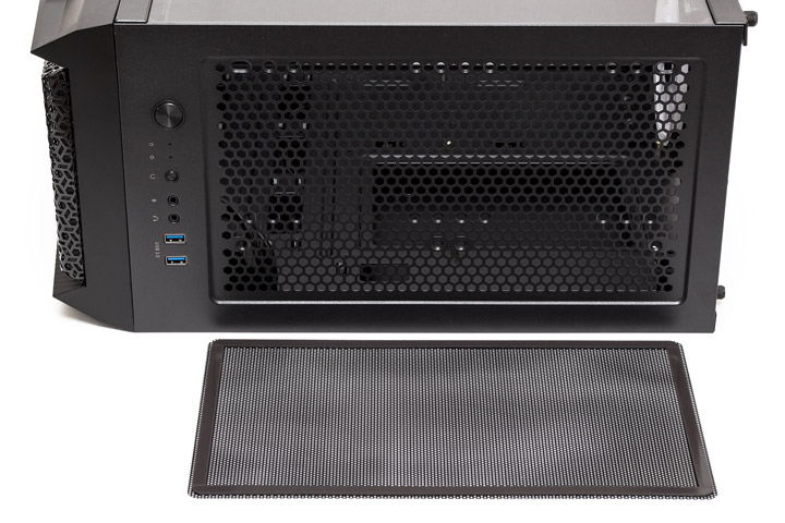

Значительную часть верхней панели занимает вентиляционная решетка, прикрытая магнитным пылевым фильтром.
![Aerocool AirHawk Duo](/case/aerocool-airhawk-duo/11-aerocool-airhawk-duo.jpg)
Ячейки на решетке крупные и шестиугольные. Здесь есть несколько наборов посадочных отверстий, смещенных в сторону прозрачной панели, куда можно закрепить два 120- или 140-мм вентилятора. Либо узкий радиатор СВО формата 240-мм.

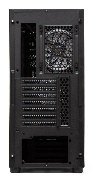

Задняя панель выглядит очень стандартно. Решетка вытяжного вентилятора с продолговатыми крепежными отверстиями, за которой прячется предустановленный 120-мм пропеллер. Семь слотов PCI прикрыты одноразовыми вентилируемыми заглушками. Декоративная планка справа от слотов откидывается в сторону и тоже имеет вид решетки. Место для блока питания находится снизу и ставить его можно исключительно вентилятором вниз.

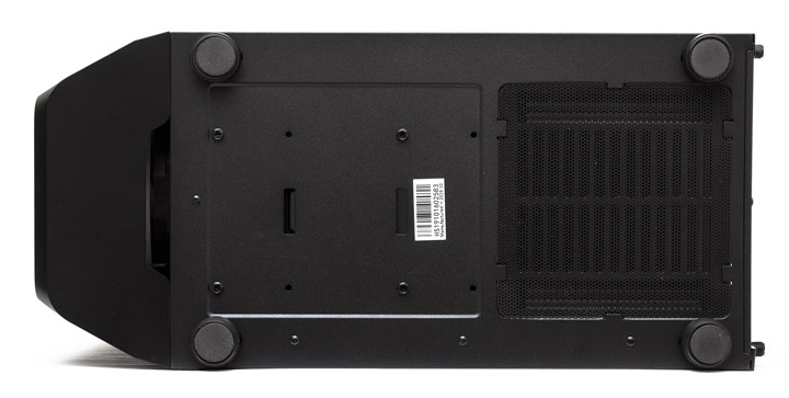

На основании корпуса сзади металлической сеточкой закрыт от пыли воздухозаборник блока питания. В центральной части днища находятся винты и отверстия для крепления корзины накопителей в двух положениях. Впереди есть прорезь для демонтажа фронтальной панели.

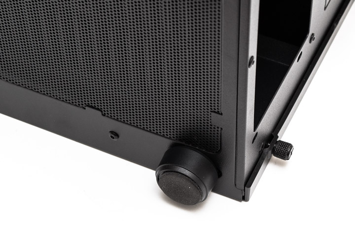

Пластиковые ножки имеют высоту в 18 мм и оснащены мягкими наклейками снизу.
