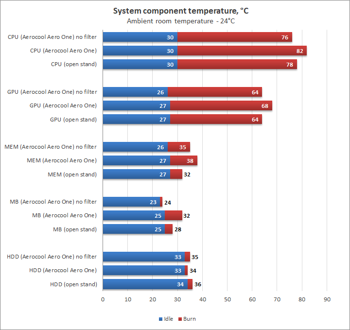

Тепловая нагрузка на процессор и видеокарту создавалась с помощью стресс-теста CPUID powerMAX версии 1.00.1 с использованием AVX инструкций в течении 10 минут. Нагрузка на жесткий диск производилась программой Crystal Disk Mark 6.0.2 х64. В конце цикла тестирования система работала 10 минут в холостом режиме для определения минимальных тепловых показателей. Температура окружающей среды равнялась 24 градусам Цельсия. Скорости вентиляторов процессорного кулера и видеокарты зафиксированы на максимальных оборотах. Пиковое энергопотребление системы составило 441 ватт. Под верхнюю панель было установлено два вытяжных 120-мм пропеллера. Тестирование проводилось в двух режимах сравнения с открытым стендом. В первом варианте был снят передний и верхний магнитный фильтр. Во втором случае все фильтра располагались на своих местах по умолчанию. Все корпусные вентиляторы работали на максимальной скорости.
Результаты тестирования
Визуально было сразу понятно, что Aerocool Aero One Eclipse проветривается хорошо. Но то, насколько хорошо у него это получается, стало понятно лишь после теплового теста. Если снять магнитные фильтры, ограничивающие объем воздушного потока, то Aero One обходит по температурам процессора и материнской платы открытый стенд, демонстрируя равные показатели по нагреву видеокарты. Это великолепный результат. С фильтрами и полным набором вентиляторов корпус уступает четыре градуса по температуре процессора и видеокарты. Жесткий же диск охлаждается в обеих случаях незначительно лучше. При условии полной комплектации вентиляторами в Aerocool Aero One можно собрать любую, даже самую горячую конфигурацию компьютерной системы и достойно её охлаждать.

Мне очень приятно видеть, что в новых моделях компания Aerocool возвращается к своим истокам и снова предлагает покупателям очень хорошую вентиляцию по сходной цене. Обновленные Aero One получились весьма симпатичными и практичными шасси, рассчитанными под простые, но горячие компьютерные системы. Да, в этих корпусах много на чем сэкономили. Но даже при этом производителю удалось сделать сбалансированный продукт, сгладив противоречия. Да, тонкий металл, но зато крепкое шасси. Малый объем корпуса, но отличная вместимость (вплоть до габаритного радиатора СВО). Бюджетное исполнение деталей, но зато боковое стекло продуманно лучше, чем во многих топовых моделях ведущих производителей. Все это дополняется неплохим дизайном и отличной вентиляцией.
