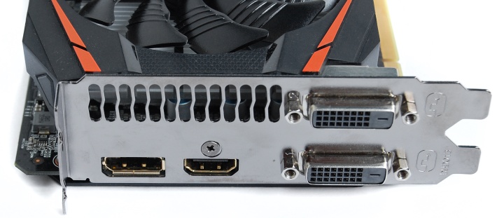

На задней панели четыре разъема для вывода изображения: DisplayPort, HDMI и два DVI-D.

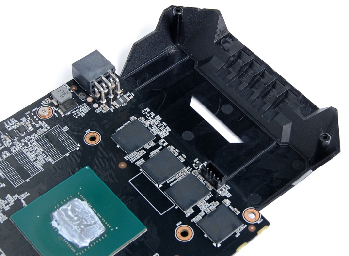

Печатная плата весьма компактная. За основу взять референсный дизайн, но система питания стала сложнее.
Gigabyte GV-N1060WF2OC-6GD
Процессор запитан от четырех фаз, плюс одна фаза для питания чипов памяти. В референсных версиях Founders Edition реализована схема 3+1.

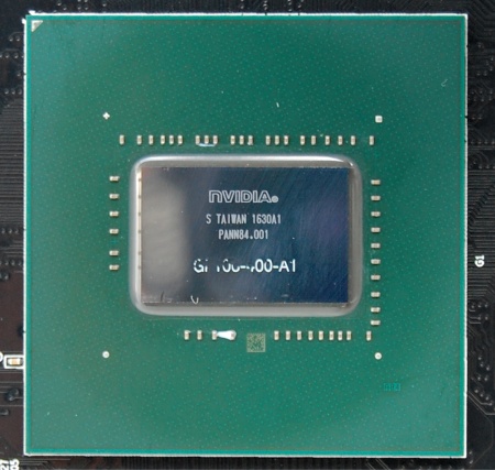

Полная маркировка процессора GP106-400-A1. Защитной рамки вокруг кристалла нет.

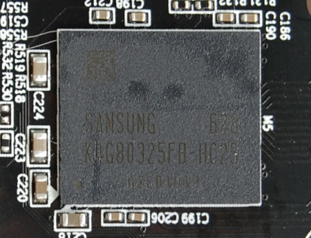

Видеокарта оперирует объемом памяти 6 ГБ, который набран шестью микросхемами Samsung K4G80325FB-HC25.

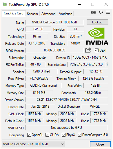

Gigabyte GeForce GTX 1060 WindForce OC 6G имеет небольшой заводской разгон. Базовая частота ядра составляет 1557 МГц вместо 1506 МГц, а Boost Clock 1772 МГц вместо 1708 МГц. На практике же частоты слабо отличаются от того, что демонстрируют Founders Edition в других обзорах. Поддерживается еще программный профиль с частотами 1582/1797 МГц, он активируется через приложение AORUS Graphics Engine.

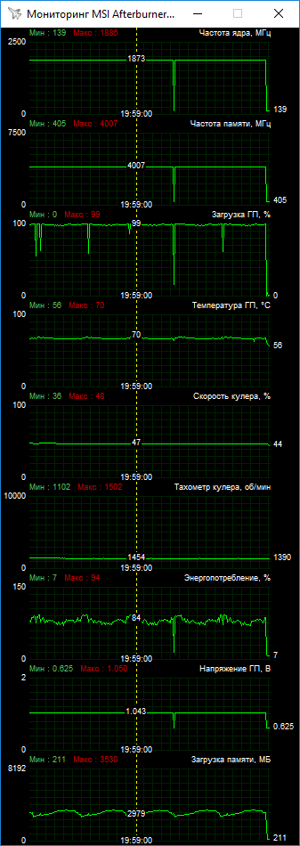

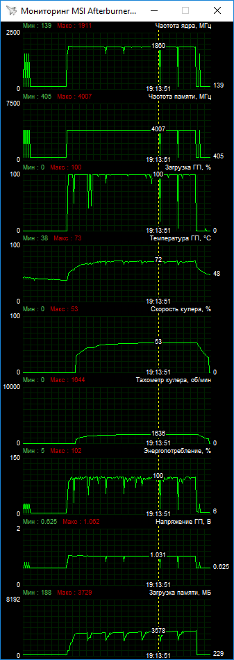

Тестирование проводилось на открытом стенде в помещении с температурой 22–23 °C. В таких условиях при игровой нагрузке ядро грелось до 72–73 °C, а вентиляторы раскручивались до 1500–1600 об/мин в пиковые моменты. Ниже это проиллюстрировано на скриншотах мониторинга данных во время прохождения тестов в Subnautica и Assassin's Creed Origins.
Gigabyte GV-N1060WF2OC-6GD Gigabyte GV-N1060WF2OC-6GD
Частота GPU в большинстве игр держалась на уровне 1860 МГц, в отдельных приложениях была ближе к уровню 1873 МГц. Редкие пиковые значения вплоть до 1911 МГц. Зачастую для тестов обычной версии GeForce GTX 1060 мы ограничивали частоту Boost значением 1860 МГц, а тут имеем схожий уровень частот изначально. Чтобы подогнать Gigabyte под возможности обычных карт, мы лишь снижали базовое значение лишь на 20 МГц, что в данном случае давало средний уровень частот Boost около 1848 МГц.

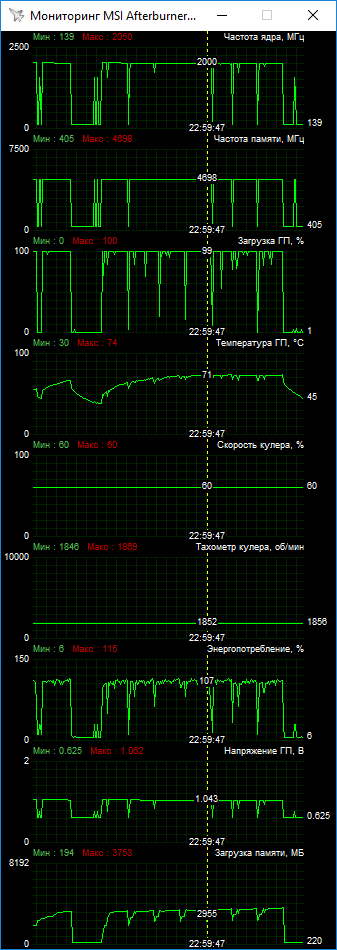

Переходим к разгону. Данный экземпляр удалось ускорить до 1687 МГц при пиковом Boost до 2050 МГц.
Реальные частоты Boost были на уровне 2000 МГц. Это слабоватый результат среди протестированных ранее GeForce GTX 1060, лучшие версии показывали разгон до 2100 МГц. А вот разгон памяти не сильно отличается от топовых вариантов, мы достигли эффективной частоты 9396 МГц.
Для стабилизации на повышенных частотах было улучшено охлаждение. Скорость вентиляторов зафиксирована на 60%, что эквивалентно 1850 об/мин. При этом пиковый уровень температур сохранился на отметке в 73–74 °C. То есть при небольшом росте частот понадобилось определенное ускорение, чтобы сохранить начальные температурные характеристики. Это вроде бы неплохие результаты, но они достигнуты на открытом стенде. Охлаждение простовато, у него нет потенциала для сохранения низких температурно-шумовых характеристик в тяжелых эксплуатационных условиях. Имея небольшой опыт использования данной видеокарты внутри корпуса, нужно сказать, что она может работать при 1800 об/мин и в номинале. А разгон может потребовать повышения скорости свыше 2000 об/мин.
