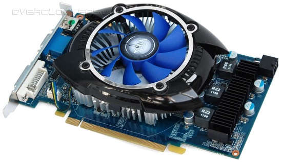

В очертаниях видеокарты узнается копия «старшего брата». Форма кожуха системы охлаждения другая, он намного меньше. Сбоку даже имеется радиатор на компонентах системы питания, которого не было у GeForce GTX 550 Ti.
Несмотря на простенькое исполнение, кулер с глянцевым кожухом смотрится вполне симпатично.

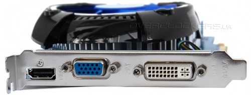

Набор разъемов таков: HDMI, DVI и старый D-Sub.

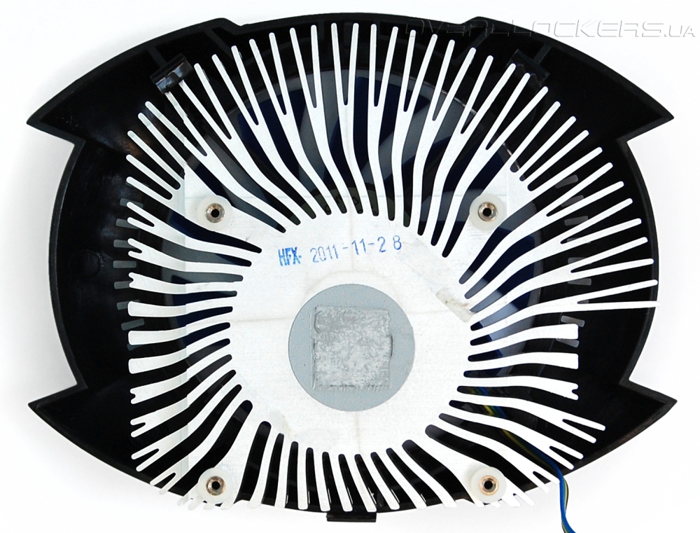

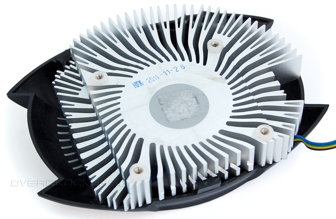

В дизайне радиатора нет ничего нового. Это по-прежнему цельная конструкция с расходящимися лепестками, но толщина граней больше, а количество их меньше. Так что площадь рассеивания должна быть меньше, чем у радиатора старшей видеокарты.
Кожух выполнен из толстого пластика и крепится к радиатору на защелки. Снять его проблематично — сидит как влитой, а толстый пластик гнуться не хочет (сделано на совесть). Поэтому вентилятор мы не снимали, хотя рассматривать там особо и нечего — маркировки не будет, как и у других видеокарт KFA2.
Диаметр вентилятора 80 мм (крыльчатка 75 мм), что меньше, чем у старшей карты.

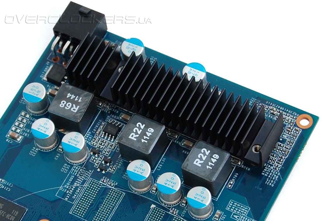

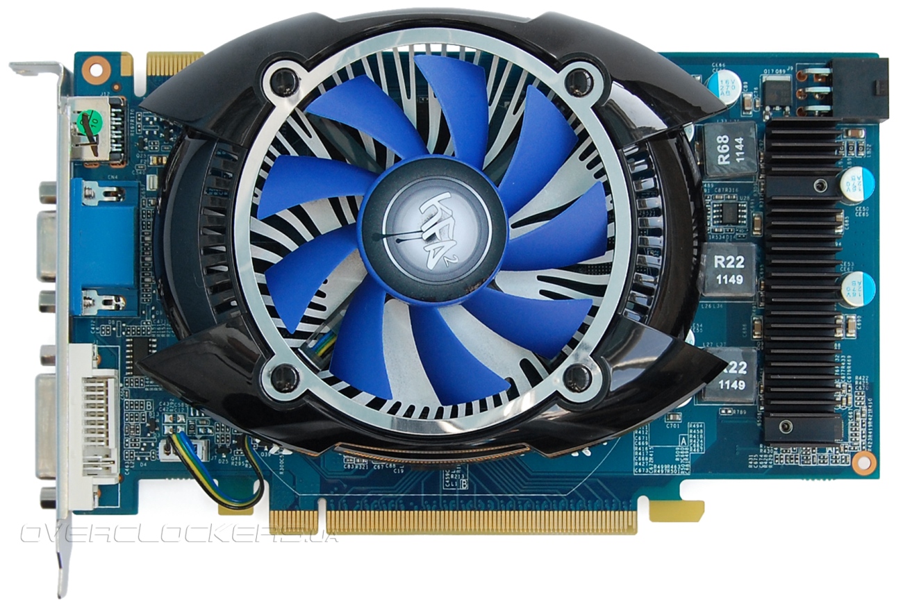

Транзисторы цепи питания охлаждаются небольшим ребристым радиатором.

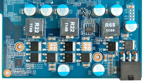

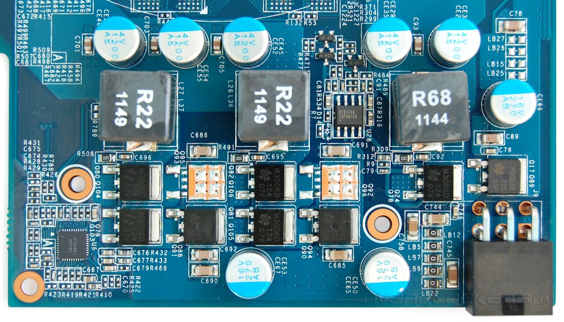

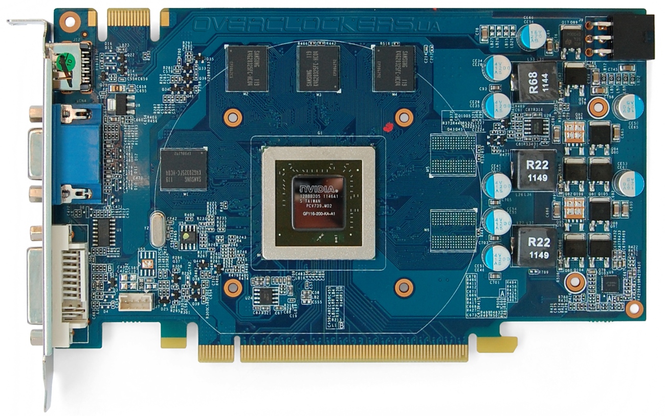

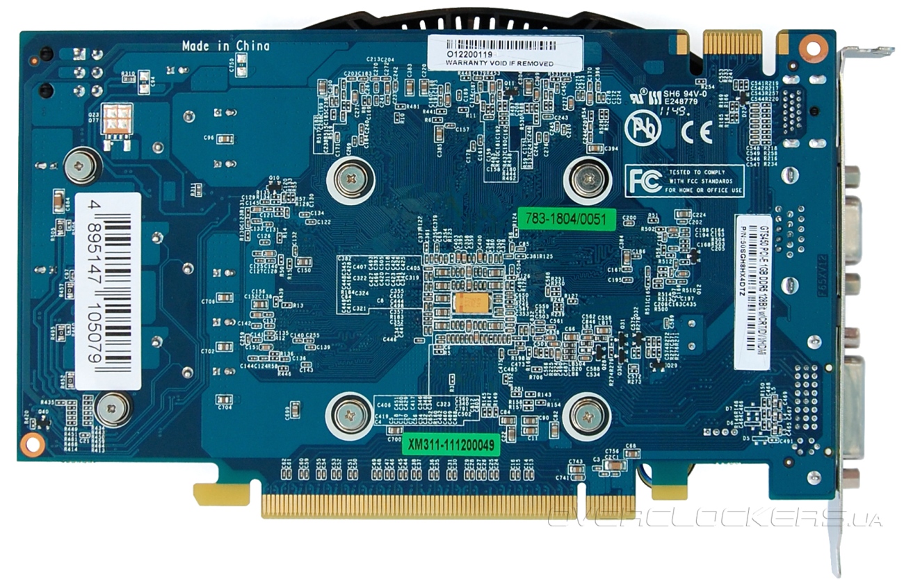

Плата выполнена по единому дизайну со старшим GeForce GTX 550 Ti, рассмотренным выше. Но в данной модели используются более простые «мосфеты».
Память запитана от однофазного стабилизатора напряжения. Питание графического процессора реализовано по двухканальной схеме на базе контроллера uP1608. Софтвольтмод поддерживается.

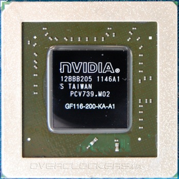

Вместо привычного GF106 на плате установлен GF116-200-KA-A1, который сейчас, наверное, используется во всех GeForce GTS 450.

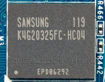

Один гигабайт памяти набран четырьмя микросхемами Samsung K4G20325FC-HC04.

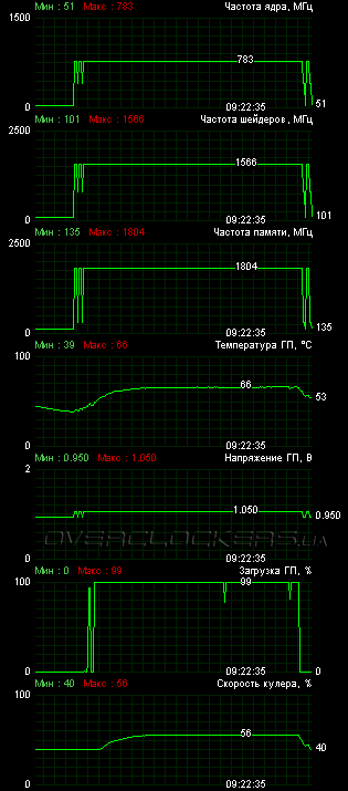

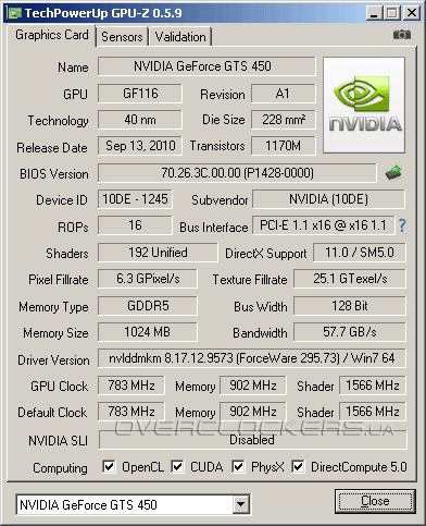

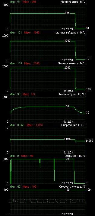

Рабочие частоты полностью соответствуют стандартным спецификациям: 783/1566 МГц для ядра и 3608 МГц для памяти. Программа GPU-Z оценила ASIC Quality данного процессора в 72%. Рабочее напряжение равно 1,05 В.
По температурным и шумовым характеристикам младшая карта оказалась намного удачнее старшей модели. Температура GPU при 12-минутной нагрузке Crysis: Warhead не превысила 66 °C, а вентилятор раскручивался не выше 56% от своего максимума. На общем фоне работающего системного блока шум этого вентилятора был едва заметен.
С разгоном дела тоже обстоят хорошо, хотя рубеж в 1 ГГц данный видеоадаптер не взял. Нам удалось добиться стабильности на 965 МГц при напряжении 1,075 В. Память разогналась до 4690 МГц, и если бы не ограничения в MSI Afterburner, то ей покорились бы и более высокие частоты. Итоговый прирост составил 23% по частоте ядра и 30% по частоте памяти. Хороший результат.
Для такого разгона пришлось повышать обороты обдувающего вентилятора до предела, но если ограничиться разгоном без софтвольтмода, то удастся сохранить и акустический комфорт. Причем такой разгон будет не намного меньше нашего, ведь GPU отлично работал на 940 МГц при своем номинальном напряжении.
