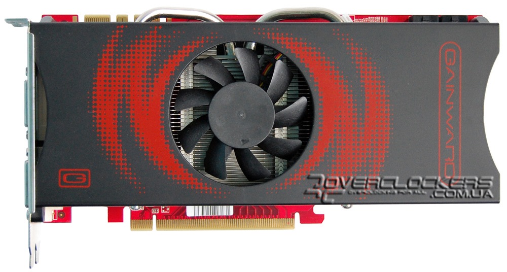

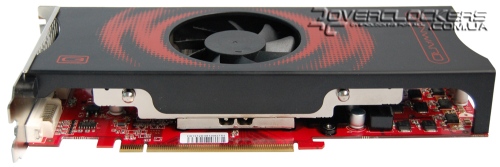

Ни для кого не секрет, что видеокарты Gainward производятся компанией Palit, и единственное, что их отличает, это система охлаждения и характерный черный кожух на картах Gainward. Благодаря этому кожуху создается впечатление, что под ним скрывается большой радиатор, который на самом деле скромнее.

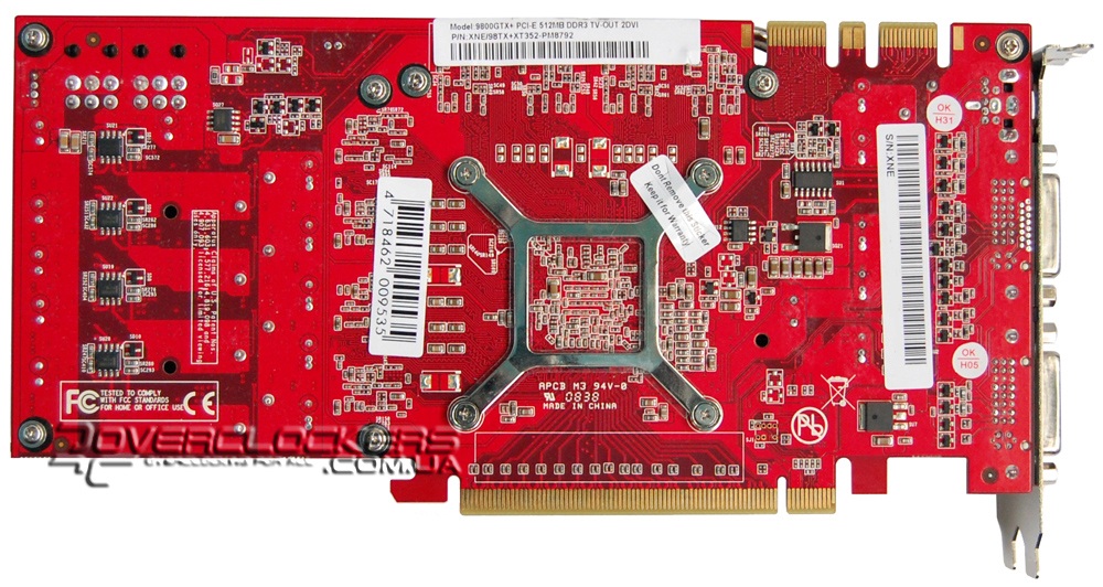

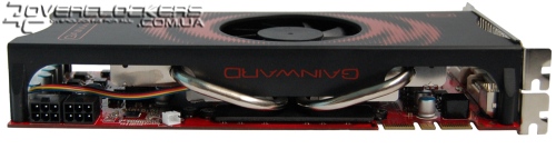

Как и многие продукты Palit/Gainward эта плата отличается нереференсным дизайном PCB и даже короче референса на пару сантиметров. Но, несмотря на более компактные размеры, подсистема питания GPU не упрощалась и реализована по четырехфазной схеме. Сбоку платы расположены два 6-контаткных разъема дополнительного питания.

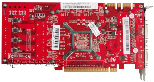

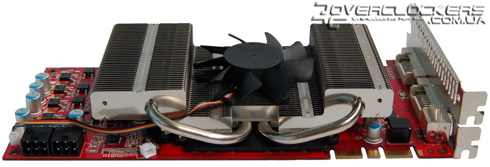

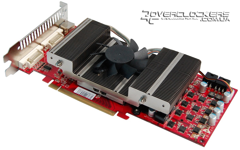

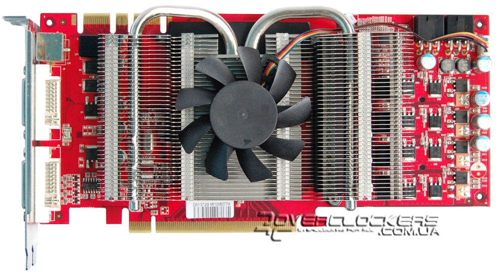

Кулер основан на двух тепловых трубках, которые контактируя с основанием, пронизывают 41 платину радиатора. Продувается эта конструкция стандартным вентилятором (который используется почти на всех картах Palit) с диаметром крыльчатки 65 мм. С обратной стороны видеокарты кулер прикручивается к металлическому крестообразному бэкплейту, гарантийная наклейка на котором препятствует демонтажу системы охлаждения.

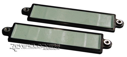

Чипы памяти охлаждаются двумя черными радиаторами-пластинами. Судя по отпечатку на термопрокладках, одна из этих пластин контакировала лишь с двумя крайними чипами, от двух центральных отпечатка нет совсем. Возможно, это следствие неровности самой пластины или легкого изгиба платы.
![Видеокарта Geforce 9800 GTX+ Gainward Видеокарта Geforce 9800 GTX+ Gainward](/video/geforce-gts250-9800gtx/11-geforce-9800gtx-gainward.jpg)
Подсистема питания никак не охлаждается, хотя под соответствующий радиатор имеются технические отверстия.

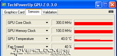

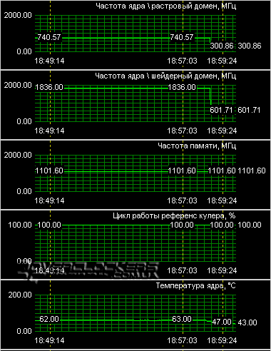

Кроме более экономичного графического ядра, выполненного по 55-нм техпроцессу, видеокарты серии GeForce 9800 GTX+ обзавелись и энергосберегающими технологиями. Так, для снижения энергопотребления и тепловыделения рабочие частоты у этих карт в простое снижаются. Видеокарта Gaiward при отсутствии нагрузки работает на частоте чипа 301 МГц, шейдерные блоки на 602 МГц, память на 200 МГц. Кстати, утилита RivaTuner 2.21 фиксирует лишь изменение частоты ядра, но в других программах, и в частности в GPU-Z, видно, что частота памяти в режиме 2D тоже снижается. В 3D-режиме ядро работает на 740 МГц, стрим-процессоры на 1836 МГц, память на 2203 МГц, что полностью соответствует рекомендованным частотам.

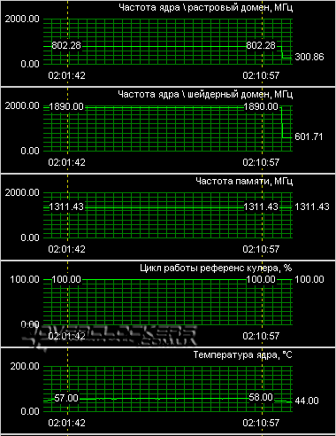

При десятиминутной нагрузке тестом ATI Tool температура ядра не превысила 63 °C (в открытом корпусе). Обороты вентилятора хоть и постоянно отображаются как 100%, на самом деле варьируются, не поднимаясь выше 50%. Отследить их можно на соответствующей вкладке в RivaTuner и изменить вручную.
Разгон этой модели остановился на отметке 802 МГц по ядру и 1890 МГц для шейдерного домена, что не на много выше номинала. А вот частоту памяти удалось поднять до 2623 МГц, т.е. на 19%. Высокие результаты разгона памяти обусловлены использованием чипов Hynix H5RS5223CFR N2C, которые изначально рассчитаны на 2400 МГц. Функционирование на таких частотах было возможно лишь при максимальных оборотах кулера, шум, конечно же, при этом был уже невыносимо высоким (но температура ядра не превышала 60 °C).
