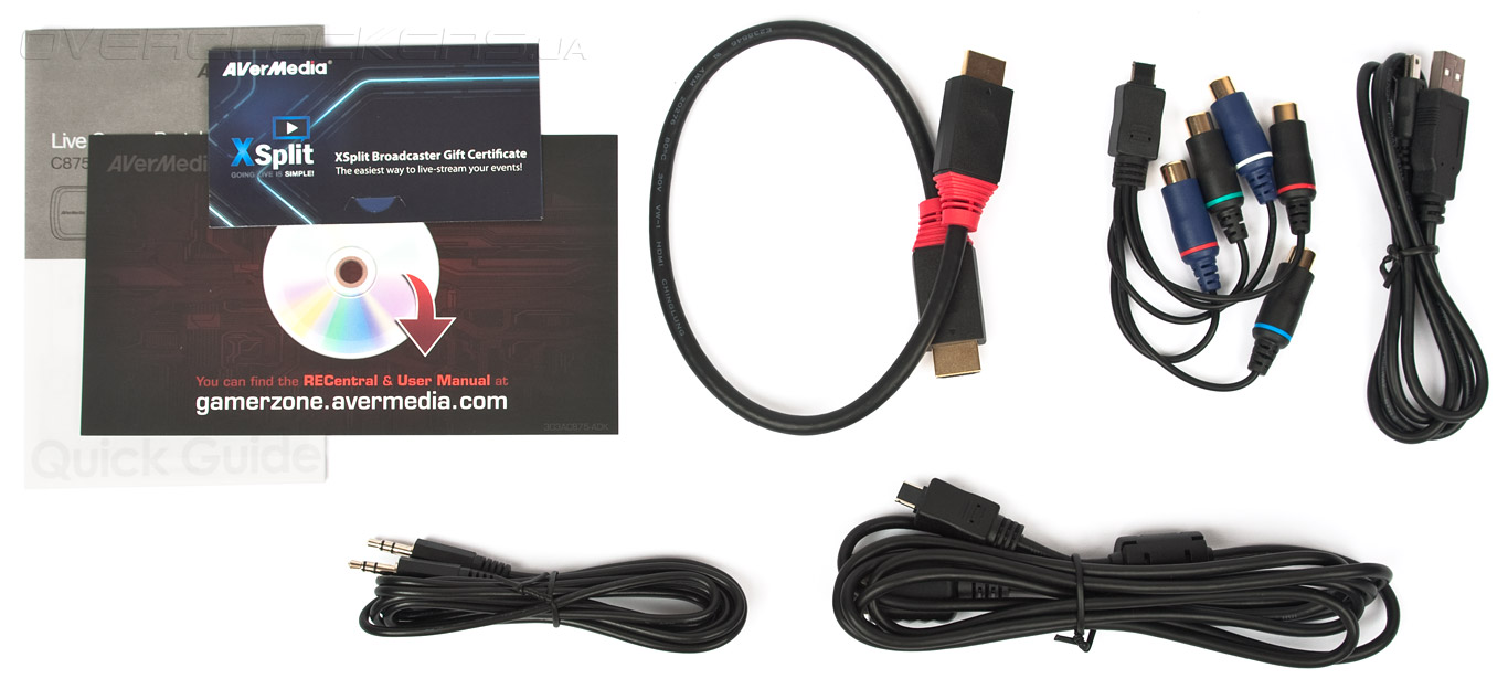

Среди них:
  • небольшой HDMI-кабель длиной 40 см;

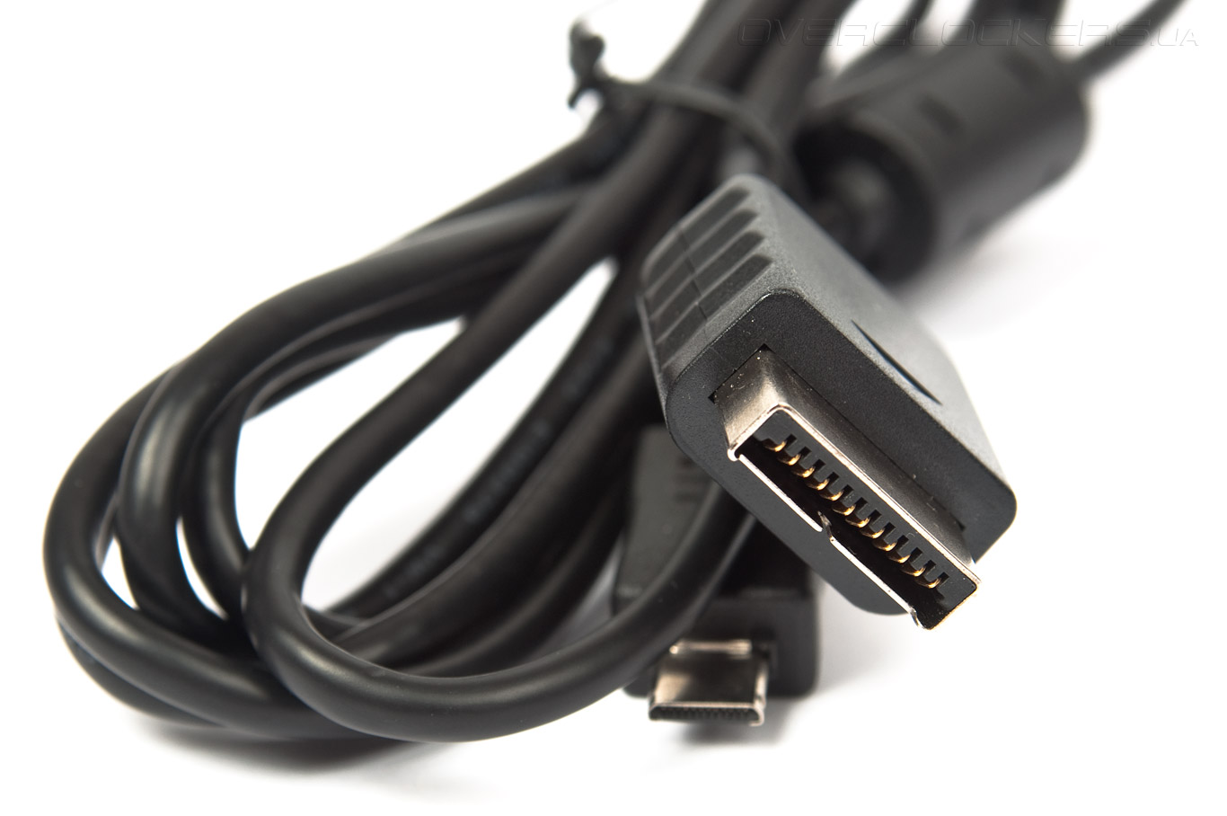

  • кабель для подключения аналогового выхода консоли Sony Play Station 3;
  • переходник для подключения компонентного видео и двухканального аудио-сигнала;
  • кабель USB/mini-USB для подключения устройства к ПК или к внешнему источнику питания (в комплект не входит);
  • звуковой кабель длиной 180 см с разъемами 3,5 мм.
В отличие от карты Live Gamer HD, которая комплектовалась еще парой различных переходников HDMI/DVI, рассматриваемое устройство, к сожалению, таковых в комплекте не имеет.
Кроме того, также присутствуют:
  • инструкция по эксплуатации на нескольких языках, в т.ч. русском;
  • карточка с трехмесячной Premium-лицензией для программы XSplit;

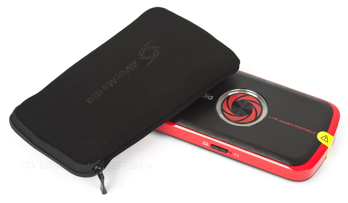

  • велюровый чехол для устройства.

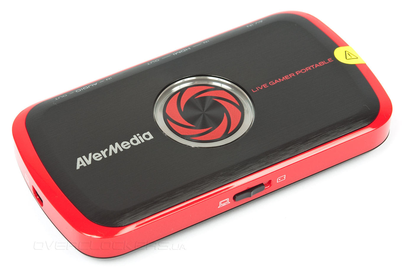

Корпус Live Gamer Portable выполнен из пластика. Боковые грани красного цвета, верхняя имеет стилизацию «под металл», а нижняя сторона устройства снабжена резиновой основой, предотвращающей скольжение устройства по гладкой поверхности, что крайне актуально при подключении к нему большого количества массивных кабелей. Сборка достаточно добротная, все детали подогнаны идеально, ничего не люфтит и не скрипит.
AVerMedia Live Gamer Portable

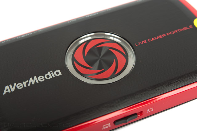

На верхней грани устройства расположена лишь единственная кнопка, являющаяся очередным воплощением той самой клавиши, стартующей запись. К ней мы еще вернемся чуть позже, а пока рассмотрим разъемы и аппаратные органы управления, размещенные на боковых гранях продукта.

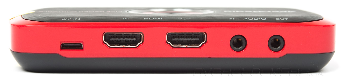

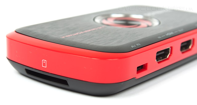

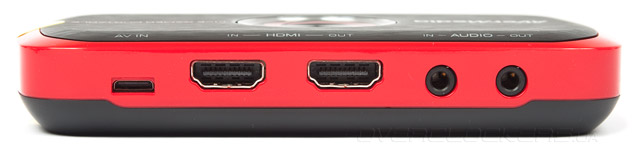

На одной из длинных сторон расположены все необходимые разъемы:
  • HDMI-вход;
  • HDMI-выход;
  • вход аудио-сигнала, разъем 3,5 мм;
  • выход аудио-сигнала, разъем 3,5 мм;
  • разъем для подключения аналоговых источников (именно здесь и понадобится часть имеющихся в комплектации переходников).

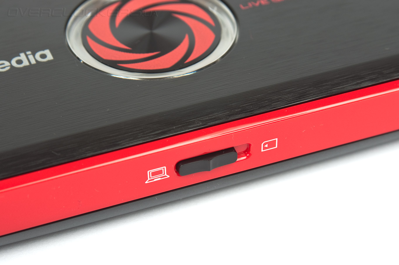

На противоположной грани расположена лишь кнопка переключения между режимами работы устройства — с ПК или без него.

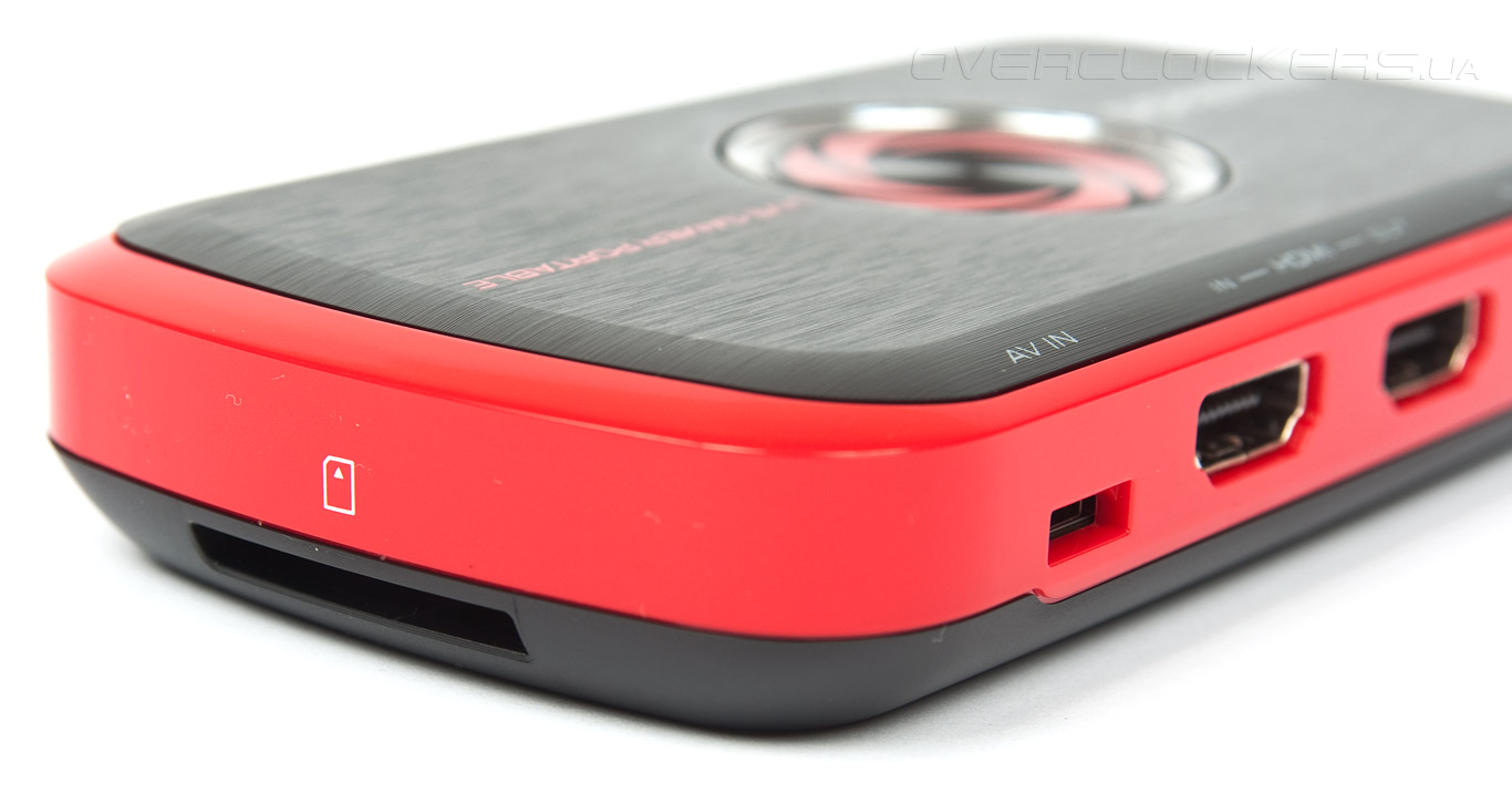

В последнем случае запись будет производиться на SD-карту, слот которой расположен на одной из узких граней устройства.

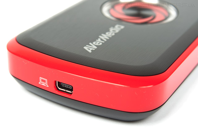

Ну и в конце концов, имеется разъем mini-USB для подключения к ПК или к источнику питания.

Ну и, собственно, вернемся к главной кнопке.
По окружности она обрамлена прозрачным пластиком, имеющим различные варианты синей или красной подсветки в зависимости от текущего состояния устройства.

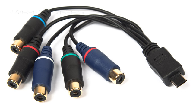

Для подключения аналогового сигнала рекордер имеет специальный разъем. В зависимости от типа подключаемого устройства, нужно будет задействовать один из имеющихся в комплекте поставки переходников. Первый из них предназначен для подключения как раз упомянутой игровой консоли Sony PlayStation 3, которая не имеет привычных выходов компонентного сигнала.
Другой позволяет получить на выходе «тюльпаны» для компонентного видео YPbPr и стерео-аудио.

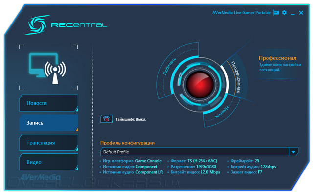

Для работы с Live Gamer Portable используется программное обеспечение AVerMedia RECentral, знакомое нам по работе с внутренней картой захвата, рассмотренной в прошлом обзоре. В комплекте поставки какие-либо носители с ПО отсутствуют, предполагается, что пользователь самостоятельно загрузит его с сайта производителя.
AVerMedia RECentral

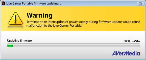

Прежде всего, стоит произвести обновление прошивки рекордера. Для этого после установки RECentral и драйверов, необходимо, предварительно загрузив утилиту для обновления внутреннего ПО, подключить устройство по USB-интерфейсу к компьютеру. Причем, во избежание каких-либо проблем в процессе обновления, производитель настойчиво требует отключить все прочие кабели, подключенные к устройству, кроме USB.
AVerMedia RECentral
Сам процесс прошивки не представляет никаких сложностей, однако длится достаточно долго — до 15 минут.
AVerMedia RECentral
Для инициализации новой прошивки устройство необходимо «перезагрузить», лишив, а после возобновив питание устройства по USB.
В прошлом материале мы уже достаточно внимательно рассмотрели возможности ПО RECentral, поэтому остановимся лишь на основных деталях.

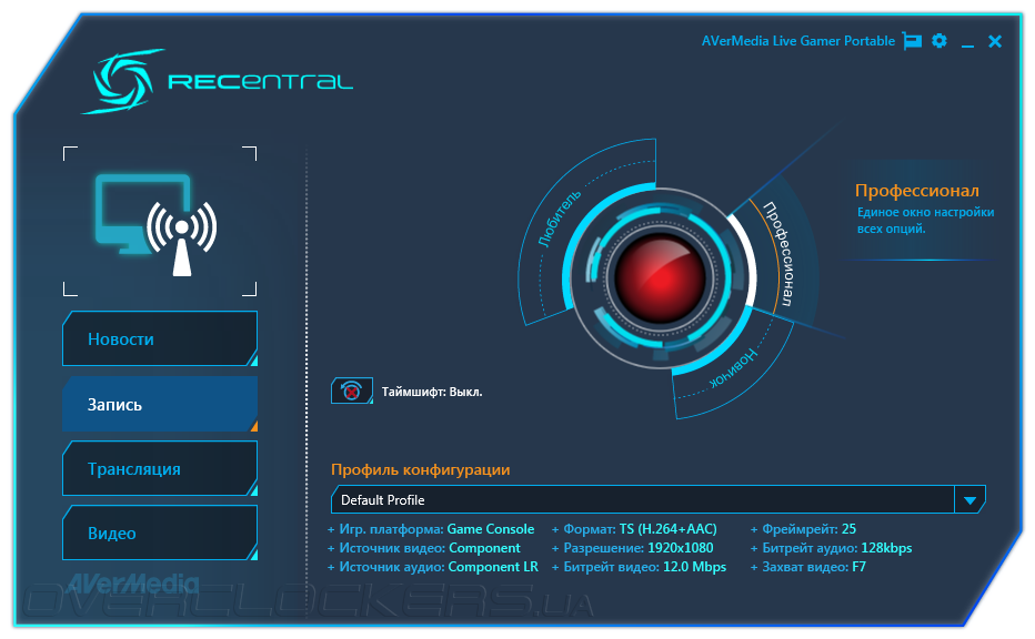

Программа имеет четыре основных пункта меню. Раздел «Новости» является сугубо информационным, отображая сводку новостей компании, информацию об обновлении ПО или прошивок. Самый нижний пункт в этом меню — «Видео» — просто открывает окно проводника с видео-файлами.

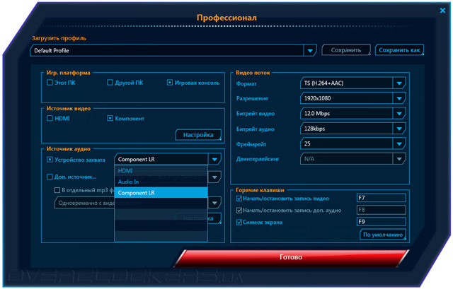

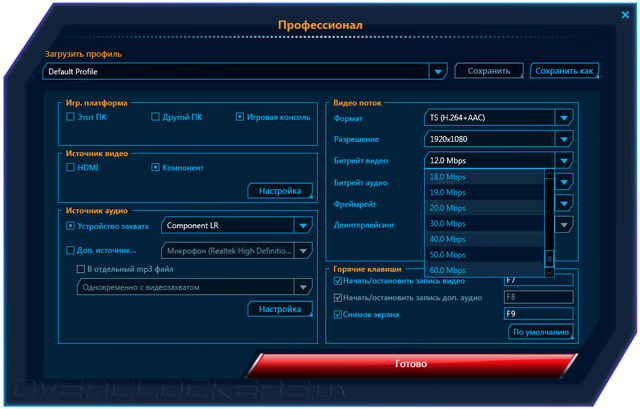

Основная работа будет происходить в разделе «Запись». Как и ранее, для различных групп пользователей созданы несколько режимов, позволяющих в зависимости от их познаний настраивать те или иные параметры.
Само собой, мы будем рассматривать самый интересный для нас режим «Профессионал», позволяющий произвести абсолютно любые настройки.
AVerMedia RECentral

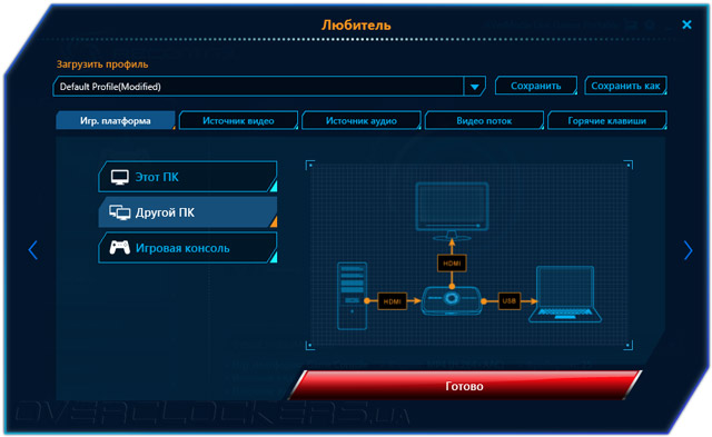

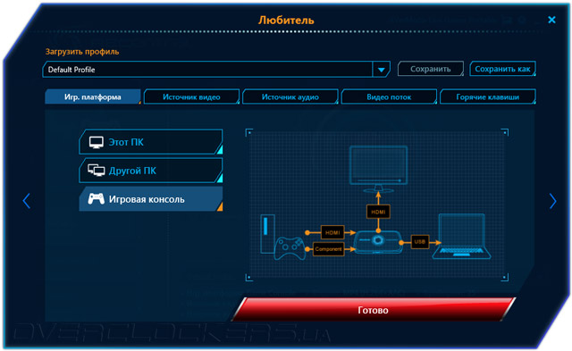

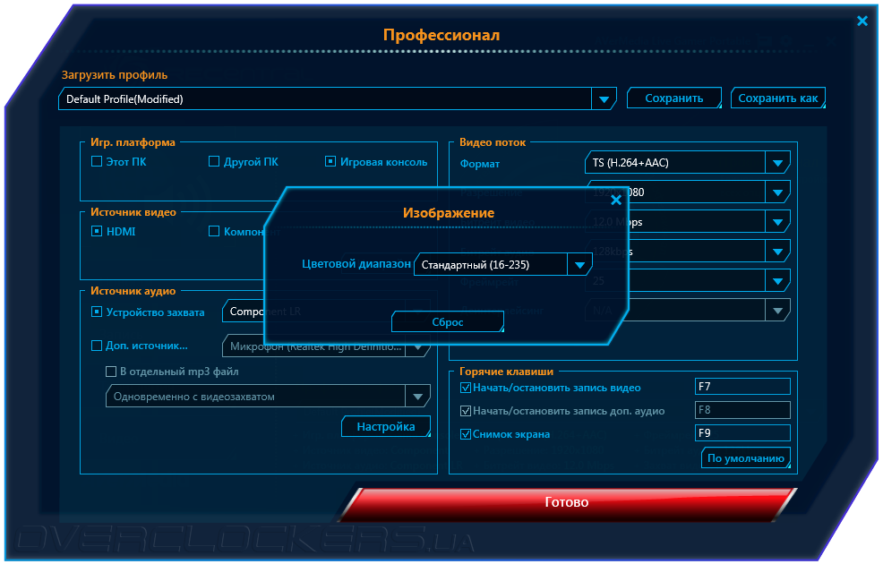

Здесь, в первую очередь, необходимо выбрать, какое из устройств будет являться игровой платформой и с какого интерфейса будет происходить захват видео. Аналогичную настройку необходимо произвести и для аудио-сигнала. Кроме того, при желании можно дополнительно выбрать еще один источник звука, коим, например, может являться микрофон.
AVerMedia RECentralAVerMedia RECentral

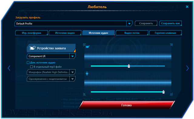

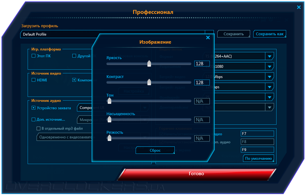

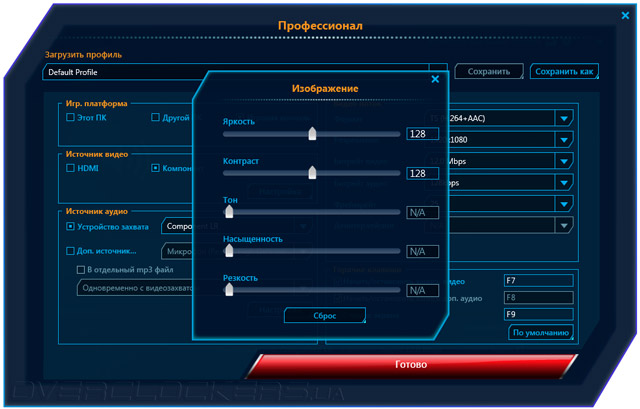

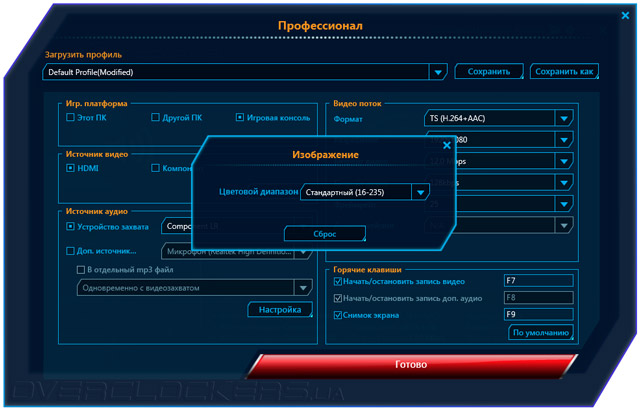

При выборе в качестве входного аналогового сигнала, будет доступна настройка основных его характеристик, как, например, яркость, контрастность, насыщенность и пр.
AVerMedia RECentral
А вот при использовании HDMI доступна настройка диапазона, дабы сохранить цвета максимально естественными. К примеру, при использовании видеокарты необходимо выбрать диапазон 16–235, а вот при подключении консоли, на вход будет подаваться сигнал с полным диапазоном 0–255, и правильным будет выбрать данное значение.
AVerMedia RECentral

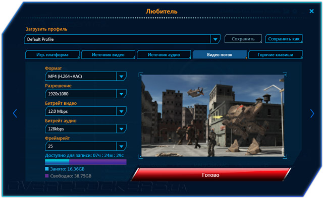

Самое интересное нас ждет в разделе настройки видеопотока. Само собой, Live Gamer Pоrtable имеет аппаратный кодер H.264, который полностью избавляет центральный процессор компьютера от этой задачи. Как уже было сказано выше, максимальным режимом записи является 1920x1080@30p, а максимально доступный битрейт равен 60 Мбит/с. В качестве формата файла можно выбрать .mp4 или .ts
При записи с аналогового входа максимальным будет являться разрешение, обеспечиваемое источником сигнала, независимо от того, что выставлено в настройках RECentral. Наибольшее же значение при использовании компонентного входа аналогично HDMI и ограничено 1920x1080.
AVerMedia RECentral
Собственно, это все необходимые настройки и для начала записи нужно лишь нажать соответствующую кнопку в RECentral или же кнопку на самом устройстве. Просматривать записываемое видео можно и в продемонстрированном выше отдельном окне RECentral.

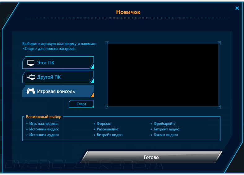

При выборе режима «Новичок» ПО само за пользователя решит какие лучше параметры использовать, потребуется указать лишь источник и правильно подключить рекордер.
AVerMedia RECentral

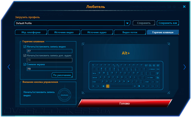

Ну и последний режим — «Любитель» — также позволяет установить все основные параметры захвата, но настройки сгруппированы на нескольких независимых вкладках, а разделы с выбором источника сигнала имеют еще и иллюстрации, демонстрирующие схему подключения устройства записи.
AVerMedia RECentralAVerMedia RECentralAVerMedia RECentralAVerMedia RECentralAVerMedia RECentralAVerMedia RECentral

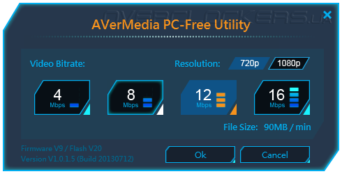

AVerMedia Live Gamer Portable выгодно отличается возможностью полностью автономной работы, без подключения устройства к ПК.
Для использования устройства в таком независимом режиме, необходимо произвести предварительную настройку. Для чего требуется запустить приложение AVerMedia PC-Free Utility, которое позволит установить основные параметры записи — выбрать необходимый размер и битрейт получаемого видео.
AVerMedia RECentral
Здесь уже настройки значительно менее гибкие и ничего другого кроме данных установок сделать нельзя. Далее можно отключать устройство от ПК и начинать запись, для чего достаточно нажать кнопку на устройстве. Остановка записи происходит по повторному нажатию на нее же. Само собой, нужно не забывать о подключении устройства к источнику питания, коим может выступать любой 5-вольтовый БП с USB-разъемом, или, скажем, «повербанк». В результате записи мы обнаружим на карте памяти видеофайл в формате .TS.

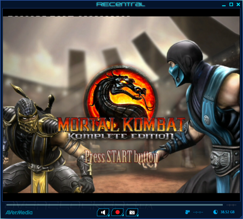

Дабы оценить качество захвата мы произвели запись нескольких роликов, как с игрового ПК по HDMI-интерфейсу, так и с консоли Sony Play Station 3 при использовании аналогового выхода. Для определения качества кодирования была произведена запись с различными значением битрейта для цифрового сигнала.
По ссылкам ниже можно загрузить соответствующие видеоролики для ознакомления:
По результатам записи можно сказать, что битрейт 60 Мбит/с скорее всего окажется избыточным. Для записи даже самых динамичных сцен будет достаточно и 20 Мбит/с — значения, которое являлось максимум для предыдущего продукта AVerMedia. Конечно, если внимательно присмотреться, на «стоп-кадрах» можно увидеть разницу в сжатии изображений с различным битрейтом, но в динамике для человеческого глаза картинка практически неотличима. К тому же, зачастую многие такие видеоролики записываются для последующего выкладывая в Сеть, где значение потока даже в 20 Мбит/с является большим. Ну и не стоит забывать о том, что чем выше битрейт, тем большим окажется размер итогового файла, что тоже бывает важно.

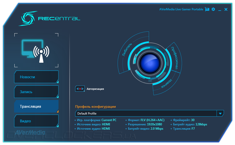

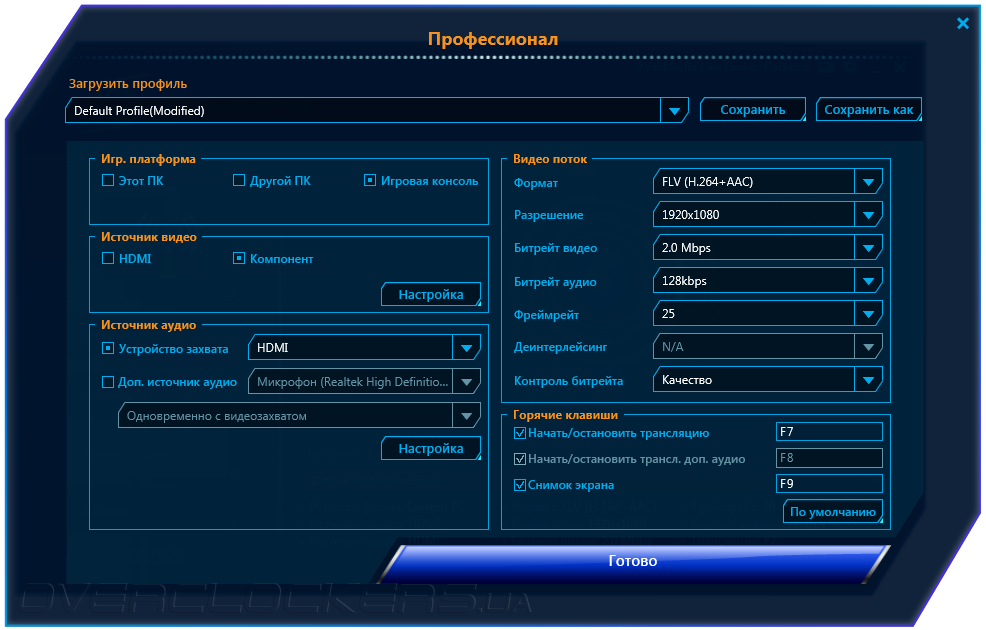

В завершение, вкратце остановимся на еще одной функции AVerMedia Live Gamer Portable — трансляции видео в Интернет.
AVerMedia RECentral
Как и при обычной записи, для режима трансляции доступны три режима для удобства разных категорий пользователей.
AVerMedia RECentral
В целом, работа с онлайн-вещанием не отличается от карты Live Gamer HD. Напомним, что «из коробки» устройство может работать с сервисами Twitch, Ustream и малоизвестным у нас японским niconico. Для организации трансляции достаточно иметь учетную запись на одном из сервисов. Кроме того, есть возможность подключиться и к любому RTMP-серверу.
