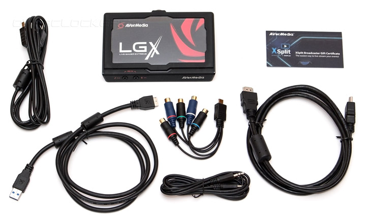

Комплект поставки Live Gamer Extreme необычайно обширен. Производитель позаботился о наличии всей необходимой периферии, которая может понадобиться пользователю при подключении и настройке устройства:
- кабель USB 3.0;
- HDMI-кабель;
- кабель к PS3;
- компонентный видео/аудио-кабель;
- аудио кабель 3,5 мм;
- руководство пользователя.

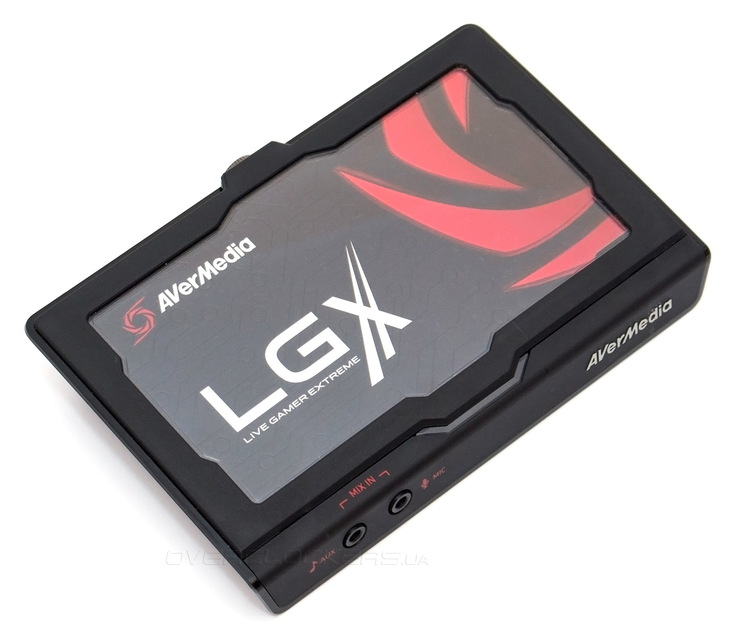

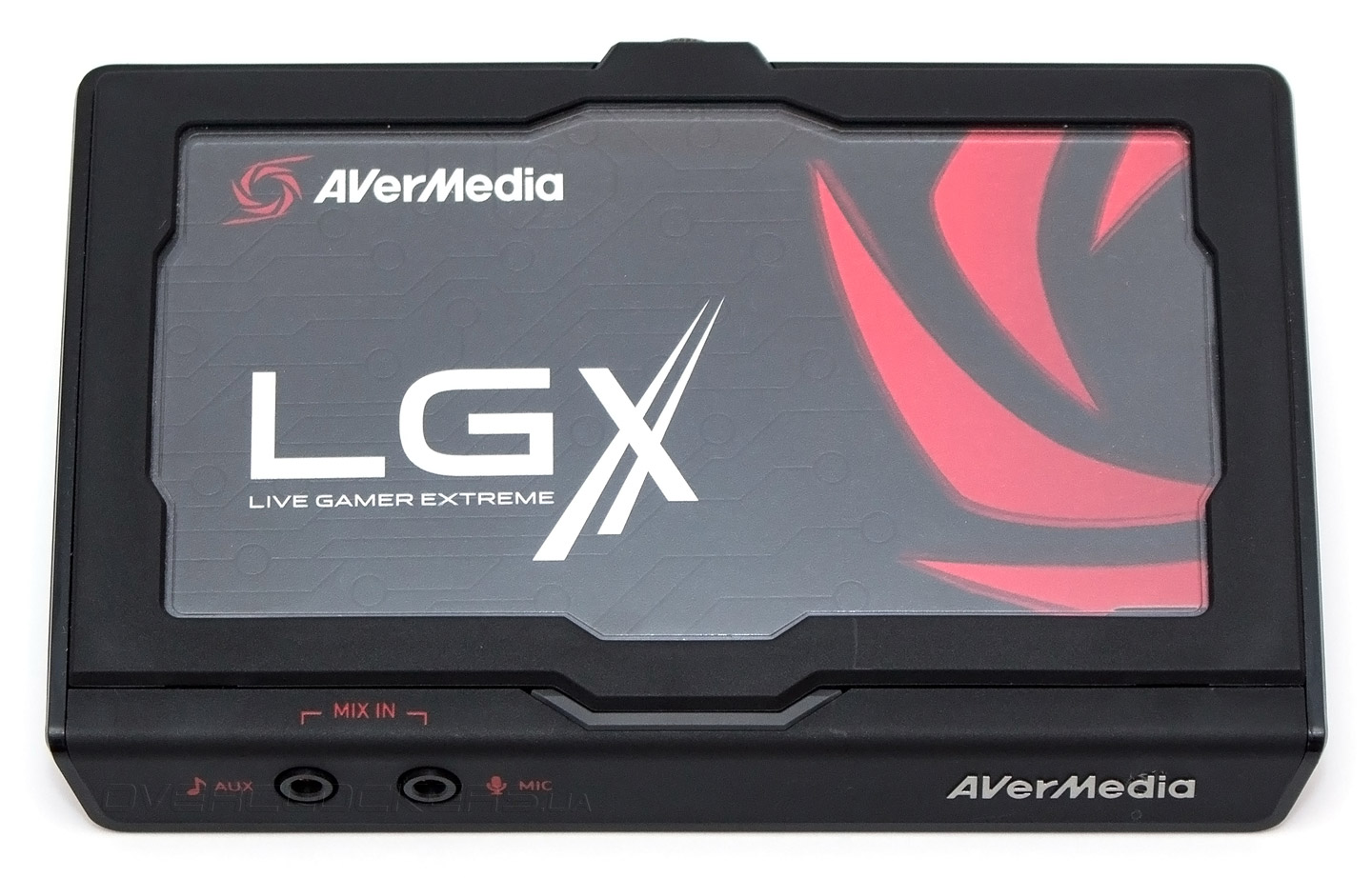

Корпус выполнен из комбинации матового и глянцевого пластика. Практически всю поверхность верхней грани занимает прозрачная вставка, через которую можно увидеть название продукта, логотип компании AVerMedia и небольшой красный орнамент в форме лепистков.
Ниже размещен световой индикатор, который изменяет свой цвет в зависимости от выбранного режима работы.

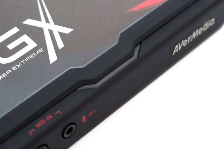

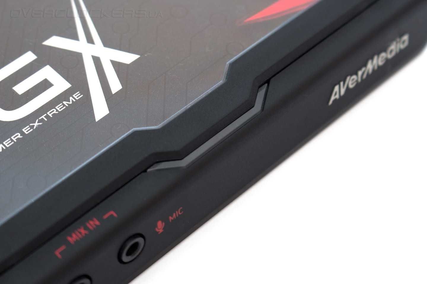

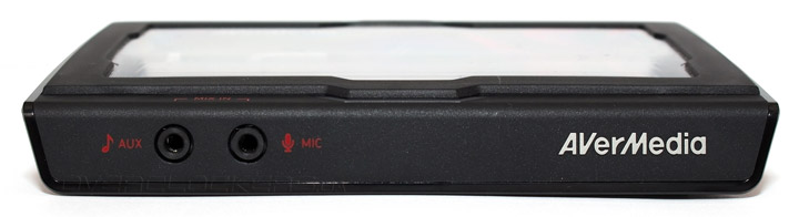

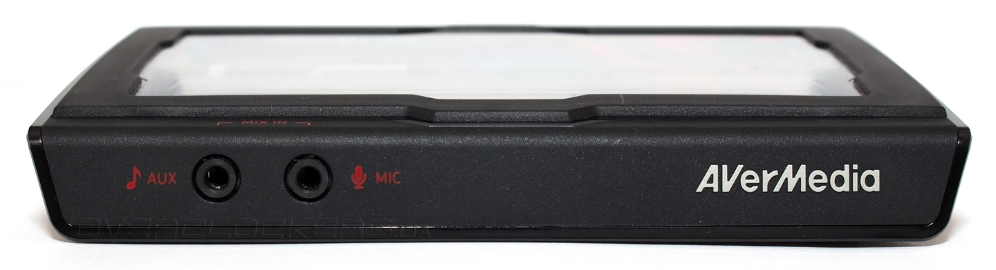

На фронтальный торец вынесены два аудивхода: линейный звуковой вход и разъем для подключения внешнего микрофона.

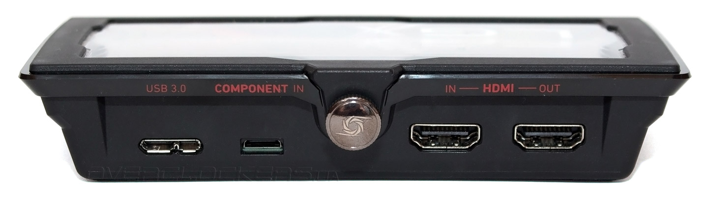

Тыльная часть собрала оставшиеся порты. Разъем Micro-USB 3.0 одновременно служит и для подачи питания, и передачи записываемых данных на ПК. Два видеовхода (компонентный и HDMI-in) используются для захвата изображения. Оставшийся HDMI-out предназначен для дальнейшей ретрансляции сигнала от Live Gamer Extreme к монитору или ТВ.

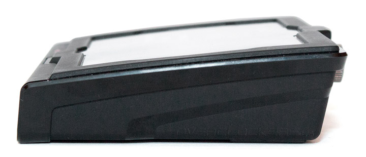

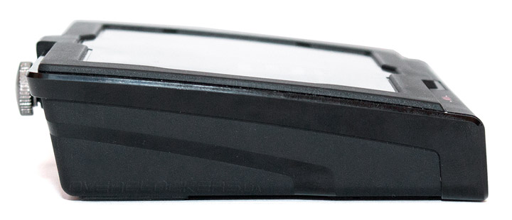

Боковые части корпуса остались не задействованными, но на них появились небольшие элементы декора. В целом, дизайн Live Gamer Extreme выглядит более свежим и интересным, чем консервативные варианты исполнения, в которых были выполнены EzRecorder 130 и ExtremeCap U3.

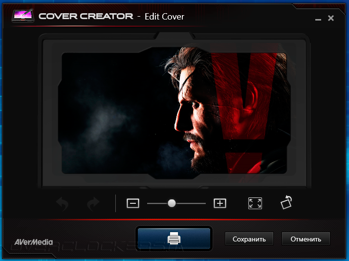

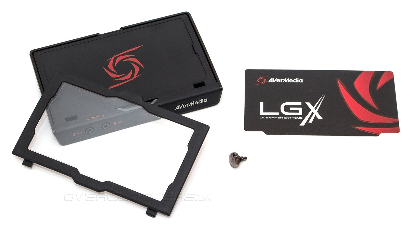

В дополнение ко всему, разработчики оставили новоиспеченным владельцам пространство для дальнейшей модификации внешнего вида своих устройств. Для этого необходимо снять верхнюю крышку, предварительно выкрутив единственный круглый винт. Внутри окажется бумажный вкладыш, тот самый с логотипом AVerMedia, рассмотренный выше.
Теперь достаточно запустить фирменную утилиту Cover Creator, выбрать любой понравившийся рисунок, отредактировать его в случае необходимости и отправить все это дело на печать.
Такая опция точно придется по душе более молодому поколению, заядлым фанатам компьютерных игр, у которых теперь появилась возможность нанести образ обожаемого героя, да и просто всем любителям кастомизации и эксклюзива.

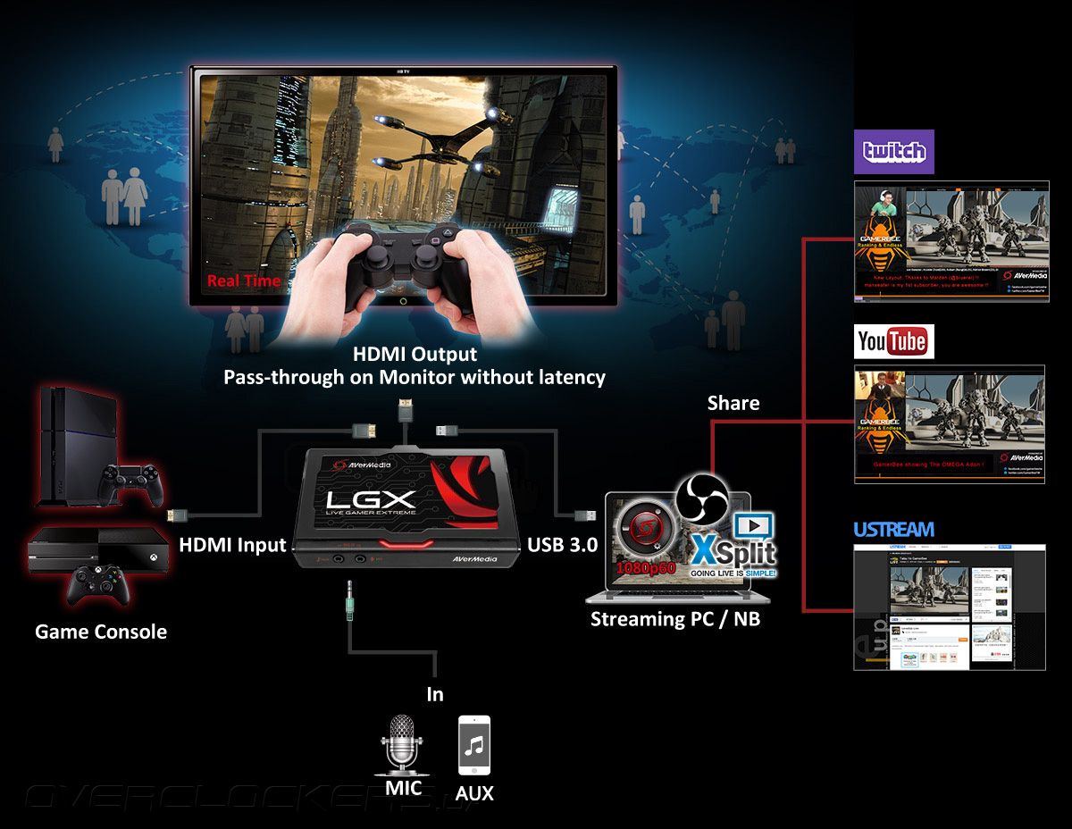

Схема подключения построена таким образом, что предусматривает обязательное задействование дополнительного ПК. То есть, у вас должен быть источник видеосигнала (ПК, игровая консоль, видеокамера и т.д.), и должен быть компьютер, к которому непосредственно будет подключена Live Gamer Extreme, и на который будет вестись запись/трансляция. Тут также необходимо учитывать довольно высокие системные требования, которые производитель выдвигает к записывающему железу. Для декстопа это четырехядерный процессор Intel Core i5-4440 или более производительная модель, 4–8 гигабайт оперативной памяти и видеокарта уровня GeForce GTX 660. Если же для стримминга планируется использовать ноутбук, то он должен быть оборудован CPU Intel Core i7-4810MQ и графическим адаптером GeForce GTX 870M.
У схемы есть свои плюсы и минусы, но если говорить о записи несжатого видео в столь высоком качестве, то других вариантов попросту нет. К сильным сторонам стоит отнести высокое качество полученного материала и отсутствие какой-либо задержки при выводе изображения на основной экран. Ну, а недостаток очевиден — необходимость второго ПК.

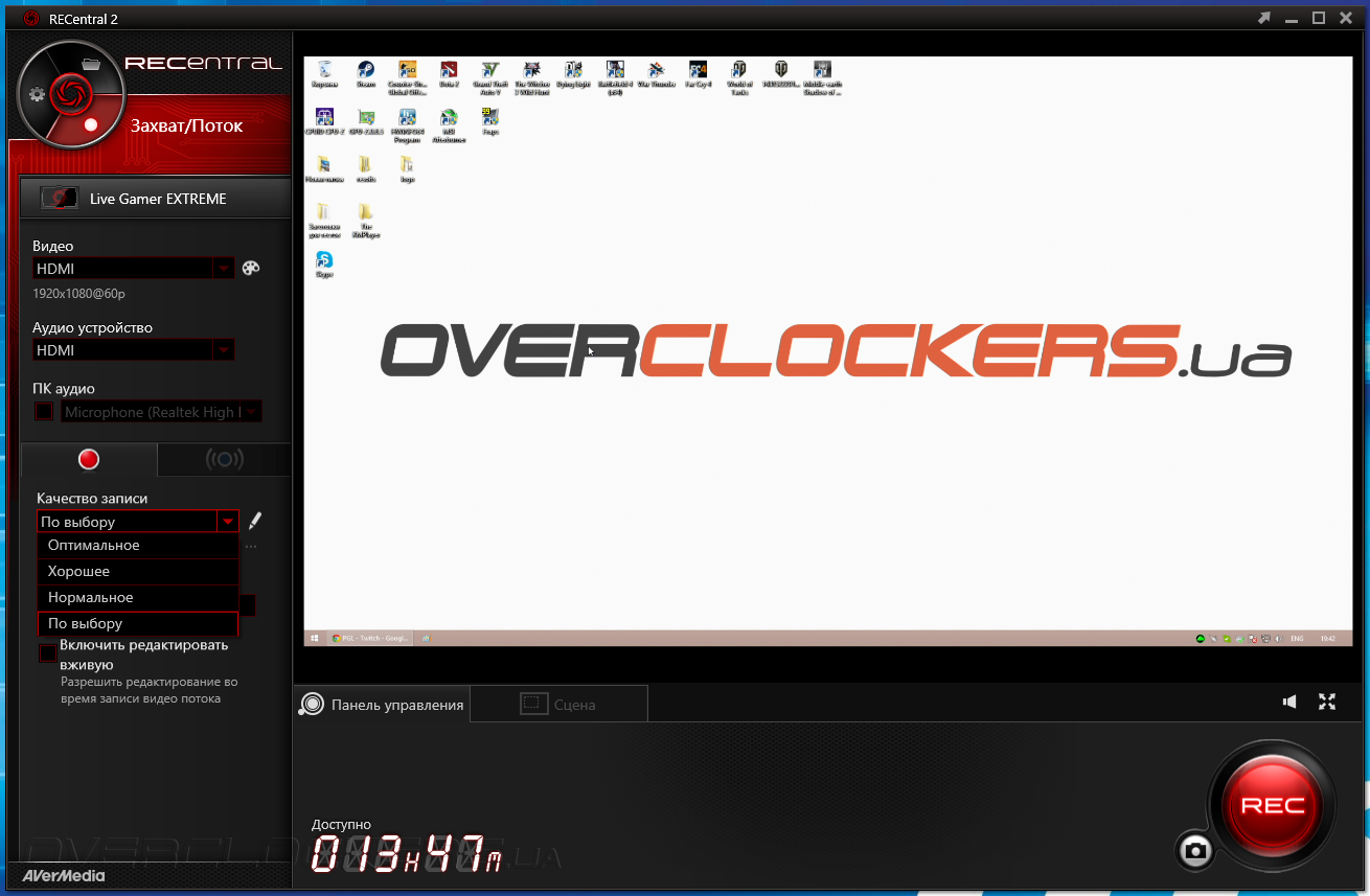

Тем же, кто рассматривает возможность задействования LGX именно для создания youtube-подкастов стоит ознакомиться с рекомендуемыми настройками кодирования, которые прописаны на официальной страничке справки Youtube. Их можно установить либо непосредственно при записи в фирменном софте AverMedia, либо задать при последующем кодировании контента в видеоредакторах.

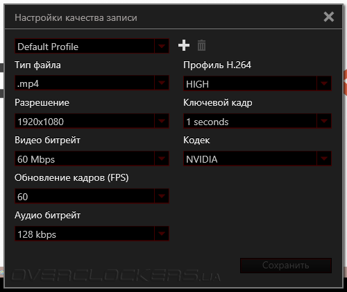

Пользователю предлагается выбрать среди трех базовых профилей качества изображения (нормальное, хорошее и оптимальное) или создать комплект своих собственных установок, используя программируемый профиль.
Градация настроек довольно обширна. Так разрешение экрана можно изменять от 640х480 до 1920х1080 точек, а ползунок битрейта двигать в диапазоне от 0,3 до 60 Мбит/с. Ниже приведен пример записи игрового процесса в The Witcher 3: Wild Hunt при следующих параметрах: несжатое видео, разрешение 1920х1080 пикселей, битрейт 60 Мбит/с, 60 fps.

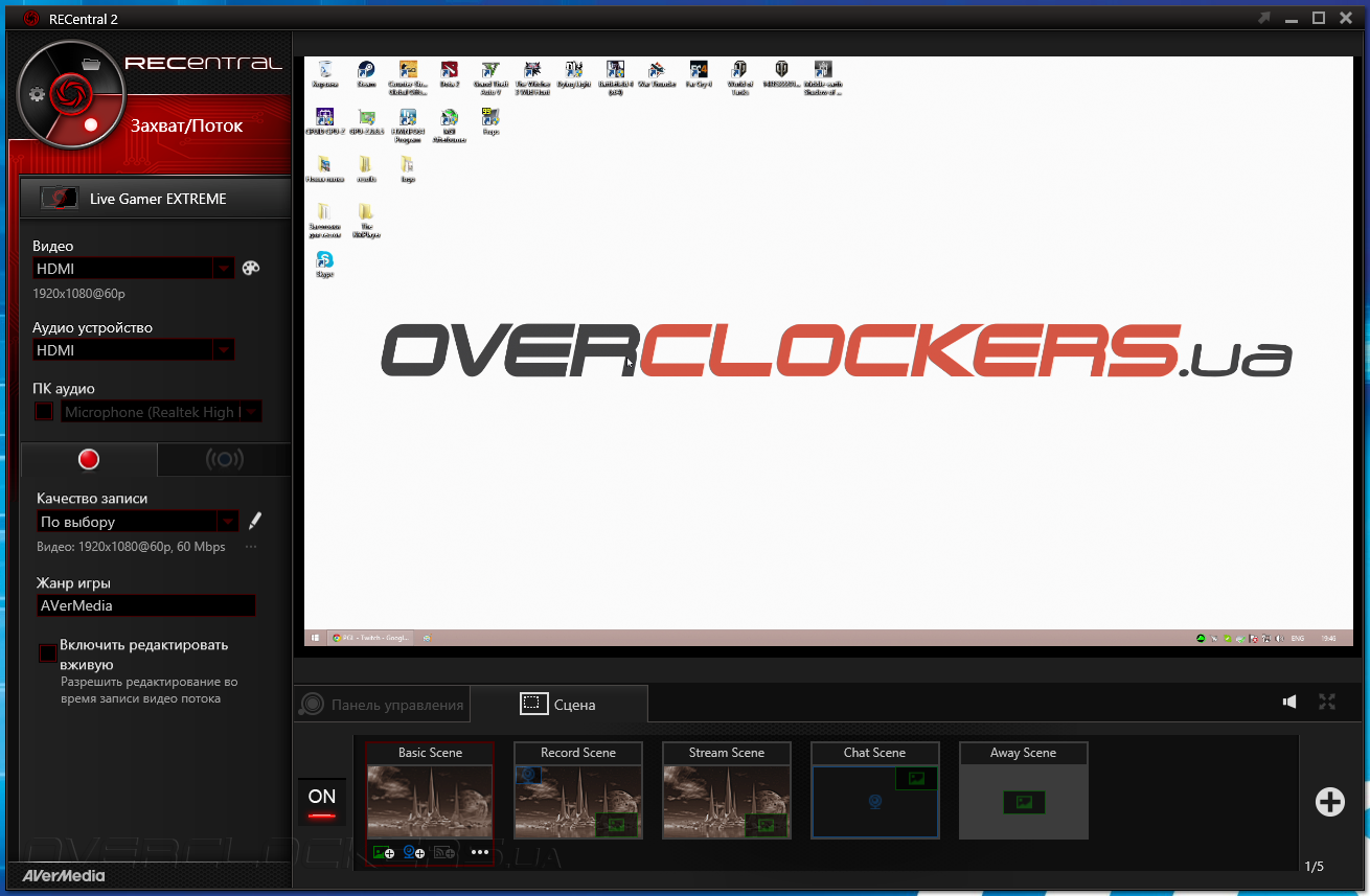

Как видим, изображение сохранило все мелкие детали и выглядит так же четко, как и должно. Но самые интересные дополнительные возможности открываются далее, если в нижней части экрана выбрать закладку «Сцена». По сути, тут собраны те задачи, для которых может использоваться устройство видеозахвата и те форматы трансляции, в которых чаще всего вещают стримеры: базовая сцена, сцена записи, сцена трансляции, сцена общения с чатом, сцена «нет на месте».
В каждую из них можно добавить одно или несколько изображений, которые будут скомбинированы с видеопотоком. Пользователь самостоятельно решает какой размер картинки установить и в какой области экрана ее закрепить. Таким образом в трансляции можно показать, например, ваш собственный логотип или, если повезет, логотип одного из спонсоров. Также, данный инструмент отлично подойдет, чтобы при игре в Dota 2 наложить кастомный HUD, как это делают профессиональные студии.
Скачать в оригинальном качестве
Ну и конечно же, теперь в RECentral 2 появилась поддержка веб-камеры, которую аналогично картинкам можно свободно регулировать.

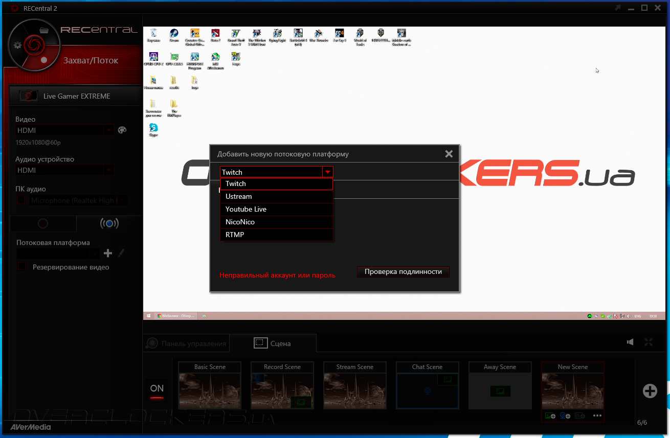

Перечень доступных для стриминга платформ содержит все актуальные на сегодня площадки.

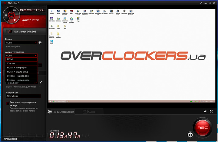

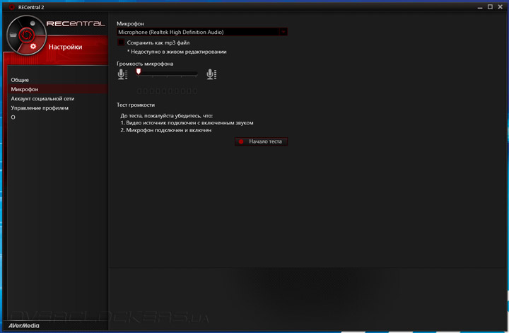

Что же касается работы со звуком, то Live Gamer Extreme действительно способна микшировать сразу три источника звука, правда с поправкой, что захват происходит именно с ПК. Но даже при трансляции видео с консолей, кастерам теперь нет необходимости покупать отдельный микшер. Достаточно подключить к LGX микрофон или MP3-плеер и теперь зрители будут слышать ваши комментарии или фоновую музыку.

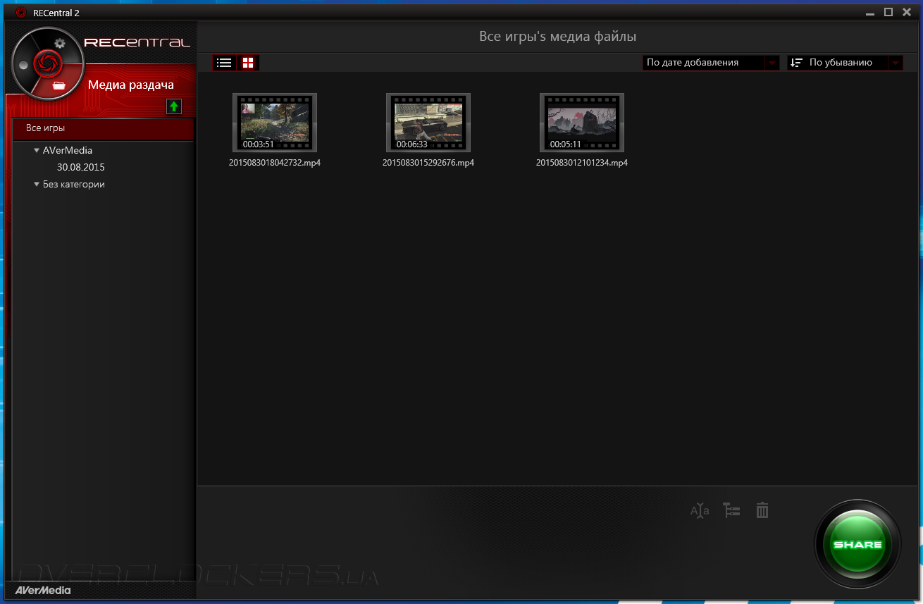

Отснятый материал попадает в отдельную папку, где его можно отредактировать или сразу поделиться с друзьями через социальные сети, нажав кнопку «share». Live Gamer Extreme поддерживает функцию и так называемого «живого монтажа», когда записанный материал можно отмотать, пересмотреть или порезать, не останавливая при этом процессор захвата, но практической пользы от нее совсем мало.
