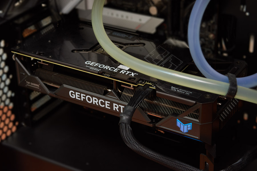

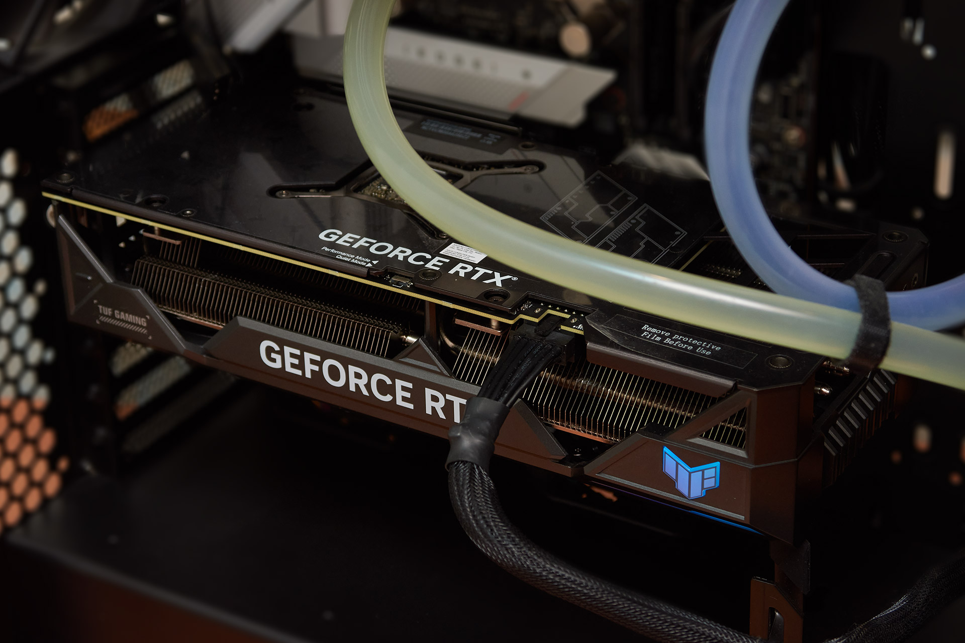

Видеокарта высполнена в стиле современной серии TUF, которая в отличие от продуктов прошлого поколения, отличается литым кожухом системы охлаждения. Но пластина на обратной стороне карты обычная штампованная, как у старых моделей.
Размеры графического адаптера находятся на уровне карт прошлого поколения, и его длина составляет 30,5 см, что почти на пять сантиметров меньше, чем в моделях GeForce RTX 4090 и RTX 4080.
В отличие от референсной видеокарты и конкурентов, TUF GeForce RTX 4070 Ti 12GB GDDR6X OC Edition имеет пять разъемов для подключения мониторов: три DisplayPort 1.4a и два HDMI 2.1a. Толщина карты составляет около 3,5 слота.

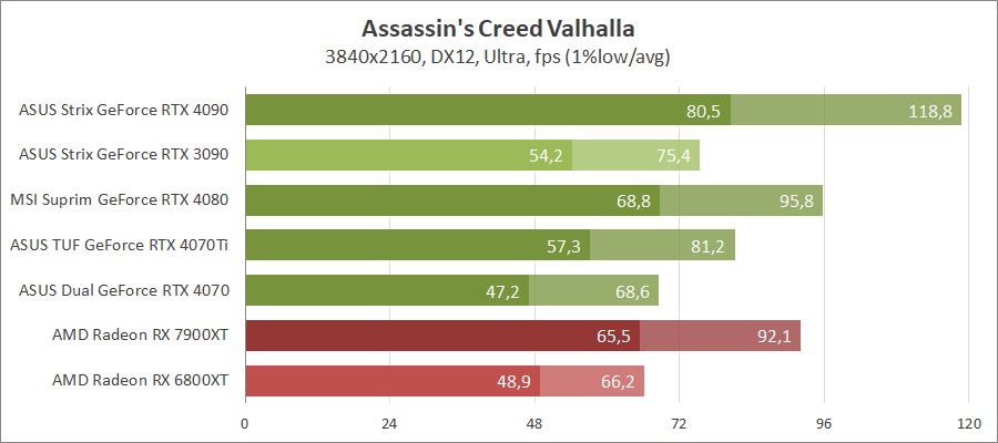

Assassin's Creed Valhalla
ASUS TUF-RTX4070TI-O12G-GAMING
В ожидании нового Assassin's Creed можно поиграть и в старый, где все карты демонстрируют хороший средний fps даже в 4K. GeForce RTX 4070 Ti обходит топ-карту прошлого поколения, а вот обычная RTX 4070 находится на уровне Radeon RX 6800 XT.

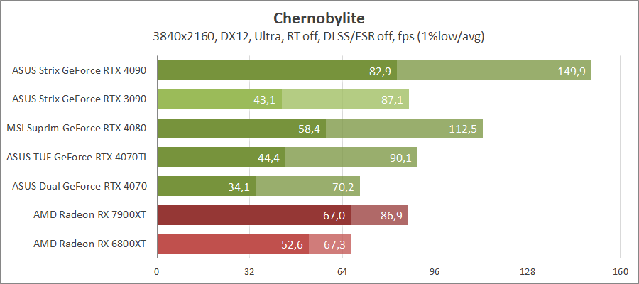

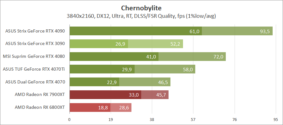

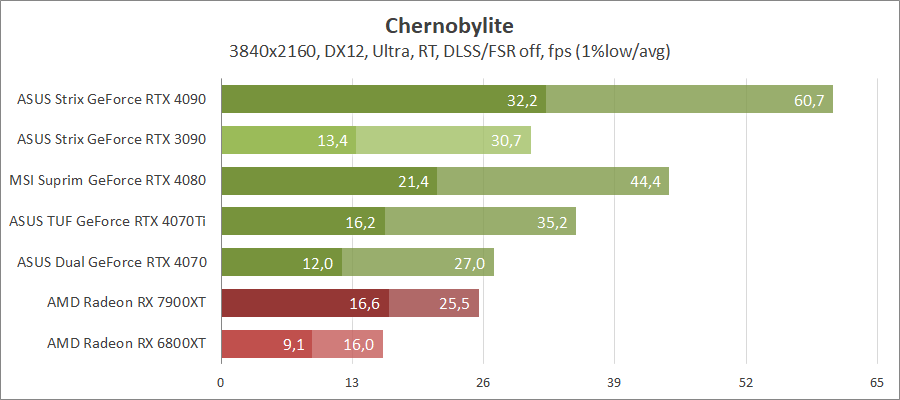

Chernobylite
В этой игре новинка лишь немного обходит GeForce RTX 3090 и Radeon RX 7900 XT, но с включением лучей ситуация существенно меняется. Даже GeForce RTX 4070 догоняет старшую карту от красных.

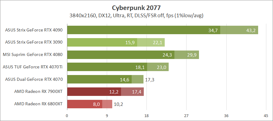

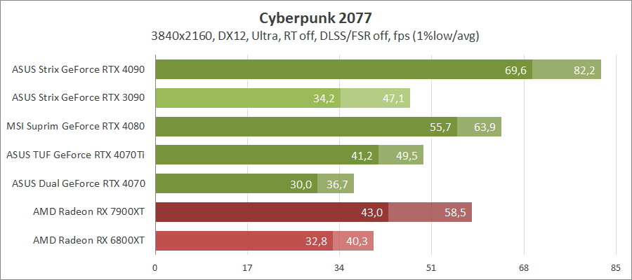

Cyberpunk 2077
Здесь уже не все так просто на фоне продуктов AMD, которые оказались достаточно мощными в Cyberpunk 2077 без активирования трассировки лучей. А вот с ними быстродействие Radeon падает в 3-4 раза, как-то еще может помочь технология масштабирования FSR, но не очень, тогда как при DLSS показатели GeForce RTX 4070 Ti снижаются лишь на 10 процентов относительно режима без лучей. GeForce RTX 4070 с масштабированием также выглядит лучше, чем красные оппоненты.

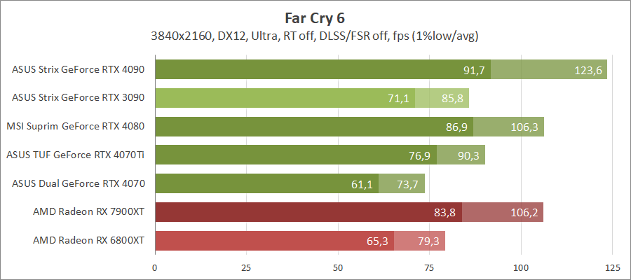

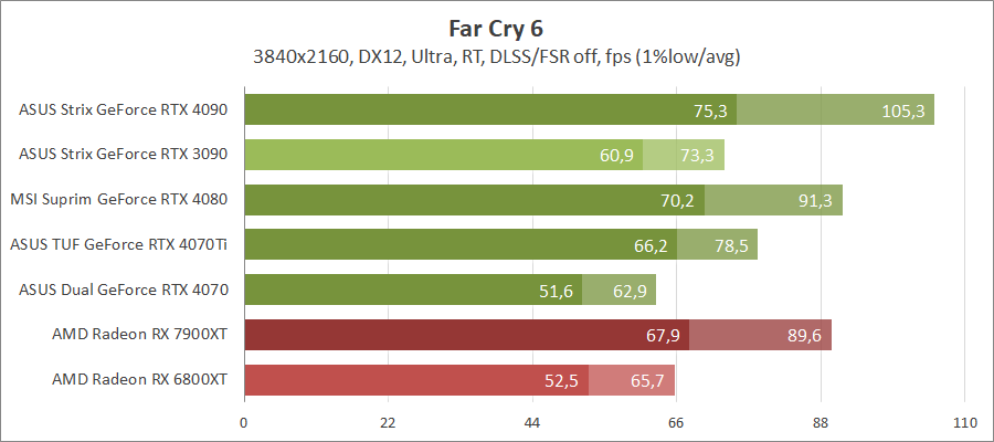

Far Cry 6
Хорошая оптимизация игры под карты AMD дает свой результат, и адаптерам RTX хх70 не остается никакого шанса. Radeon RX 7900 XT идет на уровне GeForce RTX 4080, а Radeon RX 6800 XT обходит GeForce RTX 4070 даже с лучами.

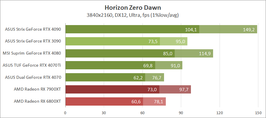

Horizon Zero Dawn
Уже старенький порт благоволит красным картам. Также здесь GeForce RTX 4070 Ti немного недотянул до показателей топа прошлого поколения. GeForce RTX 4070 выступает на уровне Radeon RX 6800 XT.

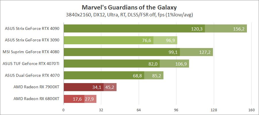

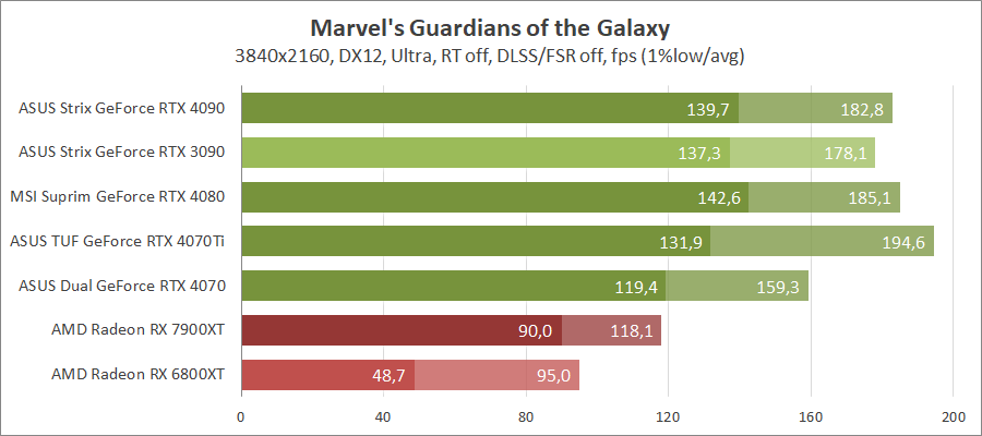

Marvel's Guardians of the Galaxy
В «Стражах галактики» оптимизация на стороне «зеленых», поэтому карты Radeon демонстрируют самые плохие результаты. У новых адаптеров Nvidia очень неплохие показатели, даже при разрешении 3840x2160.

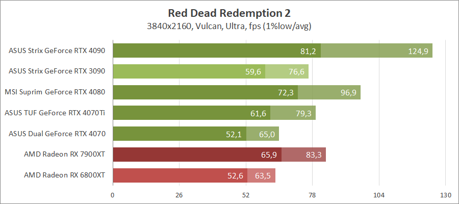

Red Dead Redemption 2
В RDR2 карта TUF немного обходит GeForce RTX 3090, но также при этом немного отстает от Radeon RX 7900 XT. GeForce RTX 4070 имеет такое же быстродействие, как и Radeon RX 6800 XT.

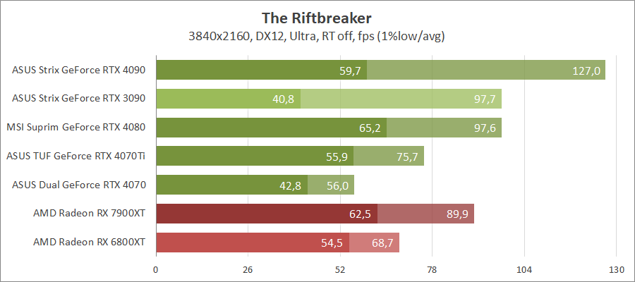

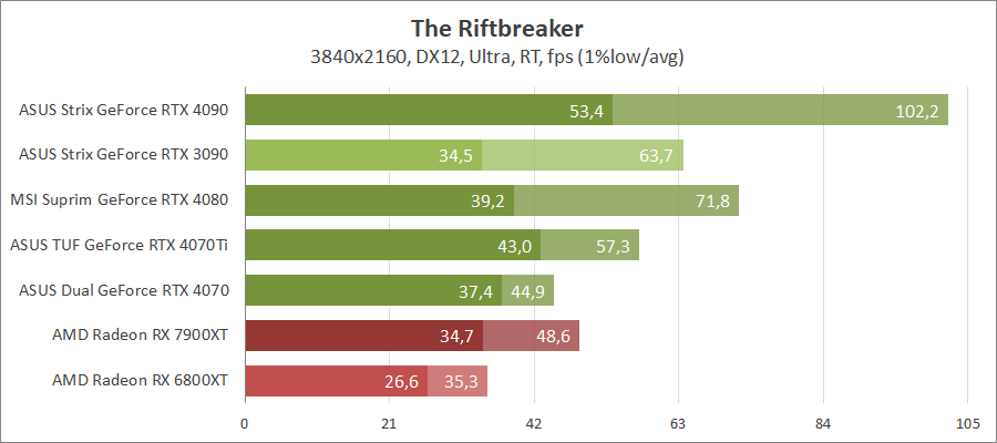

The Riftbreaker
Эта стратегия лучше себя чувствует на старших видеокартах, даже прошлого поколения. Активация трассировки лучей позволяет младшим GeForce обойти своих «красных» оппонентов, но GeForce RTX 4070 Ti все равно не дотягивает до RTX 3090.

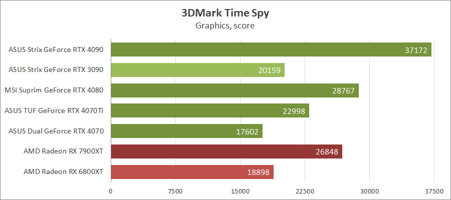

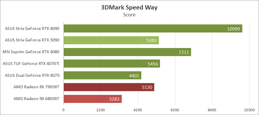

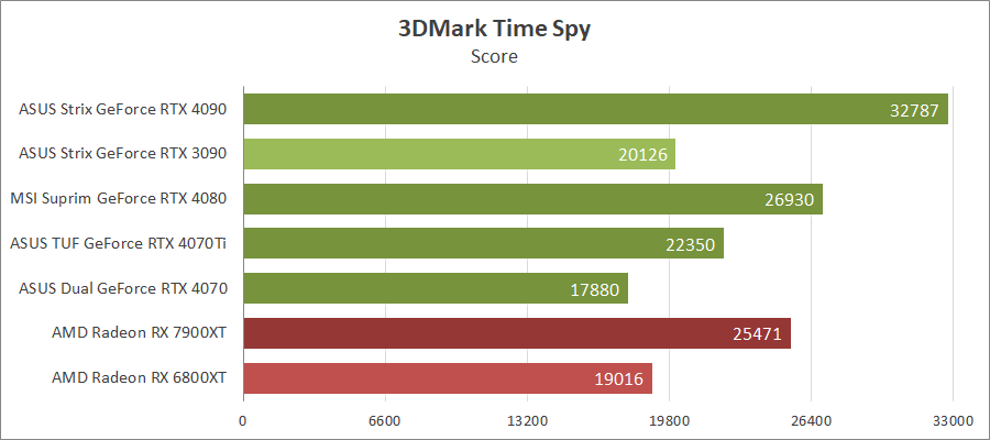

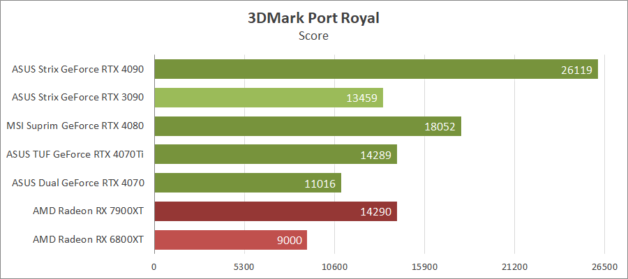

3DMark
В старом тесте Time Spy карты Radeon имеют хорошие показатели, тогда как в тестах с трассировкой лучей их быстродействие значительно снижается. GeForce RTX 4070 Ti обходит представителя прошлого поколения, но с лучами их разница почти нивелируется.

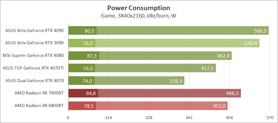

Энергопотребление
Система с картой GeForce RTX 4070 Ti потребляет меньше энергии, чем конкуренты, но младший представитель новой серии оказался более экономным.
