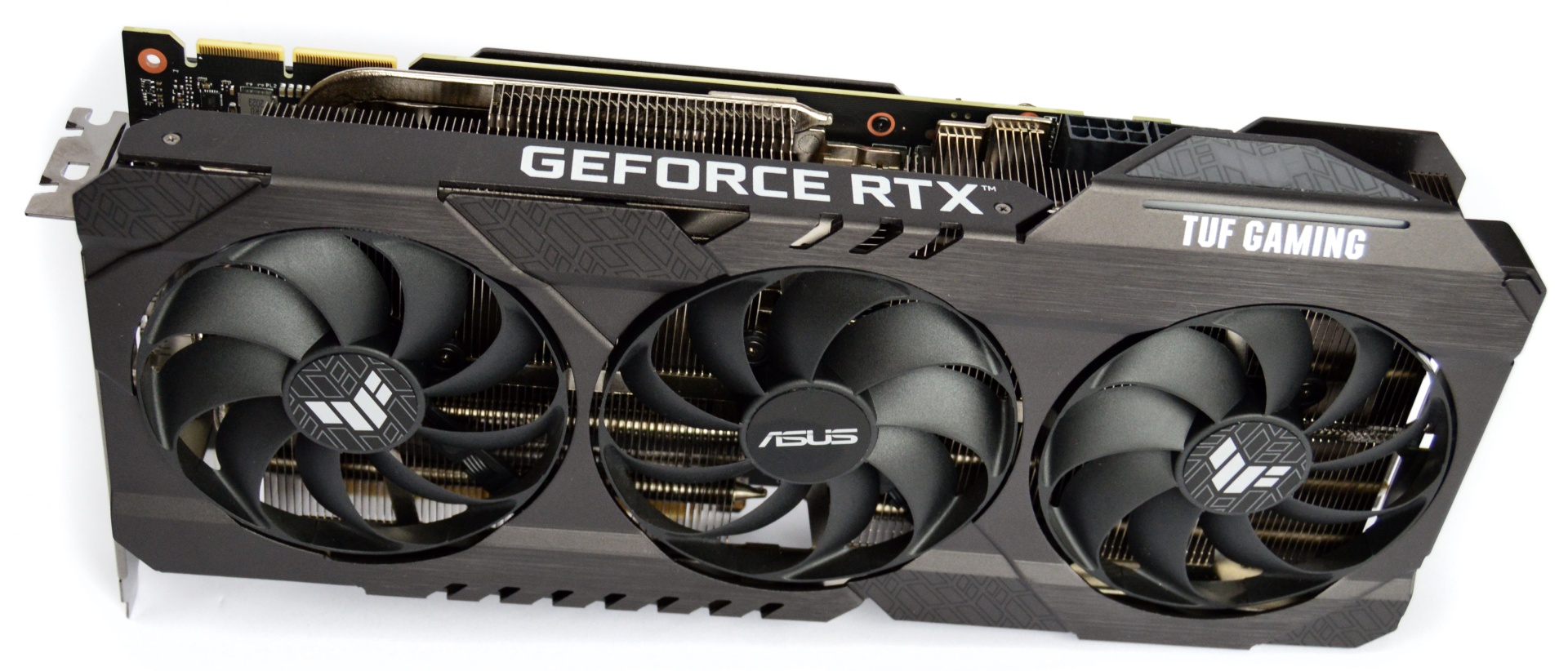

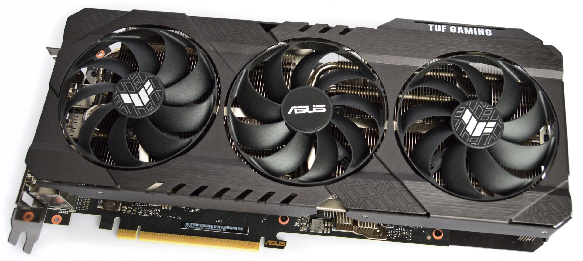

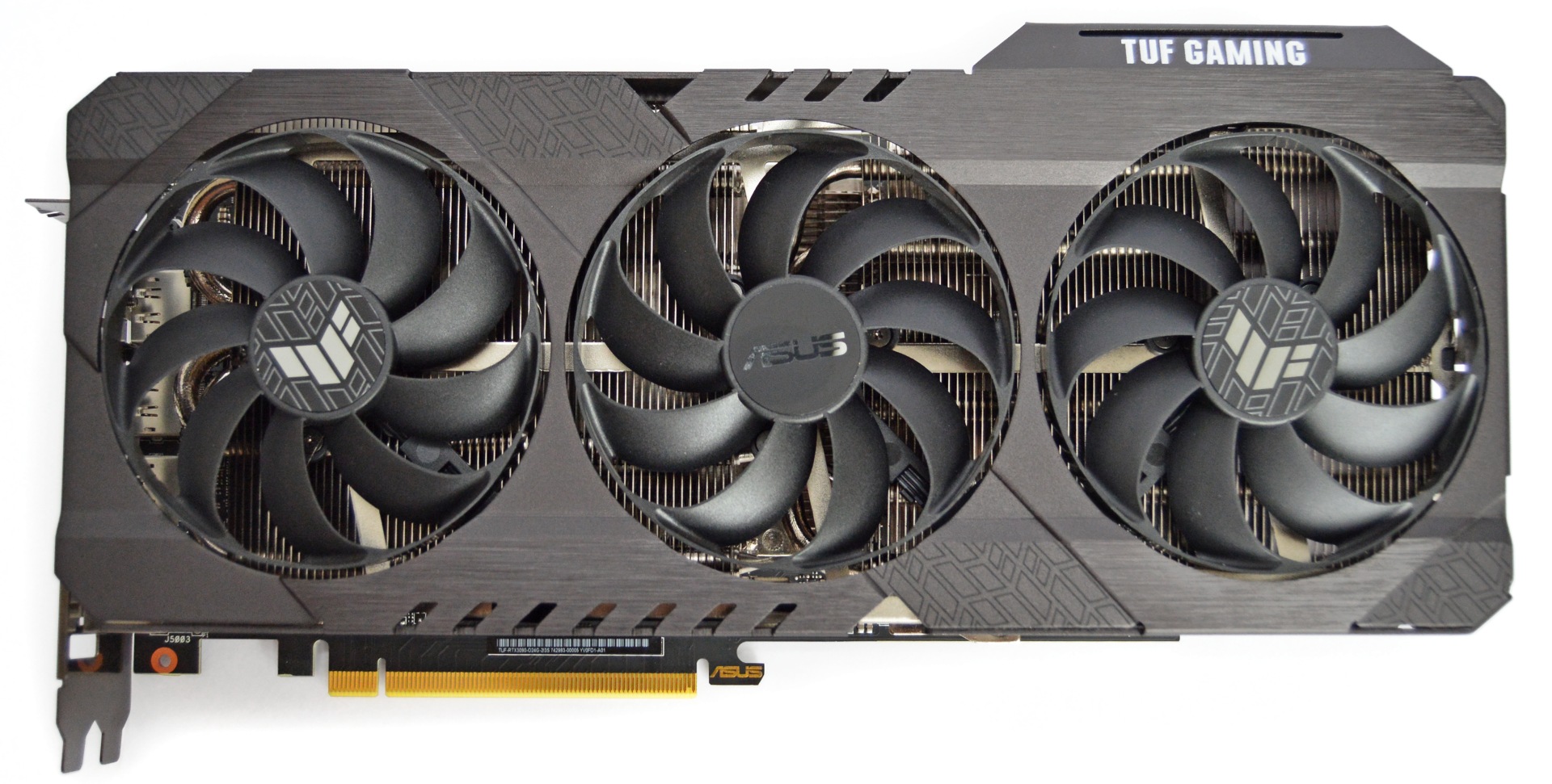

С выходом старших видеокарт Ampere трехслотовые модели стали стандартным явлением. ASUS TUF Gaming GeForce RTX 3090 занимает 2,7 слота, что оставляет больше пространства для притока воздуха.
Длина видеокарты составляет 30 см. Она накрыта металлическим кожухом со строгими очертаниями, что придает солидный вешний вид. Дизайн корпуса разбавлен небольшими декоративными прорезями и геометрическим узором на поверхности.

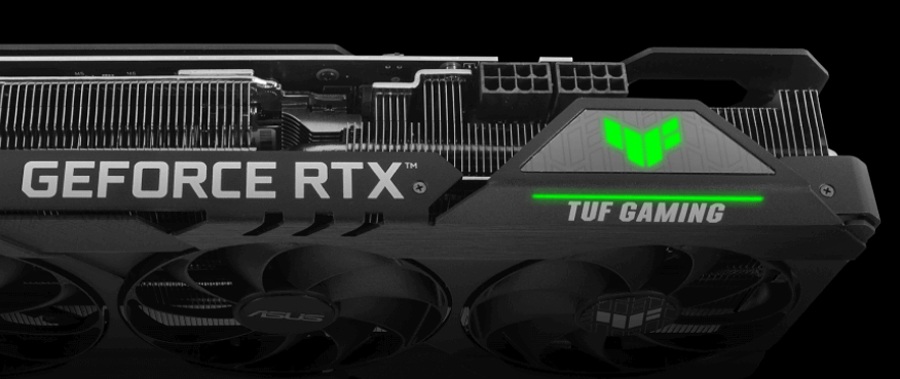

На боковую грань нанесены логотипы GeForce RTX и TUF Gaming.

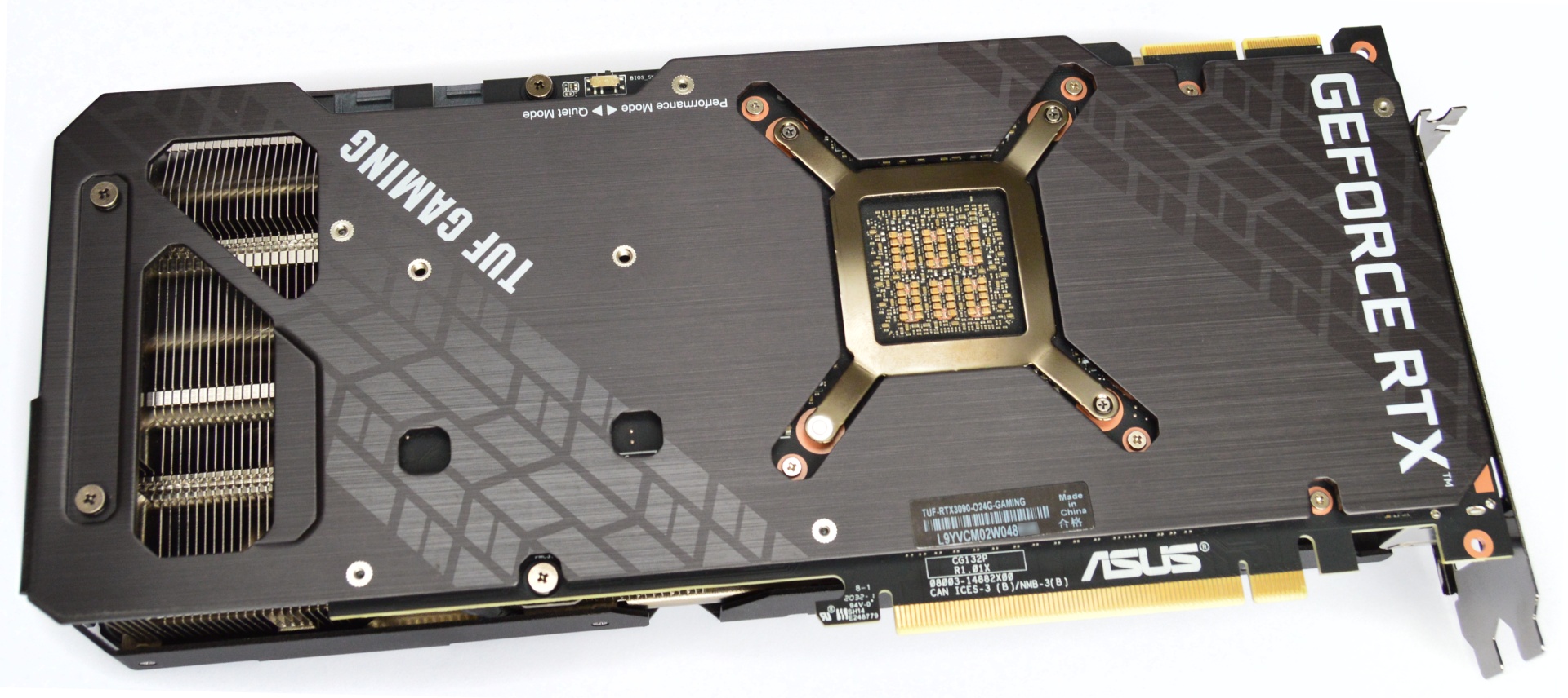

Обратная сторона накрыта металлической пластиной. Сбоку есть прорези, чтобы массивное устройство не нарушало общее движение воздушных потоков внутри корпуса.

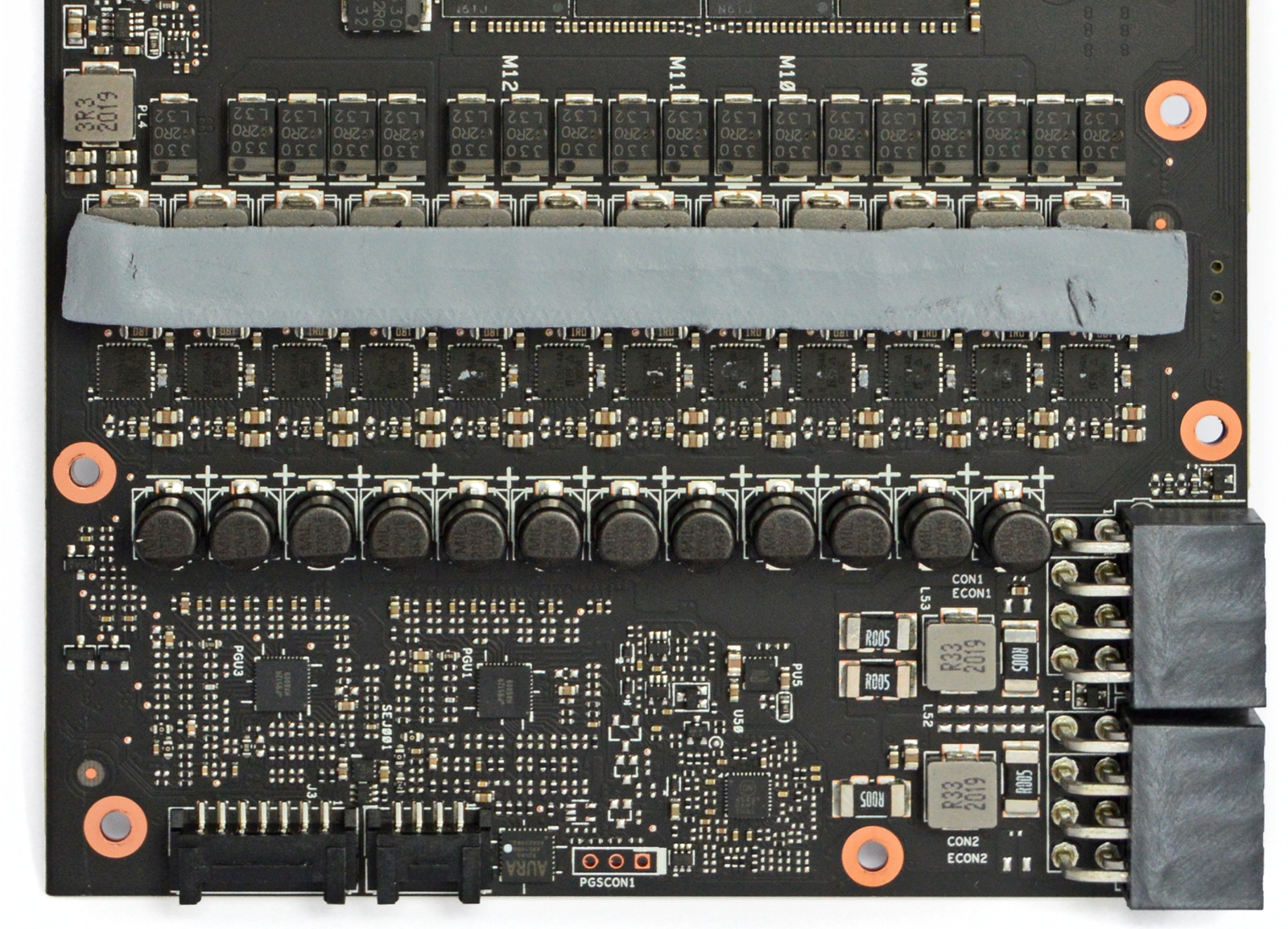

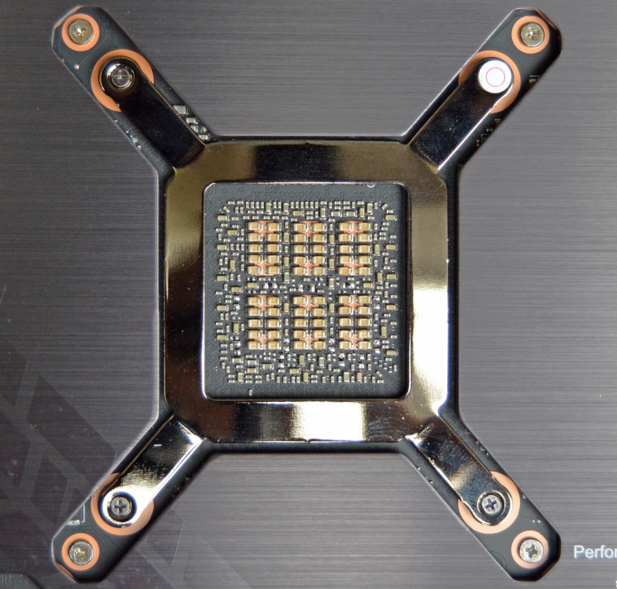

Радиатор вокруг графического чипа дополнительно фиксируется прижимной пластиной. В свете новостей про нестабильную работу некоторых GeForce RTX 3080 нужно обратить внимание на фильтрующие емкости. И тут мы видим большое количество керамических конденсаторов, то есть видеокарта лишена любых потенциальных проблем, и производитель сразу позаботился о качественной элементной базе и не экономил на обвязке.

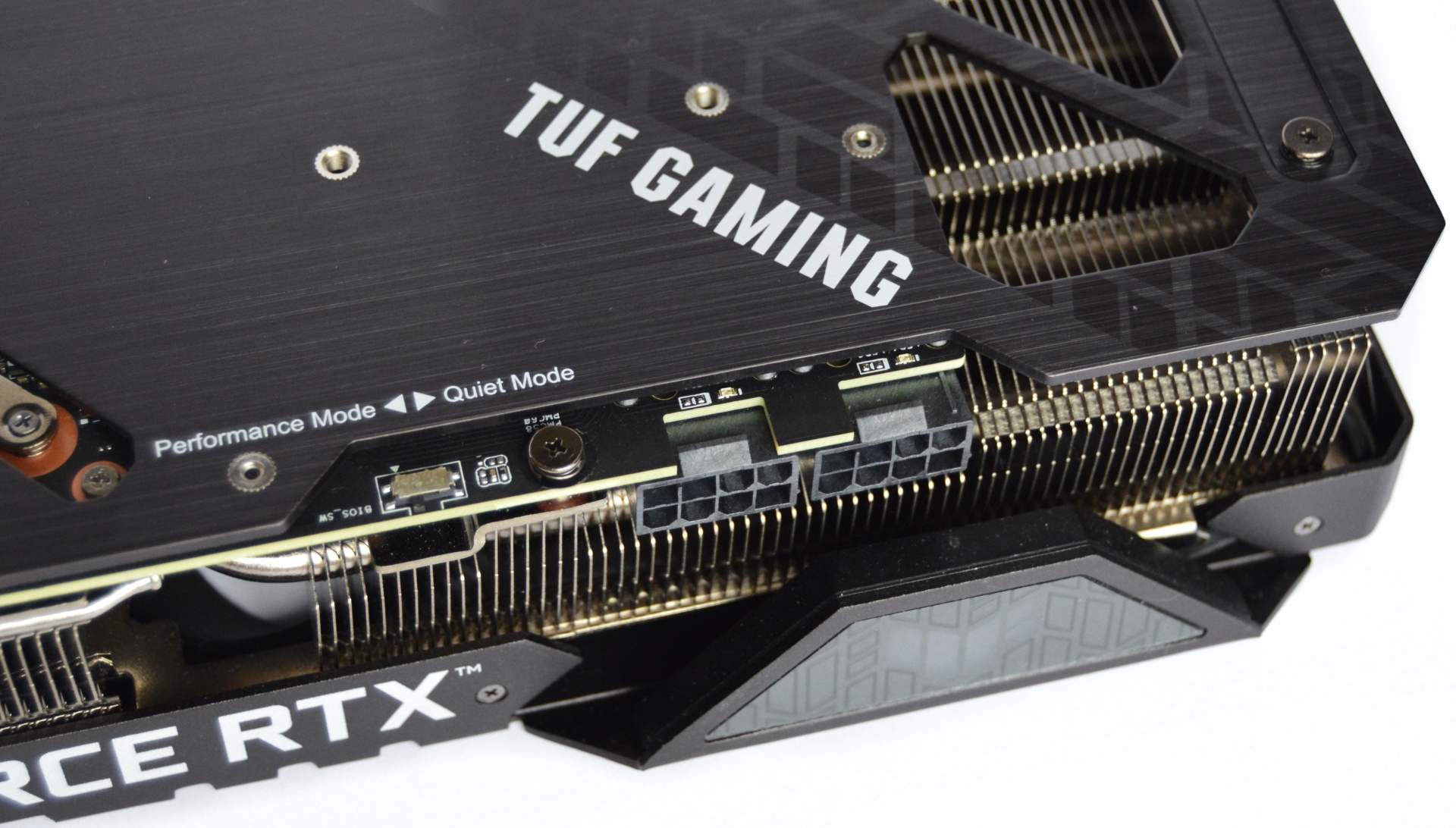

Сбоку есть два разъема питания на восемь контактов. Предусмотрен двойной BIOS. По умолчанию видеокарта работает в Performance Mode, прошивка Quiet Mode предусматривает более тихий режим работы вентиляторов.

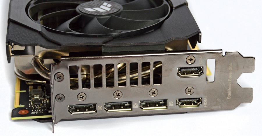

На заднюю панель вынесено три порта DisplayPort и два HDMI.
Предусмотрена RGB-подсветка для окошка на боковой грани корпуса.

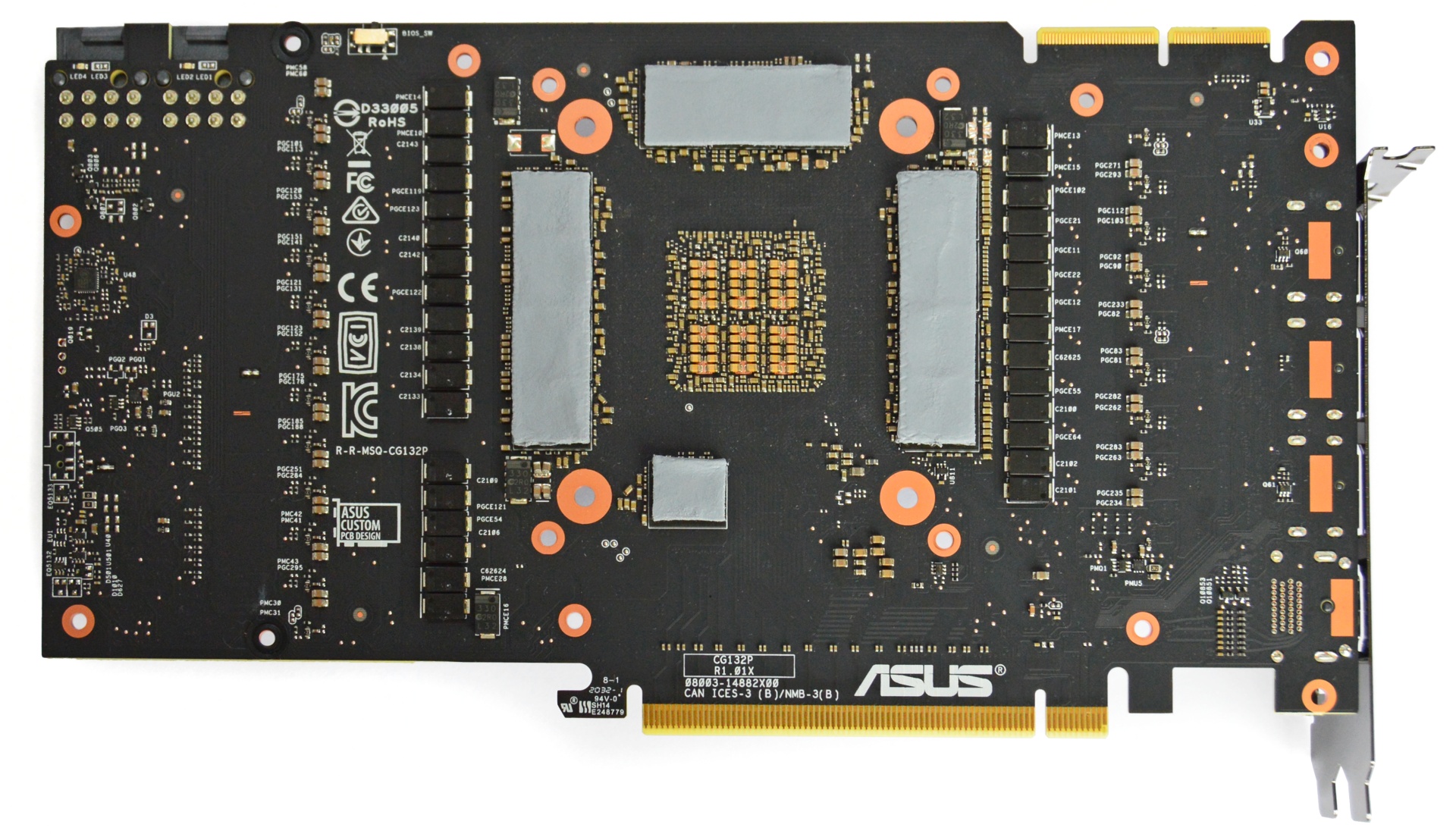

Начнем разбор видеокарты. Пластина с обратной стороны платы охлаждает микросхемы памяти и конденсаторы.

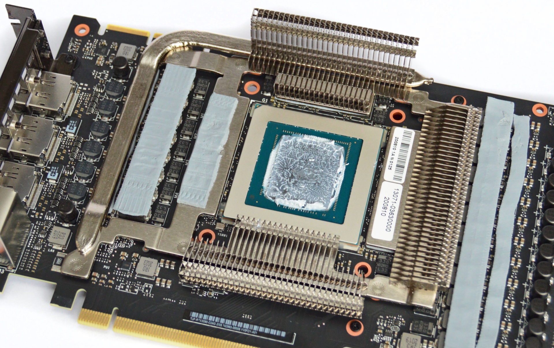

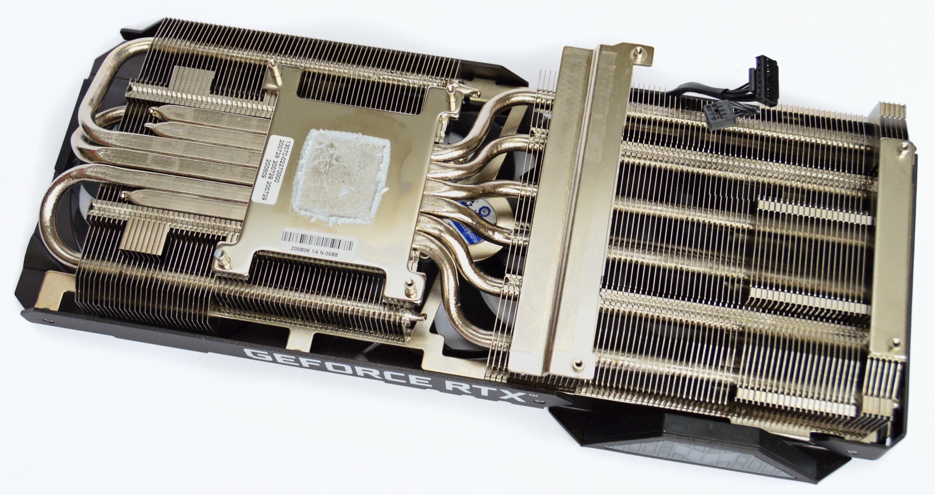

Для памяти и части силовых элементов с лицевой стороны предусмотрен большой радиатор с блоками тонких пластин и тепловой трубкой. Впервые мы видим столь крупный индивидуальный радиатор. Это правильное решение, которое обеспечит эффективное охлаждение своих элементов и снимет часть тепловой нагрузки с основного радиатора.

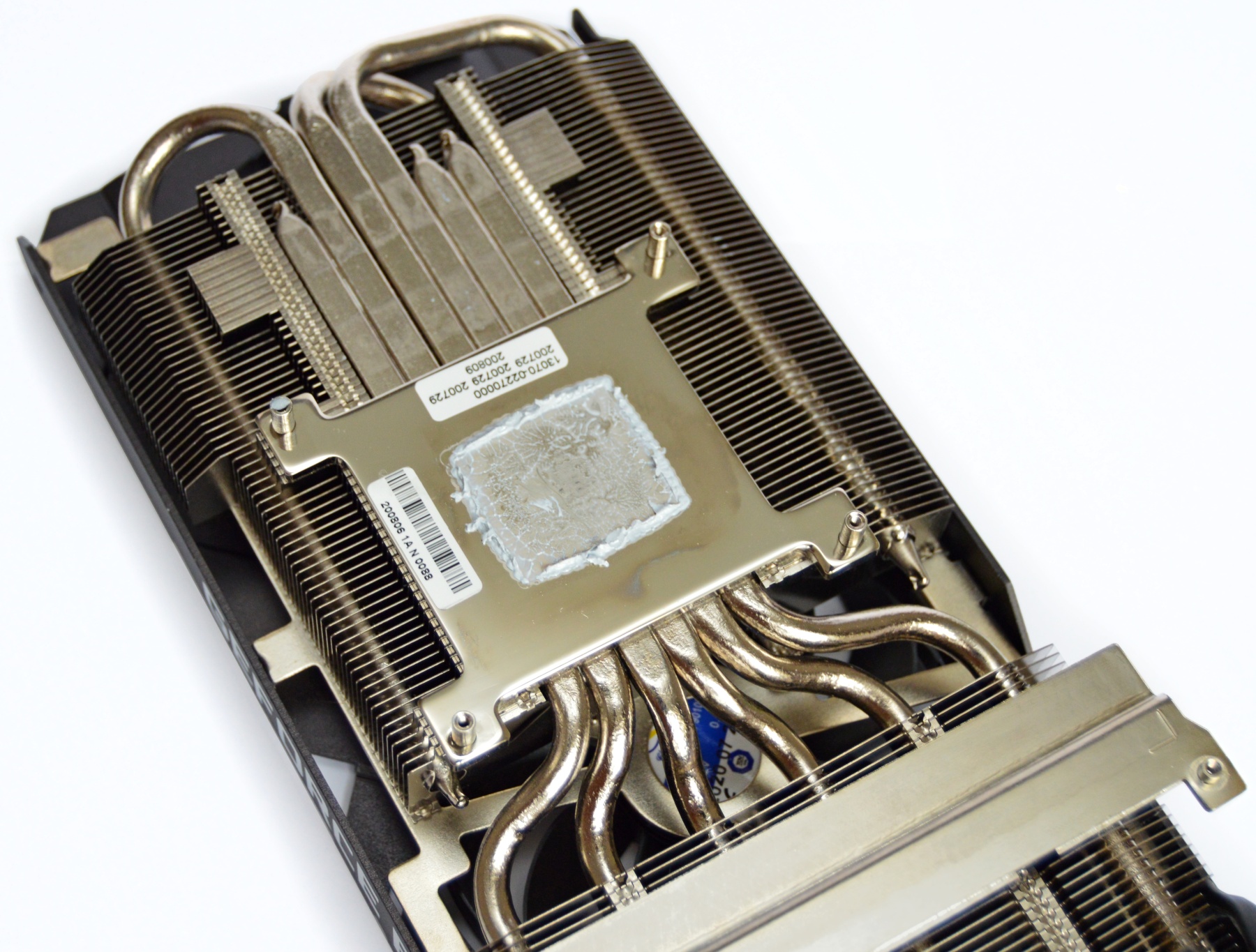

Основной радиатор состоит из двух секций и шести тепловых трубок. Сбоку присутствует площадка для отвода тепла от транзисторных сборок и дросселей.
Основание специально обработано для идеально ровной поверхности, чтобы обеспечить полное прилегание к графическому чипу. Тепловые трубки в зоне контакта с основанием имеют сплющенную форму для уменьшения зазоров.

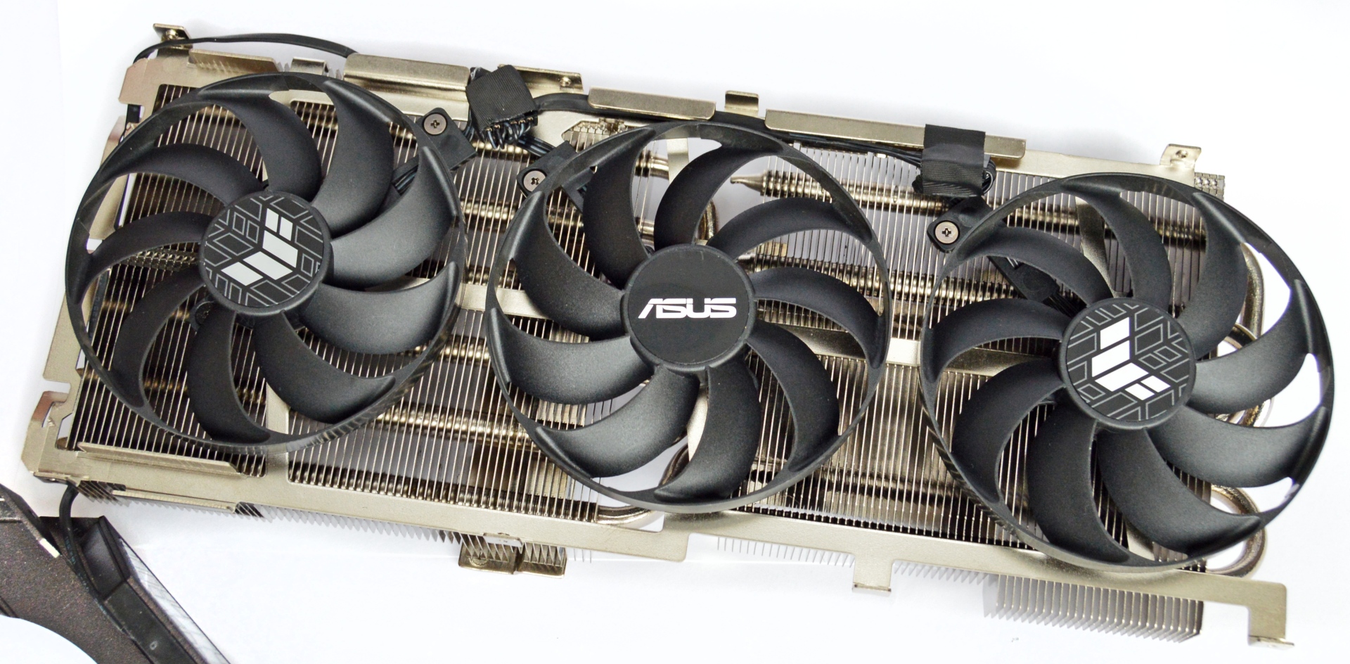

Сверху на радиатор установлено три крупных вентилятора.

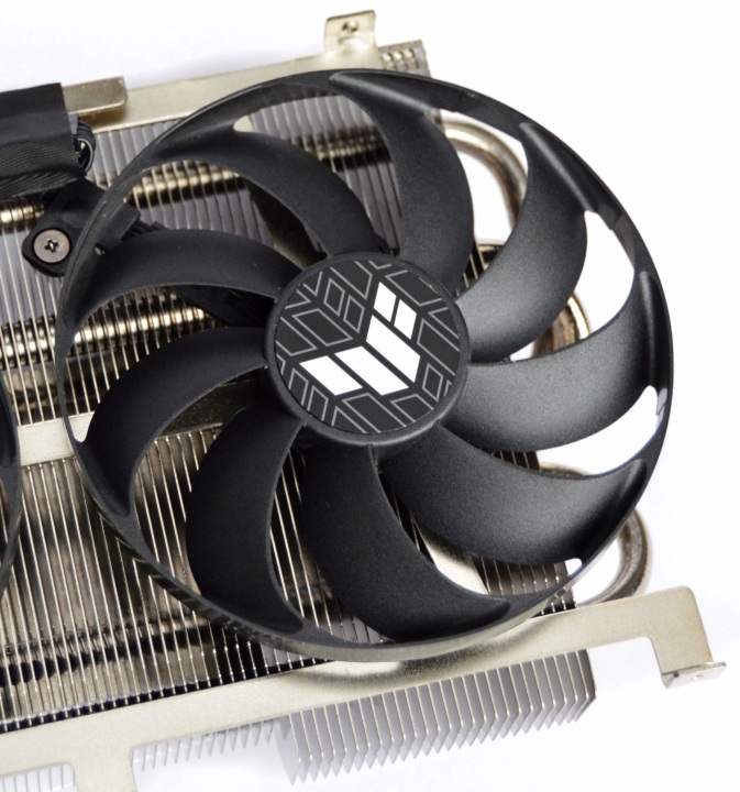

ASUS использует особые вентиляторы Axial-tech с уникальной формой крыльчатки и внешним кольцом. Такая форма позволяет усилить воздушное давление. Полный диаметр крыльчатки равен 90 мм.

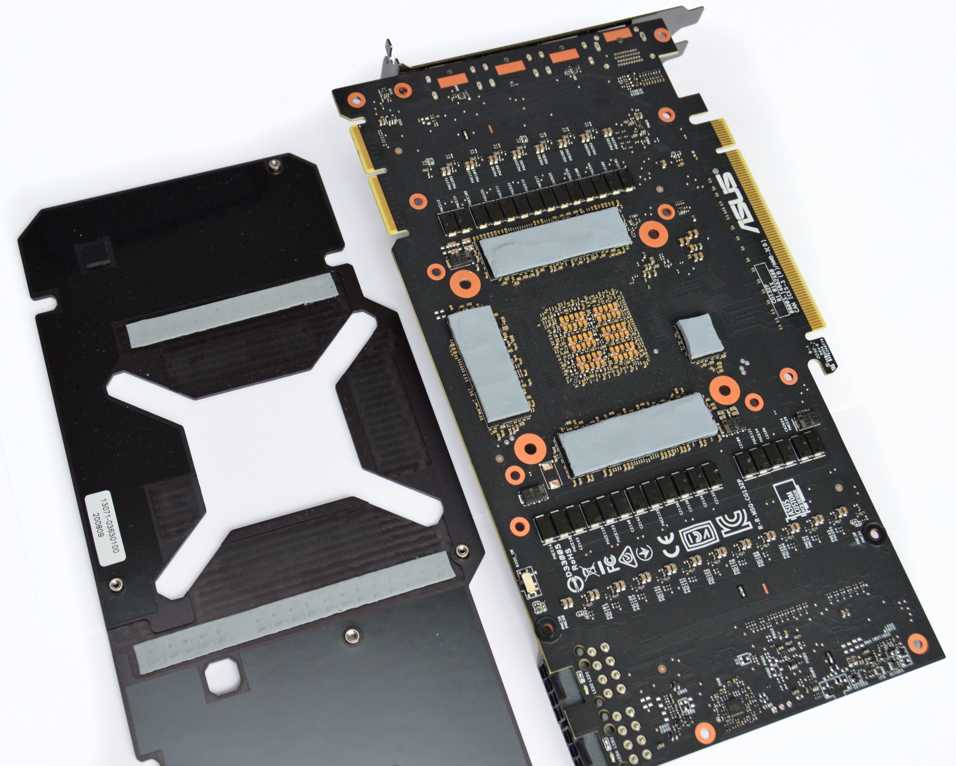

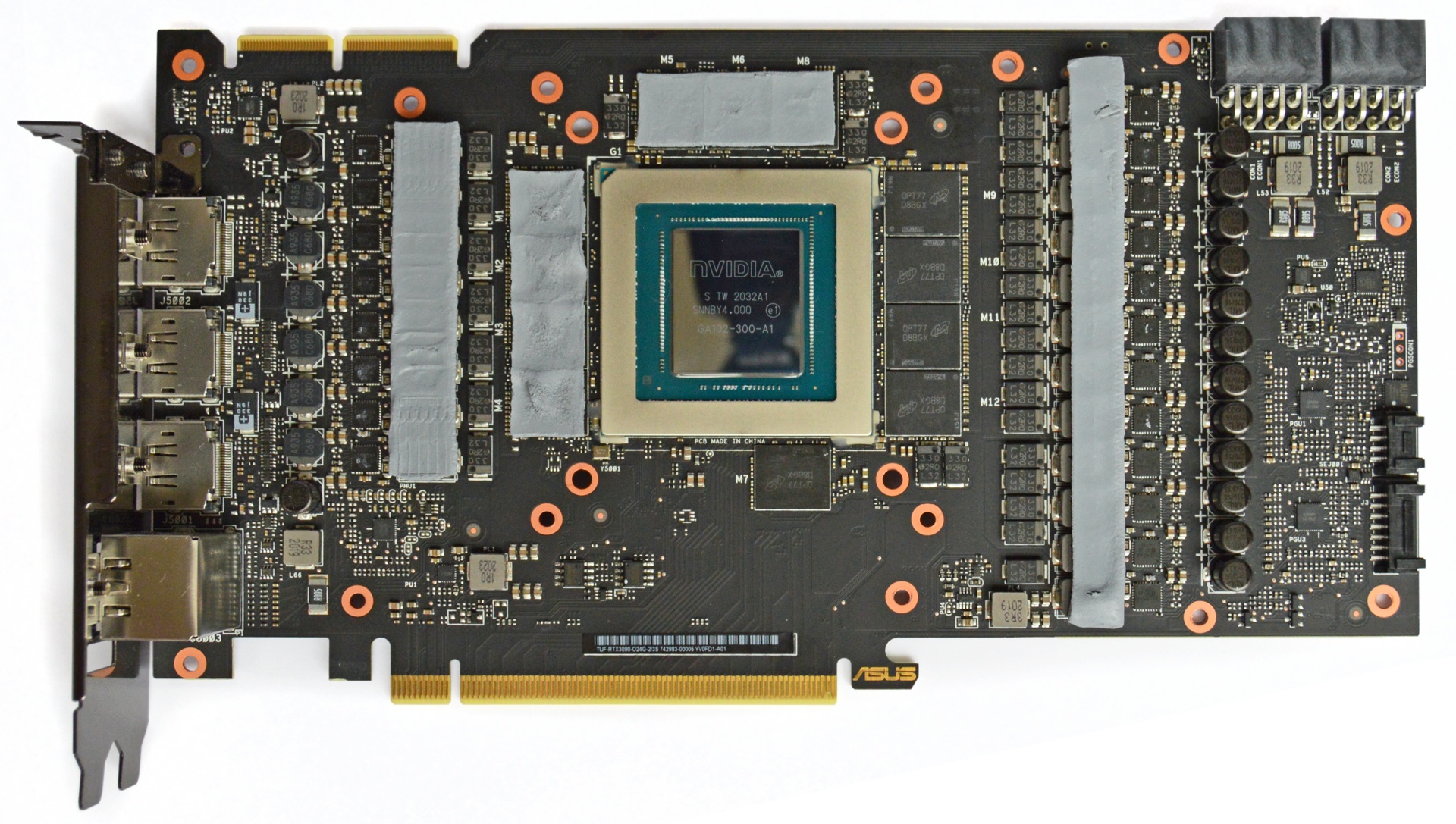

Печатная плата длиной 24 см:
Всего ASUS TUF Gaming GeForce RTX 3090 насчитывает 20 фаз питания. Сложный дизайн обуславливает плотный двусторонний монтаж компонентов. 24 ГБ памяти распаяно с двух сторон платы. Для контакта с радиаторами используются вязкие термопрокладки, которые легко разрушаются при попытке их снять. Поэтому мы аккуратно удалили термоинтерфейс только с нескольких чипов GDDR6X, чтобы рассмотреть маркировку.
Продукты ASUS TUF производятся с соблюдением высоких стандартов качества и использованием долговечных электронных компонентов с улучшенными характеристиками.

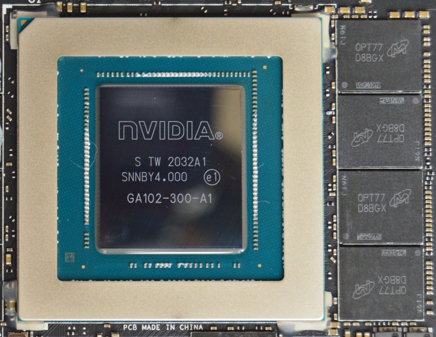

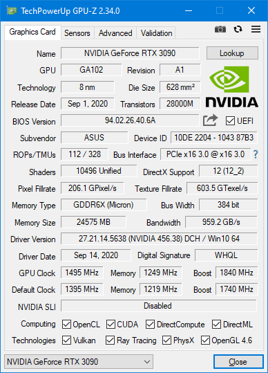

Графический процессор GA102-300-A1 оперирует 10496 потоковыми процессорами, 328 тензорными ядрами и 82 ядрами RT. На плате распаяно 24 микросхемы памяти GDDR6X Micron OPT77 D8BGX.
ASUS TUF-RTX3090-O24G-GAMING может похвастаться заводским разгоном. При стандартном базовом значении ядра 1395 МГц средний Boost Clock повышен с 1695 до 1740 МГц. Эффективная частота обмена данных памяти составляет 19500 МГц.

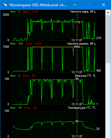

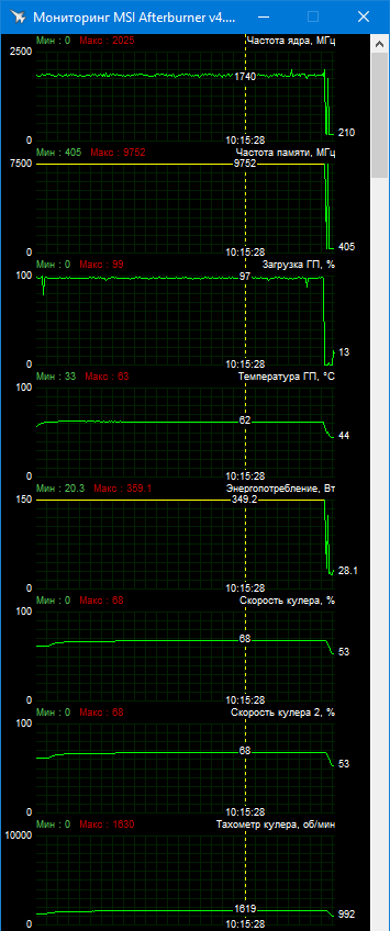

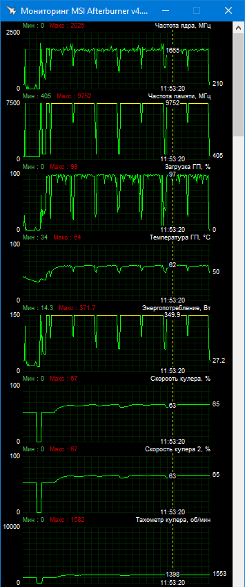

Тестирование проводилось внутри открытого корпуса Antec NX800 при температуре в помещении 24 °C. В таких условиях во многих тяжелых играх частоты Boost держались в диапазоне 1750–1850 МГц. Ниже это проиллюстрировано на скриншотах мониторинга во время нагрузки бенчмарками Bright Memory: Infinite RTX и Horizon Zero Dawn в 4K. Температура не превышала 63 °C при скорости вентиляторов 1600 об/мин. Эти характеристики отвечают стандартному режиму Performance.

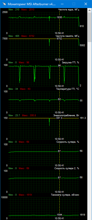

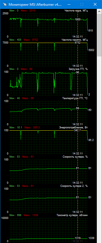

Как изменятся характеристики видеокарты с тихой прошивкой Quiet Mode? Рабочие частоты остаются неизменными, а скорость вентиляторов снижается до 1330 об/мин, допуская прогрев до 68 °C. Ниже скриншот мониторинга параметров во время тестов Horizon Zero Dawn.
При нормальных эксплуатационных условиях видеокарта показывает невысокий уровень шума в сочетании с низким нагревом. И это действительно великолепные результаты для устройства с внушительным TDP 350 Вт. Рабочие температуры даже ниже, чем у MSI GeForce RTX 3090 Gaming X Trio 24G. Но и Boost-частоты ASUS TUF тоже ниже, данная модель по производительности ближе к референсным вариантам.

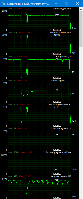

Теперь поговорим о разгоне. Данная видеокарта не имеет заблокированного лимита мощности и позволяет повысить его на 7%. Но по итогам мы все равно вышли на те же частоты, что и у MSI GeForce RTX 3090 Gaming X Trio 24G.
Средний Boost Clock составил 1840 МГц при реальных частотах около 1900 МГц и выше. Пиковые значения до 2130 МГц. Итоговая частота памяти составила 19984 МГц.
В The Division 2 по-прежнему наблюдался наибольший разброс частот с просадками до 1710 МГц.
