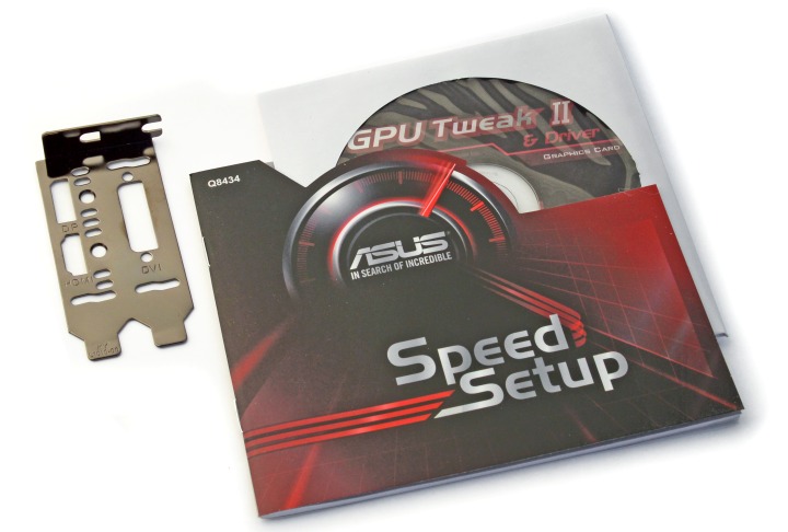

В комплектацию кроме стандартного диска с ПО и инструкцию входит дополнительная заглушка.

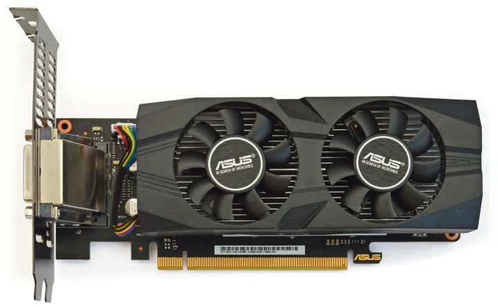

Высота видеокарты вдвое меньше стандартных размеров, а длина составляет лишь 18 см, при этом кулер занимает два слота.
Система охлаждения использует два маленьких вентилятора. Стоит отметить некое визуальное сходство в дизайне кожуха с топовыми решениями ASUS серии Dual.

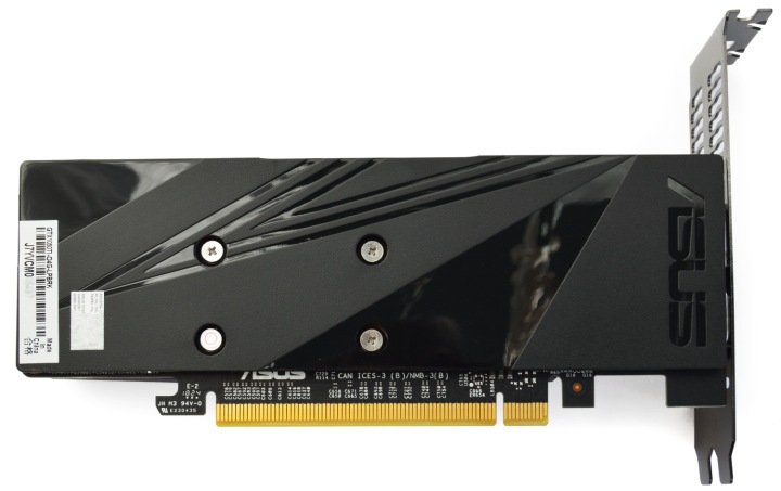

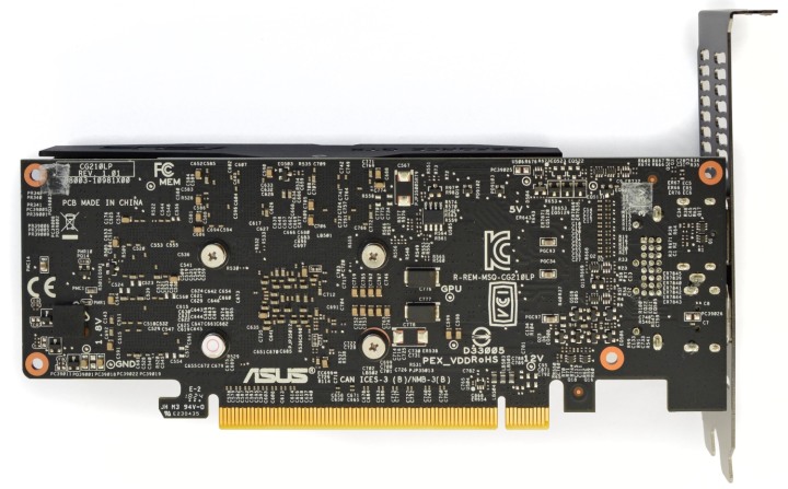

Обратная сторона ASUS закрыта пластиной, но никакой практической функции у этого конструктивного элемента нет, ведь он выполнен из пластика.

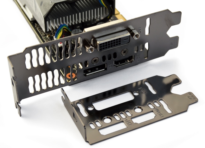

Для вывода изображения предусмотрено три разъема: DVI, DisplayPort и HDMI. Изначально установлена большая заглушка, которую можно легко сменить на короткую версию. Сам факт наличия такой заглушки является плюсом. Нам случалось сталкивается с ситуацией, когда некоторые производители не комплектуют таким аксессуаром низкопрофильные видеокарты

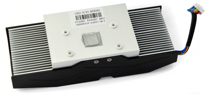

Конструкция кулера максимально проста — цельный алюминиевый радиатор, на который прикручен кожух с вентиляторами.
Радиатор небольшой, но его габариты ограничены размерами самой видеокарты. И по длине он не сильно короче платы.

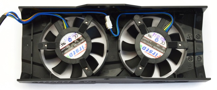

Для обдува задействовано два вентилятора FirstD типоразмера 50 мм.
Пластина, закрывающая плату, крепится на простых защелках.

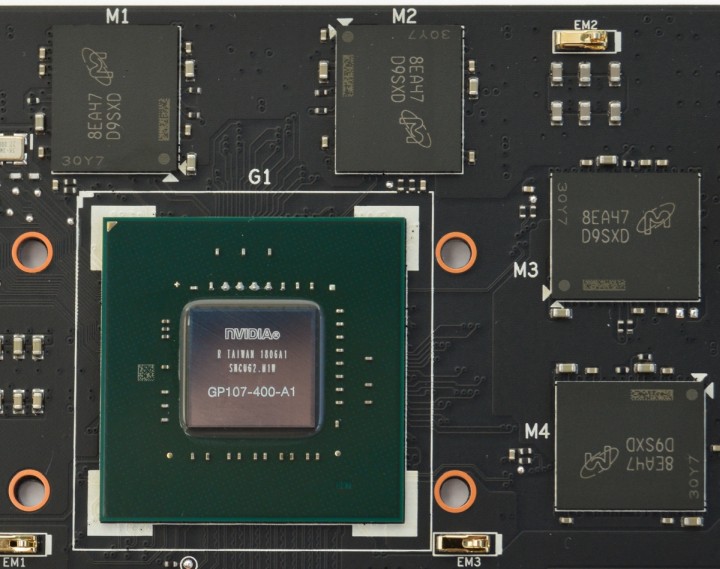

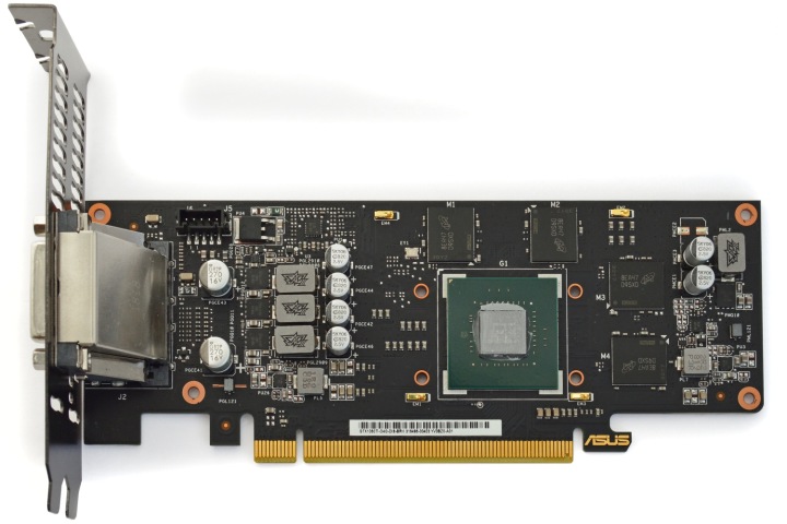

При ограниченных размерах PCB мы видим трехфазную систему питания GPU. Из-за малой площади монтаж элементов очень плотный.
Сердцем видеокарты является процессор GP107-400-A1 с 768 потоковыми ядрами CUDA. Четыре гигабайта видеопамяти набрано микросхемами Micron 8EA47 D9SXD.

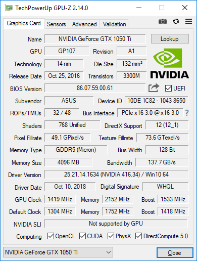

Стандартные спецификации предусматривают базовую частоту 1290 МГц при среднем Boost Clock 1392 МГц. ASUS работает при сочетании частот 1304/1418 МГц, то есть с небольшим заводским разгоном.

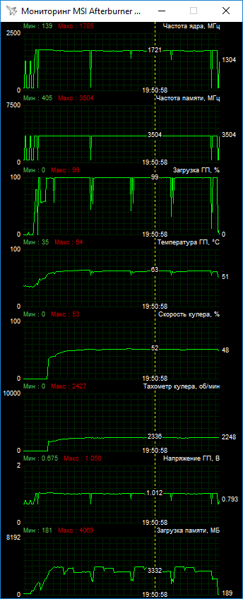

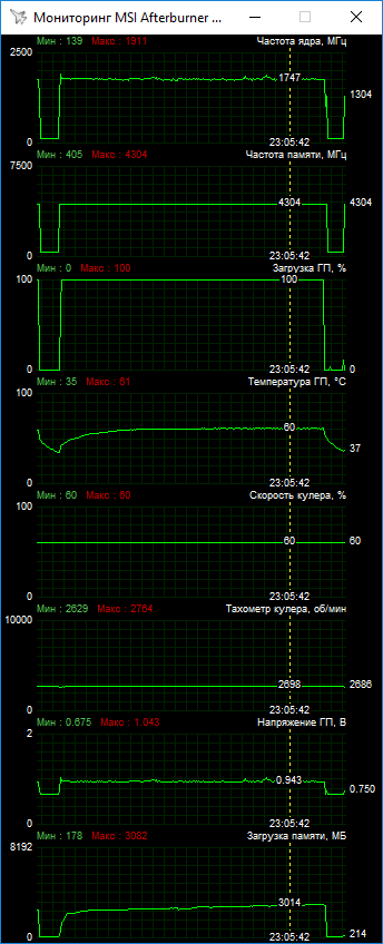

Однако реальные частоты Boost таковы, что видеокарта работает на уровне самых простых версий GeForce GTX 1050 Ti. Это связано с жесткими ограничениями по мощности. В тяжелых приложениях частоты ядра быстро падают ниже 1700 МГц. В бенчмарке Final Fantasy XV: Windows Edition были просадки до 1671 МГц. Хотя в тесте Shadow of the Tomb Raider частота снижалась лишь до 1721 МГц. Пиковые кратковременные значения Boost достигали 1785 МГц.
При тестировании на открытом стенде температура ядра не превышала 64 °С (в помещении 20 °С). Это весьма хороший результат для компактной видеокарты. Достигался он за счет скорости вентиляторов 2400 об/мин, однако общий шум можно оценить как умеренный.

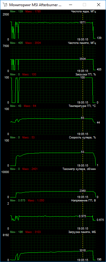

Что касается разгона, то он оказался не сильно хуже простых полноформатных версий. Для ядра была достигнута конфигурация базовой частоты 1419 МГц при пиковом Boost до 1911 МГц. Память смогла работать без сбоев на 8608 МГц.
В тесте Final Fantasy XV частоты снижались до 1734–1747 МГц. То есть реальный прирост частот GPU для этой игры меньше 100 МГц. Вентиляторы были ускорены до 2700 об/мин.
