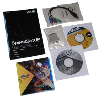

Комплект поставки включает в себя:
- Инструкция
- Диск с мануалом на разных языках
- Диск с драйвером и программным обеспечением:
ASUS SmartDoc - утилита для мониторинга и разгона
ASUS Video Security Online - с помощью видеокамеры, позволяет следить за помещением
ASUS GameFase Messenger - позволяет обмениваться сообщениями и устраивать игровые конференции
ASUS GameLiveShow - позволяет показывать игровые действия через Интернет
- Переходник DVI\D-Sub
- Переходник HDTV
- Три игры:
Savage
BillyBlade
Mashed
Довольно-таки неплохой комплект, позволяющий не беспокоиться о переходниках, да и поиграть есть возможность.
