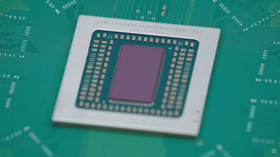

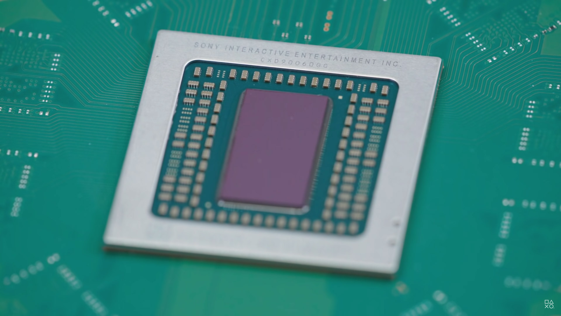

Сердцем нынешней приставки так же, как и у PlayStation 4 стал заказной восьмиядерный высокоинтегрированный процессор AMD, но теперь архитектуры Zen и с поддержкой технологии SMT, позволяющейт задействовать 16 вычислительных потоков одновременно. Выпускается он по 7-нм технологическим нормам и функционирует на частоте до 3,5 ГГц, что в два раза больше, чем у первой версии консоли прошлого поколения.
Sony PlayStation 5

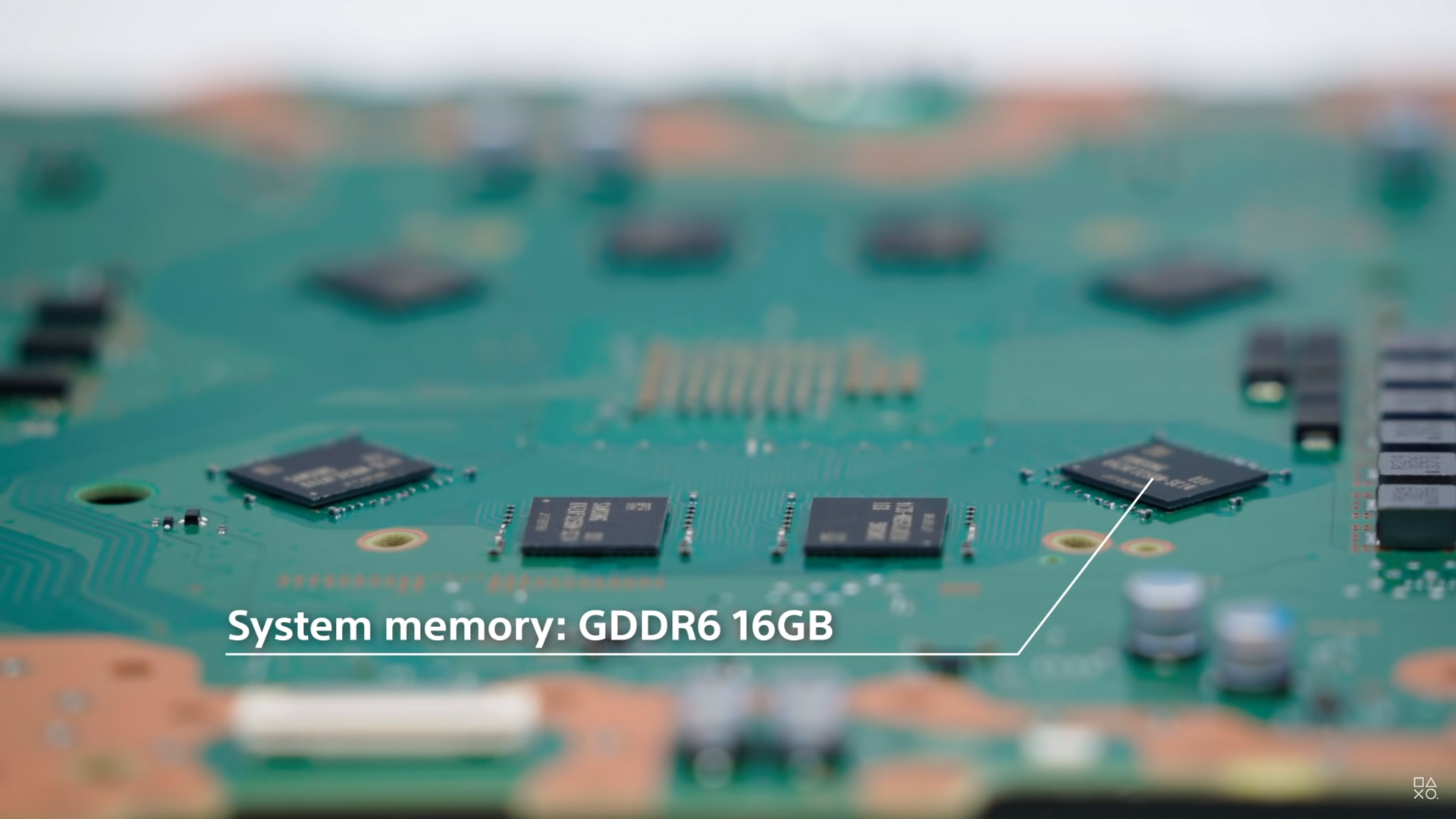

Казалось бы, даже этого мало на фоне тех же современных мобильных APU, но надо понимать, что для игровой приставки используется более мощное видеоядро, чем в любых других высокоинтегрированных процессорах. И да, графическая часть тоже претерпела серьезные изменения, и теперь она больше соответствует видеокарте серии Radeon RX 5000 в отличие от Radeon HD 7000 в PlayStation 4. Количество потоковых процессоров составляет 2304 шт., которые работают на частоте до 2230 МГц. Использование архитектуры RDNA 2 привнесло как меньшее энергопотребление, так и поддержку технологии рейтрейсинга на аппаратном уровне. Теперь игры должны стать более реалистичными, но это явно скажется на их производительности в высоком разрешении. APU оперирует 16 Гбайт общей памяти стандарта GGDR6 с 256-битной шиной и пропускной способностью 448 Гбайт/с, что соответствует эффективной частоте 14 ГГц. При максимальном качестве картинки и разрешении 4K этого может быть и мало, но и графическое ядро тут не уровня современной топовой видеокарты, иначе рекомендованная стоимость готового изделия была бы раза в два выше.

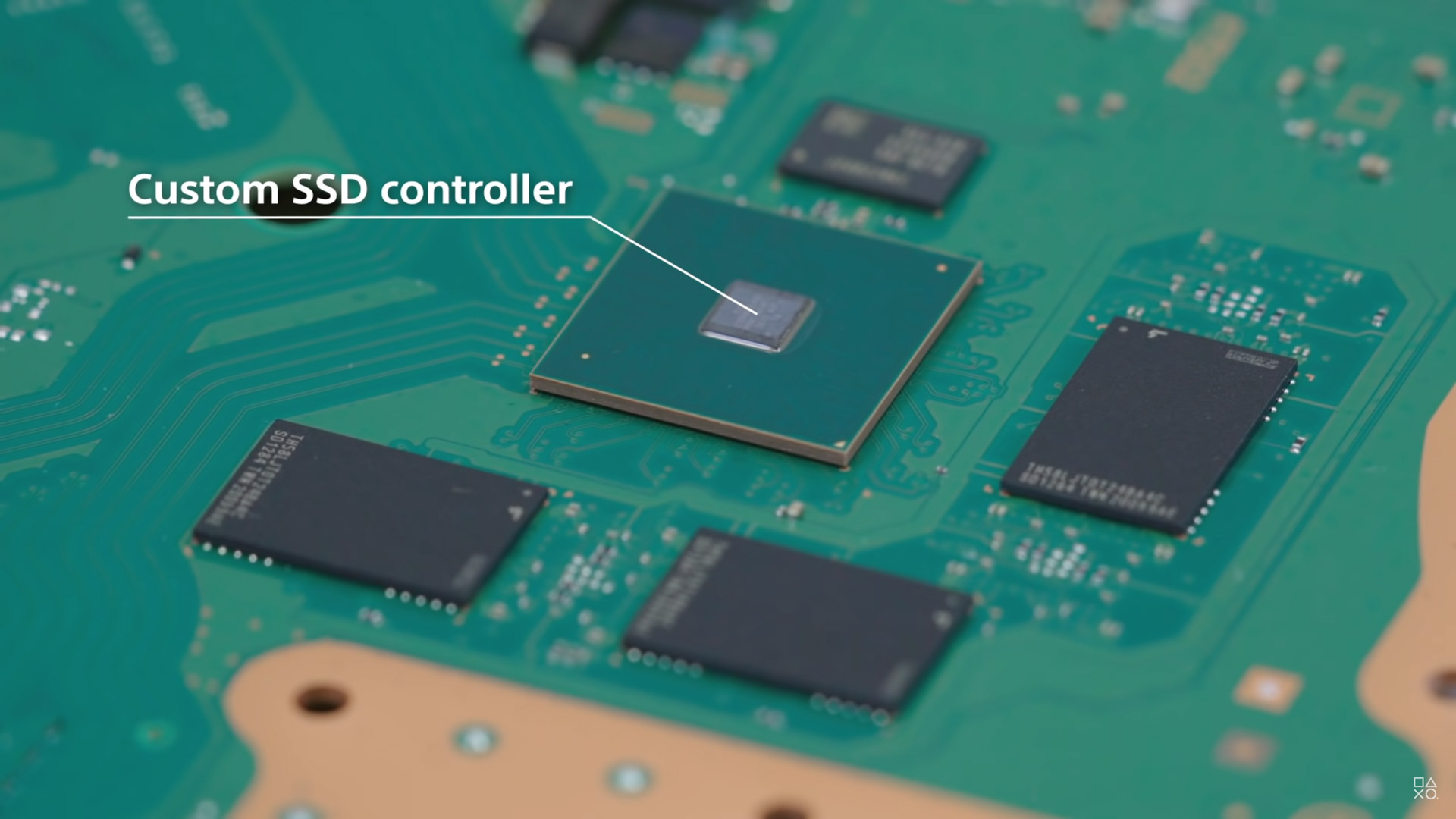

Внутреннее хранилище данных для ОС и игр выполнено на твердотельном накопителе с заказным 12-канальным контроллером и 96-слойными чипами флэш-памяти TLC, который сообщается с процессором по шине PCI Express 4.0 х4. Скорость обещают на уровне 5500 Мбайт/с, а при использовании компрессии — до 8000 Мбайт/с, что сулит быстрый запуск оптимизированных игр и сохранений к ним. Объем накопителя равен 825 Гбайт, 128 Гбайт из которых отводится для системных данных. Есть опасения, что встроенный SSD установлен параллельно разъему M.2 и как будет делить линии скоростного интерфейса внешний накопитель со встроенным пока не известно. Возможно, к лету мы об этом узнаем намного больше.

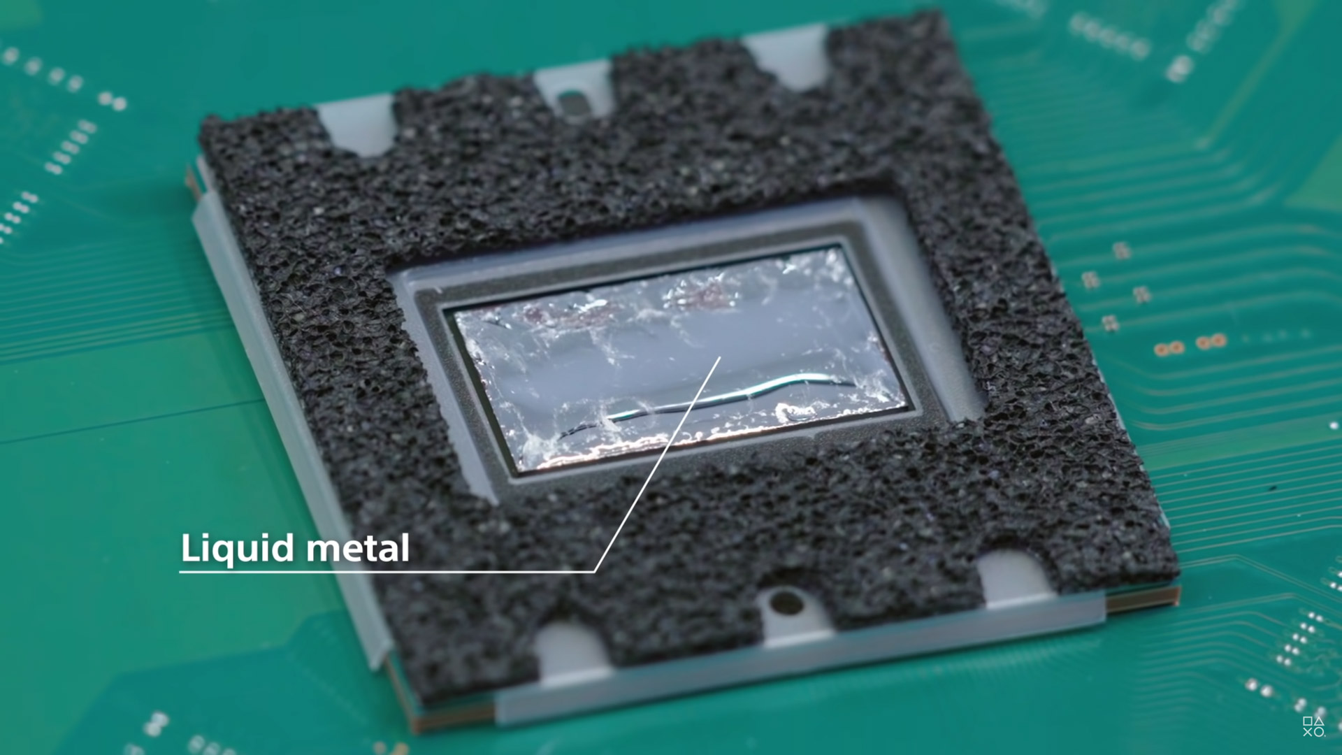

Учитывая мощность нового APU на уровне 10,28 TFLOPS (тогда как первой версии PlayStation 4 было лишь 1,84 TFLOPS) разработчикам пришлось задуматься об эффективной системе охлаждения, включая термоинтерфейс между чипом и радиатором. Привычная термопаста оказалась не пригодной для этих целей и взор инженеров пал на жидкий металл, который применяется, например, при скальпировании процессоров. APU в таком случае пришлось дополнительно накрыть пластиковой накладкой с губкой из пеноматериала, которая не позволяет ЖМ растекаться за пределы кристалла во время автоматического процесса нанесения, иначе результат будет весьма плачевен. Для остальных элементов используются термопрокладки и термопаста, причем, последняя наносится в небольшом количестве в виде пятачков.

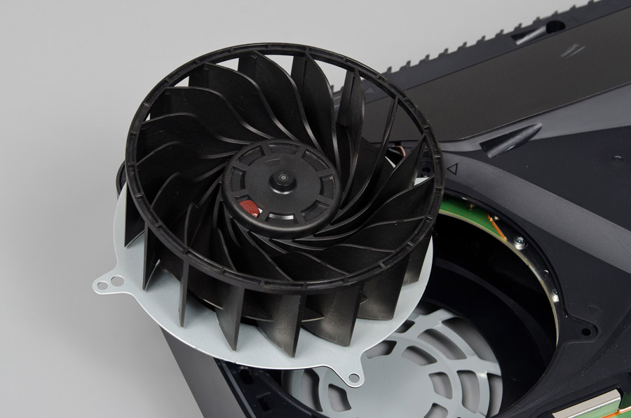

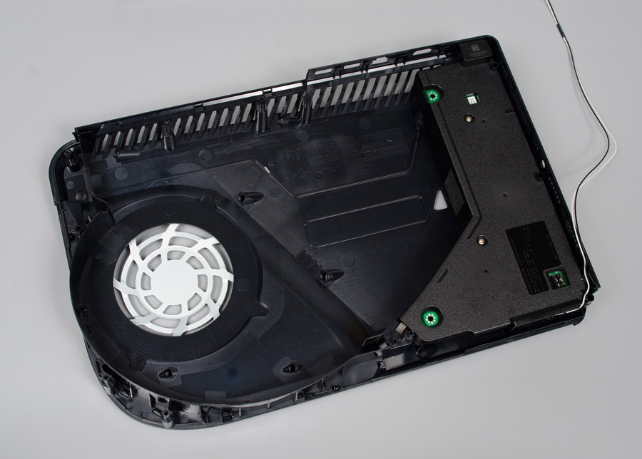

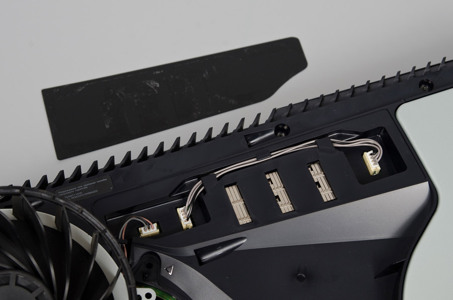

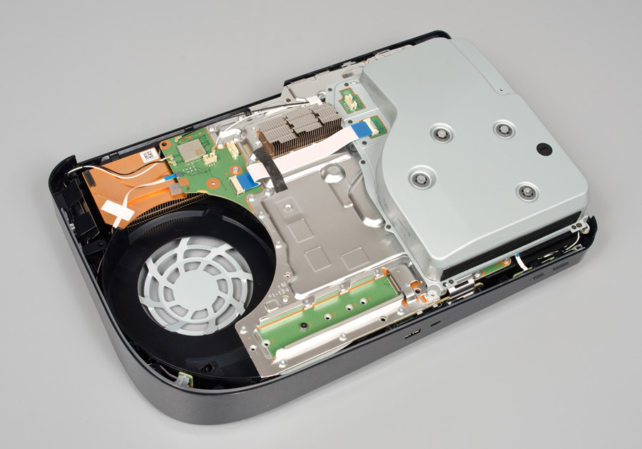

Для начала посмотрим на вентилятор, вызвавший неоднозначную реакцию среди пользователей, некоторые из которых жаловались на дискомфорт при его работе. Здесь используется 120-мм радиальный вентилятор с 18-лопастной крыльчаткой, высота которой составляет около 45 мм. Пожалуй, это единственный компонент консоли, который можно заменить без потери гарантии на устройство.
Sony PlayStation 5Sony PlayStation 5

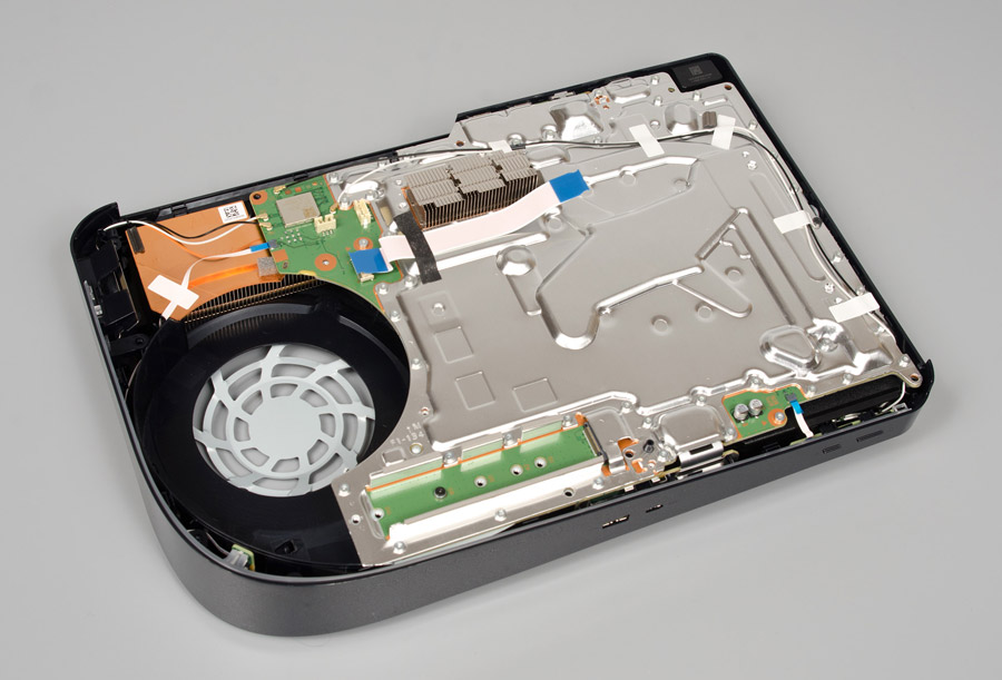

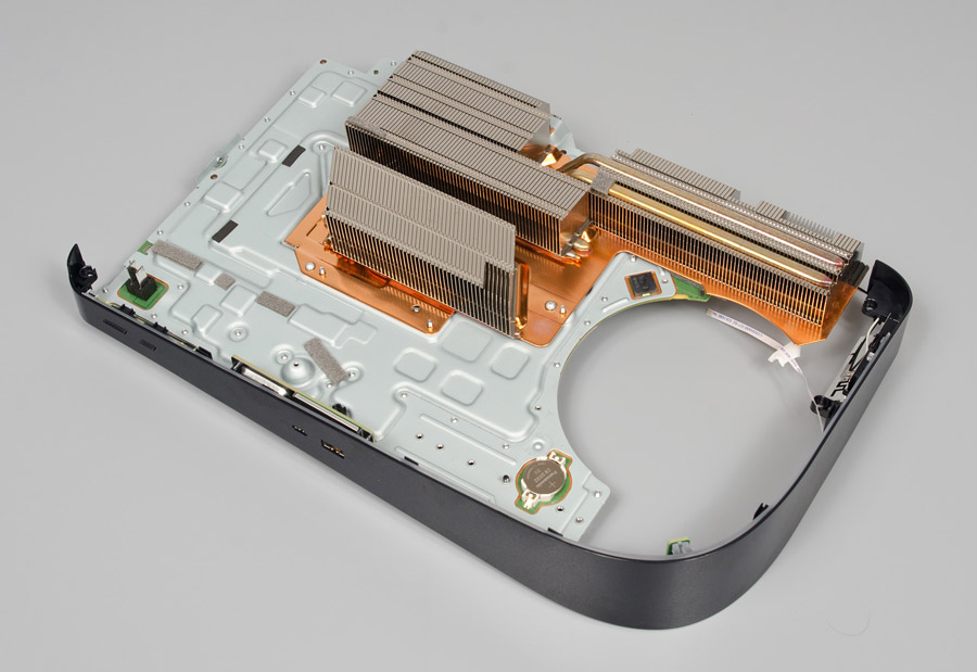

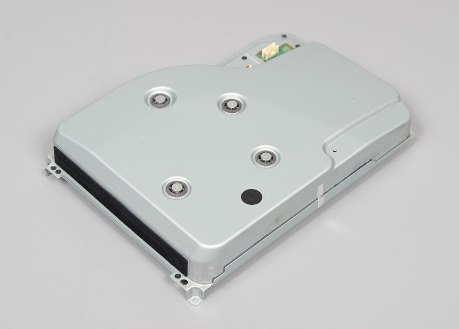

Дальнейшая разборка уже аннулирует гарантию, так как потребуется сорвать одну единственную пломбу. Снимаем боковую крышку и можем без проблем отсоединить привод Blu-ray, под которым скрывается часть алюминиевой охладительной пластины, накрывающей почти всю плату.
Sony PlayStation 5Sony PlayStation 5Sony PlayStation 5

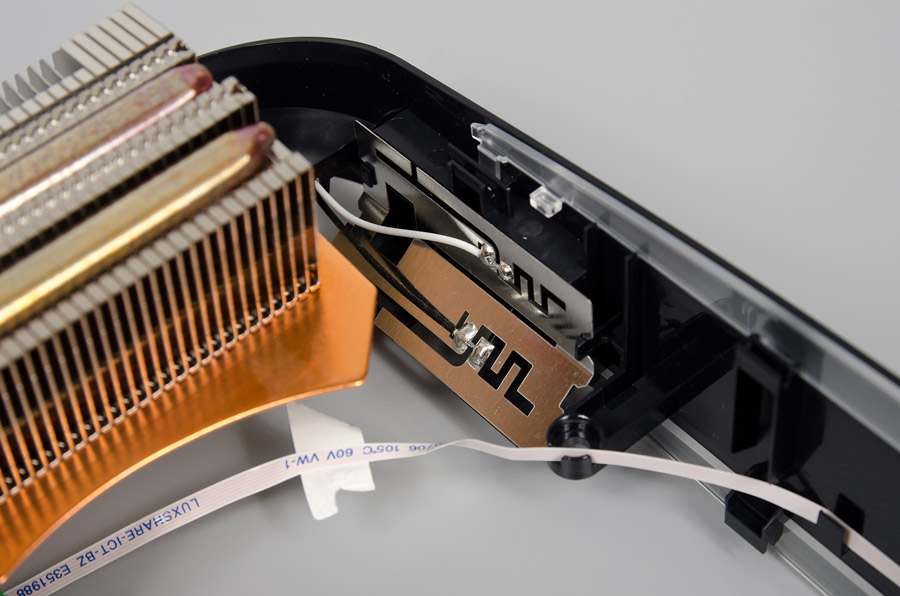

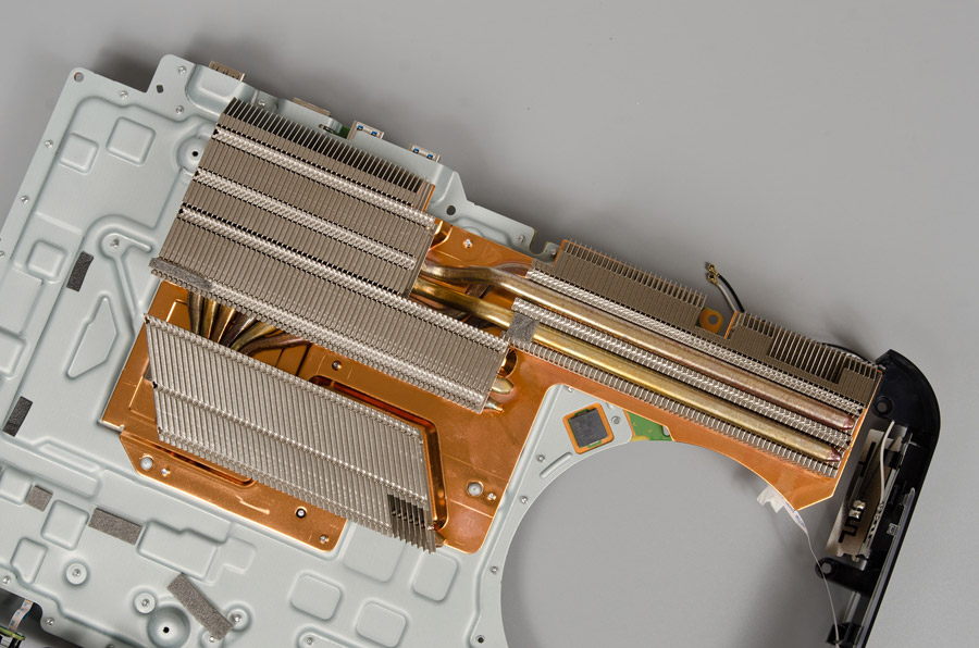

На ней можно заметить небольшой радиатор, предназначенный для охлаждения элементов преобразователя питания APU, который находится в другой части платы. Тепло к нему передается за счет тепловой трубки.

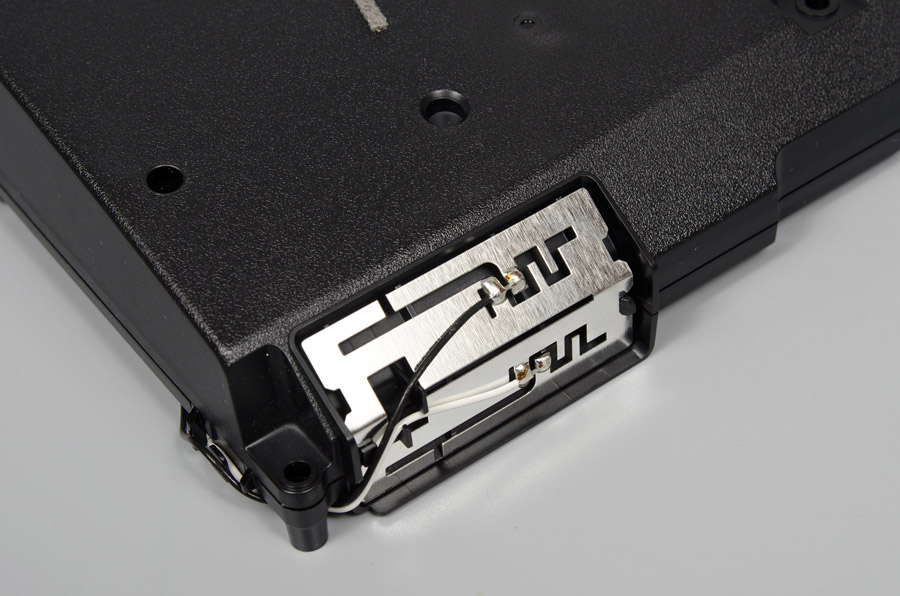

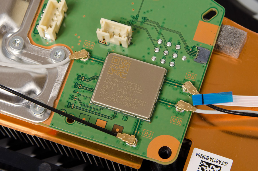

Беспроводная связь реализована на двухдиапазонном модуле Sony J20H100, который поддерживает стандарт IEEE 802.11a/b/g/n/ac/ax с конфигурацией MIMO 2x2 и Bluetooth 5.1. Советующие антенны расположены в передней части консоли: одна сверху, вторая снизу, на блоке питания.

На обратной стороне платы, которая тоже накрыта крышкой, но уже из оцинкованной стали, находится основной радиатор, охлаждающий процессор. В его конструкции используется шесть тепловых трубок, соединяющихся с тремя радиаторными секциями, набранными из тонких пластин и напаянными на медное основание.

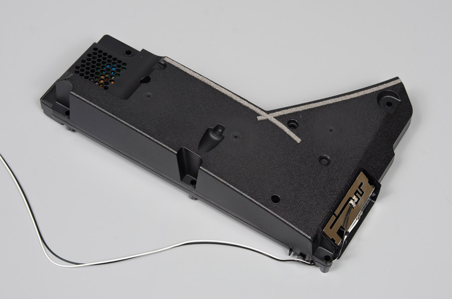

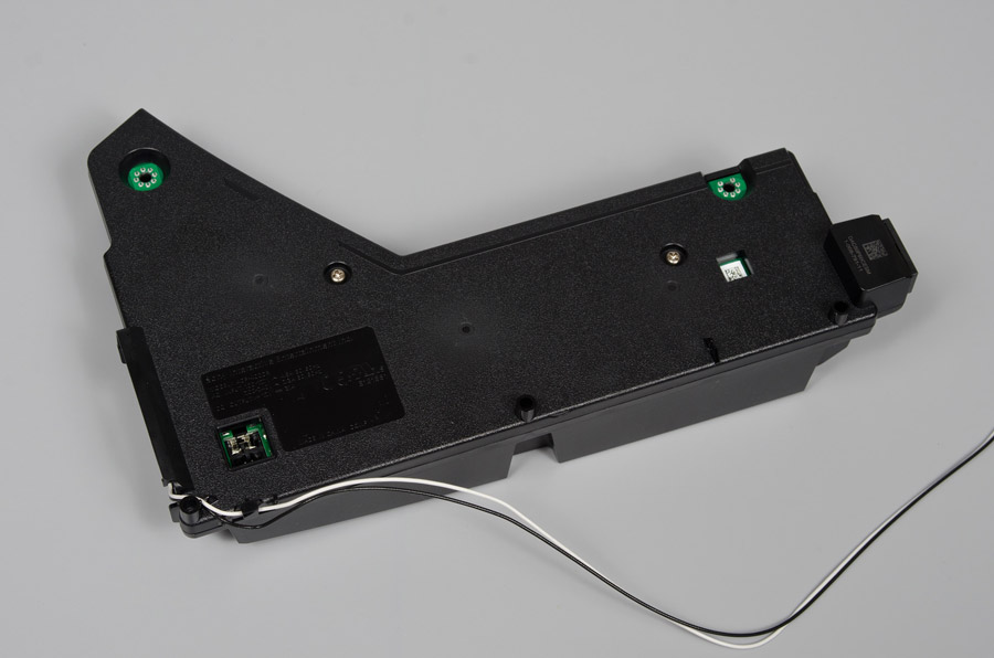

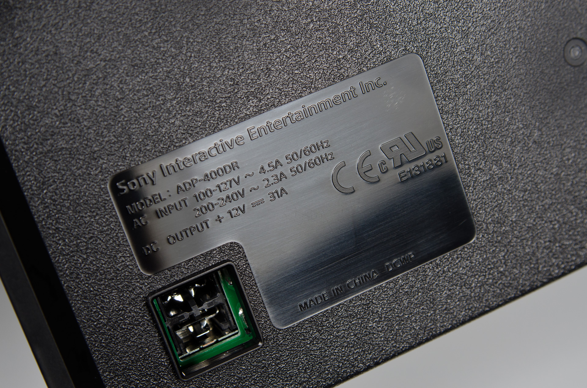

Там же находится батарейка и контакты для блока питания, который занимает всю нижнюю часть приставки и благодаря своей форме направляет поток воздуха от нагнетающего вентилятора.
Он рассчитан на широкий диапазон входного напряжения, на выходе обладает одной линией на 12 вольт и способен выдать ток до 31 А, чего должно хватить как для самой консоли, так и для подключенного внешнего накопителя.
