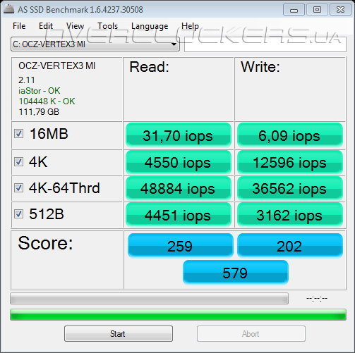

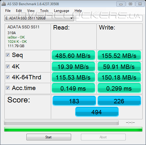

Начнем, как всегда, с синтетических тестов, измеряющих производительность накопителей в режимах линейного чтения и записи и при работе с блоками по 4 КБ с произвольной адресацией и разными длинами очереди.

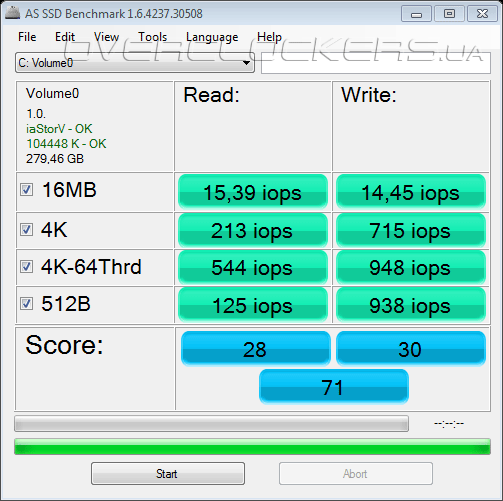

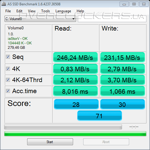

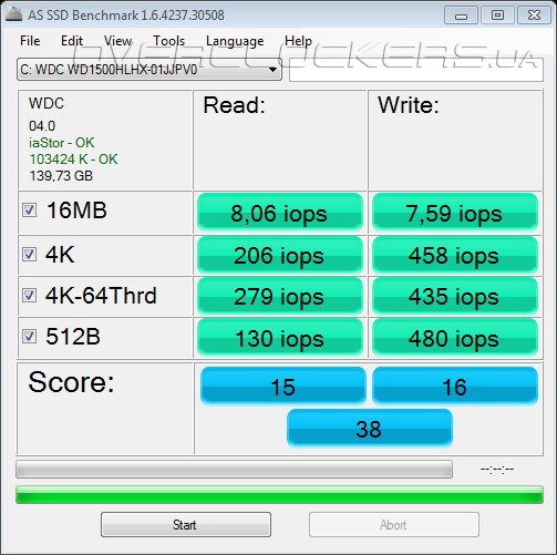

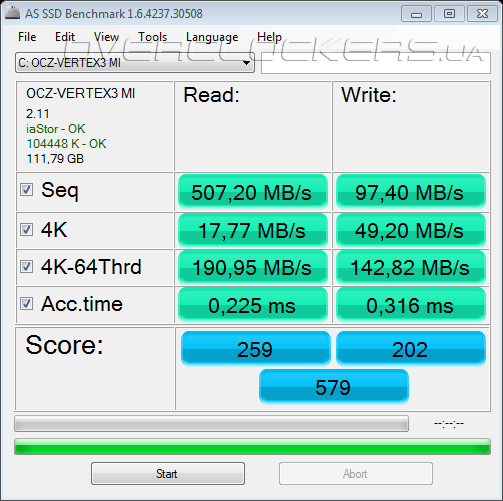

AS SSD Benchmark
ADATA S511 120GB
OCZ Vertex 3 Max IOPS 120GB
2x WD Velociraptor WD1500HLHX RAID-0
Уже первый тест демонстрирует преимущество новых модификаций SSD на платформе SandForce SF-2281 с асинхронной памятью. Несмотря на то, что OCZ Vertex 3 Max IOPS формально является более быстрым устройством, отставание ADATA S511 от него наблюдается лишь в скорости линейного чтения. По скорости линейной записи же рассматриваемый нами накопитель опережает соперника на 60% — вот оно, преимущество ONFI 2.2. А ведь это еще не максимально производительная 240-гигабайтовая модификация!
В режиме «бомбардировки» мелкими запросами разрыв сокращается до минимального (по меркам SSD), а при длине очереди в 64 запроса на чтение OCZ вырывается далеко вперед — оптимизация под именно такой профиль нагрузки дает о себе знать. Впрочем, при записи ADATA даже производительнее.

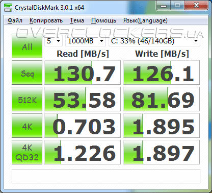

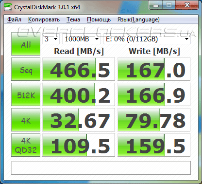

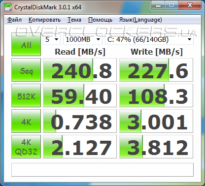

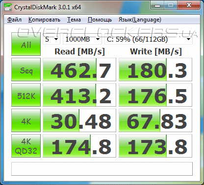

CrystalDiskMark
ADATA S511 120GB
Мы уже не раз отмечали, что механизмы работы тестов в AS SSD и CrystalDiskMark заметно отличаются: если первый бенчмарк делает замер линейной скорости блоками большого размера, позволяя на полную мощность работать и кэшированию, и внутренним алгоритмам накопителей, то второй «атакует» накопителей более мелкими запросами. В результате в данном тесте SSD от ADATA уже не так доминирует над OCZ Vertex 3 Max IOPS и значительное преимущество наблюдается только при тесте блоками по 4 КБ с короткой очередью запросов. В других профилях же CrystalDiskMark отдает предпочтение продукту OCZ.

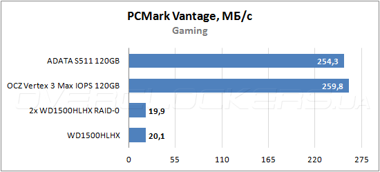

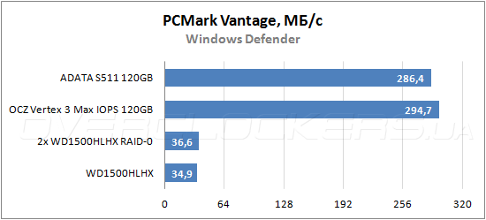

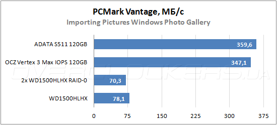

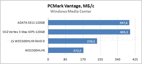

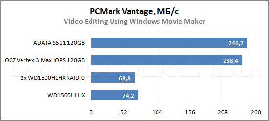

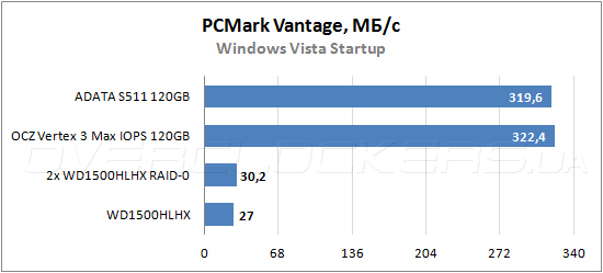

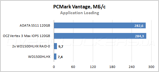

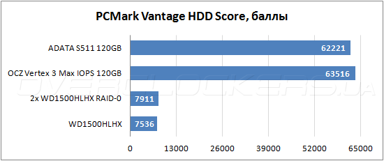

Futuremark PCMark Vantage
Тестовый пакет Futuremark PCMark Vantage эмулирует работу типичных для домашнего компьютера приложений — медиаплеера, фотогалереи, игр, антивирусного сканера и т.п. В используемых трассах преобладают операции чтения и играет большое значение время отклика накопителя и, в некоторых случаях, его способность быстро обрабатывать большой поток запросов. Поэтому мы наблюдаем крайне близкие показатели быстродействия между OCZ Vertex 3 Max IOPS и ADATA S511 с небольшим перевесом в сторону первого — очевидно, оптимизации его прошивки и отсутствие ограничения IOPS в ней сказываются. Впрочем, в тестах, отличающихся заметным уклоном в операции записи (добавление фотографии в галерею и музыки в медиаплеер) ADATA все же удается выйти вперед благодаря чередованию операций записи между чипами на каналах контроллера.

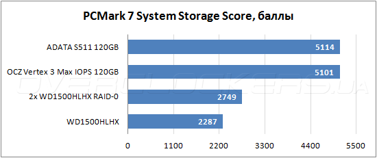

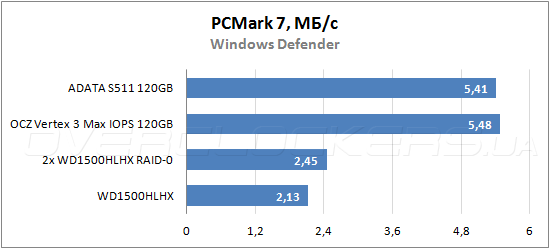

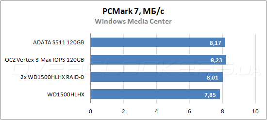

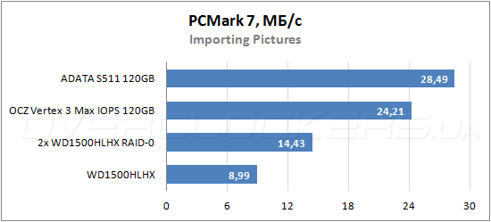

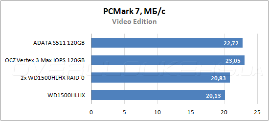

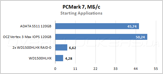

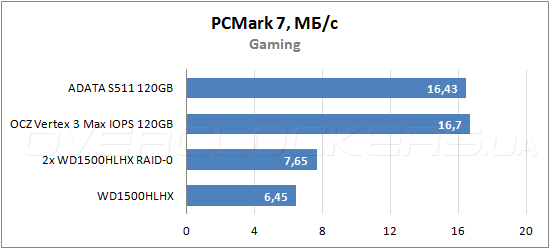

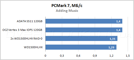

PCMark 7 System Storage
Аналогично предыдущей версии тестового пакета, тут ситуация остается неизменной: в профилях, ориентированных на чтение данных в несколько потоков, вперед вырывается OCZ Vertex 3, а там, где имеет значение скорость потоковой записи — ADATA S511. В итоге благодаря выигрышу лишь в одном профиле — Importing Pictures — наш подопытный смог при подсчете итоговых очков даже опередить соперника.
