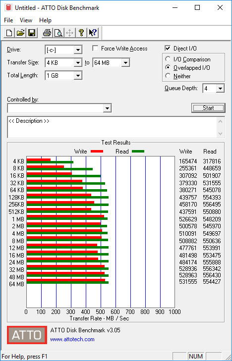

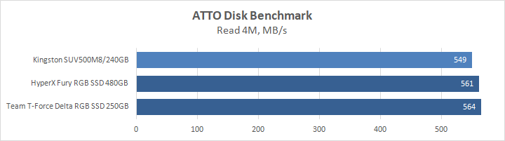

ATTO Disk Benchmark
Судя по данному тесту, контроллер этого накопителя достигает заявленных скоростей записи при работе с блоками более 1 Мбайт, однако и потом местами наблюдаются просадки до 480 Мбайт/с. С чтением все намного лучше, уже после 16 Кбайт мы получаем значение в 500 Мбайт/с, которое при увеличении размеров блоков в дальнейшем возрастает в среднем до 550 Мбайт/с.
Для сравнительного тестирования мы взяли рассмотренный ранее HyperX Fury RGB SSD 480GB, построенный на аналогичной платформе, и героя прошлых обзоров — Team T-Force Delta RGB SSD 250 GB.

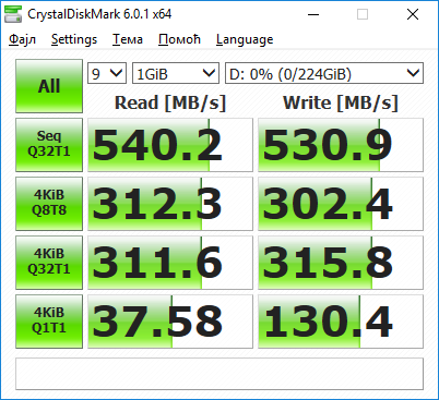

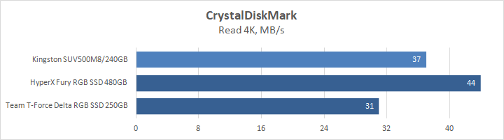

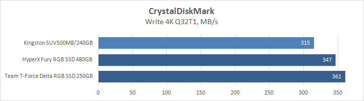

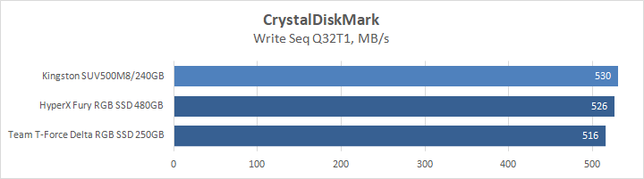

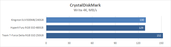

CrystalDiskMark

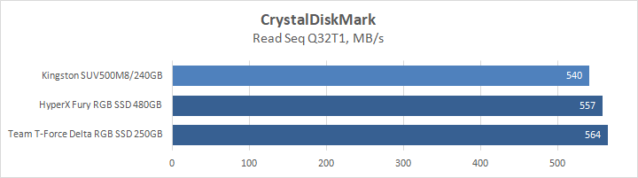

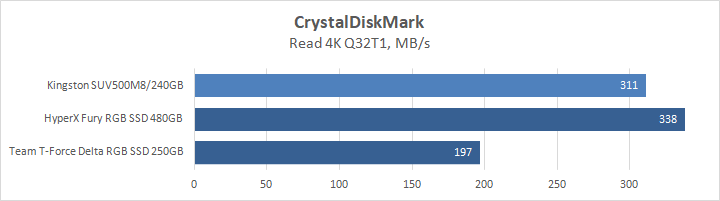

В данном популярном бенчмарке накопителей, учитывая опыт прошлых тестирований, были проведены тесты с разным объемом информации — в 1 Гбайт и в 16 Гбайт. Для начала рассмотрим результаты при меньшем объеме задачи. Максимальные скорости линейного записи/считывания составили 530 на 540 Мбайт/с, а при случайном доступе к мелким файлам в один поток — 37 на 130 Мбайт/с.
В сравнении с HyperX Fury RGB были получены результаты, отличающиеся в пределах ошибки измерения. А вот другой контроллер в Team T-Force Delta RGB SSD 250 GB видно невооруженным взглядом.
Памятуя об особенностях буфера памяти TLC бы проведен второй тест, с объемом задачи в 16 Гбайт. Вполне ожидаемо, скорость записи просела до 385 Мбайт/с. Скорость чтения осталась неизменной.

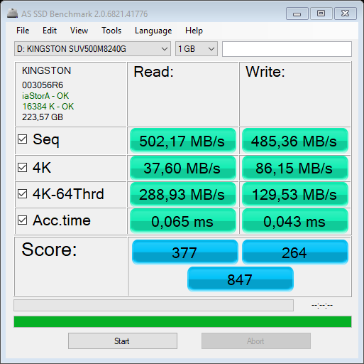

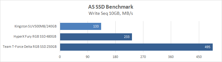

AS SSD Benchmark

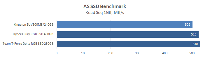

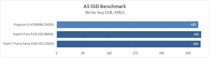

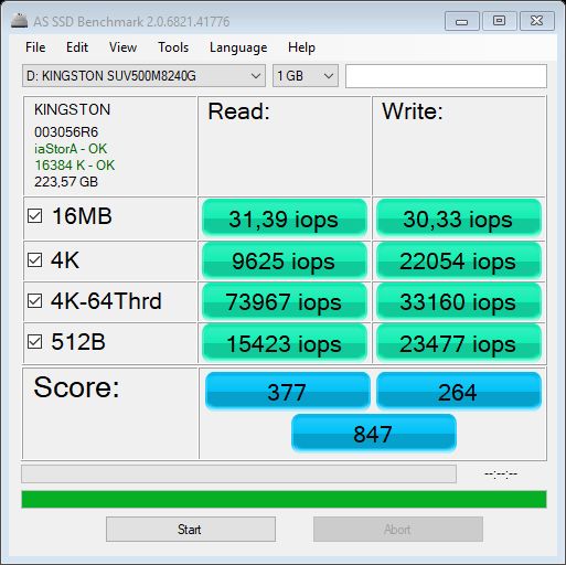

AS SSD оценивает производительность данного накопителя менее оптимистично, чем CrystalDiskMark. Скорости линейной записи и чтения при работе с файлами размером в 1 ГБ он видит как 485 и 502 Мбайт/с соответственно.
В этом срезе Kingston UV500 формата М.2 оказывается незначительно медленнее своих конкурентов.

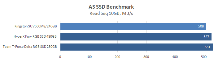

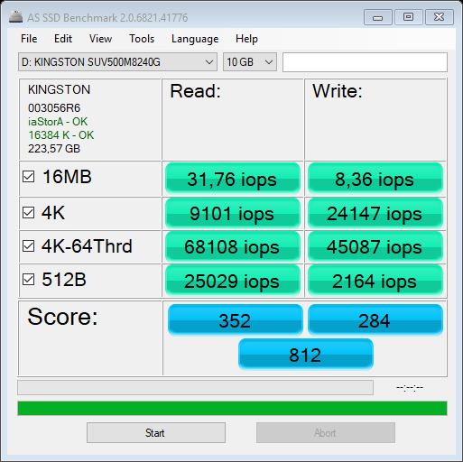

При размере задачи в 10 Гбайт, данный тест фиксирует значительное падение скорости записи, при сохранении исходной скорости считывания информации.
Если разницу в скорости записи еще можно списать на отличие контроллеров при сравнении с SSD от Team, то почему она в два раза ниже относительно HyperX Fury, не совсем понятно, ведь у них микропроцессоры одинаковы, а объем накопителя в данном случае особой роли играть не должен.

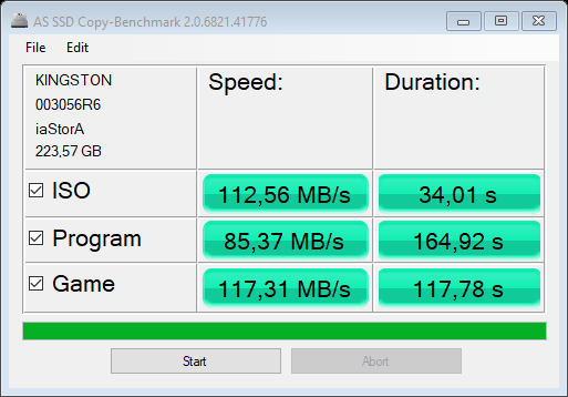

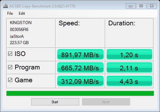

Встроенный в AS SSD Benchmark тест скорости копирования типичных для программ, игр или медиа-вариантов файлов подтверждает приведенные выше выводы. С малыми объемами информации все будет очень быстро. Но при перекачке больших объемов придется изрядно подождать.

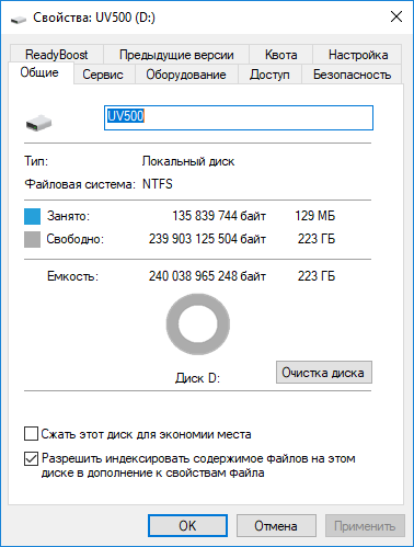

Для работы пользователю доступно 223 Гбайта свободного пространства.

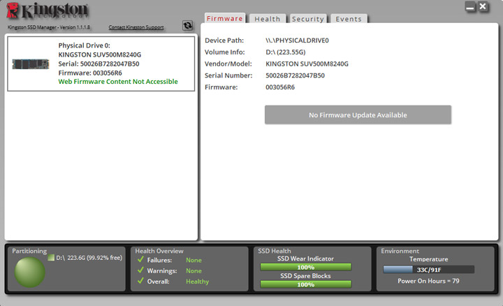

Благодаря тому, что на тестовой материнской плате Kingston SUV500M8/240GB располагался в разъеме точно под видеоадаптером, он находился в зоне обдува его вентиляторов. В самых больших нагрузках накопитель не удавалось прогреть больше 41 градуса (при 22 градусах в помещении). В среднем же его рабочая температура колебалась от 30 до 36 градусов. При установке в ноутбук показатели нагрева естественно будут выше, но в ПК никаких проблем с нагревом, и уж тем более с перегревом быть не должно.
