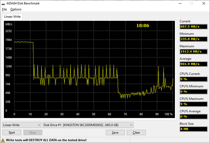

Так как диск использует память стандарта TLC NAND, наше тестирование мы начнем с проверки эффективности и стабильности работы SLC-буфера.
Как видно из результатов теста AIDA64, контроллер SKC2000M8/500G способен поддерживать максимальную производительность при записи первых 55 гигабайт данных, что является отличным результатом. Далее происходит повторная загрузка буфера новыми данными, что приводит к снижению быстродействия SSD до 750–1250 Мбайт/с. После непрерывной записи 300 гигабайт и более наблюдается дальнейшее падение скорости до 335–350 Мбайт/с.

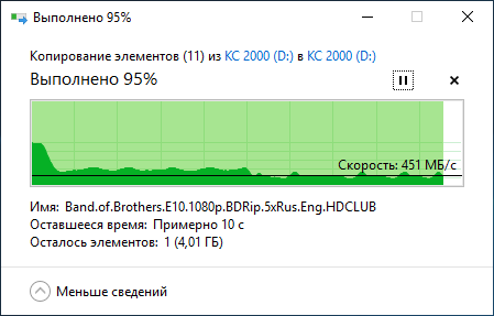

В реальных сценариях копировании большого массива разношерстных файлов скорость переноса информации находится в диапазоне 400–700 Мбайт/с.

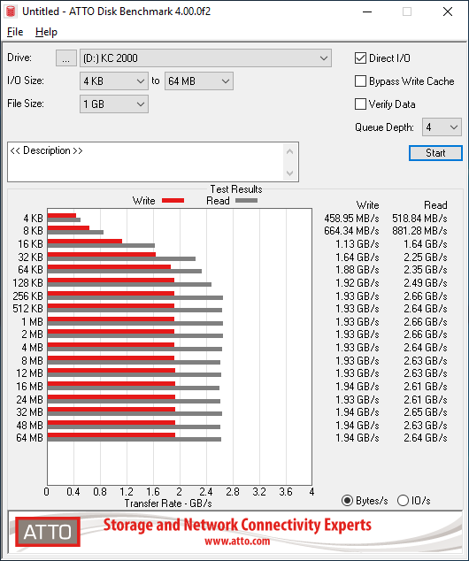

ATTO Disk Benchmark
В тесте ATTO Disk Benchmark лучший результат героя обзора составил 2660/1940 Мбайт/с. Это незначительно ниже по показателю скорости чтения, чем указано в паспорте устройства.

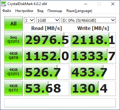

CrystalDiskMark
В тестах CrystalDiskMark SKC2000M8/500G удалось выйти на заявленный уровень производительности в 3000/2000 Мбайт/с. Скорость чтения блоков 4К составила 53/130 Мбайт/с.

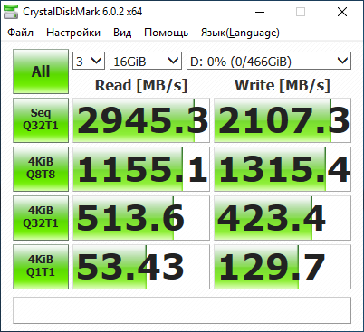

Быстродействие SSD остается без изменений при увеличении объема задачи до максимальных 16 Гбайт, что, в свою очередь, еще раз подтверждает большой объем буфера и качественную работу со стороны контроллера SMI.

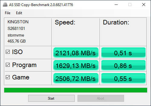

При имитации работы с разными типами файлов, лучше всего тестируемый диск справился с режимом симуляции запуска игровых приложений, где максимальная скорость достигла 2506,72 Мбайт/с. Если SKC2000M8/500G сопоставить с классическим SSD с интерфейсом подключения SATA 6 Гбит/с, то даже в самом медленном режиме Program, герой обзора окажется минимум в 4 раза быстрее.

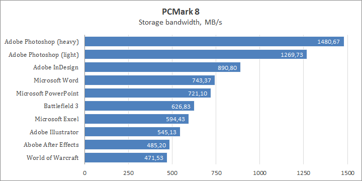

Прошлый блок тестов показал нам, что в идеальных условиях работы с линейными данными SKC2000M8/500G способен достигать заявленных показателей в 3000/2000 Мбайт/с по скорости чтения и записи, но по своей сути, эти значения не имеют практической ценности для рядового пользователя. Выполняя стандартные бытовые задачи, подсистема хранения данных, наоборот, стыкается с нелинейной обработкой данных, и именно скорость работы в неидеальных условиях важная для большинства обывателей.
Что ж, по результатам тестов PCMark 8 Storage могу сказать, что SKC2000M8/500G меня приятно удивил. Полученный показатель средней скорости в 694,19 Мбайт/с соответствует уровню самых топовых накопителей с интерфейсом подключения PCI Express 3.0 x4. Для сравнения, флагманский SSD Samsung 970 Pro, основанный на памяти MLC NAND, в данном тесте разгоняется до 800 Мбайт/с, а меинстримовская версия Samsung 970 Plus на 512 гигабайт набирает 680–700 Мбайт/с.
Если итоговый результат посмотреть в разрезе приложений, то лучше всего тестовый накопитель чувствует себя в среде приложений Adobe Photoshop и Adobe InDesign.

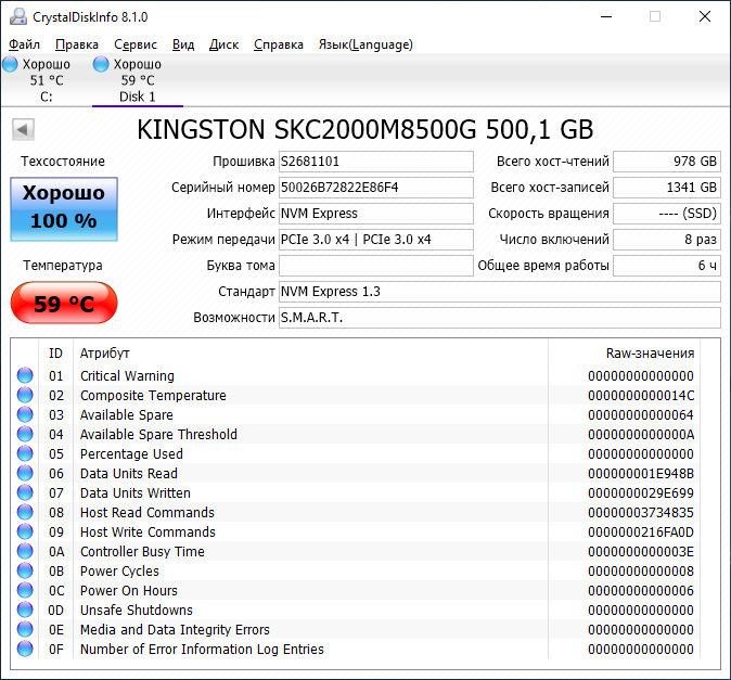

Температура
Второй приятный момент заключается в том, что SSD от Kingston оказался относительно холодным диском и наши опасения о негативном эффекте от гарантийного стикера не оправдались. В ходе самых затяжных операций копирования данных максимальная температура SSD составила 59 °C (при пороге рабочей температуры в 70 °C), снижение производительности не зафиксировано. При этом данные результаты были получены в условиях открытого стенда без какого-либо дополнительного обдува. То есть, в ситуации размещения SSD внутри корпуса на уровне фронтальных вентиляторов, можно рассчитывать на падение температуры еще на 8–10 градусов.
