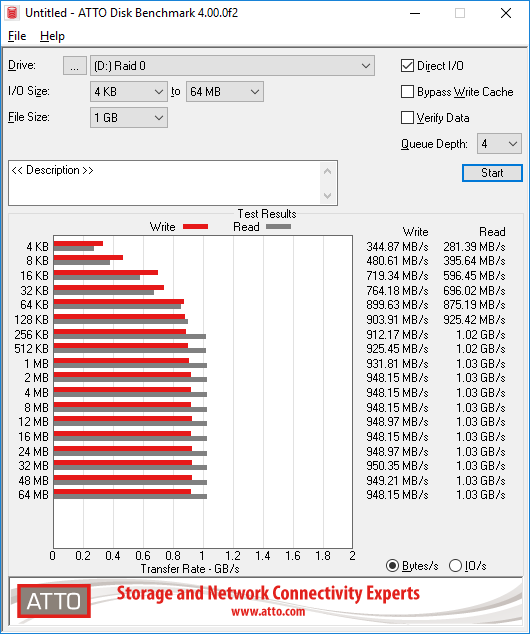

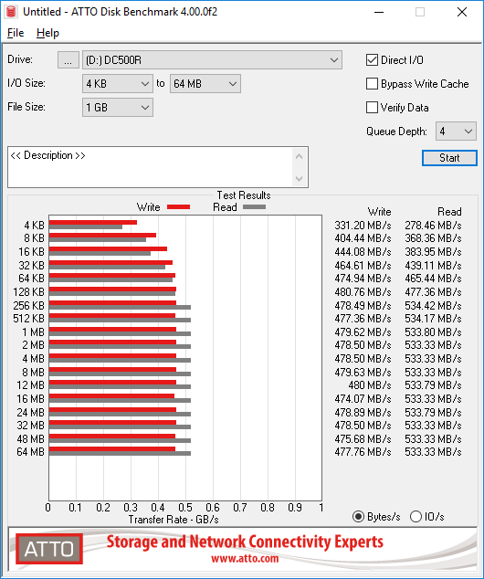

В этот раз стабилизация показателей также находится на уровне блоков 256 Кбайт, сами скоростные показатели составляют 478 и 533 Мбайт/с на запись и чтение для одного диска. Для двух дисков в RAID 0 мы получим 948 Мбайт/с на запись и 1,03 Гбайт/с на чтение, что немного больше, чем в тестировании выше.

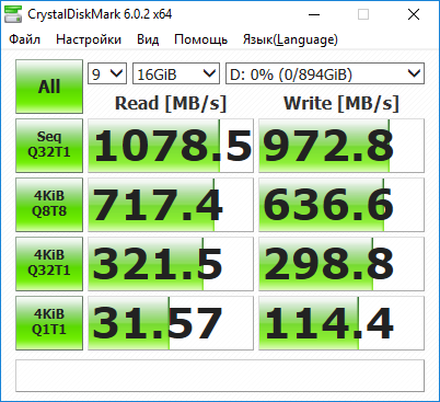

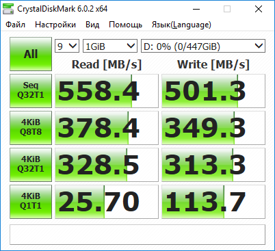

В этом бенчмарке накопителей были проведены тесты с мелкими и крупными объемами информации — в 1 Гбайт и в 16 Гбайт. Для начала рассмотрим результаты при меньшем объеме задачи. Максимальные скорости линейного считывания/записи составили 558 на 501 Мбайт/с, а при случайном доступе к мелким файлам в один поток — 25 на 113 Мбайт/с. В режиме RAID 0 заметно выросли линейные скорости — 1071 и 972 Мбайт/с в считывании и записи соответственно. Однако со случайным доступом изменений практически нет — 27 на 114 Мбайт/с можно списать разве что на погрешность измерения.

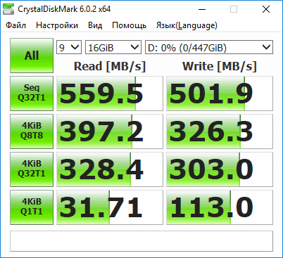

При объеме задачи в 16 Гбайт просадок в линейной записи и чтении не наблюдается, скорость во всех сценариях работы остается приблизительно такой же.

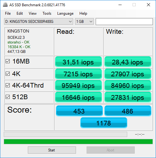

Здесь также наблюдаются скорости меньшие, чем в CrystalDiskMark. Скорости линейной записи и чтения он считывает, как 454 и 504 Мбайт/с соответственно, при работе с файлами размером в 1 Гбайт.
В случае использования дисков в RAID 0 значения скорости записи и чтения составляют 848 и 966 Мбайт/с.

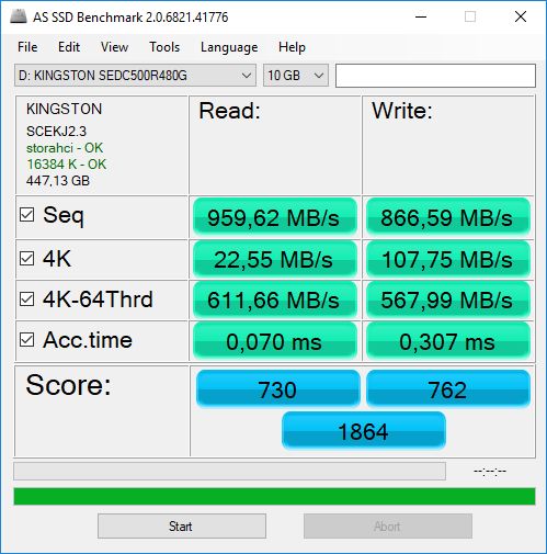

При увеличении объема задачи до 10 Гбайт данный тест не видит существенной разницы в скоростях линейного чтения и записи, а это значит, что буфер памяти отлично справляется со своей задачей.
Картина в RAID 0 радикально не изменилась.

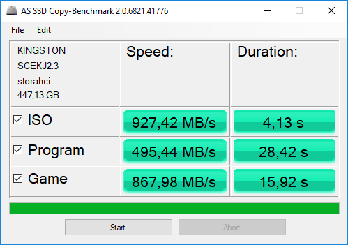

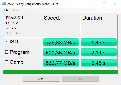

Встроенный в AS SSD Benchmark тест скорости копирования типичных для программ, игр или медиа-вариантов файлов указывает на то, что данный накопитель склонен просаживаться в скоростях приблизительно на треть в случае крупных файлов и вполовину с наборами мелких файлов.
Установка дисков в RAID 0 радикально ситуацию не изменяет. Тенденция и процентное соотношение просадок остается таким же.

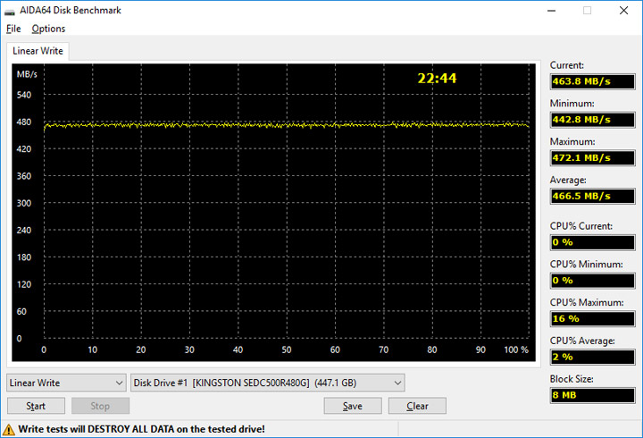

Проведенный в AIDA64 тест линейной записи показывает, что буфер памяти не переполняется вообще. На всем отрезке своей емкости запись будет происходить со стабильной средней скоростью в 463 Мбайт/с. Пока что это лучший результат в данной дисциплине, среди всего, что попадало к нам на обзор.

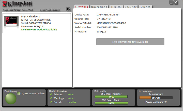

Показатели нагрева были сняты при помощи CrystalDiskInfo 8.0.0, HWMonitor 1.39 и родной фирменной утилиты Kingston SSD Manager версии 1.1.2.0. Во всех случаях результаты замеров были стабильные и одинаковые. А термопрокладка на контроллере творит чудеса, поскольку на протяжении всех тестов значения температуры находились в пределах от 36 до 50 градусов Цельсия. И это при температуре в помещении в 30 градусов тепла. Корпус накопителя на ощупь был слегка теплым. Тоже отличный результат.
