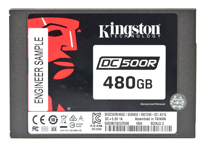

Нам достались инженерные образцы накопителей, потому оценить качество и комплект их упаковки возможности нет. DC500R имеет металлический корпус, окрашенный в серый цвет. Вся основная информация о нем помещена на фирменную наклейку в лицевой части. Дополнительно справа нанесена круглая гарантийная пломба, хотя в розничных вариантах она может быть расположена и в другом месте.

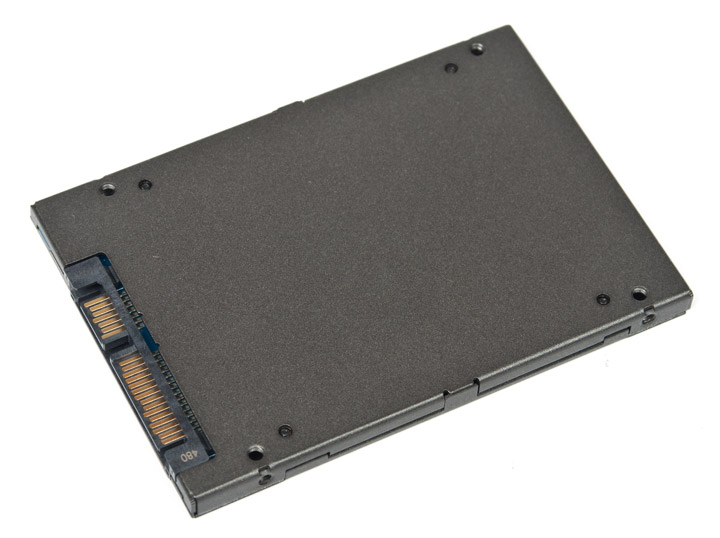

Габариты устройства составляют 70x105,5x6,8 мм, масса — 58 грамм. Сбоку есть стандартные крепежные отверстия.
На обратной стороне присутствуют сквозные отверстия от монтажных винтов, удерживающих диск в сборе и посадочные отверстия для крепления на корпус системы. Разъемы для подключения сигнального и силового кабеля стандартные.

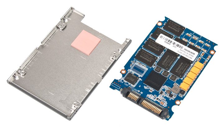

Заглянем внутрь. Под верхней крышкой ничего кроме покраски не оказалось.
Kingston DC500R 480GB
А вот нижняя крышка хоть и не окрашена, зато имеет мягкую термопрокладку, которая хорошо отводит тепло от контроллера памяти.

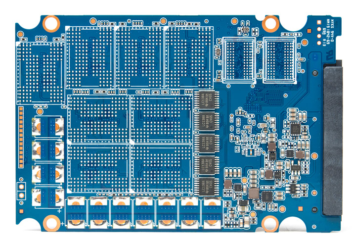

Полноформатная печатная плата выглядит очень насыщенной компонентами. Кроме стандартных для SSD элементов тут привлекают внимание пять танталовых конденсаторов, призванных помочь сохранить данные в случае перепадов напряжения или внезапного отключения энергии. Еще шесть мест под них остались не распаянными и, очевидно, зарезервированы для дисков большей емкости.

За работу системной логики отвечает контроллера Phison PS3112-S12DC-27, изготовленный по 28-нм техпроцессу. Помимо того, что он способен использовать на полную пропускную способность интерфейса SATA 3.0, данный контроллер поддерживает такие технологии как LDPC 3.0 ECC (кодирование и коррекция ошибок) и ETEDP (защита от программных ошибок при записи), шифрование AES-256, защиту от потери данных при случайном отключении питания. В общем, это не самый быстрый контроллер, но очень и очень надежный. В качестве буфера используется энергозависимая микросхема памяти Micron с маркировкой 8GB459TGG. Еще одно место под такую память здесь пустует.
Долговременная флеш-память набрана восемью схемами 3D TLC с маркировкой Kingston FH64B08UCN1-41, емкостью по 64 Гбайта каждая. Каждый чип дополнен аппаратным декодером LC138A 87K, три из которых находятся на лицевой части платы. И еще пять декодеров распаяно с обратной стороны.
