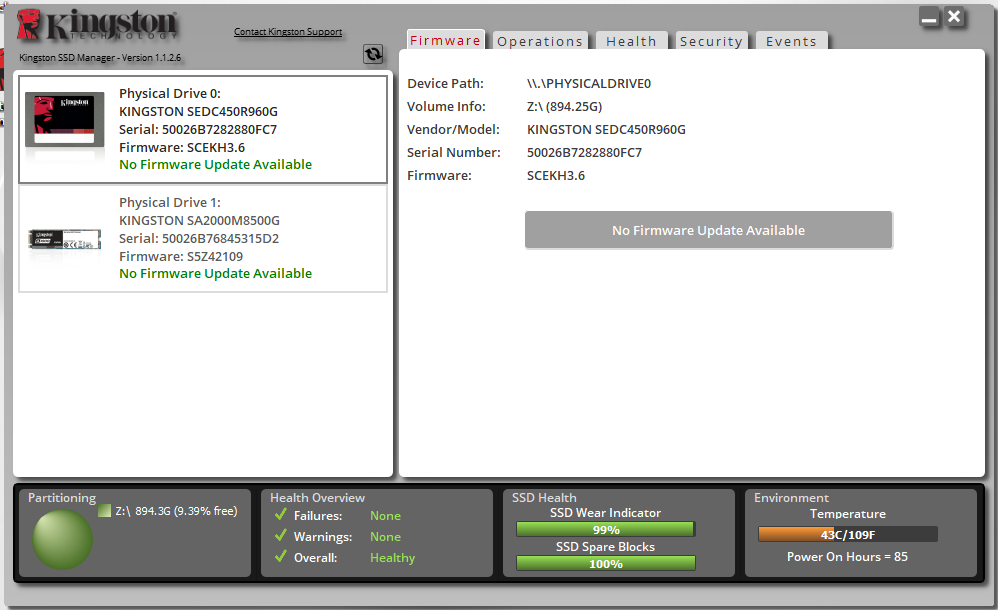

Фирменная утилита Kingston SSD Manager позволяет проверить актуальную прошивку, температуру, стереть или зашифровать накопитель, а также просмотреть журнал событий.

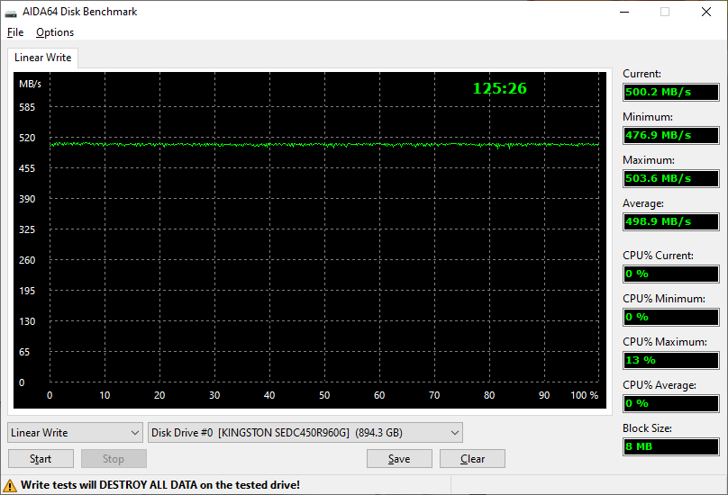

Начнем с самого главного — буфера памяти, чтобы оценить устойчивость скорости записи.
Kingston DC450R 960GB

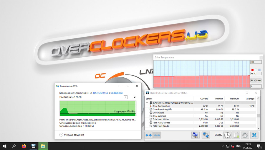

Почти что заявленный максимум — 498,9 Мбайт/с устойчивой средней скорости с просадкой до 476,9 Мбайт/с в худшем случае. Отличный показатель, таким даже не каждый NVMe накопитель может похвастаться! А что насчет температур? Вдруг накопитель просто закипает от такого?
Вовсе нет, температурный датчик SSD зафиксировал нагрев лишь до 46 градусов, будучи вынесенным за пределы корпуса сервера. Если он будет находиться в корзине серверного корпуса его температуры едва превысят температуру в ЦОД или частной серверной.

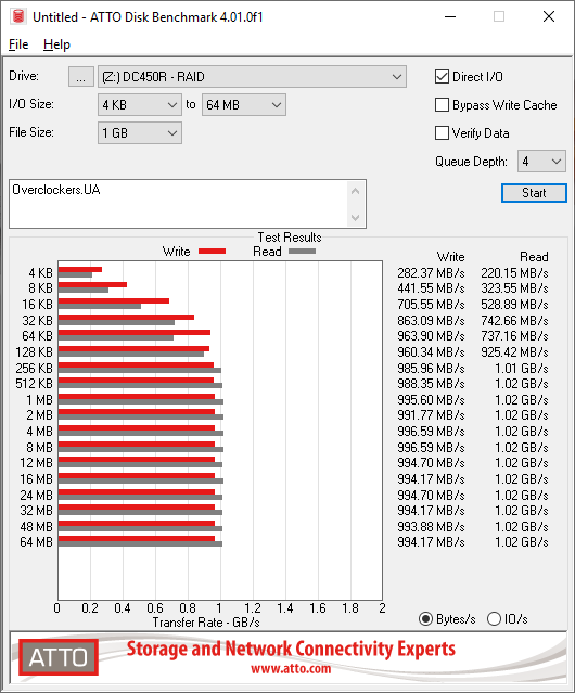

Скорость работы с блоками выше 256K устойчива и в среднем находится на уровне 531 Мбайт/с для чтения и 477 Мбайт/с для записи. Скорость работы с 4K блоками 206 и 278 Мбайт/с для чтения и записи соответственно. Никаких потерь на заполненном накопителе.
И снова RAID из двух накопителей не дает видимого преимущества при работе с блоками 4K, что касается блоков больше 256К — двойной рост показателей.

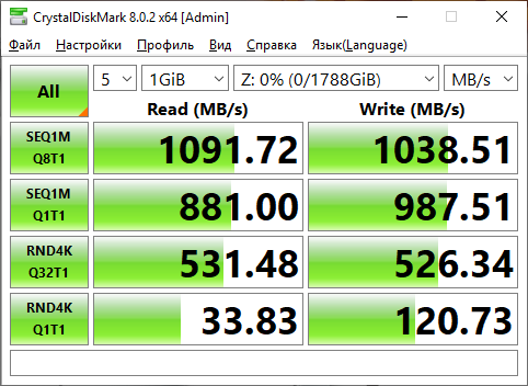

CrystalDiskMark
Линейная скорость чтения в 557 Мбайт/с соответствует заявленному максимуму, запись незначительно отстала и составила 495 Мбайт/с. Заполненный накопитель не теряет скорость.
Второй накопитель не меняет картину взаимодействия с 4K блоками, но дает двойное преимущество в остальных нагрузках.

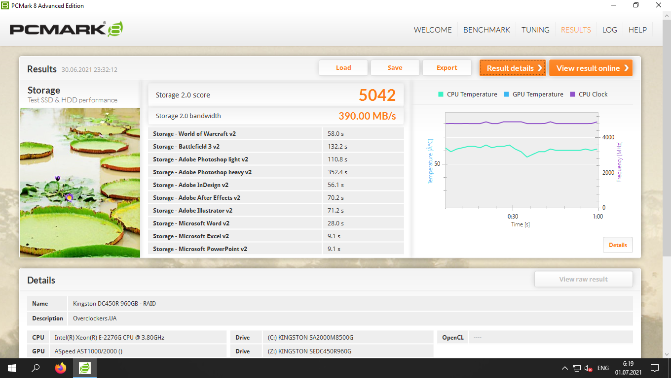

Комплексная оценка накопителя пресетом Storage 2.0 выдает скорость на уровне 286,5 Мбайт/с, заполненный накопитель показывает 287,18 Мбайт/с.
Дуплет накопителей выдает 390 Мбайт/с, выигрыш от RAID составил 36%.

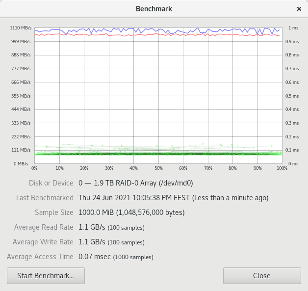

Програмный RAID0 в CentOS создавался типичной командой mdadm, а именно:
mdadm --create --verbose /dev/md0 -l 0 -n 2 /dev/sd{a,b}
В результате полученный массив выдал следующие показатели:

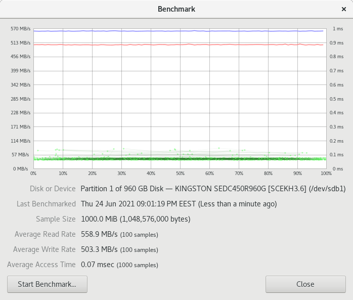

Цифры близки к паспортным и составили 559 и 503 Мбайт/с для чтения и записи соответственно, RAID0 удвоил скорости до 1,1 Гбайт/с для обоих.

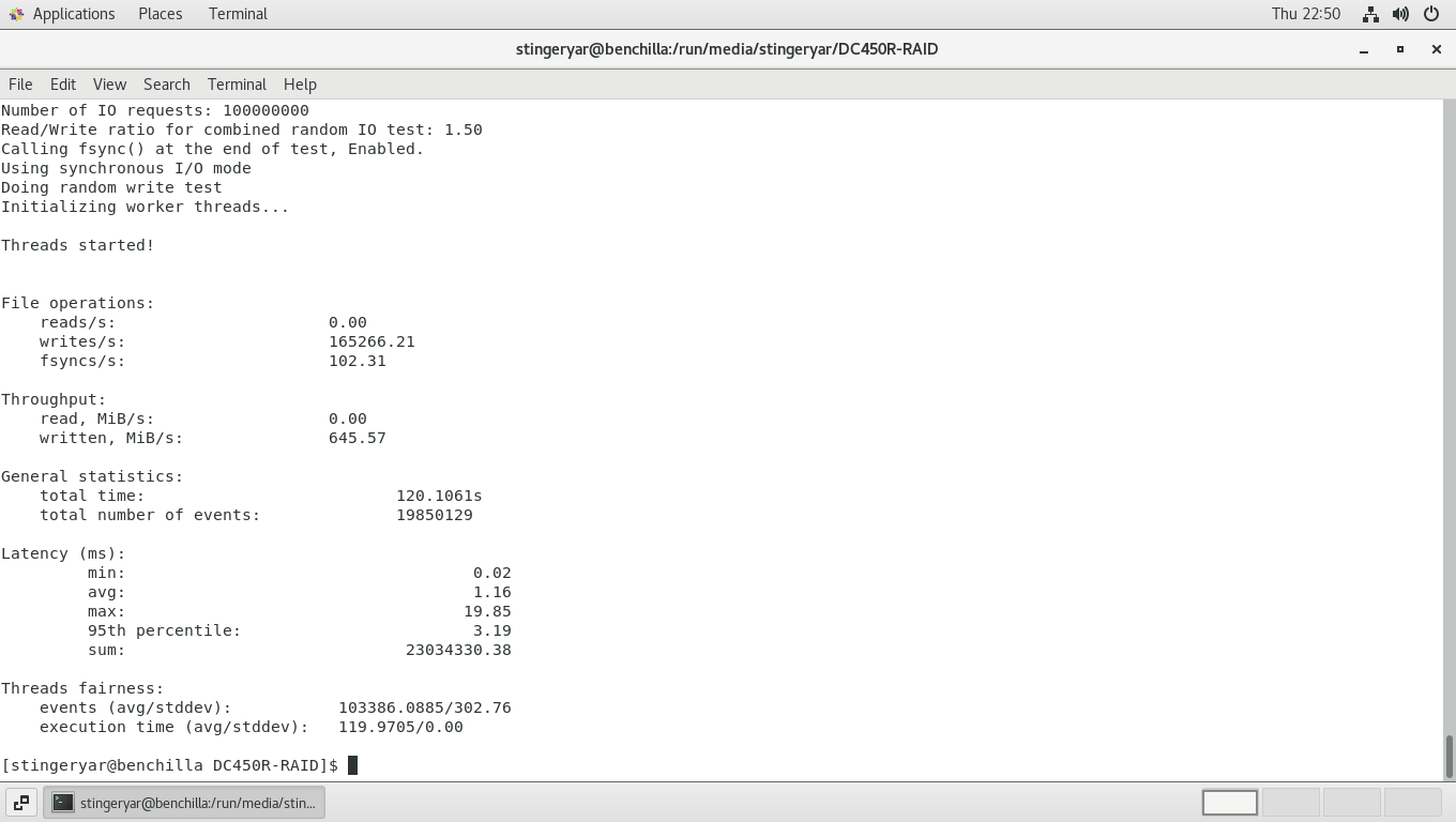

В режиме случайной записи удалось выжать 82k IOPS. RAID обеспечил 165k, идеальное двукратное преимущество.
