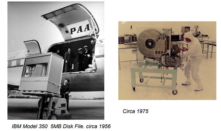

С магнетизмом на то время все было несколько более понятно, нежели с неведомыми еще транзисторами, и в 50-е появились прообразы жестких дисков, концептуально родственные современным. Совсем, правда, не похожие внешне на то, о чем вы читали в предыдущих обзорах, но тем не менее. Приведем пару классических картинок от JEDEC для ориентации в пространстве и времени. Слева накопитель IBM на 5 мегабайт, а справа — уже на целых 250 мегабайт. Прогресс за 20 лет в 50 раз. Правда, тележка все еще нужна.
Longread об актуальных аспектах кэширования
Идея оказалась жизнеспособной, как мы можем констатировать с высоты 2019-то года, и в прямом смысле завертелось… Естественно, что такая радость на начальных этапах никак не могла стоить дешево и быть доступной даже каждому второму НИИ, не было единых подходов к использованию вне рамок конкретных вычислительных машин и т.п., но главное — концепция в материале стартовала и желающие уже могли сами определить насколько финансово и управленчески будет востребован их продукт, чтобы позволить себе такие технологии, ну или просить под них бюджетные средства. Правда, был еще имидж, когда сам факт обладания новейшими технологиями делал из держащего в руках, например, дорогущий фотоаппарат — фотографа в глазах окружающих.

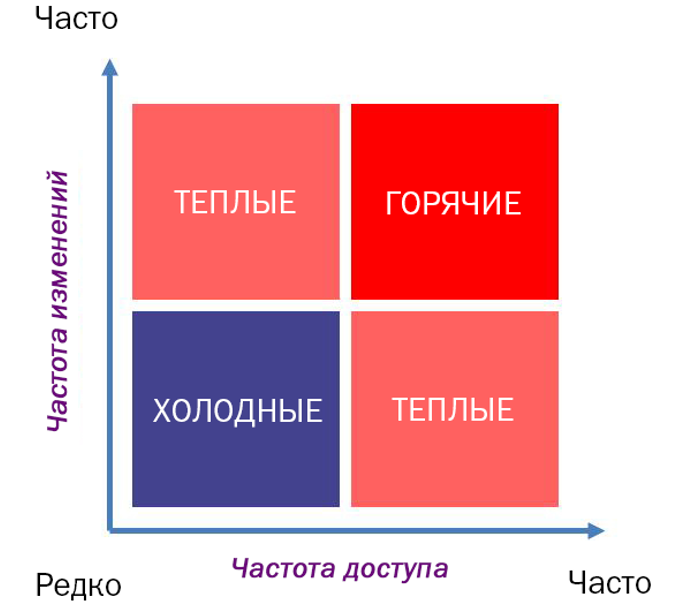

Таким образом, мы подходим к мысли о разной степени востребованности и актуальности данных. Но мы также понимаем, что чем оперативнее можно работать с носителем, тем такой носитель в общем случае дороже. Как правило, чем быстрее — тем меньше объемом и дороже. И наоборот. Соответственно распределение данных имеет смысл осуществлять на типы носителей сообразно степени востребованности информации.
Конечно в идеальном, сферическивакуумном случае иметь бы возможность процессору работать с накопителем напрямую, как и проистекало из определения RAM тогда и трактовки этого понятия сегодня. Но скорости современных накопителей еще не достигли нужных высот при больших объёмах и при реализации такого подхода процессор, простаивая, будет «ждать» накопитель. Поэтому при вычислениях и работе с информацией мы до сих пор имеем посредников — ведь, как правило, в единицу времени весь массив архивной информации нам не нужен, да и процессоры не в состоянии все и разом переварить. Поэтому работа идет порционно, транзитом из менее быстрых видов памяти в более быстрые.
Соответственно по частоте востребованности в работе и частоте изменений данные условно делят на холодные/теплые/горячие. Картинку позаимствуем у господина К.Савелли.
Горячие почти постоянно крутятся посрединке межу накопителем и процессором через оперативную память. Холодные подгружаются для обработки реже. Это было особенно важно, когда каждая крупица оборачиваемой информации стоила лошадиных сумм в пересчете на оборудование.

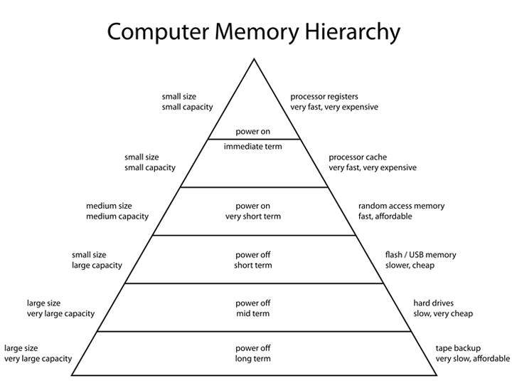

Но дело в том, что действительно быстрые типы памяти стоят дорого и сегодня. Масштабы, конечно, несколько иные, но суть — та же. Рассмотрим картинку.
Все самое быстрое и самое дорогое, что сегодня производится по части памяти, собрано в самом процессоре. Это его внутренняя память. Не вдаваясь в суть деления внутрипроцессорных типов памяти, для удобства понимания дальнейшего материала, обращаем внимание на то, что она чаще называется кэшем и содержит служебную информацию. Это словарная калька с функционала, поскольку эта быстрейшая память используется в основном как раз таки для хранения часто требуемых данных, команд и т.п. В общем случае, чем ее больше — тем лучше. Внтурипроцессорная память — это своего рода посредник между медленной относительно него ОЗУ и ядрами.
Далее у нас идет основной посредник между быстрым процессором и тормозным хранилищем — оперативная память, оно же RAM в сегодняшней терминологии. Это быстрая, но энергозависимая память произвольного доступа. Пока энергозависимая, т.к. Intel все грозится напугать общественность энергонезависимой ОЗУ и даже объявила в этом году некие продукты. Как оно будет в жизни — посмотрим. А пока ОЗУ — это основной посредник. Организация работы с ним во времени претерпевала изменения, а поколения меняются достаточно часто. Но для наших целей последнее имеет второстепенное значение. Куда важнее, что в обычный десктоп уже можно проинсталлировать 128 гигабайт нашей прелести, хотя редкие игры используют сегодня больше 16 гигабайт. Об этом мы еще поговорим и это крайне важно. Причем важно безотносительно поколений памяти, скоростей, типов чипов, планок и т.д. Она просто очень быстрая по сравнению со всем последующим, но медленнее процессорной памяти.
Ниже по пирамиде у нас группа энергонезависимых накопителей, проранжированных по скорости. Обобщённо назовем их SSD, HDD и ленты. Существуют и иные подключаемые и роботизированные способы хранения, но в рамках этой публикации мы их выносим за скобки.
Как видим, при падении скорости доступа и цены, растут доступные объемы и сроки надежного хранения. Это приятная новость для планеты, производящей просто фантастическое количество контентна, который зачем-то хранится.

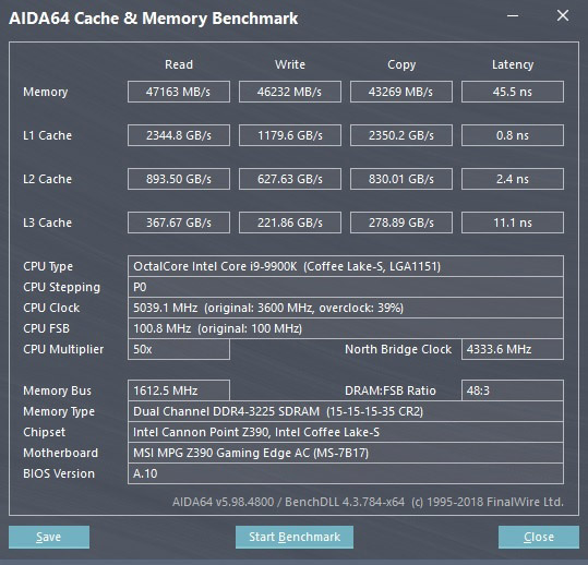

Начнем с самого быстрого – внутрипроцессорной памяти, она же процессорный кэш. Ввиду расположения наиболее близко к ядру/ядрам здесь имеем минимальные задержки и максимальные скорости. Внутрипроцессорный табель о рангах памяти состоит из регистров и того, что отражается в спецификациях как кэш. Последний, в зависимости от приближенности к «императору», т.е. ядру, бывает трех уровней: L1 — самый крутой, самый быстрый, но маленький, L2 — менее крутой и быстрый, но побольше, L3 — помедленней и побольше, но все равно радикально быстрее ОЗУ. В многоядерных процессорах кэш может быть как закреплённым за ядрами в конкретном объёме, так и динамически распределяемым. Ввиду размеров хранятся там всякие инструкции, служебные данные и тому подобное.
Вот тут сайт уже показывает, как модно говорить, мейнстримовые цифры Intel Core i9-9900K по этому поводу.
Это конечно не лабораторный замер и до конца непонятно как именно AIDA получает эти цифры, которые в реальности расчетно должны быть поменьше, но порядки и динамику развития технологий они в целом отражают. L1-память в данном случае, если верить тесту, способна читаться со скоростью 2,34 терабайта (!) в секунду. Т.е. если изготовить типовой накопитель в 250 ГБ из такой «нереальной» памяти, то прочитать его целиком за секунду можно будет около 10 раз без учета задержек на вынос коробки из склада, т.е. задержек доступа. Это примерно тот идеал, о котором мы и IBM писали выше, но он пока недостижим в промышленных объемах по вменяемым ценам (да и в реальности скорости лучших L1-кэшей с учетом задержек будут раза в 3–4 меньше указанных) и поэтому есть нижеописанные костыли.

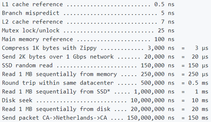

Средняя температура по больнице в части задержек приведена ниже с данными для сравнения. Спасибо Jonas Bonér за цифры.
Таким образом, наиболее близкая к процессорным ядрам память способна гонять терабайты в секунду. С удалением от ядер показатели падают, но все равно внутри процессора — внушительны. Практической значимости в этих цифрах не так много, как хотелось бы, хотя бы по причине того, что объемы этой сверхбыстрой памяти — мизерны. Как мы упоминали — умей человечество изготавливать накопители таких скоростей, то и никакого деления на процессорный кэш, ОЗУ, SSD, HDD и т.п. не было бы нужно. Но не умеем. Пока, во всяком случае.
