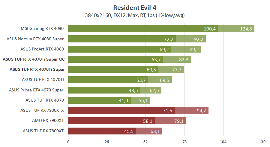

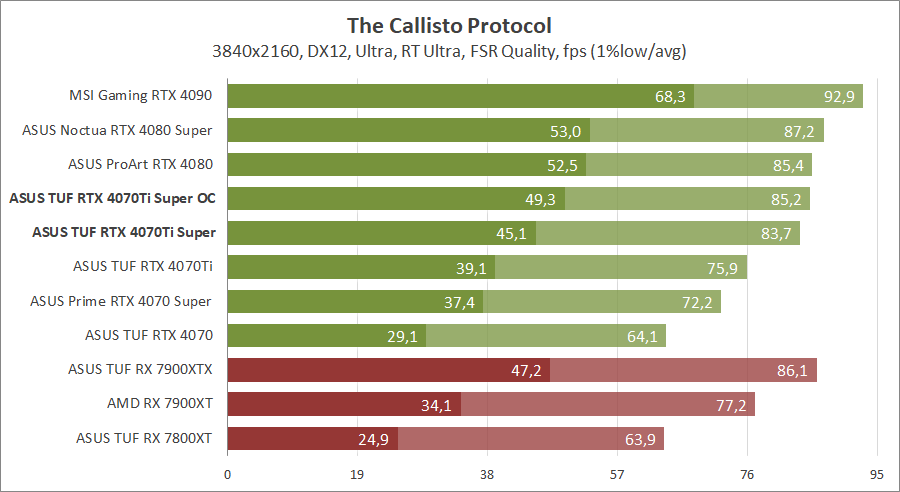

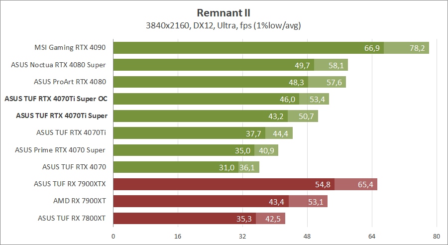

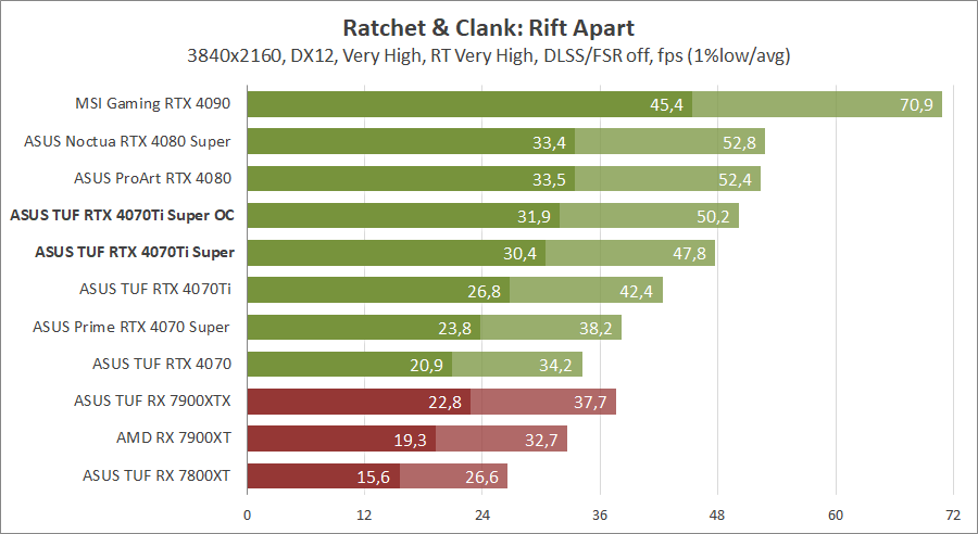

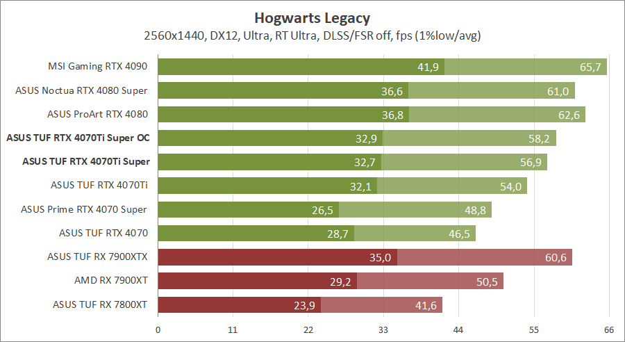

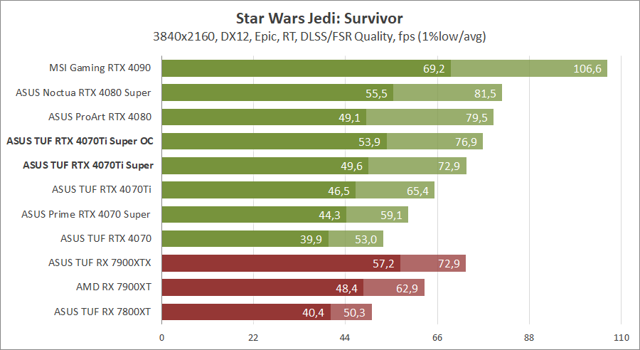

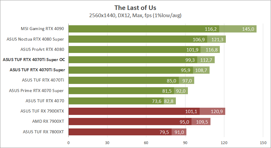

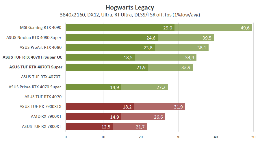

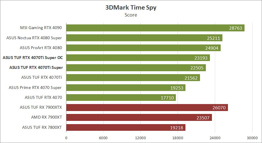

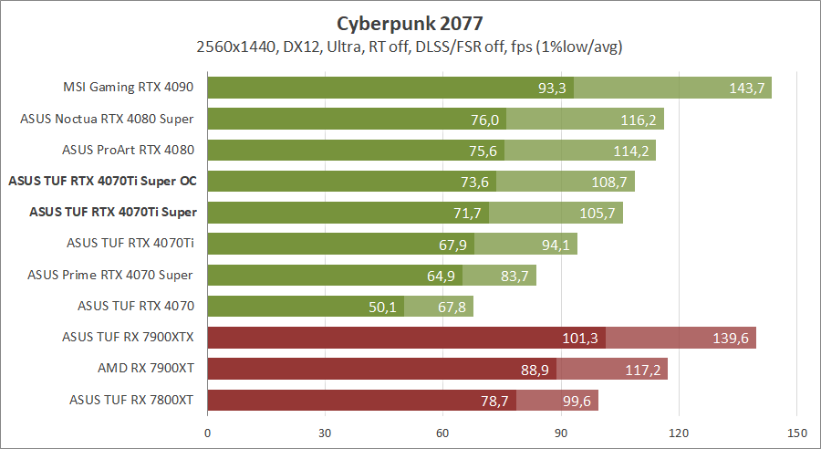

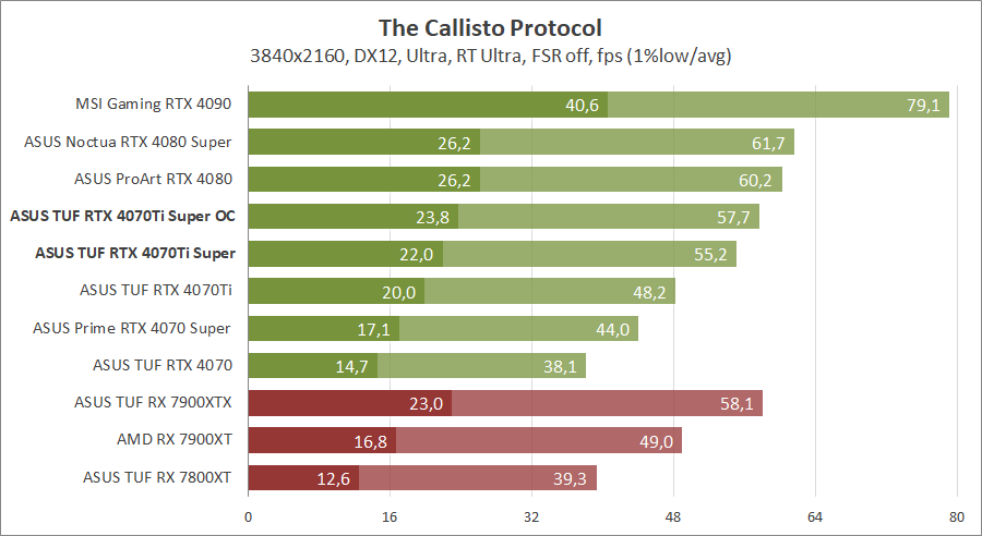

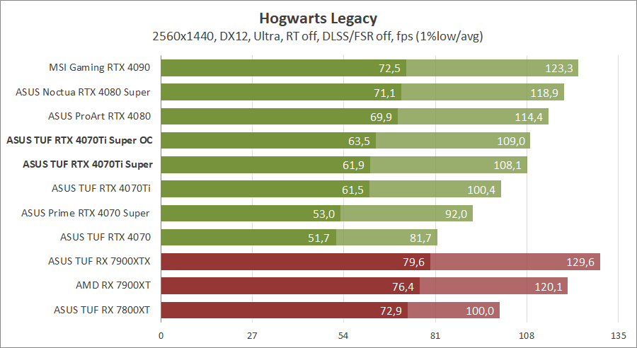

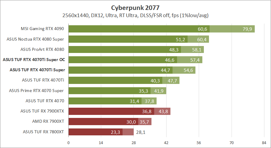

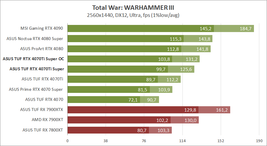

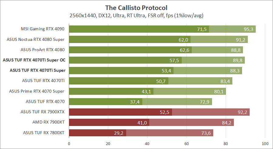

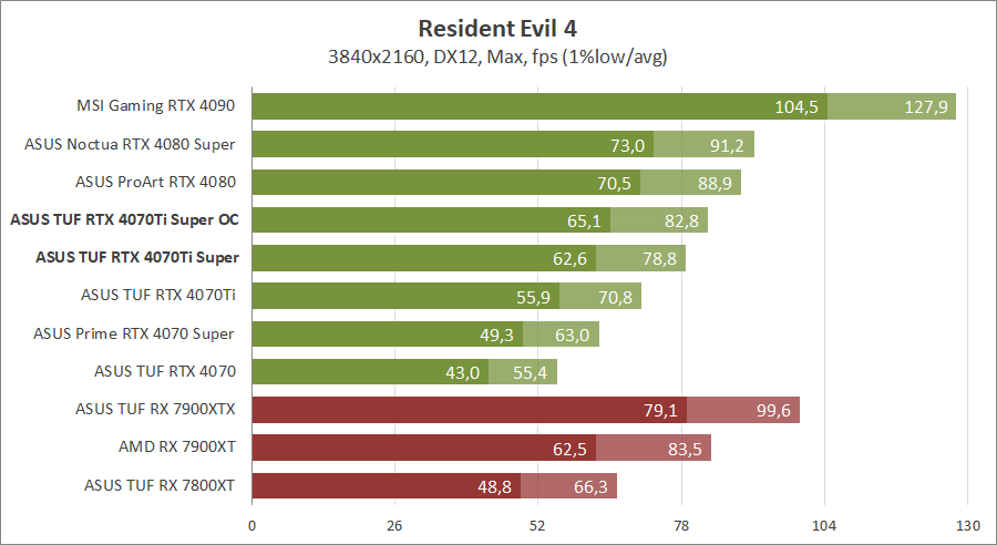

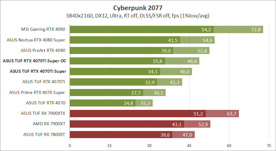

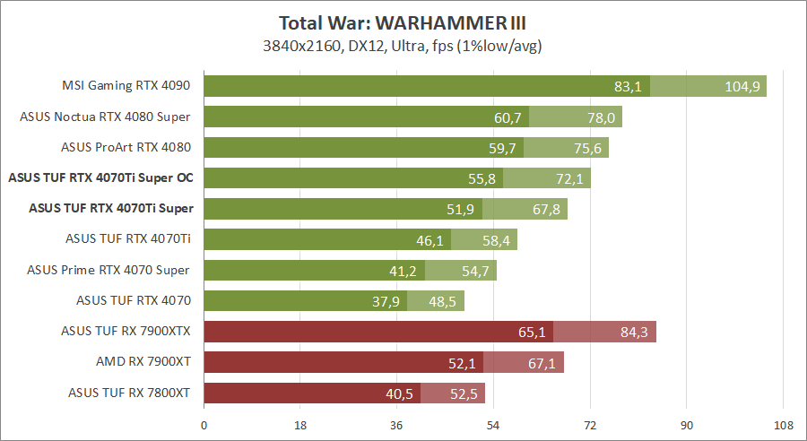

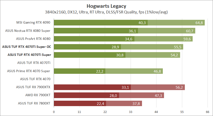

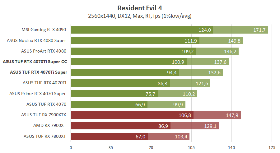

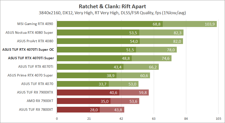

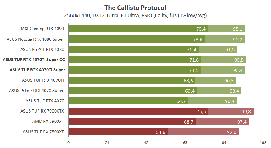

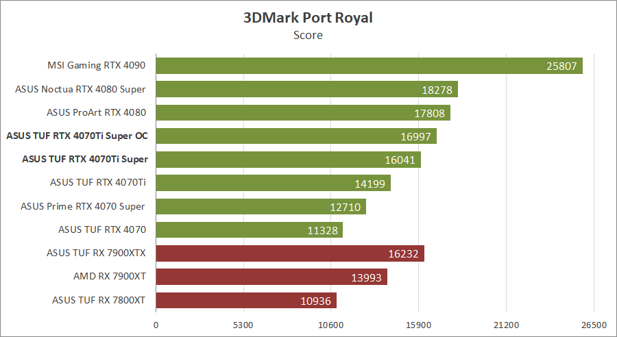

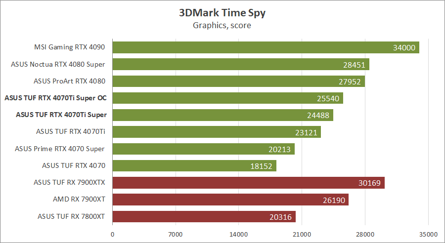

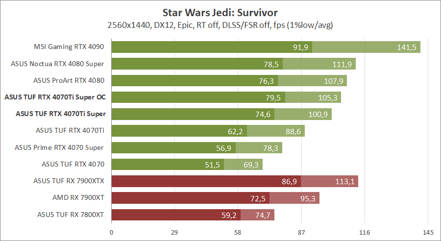

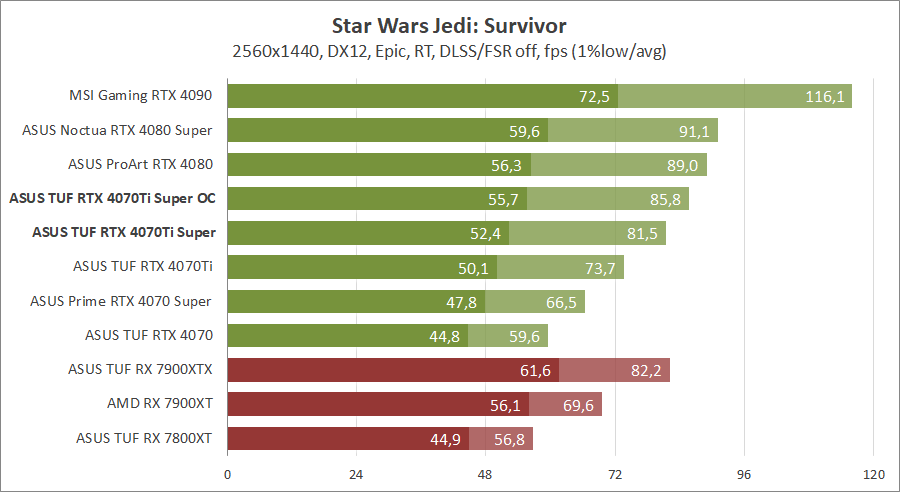

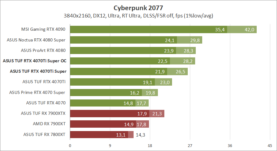

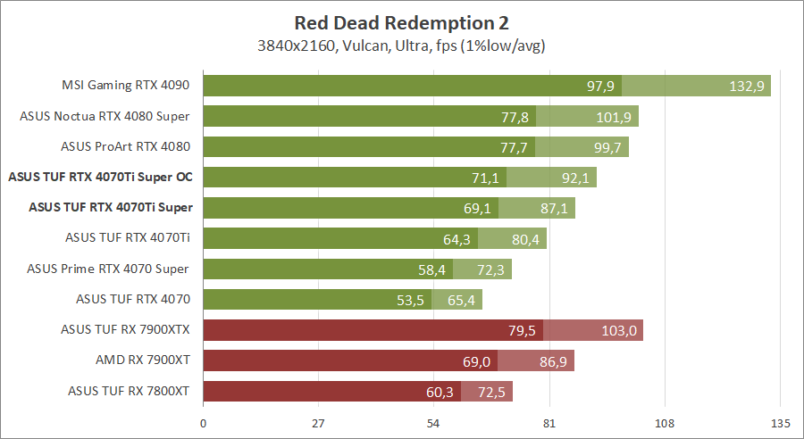

Тестирование в игровых бенчмарках происходило при разрешении 2560x1440 и 3840x2160 с пресетами качества графики Ultra. Также были добавлены режимы с активированными, где это возможно, параметрами трассировки лучей. Дополнительно проводилось тестирование с технологиями DLSS или FSR в тяжелых для видеокарт играх. В игре Hogwarts Legacy происходила пробежка в течение минуты через городок Hogsmeade в сторону Old Fool, в Star Wars Jedi: Survivor, Ratchet & Clank: Rift Apart, Remnant II и Resident Evil 4 происходила прогулка в течение минуты в начале стартового уровня, в The Last of Us — на уровне после пролога.

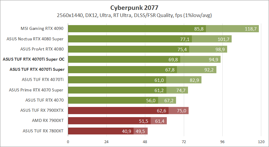

Cyberpunk 2077

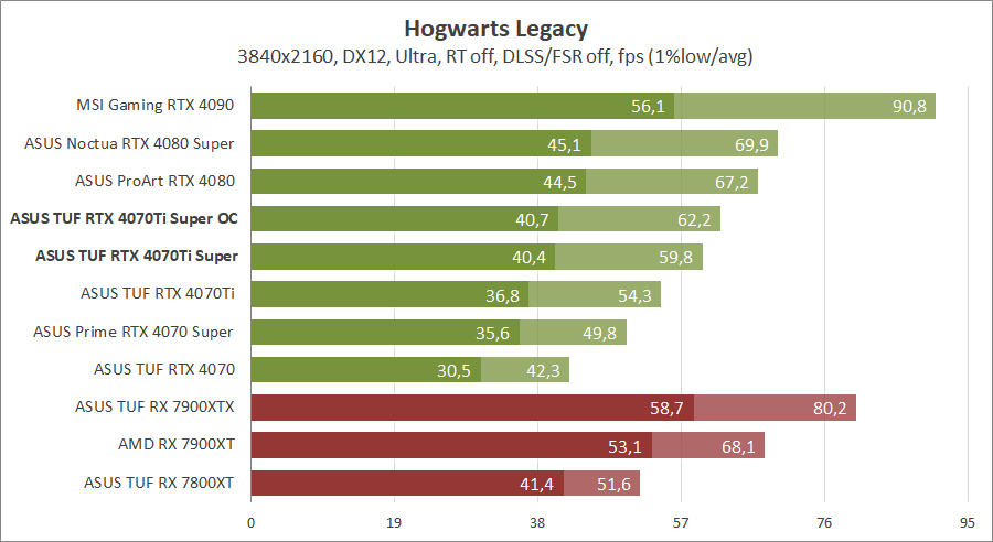

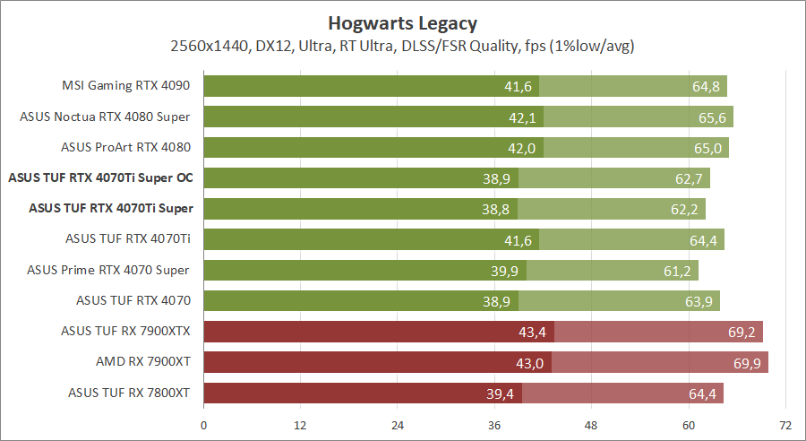

Hogwarts Legacy

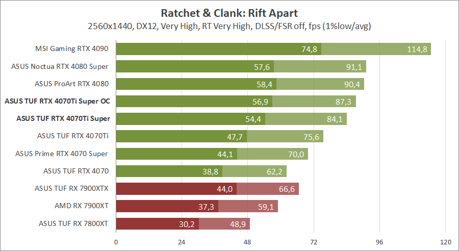

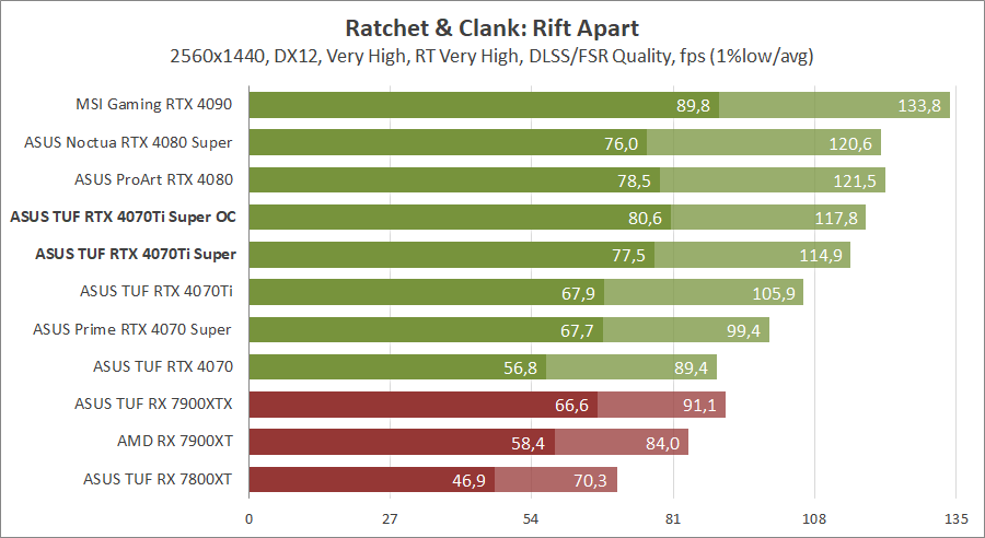

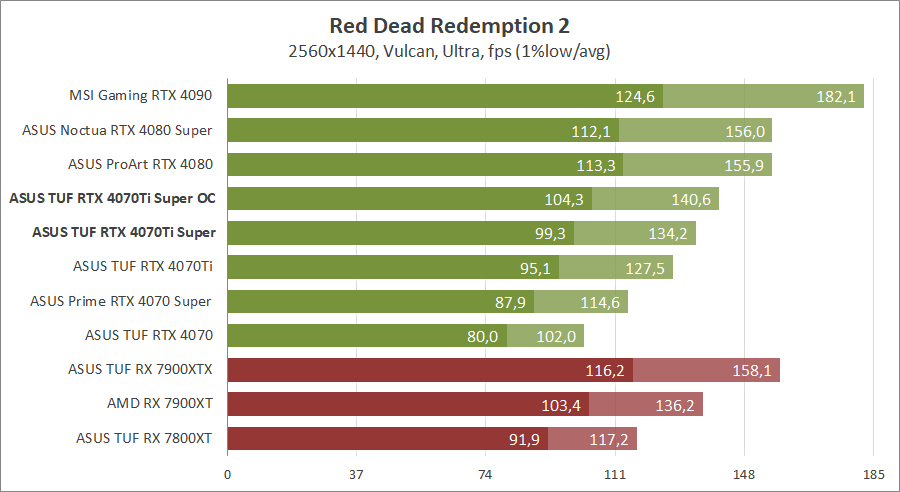

Red Dead Redemption 2
Remnant II
Resident Evil 4

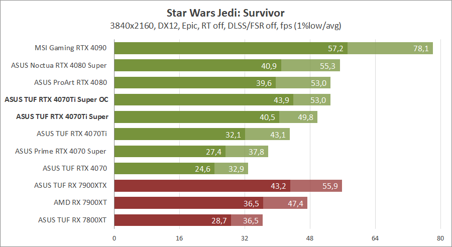

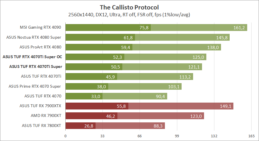

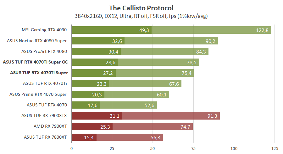

The Callisto Protocol

Total War: WARHAMMER III

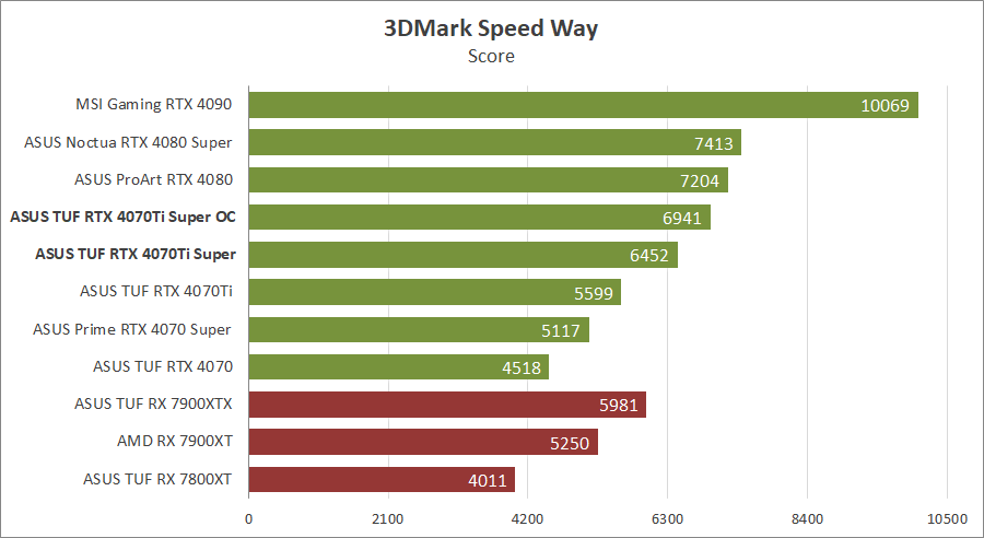

3DMark

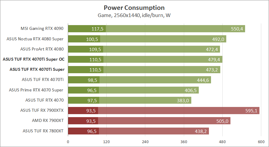

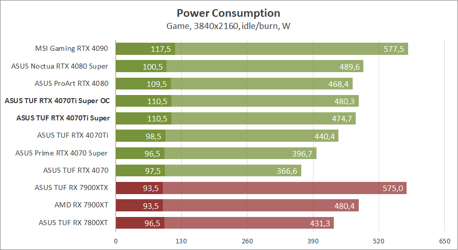

Энергопотребление

Разработчики уже давно практикуют установку полноценных чипов с выключенными блоками в моделях более низкого ценового сегмента. Так что использование топовых графических процессоров в видеокартах младших серий вряд ли можно назвать чрезвычайным событием. Складские запасы отбраковки уже слишком велики, чтобы пренебрегать таким количеством, а жизненный цикл Ada Lovelace подходит к своему концу и выпуск GeForce RTX 4070 Ti Super на чипе AD102 становится апогеем в этой истории. Видеокарта ASUS TUF-RTX4070TIS-O16G-OG-GAMING выполнена именно на топовом GPU, что влияет на ее особенности. Она потребляет чуть больше аналогов на AD103 и массивнее «старой» версии TUF Gaming, что требует более просторного корпуса, но у нее больший потенциал, хотя, конечно, все зависит от конкретного экземпляра. Дизайн карты напоминает продукты прошлого поколения, что и неудивительно, так как кулер здесь аналогичен системе охлаждения модели GeForce RTX 3090. Обилие видео-интерфейсов, визитная карточка компании ASUS, нашла место и здесь, так что проблем с подключением нескольких мониторов с разъемом HDMI не будет. Присутствует также заводской разгон, который можно улучшить вручную еще на несколько процентов. Цена новинки на отечественном рынке немного ниже обычной модели GeForce RTX 4070 Ti Super, что станет приятным бонусом для потенциального покупателя. Поэтому если нужна мощная карта для использования с монитором Quad HD, а ждать новую серию желания нет, TUF-RTX4070TIS-O16G-OG-GAMING станет хорошим выбором для игрового ПК, особенно в стиле TUG Gaming.
