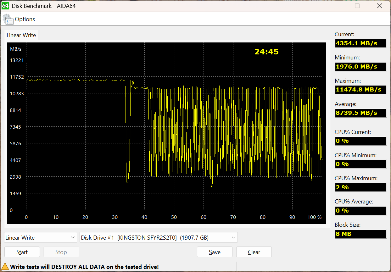

Что ж, запись не такая линейная, как в серверных накопителях, но первые 33% свободного объема запишутся на максимальной скорости в 11475 МБ/с без каких-либо эксцессов. После окончания SLC-кэша и небольшой «задержки» SSD начнет пытаться восстановить производительность, а после — этот процесс перейдет в циклический режим. Минимальная скорость находится на приличном уровне и не падает ниже 1976 МБ/с, хотя в среднем это показатель держится на уровне 3000 МБ/с.

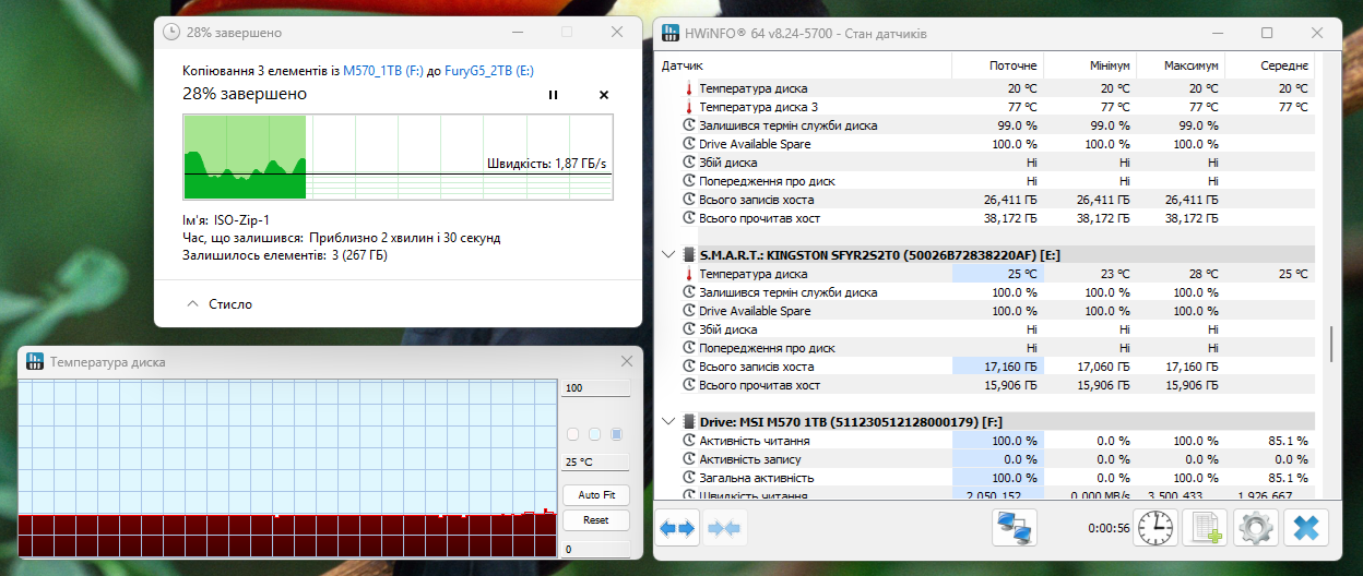

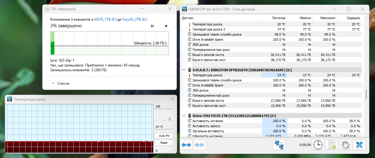

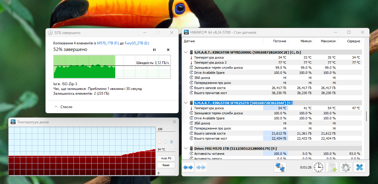

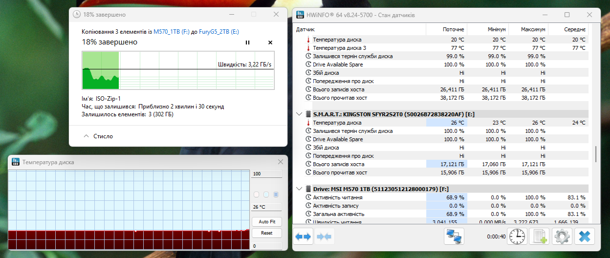

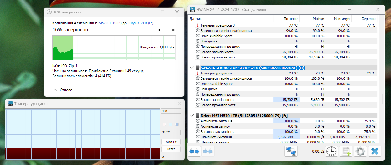

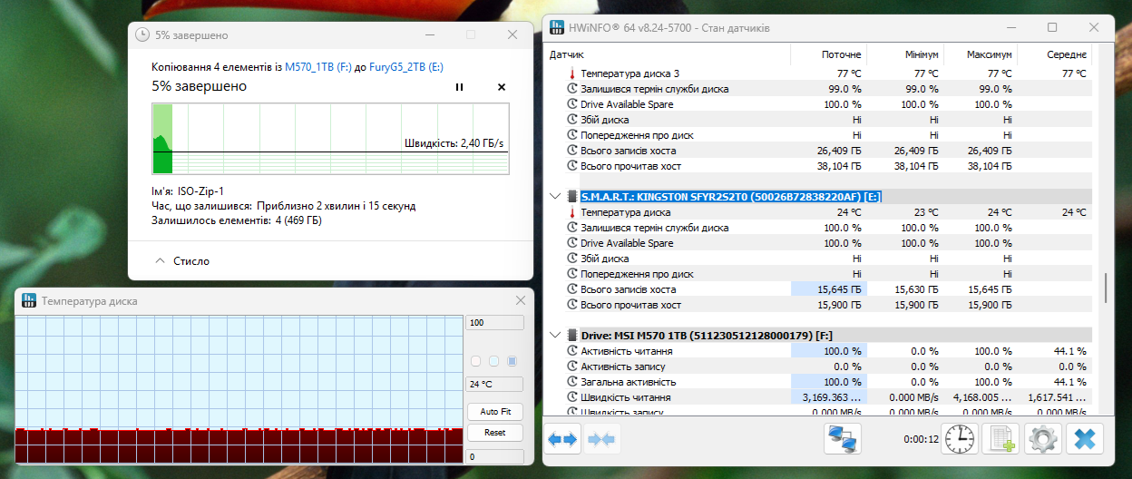

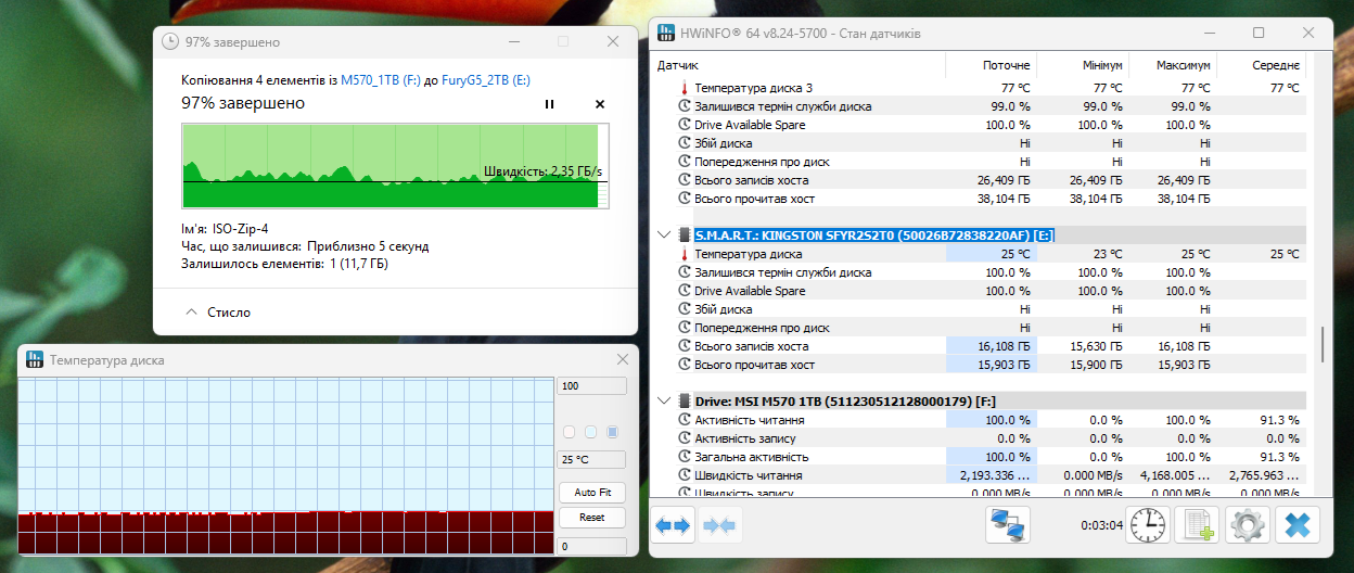

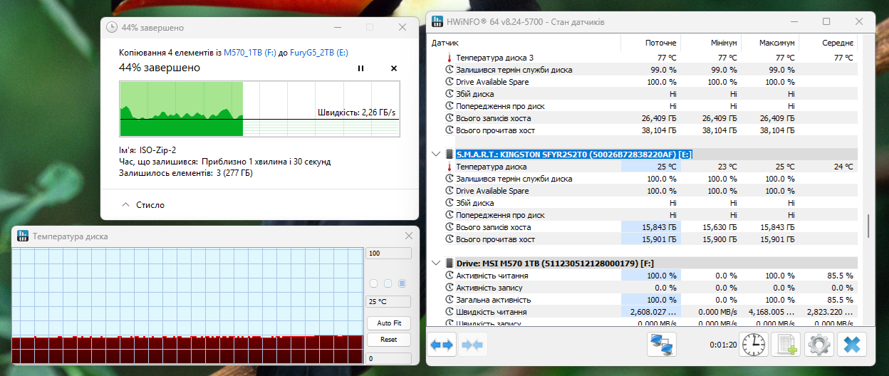

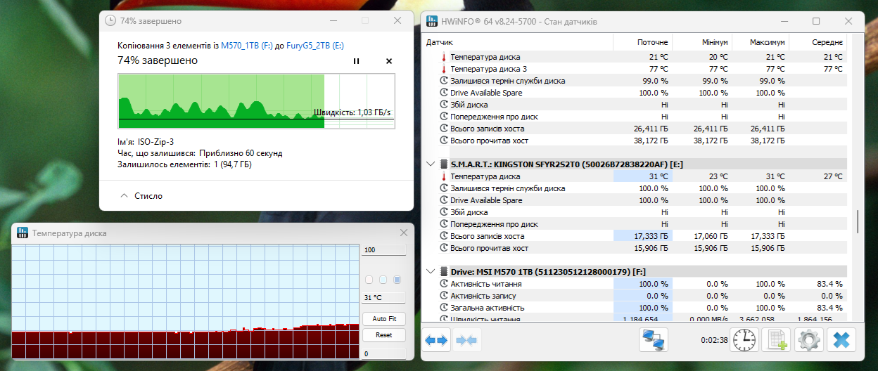

Посмотрим, как происходит запись в реальных условиях, для чего перенесем на Kingston Fury Renegade G5 несколько больших файлов общим объемом 496 ГБ с накопителя MSI Spatium M570, подключенного также к шине PCI Express 5.0.
Здесь он без проблем записал на своей возможной максимальной скорости, иногда снижая ее на один гигабайт в секунду, что все равно хорошо для такого объема данных.

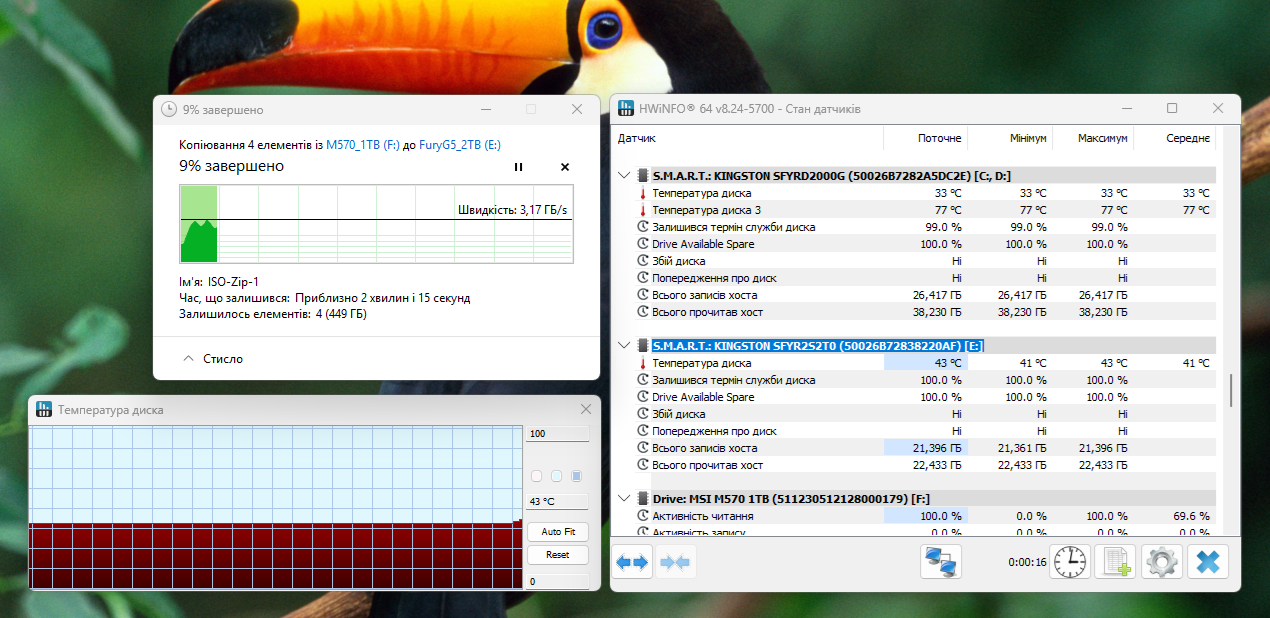

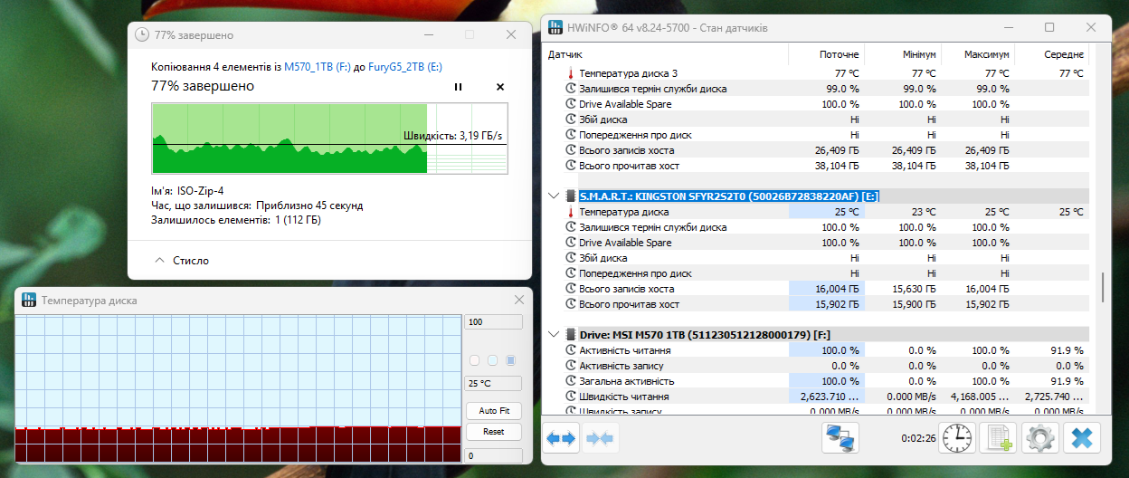

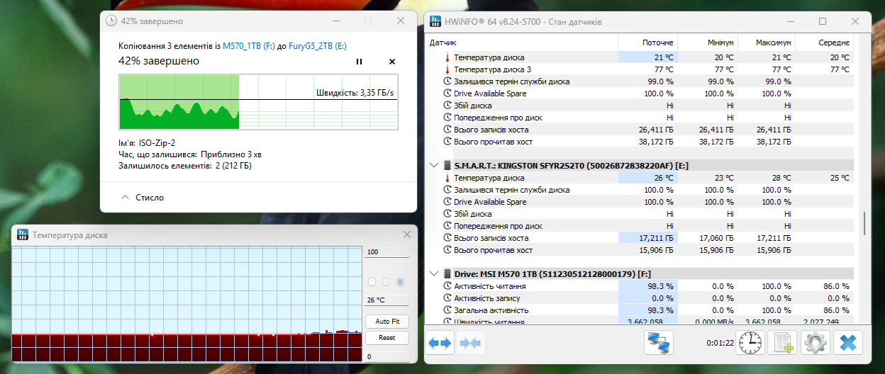

Теперь посмотрим на возможности диска при заполненном состоянии на 75 процентов, когда SLC-кэш обычно имеет ограниченный размер и скорость почти сразу падает в три раза. Объем данных — 372 ГБ.
Опять никаких проблем, лишь иногда скорость падает до 1 ГБ/с, но сразу восстанавливается до 2–3 ГБ/с и более. На SSD с контроллером Phison PS5026-E26, которые были у нас на тестировании, такое вряд ли можно было увидеть. Также в отличие от них температура у Kingston Fury Renegade G5 была в два раза ниже под комплектным массивным радиатором для M.2 от материнской платы и дополнительным 92-мм вентилятором, тогда как со Spatium M580, например, наблюдался нагрев SSD до 56 градусов.

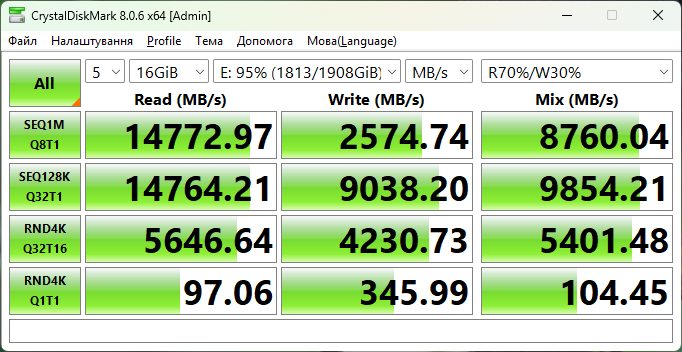

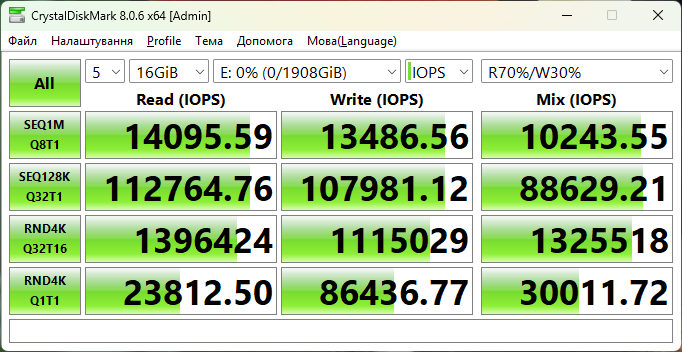

Переходим к обычным бенчмаркам. Первые скриншоты сделаны с пустым накопителем, следующие — с заполненным до 95%.

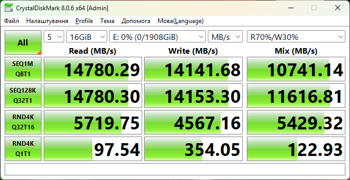

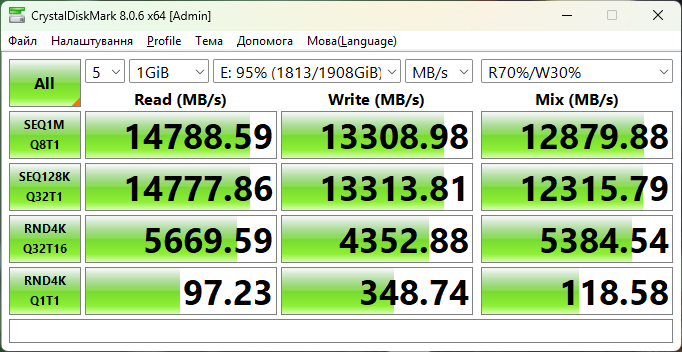

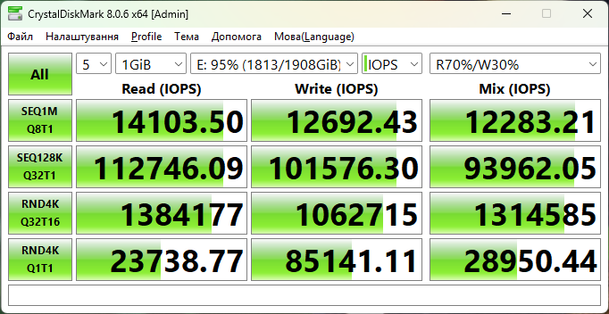

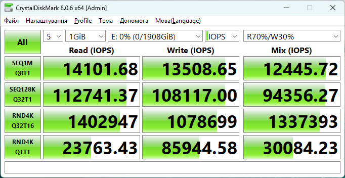

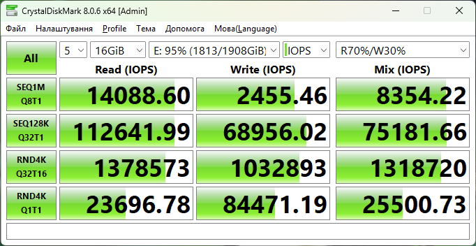

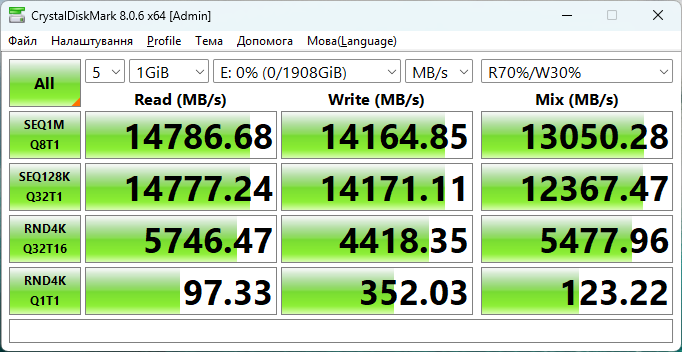

CrystalDiskMark
Пустой SSD демонстрирует максимальную заявленную скорость, даже при увеличенном объеме задачи. Заполнение накопителя влияет лишь при записи больших файлов.

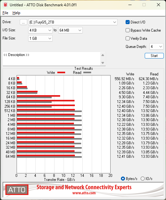

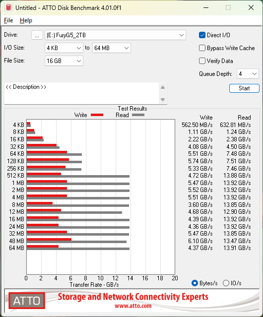

ATTO Disk Benchmark
То же самое можно наблюдать в этом тесте: хорошая производительность с пустым диском и падение быстродействия при записи в заполненном состоянии с большим объемом задачи.

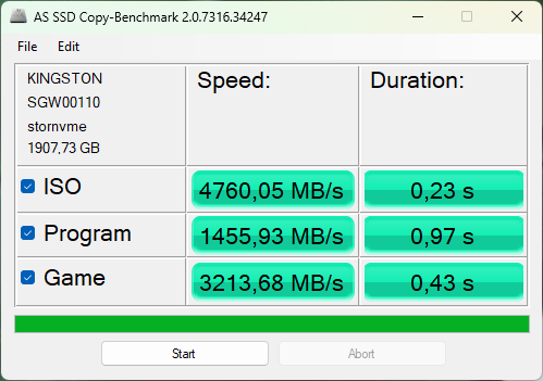

AS SSD Benchmark
А вот здесь вообще нет никакой разницы в каком состоянии SSD — объем задачи не настолько велик, чтобы влиять на результат.
Аналогичная ситуация и при имитации работы с реальными данными.

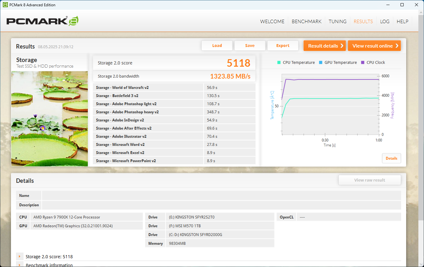

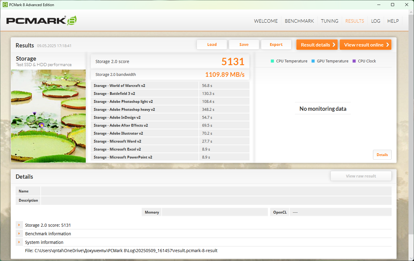

PCMark 8
В старом синтетическом пакете скорость получаем немножко большую, чем на других SSD с интерфейсом PCI Express 5.0, которые у нас уже были.

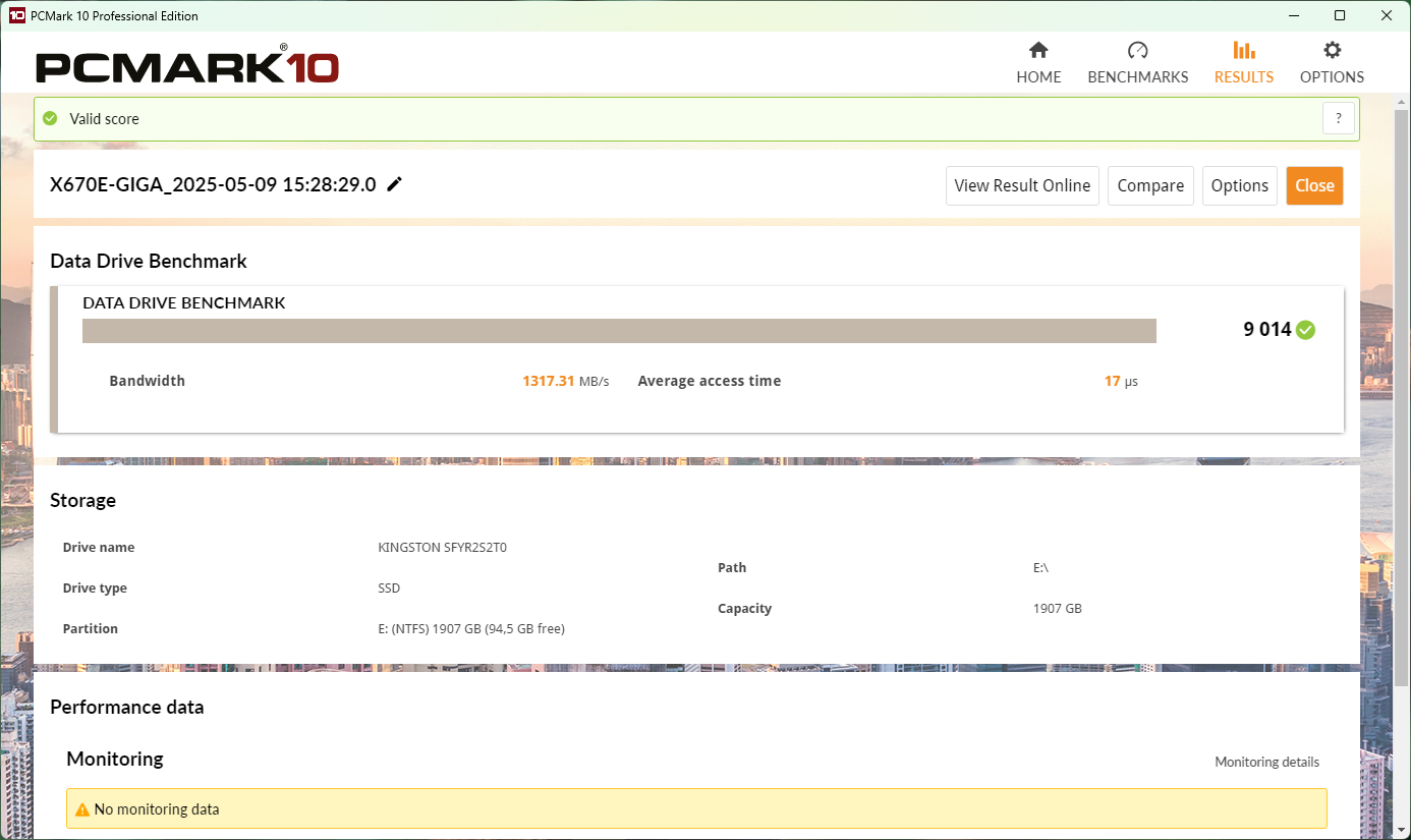

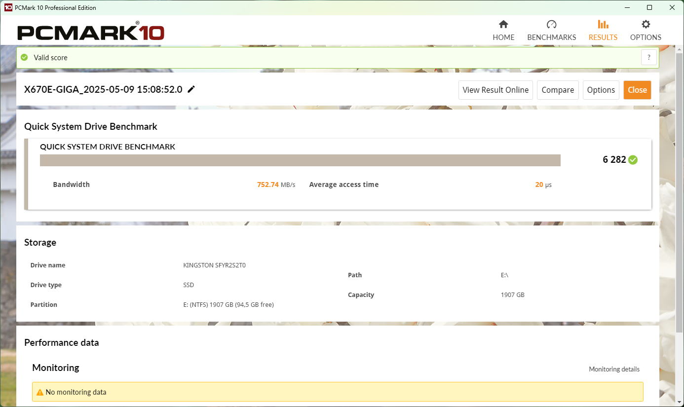

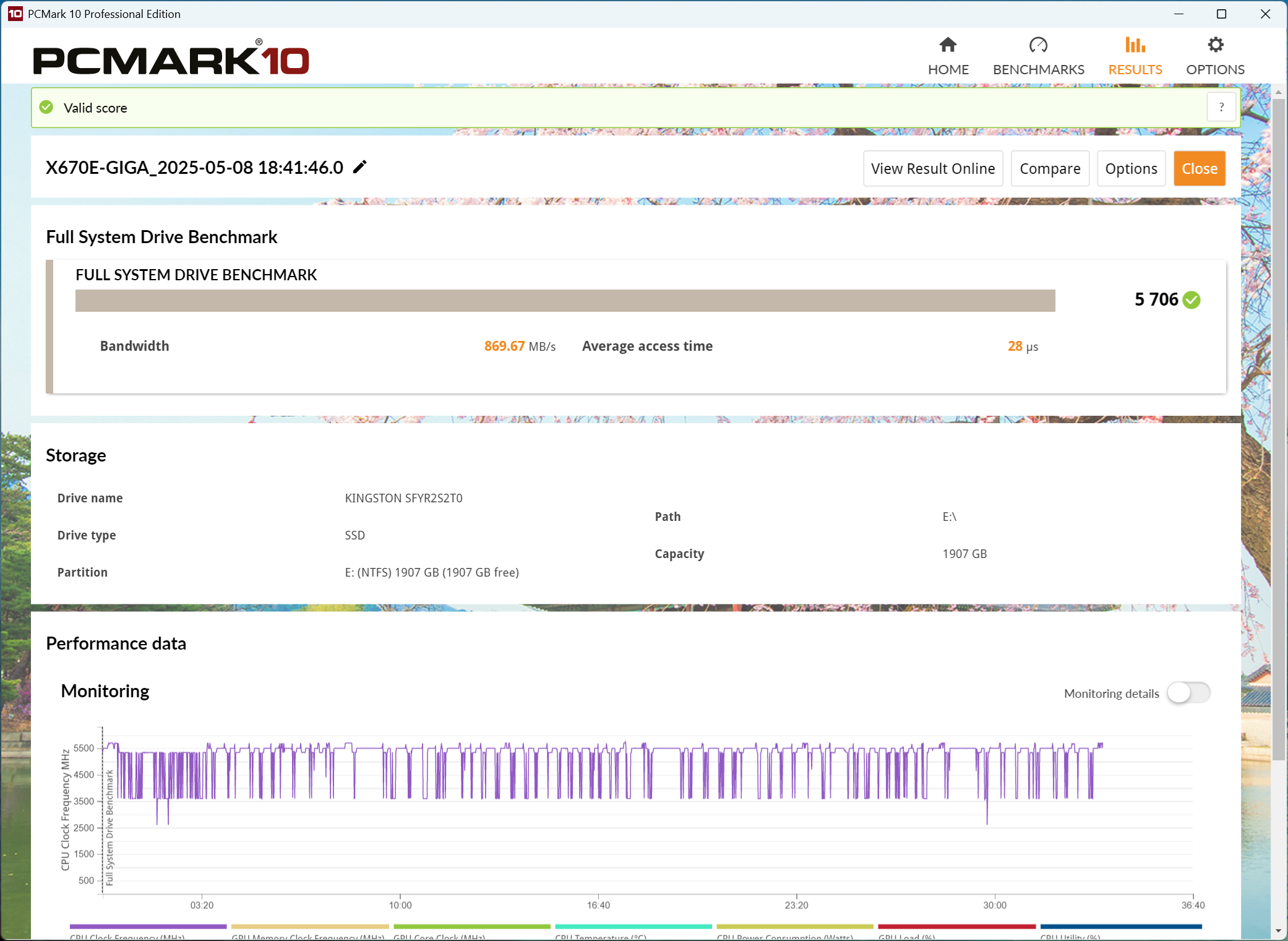

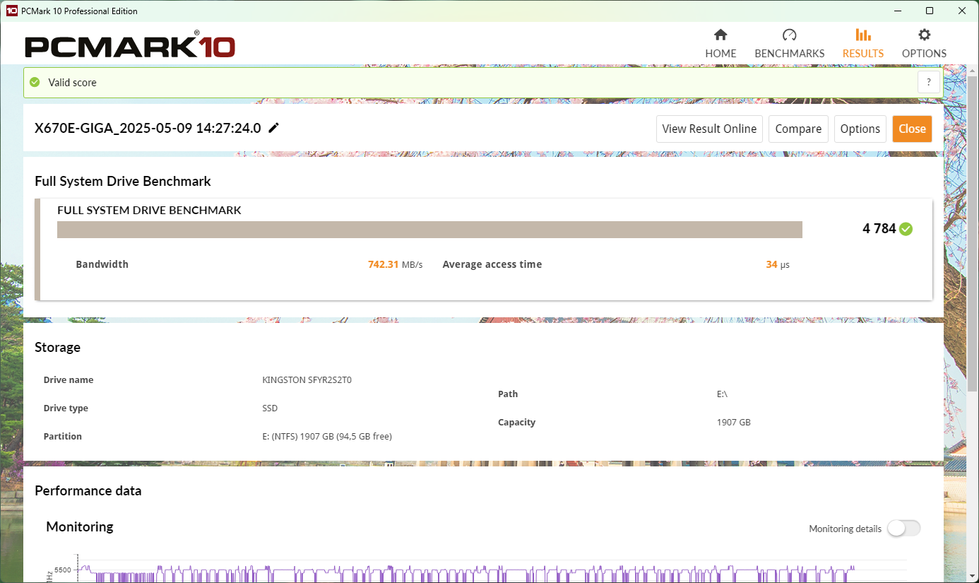

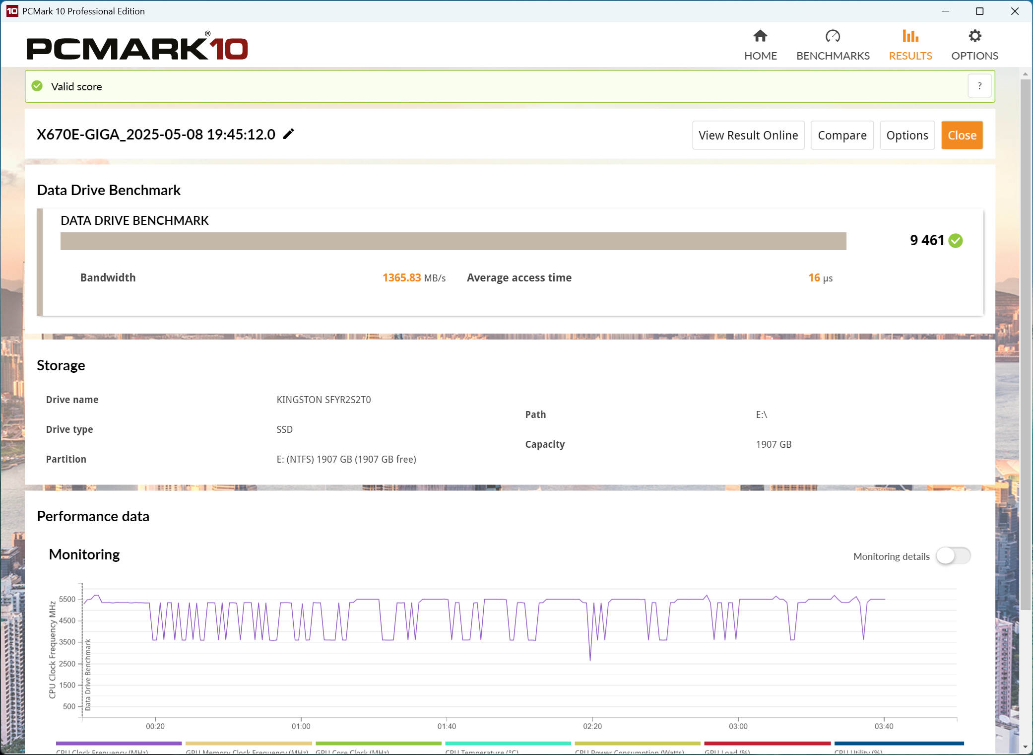

PCMark 10

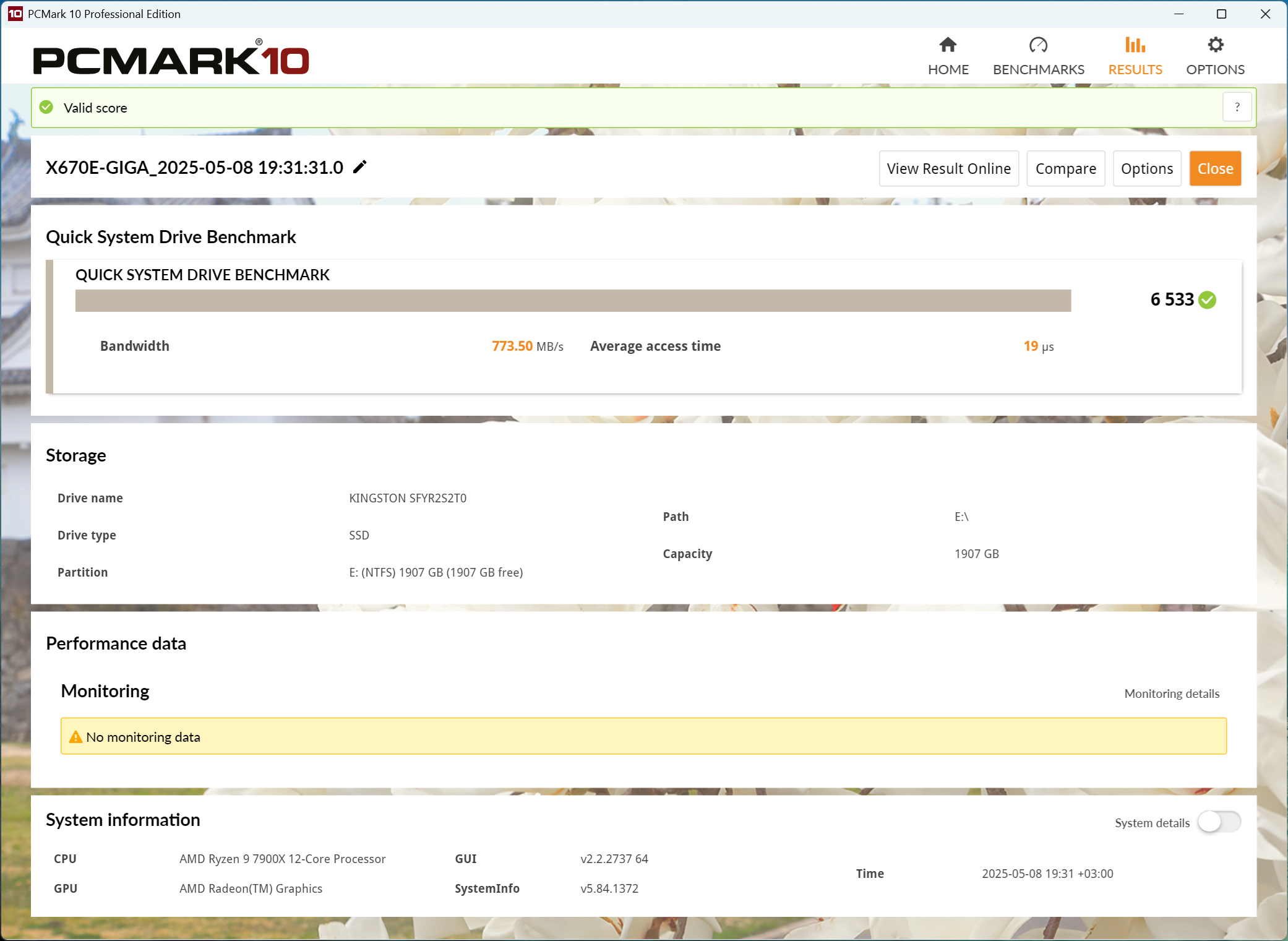

Также общий балл выше и здесь, но не в дополнительных тестированиях.

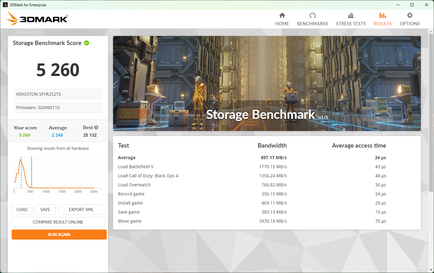

3DMark
Опять лучше всех в синтетических пакетах чувствует себя новинка — 5700 баллов настоящий рекорд!

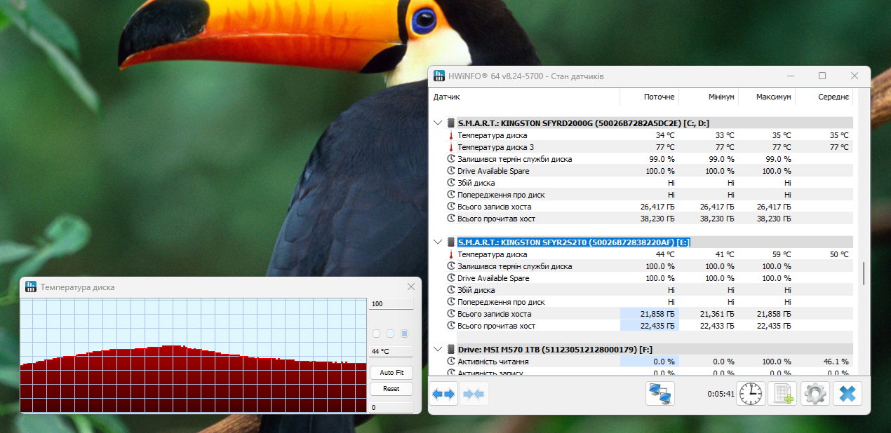

Система охлаждения и тротлинг

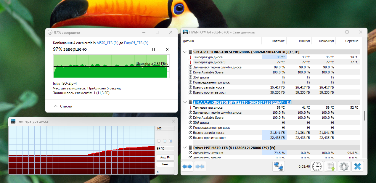

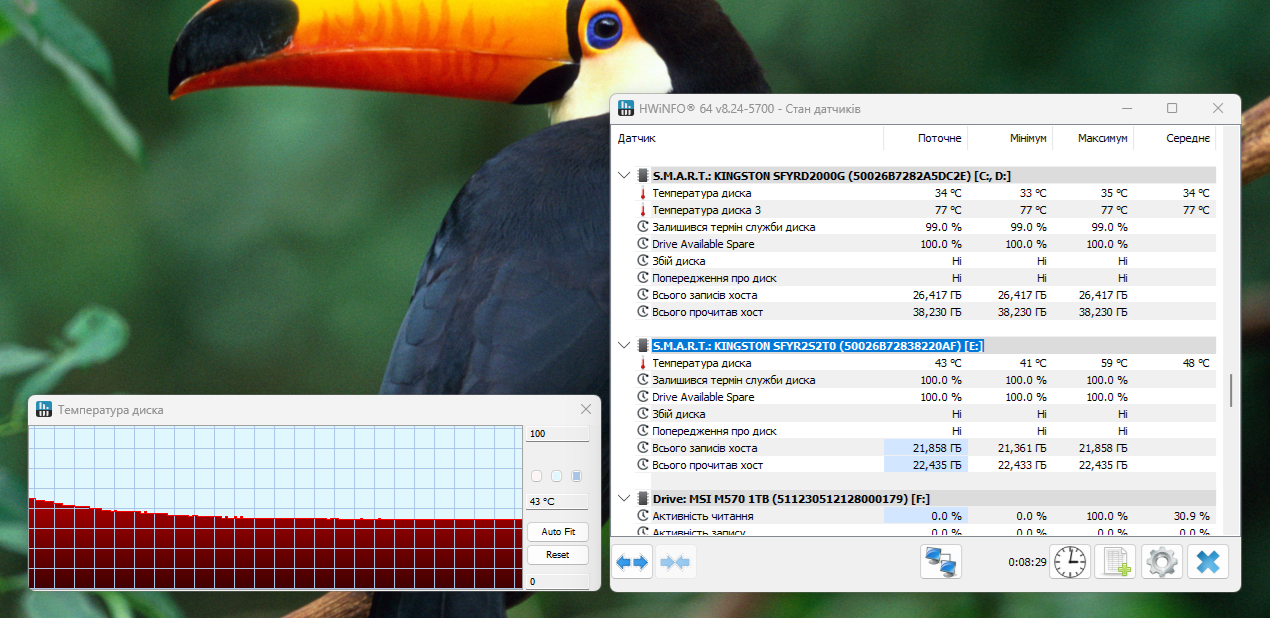

Результат нагрева SSD при линейной записи впечатлил даже при использовании активной системы охлаждения, поэтому стало интересно, что будет без нее — можно будет этот накопитель использовать в ноутбуках или нет? Попробуем это выяснить!
Что ж, результат просто замечательный, без единого радиатора при максимальной нагрузке накопитель нагрелся лишь до 59 °C при 20 градусах в помещении. На Phison PS5026-E26 такой результат был достижим лишь с большим радиатором на базе тепловых трубок.
