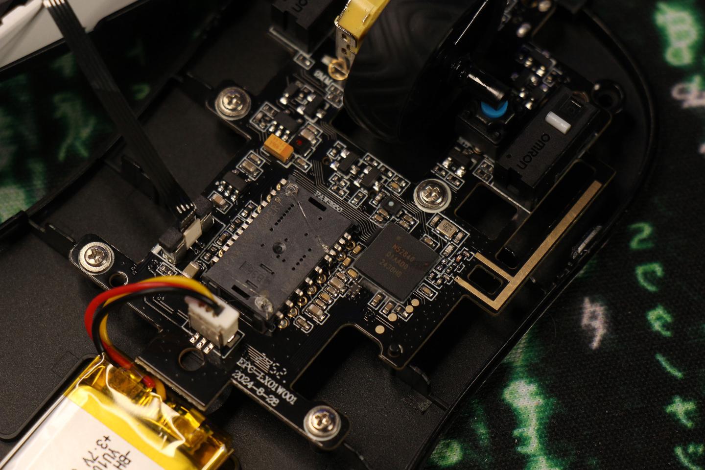

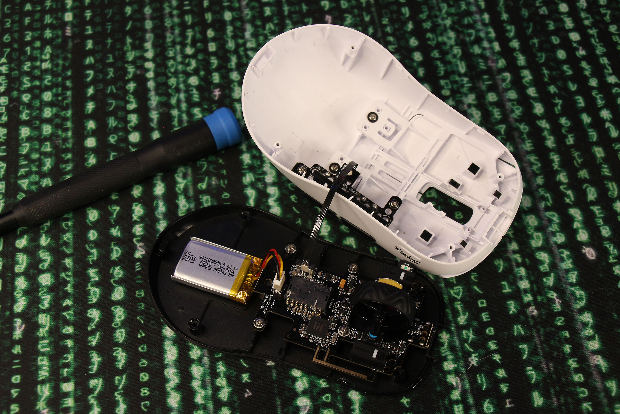

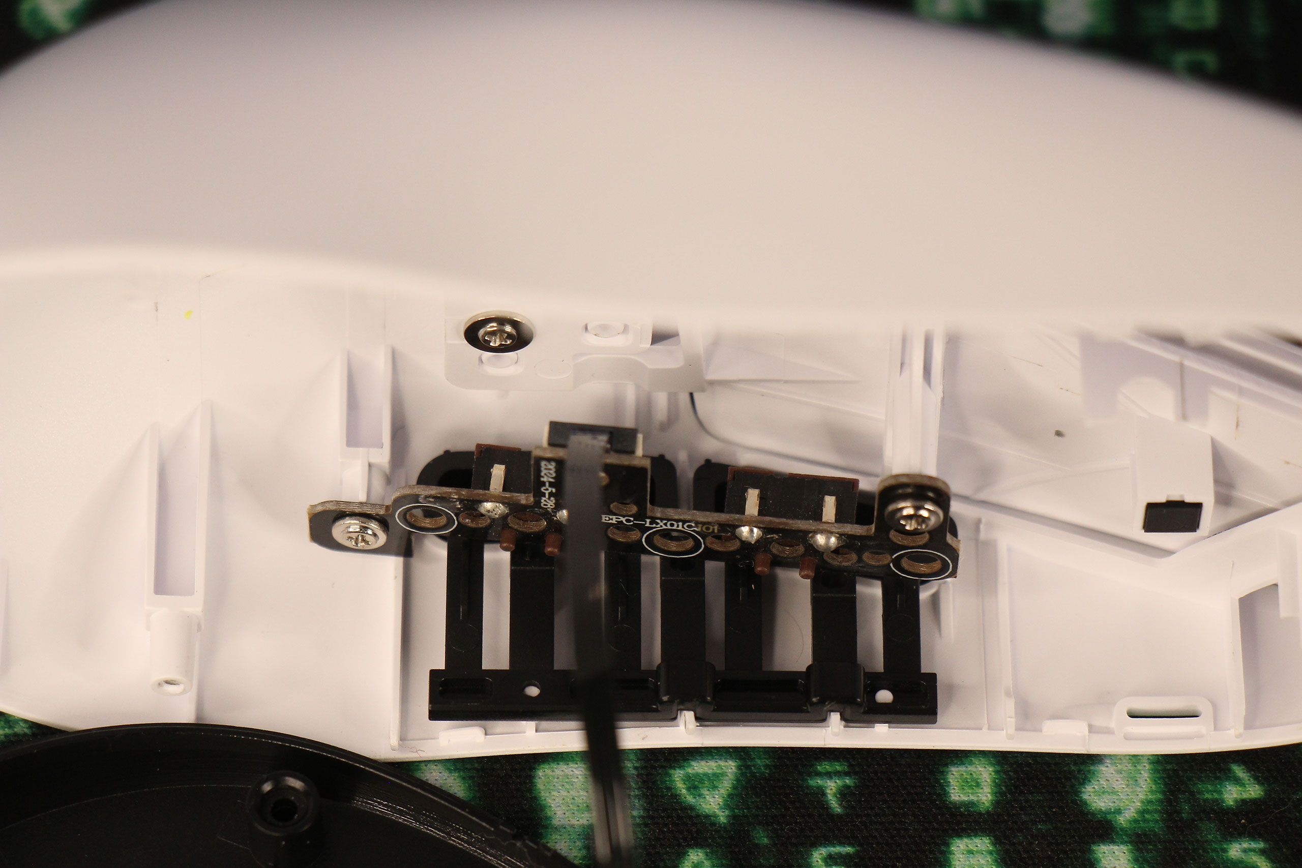

Разобрать V8 для осмотра внутренней конструкции оказалось несложной задачей как раз до начала тестирования, так как доступ к винтам был открыт.

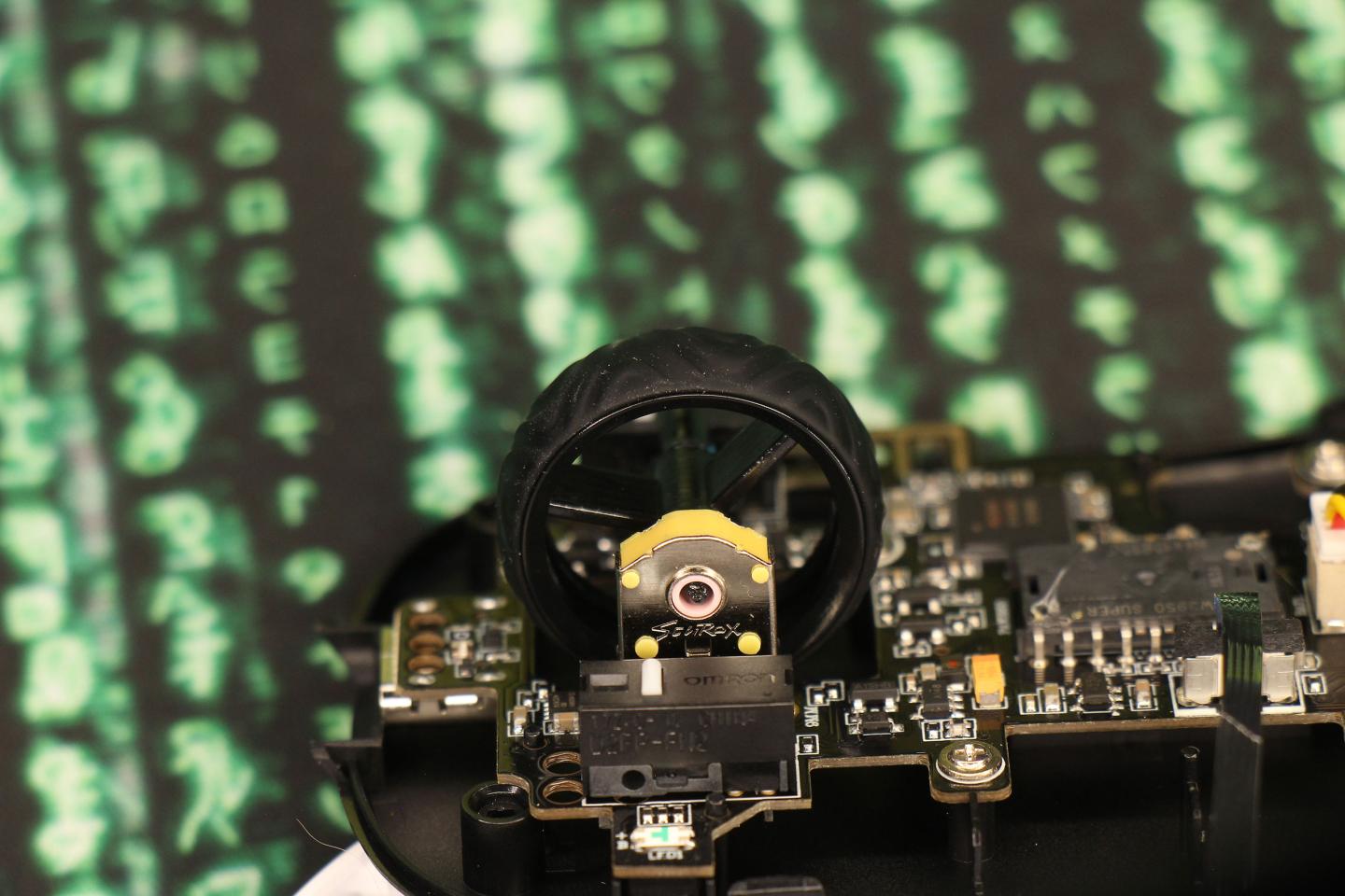

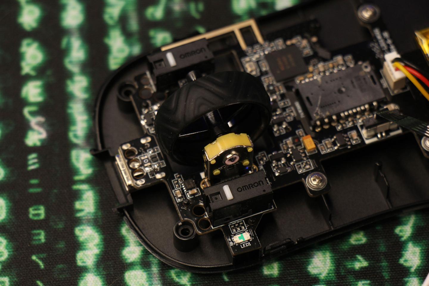

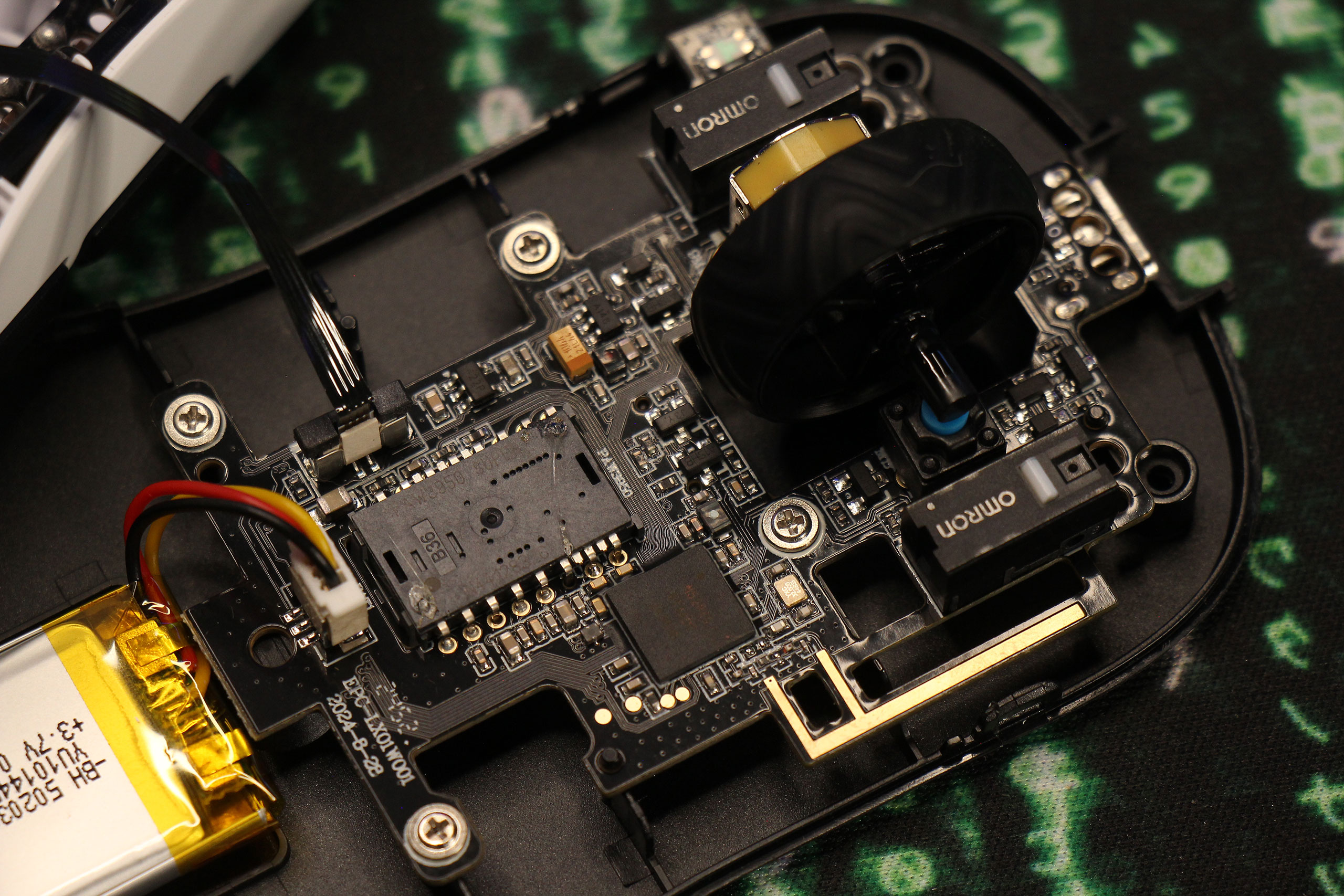

Внутри видим максимальную оптимизацию всего: размер PCB, реализация боковых кнопок, структура корпуса — все подчинено облегчению веса до минимально разумного уровня без риска для надежности.
Оптические переключатели Omron обеспечивают мгновенный отклик без возможности двойных кликов из-за износа. Оптическая технология гарантирует стабильность характеристик в течение всего срока службы и устраняет проблему дребезжания контактов, характерную для механических свичей. С другой стороны, звучание механических переключателей обычно приятнее «оптики». Естественно, переключатели впаяны без возможности «горячей замены». Интересно, что энкодер колесика несет собственную маркировку Scyrox. Боковые кнопки собраны также на плате минимальных размеров.

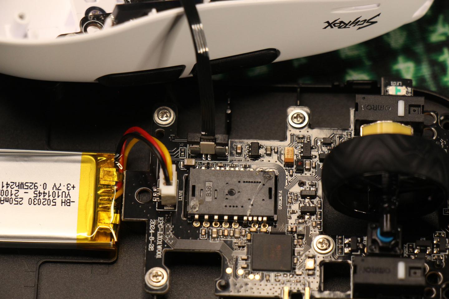

Сенсор PixArt PAW3950 представляет последнее поколение оптических сенсоров из доступных на общем рынке. С разрешением до 30 000 DPI, скоростью 750 IPS и ускорением 50G, он обеспечивает безупречное отслеживание в любых сценариях работы. Это тот же уровень технологий, используемый в топовых мышах стоимостью вдвое-втрое выше. В Scyrox присутствует именно обычный вариант сенсора без дополнительной кастомизации параметров под запросы производителя мышей. Ничего плохого в этом нет.
За соединение отвечает чипсет Nordic N5240 с поддержкой 8000 Гц как в проводном, так и в беспроводном режимах. Bluetooth не предусмотрен.

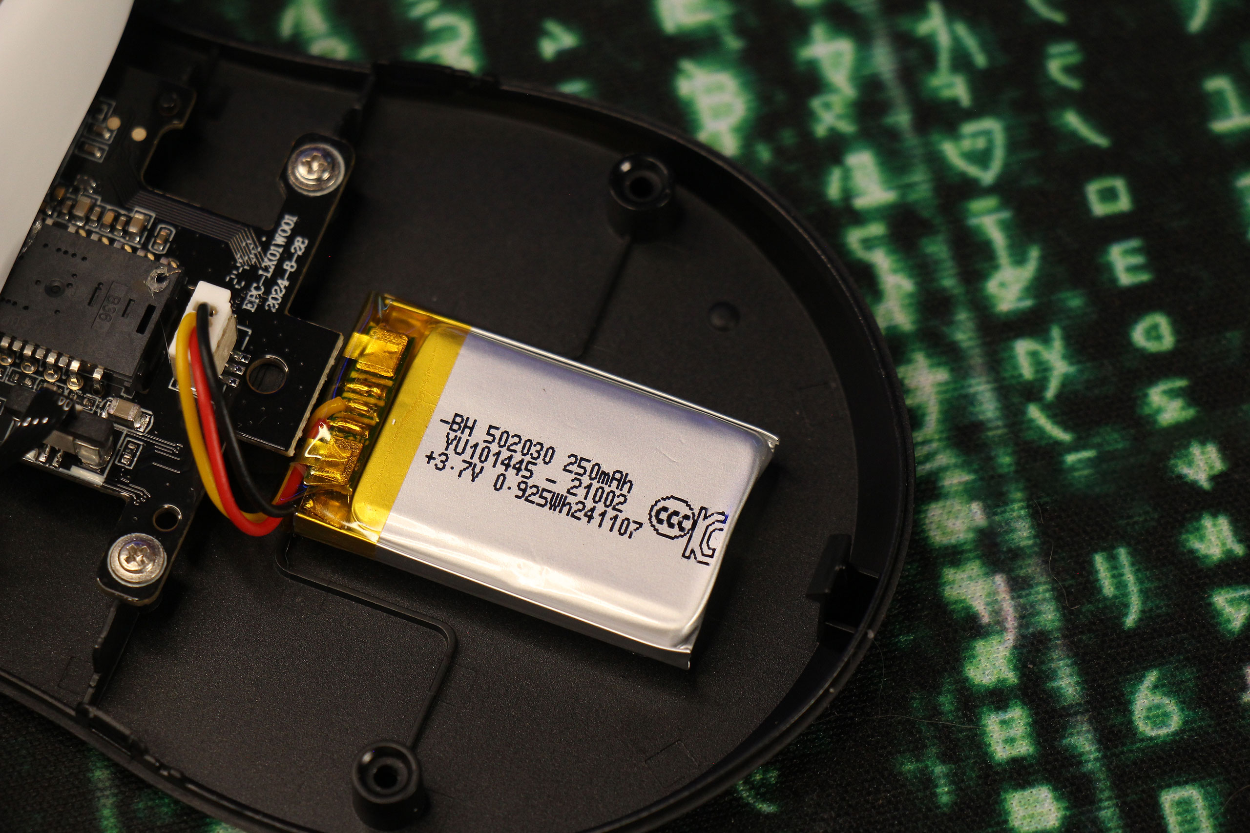

Аккумулятор емкостью 250 мАч (3,7 В и 0,925 Вт⋅ч) обеспечивает до 90 часов работы при стандартной частоте опроса 1000 Гц, что является хорошим показателем для столь легкой конструкции. В дополнение к очень энергоэффективному сенсору, отсутствие RGB-подсветки положительно влияет на автономность.

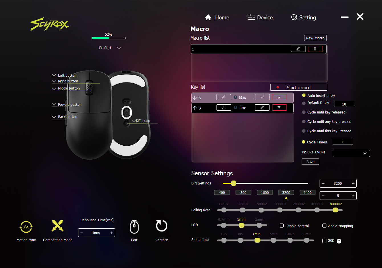

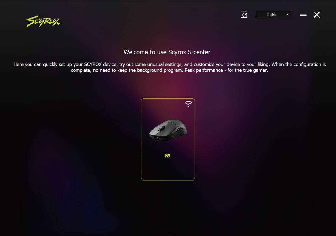

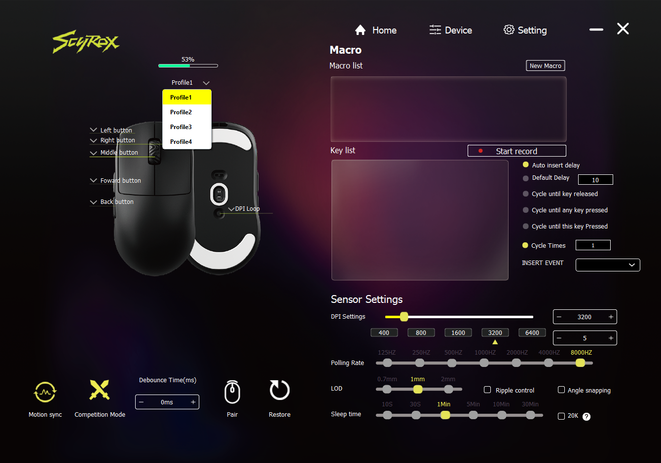

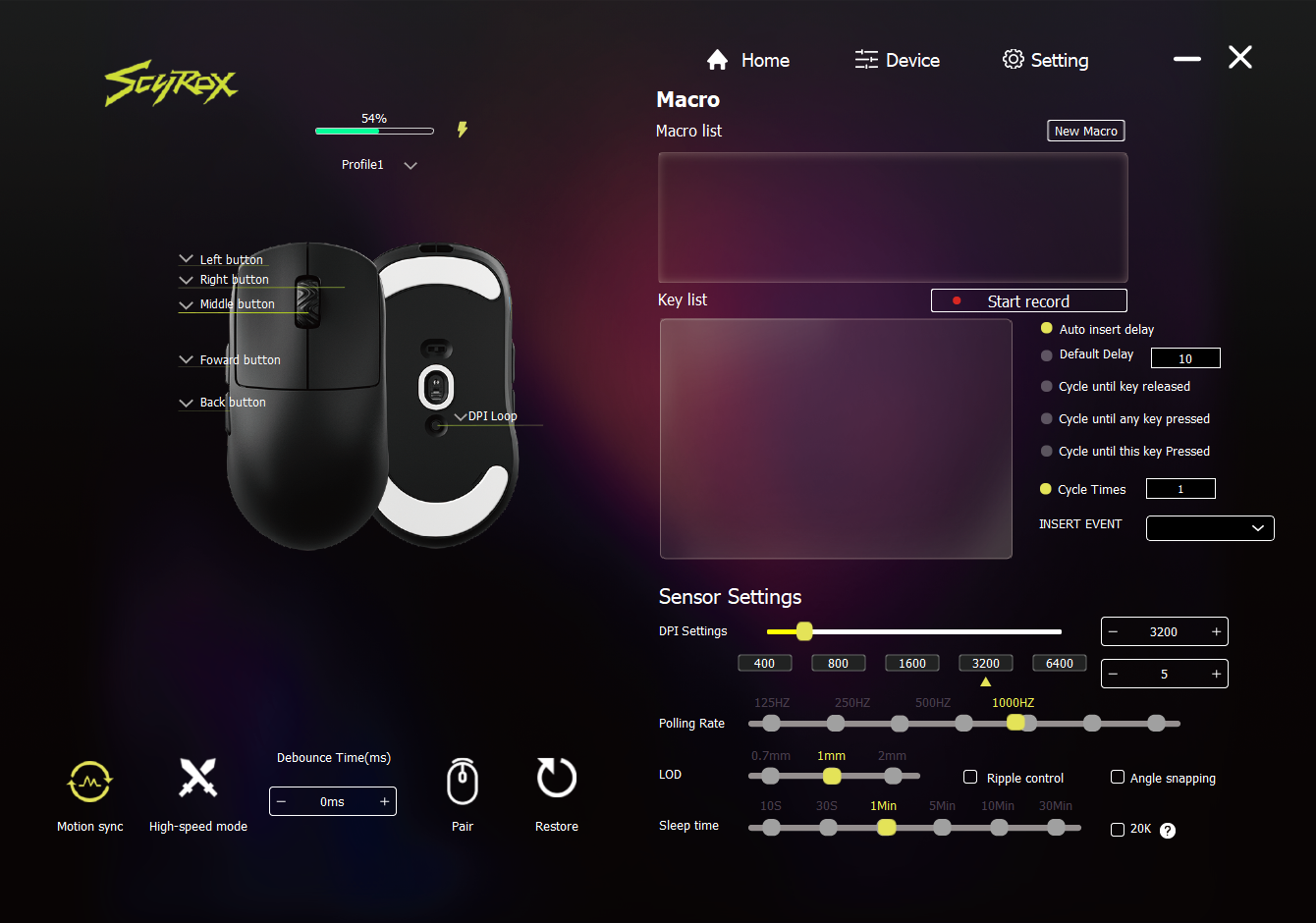

Scyrox пошла интересным путем с программным обеспечением, предложив два варианта настройки. Первый это веб-драйвер на основе технологии WebHID, который работает непосредственно в браузере с сайта scyrox.net. Второй — это традиционное программное обеспечение с тем же названием S‑center для тех, кто предпочитает классический подход.
Интерфейс не очень впечатляет визуально (особенно реализация всплывающих меню), но он интуитивный и быстрый, а все настройки применяются мгновенно. Почти все функции собраны на одном экране, только выбор устройства и настройки самого ПО вынесены отдельно.
Основные функции программного обеспечения:

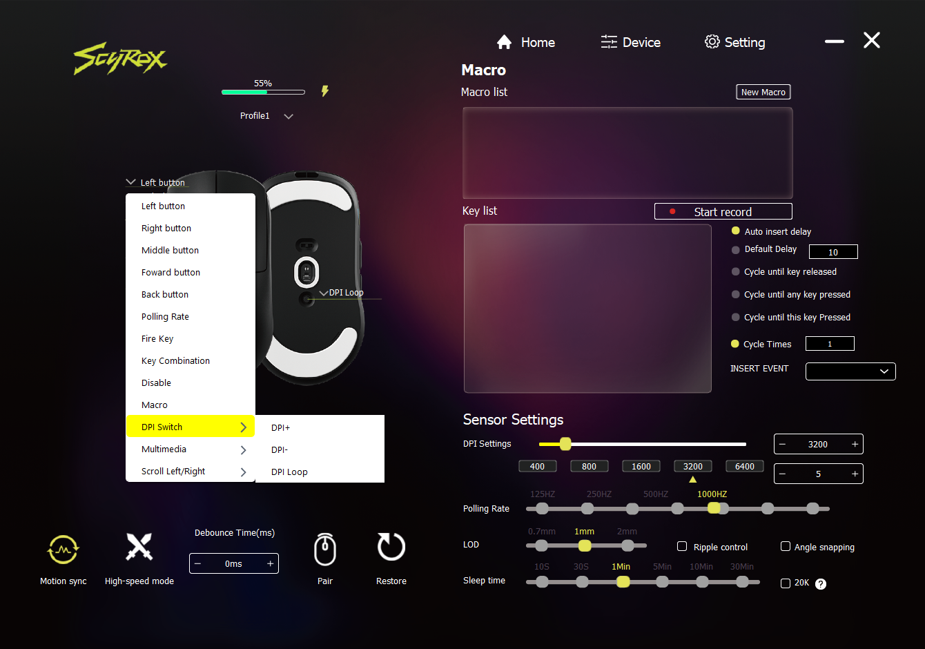

  • Настройка DPI (до 5 уровней).
  • Назначение функций для всех кнопок.
  • Регулировка частоты опроса от 125 до 8000 Гц.
  • Настройка времени дебаунса (от 0 мс для оптических свичей).
  • Включение/выключение MotionSync.
  • Установка времени перехода в режим сна.
  • Настройка высоты отрыва.
  • Активация Angle Snapping и Ripple Control.
  • Создание макросов.

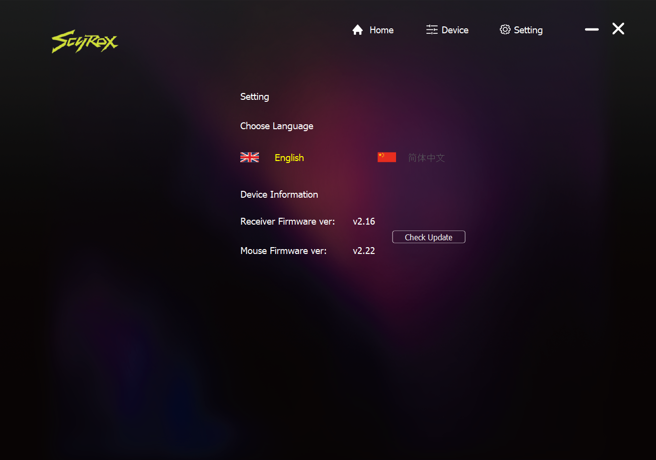

  • Обновление прошивки.

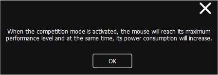

Стоит отметить режим соревнований (Competition Mode), который оптимизирует работу сенсора для максимальной производительности, выключая все энергосберегающие функции. Мышь имеет четыре встроенных профиля.
Наличие лишь двух языков, английского и китайского, многое говорит о позиционировании — за пределами внутреннего рынка, таким образом, Scyrox рассчитывает на достаточно продвинутую аудиторию.
