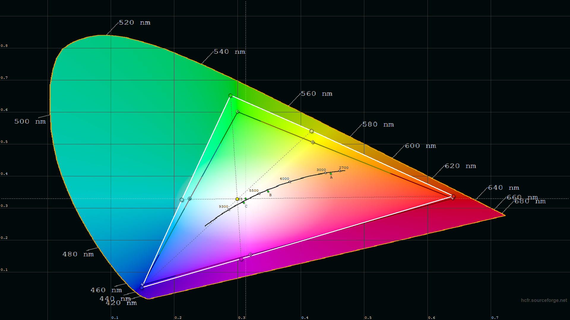

Показатели sRGB полностью соответствуют заявленным, все остальные цветовые пространства напоминают возможности матриц конца прошлого десятилетия. Работать за таким экраном можно без проблем, но в современных реалиях уже не на профессиональном уровне.

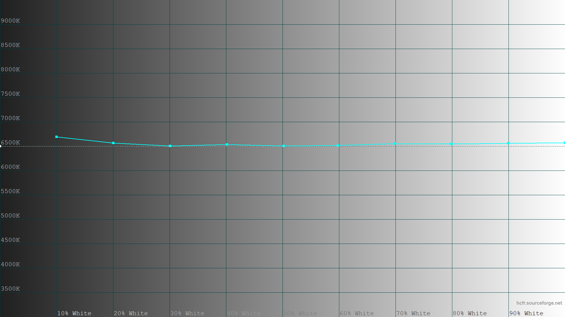

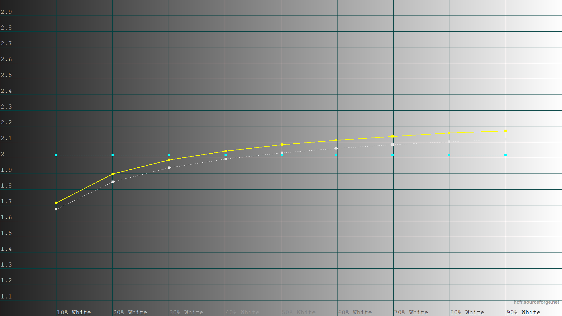

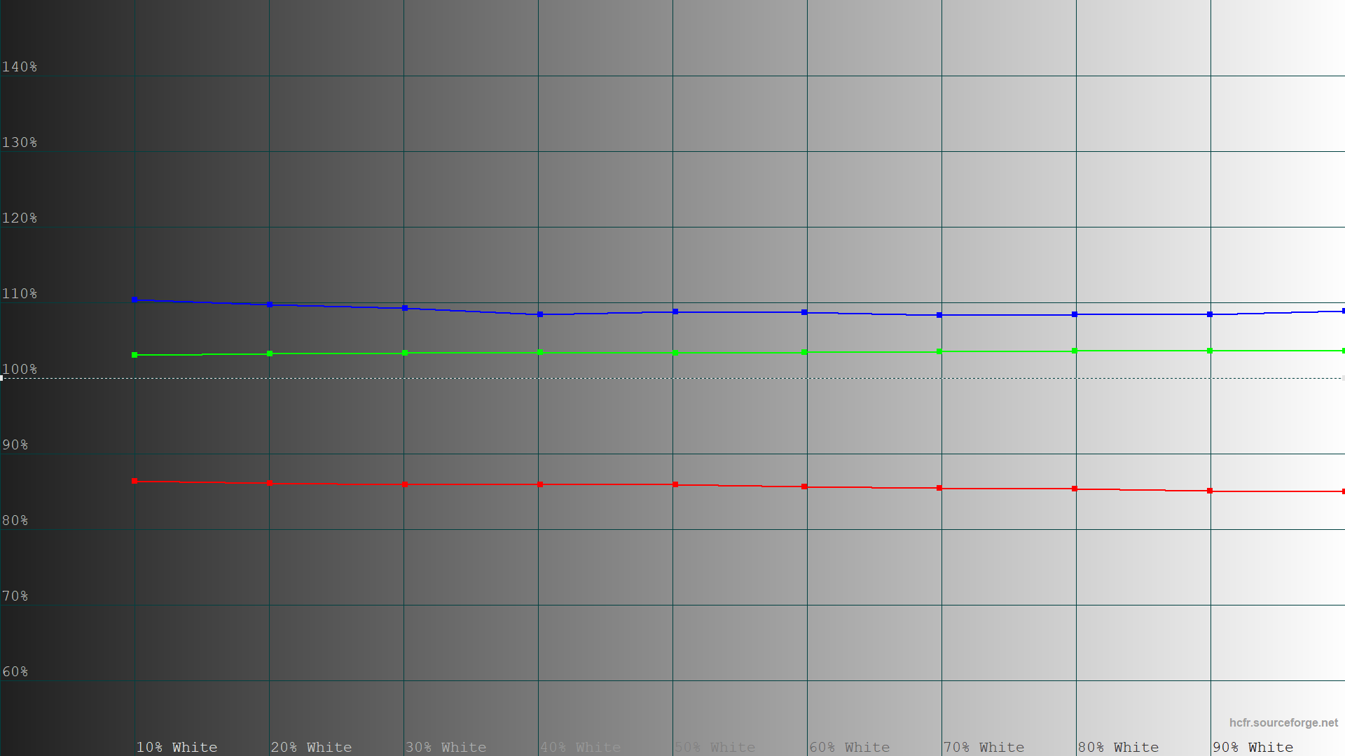

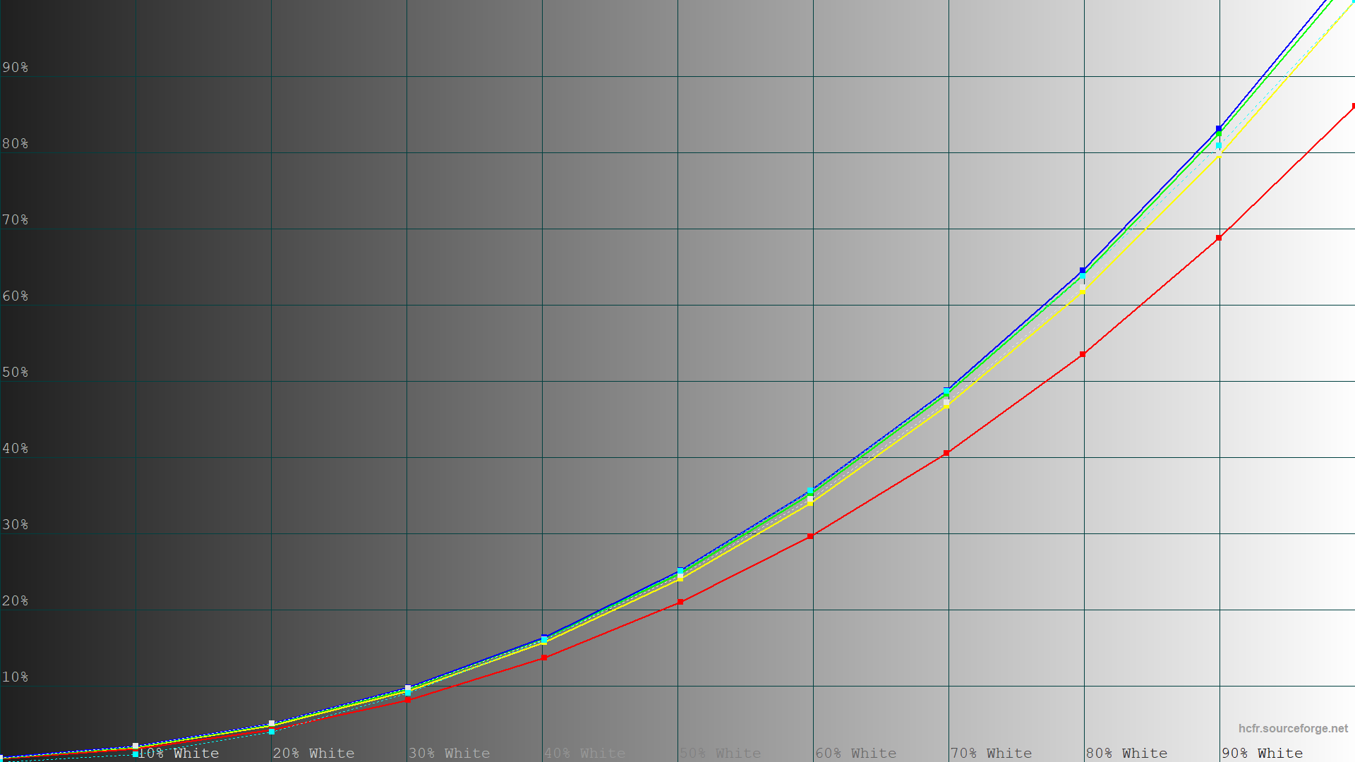

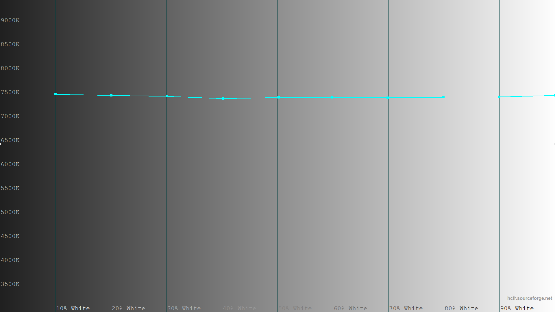

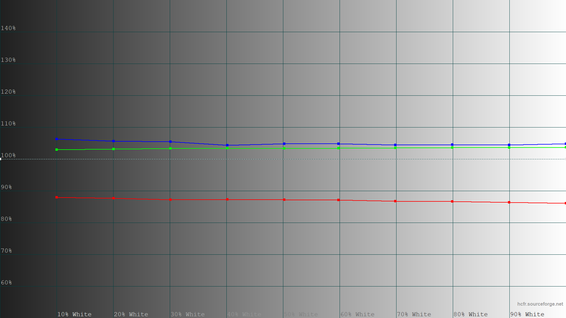

Матрица холодновата, поэтому занижение красных референсных линий ожидаемо.
Обзор и тестирование игрового 27″ WQHD-монитора Gigabyte GS27Q X с частотой обновления 240 Гц
Но несмотря на все, точность цветопередачи находится на хорошем уровне, средняя DeltaE не превышает 1, так что использовать монитор можно будет из коробки даже в таком режиме.

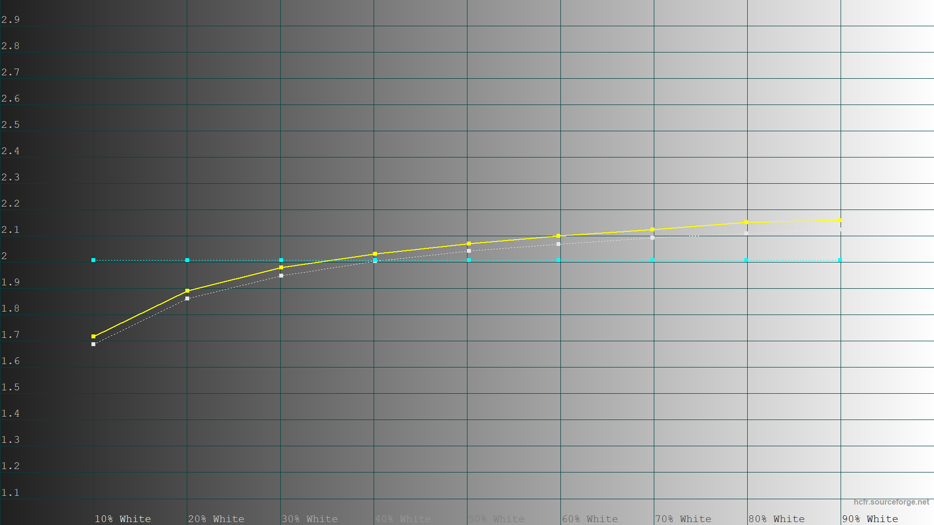

Почти те же показатели, что и в случае с Eco. Холодный профиль, соответственно заниженный красный.
Обзор и тестирование игрового 27″ WQHD-монитора Gigabyte GS27Q X с частотой обновления 240 ГцОбзор и тестирование игрового 27″ WQHD-монитора Gigabyte GS27Q X с частотой обновления 240 ГцОбзор и тестирование игрового 27″ WQHD-монитора Gigabyte GS27Q X с частотой обновления 240 ГцОбзор и тестирование игрового 27″ WQHD-монитора Gigabyte GS27Q X с частотой обновления 240 ГцОбзор и тестирование игрового 27″ WQHD-монитора Gigabyte GS27Q X с частотой обновления 240 Гц
При этом точность цветопередачи не страдает, но калибровка все равно не помешает.

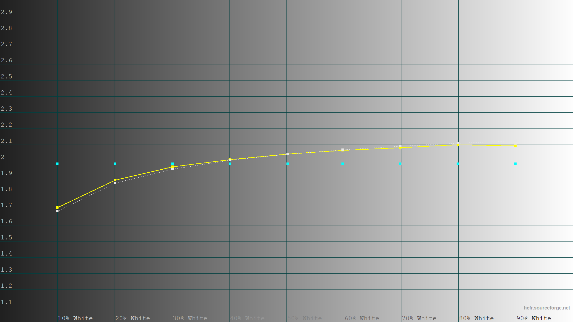

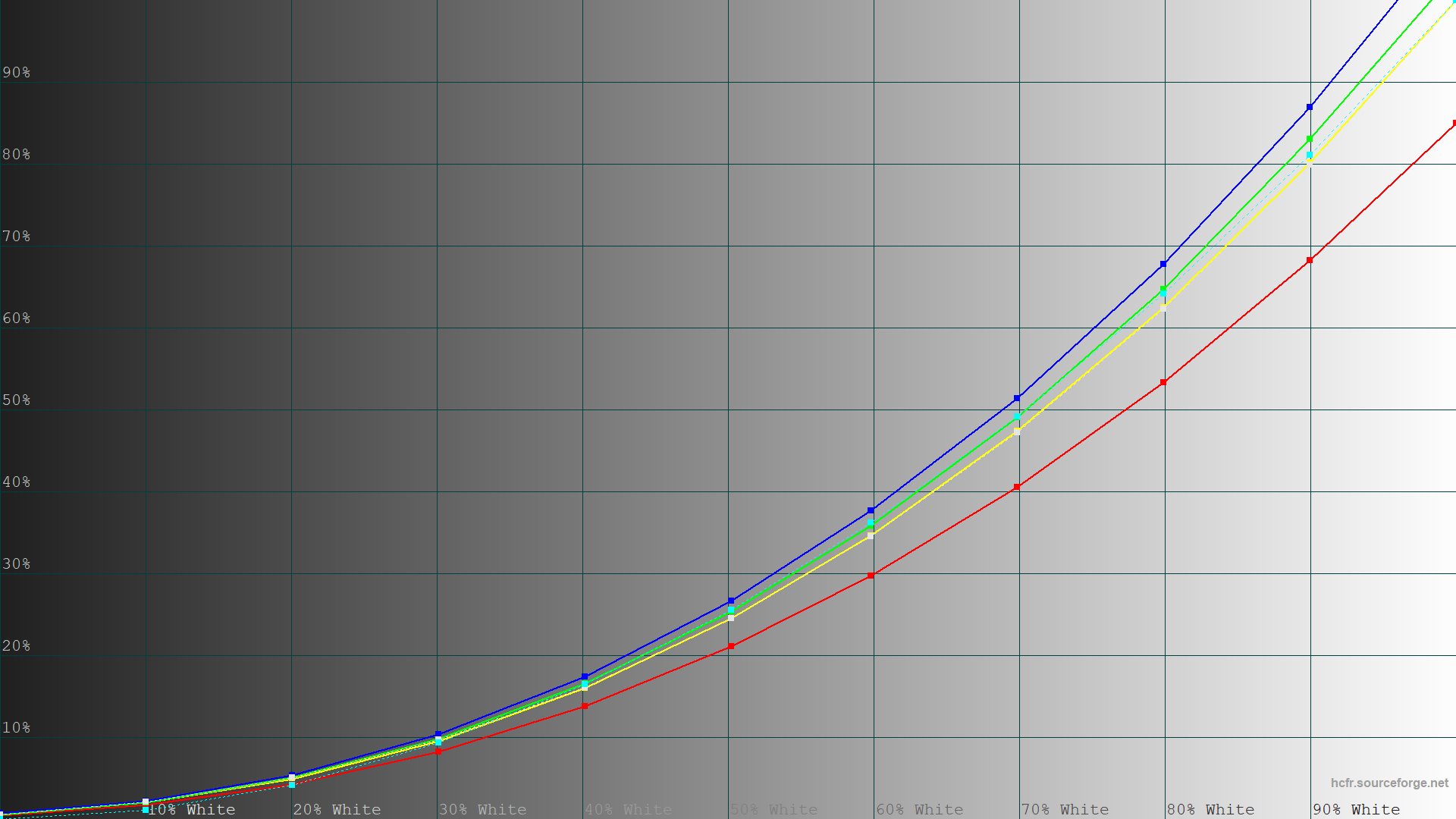

Калибровка
Для калибровки использовался профиль Custom. Настройки изменялись следующим образом:
  • яркость — 38;
  • контрастность — 50;
  • красный цвет — 47;
  • зеленый цвет — 43;
  • синий цвет — 41.

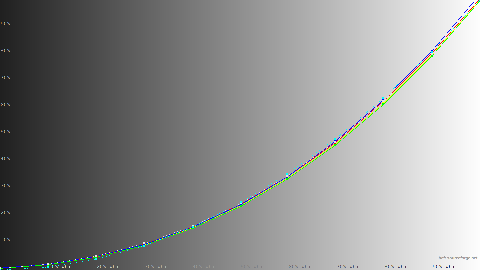

С калибровкой удалось подтянуть все показатели и теперь они стали значительно лучше, особенно пространства DCI-P3 и Adobe RGB.

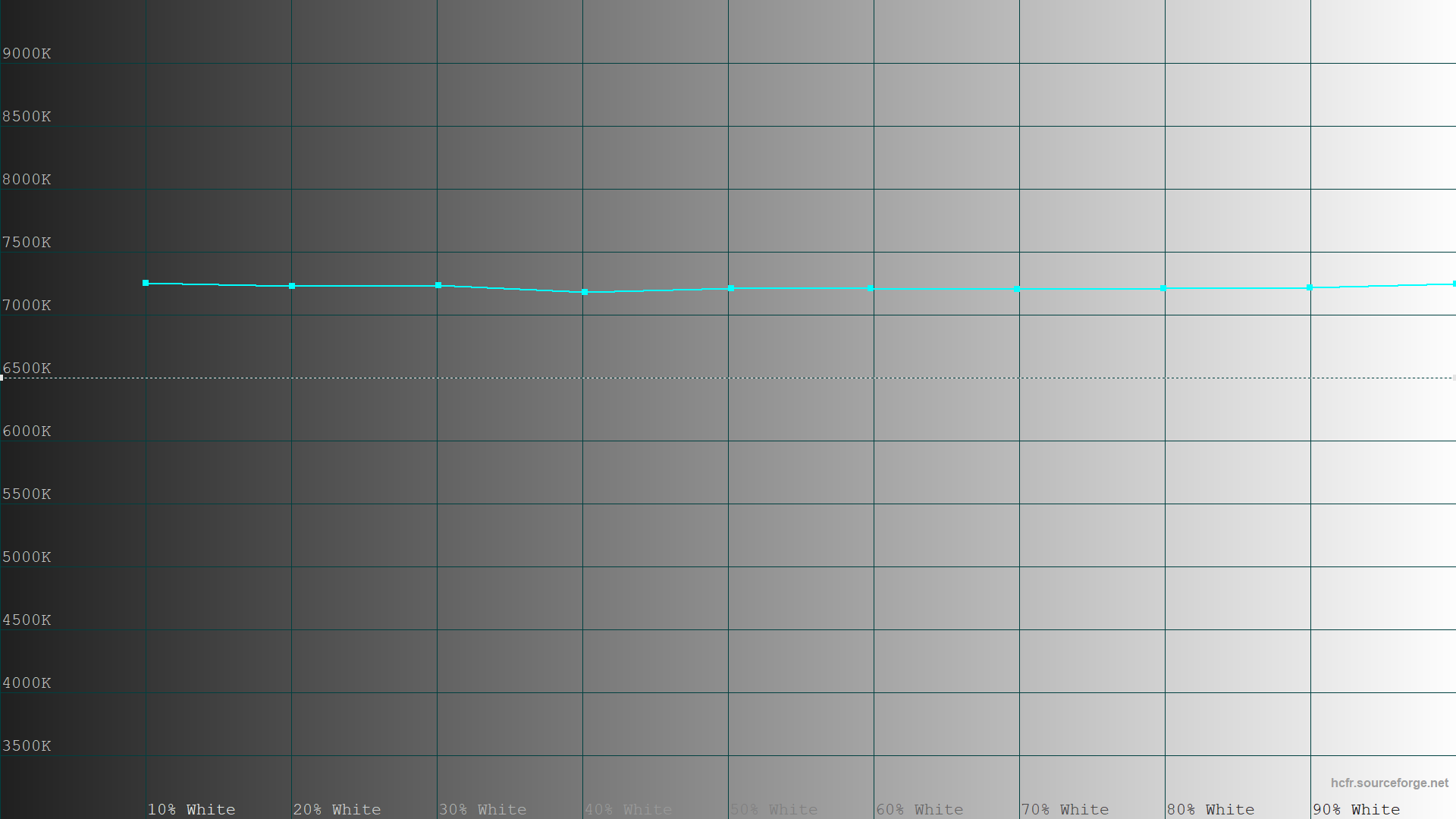

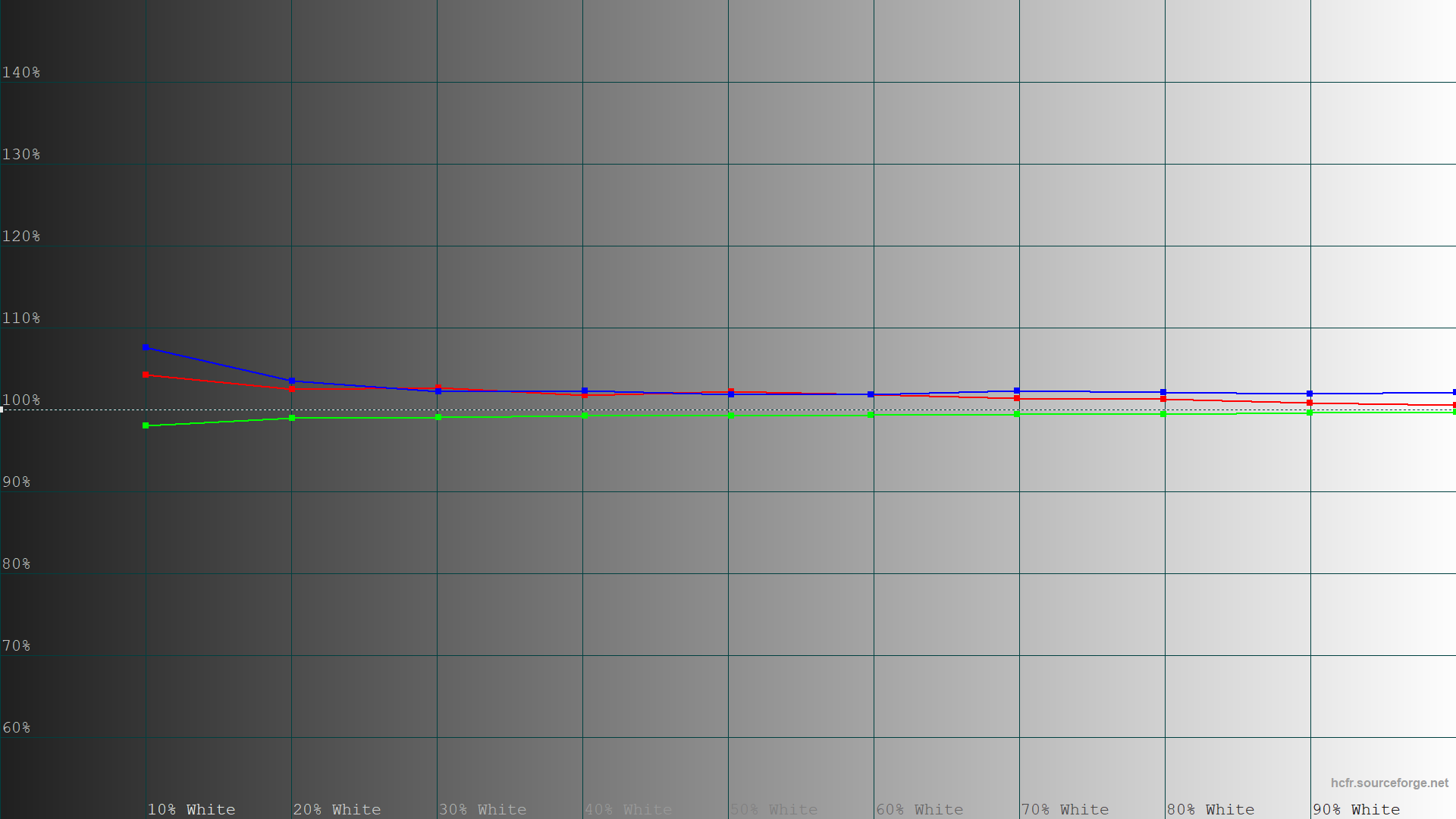

Референсные линии теперь находятся почти на одном уровне и экран стал теплее.
Точность цветопередачи хуже не стала, а точка бело наконец-то пришла в норму.
