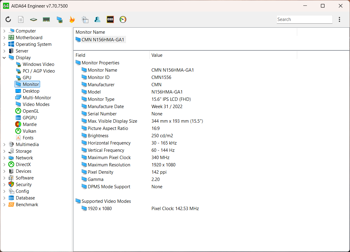

В Dream Machines RG5060-15UA25 используется 15,6‑дюймовая матрица IPS с разрешением 1920×1080 точек и частотой обновления 144 Гц. Экран матовый, что должно снизить эффект отражений окружающих предметов.

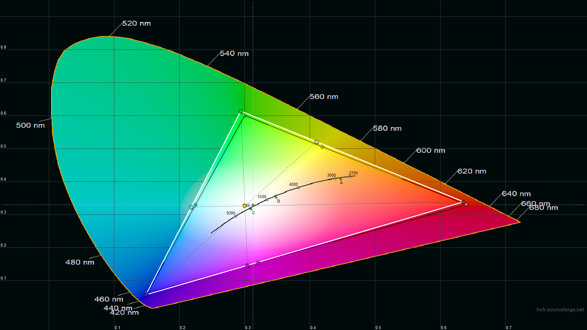

Установлена матрица N156HMA-GA1 производства Innolux. Ее возможности ограничены отображением 16,7 млн цветов и яркостью в 250 кд/м², но соответствие пространству sRGB должно достигать 100%, что неплохо для экрана такого уровня.

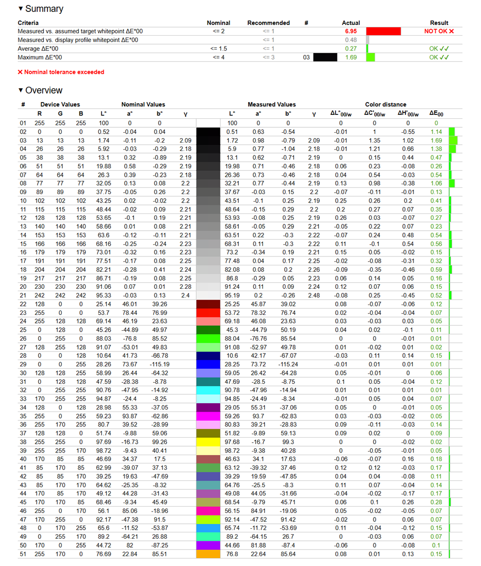

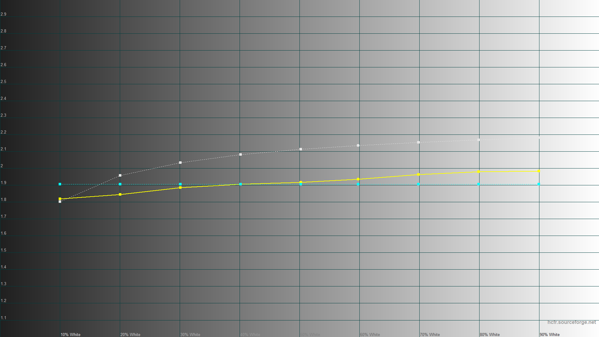

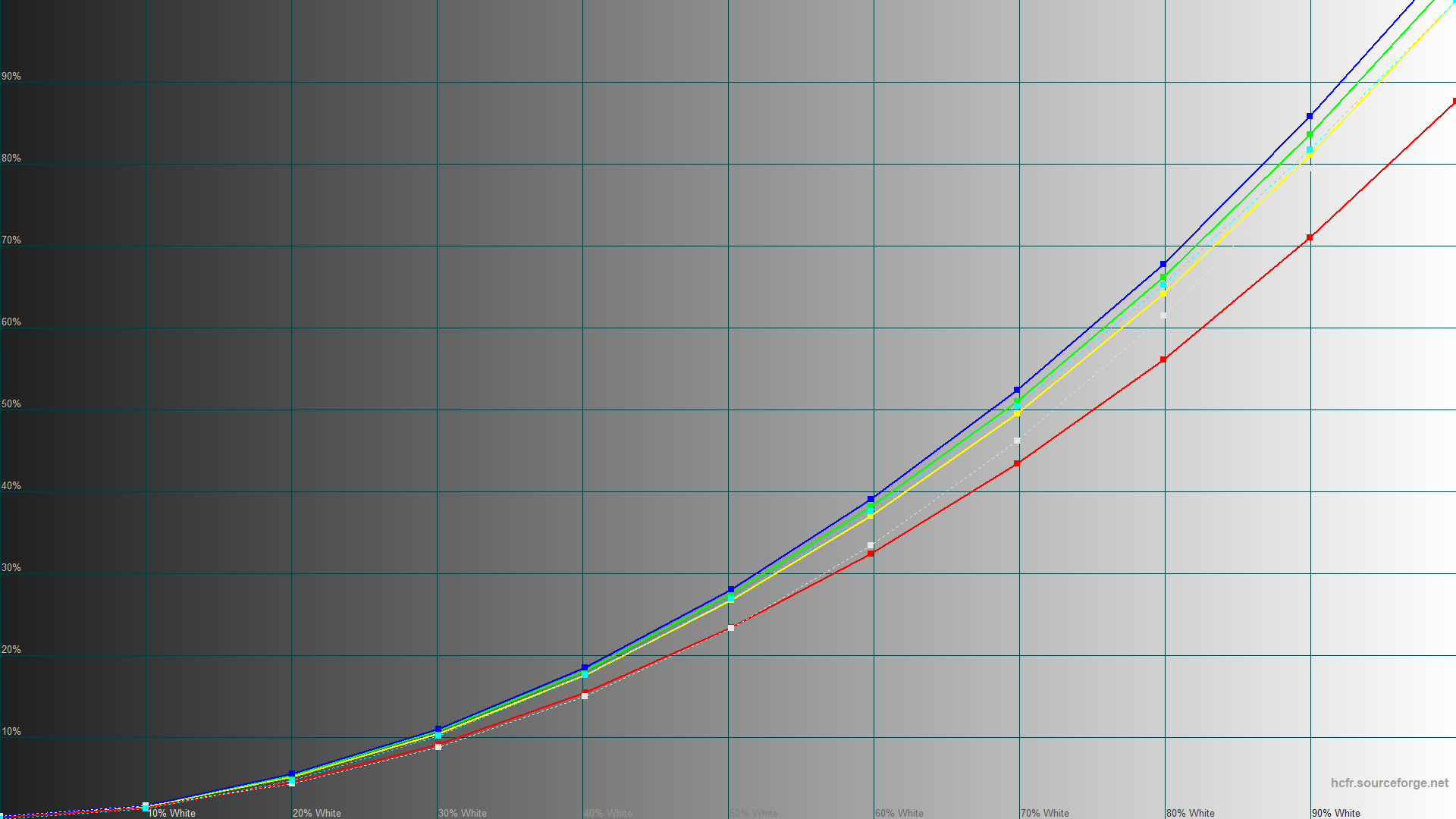

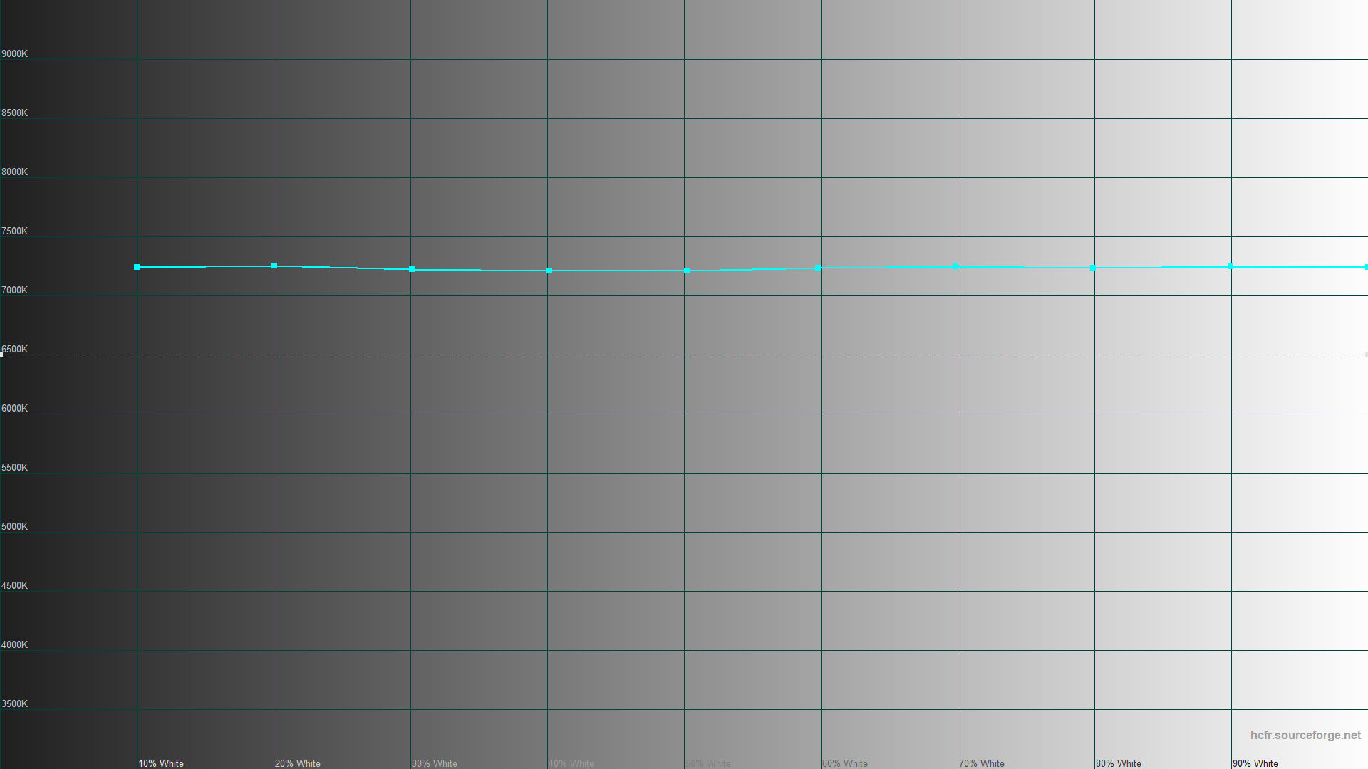

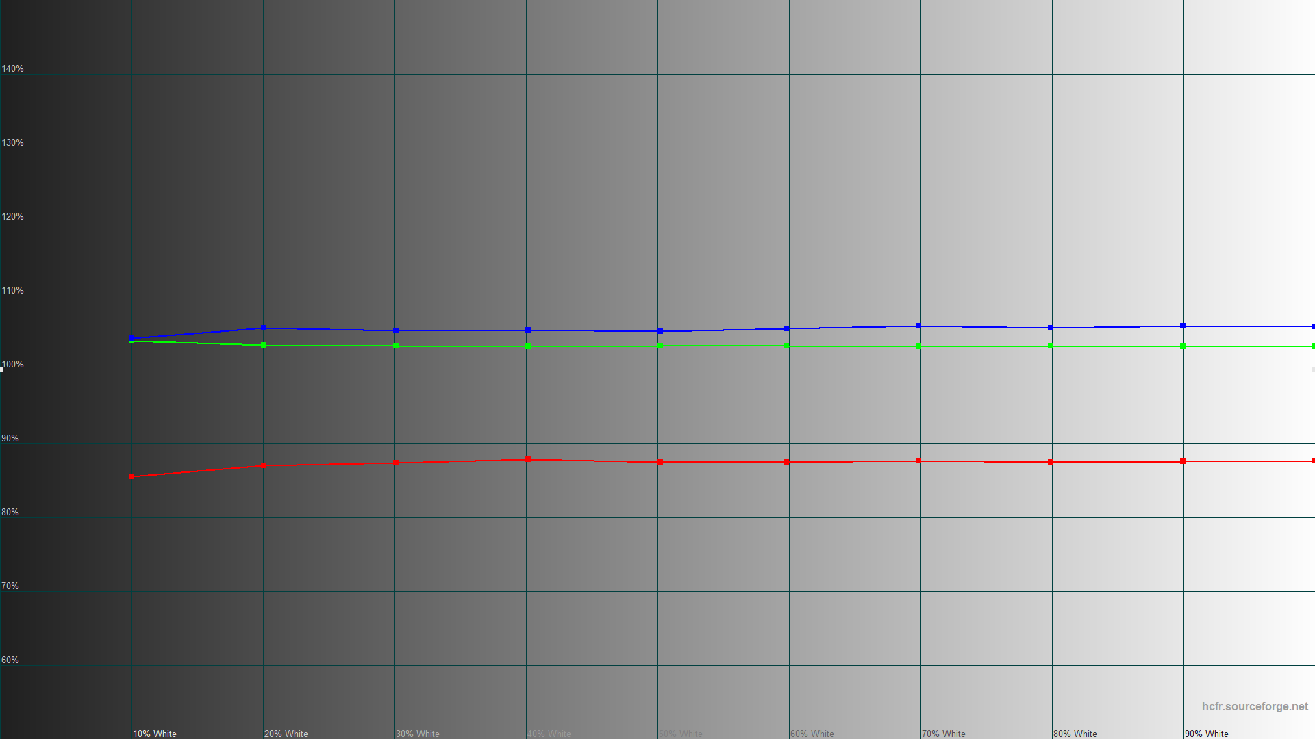

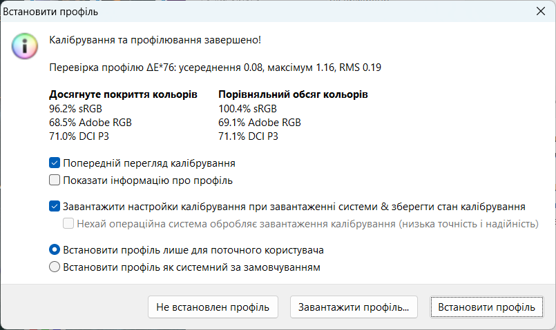

Посмотрим на возможности матрицы, для чего воспользуемся прибором SpyderX Pro и программами DisplayCAL из Argyll и HCFR Colormeter. Яркость была установлена на уровне 120 кд/м², что равняется 35% от максимального значения для дискретной карты.
Показатели соответствуют заявленным, экран звезд с неба не хватает, но за ним приятно работать. Конечно, о профессиональной работе можно не упоминать, но для потребления графического контента его будет достаточно — обычно в ноутбуки такого уровня устанавливают матрицы с 55–65% охвата sRGB.
Матрица холодит, хотя по точности цветопередачи здесь все в полном порядке, средняя DeltaE меньше единицы, так что работать с графикой можно прямо из «коробки», но калибровка все же не помешает.
Яркость экрана достигает 300 кд/м², что даже больше, чем указано в характеристиках Dream Machines. Стабильность контраста находится на среднем уровне в 1600:1 и падает до 650:1, если яркость понизить до нуля.

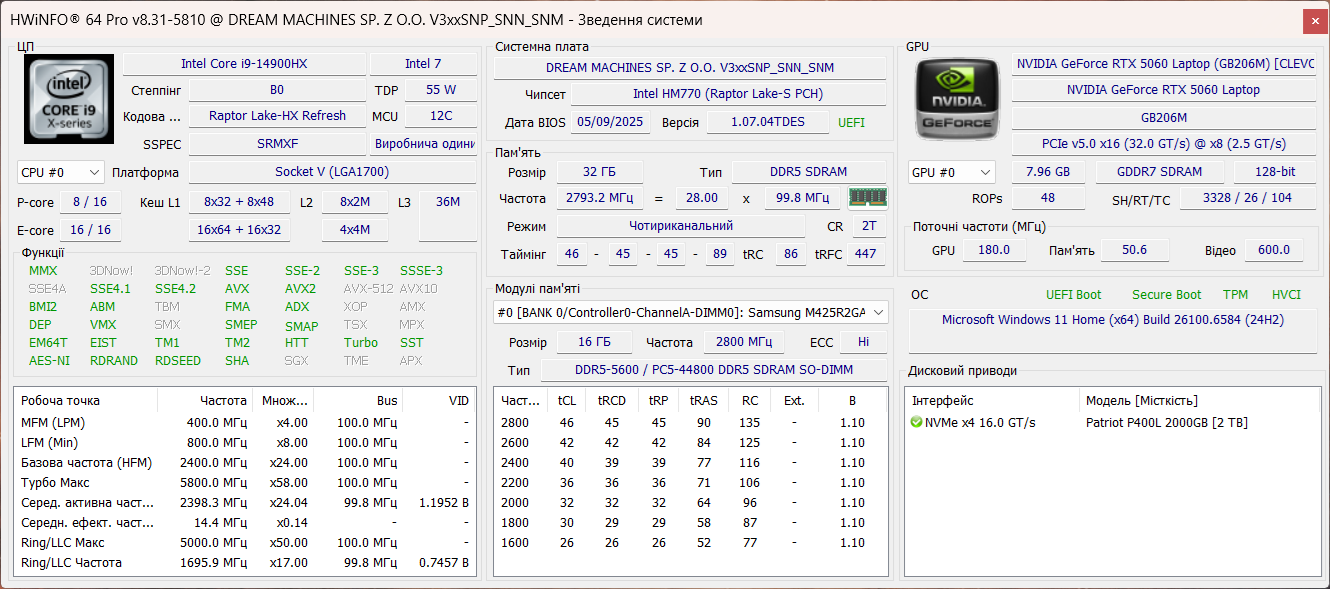

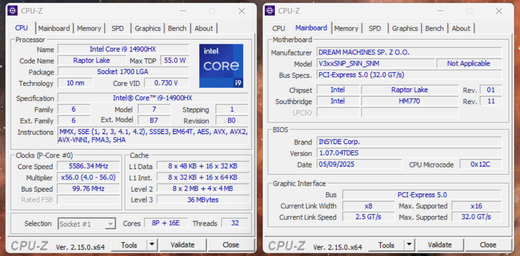

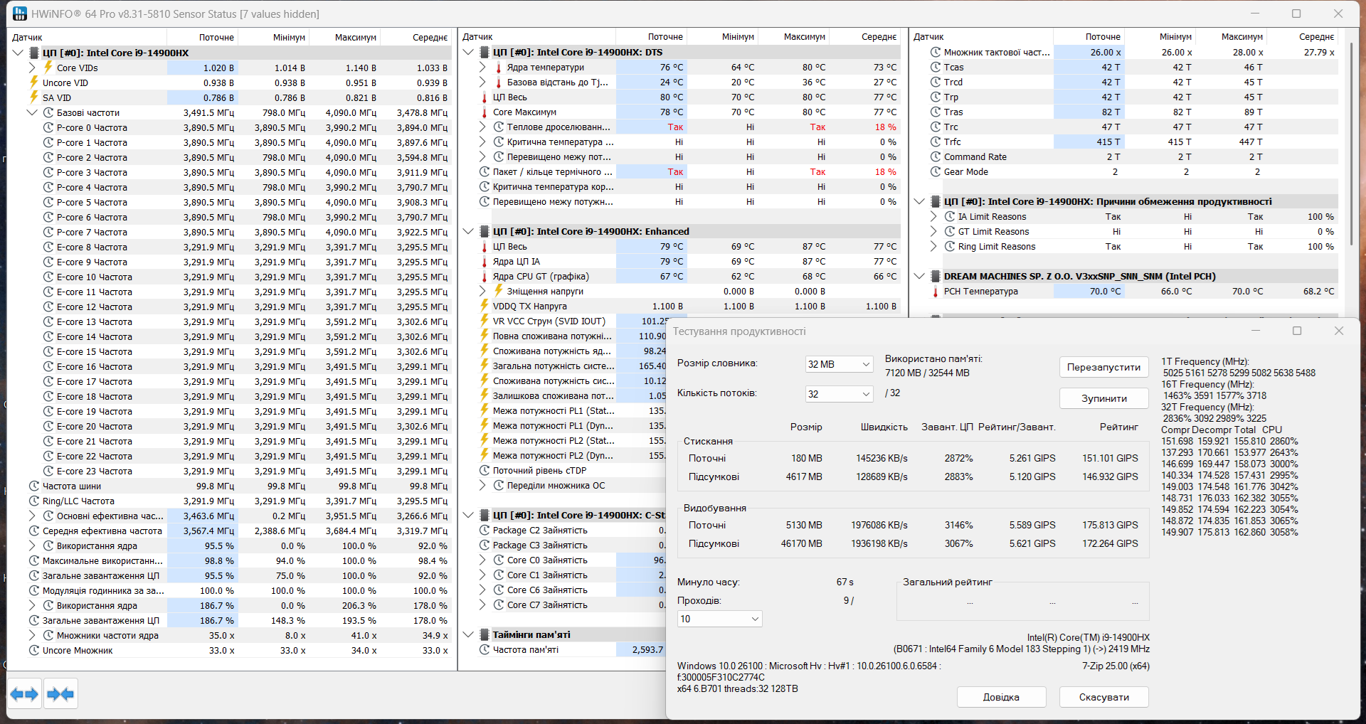

Полные характеристики ноутбука просмотрим благодаря диагностическим утилитам, одна из которых HWInfo.

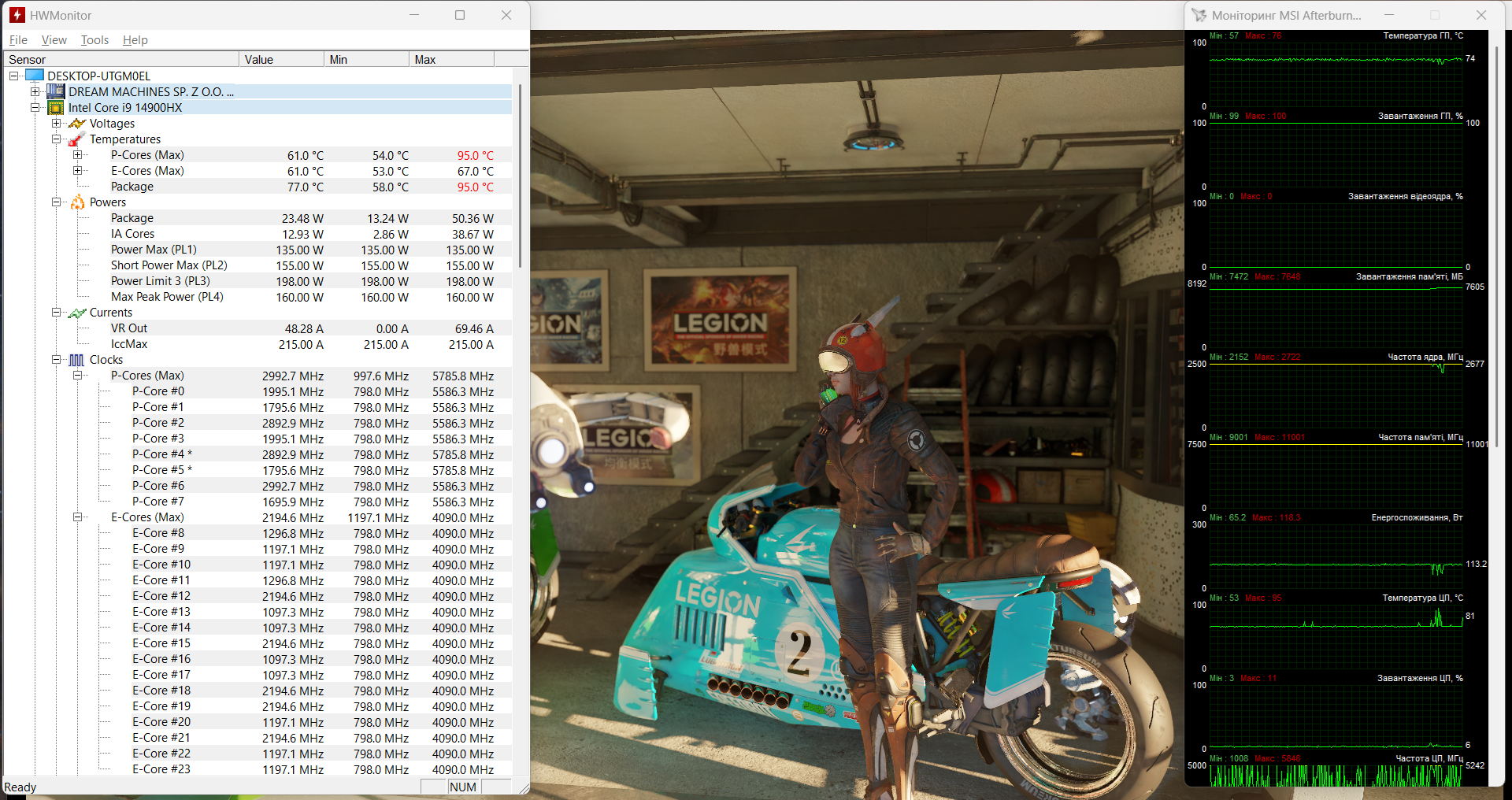

Как уже отмечалось выше, здесь установлен процессор позапрошлого поколения, а именно Intel Core i9-14900HX, который принадлежит к семейству Raptor Lake. Он имеет восемь производительных ядер с поддержкой технологии Hyper-Threading и 16 энергоэффективных ядер, что дает возможность обрабатывать 32 потока одновременно. Базовая частота P‑ядер равна 2200 МГц, но в зависимости от нагрузки они могут ускоряться до 5800 МГц, при этом E‑ядра имеют частоту 1600 МГц с ускорением до 4100 МГц. Кэш третьего уровня составляет 36 МБ, а уровень TDP равен 55 Вт с возможностью кратковременного увеличения до 157 Вт.
В реальных задачах при однопоточной нагрузке CPU действительно ускоряется до 5800 МГц, тогда как при полной нагрузке частота не превышает 4100 МГц.

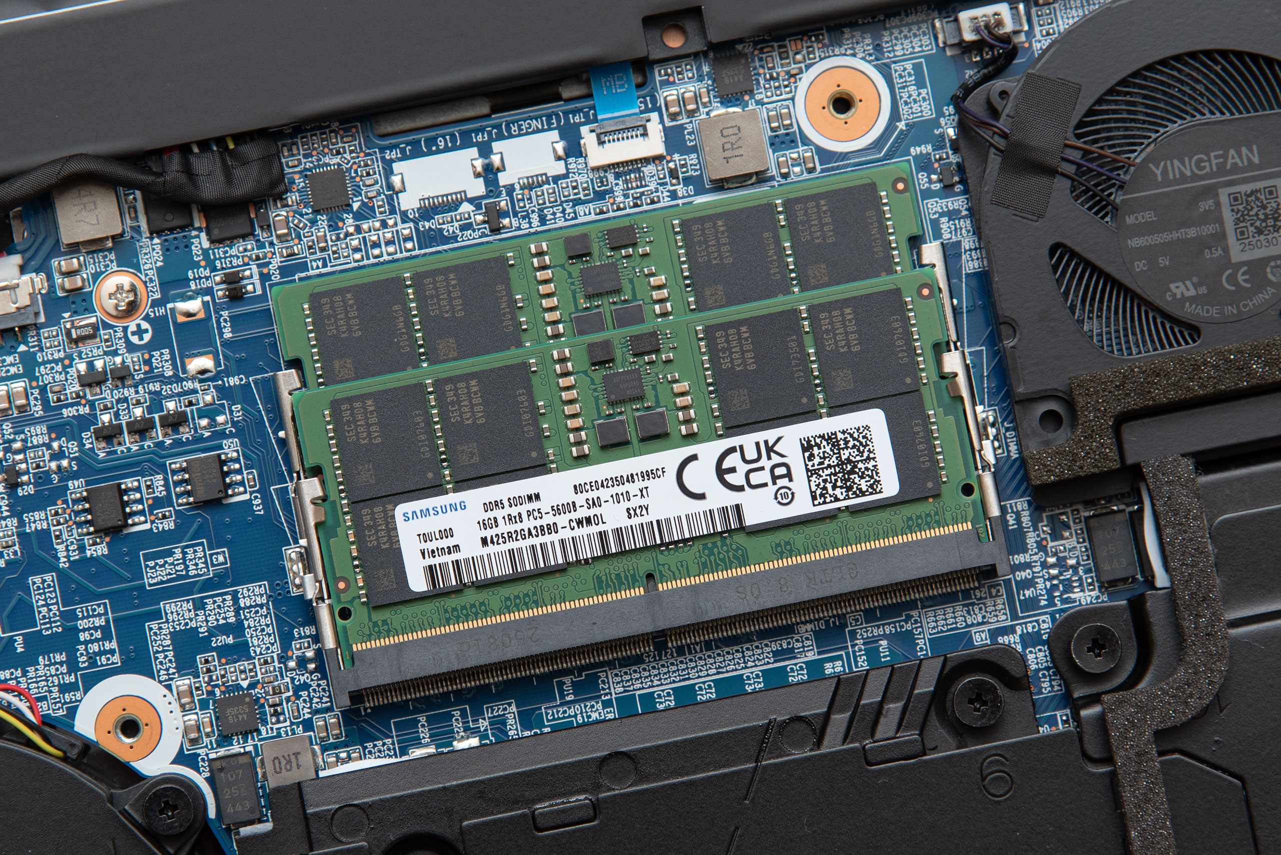

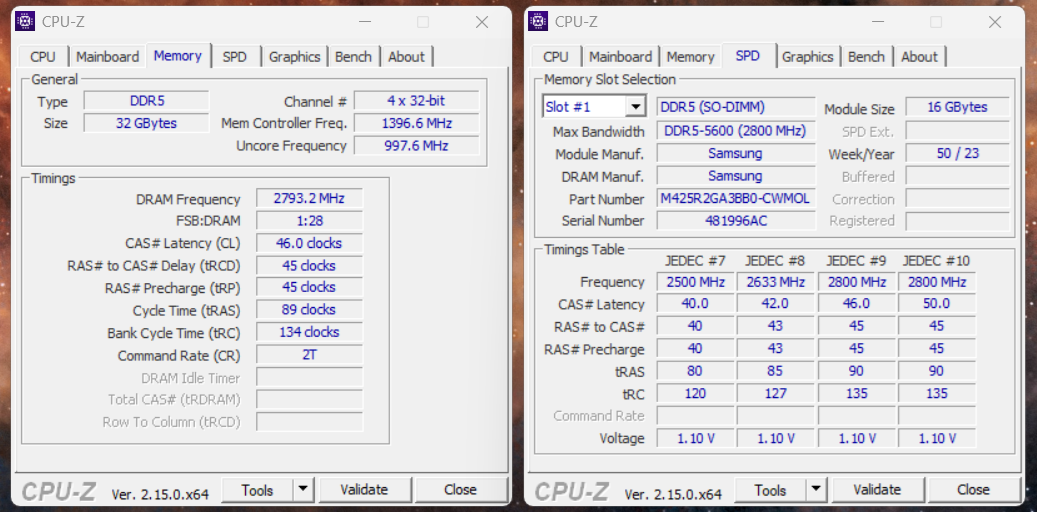

Общий объем установленной памяти равен 32 Гбайт. Используются модули Samsung M425R2GA3BB0 стандарта DDR5-5600. При желании на сайте производителя при заказе лэптопа можно заменить ОЗУ на лучший вариант или увеличить объем.

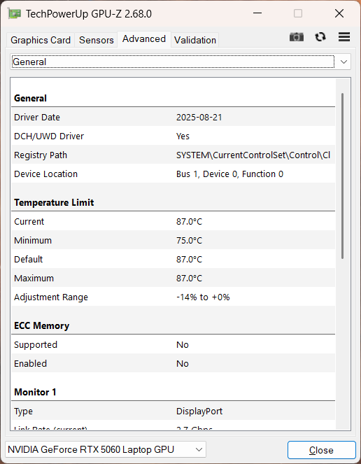

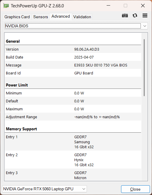

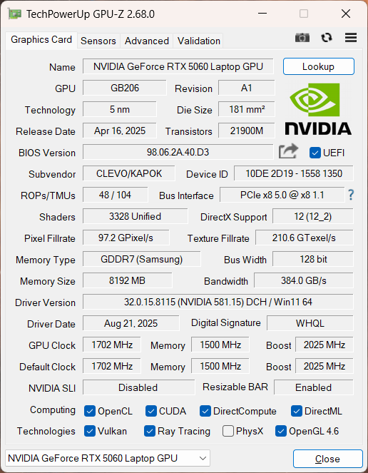

Дискретная видеокарта GeForce RTX 5060 насчитывает 3328 потоковых процессоров, 104 текстурных блока и 48 блоков растеризации. Работает GPU на частоте 1702 МГц и может автоматически ускоряться до 2025 МГц. Память GDDR7 объемом 8 Гбайт взаимодействует с графическим чипом через 128-битную шину и функционирует со скоростью 24000 МТ/с. Уровень TGP составляет 115 Вт.

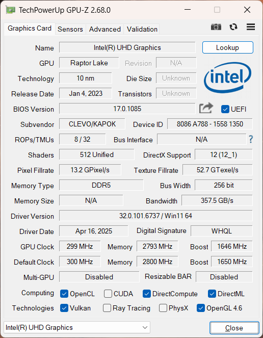

В случае малой нагрузки на графическую систему ноутбук автоматически (если не выбрана дискретная карта в настройках фирменного приложения) может переключаться на встроенное в процессор ядро Intel UHD Graphics.

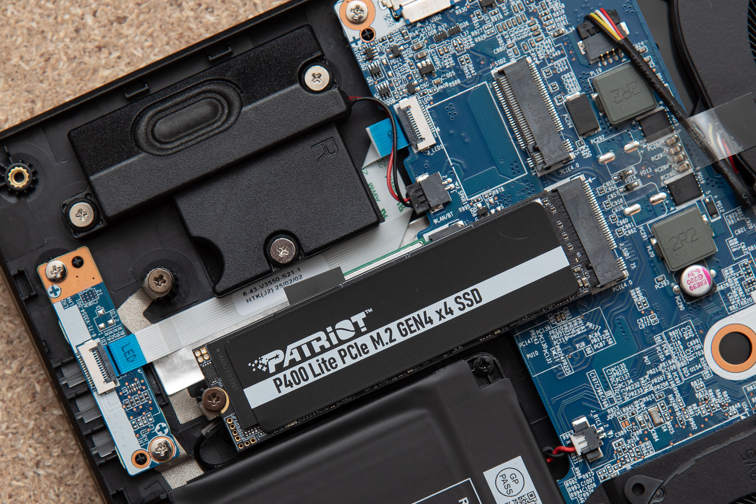

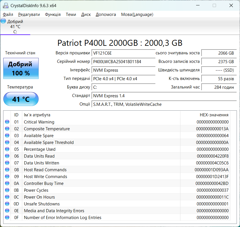

Дисковая система представлена твердотельным накопителем Patriot P400L емкостью 2000 Гбайт и поддержкой интерфейса PCIe 4.0. При необходимости его можно заменить при заказе в официальном магазине Dream Machines. Кроме того, ноутбук имеет еще один разъем M.2.

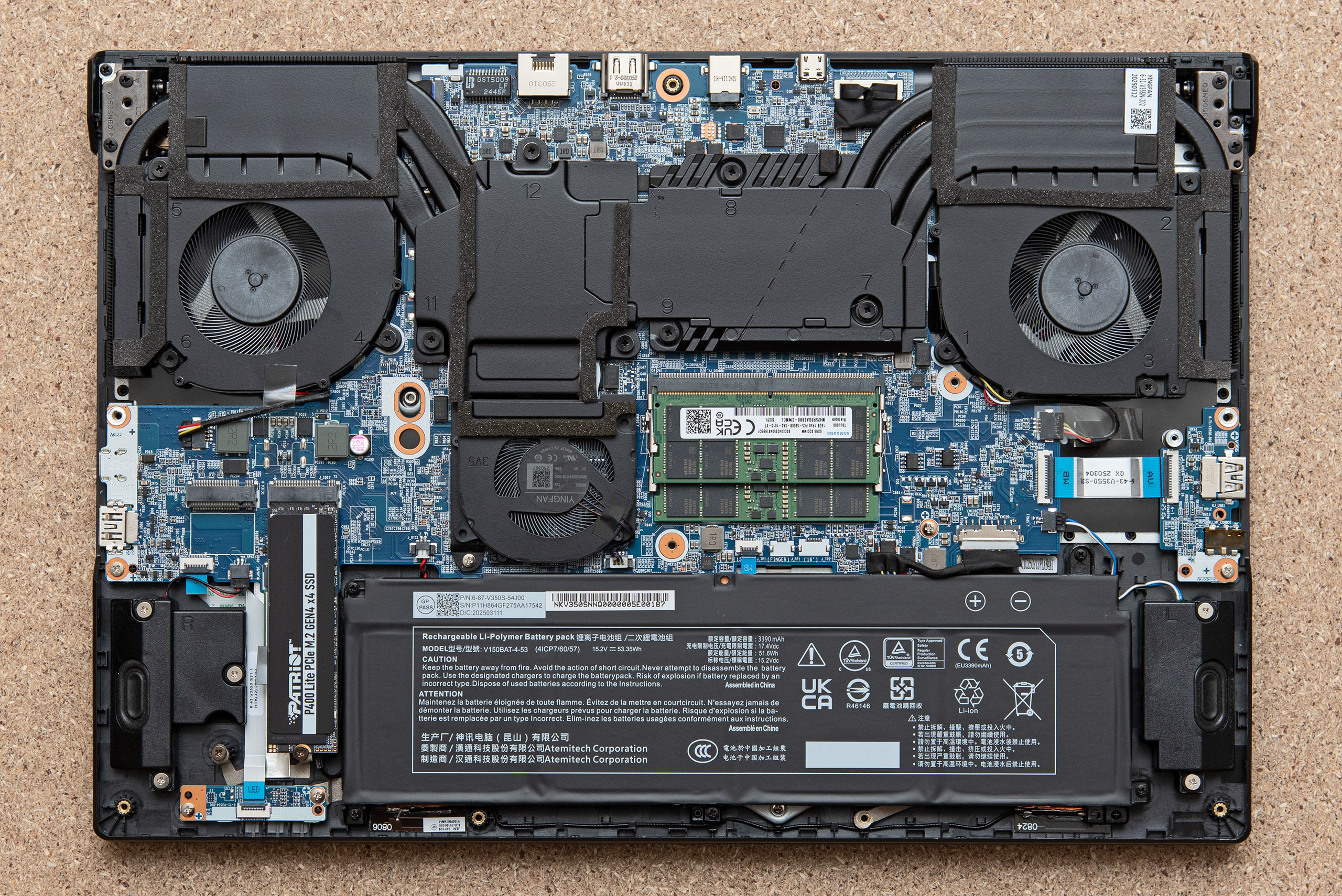

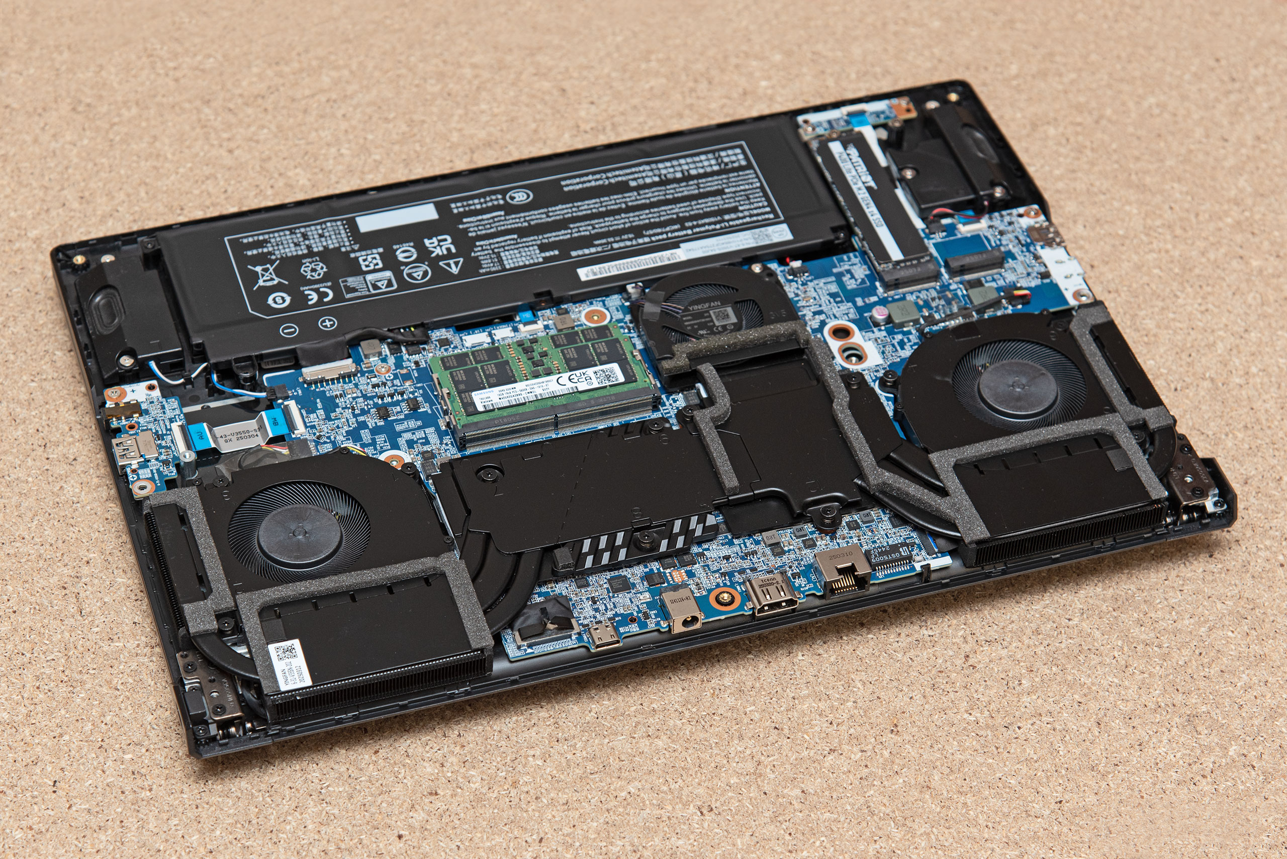

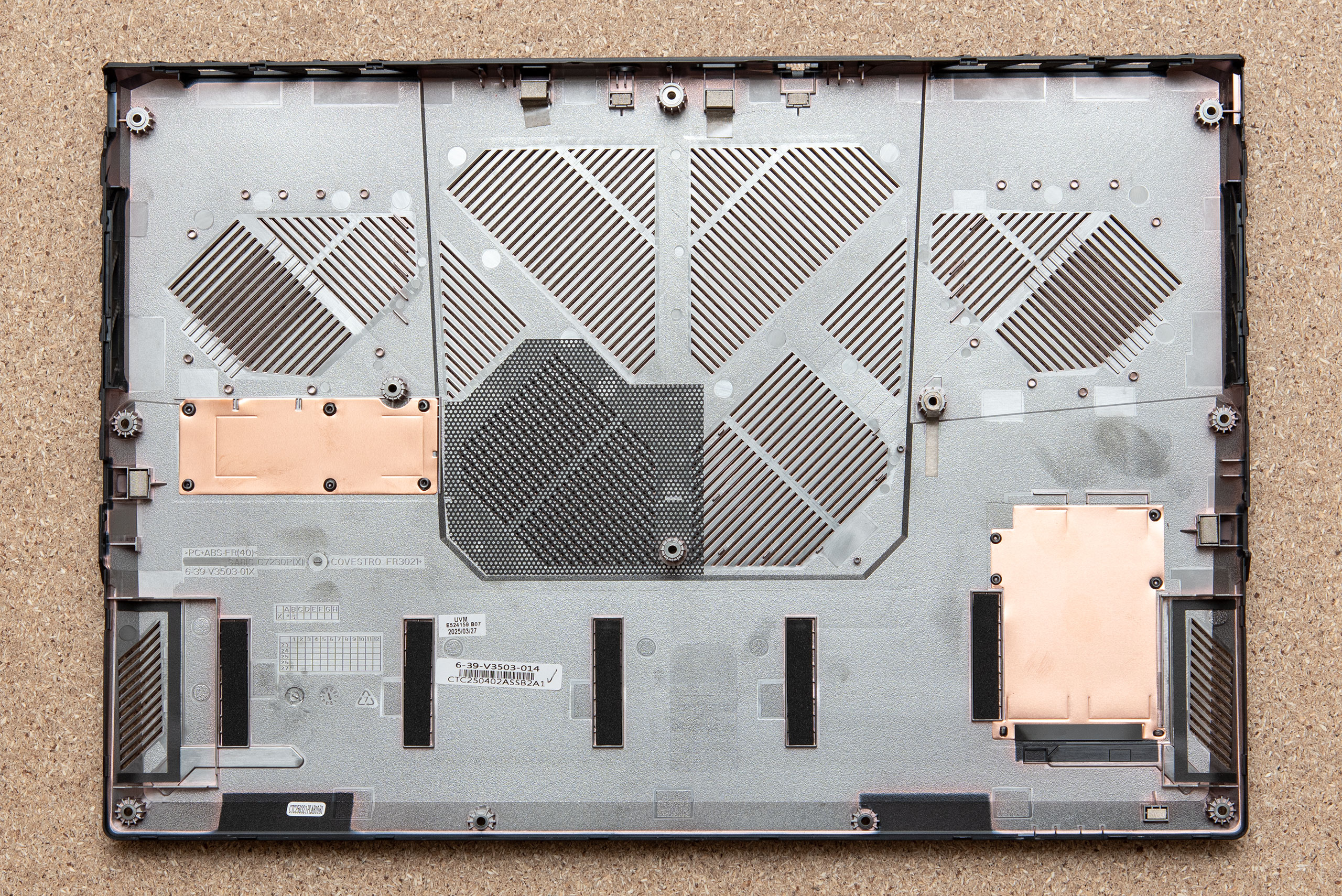

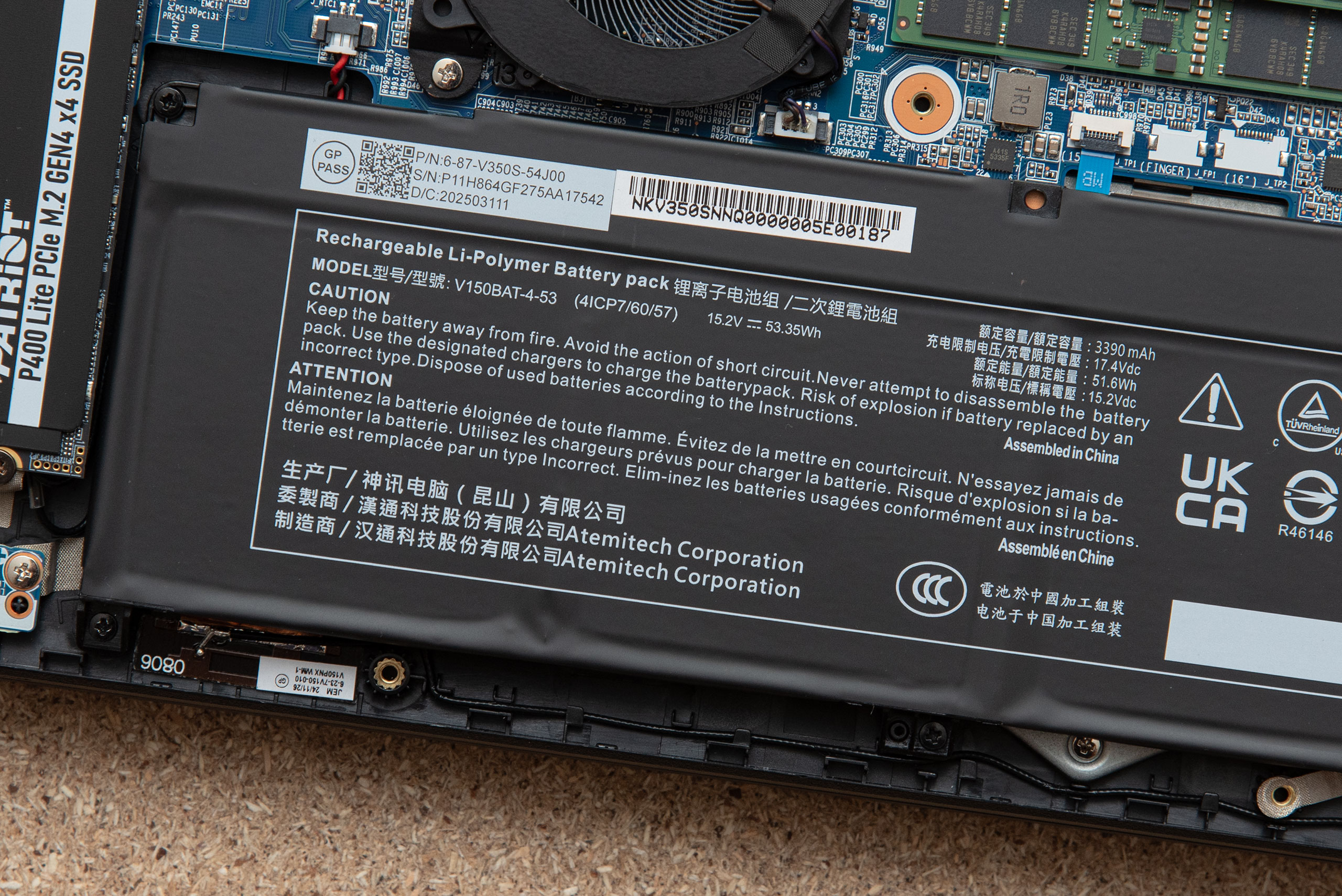

Внутри устройство имеет классическую компоновку, но система охлаждения содержит целых три вентилятора, что раньше встречалось только в ноутбуках высокого уровня. Сейчас такая конструкция используется уже и в массовых продуктах. Установленная батарея емкостью всего 53,35 Вт·ч (3390 мА·ч, 17,4 В), чего недостаточно для работы такого ноутбука в течение целого дня. Все компоненты защищены металлизированной пластиковой крышкой.

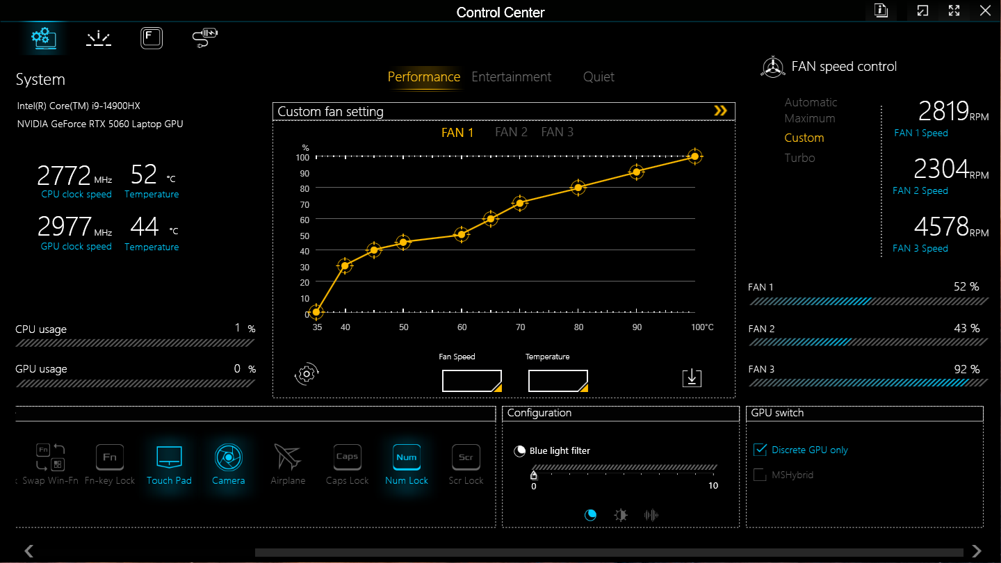

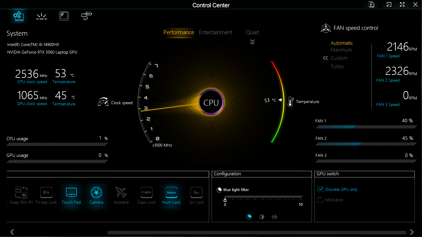

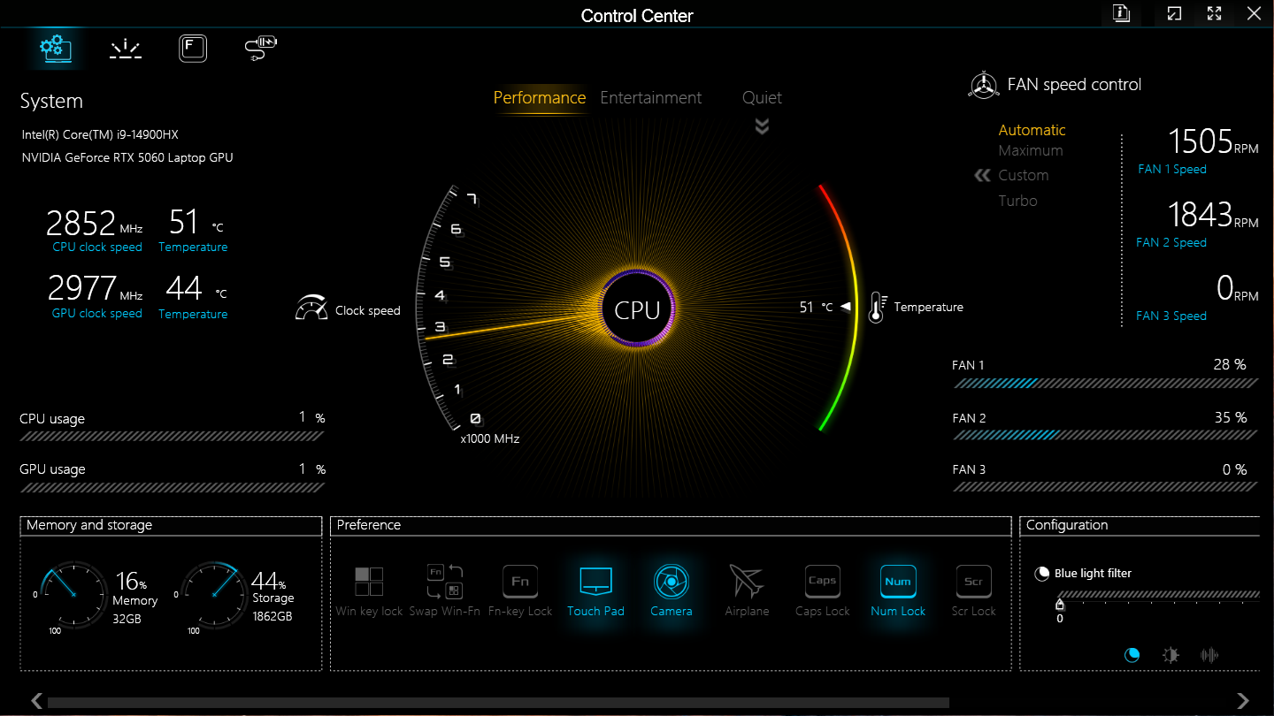

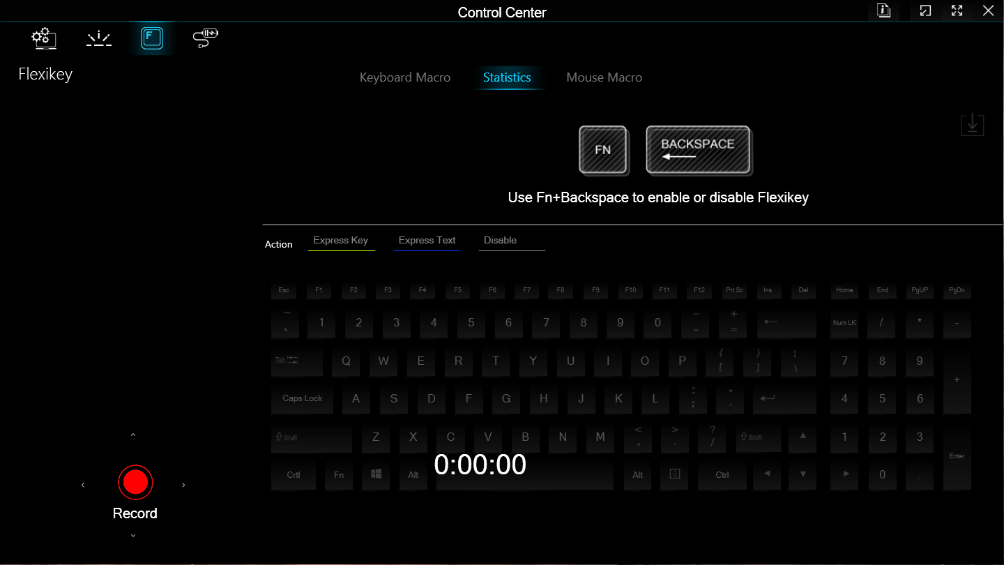

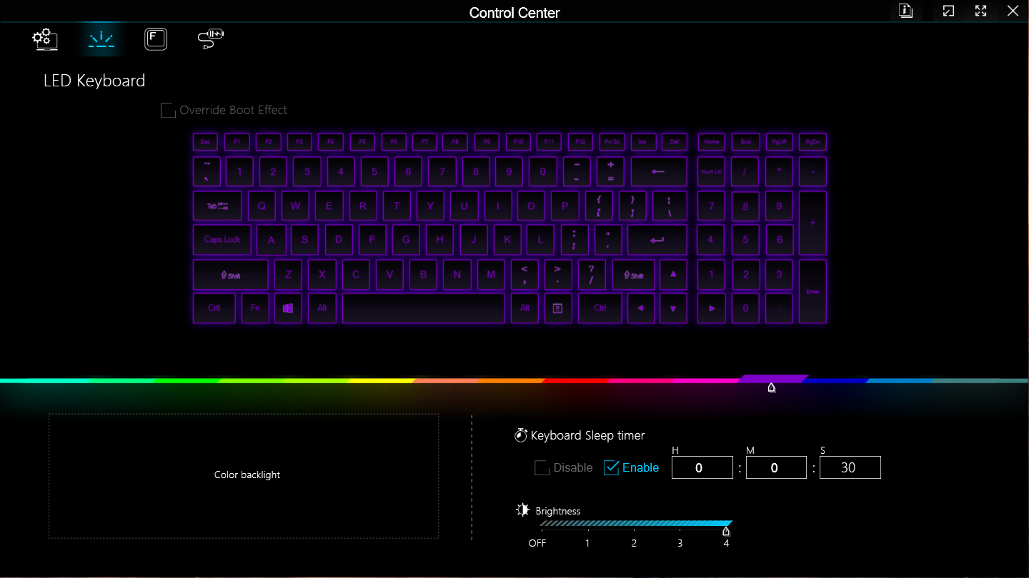

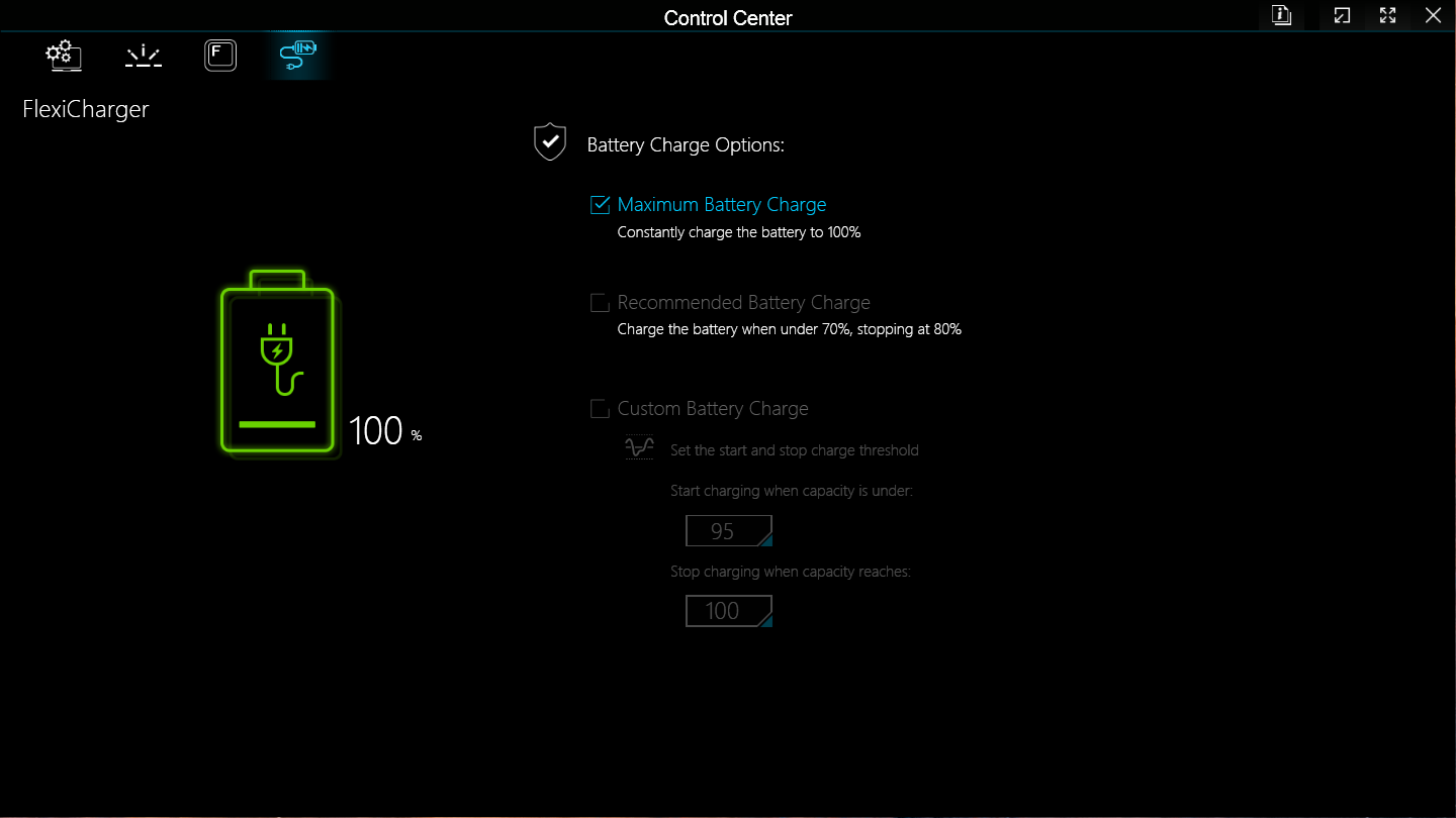

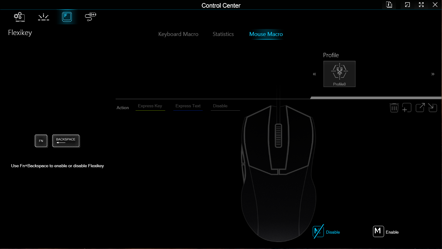

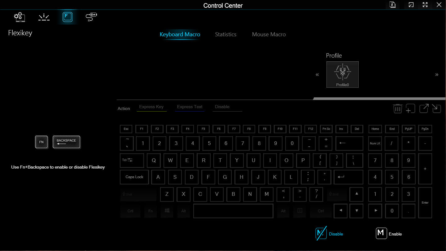

Фирменное приложение Control Center, с которым поставляется ноутбук, позволяет выбрать режим функционирования лэптопа, системы охлаждения и графической подсистемы, управлять периферийными устройствами и некоторыми кнопками. Также можно выбрать статический цвет подсветки клавиатуры (эффекты отсутствуют), создать макросы или управлять аккумулятором. Фактически здесь только базовые настройки, изменить лимиты мощности и питания процессора или управлять видеокартой нельзя.

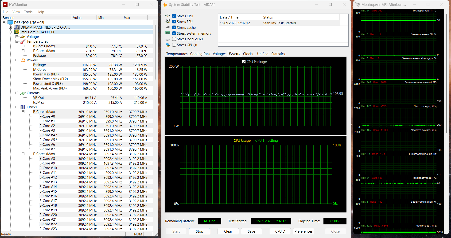

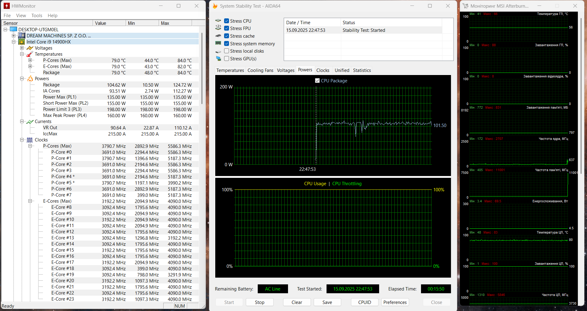

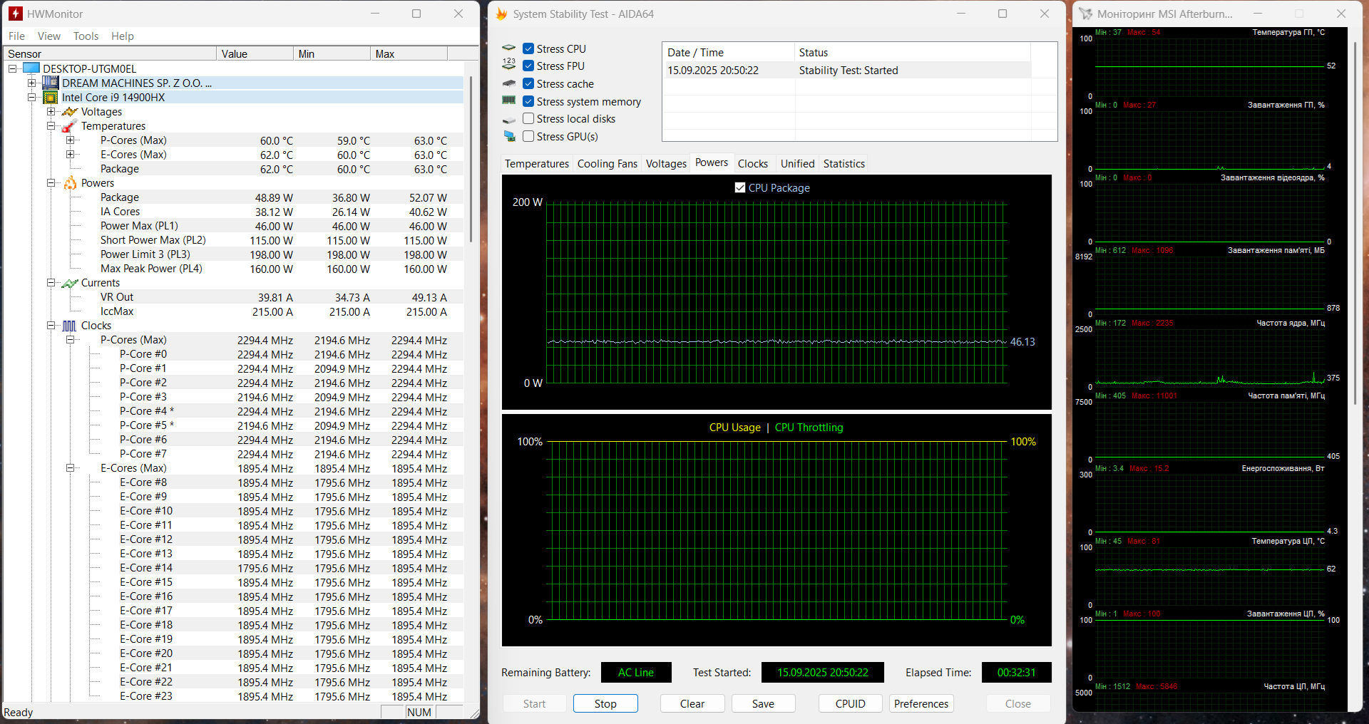

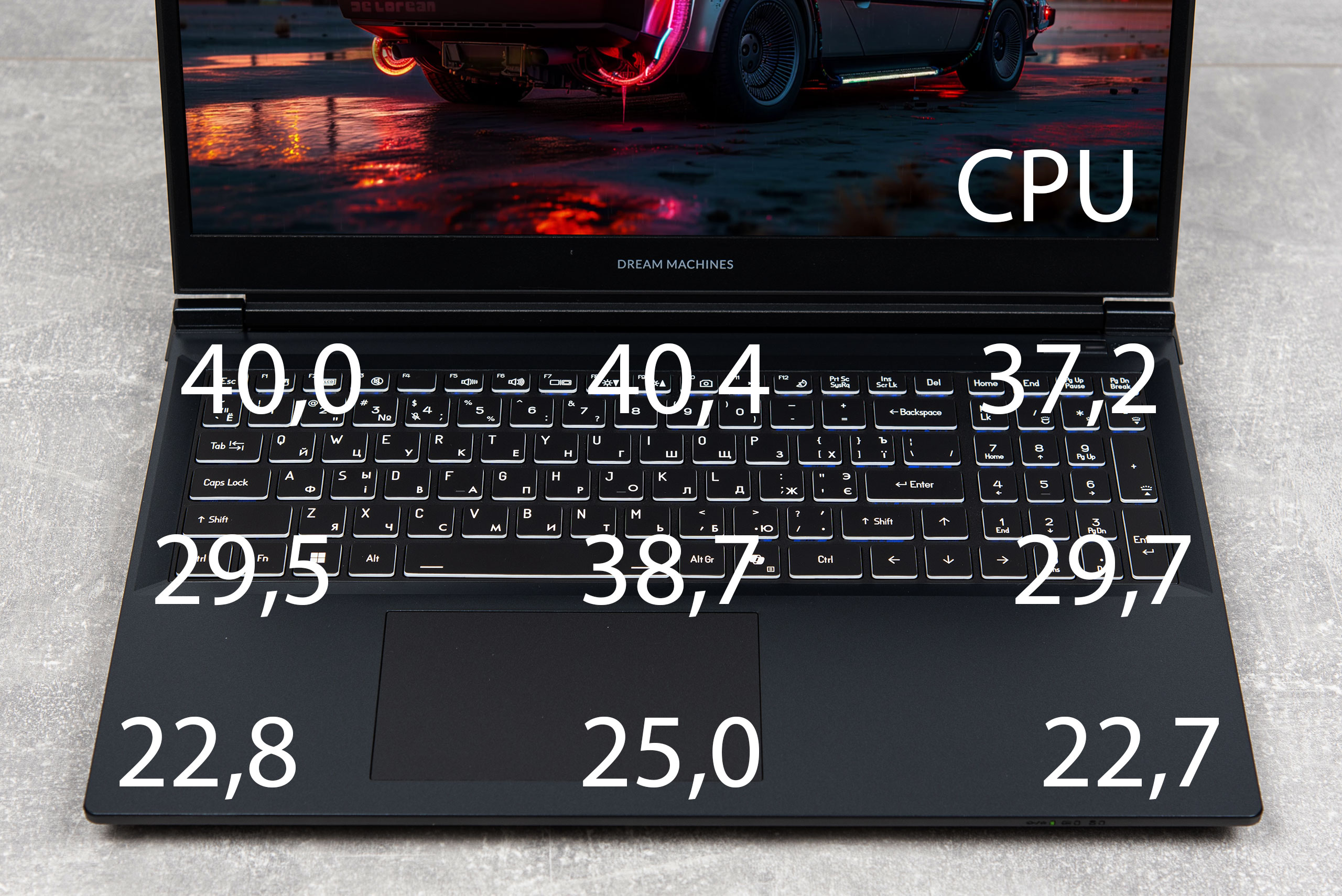

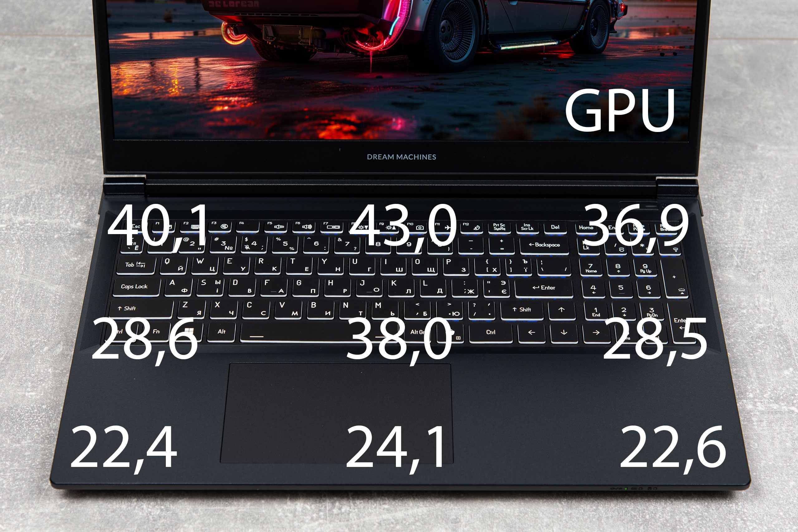

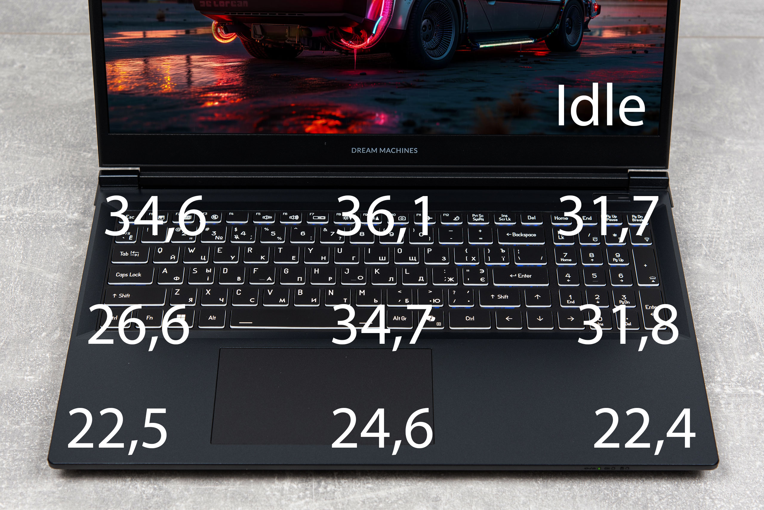

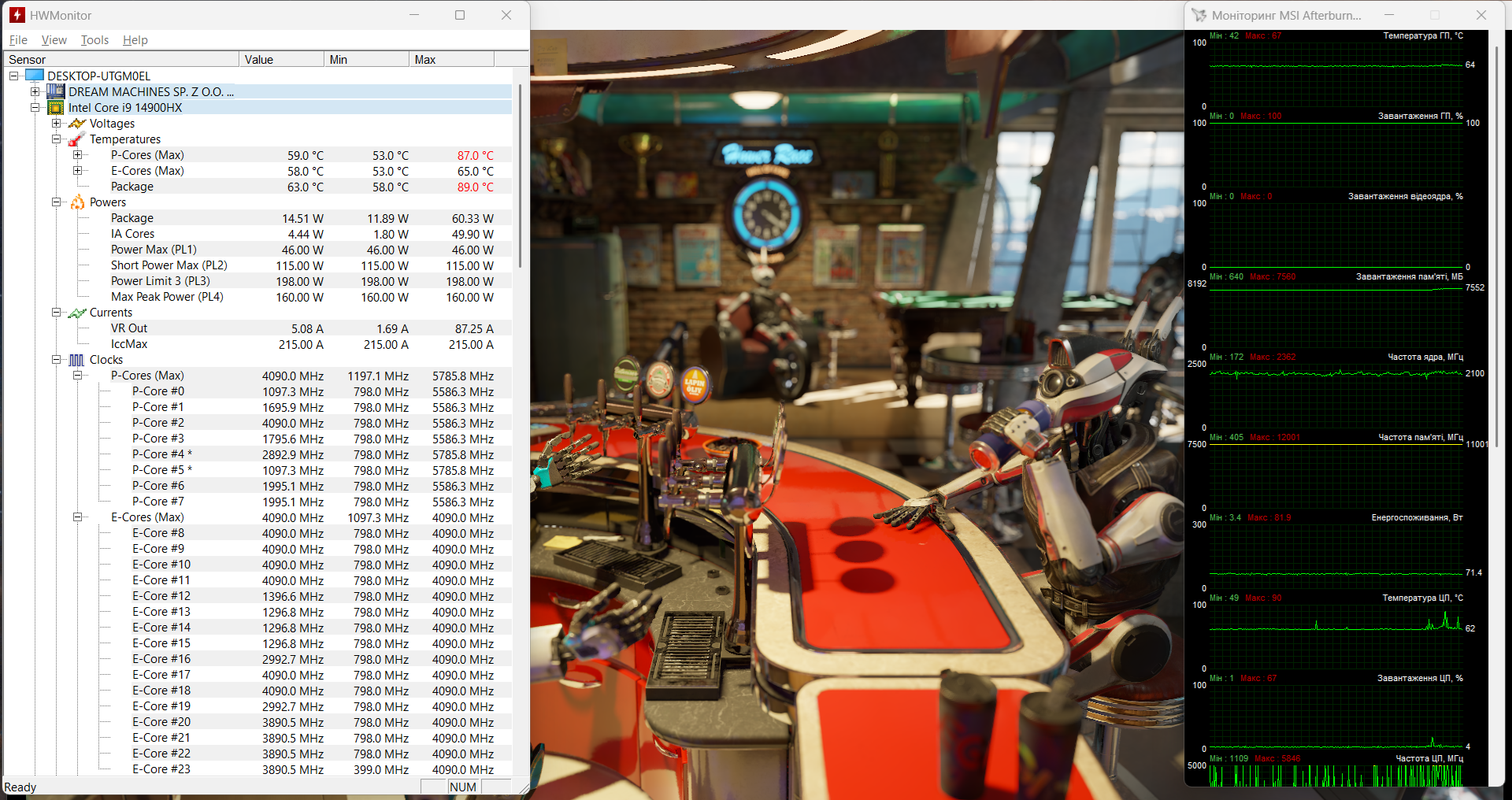

Эффективность будет проверена в трех режимах: Entertainment, Performance и Performance OC (разгон карты и форсирование системы охлаждения). Для создания максимальной нагрузки привлекался стресс-тест AIDA64, нагружавший одновременно процессор и память. Результаты в 3D были получены при использовании синтетического пакета 3DMark с тестом Speed Way.
Entertainment

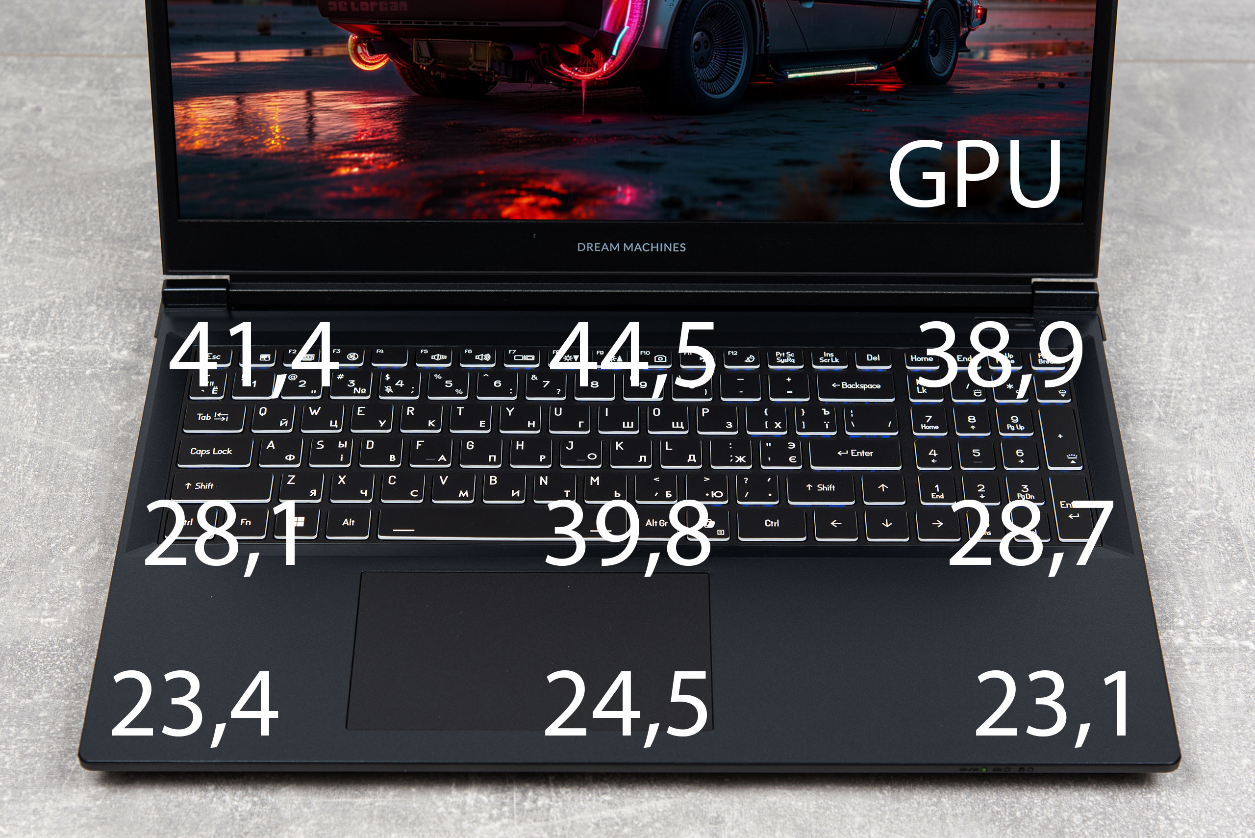

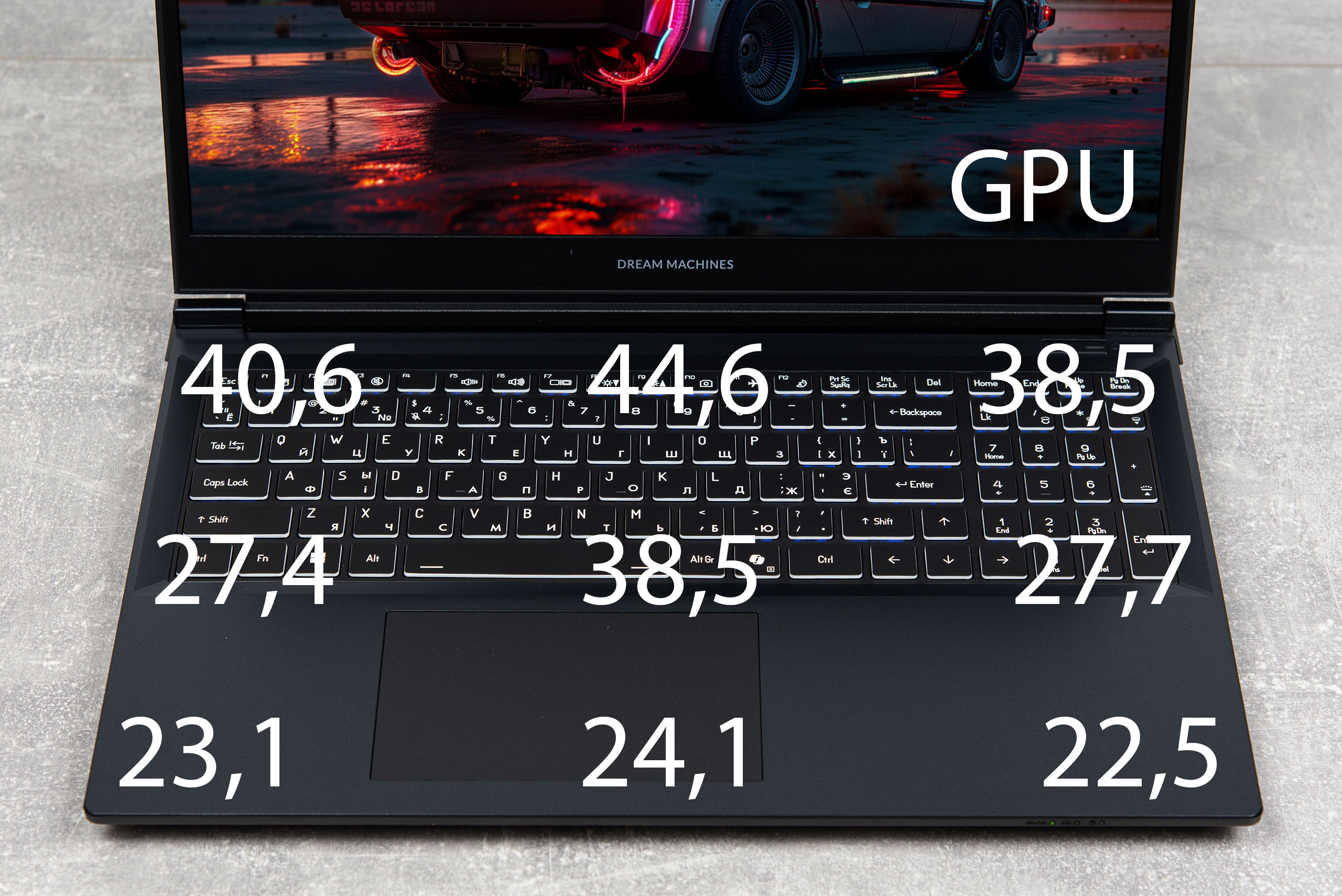

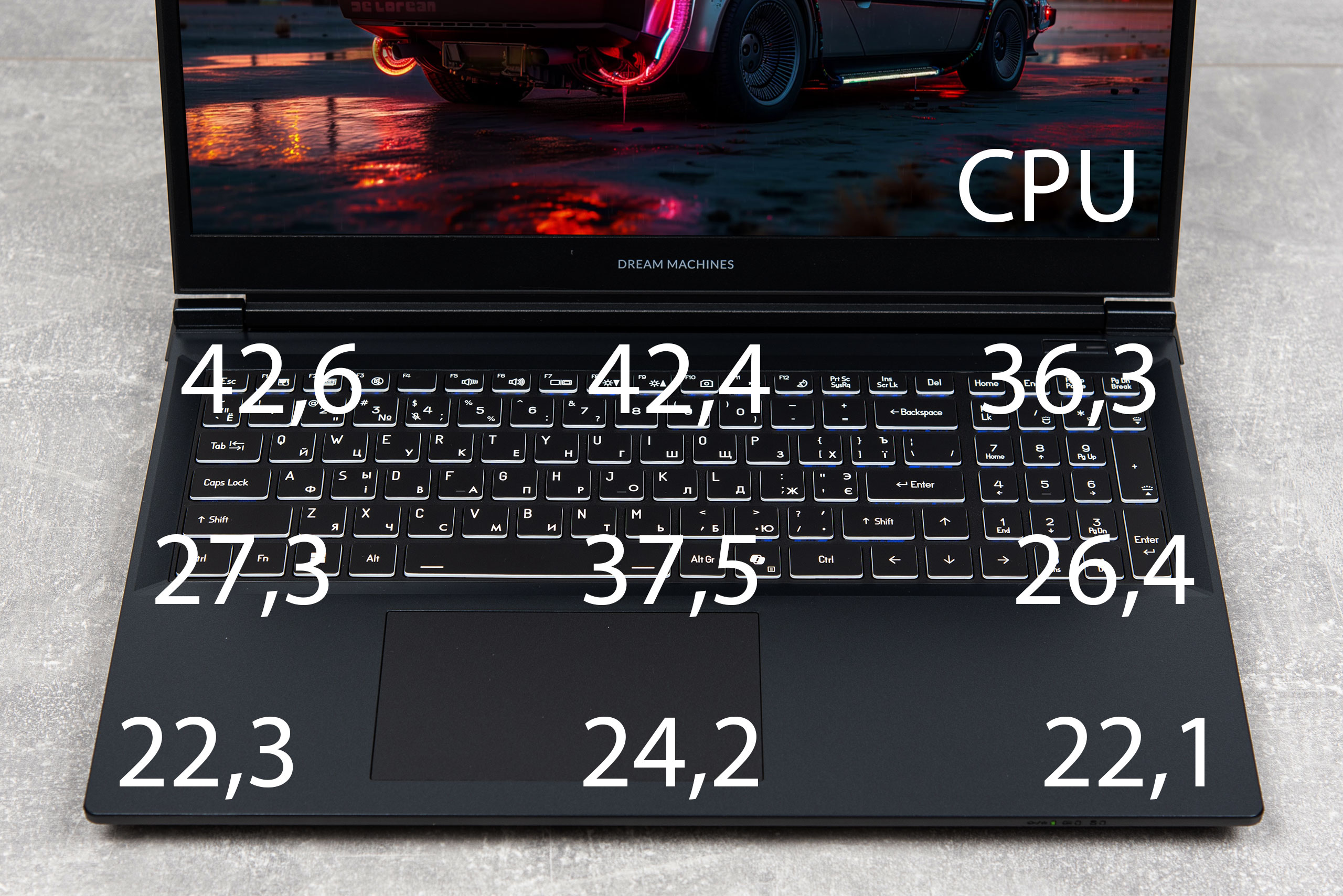

В обычном режиме процессор стартовал с мощностью в 126 Вт, но со временем она упала до средних 45 ватт, при этом он не нагревался выше 63 градусов, тогда как пиковое значение в начале тестирования составляло 82 °C. Уровень шума достигал 36,9 дБ(А).

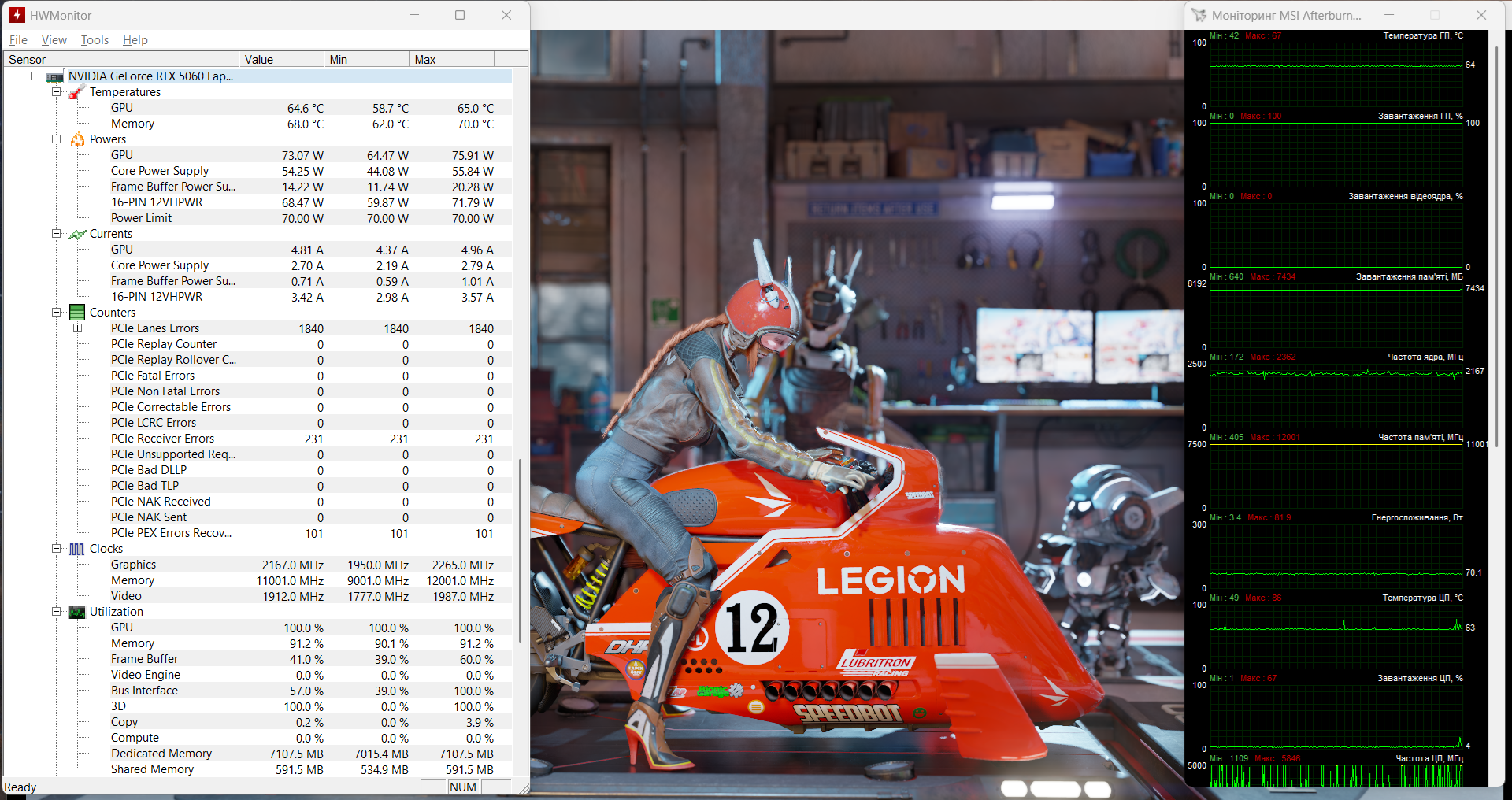

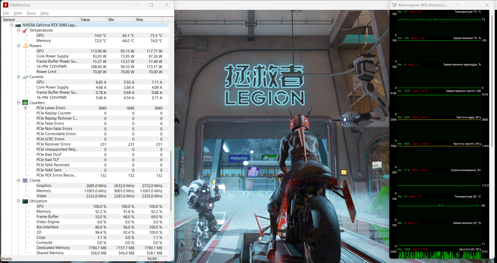

Мощность карты была ограничена 75 ваттами, а частоты GPU колебались на уровне 1950–2265 МГц. Температура чипа не превышала 65 градуса, память не нагревалась больше, чем 70 градусов. Уровень шума — 41 дБ(А) максимум.

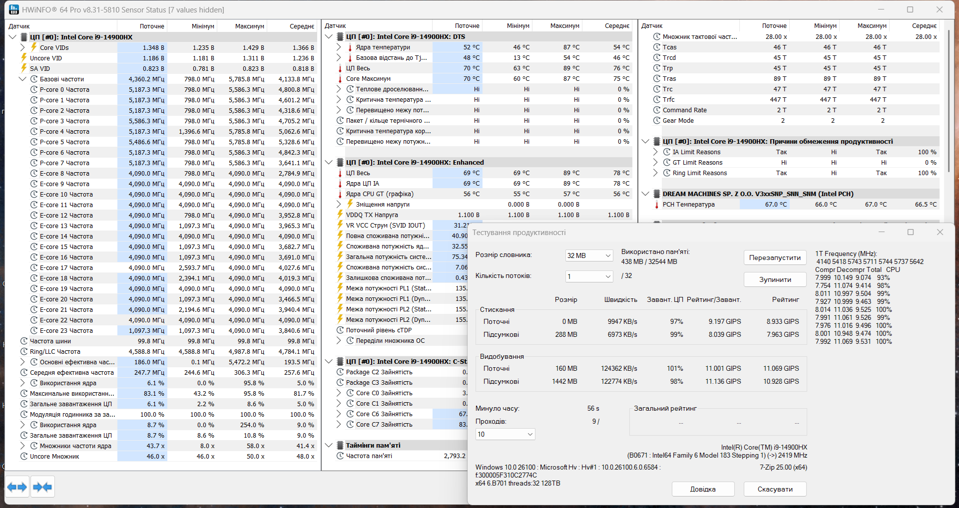

Performance

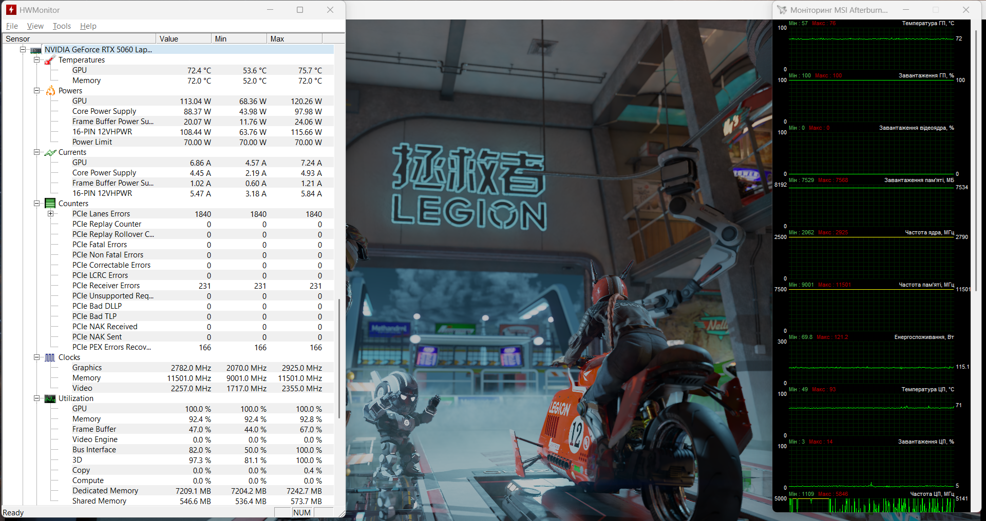

Переход к производительному режиму уже повлиял и на среднюю мощность процессора, которая держалась на отметке почти 110 ватт при тех же самых пиковых 127 Вт. Температура процессора составляла уже 87 градусов, а уровень шума повысился до 50,3 дБ(А).
Мощность карты теперь возросла до 117 Вт, а частоты колебались на уровне 2632–2722 МГц. Температура чипа и памяти увеличилась до 74–75 градусов. Вроде бы и не плохо, но температура процессора при этом была 95 градусов при мощности 50 Вт! Уровень шума — 51 дБ(А).
Performance OC
Для процессора здесь ничего не изменилось, кроме температуры, которая упала на несколько градусов, а уровень шума при этом вырос на пару децибел.
Мощность видеокарты с разгоном достигала уже 120 Вт, а частота — 2925 МГц, при этом память стала даже холоднее на несколько градусов, а процессор наоборот, нагрелся. Уровень шума находился на отметке 51,1 дБ(А).
