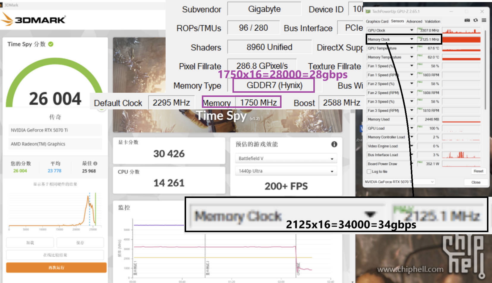

Опасения многих покупателей были связаны с разгонным потенциалом микросхем SK Hynix, но они оказались не хуже Samsung. Один из пользователей GeForce RTX 5070 Ti с памятью SK Hynix продемонстрировал разгон памяти со стандартных 28 Гбит/с до 34 Гбит/с. Одновременно он экспериментировал с разблокированием предела мощности, для чего в Gigabyte RTX 5070 Ti Gaming прошил BIOS от Aorus Master RTX 5070 Ti. Но поскольку Aorus использует память Samsung, то на выходе пользователь получил нерабочий вариант. Что не было проблемой из-за наличия двойного BIOS, и он сохранил работоспособность вс родной прошивкой. С другой стороны, есть данные, что последние BIOS уже поддерживают память SK Hynix, Micron и Samsung. Так что проблема при обновлении прошивки может быть не связана с памятью.
В любом случае, новая память в исполнении SK Hynix показала хороший результат. Разгон до 34 Гбит/с это на 21% выше стандартного значения. И GeForce RTX 5070 Ti с таким разгоном памяти показала прирост производительности около 8% — в 3DMark Time Spy результат вырос с 24018 до 26004 балов.
