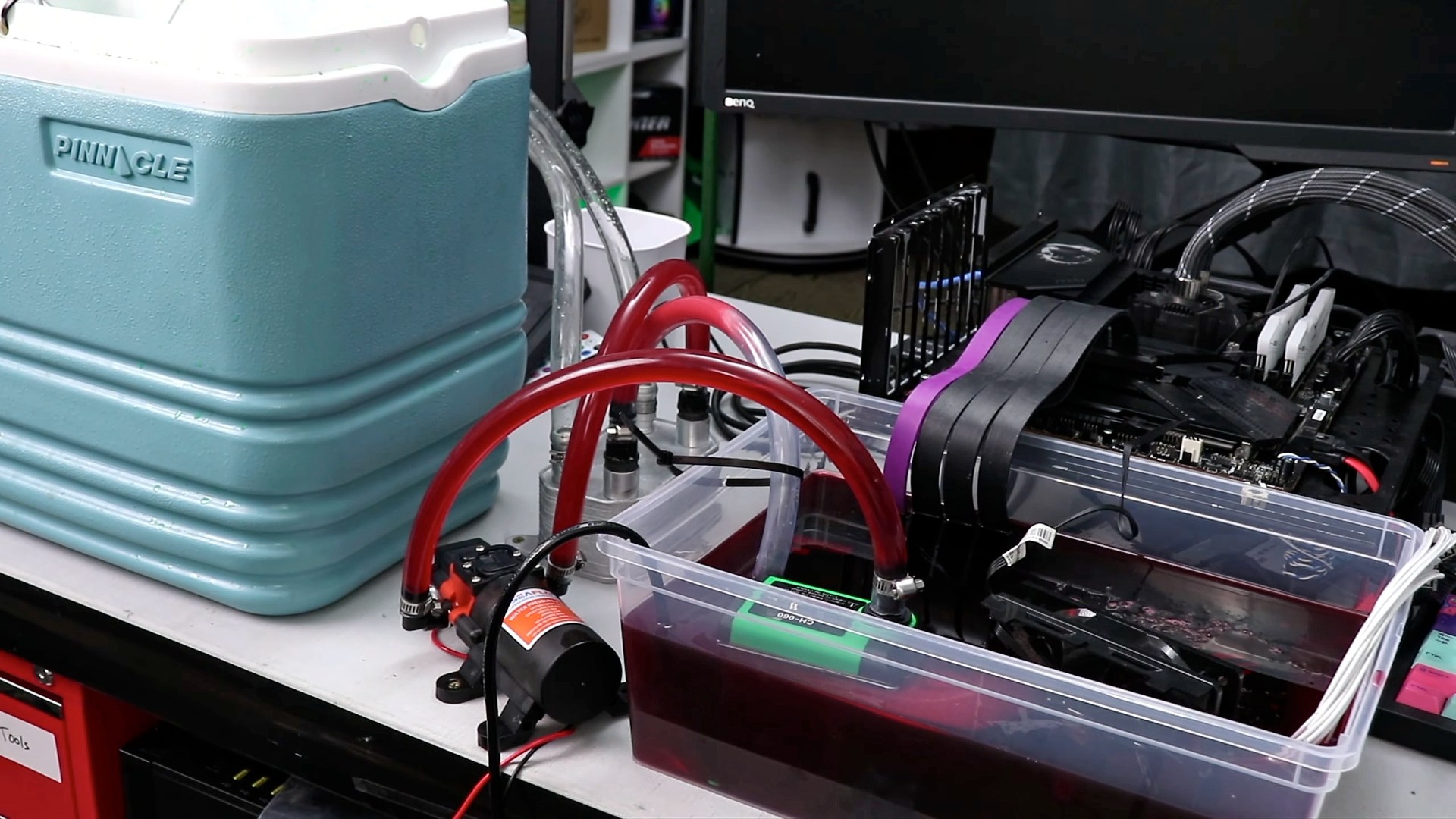

Блогер TrashBench порадовал зрителей новым экспериментом. Ранее он не раз разгонял старые видеокарты и даже сравнивал GeForce GTX 1080 Ti с GeForce RTX 5050 с применением чиллера для достижения низких температур. Теперь он решил разогнать GeForce GTX 1080 Ti с применением иммерсионного охлаждения, а точнее — при полном погружении видеокарты в трансмиссионное масло.

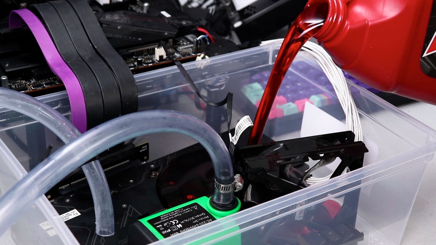

Видеокарта была размещена в небольшом пластиковом контейнере и подключена через райзер. Сверху ее залили 8 литрами синтетического масла ATF для трансмиссий автомобиля. Внутрь был установлен небольшой насос для перемешивания, а дополнительный насос прогонял масло через охлаждающий контур, через который одновременно другой насос гонял гликоль при температуре ‑18 °C. Такая система помогла достигнуть отрицательных температур масла и поддерживала постоянную циркуляцию технической жидкости.
Подопытная видеокарта GeForce GTX 1080 Ti в обычном режиме демонстрировала частоту около 1860 МГц, а после погружения в охлажденное масло смогла стабильно работать на частоте 2114 МГц. Прирост fps составил около 7%. При этом графический чип грелся лишь до 45 °C. Потом блогер решил проверить на разгон с таким охлаждением GeForce GTX 1060, и вот тут прирост оказался намного интереснее. Видеокарту удалось ускорить с начальных частот около 1886 МГц до 2190 МГц, что обеспечило прирост производительности 10% в играх и 16% в 3DMark. Такая GeForce GTX 1060 смогла показать второе место в Timespy и первое место в общем зачёте в Fire Strike (на процессоре Intel Core i5-14600K).
