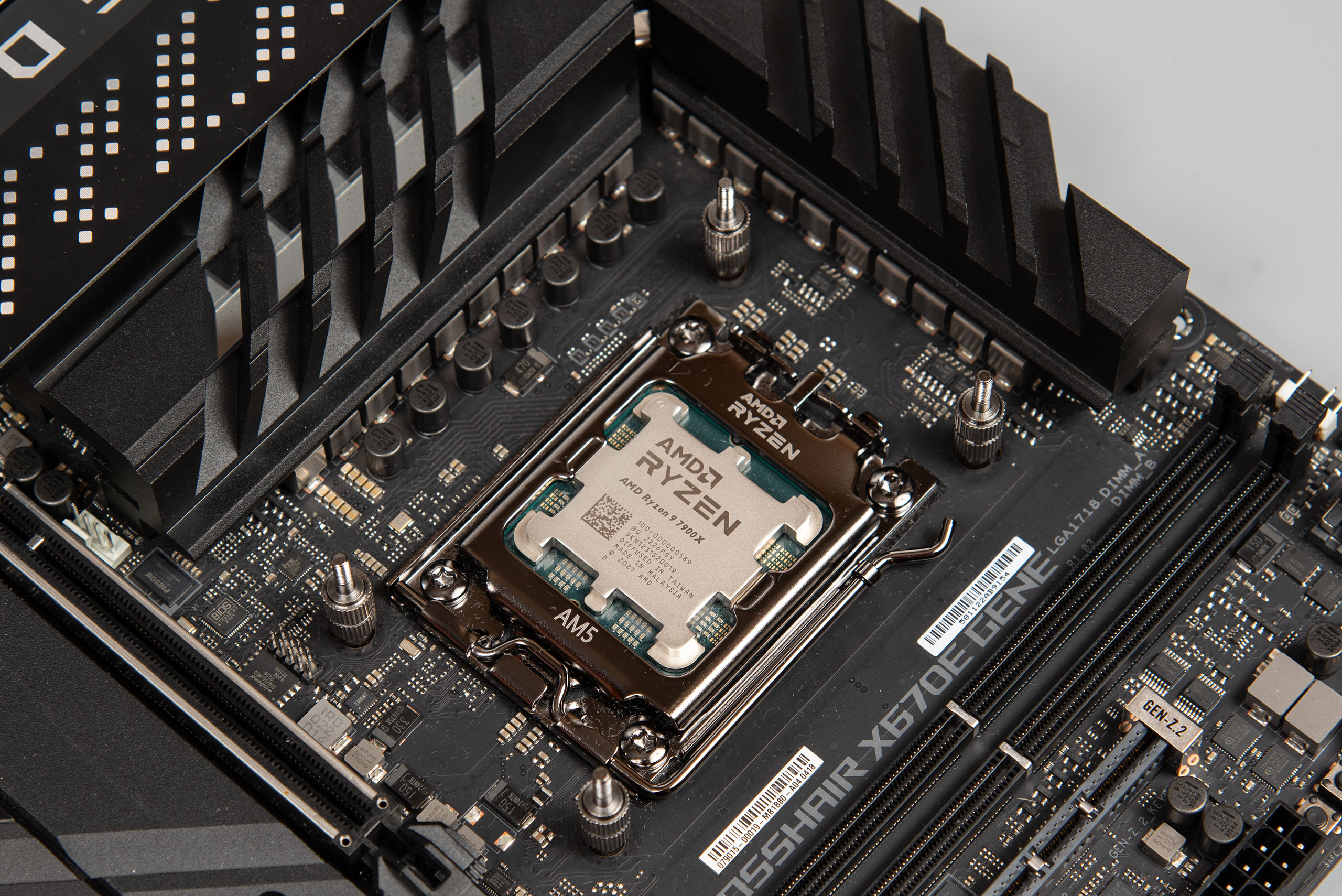

Процесс установки выполним на примере платформы AMD AM5. Снимаем стандартные колодки возле сокета и вкручиваем соответствующие шпильки.
После чего наносим термопасту и устанавливаем водоблок, далее накручиваем накидные гайки с пружинами до конца. Естественно, это делать нужно поочередно, крест на крест, по несколько оборотов каждую.

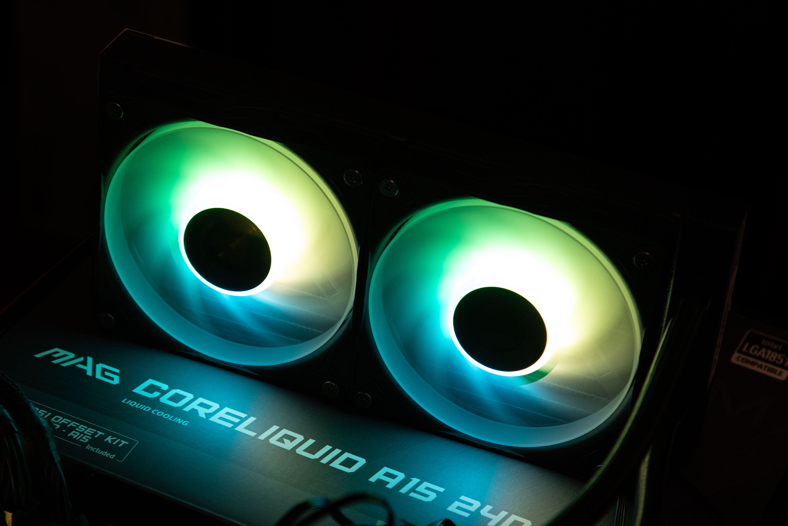

При подключении соответствующих проводов к материнской плате получаем RGB-подсветку каждого элемента: крышки водоблока и вентиляторов.

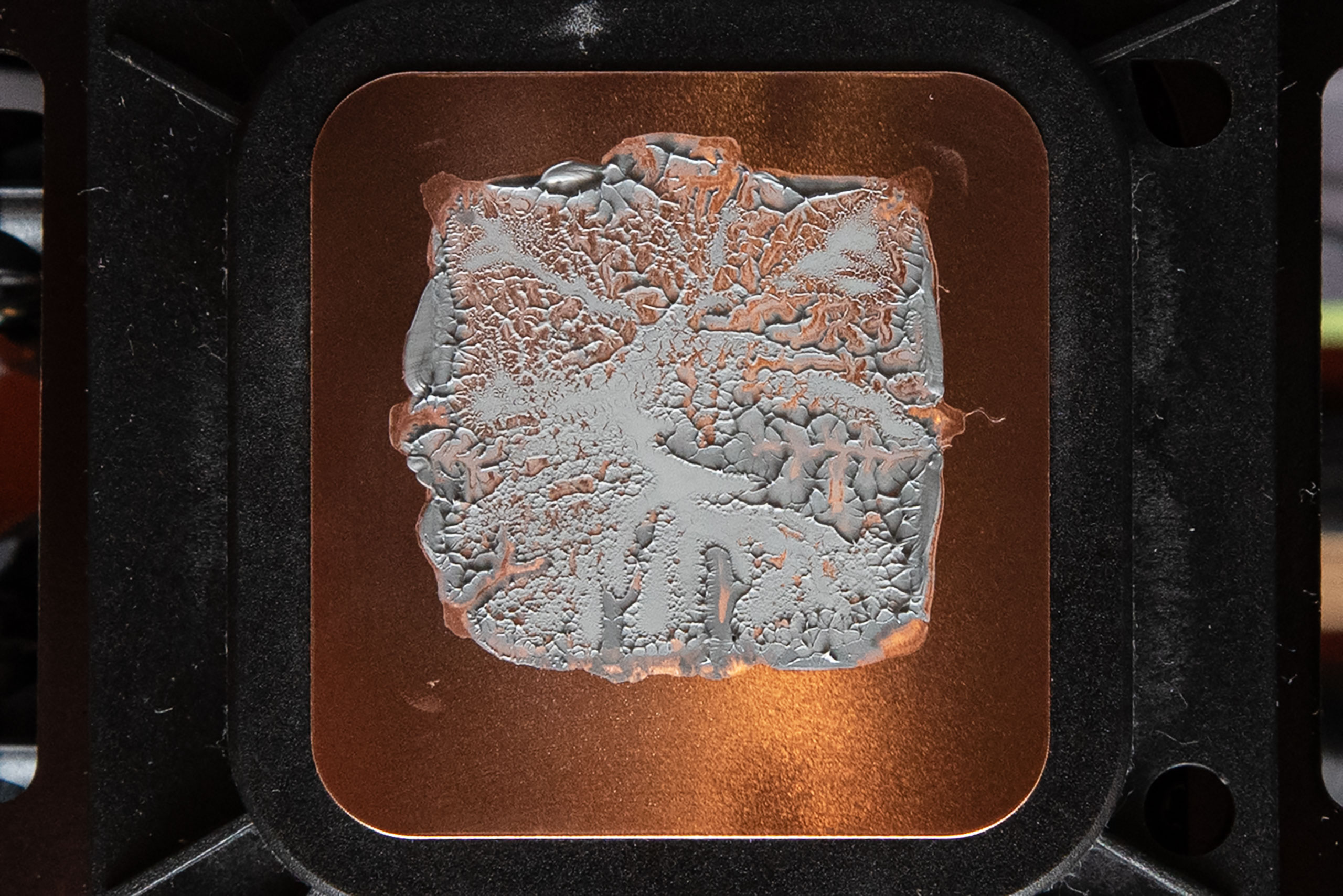

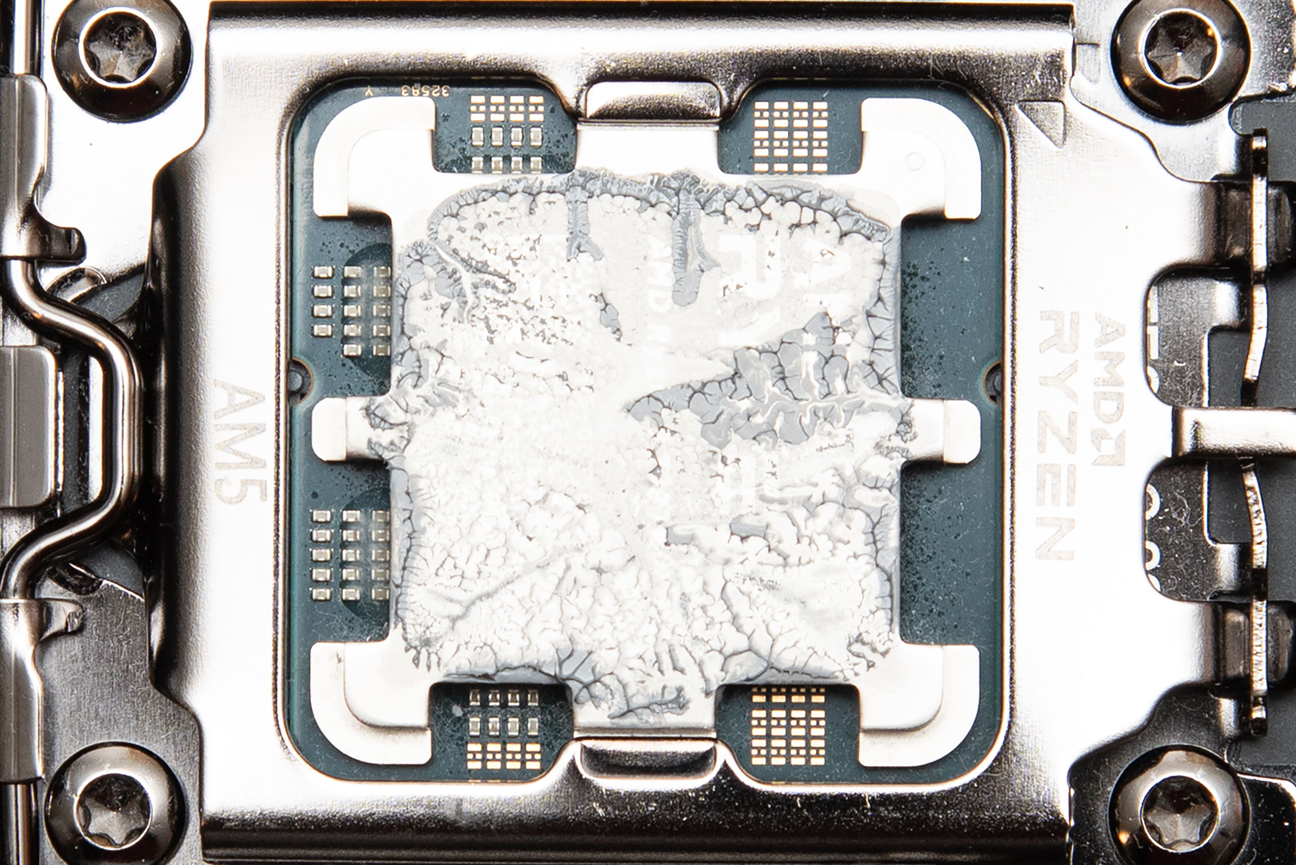

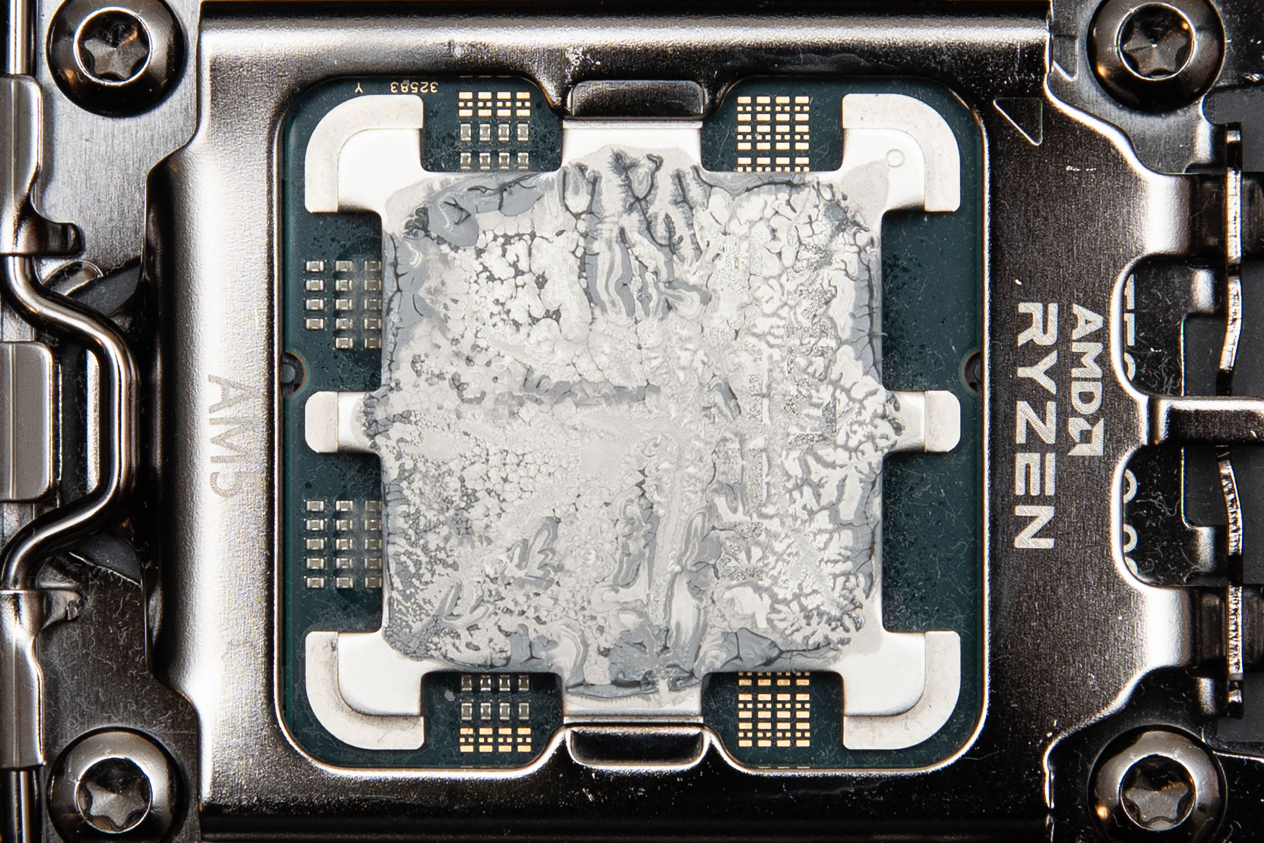

Подошва в старшей модели была волнистой по бокам, из-за чего отпечаток пасты по краям выходил не очень хорошим. Кроме того, экономить термоинтерфейс не получилось, иначе процессор нагревался на несколько градусов больше, чем с толстым слоем пасты.

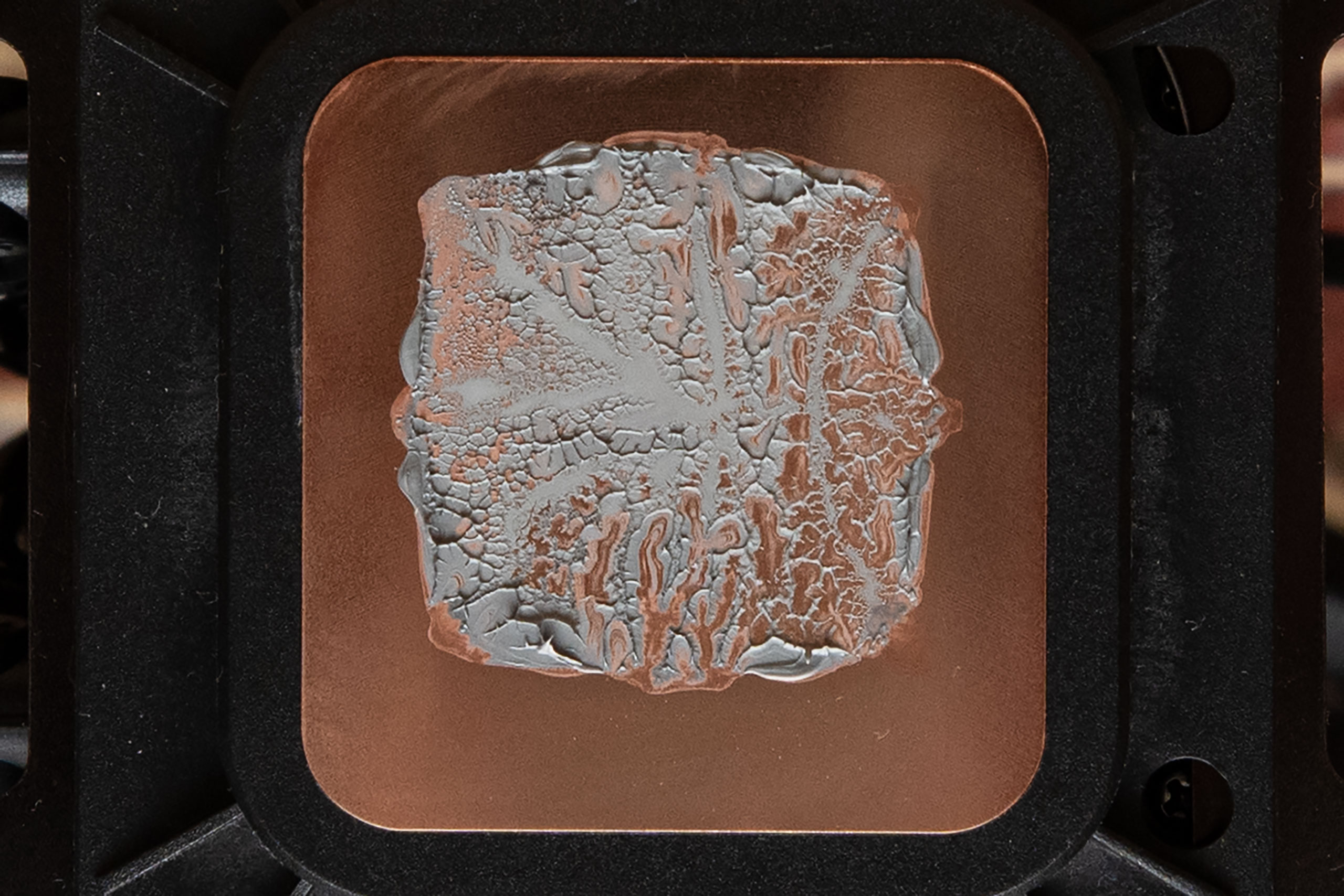

В младшей, пятак был ровнее, но горб никуда не делся, что заметно по краям отпечатка.
