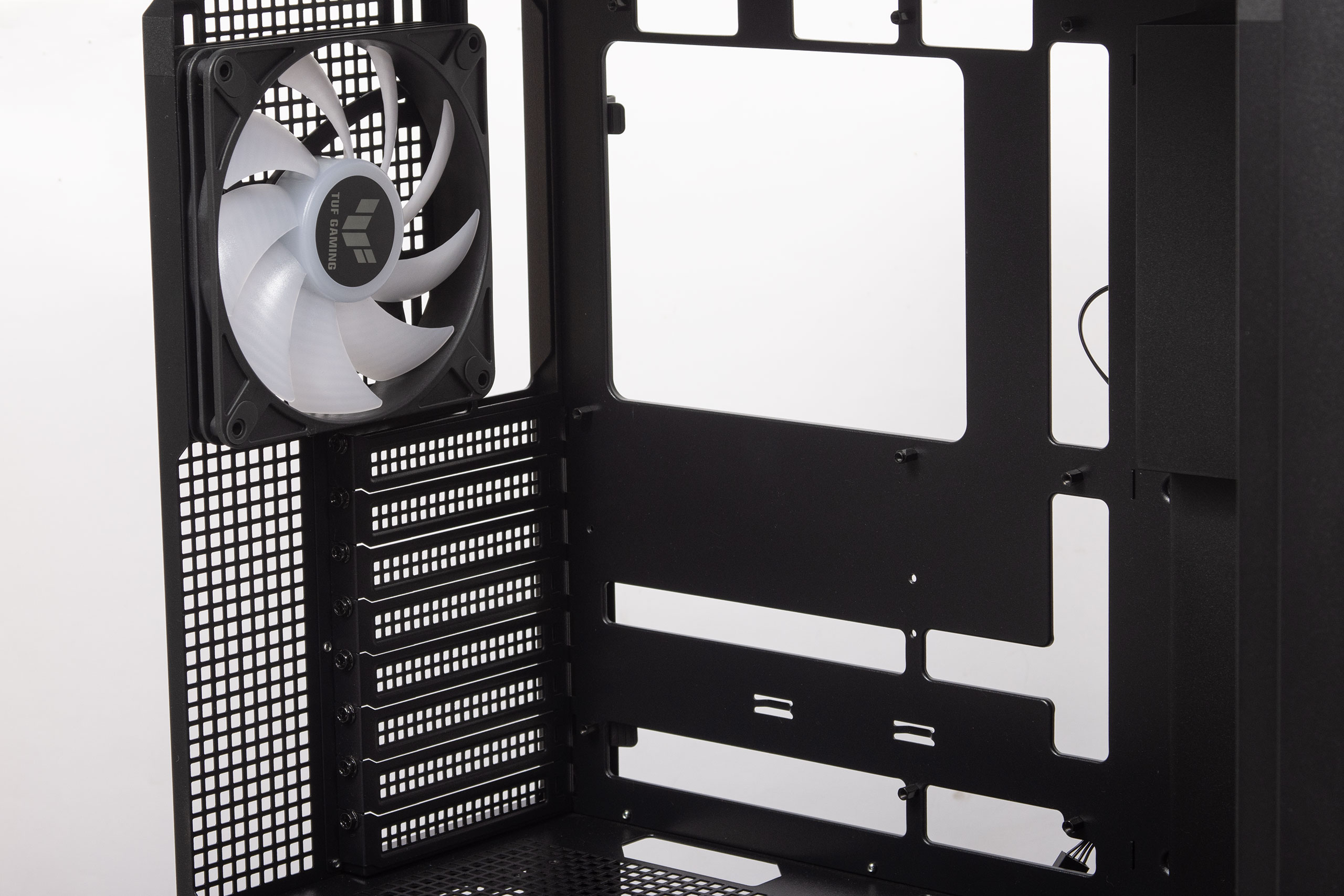

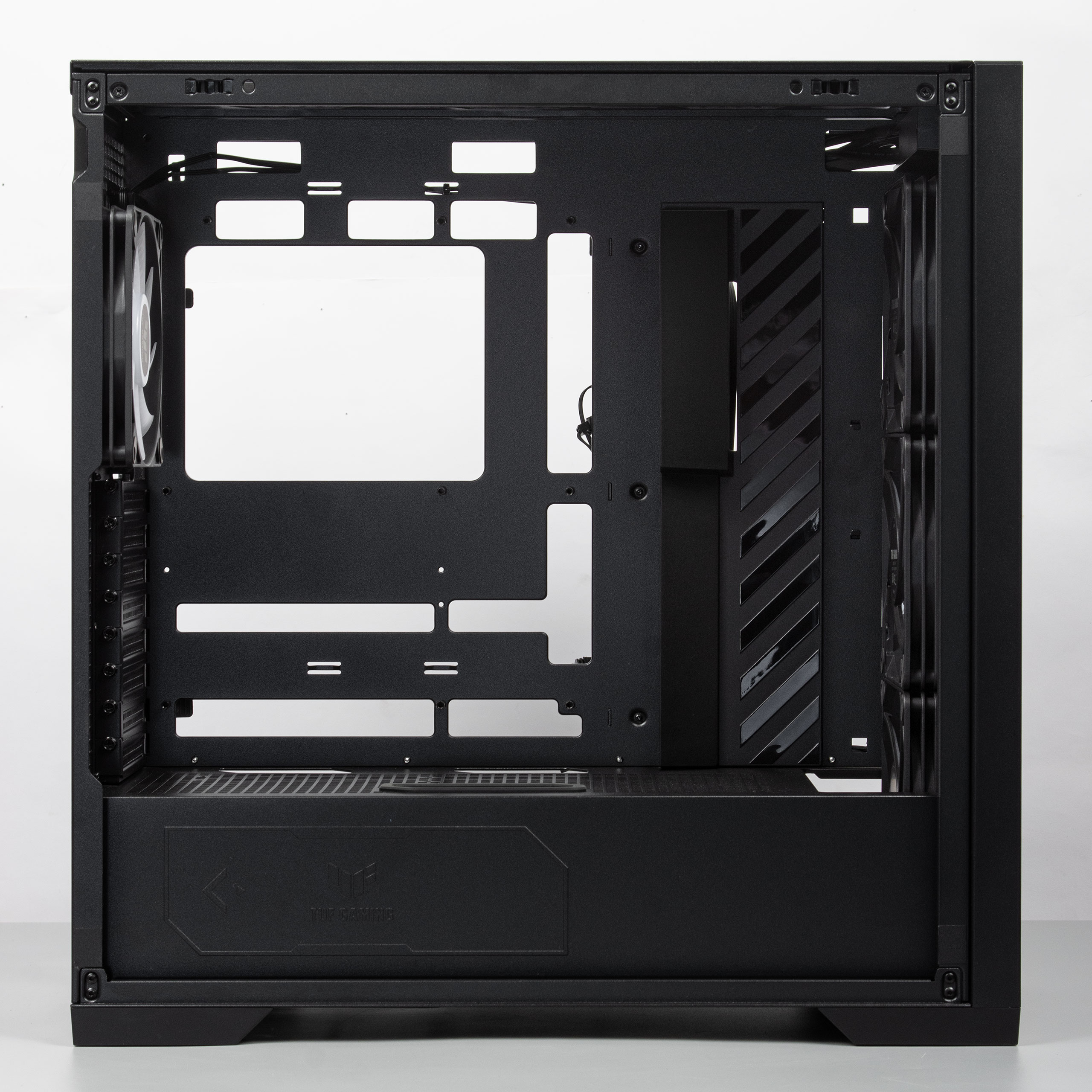

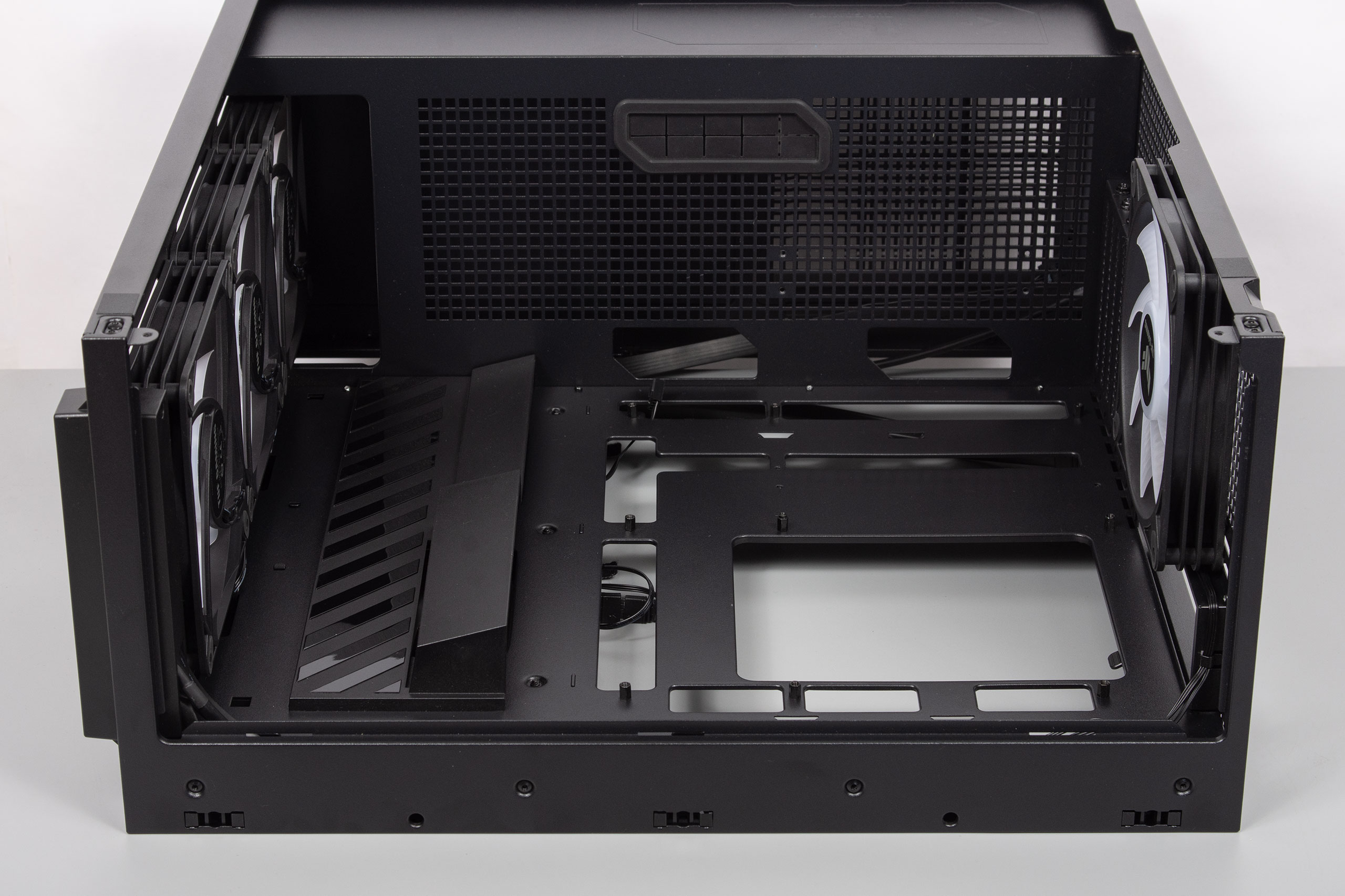

Корпус внутри достаточно просторный и позволяет установить материнские платы форм-факторов Mini-ITX, MicroATX, ATX и даже EATX, надо только сдвинуть вперед кожух, который накрывает кабели. Есть поддержка плат с разъемами на обратной стороне, как ATX, так и MicroATX, что делает TUF Gaming GT302 ARGB одним из немногих, позволяющим собрать систему без кабелей.

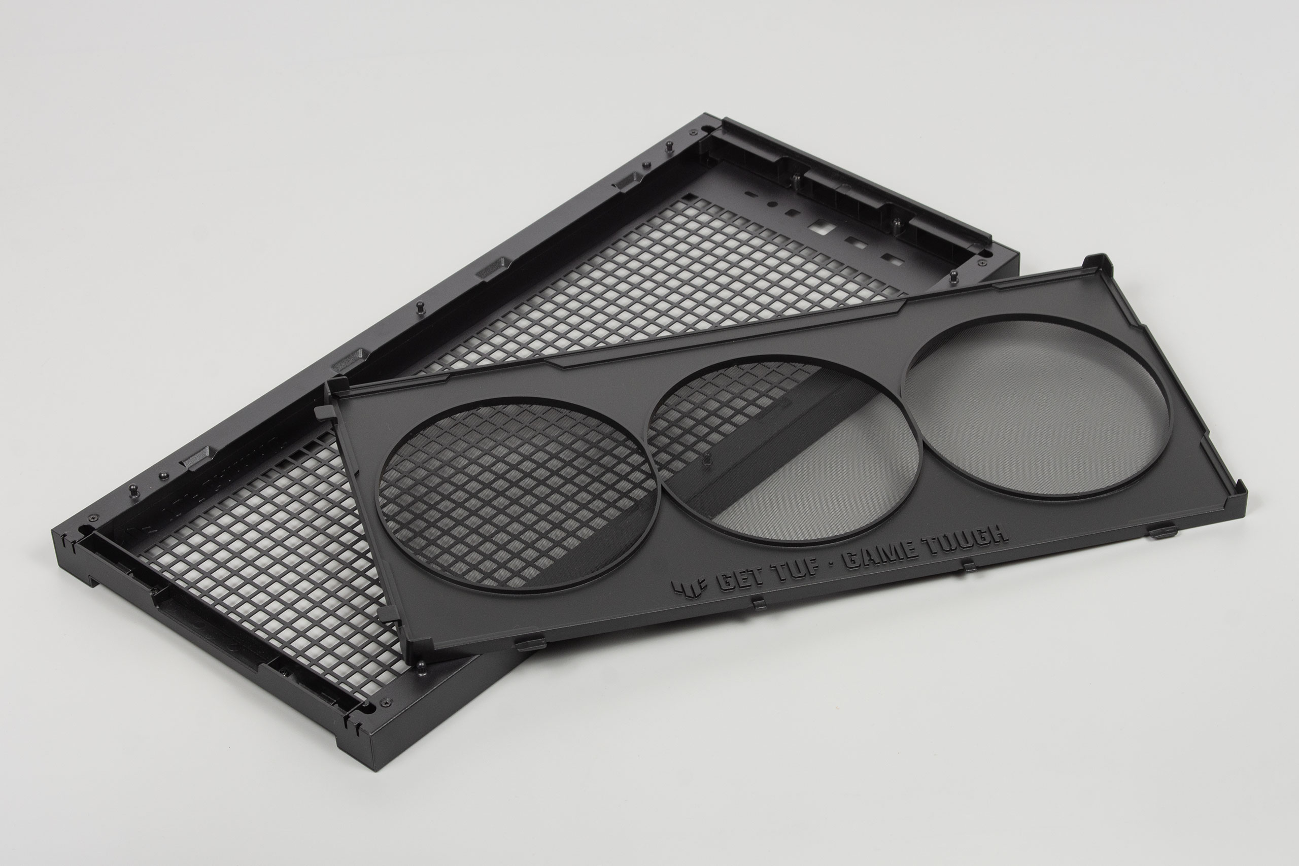

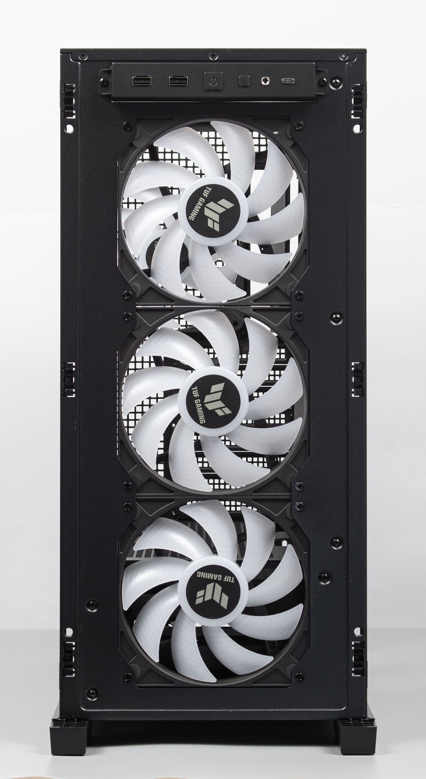

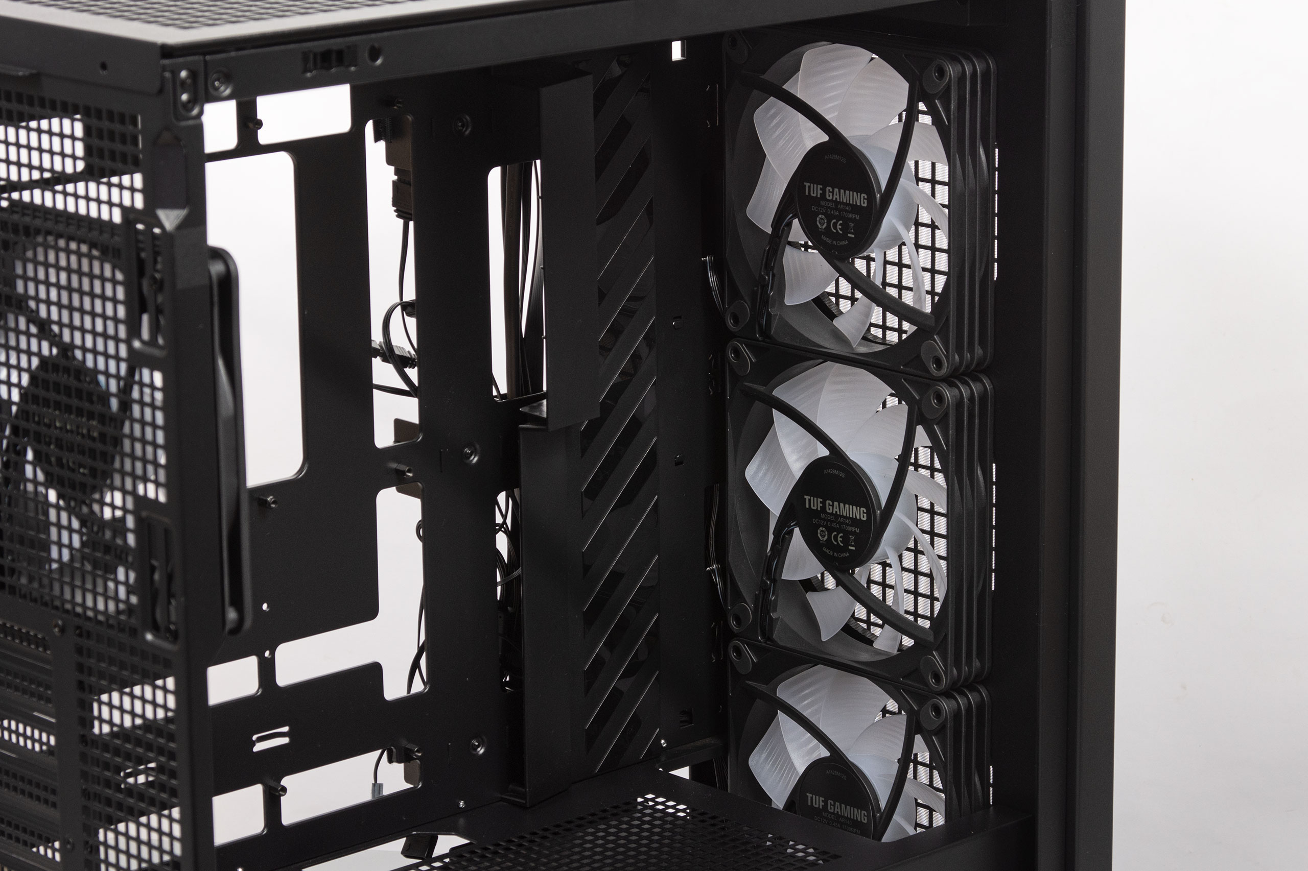

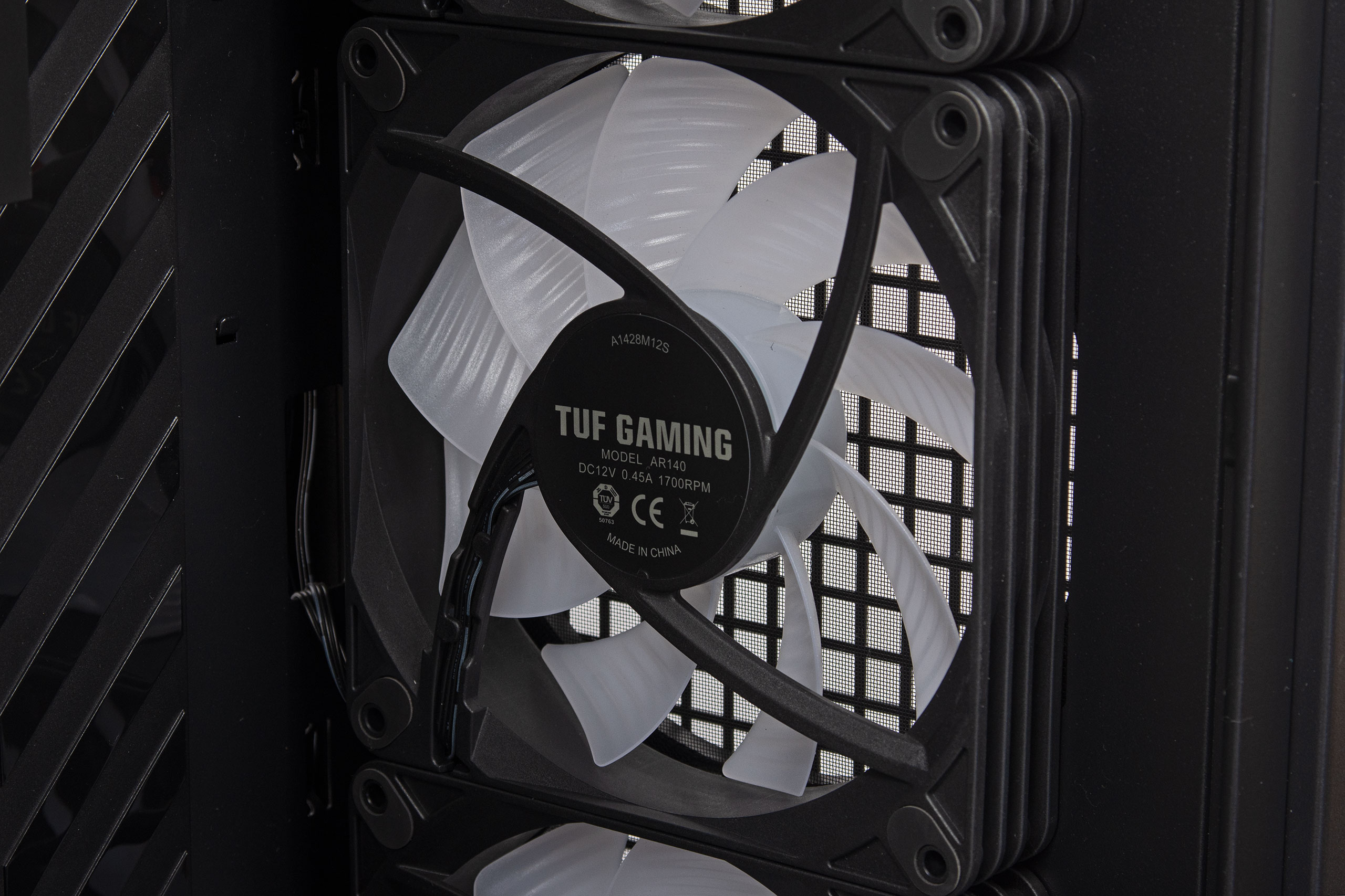

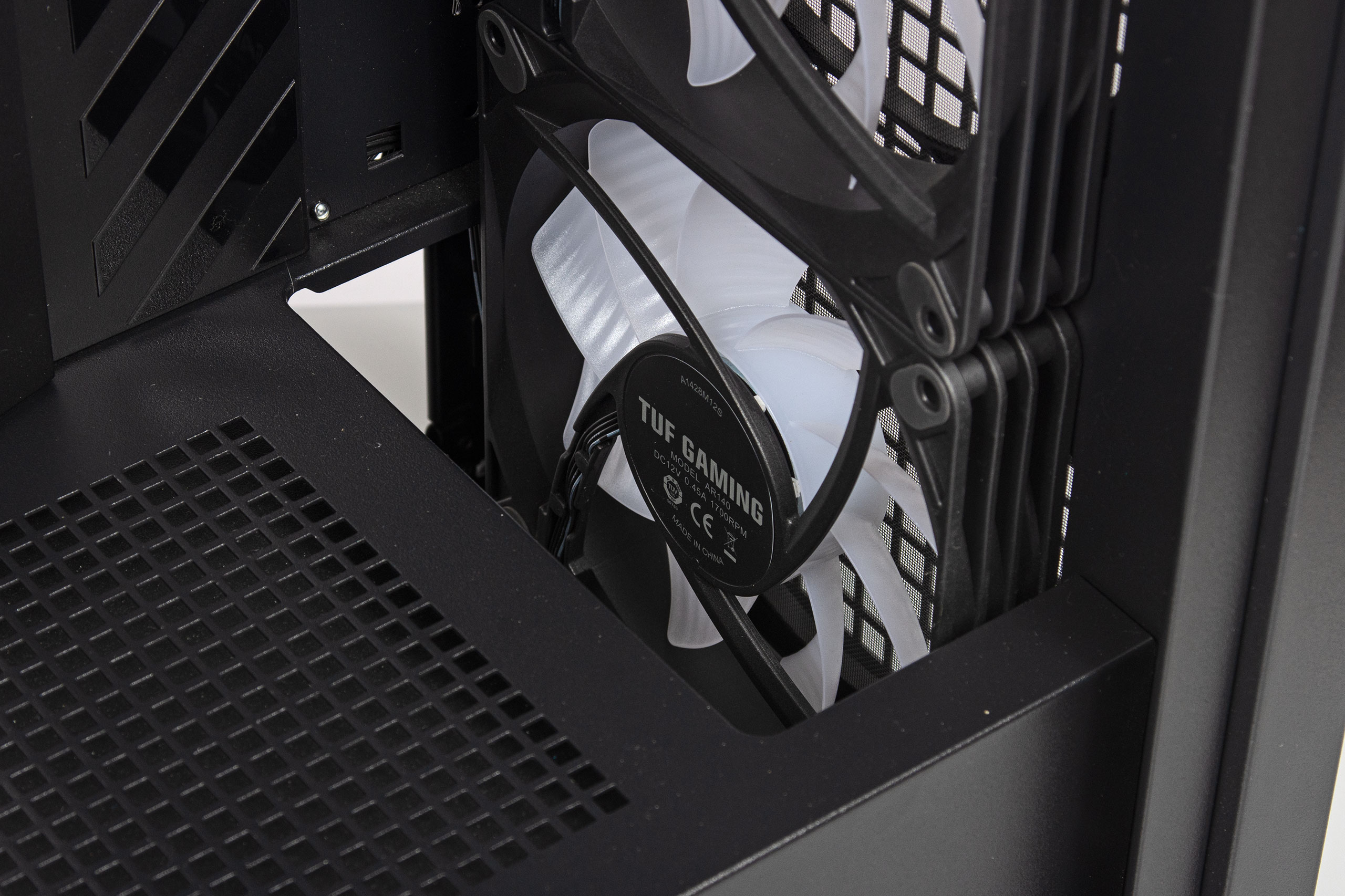

Шасси поставляется с установленными на заводе вентиляторами, так что проблем с организацией активной вентиляции на старте сборки системы не будет. Используются четыре фирменные 140-мм вертушки AR140 (A1428M12S) толщиной 28 мм и максимальной скоростью в 1700 об/мин. Они шумные, так что лучше их скорость уменьшать до приемлемого уровня. Спереди имеется вырез в кожухе, который накрывает блок питания и корзину накопителей, глубиной 44 мм, но толку от него немного, так как корпус поддерживает установку радиаторов систем жидкостного охлаждения максимум 280 мм.
Было бы логично иметь возможность спереди установить 360-мм радиатор, но для него даже не предусмотрено крепление, так что 140-мм вентиляторы здесь единственный вариант, тогда как на задней панели, например, можно установить и меньшую модель.

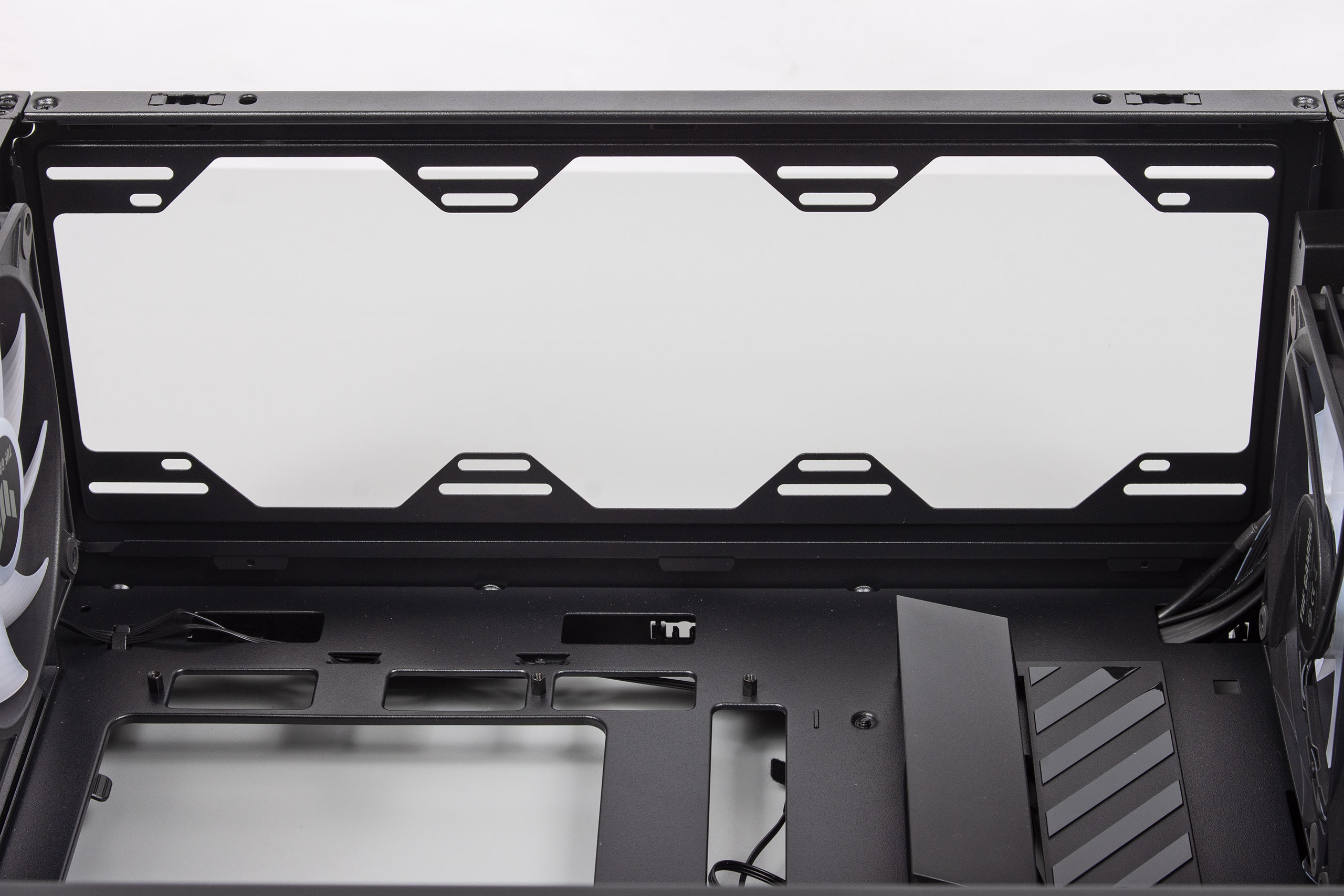

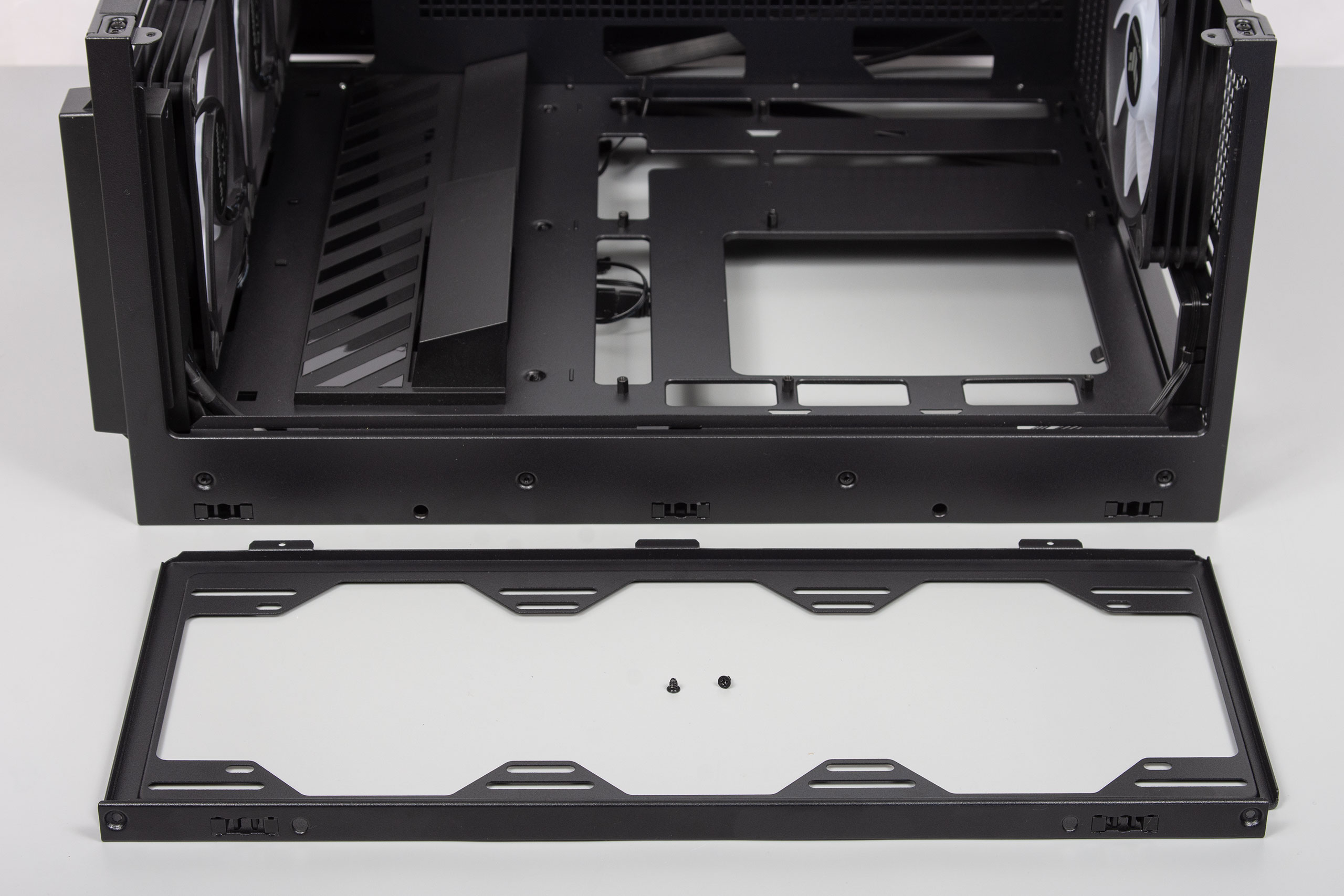

Сверху также есть варианты установки трех 120-мм или 140-мм вертушек, то же самое касается и радиаторов СЖО, только ограничение в 360-/280-мм модели. Для облегчения процесса сборки системы верхнюю рамку можно снять и удобно установить на нее радиатор AiO. Также так легче будет собирать ПК, устанавливать материнскую плату и подсоединять к ней кабели.

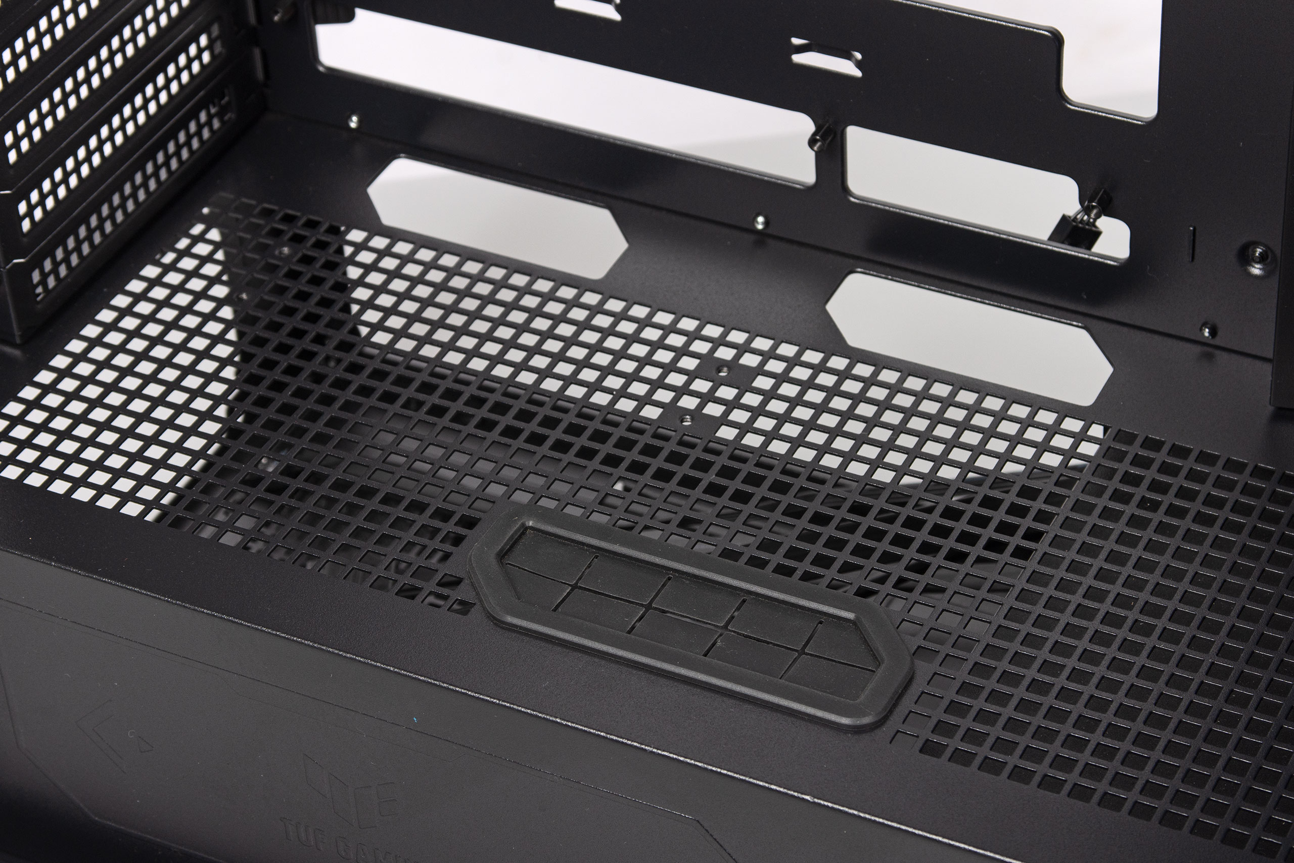

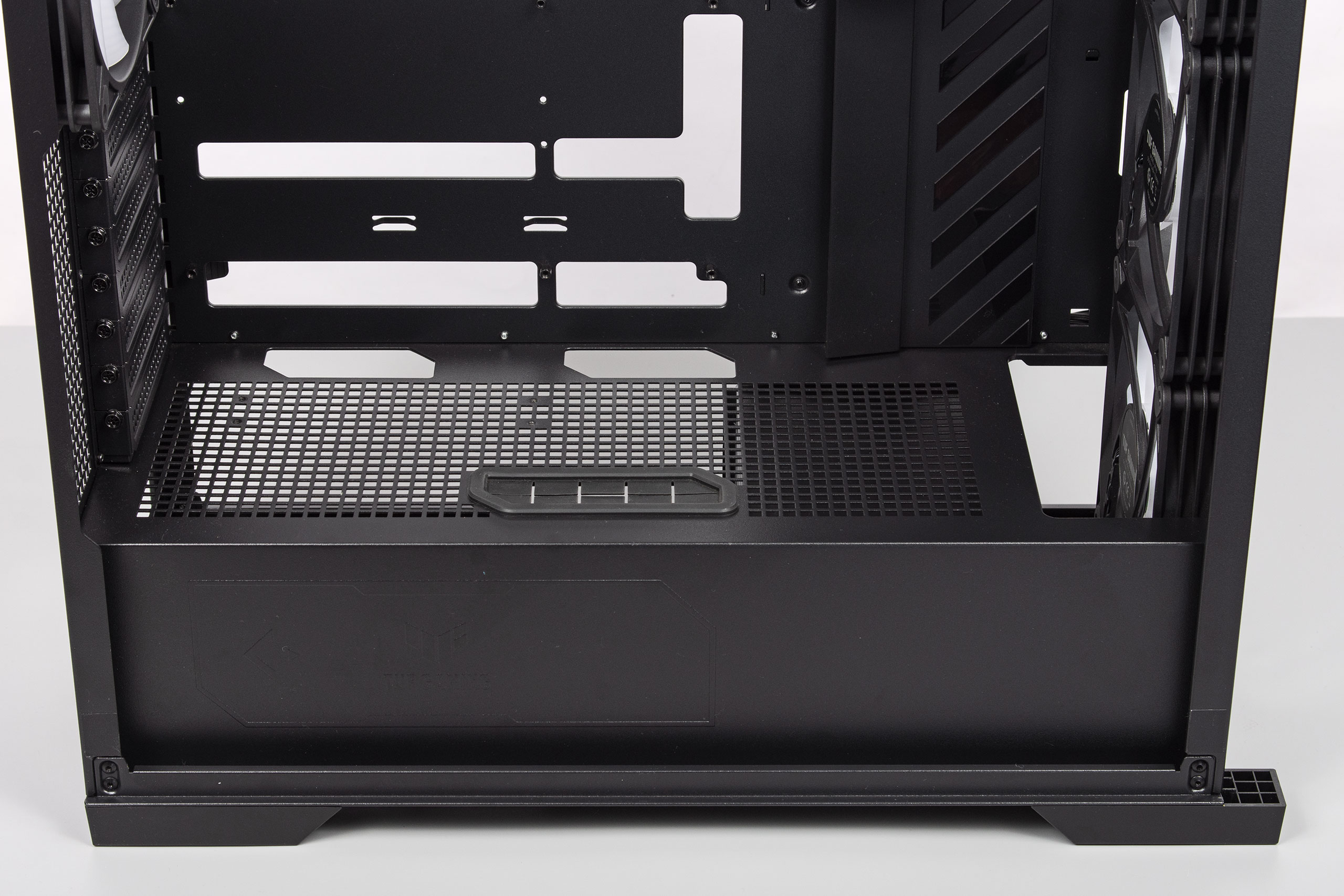

Шасси позволяет установить видеокарты длиной до 407 мм и процессорные кулеры высотой до 165 мм. Снизу кожух, как и весь корпус, имеет хорошую перфорацию и отверстия для протяжки кабелей, одно из которых оснащено резиновой заглушкой. Также на нем присутствуют места для установки стоек под шлейф-удлинитель интерфейса PCIe.

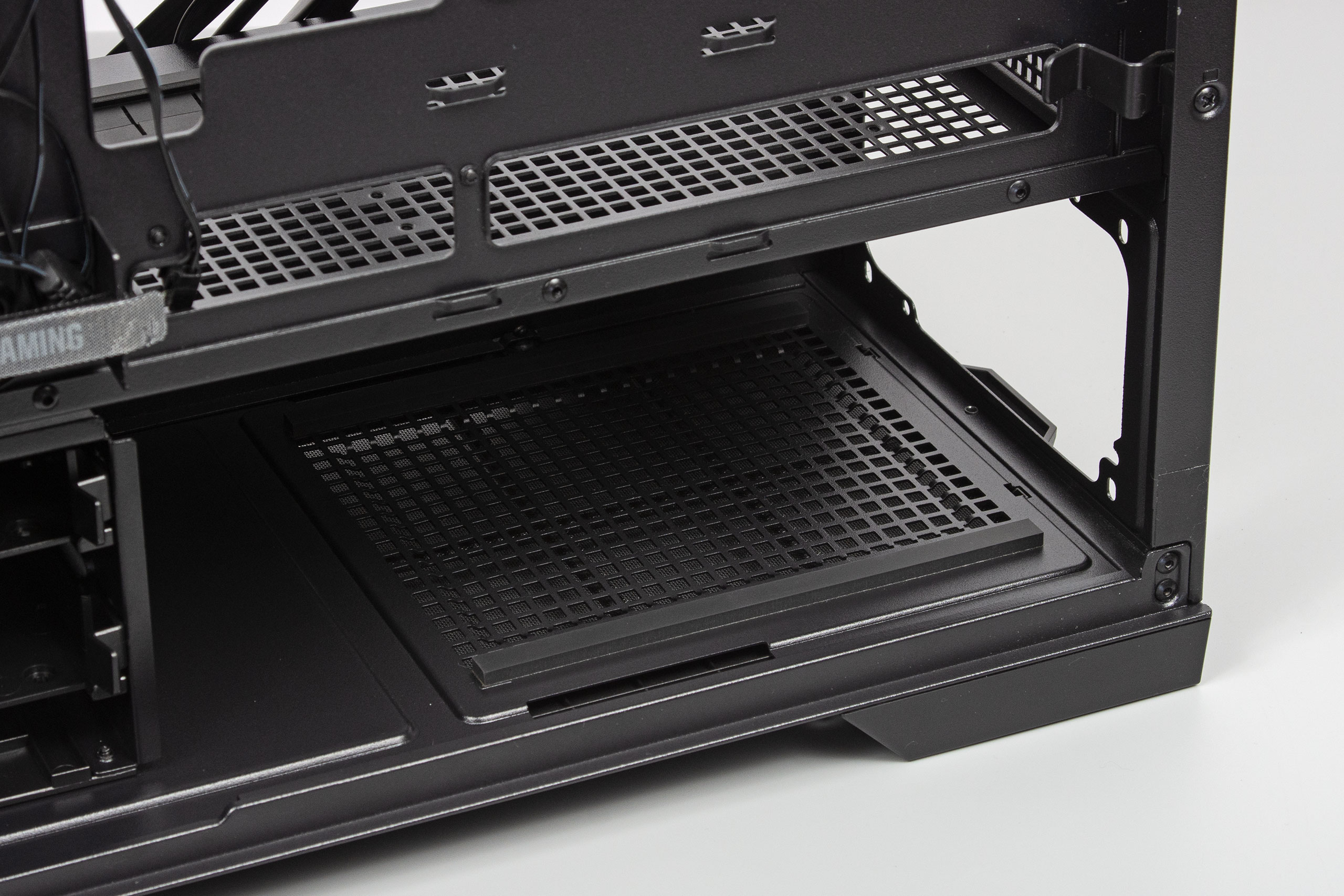

Отсек для блока питания рассчитан на устройство длиной максимум 220 мм и оснащен резиновыми демпферами. Конечно, если блок длинный, а кабели стационарные, то корзину для накопителей лучше будет снять.

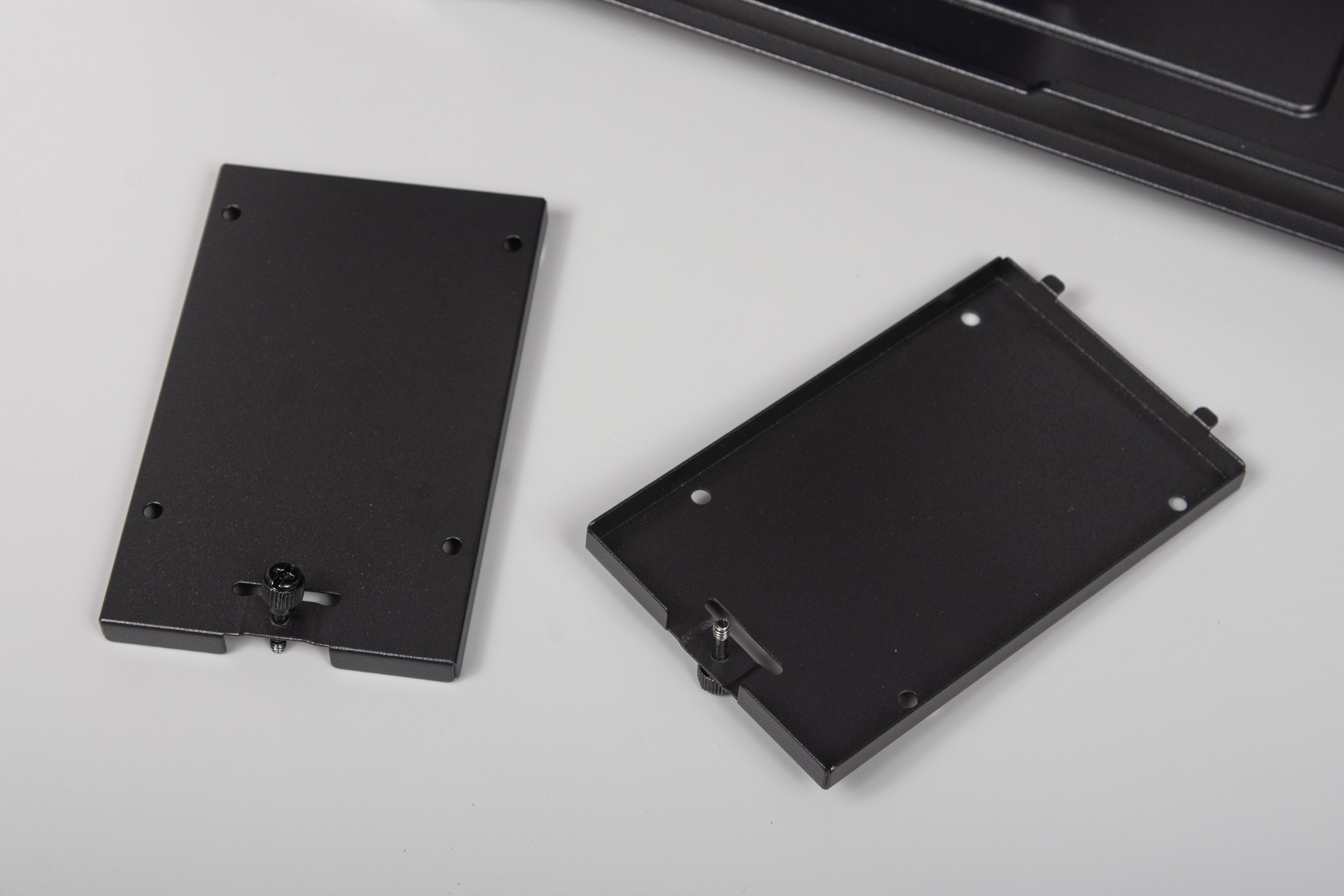

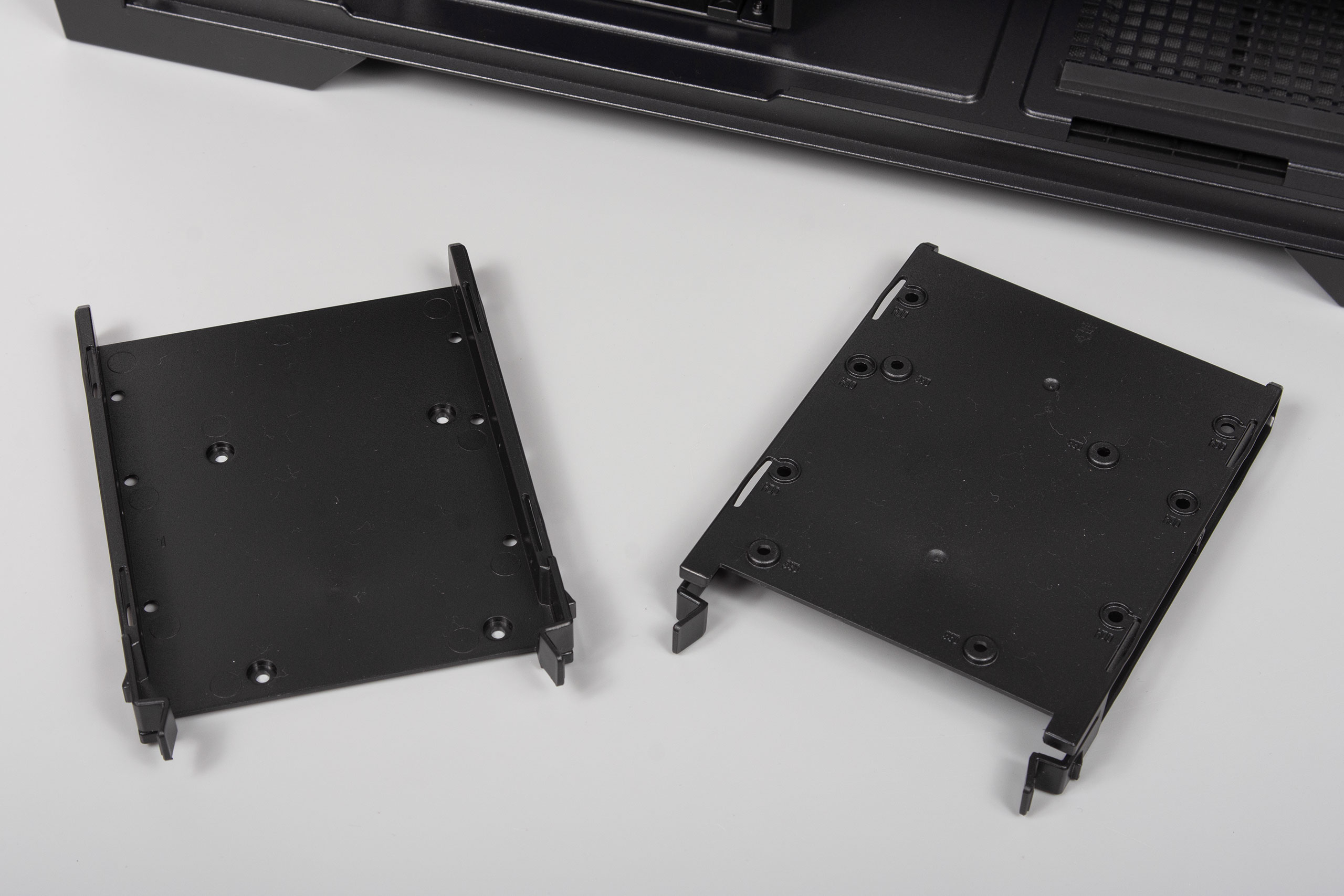

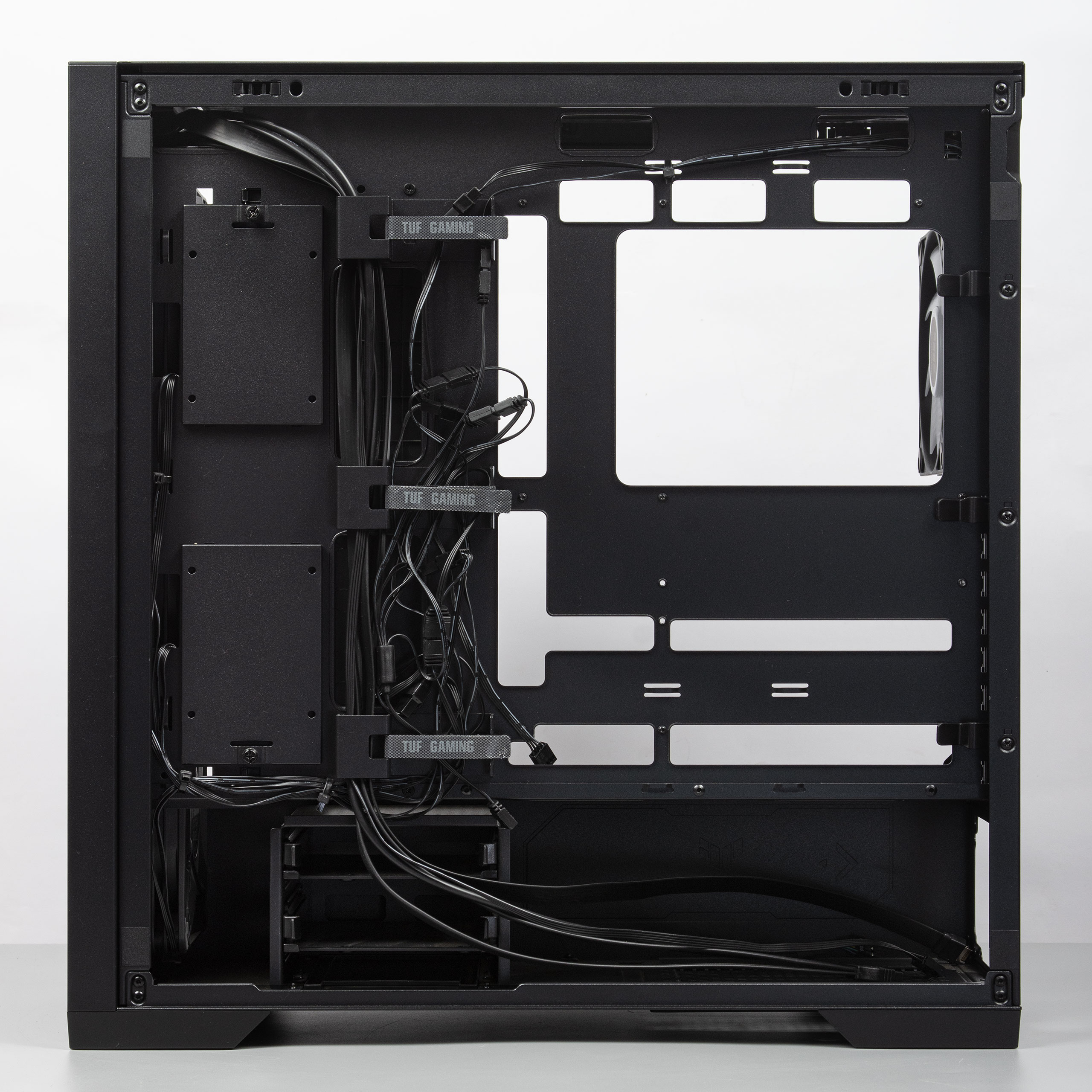

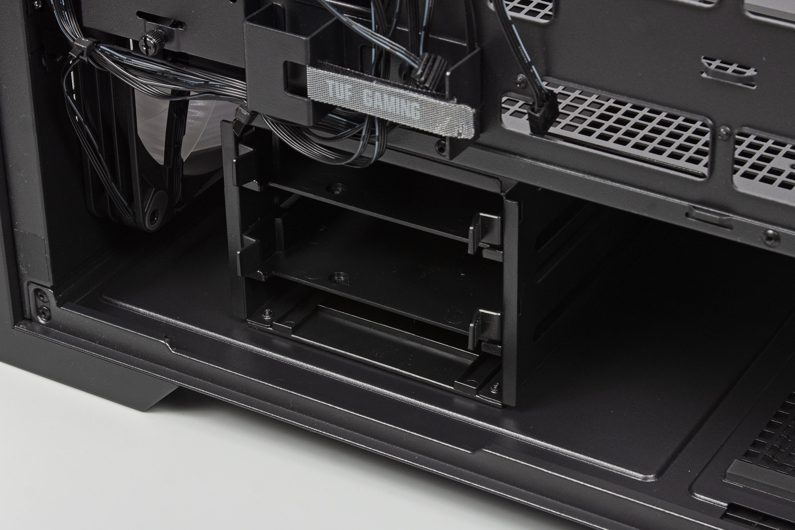

Она, кстати, позволяет установить два 3,5″ или 2,5″ устройства, для чего предусмотрены два пластиковых лотка. Еще два металлических лотка для 2,5-дюймовых накопителей установлены на поддоне материнской платы возле передней панели.

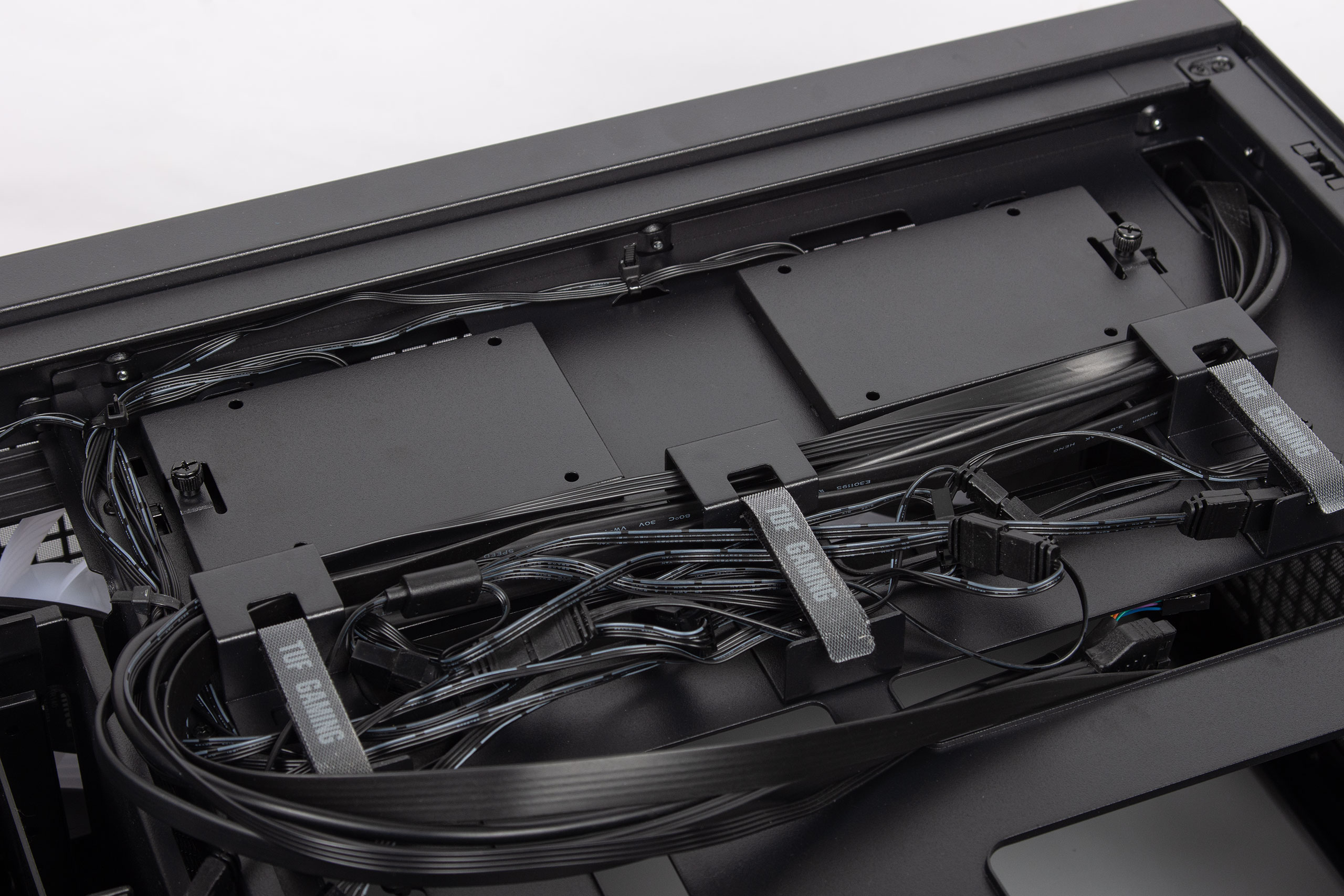

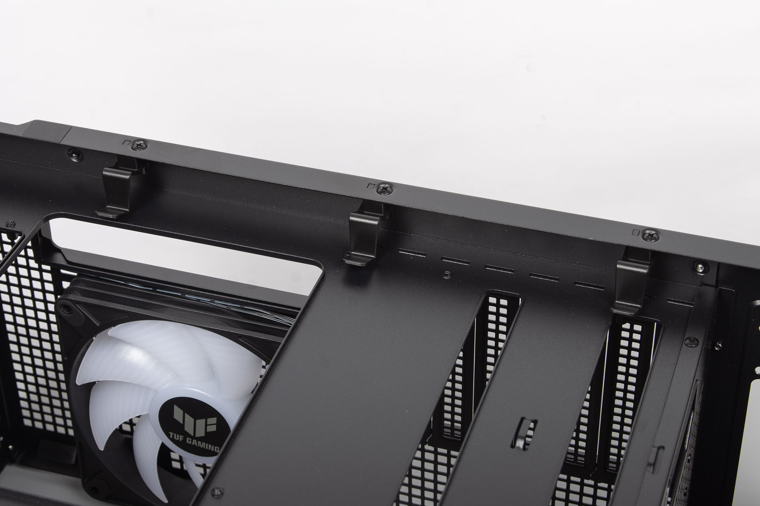

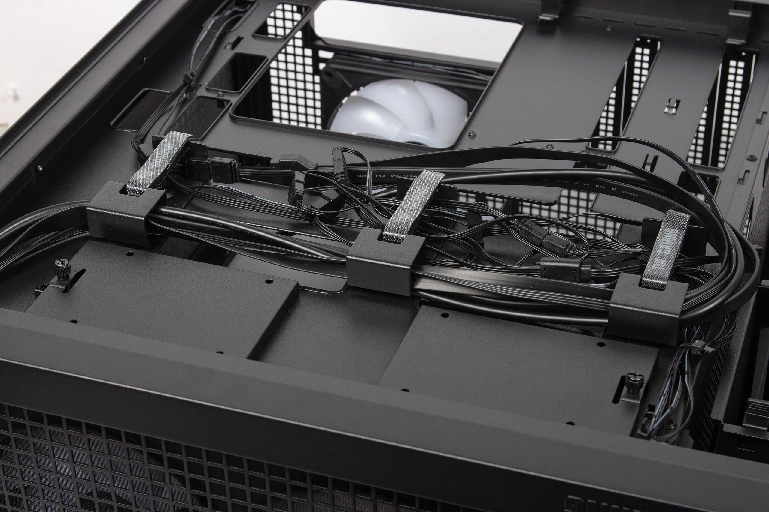

Для аккуратной прокладки кабелей на поддоне имеются проушины, клипсы и стяжки-липучки. Максимальное пространство для прокладки проводов составляет 37 мм, чего хватит даже в сложных случаях.

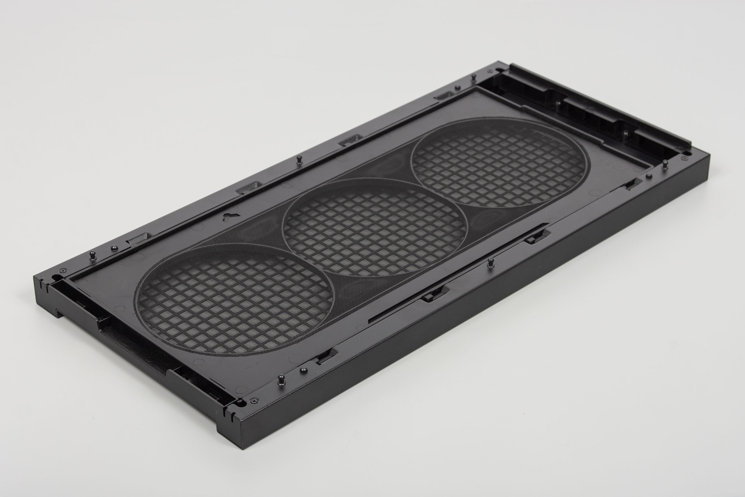

Передняя панель металлическая с пластиковой рамой, ее периодически придется снимать для чистки от пыли, но фиксация на клипсах облегчит этот процесс. Фильтр здесь нейлоновый.

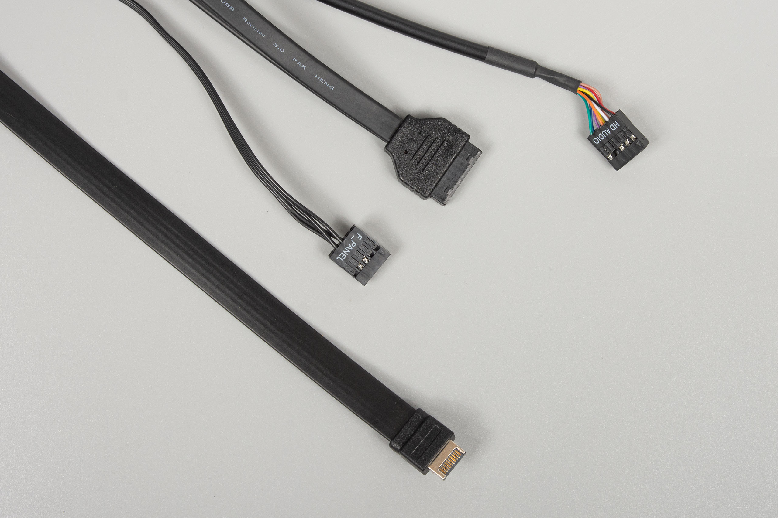

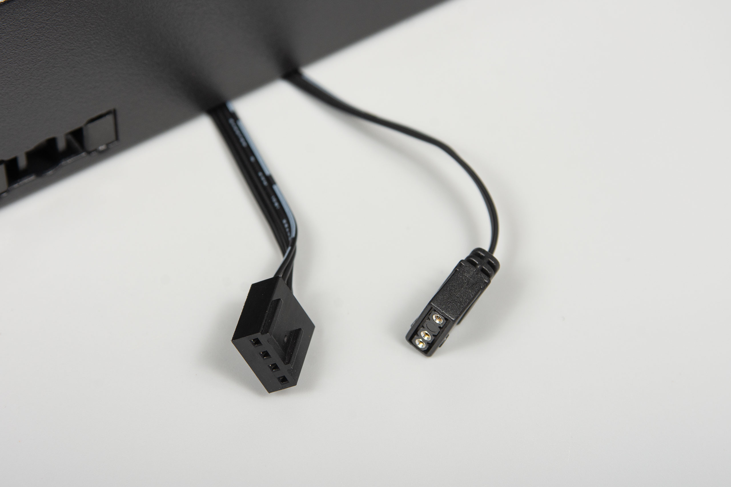

Набор кабелей панели управления состоит из USB 3.2, USB Type-C, HD Audio и одного общего для колодки от кнопок и индикаторов передней панели. Вентиляторы имеют 4-контактный разъем питания и управления, а также ARGB с возможностью соединять все вертушки в гирлянду, из-за чего аккуратно все разместить в корпусе будет еще той задачей.
