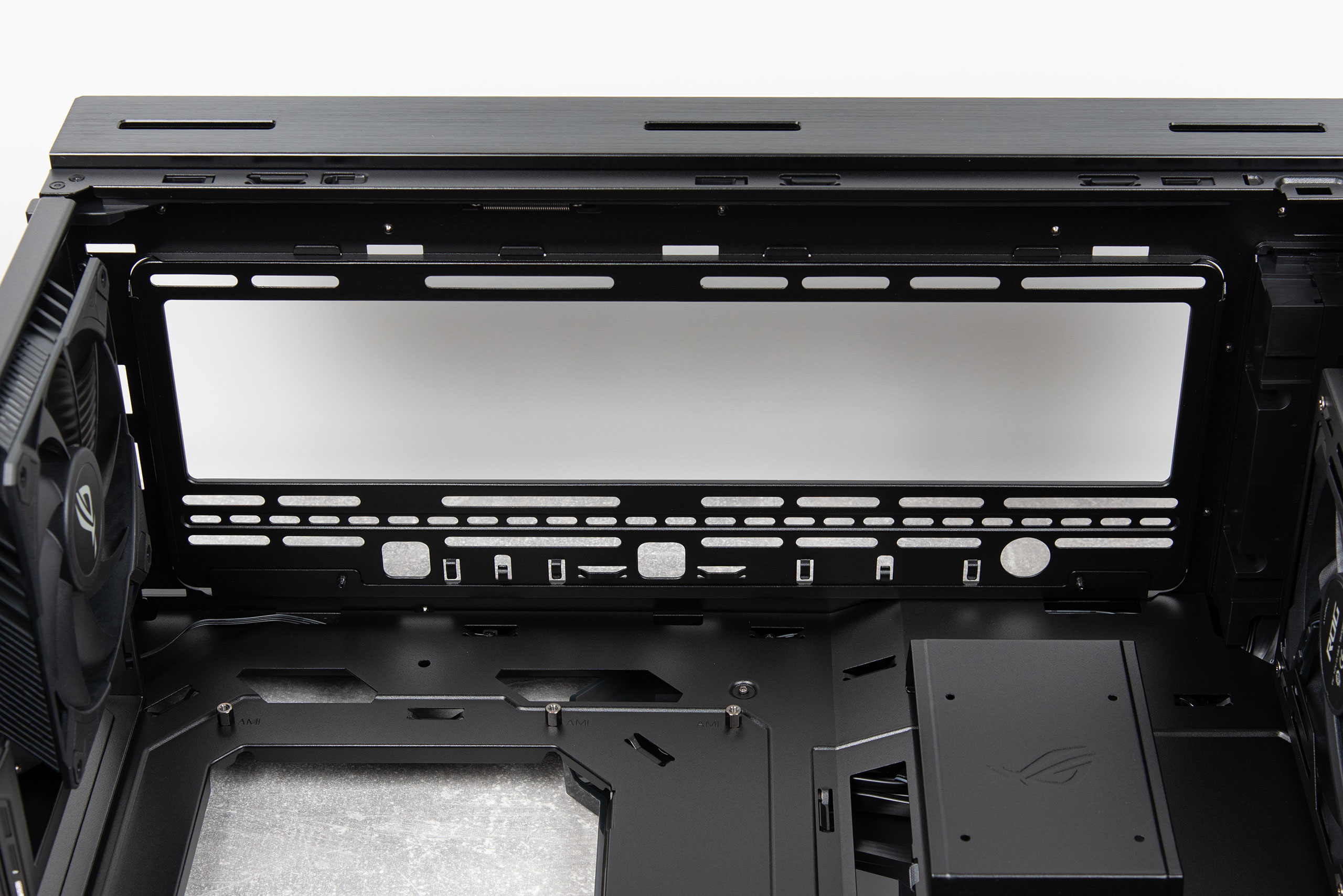

Сверху, в съемной рамке, есть место еще для трех 120-мм или двух 140-мм вентиляторов. Радиатор толщиной более 40 мм использовать вряд ли получится.

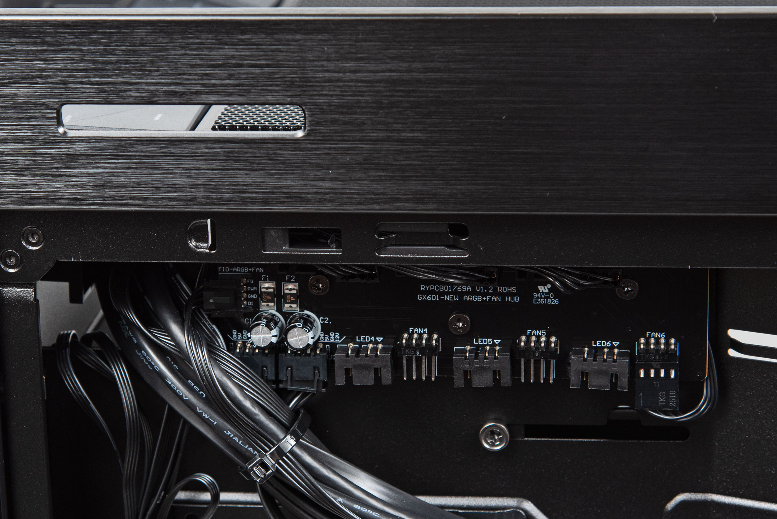

Все вертушки подключены к хабу, который позволяет подключить еще два вентилятора с ШИМ-управлением и RGB-подсветкой, в итоге шесть штук в общей сложности. У нас вентиляторы без подсветки, поэтому соответствующие разъемы не задействованы.

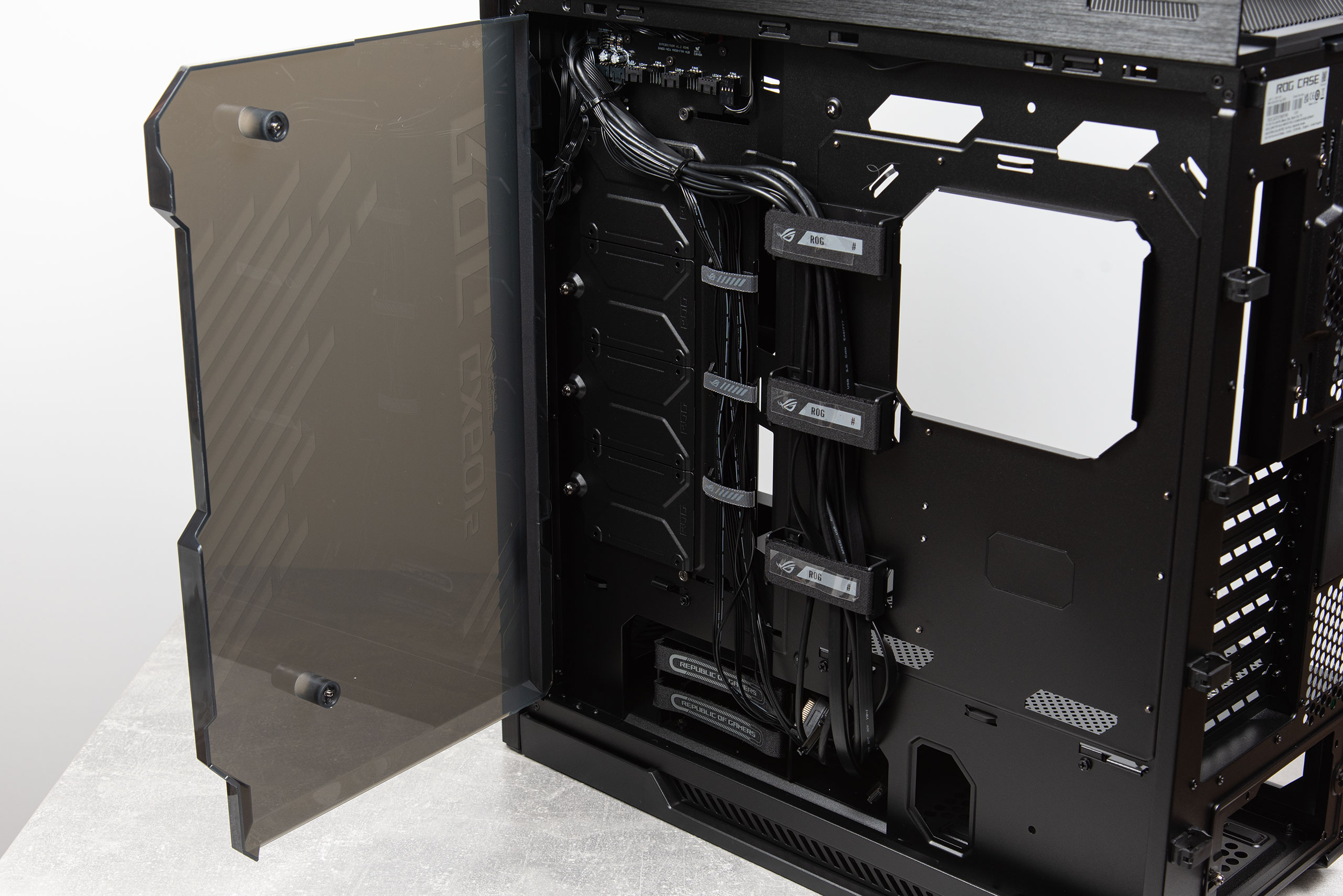

Но чтобы добраться до хаба и кабелей — нужно распахнуть пластиковую полупрозрачную накладку, которая накрывает большую часть боковой стороны корпуса. Она фиксируется на двух винтах, а при необходимости ее можно снять с петель, потянув вверх в открытом состоянии. Аналогичная крышка была и в прошлом ROG Strix Helios.
Также из прошлой версии перекочевала стойка с кожухом и подпорками для видеокарты. Высоту размещения подпорок можно менять в зависимости от графического адаптера, а стойку можно сдвинуть вперед или назад в зависимости от формата установленной материнской платы, ну или вообще снять.
Кожух над блоком питания имеет окошко и разделен на две части, которые легко снимаются, достаточно открутить несколько винтов. Как и в прошлой модели, установить блок питания можно либо сняв кожух, либо через заднюю панель, предварительно демонтировав рамку. Для уменьшения передачи вибраций в месте установки блока предусмотрены резиновые накладки.

После материнской платы можно перейти к монтированию системы жидкостного охлаждения, для чего демонтируем рамку, на нее зафиксируем радиатор и уже потом всю конструкцию установим в шасси. Очень удобно и не надо держать радиатор внутри корпуса, пока закручиваешь винты.
