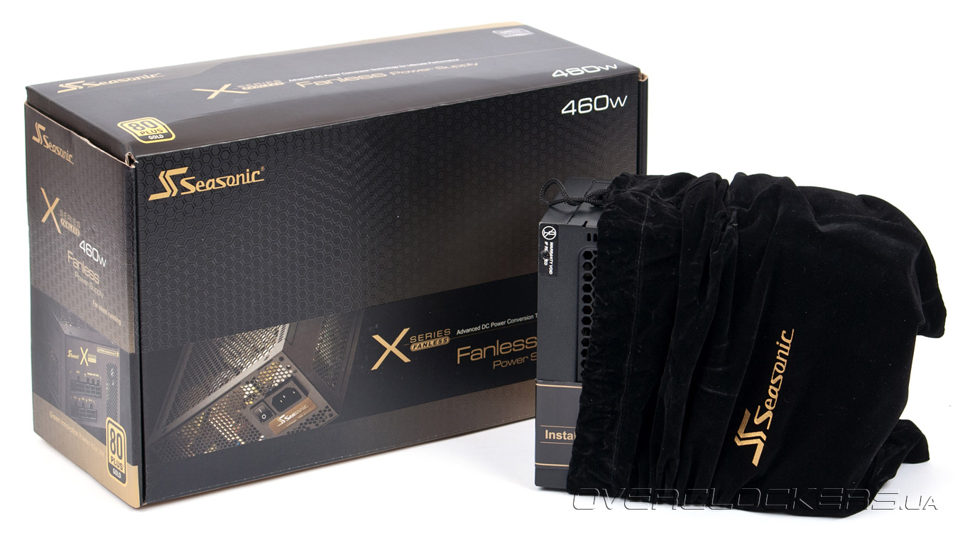

Блок питания X-460, он же SS-460FL, поставляется в такой же коробке желто-черной гаммы, как и младшая модель.
Seasonic SS-460FL (X-460)
Оформление осталось без изменений, только откорректированы характеристики продукта.

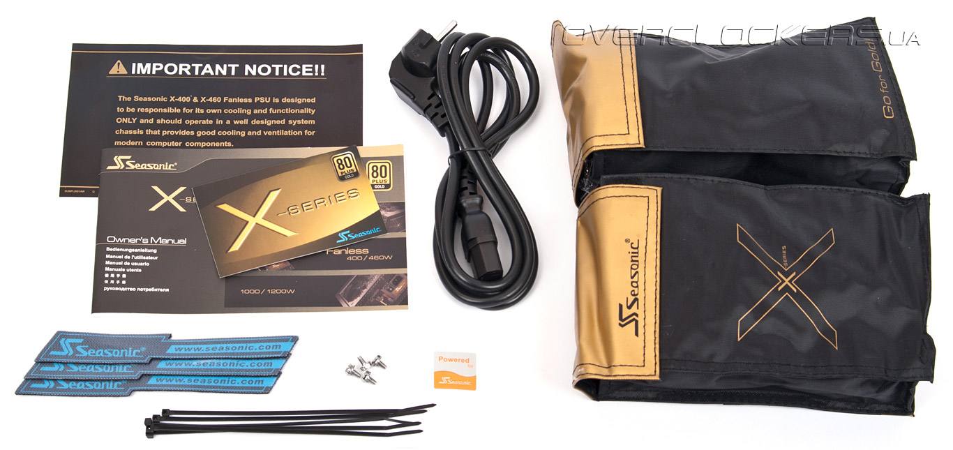

Комплект поставки стандартен для этой серии: крепежные винтики, стяжки, инструкция, наклейка на корпус с логотипом Seasonic, силовой кабель и двойной чехол с кабелями. Велюровый чехол для блока тоже присутствует.

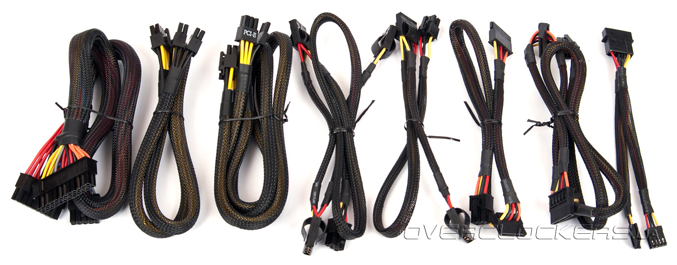

Набор отстёгивающихся кабелей у этой модели аналогичен X-400:
  • один с разъемом ATX 24-pin (длина 60 см);
  • один с 8-контактным (4+4) EPS12V (65 см);
  • один с двумя 8-контактными (6+2) разъемами для видеокарт PCI-E (60 см);
  • один с тремя разъемами питания для SATA-устройств (55+15+15 см);
  • один с двумя разъемами питания для SATA-устройств (35+15 см);
  • один с тремя разъемами питания для IDE-устройств (55+15+15 см);
  • один с двумя разъемами питания для IDE-устройств (35+15 см);
  • переходник питания с Molex на два разъема FDD (15 см).

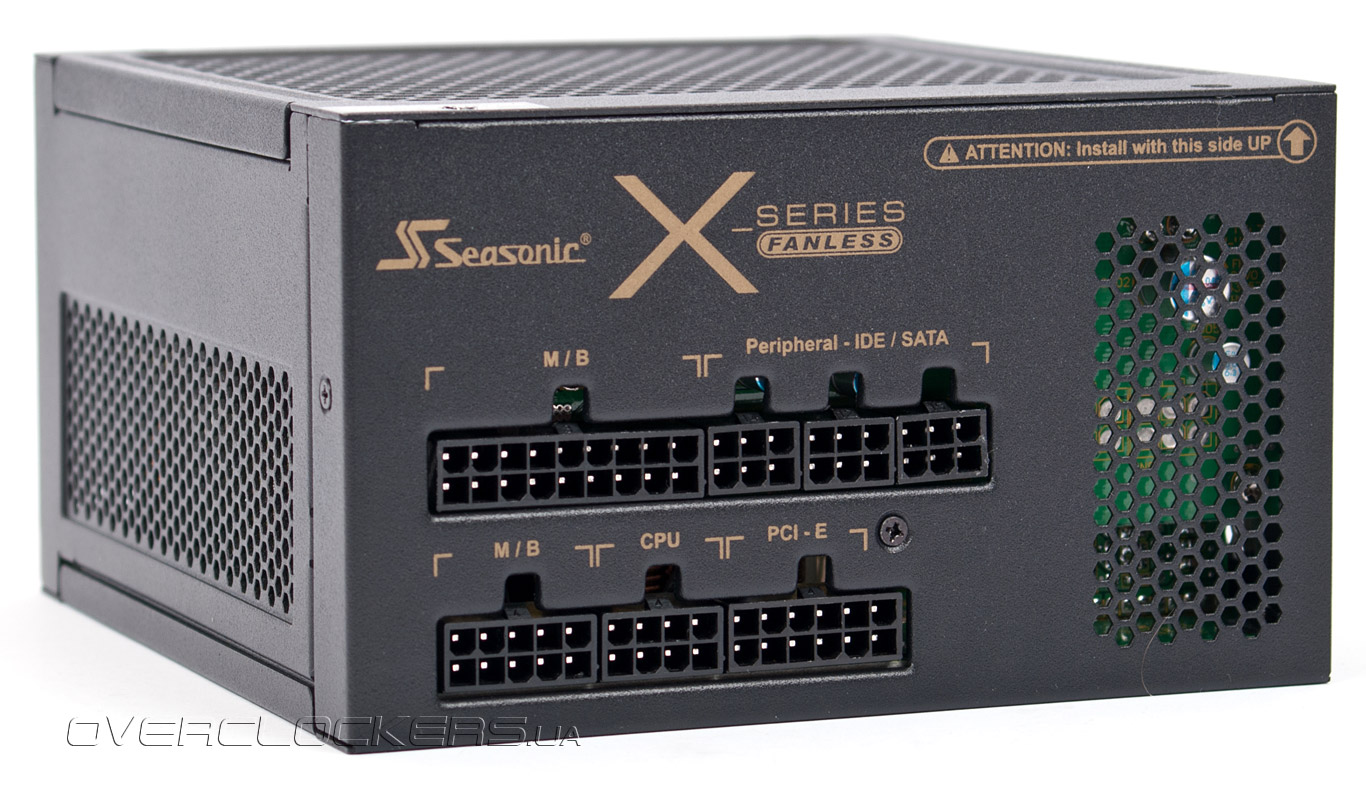

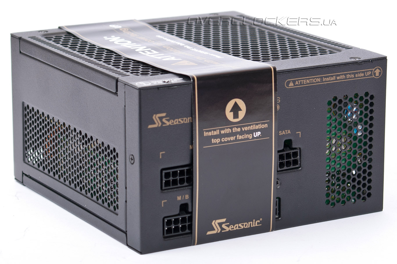

Распаковав блок, не заметить бумажку-обертку с предупреждением о правильном расположении блока питания будет сложно. Такое же предупреждение написано и на самом устройстве со стороны разъемов для подключения кабелей.

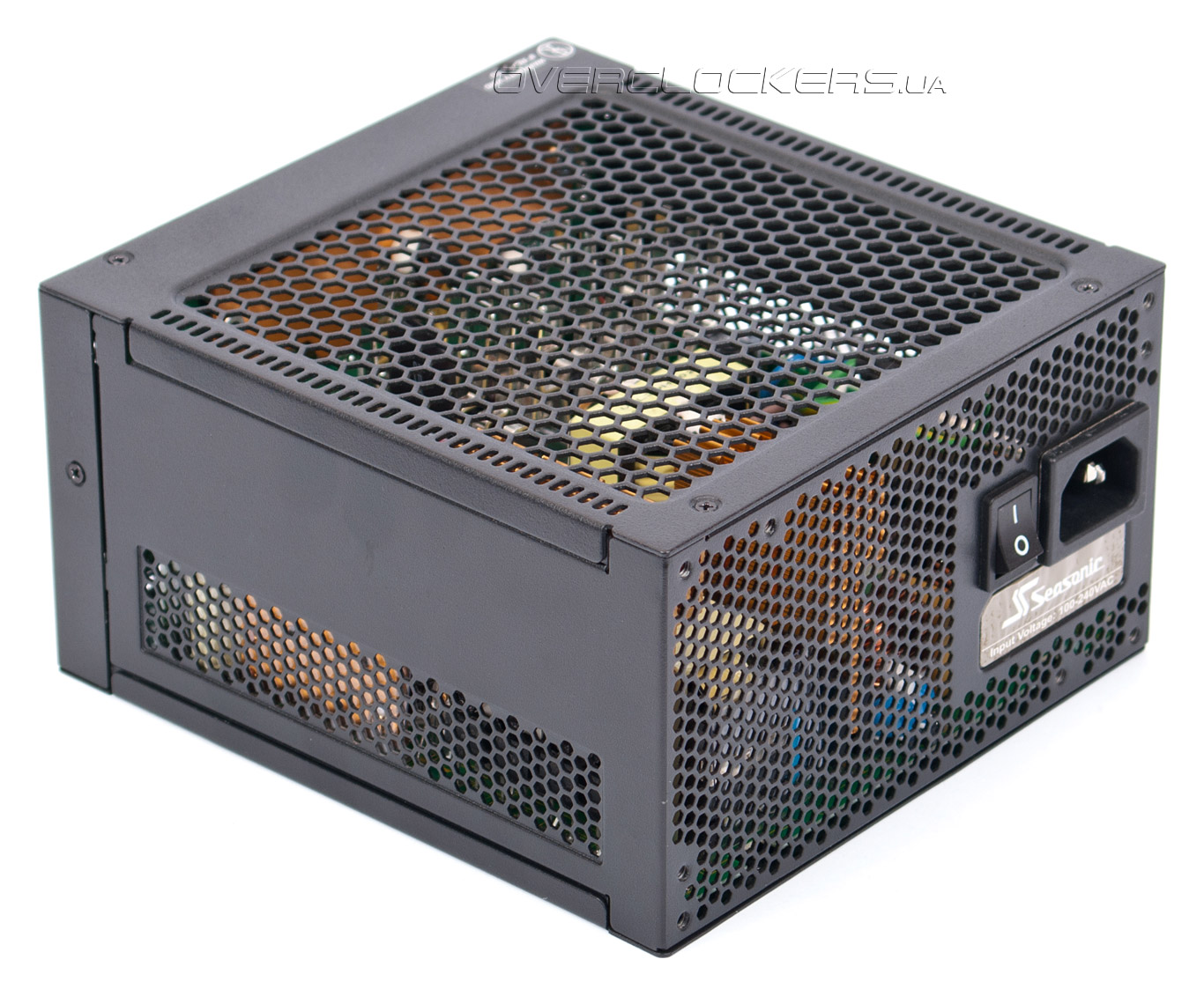

Внешне X-460 такой же, как и рассмотренное выше устройство. Да и от мощных моделей X-серии он отличается лишь отсутствием вентилятора и большим количеством отверстий для естественной вентиляции устройства.
С внутренней панели расположен весь доступный набор разъемов для кабелей.

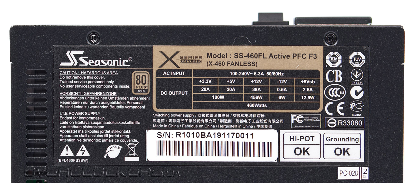

Характеристики блока изменились в сторону увеличения максимального тока одной единственной 12-вольтовой линии до 38 А.
Остальные показатели остались на прежнем уровне: комбинированные 100 ватт для линий +3,3V и +5V, пол ампера для –12V и 12,5 Вт для «дежурки».
Шина питания +3,3V +5V +12V -12V +5Vsb
Макс. ток нагрузки, А 20 20 38 0,5 2,5
Комбинированная мощность, Вт 100 456 6 12,5
Общая мощность, Вт 460

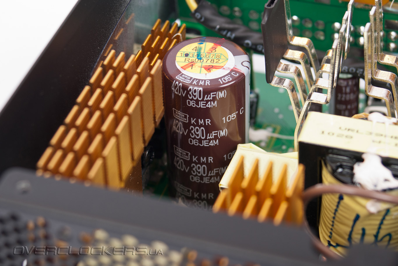

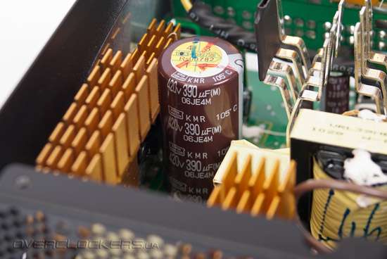

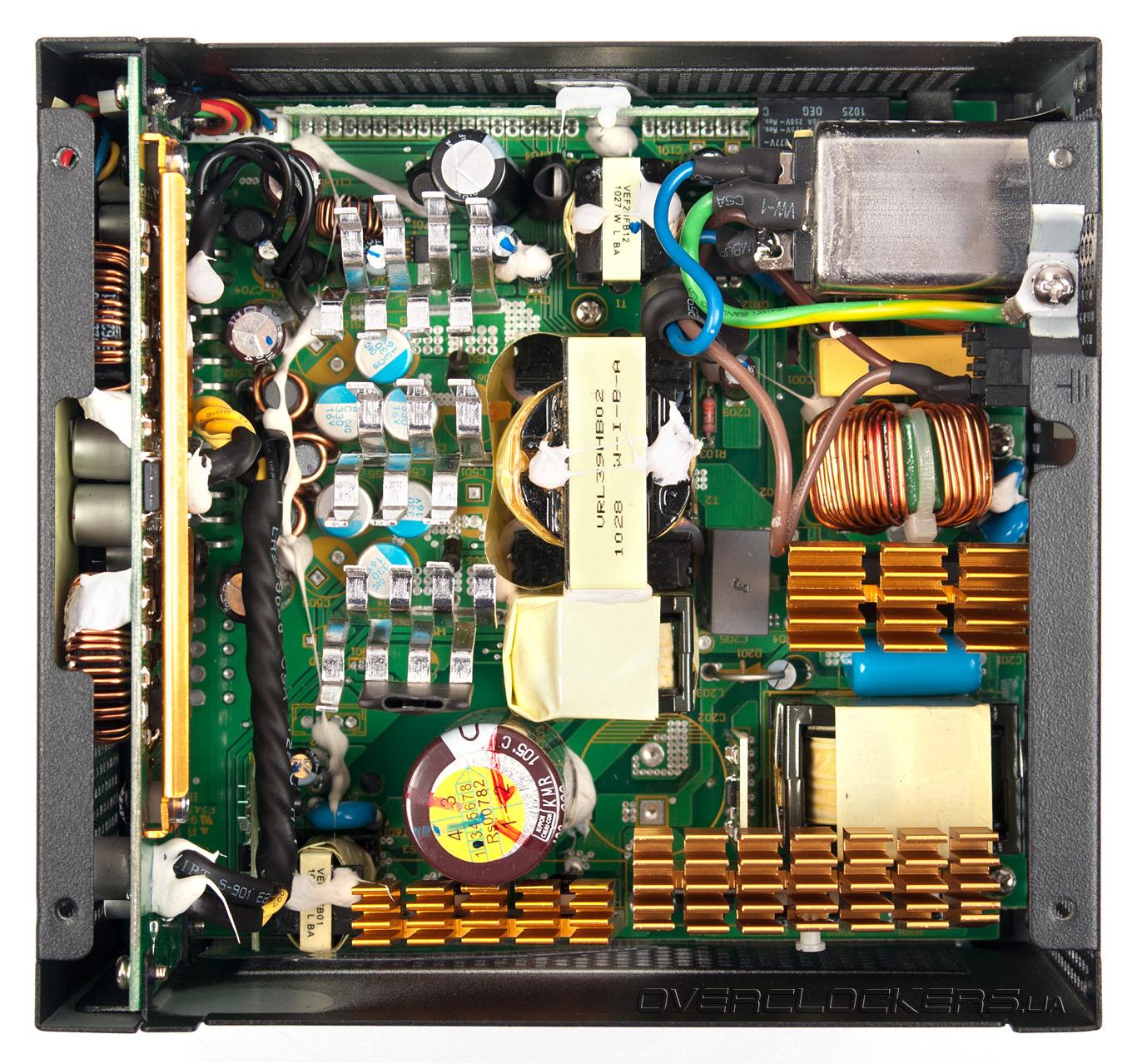

Учитывая внешнее сходство SS-460FL с остальными решениями серии X, ожидать каких-либо изменений во внутреннем строении не стоит. Это все то же компактное расположение компонентов и небольшие по размеру радиаторы силовых элементов (хотя они и больше, чем у мощных продуктов X-серии).
В блоке сглаживания входного напряжения установлена одна емкость на 390 мкФ и 420 вольт. Все конденсаторы в SS-460FL, как и в младшей модели, рассчитаны на рабочую температуру до 105 °C. Кроме того, входной фильтр, как всегда, выполнен с использованием всех необходимых компонентов, включая варистор, ограничивающий броски напряжения.
Помимо увеличения КПД своей продукции за счет новых схемотехнических решений производитель учел и экономичность в режиме ожидания, установив реле, обесточивающее все цепи, кроме дежурной.

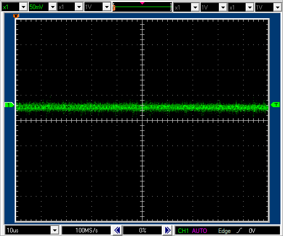

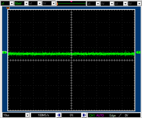

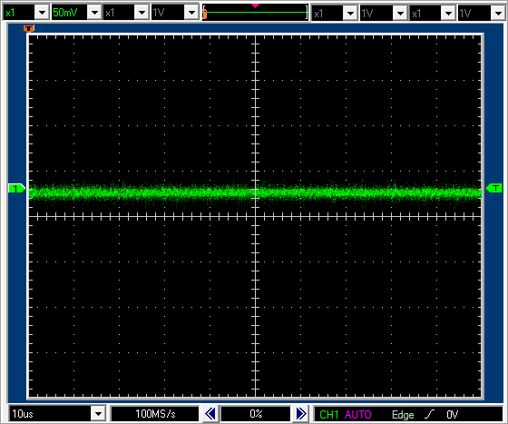

В качестве бонуса предлагаем вашему вниманию графики пульсаций на различных линиях блоков Seasonic X-400 и Seasonic X-460.

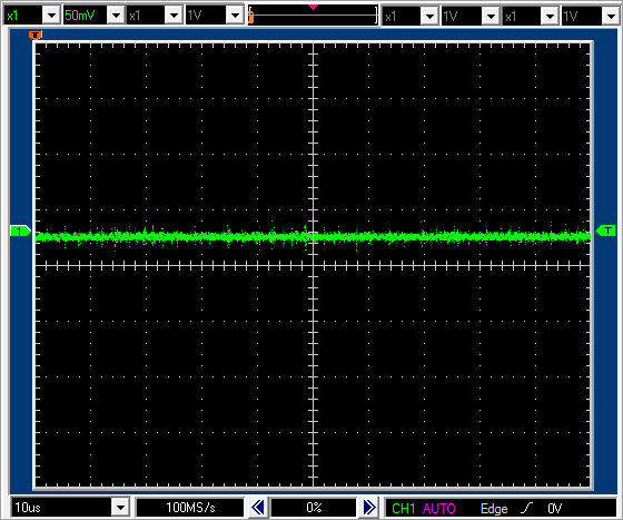

Seasonic X-460 Fanless (SS-460FL)
Пульсации на линии +12 В блока питания Seasonic X-460

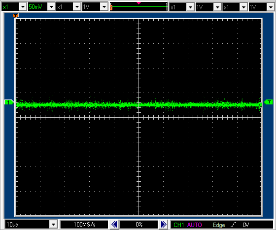

Пульсации на линии +5 В блока питания Seasonic X-460
Пульсации на линии +3,3 В блока питания Seasonic X-460
И хотя с работающей системой сложно измерить чистый уровень пульсаций на выходе блоков питания, новые решения Seasonic в сравнении со старыми продуктами действительно обладают меньшим количеством пульсаций.
