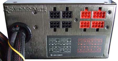

Блок модульный и снабжен 8 разъемами для подключения дополнительных кабелей.
Источник питания имеет вмонтированный кабель для подключения питания на материнскую плату (20+4 pin), а так же по одному 4-pin и 8-pin разъему, 6-контактный коннектор для подключения питания видеокарты.
В комплекте поставки присутствуют 8 кабелей для подключения следующих устройств:

Длина кабелей 55 см, все они в нейлоновой оплетке. Разъемы molex легко вытаскиваются из устройств благодаря прижимным пластинам по бокам, которые при нажатии выталкивают разъем. Съемные кабели различаются по цвету, черные - для периферии, красные - дополнительное питание для видеокарт.

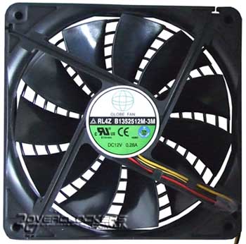

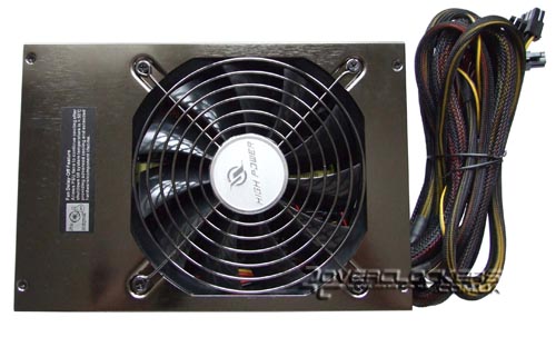

Блок охлаждается двумя вентиляторами. На вдув работает 135 мм тихоходный вентилятор производства Globe Fun. Вентилятор имеет нестандартную конструкцию - 11 изогнутых лопастей, которые должны создавать больший воздушный поток в сравнении с вентиляторами стандартной конструкции. Показания таходатчика вентилятора можно отслеживать через внешний разъем для подключения к материнской плате.

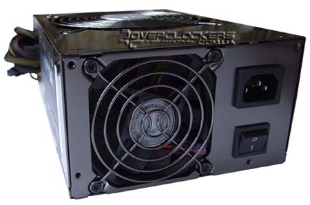

На выдув работает 80 мм вентилятор. Также увеличенное до 11 количество лопастей и большой угол изгиба. Кроме этого внешняя часть лопастей имеет специфическую рифленую форму с круглыми ямками, назначение которых не совсем ясно, но, возможно, это улучшает аэродинамические свойства устройства.

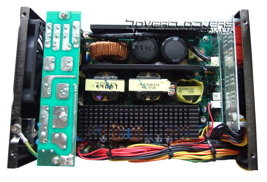

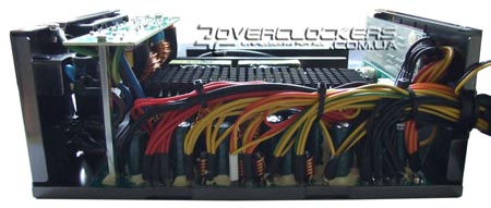

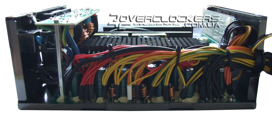

Монтаж элементов очень плотный. Часть электроники вынесена на отдельную плату, обращенную к нам тыльной стороной. Модульные разъемы выполнены на своей плате. Вверху расположен массивный торроидальный дроссель блока Active PFC. Два сглаживающих конденсатора емкостью 430 мкФ, рассчитанных на 105 В. Силовые высоковольтные элементы охлаждаются двумя радиаторами, к которым они прикручены. Силовые элементы выходных цепей имеют более массивный черный радиатор с квадратными секциями, увеличивающими площадь теплоотдачи. Этот радиатор закрывает значительную часть платы. Количество дросселей на выходе явно указывает на независимую стабилизацию напряжений на каждой выходной линии (5V, 3,3V и 4 линии 12V). Фильтры выходных линий собраны на конденсаторах высокой емкости (что видно по размерам).
